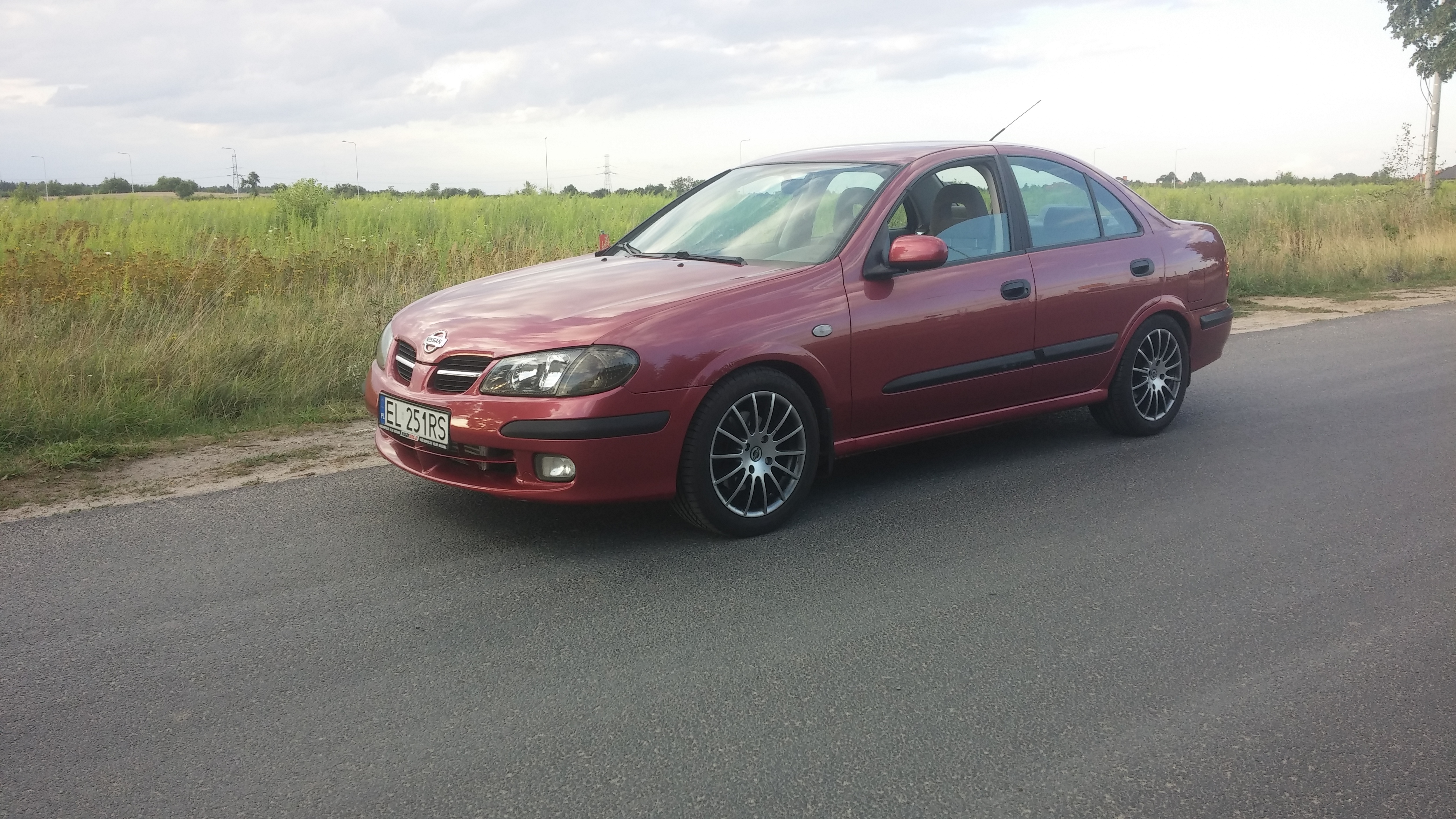

Pacjent :
Nissan Almera rok 2001
przebieg budy 215.000 km
Silnik VVL Neo 2000 cm 3
Moc BP 98 – 190 KM
MOC LPG 184 KM
Komputer zewnętrzny DET 3

zmieniasz te auta jak rekawiczki. po co? autko fajne choc w sedanie chyba bedzie ciezej sie operowalo na trackdayach. na gazie tez widze ladnie trzyma moc.

Fajny sleeper, ale straszne brzydactwo :>

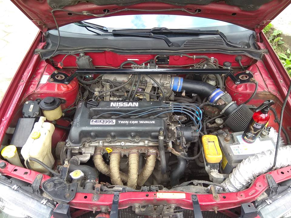

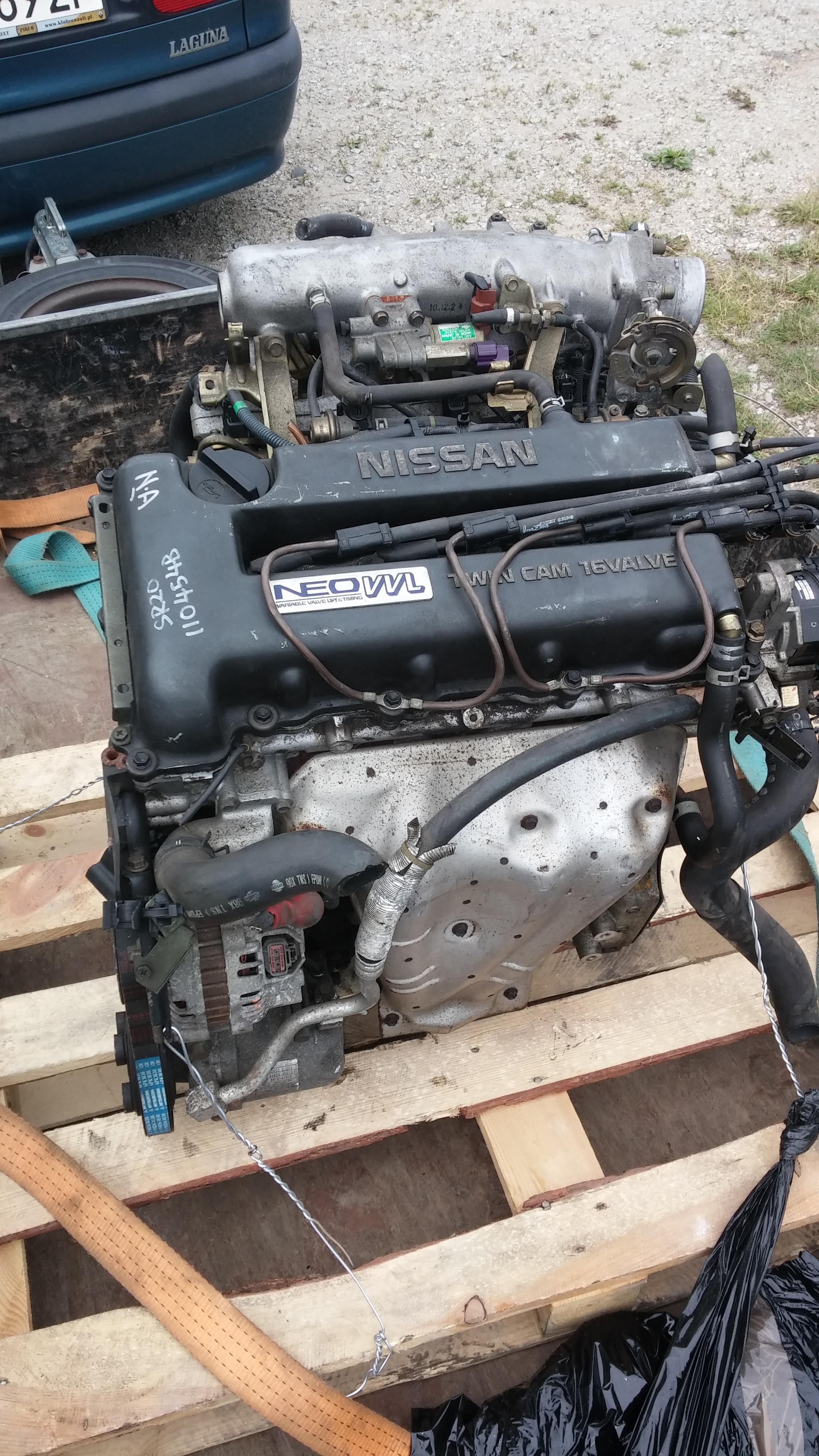

Cały silnik to VVL czy tylko głowica jest od Neo? Trochę chyba gorącą dla tego stożka jest.
Posty: 9523 (54/244)
Postprzez DARO MAZDA 323 » 25 kwi 2018, 19:24
Neonixos666 napisał(a):Cały silnik to VVL czy tylko głowica jest od Neo? Trochę chyba gorącą dla tego stożka jest.
Czy za ciepło to wolnossak a nie turbo ..... Jak dobrze popatrzysz na foto to jest taka mega spiro rura doprowadzająca zimne powietrze do stożka. Silnik jest z Japoni z Primery VVL .

Postprzez ravo » 25 kwi 2018, 22:13
No właśnie w turbo można olać ciepło na filtr bo jest IC w wolnossącym jest to już problem.

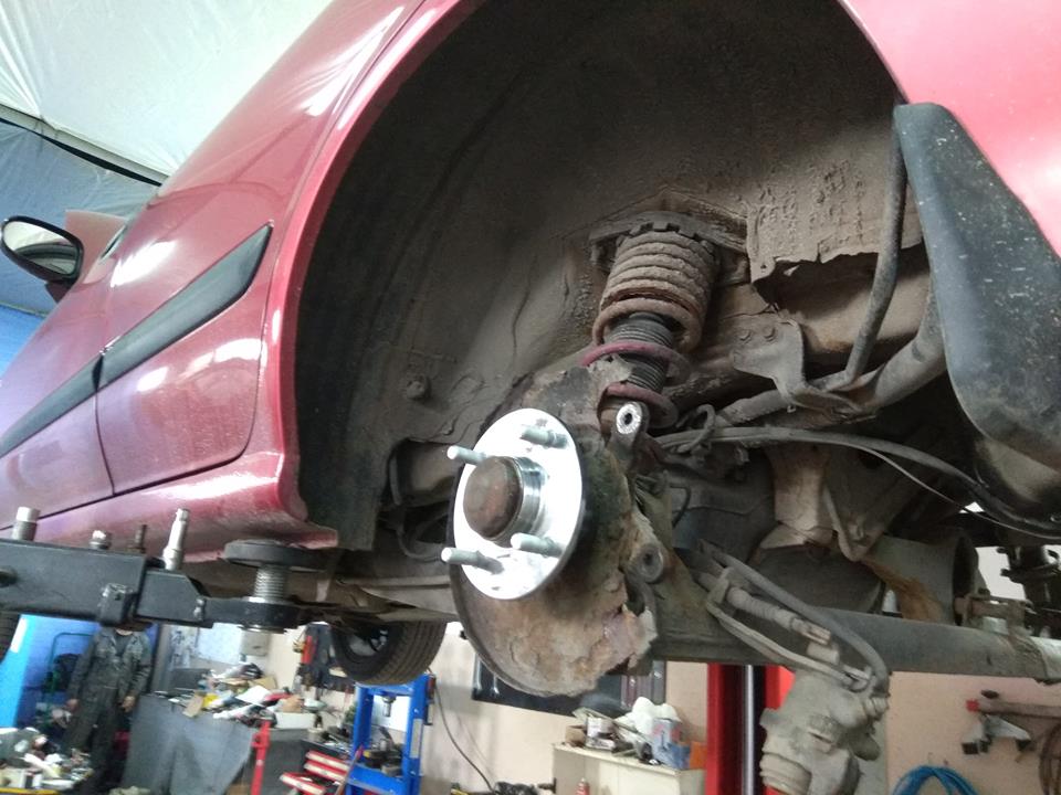

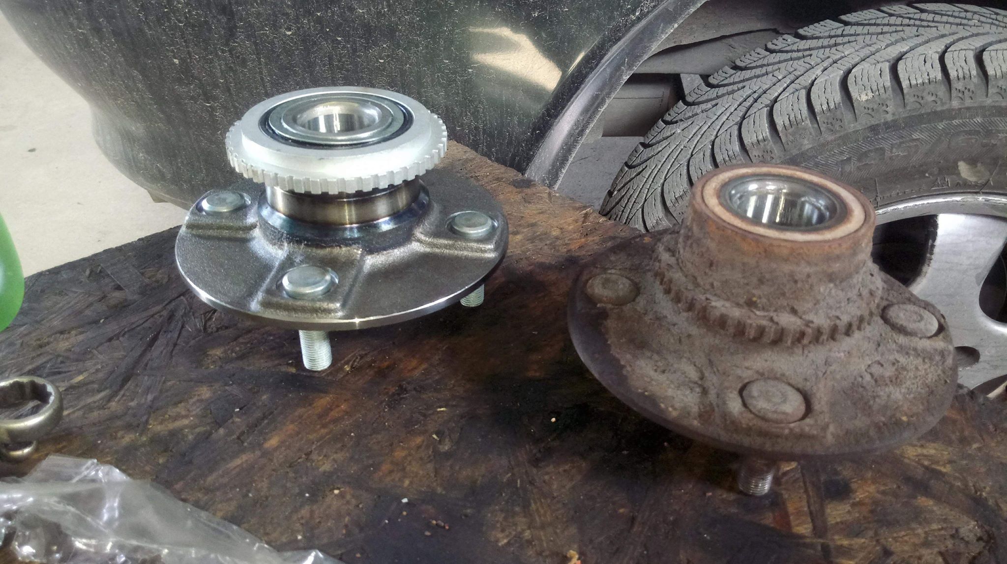

Postprzez DARO MAZDA 323 » 26 kwi 2018, 13:43

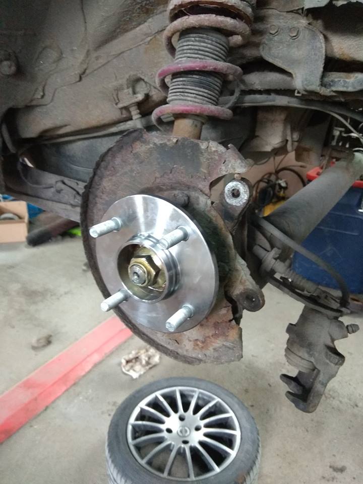

Walka trwa do Almery na tył były aż 3 rodzaje piast z łożyskami rózne średnice i różnie ułożony pierscień ABS jak to sie mówi do 3 razy sztuka ale w kóńcu udało się .

Postprzez onyx » 27 kwi 2018, 09:00
DARO MAZDA 323 napisał(a): Silnik jest z Japonii z Almery VZR. Więc Ori SWAP..
Chyba raczej z JAP P11 ;)

Postprzez DARO MAZDA 323 » 27 kwi 2018, 09:18
Jedzie to bardzo fajnie do 4500 Obr / min jak dziadkowóz tanio i do cleu Jak chcesz pogonić BMW deptasz i dzwięk załączonych faz rozrządu i wydechu powoduje uśmiech na twarzy
Tak wyglądał silnik zaraz po kupnie –

Postprzez onyx » 27 kwi 2018, 09:27
To jest silnik z jap p11 a nie vzr ;) pomijam, że vzr miał inna pokrywę zaworową poza tym był to 1.6

N16 w sedanie? W życiu bym się nie spodziewał że coś mocniejszego tam może siedzieć pod maską, więc sleeper na pewno. Pytanie czy to jakoś zawieszeniowo daje radę czy raczej auto tylko na prostą?
Wizualnie? No cóż... mówiąc delikatnie sutów nie rwie ;)

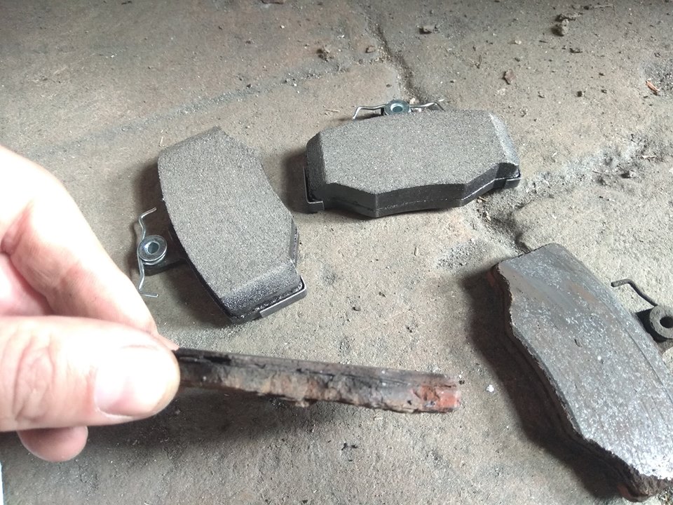

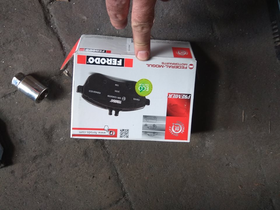

Postprzez DARO MAZDA 323 » 2 maja 2018, 17:22
Wpadły nowe klocki na Tył
oraz Wosk na auto
