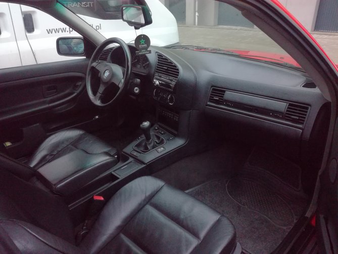

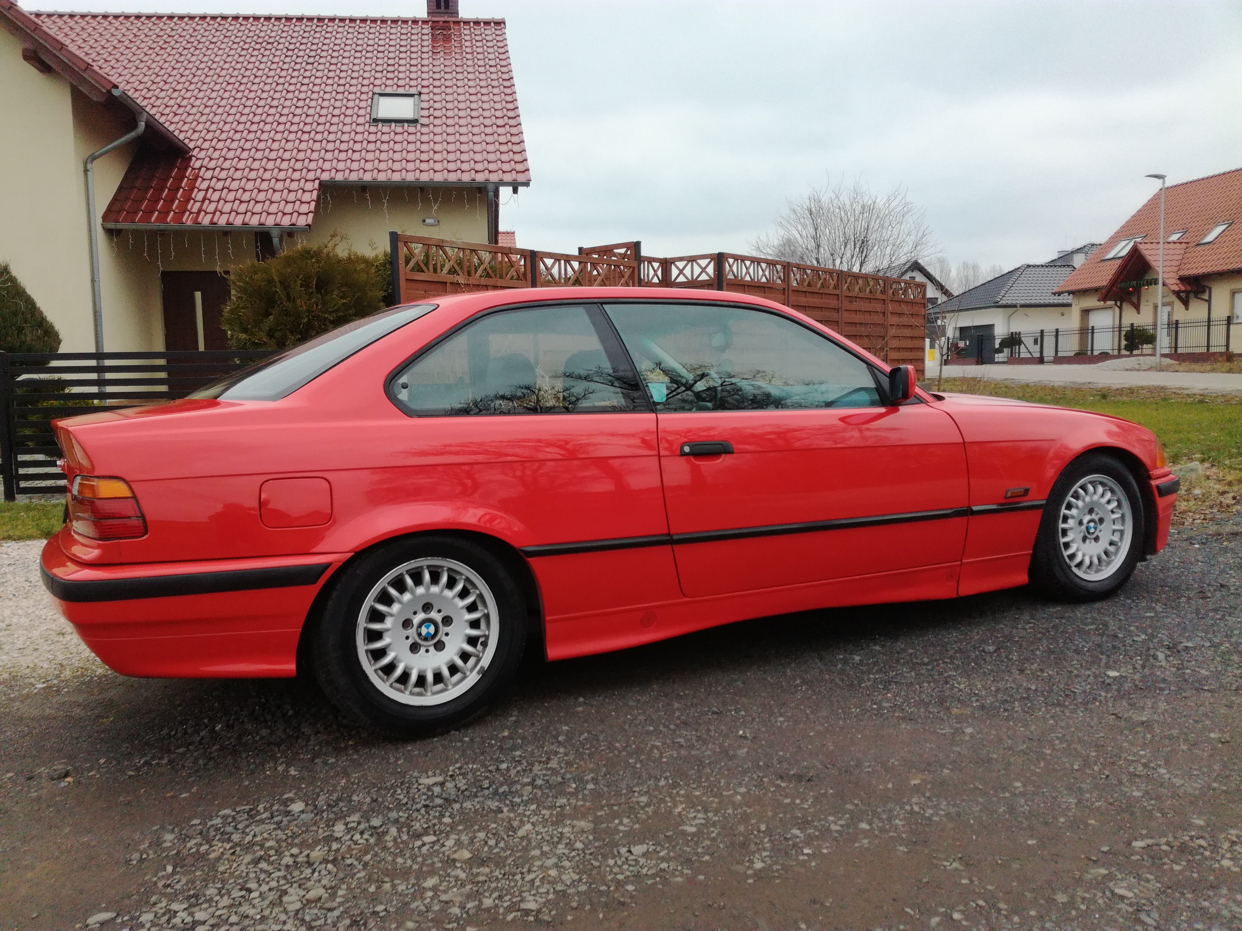

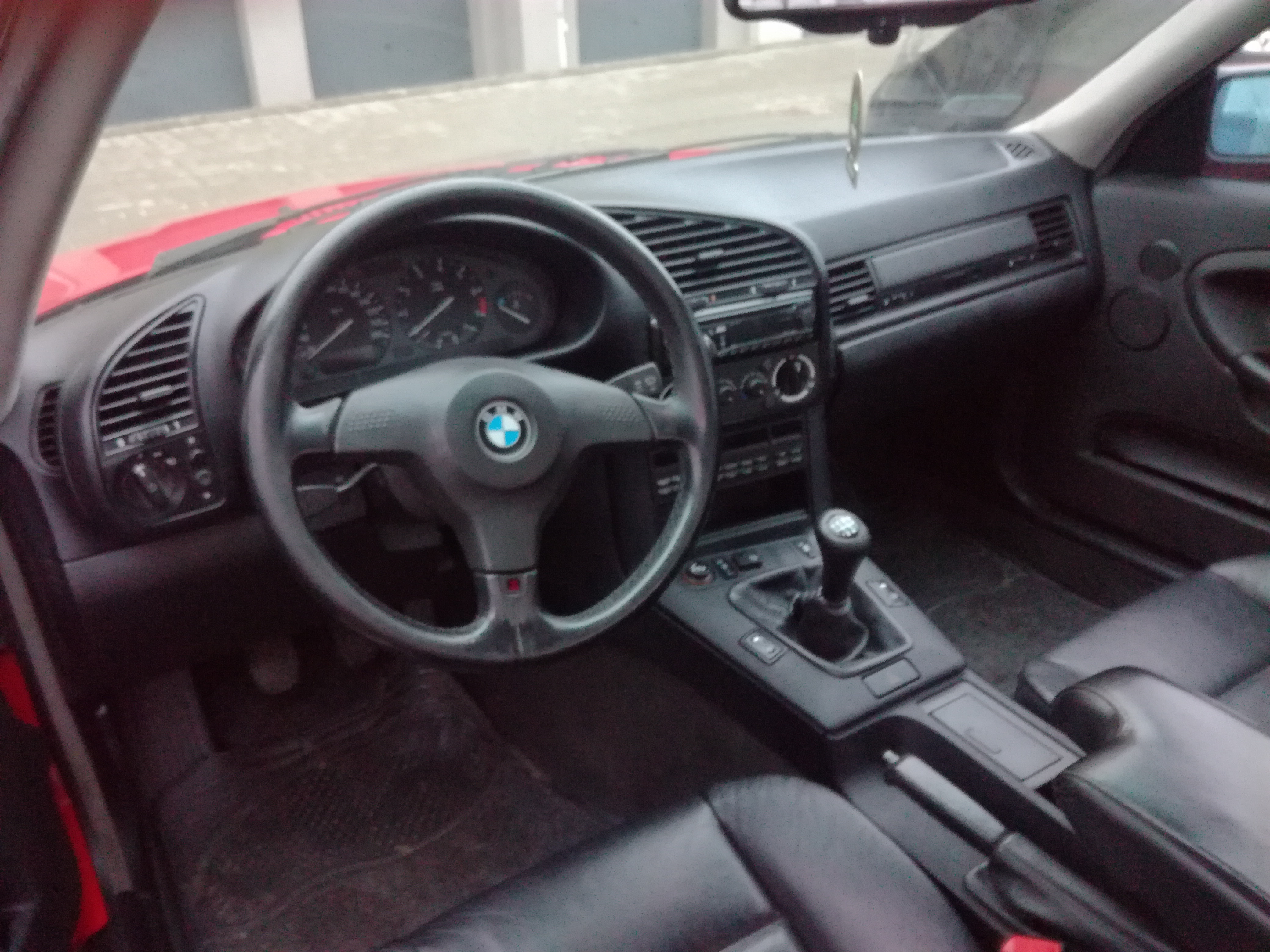

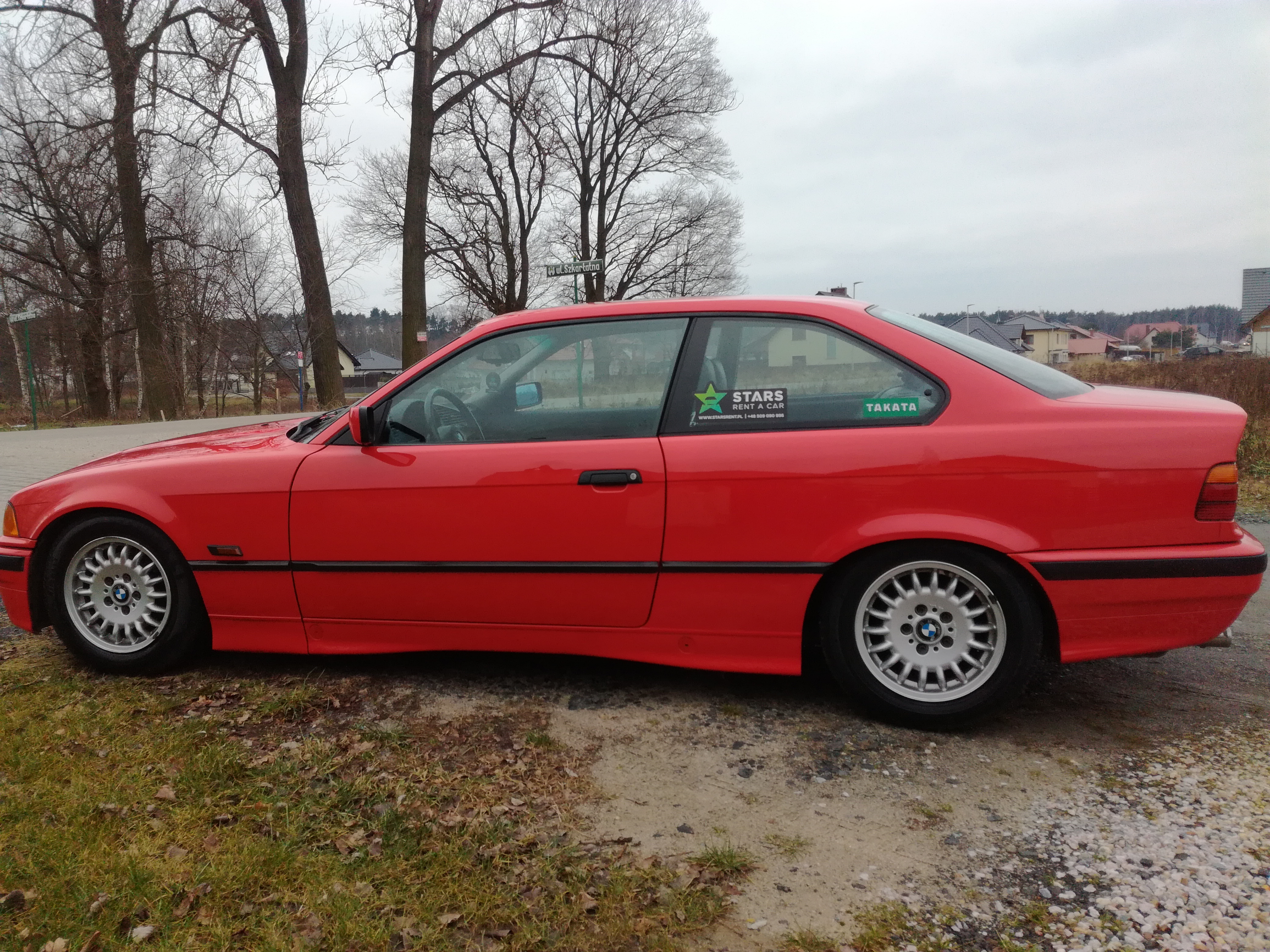

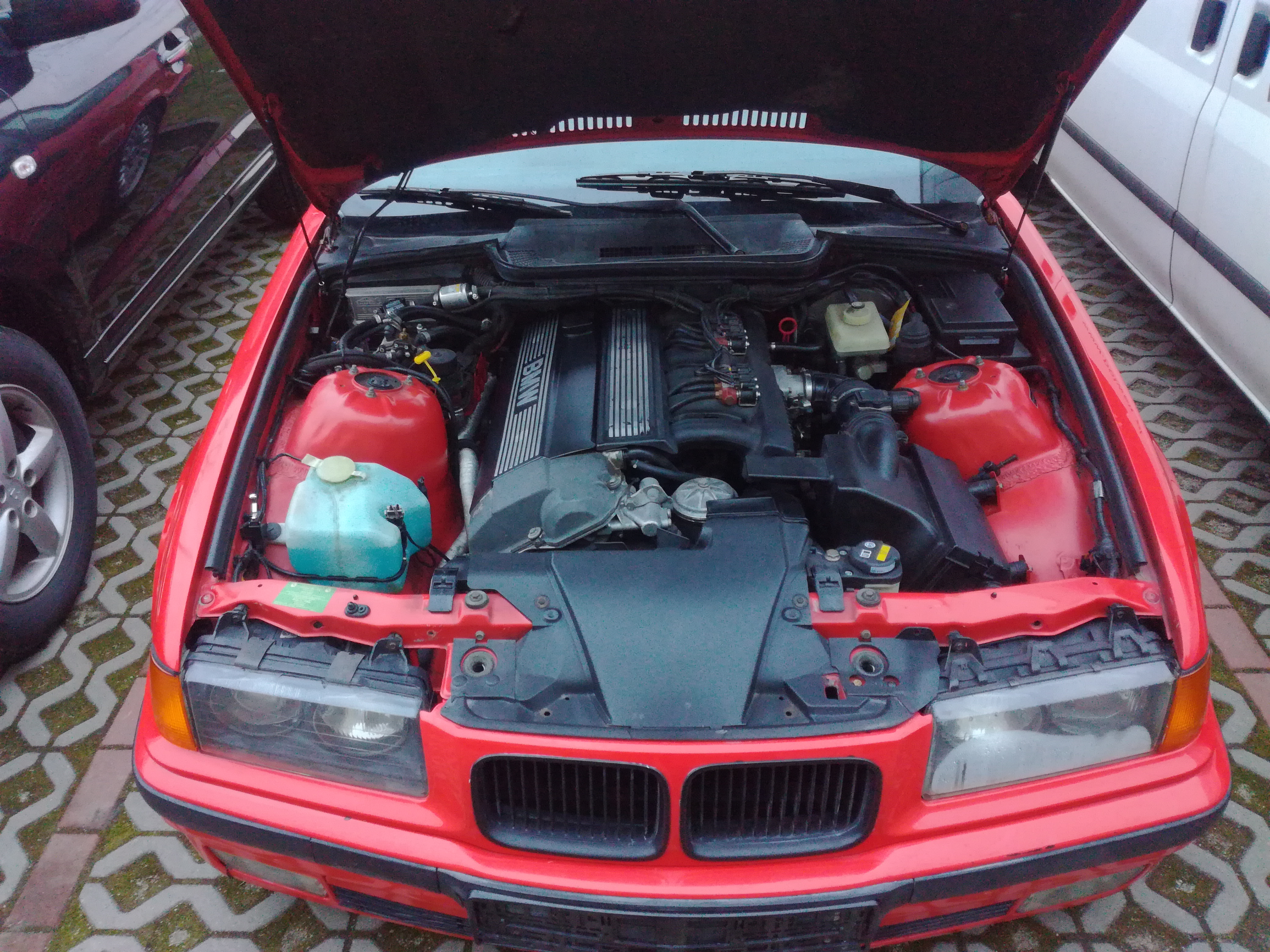

Witam , przyszla pora sprobowac coś z niemca. Wybor byl tylko jeden bmw e36 w sedanie badz w coupe i z silnikiem min 2.0 r6. Po obejrzeniu wielu egzemplarzy trafilo sie czerwone coupe z naprawde zdrowymi progami i podloga oraz podluznicami. Silnik 2.0 na zeliwnym bloku z pojedynczym vanosem plus ostry walek i kolektor ssacy z m50b25. Dyfer most 3,45 tzw mala glowa plus szpera 100procent i gleba :).

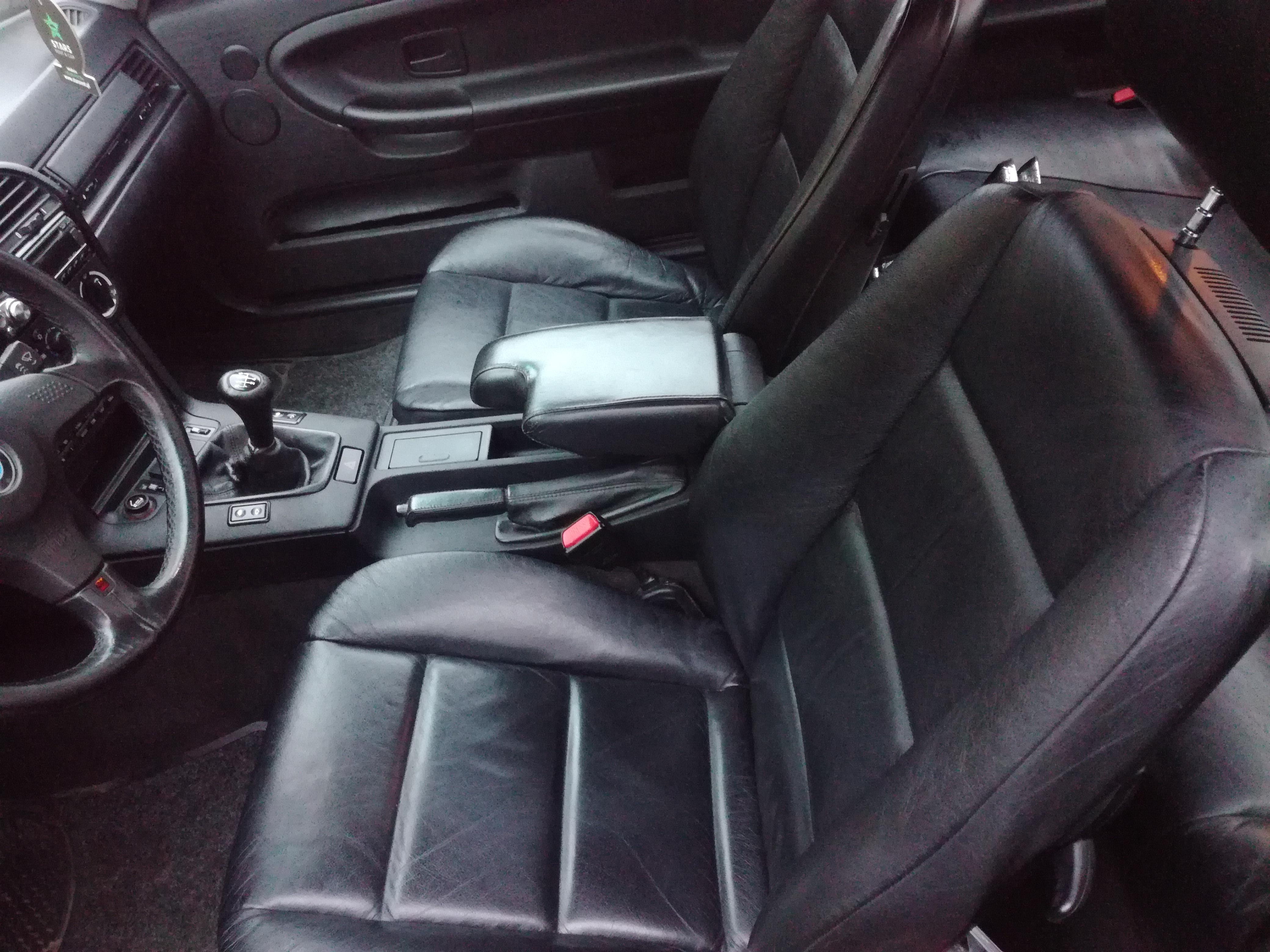

Z wyposarzenia to jest dosc sporo jak 1994r
-elektryczne szyby
-elektryczne lusterka
-elektryczny szyberdach
-klimatyzacja
-grzane fotele
-skorzana tapicerka

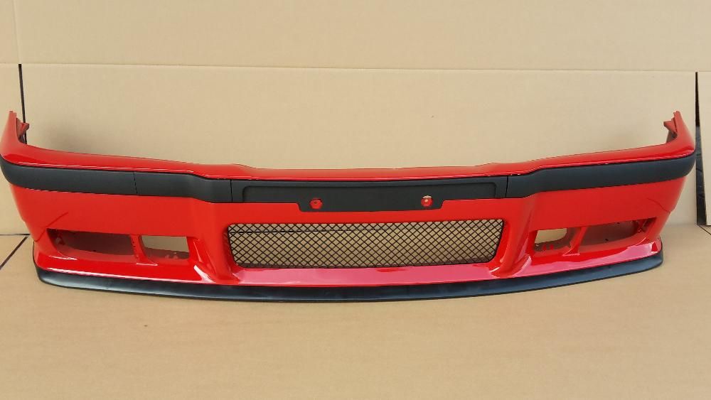

Plany na luty to
Zderzak przedni m-pakiet
Rozporka przód

Wygląda na wyjątkowo zadbaną :)

Trochę sie naszukalem w miare zdrowej budy. Jest pare [tiiit] do zrobienia ale to wszystko ogarniemy mam nadzieję do wiosny

jeszcze ładna felga i z Crenshawem na miasto możecie jechać :D Zadbana! Fajna baza ;)

Można powiedzieć że E36 w Coupe w takim stanie to rarytas, myślę że ładnie utrzymane nawet nabiera już wartości.

Teraz mnie tak tknęło. Toż to silnik który w serii ma 150KM, ty zdaje się napisałeś że ma 190KM potwierdzone hamownią, czy myślisz że jak jest inny kolektor i wałek to wpada ekstra 40KM?

zmiana kolektora ssącego z 2.5 plus wałek według ludzi siedzących w bmw daje ok 175km. Do tego mala glowa 3,45 powoduje ze auto jedzie lepiej jak seryjne 2.0 R6. Zeby ugrać 190km to trzeba by bylo wymienić cały kompletny wydech plus porządnie to wystroić. Ale wszystko sie ogarnie z biegiem czasu.
Za 2,5 lub 2.8 w dobrym stanie blacharskim i mechanicznym trzeba wyłożyć ponad 10 tys. Jak bedzie to mialo 180km to mi to w zupełności wystarczy.

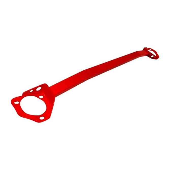

Bmw ma juz tablice zielonogorskie. Zderzak zamowiony.
Rozporki juz wybrane.

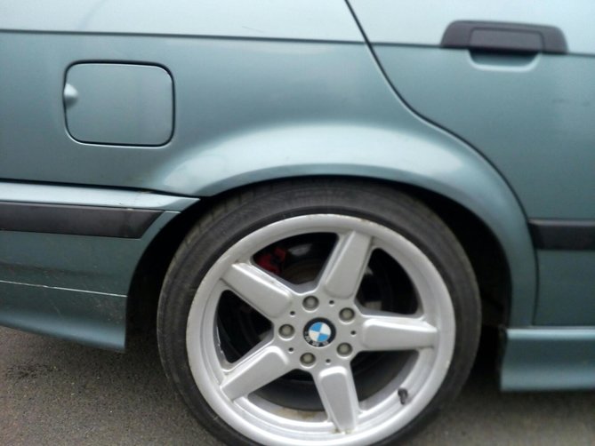

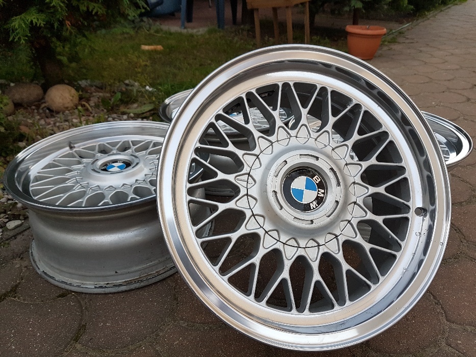

Teraz czas na felge. Mysle o czyms takim
467407551_1_1000x700_rozporka-kielichow-bmw-e36-6-cylindrow-m3-m50-staffa-skoczow.jpg
