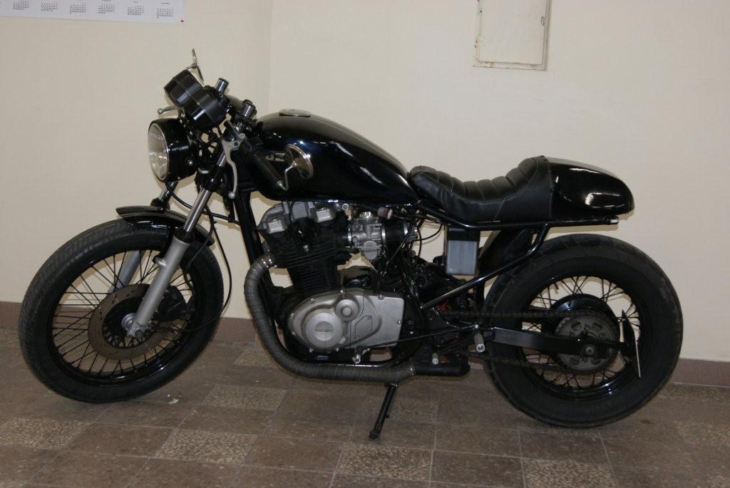

Jest to model GR 650 z pierwszych lat produkcji a dokładnie z '83r, dysponujący mocą 50KM. Na rynku ametykańskim znany pod nazwa Tempter czyt. Pokusa ;) Jego zaletą są koła szprychowe, które w latach późniejszych zostały zastąpione alusami.
Motocykl zakupiłem za kwotę, można powiedzieć śmieszną. Dlatego między innymi mogłem pozwolić sobie na swego rodzaju projekt i wydanie kasy, na doprowadzenie go do stanu – to się okaże ;)

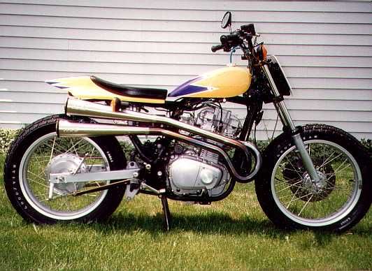

Po przeglądnięciu kilku tysięcy fotek w necie dokonałem wyboru co do stylu w jakim go zrobię. Pomysły były różne od Cafe:
Niestety nie wygodny ze względu na jazdę jaką preferuję i to, że do Cafe Racer bardziej pasują mi 4cylindrowce. Mają płynniejsza pracę silnika.
Przez Scrambler:
Ten z kolei bardziej budowany na czymś lżejszym, maxymalnie do 400ccm.
Wybór padł na Bratstyle.
Początkowo pomysł na jego wygląd był taki:
Jest to styl wywodzący się prosto z kraju kwitnącej wisni ;) Skupiłem się na uruchomieniu silnika ( conajmniej 2 lata nie był odpalany ) Jakież było moje ździwienie kiedy po zamontowaniu aku i wymianie oleju i filtra, silnik już po pierwszej próbie rozruchu zagadał pięknym dudniącym gangiem.

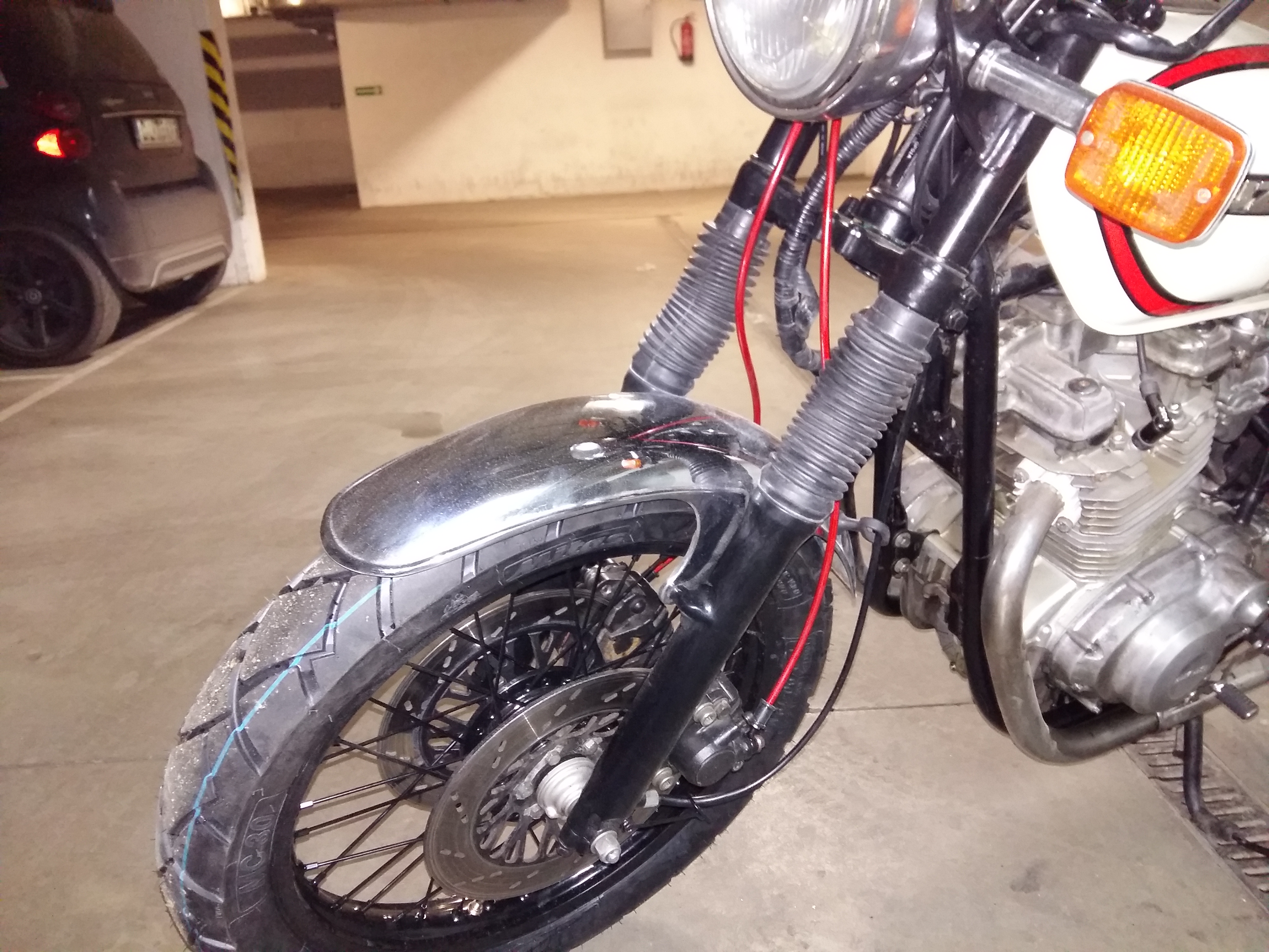

Po blisko roku użytkowania i upewnieniu się, że moto jest warte inwestycji zabrałem się za jego sprawność techniczną i wygląd.
– regulacja zaworów ( na płytkach )
– synchronizacja gaźników ( oczywiście na stożkach )
– wymiana łożysk w kołach i główce ramy

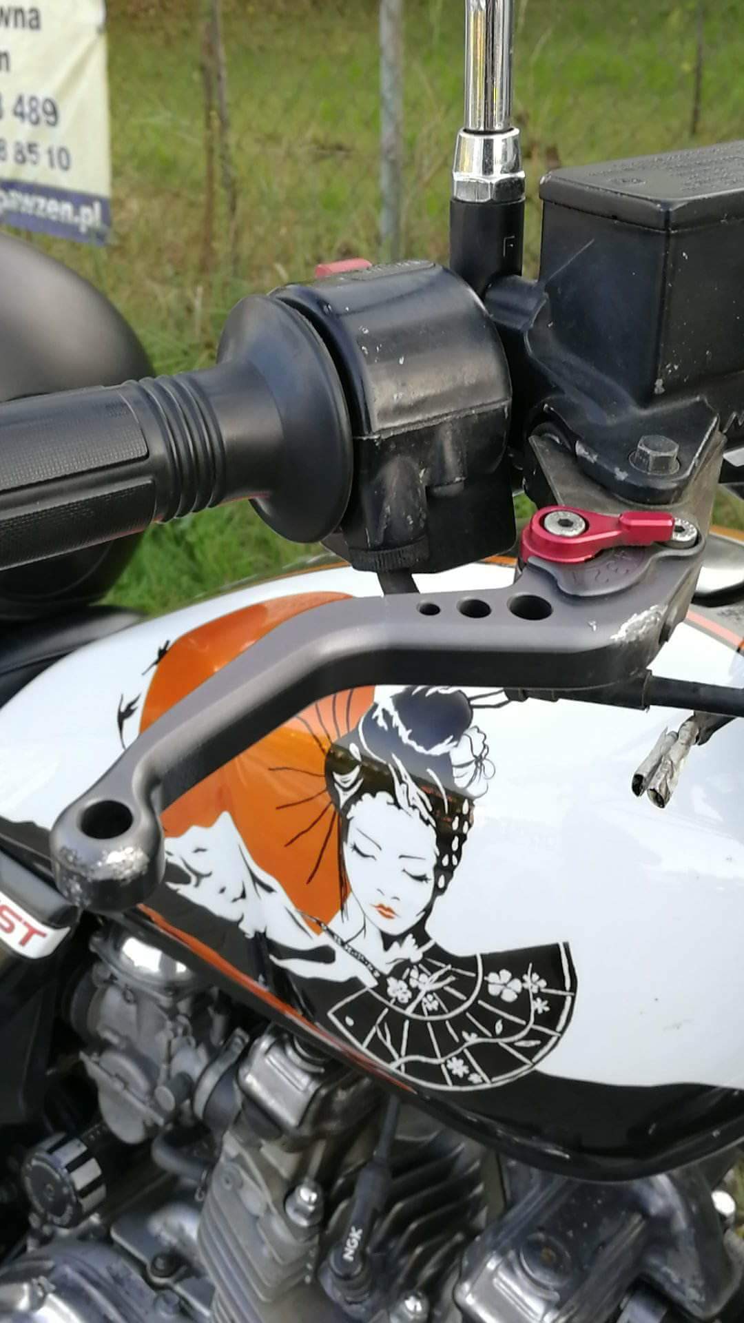

– wymiana uszczelniaczy zawieszenia ( zakończyła się wymianą całego przedniego zawieszenia na takie z podwójnymi tarczami ) Dodatkowo wymieniłem pompę ham. i zaciski a także klamki. Dodatkowo zainwestowałem w przewody w oplocie HELLA ( czerwone )
417592849_1_261x203_klamki-krotkie-lamane-honda-yamaha-skuter-benzer-aprilia-cbr-yzf-sr-rs-ciechanow.jpg
Hella
– piaskowanie i lakierowanie: golenie, półki, koła, sety a z czasem także tłumiki
– kierownica z rozpórką

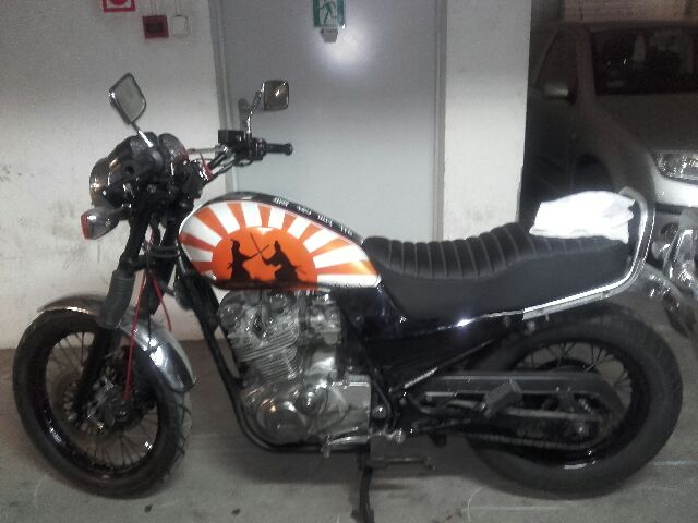

Po tych zabiegach wleciały nowe opony. Na tył Michaelin a na przód Mitas. Wyglądał wtedy tak:

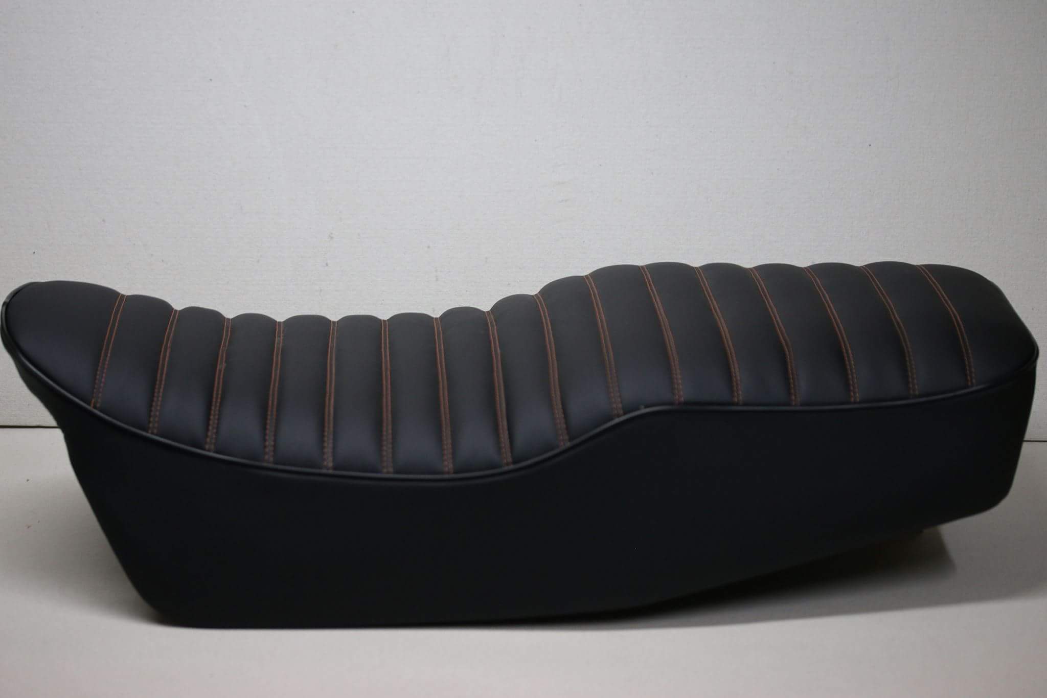

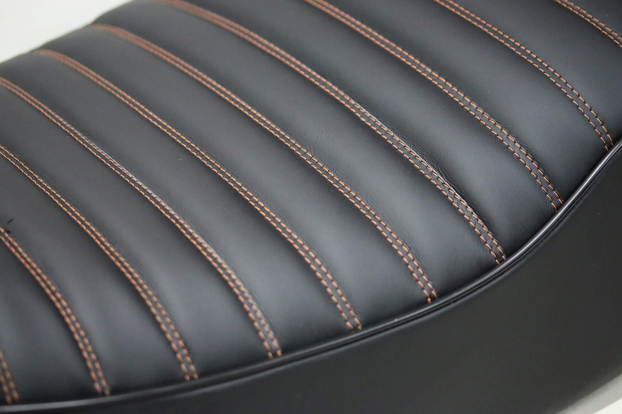

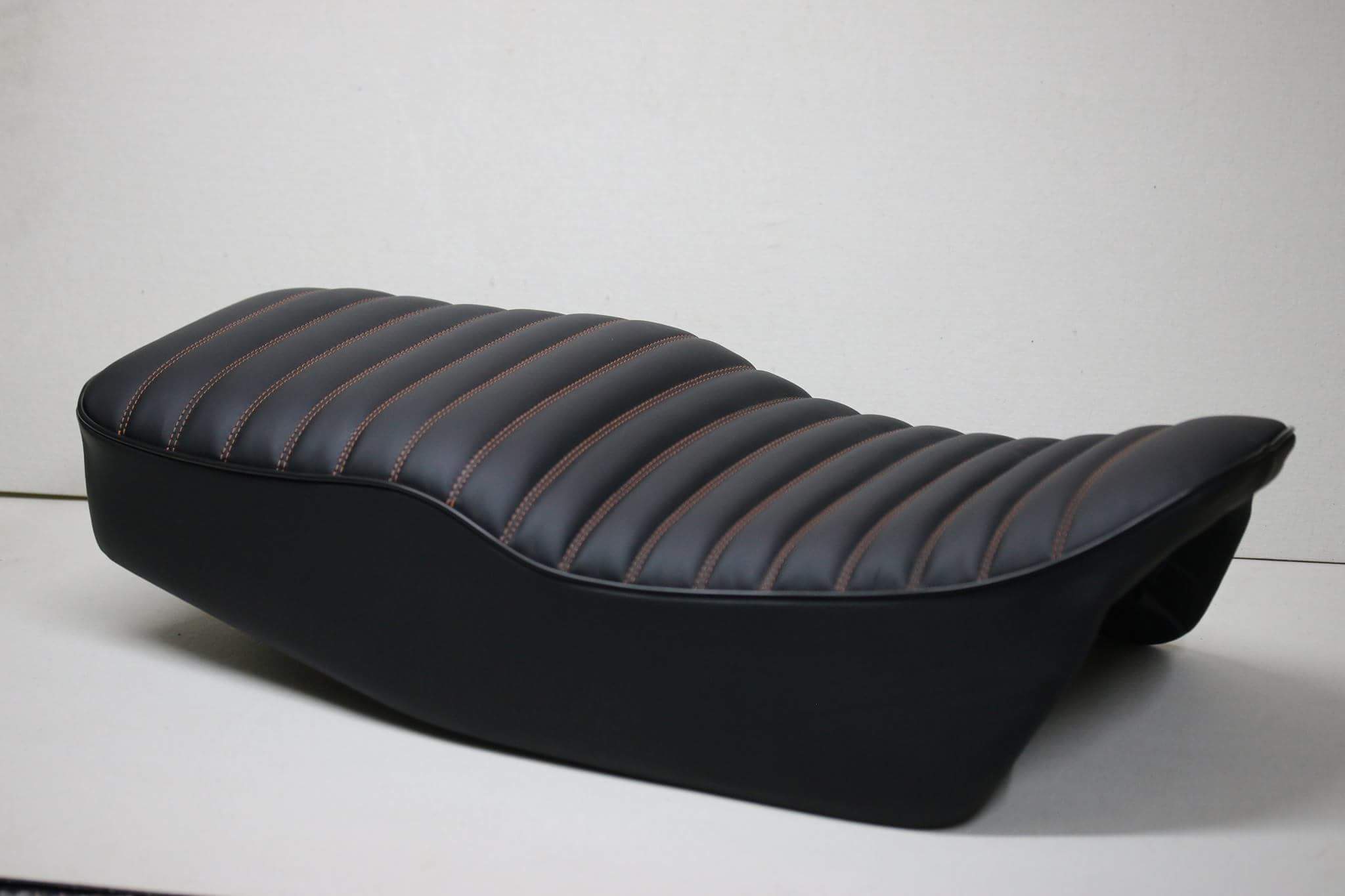

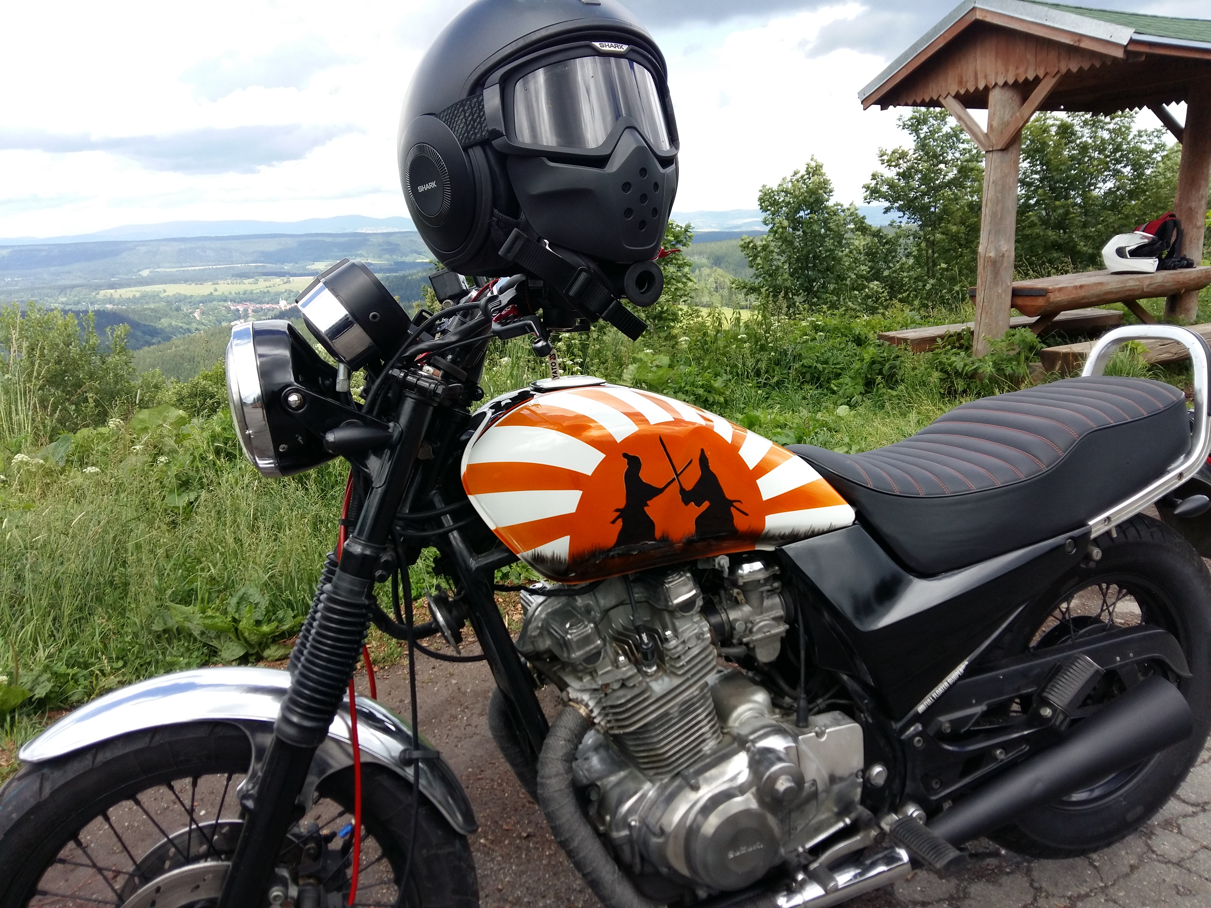

Przyszedł w końcu czs na zajęcie się wyglądem. Pierwsza na stół poszła kanapa. Jest Mega wygodna ( jeszcze nie miałem tak wygodnej w żadnym moto ) więc została nieznacznie obniżona i obszyta czarną skórą z pomarańczowym obszyciem.
Kanapa
Dlaczego z pomarańczem ??

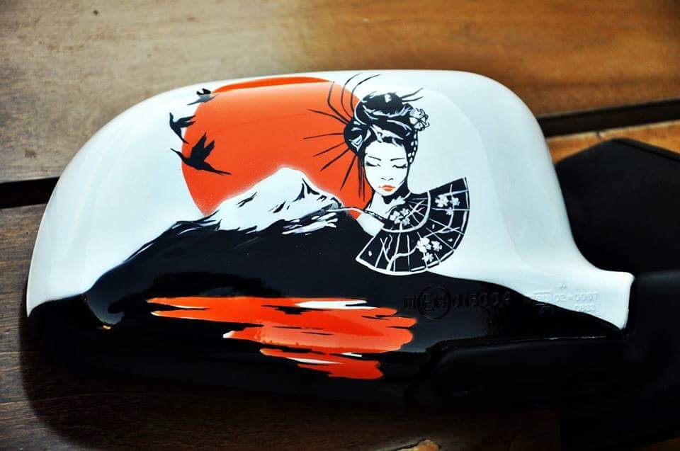

To już osobna historia a pomysł narodził się podczas oglądania fotek japońskich pomysłów na auto. Zobaczyłem takie oto lusterka:
Lusterko
Lusterko 2
Tak mi się ten pomysł spodobał, że nie było wyjścia ...

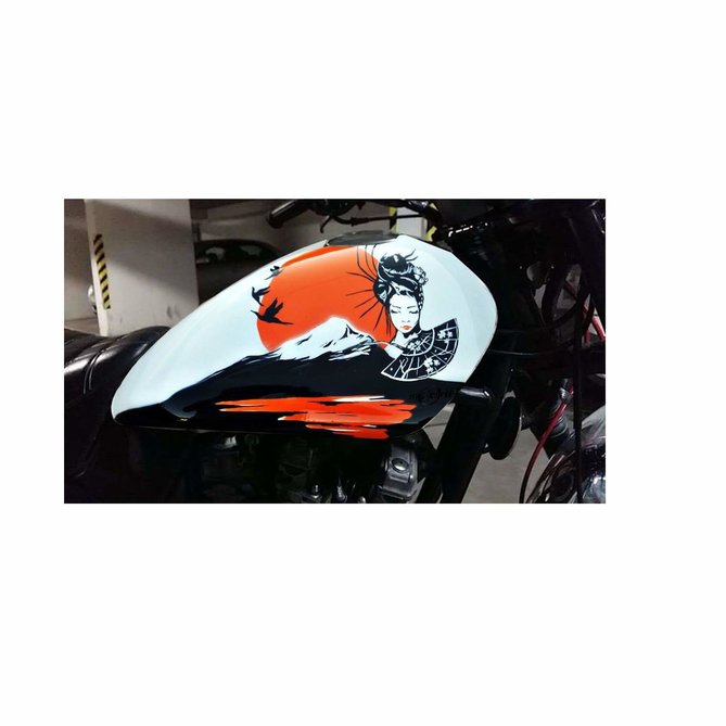

Właśnie czekam na odbiór zbiornika ;)

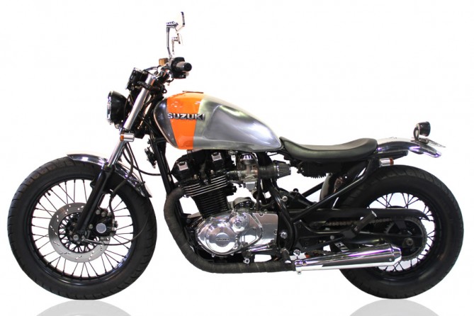

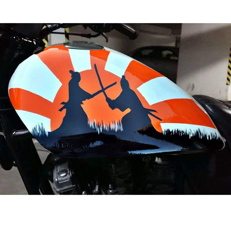

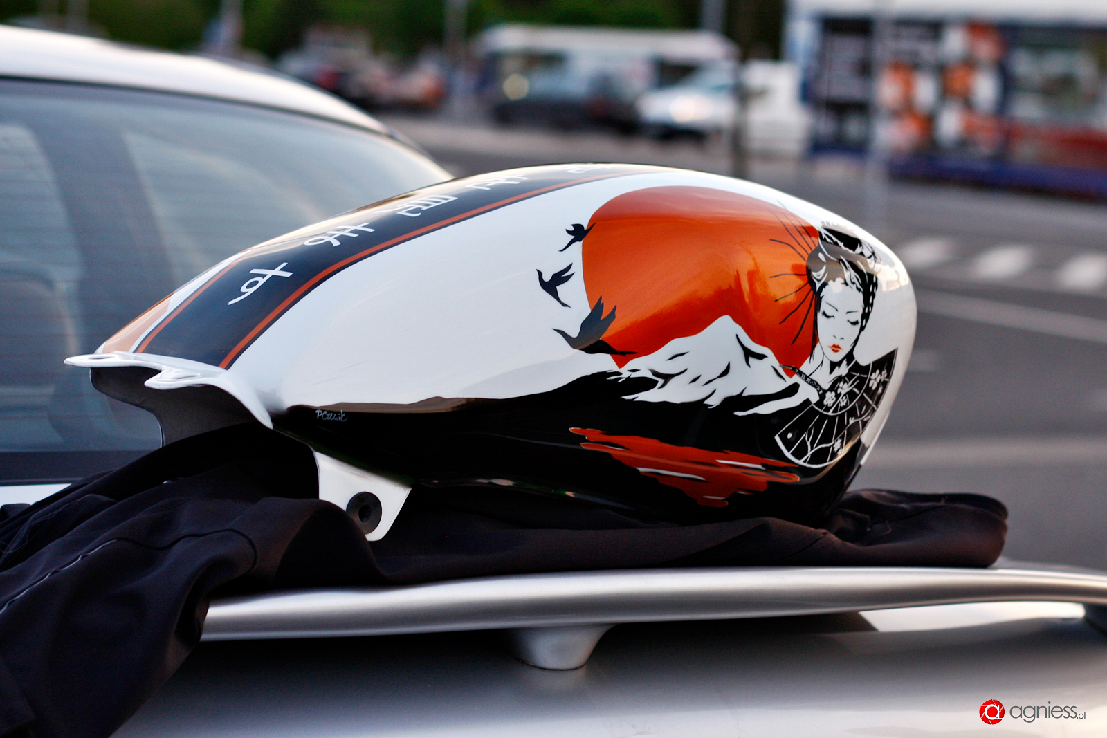

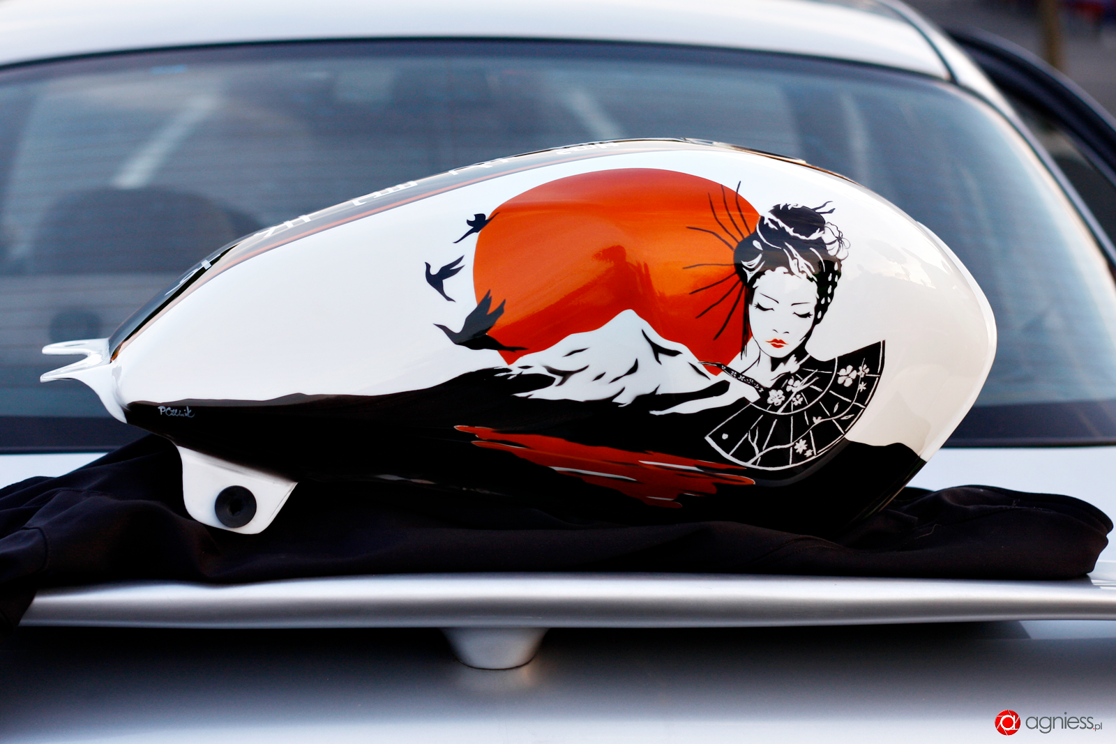

Projekt wyglądał tak:
Zbiornik samuraje
Zbiornik

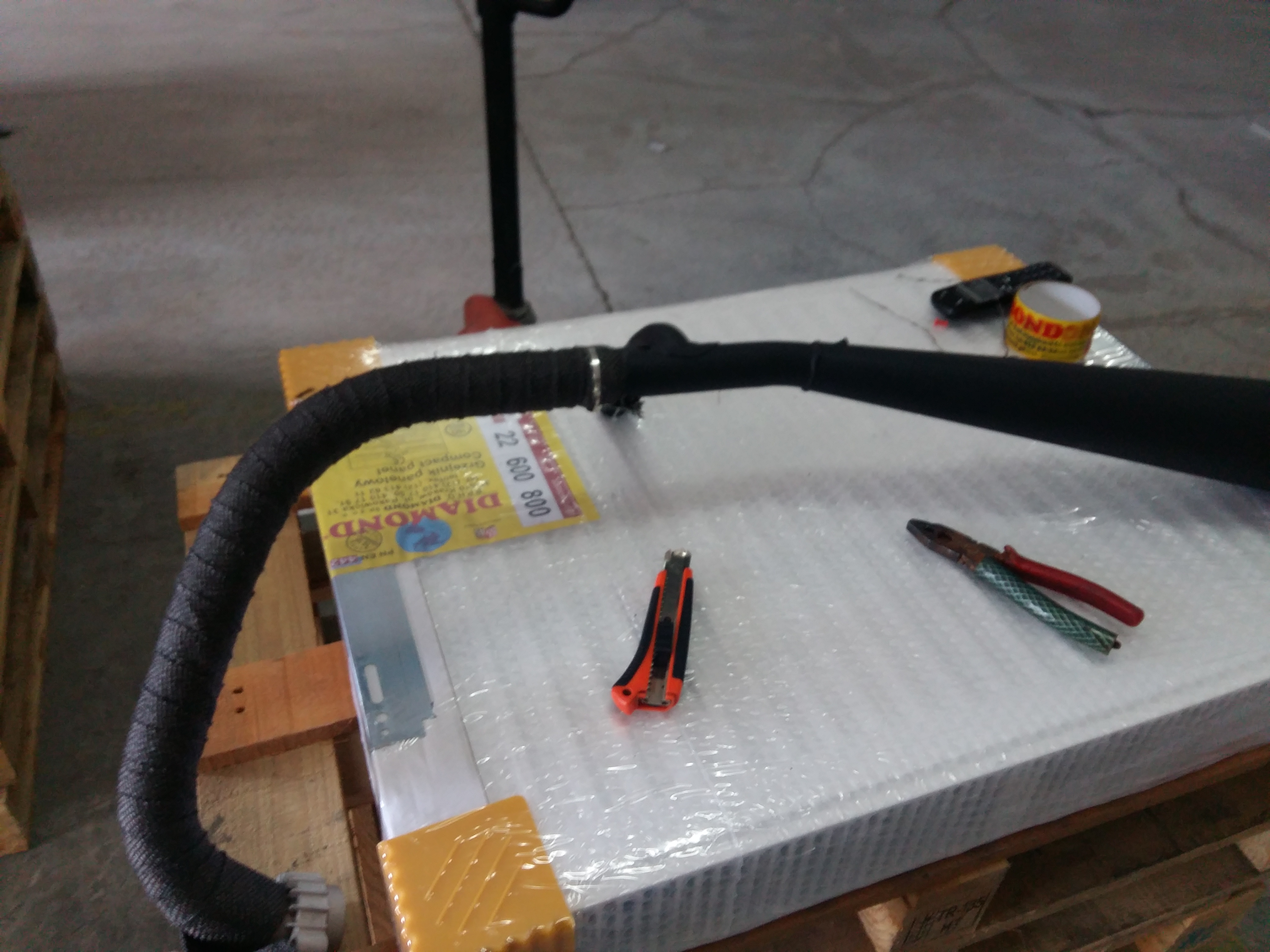

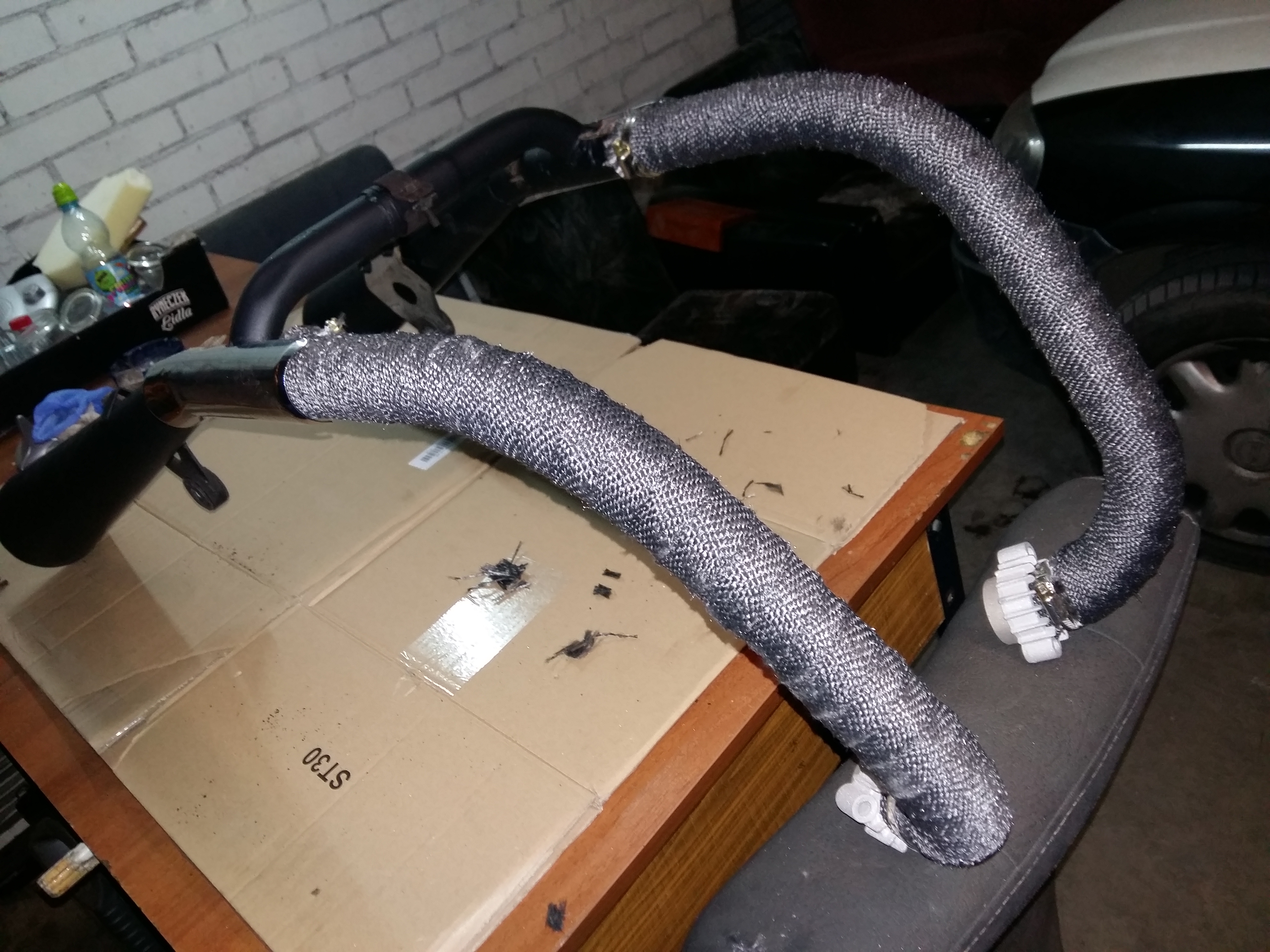

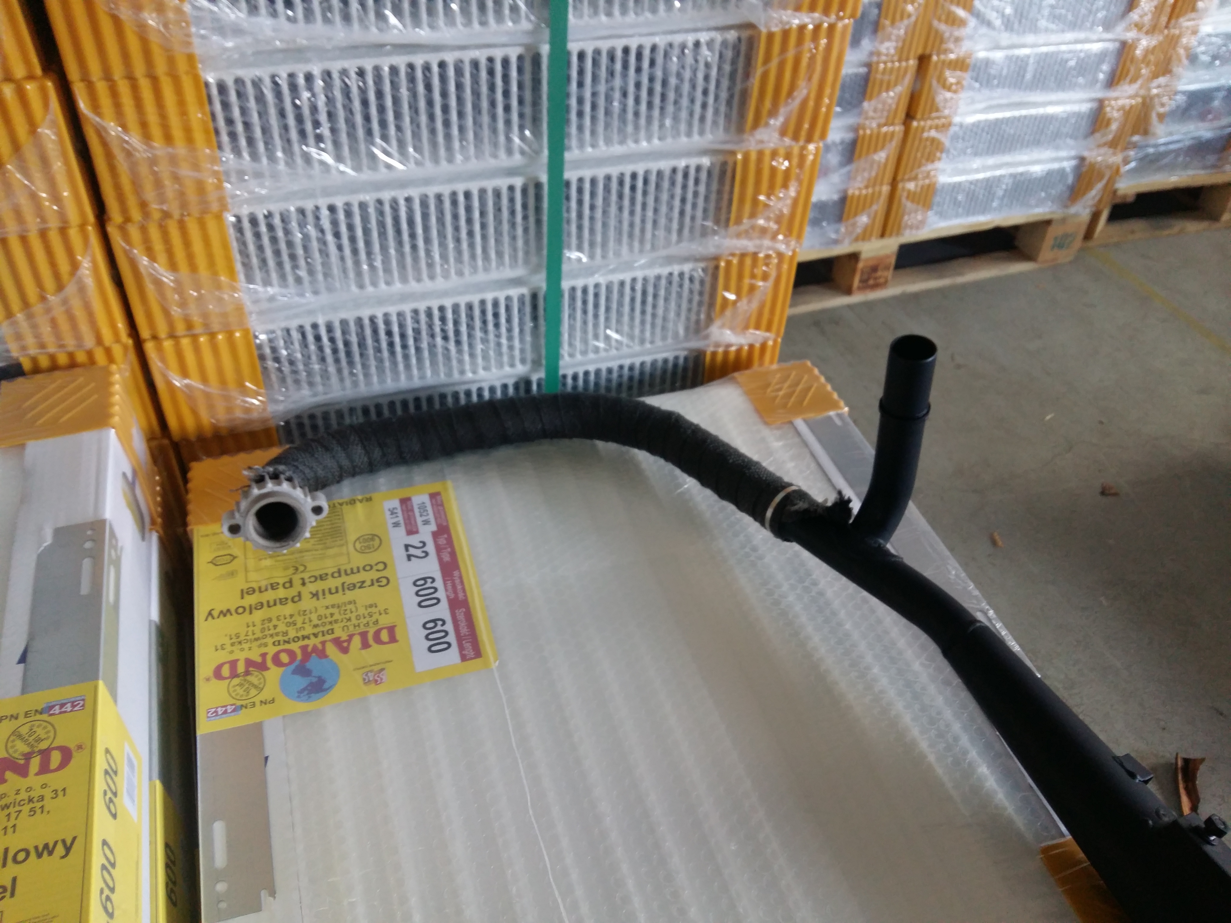

Po piaskowaniu i lakierowanie tłumików postanowiłem owinąć kolektor wydechowy. Ręce szczypały mnie blisko tydzień po tych bandażach <glupek2>
Wydechy

Właśnie wczoraj odebrałem zbiornik :) :) :) :)

Zbiornik wyszedł fajnie <serduszka> , chociaż już chwilę wcześniej podesłał mi fotę Pajoresko :)

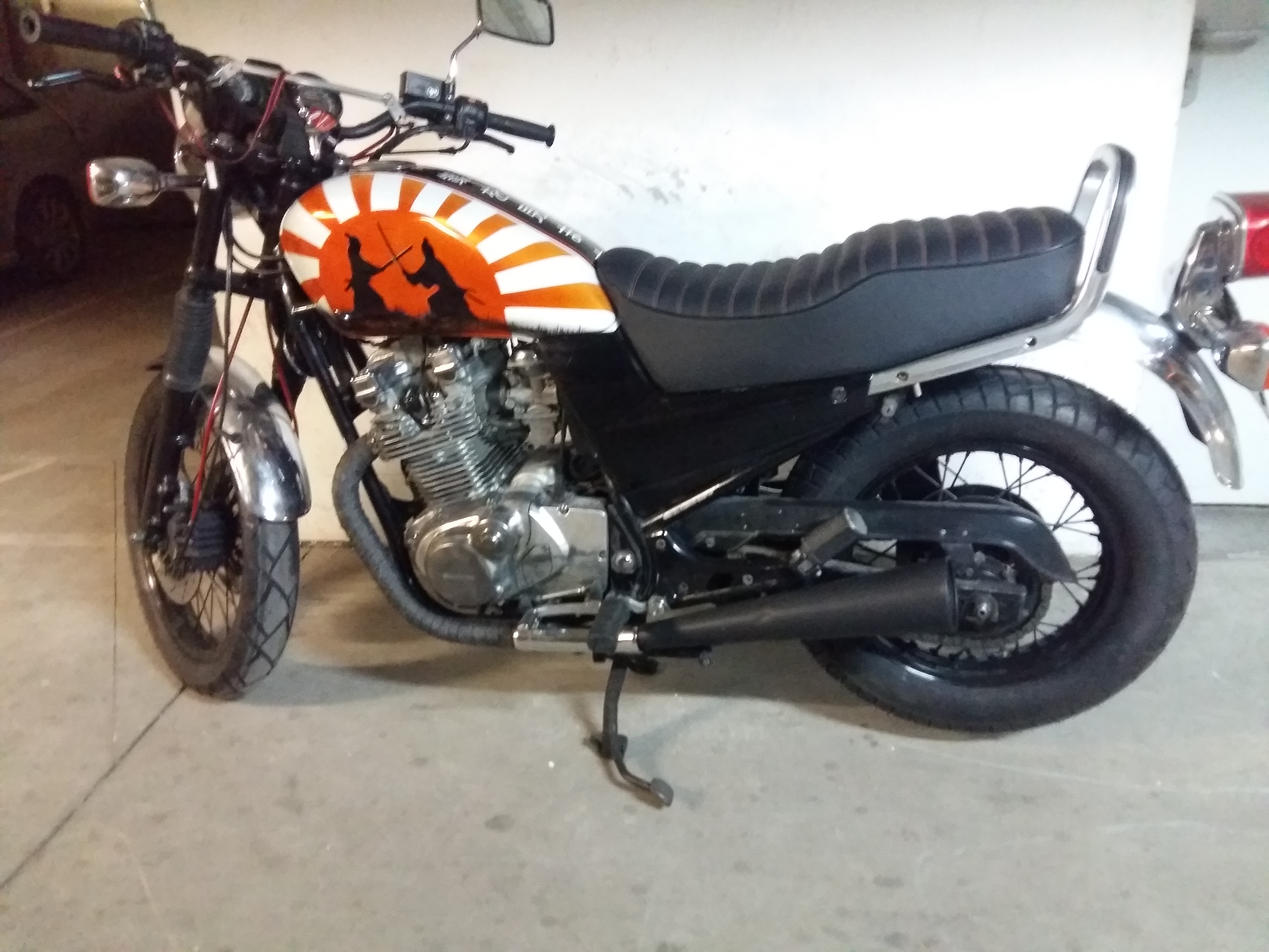

Postprzez risto77 » 23 cze 2017, 12:42
Spy fota ;) jeszcze bez wydechów ale dziś premierowa przejażdżka po mieście. Pod warunkiem, że pogoda pozwoli i zdążę kupić aku.

Postprzez risto77 » 27 cze 2017, 15:16
Jakieś lepsze fotki na dniach. Dziś tylko taka z założonymi wydechami i filmik jak to chodzi:

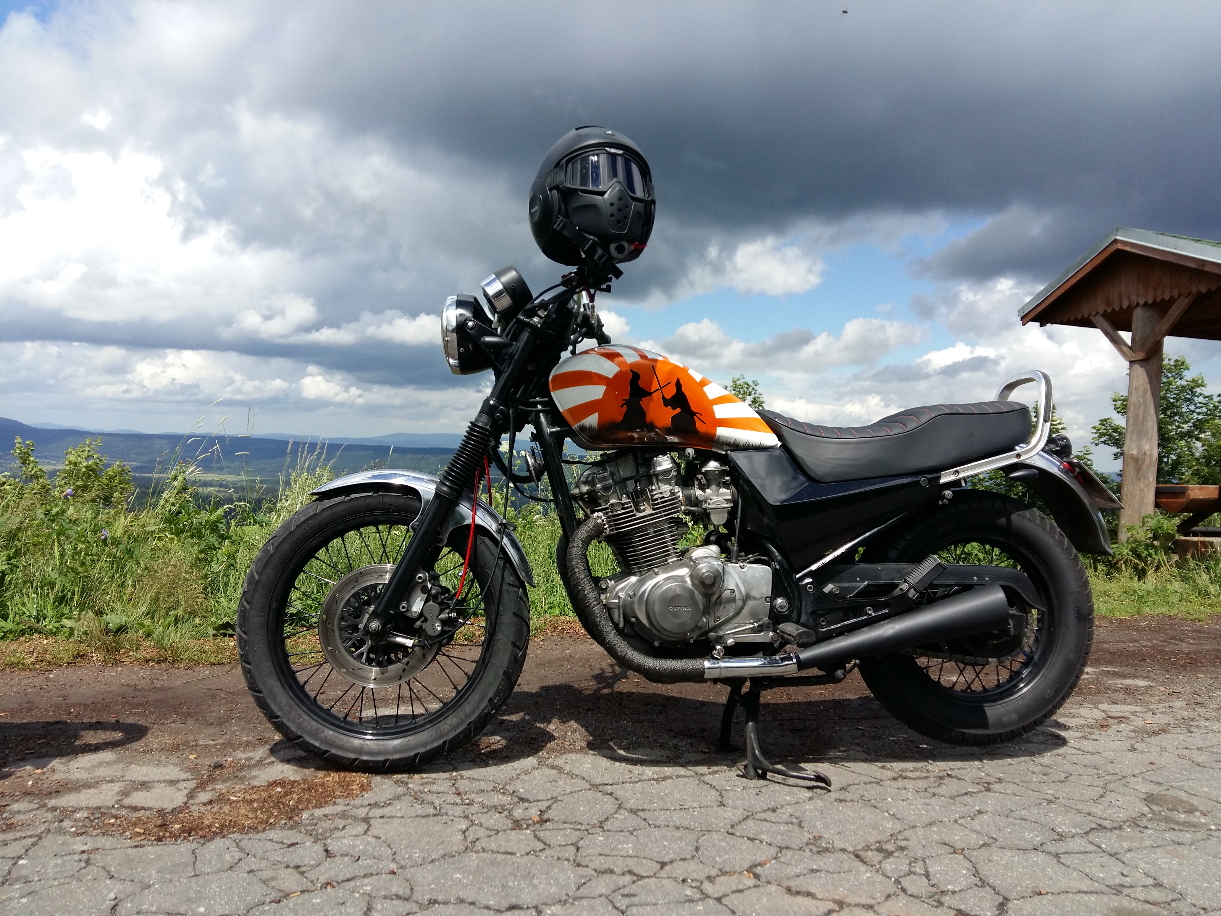

Postprzez risto77 » 30 cze 2017, 19:57
Dziś wybrałem się w małą traskę po Kotlinie Kłodzkiej. Zrobione blisko 300km bezawaryjnie, co mnie bardzo cieszy.

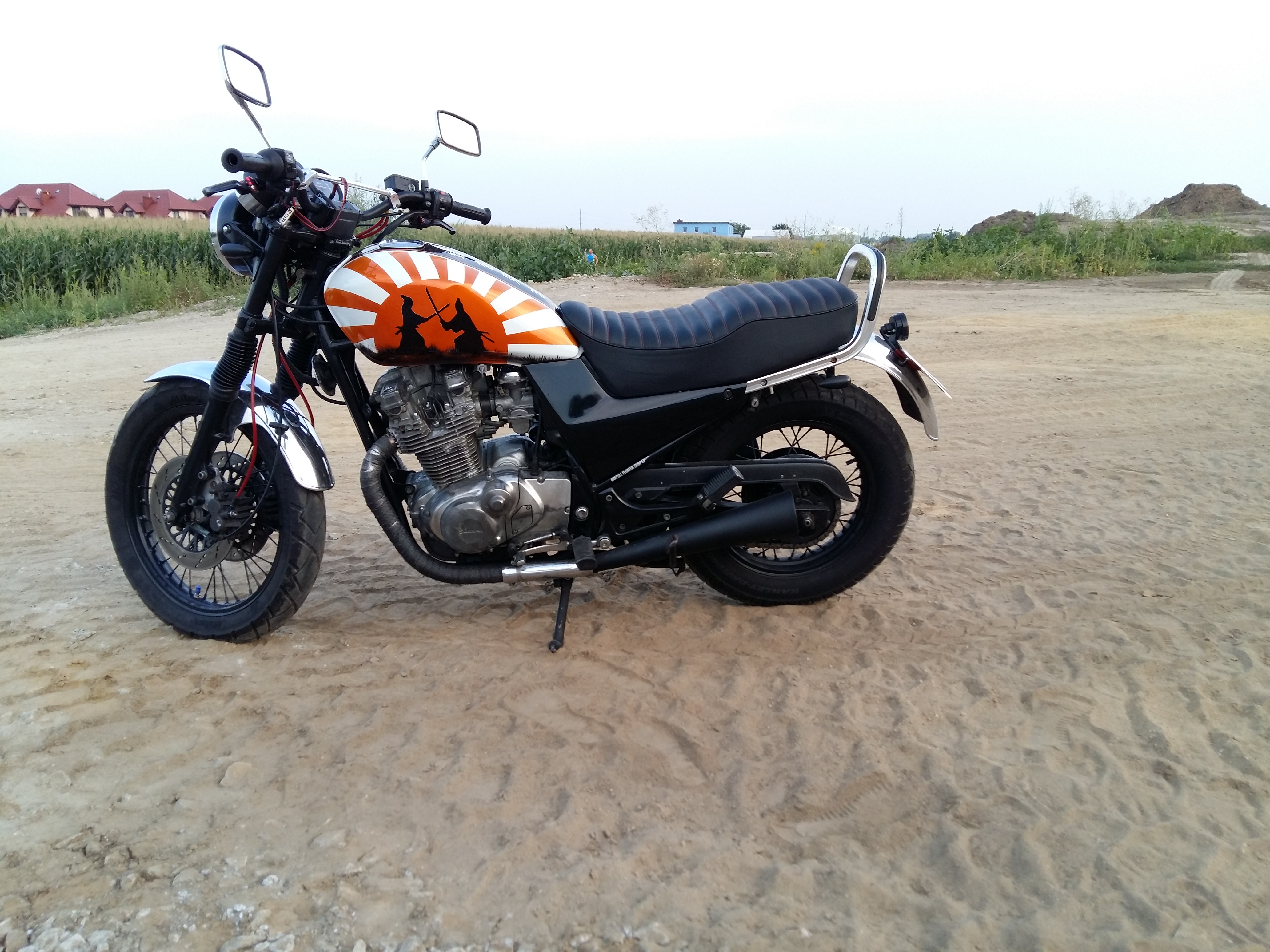

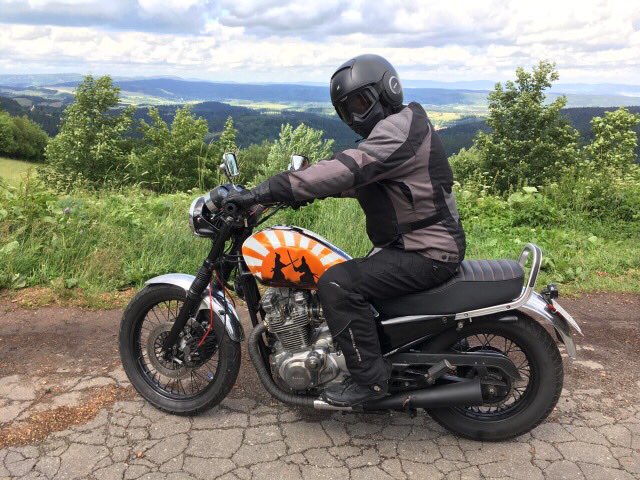

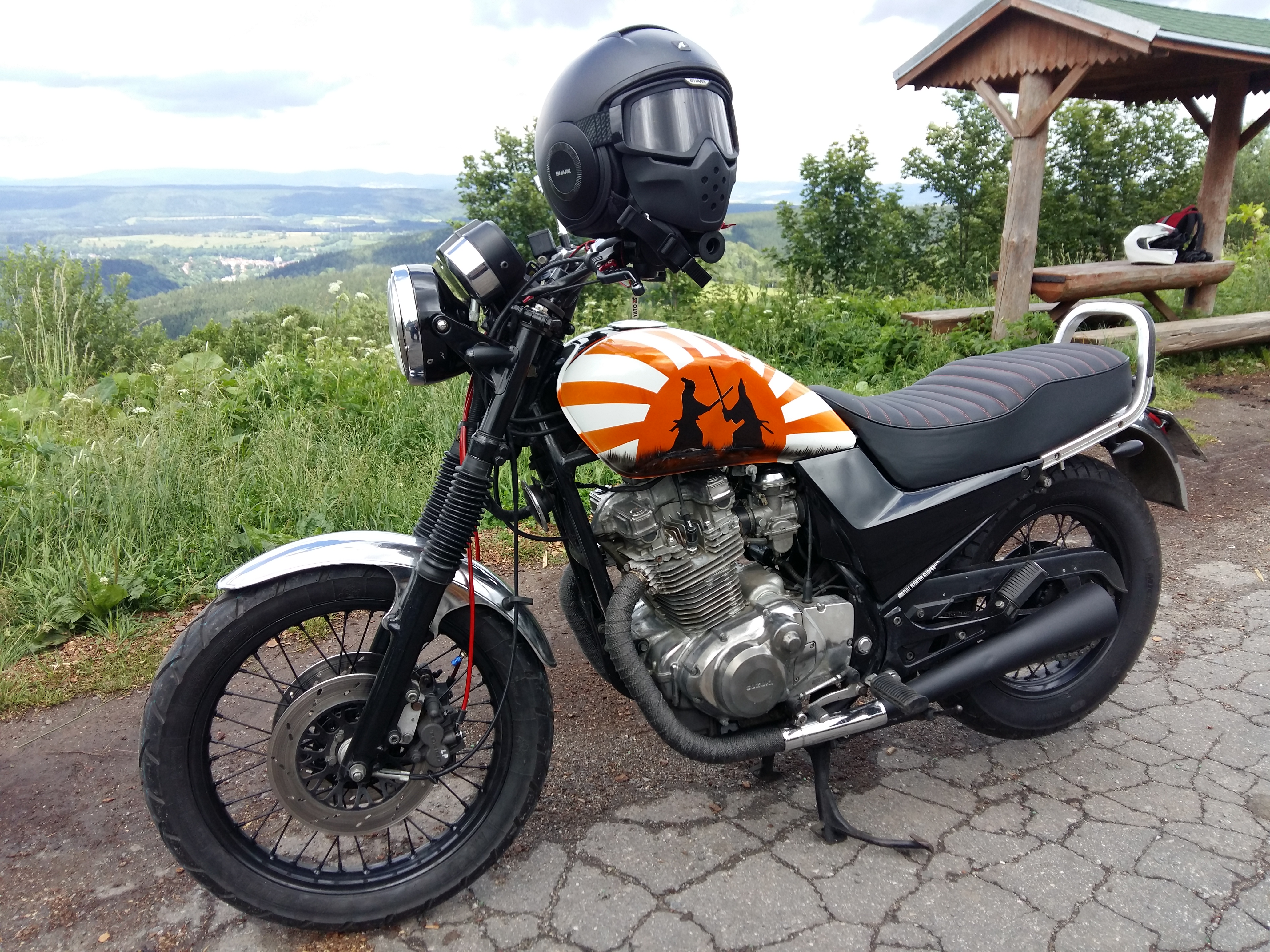

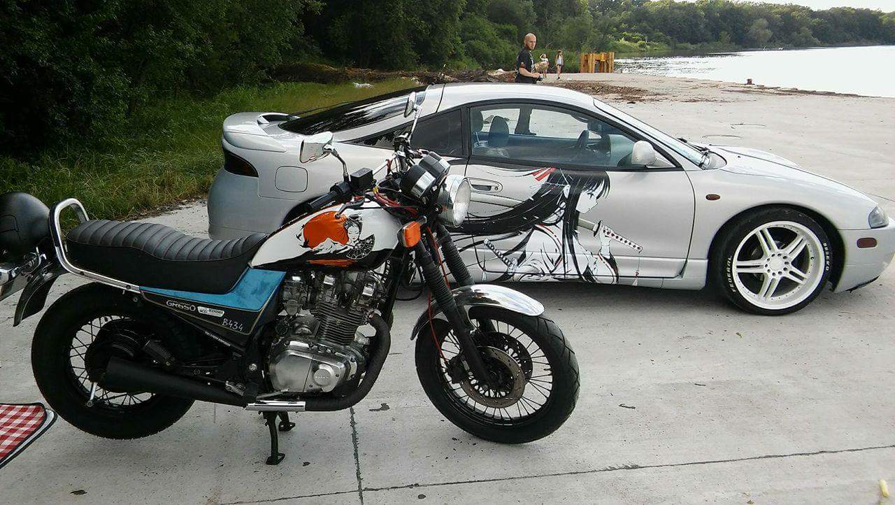

Postprzez risto77 » 21 lip 2017, 08:04
Moto sprawuje się świetnie i zwraca uwagę ;) co niezmiernie mnie cieszy.
Dorobiłem się kilku fotek w stylu anime...

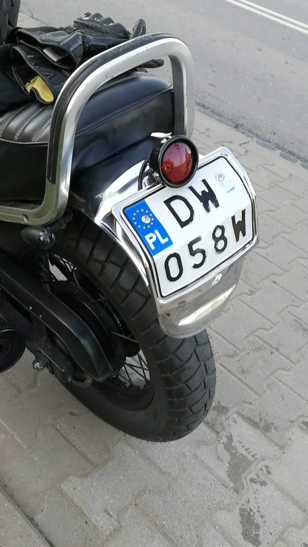

Jeszcze wtedy nie był polakierowany jeden boczek ale...
Plany są aby uchwyt dla pasażera i blotniki zrobić czarne.
Będzie dobrze ??

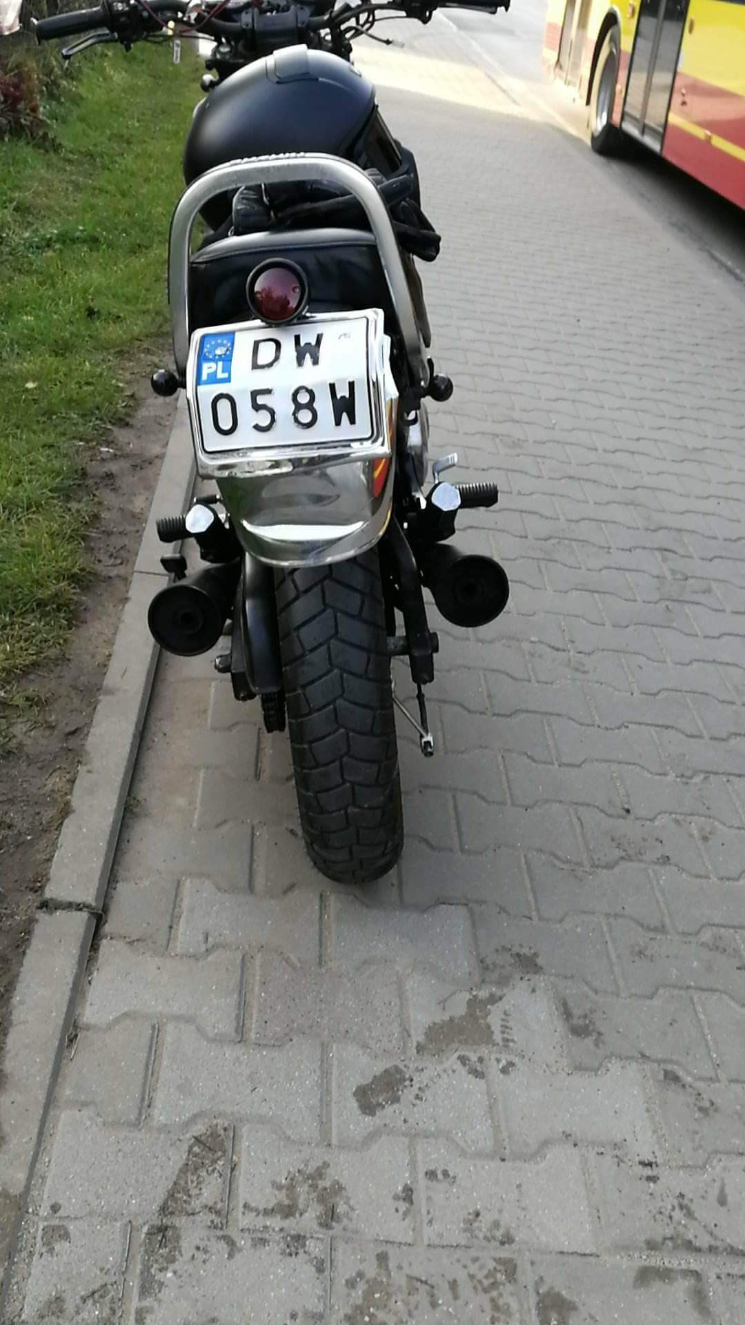

risto77 napisał(a):Plany są aby uchwyt dla pasażera i blotniki zrobić czarne.
I lusterka do kompletu skoro chcesz się pozbyć ,,błyskotek"

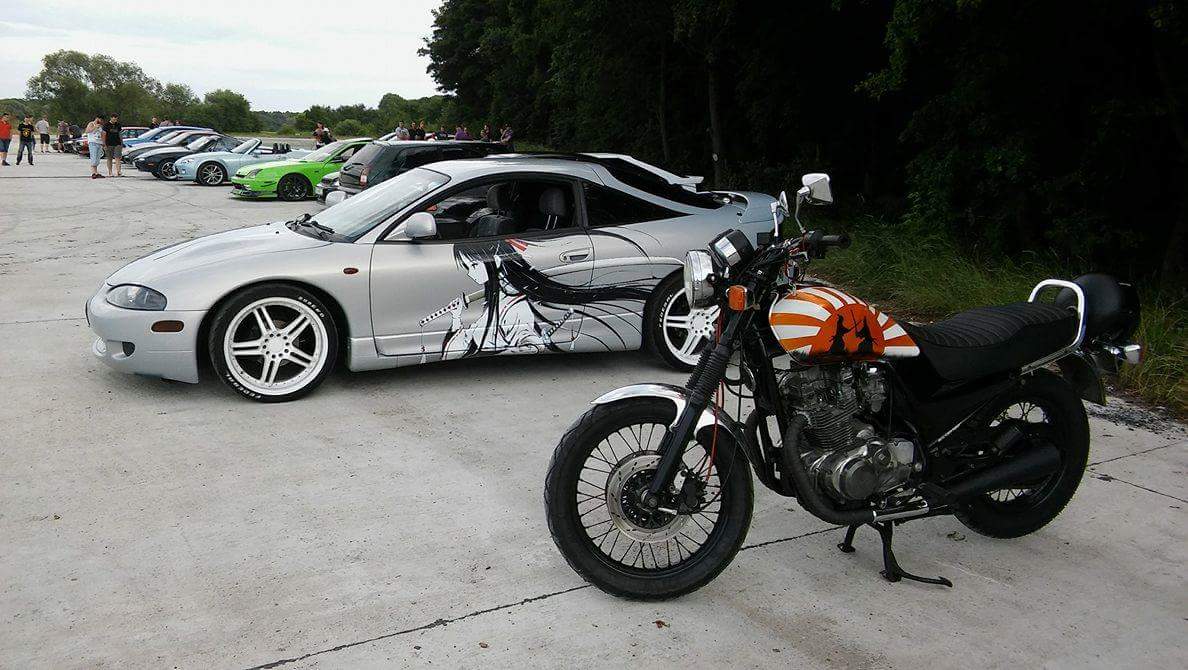

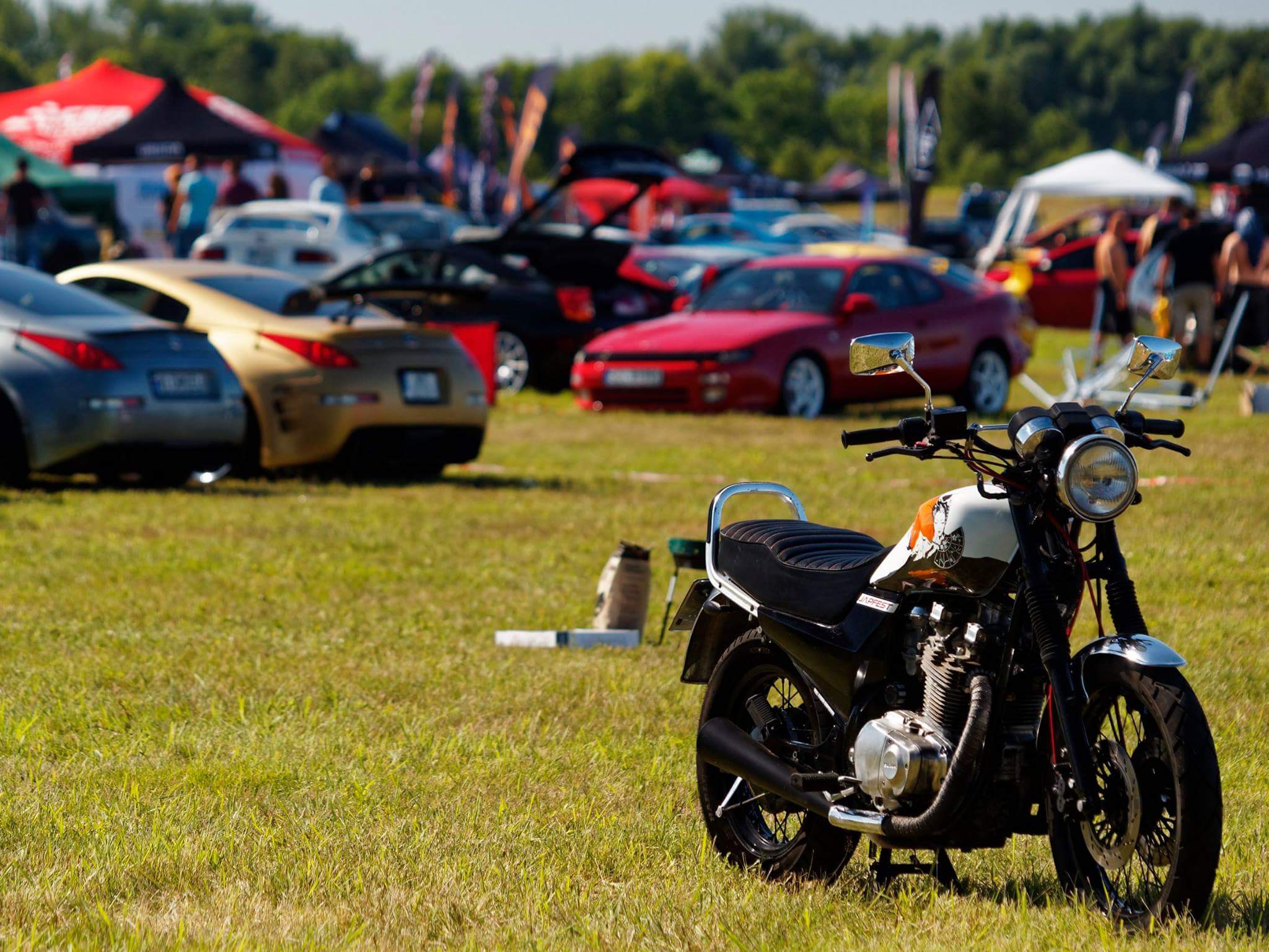

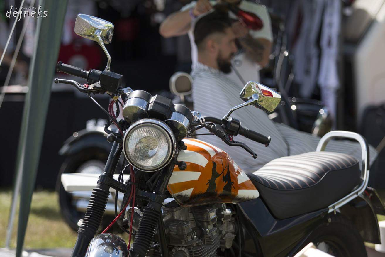

Postprzez risto77 » 30 lip 2017, 23:15
Moto na prośbę organizatora JapFest zaliczyło pierwszą imprezę.
Kilka kadrów zaczerpnietych z czluści fb ;)
Było Mega gorąco

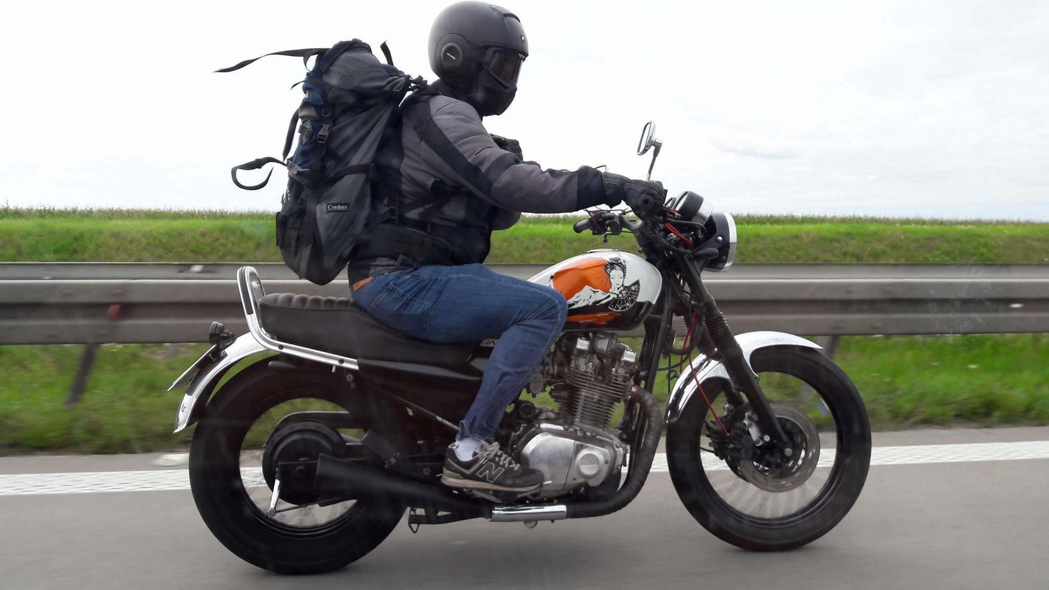

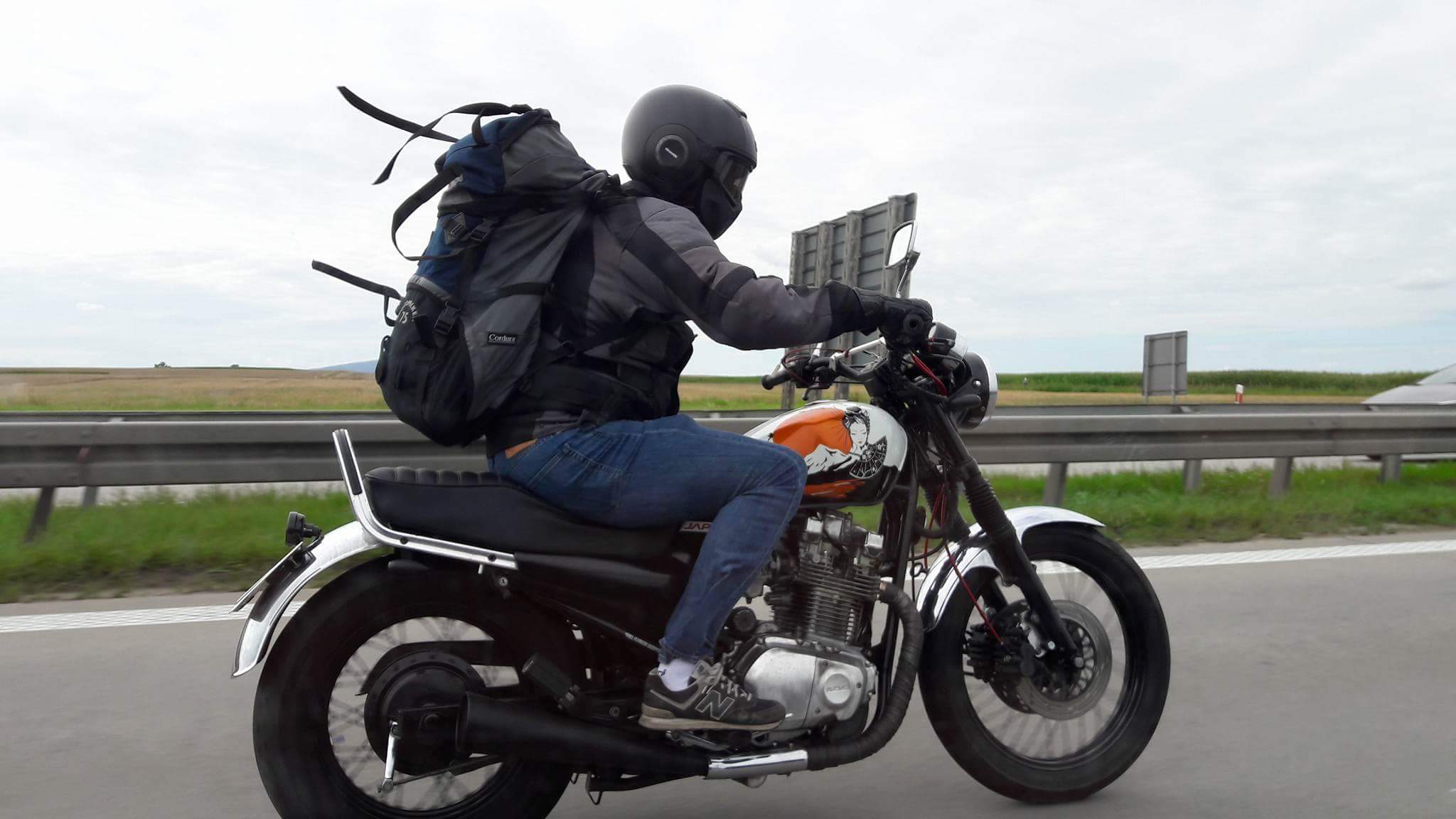

Postprzez risto77 » 11 sie 2017, 23:10
Takie tam z wczorajszej traski po mirabelki na bimber:

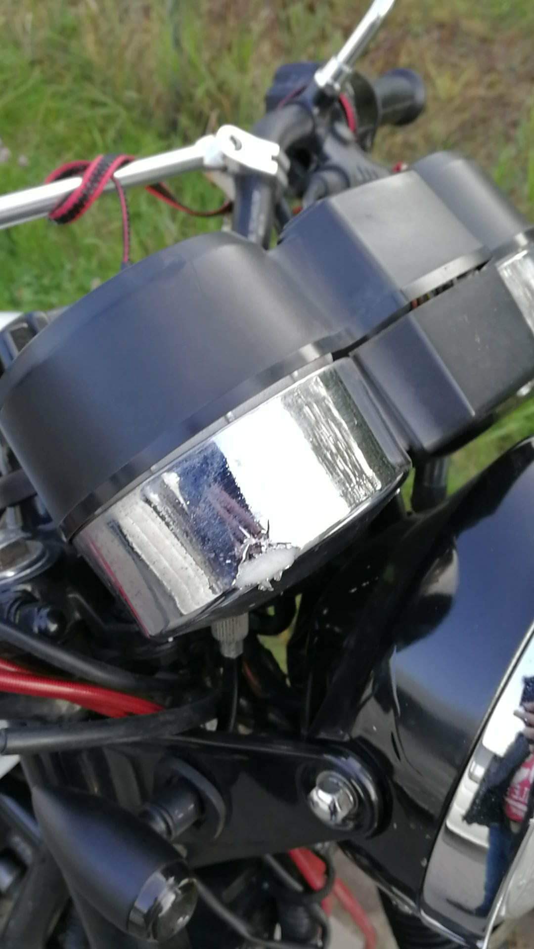

Postprzez risto77 » 28 wrz 2017, 18:02
Taka oto przygoda dziś rano mi się przytrafiła:
Przedstawiciel Dolnego Śląska
Od: 5 gru 2013, 20:11
Posty: 2293 (201/63)
Skąd: stolyca zDolnego Śląska
SIMSON SR 2 '59r ,
Suzuki GR650 '83r
Bashan 250 – skradziony,
Colt '99 1,3,
TDM 850 '01
Postprzez Piotr_ » 28 wrz 2017, 18:20
Dobrze się Tobie nic nie stało <spoko> Co nie zmienia faktu że szkoda tak ładnego sprzętu :| :(
XED
CUP 2017 miejsce 2
Od: 28 paź 2010, 20:14
Posty: 5118 (218/231)
Postprzez risto77 » 28 wrz 2017, 19:04
Wystatrowałem jak z procy. Zanim zorientowałem się, co się dzieje to już leżałem na ulicy nakryty własnymi nogami.
