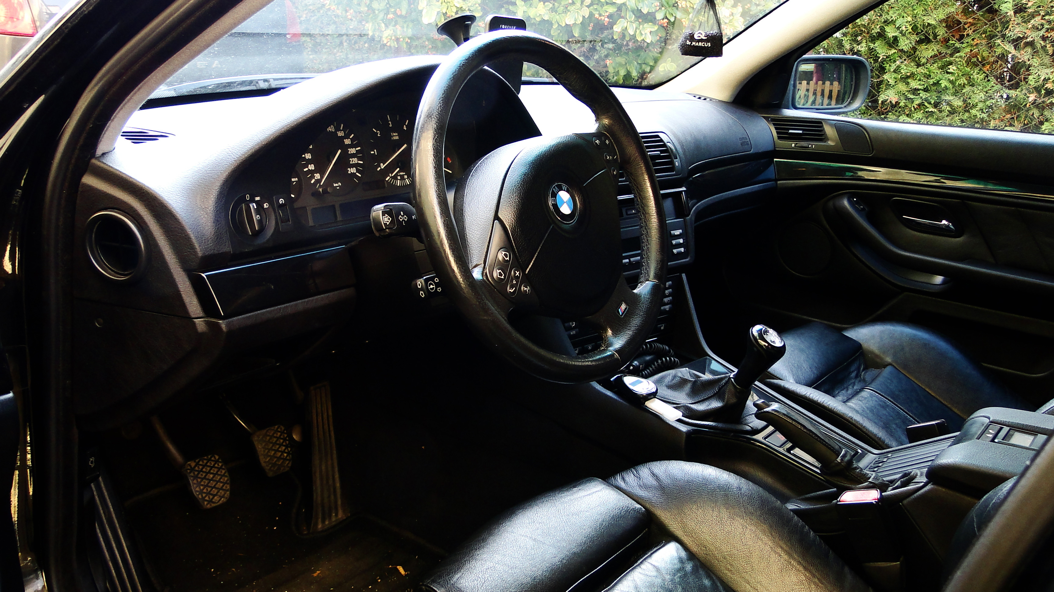

Zgodnie z obietnicą ;) Dzisiaj kupiłem filtry i oleje... 659,50zł poszło :D

konkretna fura i na dodatek w skorze :D , no i wyposazenie ladne miedzy innymi telefon ,

W środku wygląda bardzo przyjemnie :) fajna kiera :)
