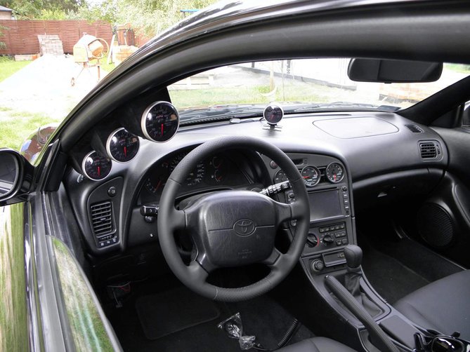

Cześć,
Chciałem przedstawić wam "moją" Toyotkę. Z marką jesteśmy związani od lat wcześniej mieliśmy zwykłą wersję obecnie jest to trochę zmodyfikowane autko. Jeździ nim mój Tata ja wożę się Mazdą 3 widniejącą w jednym z naszych wątków: http://www.mazdaspeed.pl/forum/viewtopic.php?f=332&t=167514.
Teraz trochę o samym aucie:

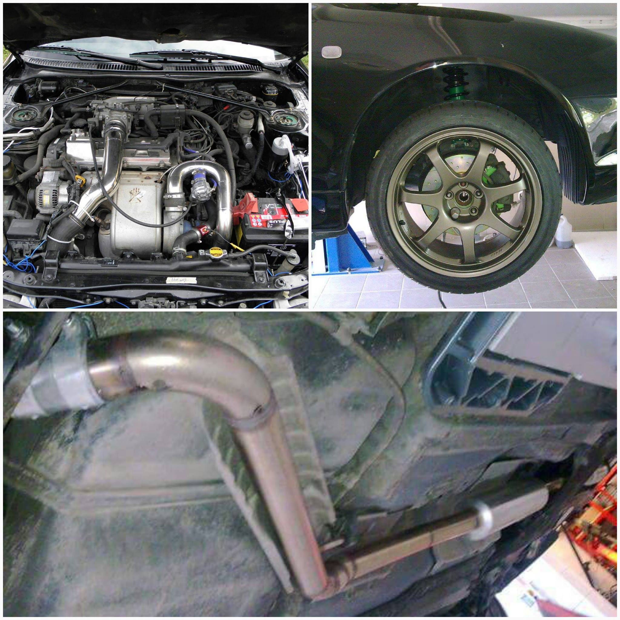

Model ST 202. Swap silnika z 2.0 na 3SGTE rev3 pochodzący z MR2 Turbo (225koni, aktualnie 285) z przebiegiem 50 000km (obecnie 90 tys.). Skrzynia zawiera seryjną szperę (1,5 way). Waga 1200kg. 0-100km/h ok 5,5s.
Szczegóły:
Silnik: 3SGTE rev3 z MR2 Turbo, kompletny z wiązką, skrzynią i ECU, czujnikami, klimą etc.. Zawias: Regulowane, gwintowane zawieszenie TEIN (SSS), seryjna rozpórka z przodu. Elektronika: ECU Master, aktualnie doładowanie ustawione na 1.1 Bara co daje 285koni oraz 400Nm Zegary GREDDY : EGT, BOOST, OIL PRESS, BLITZ Turbo Timer. Hamulce: Zestaw firmy EBC: tarcze Turbo Groove, klocki Green'y (przód i tył) Przewody hamulcowe w stalowym oplocie Goodridge. Układ dolotowy: Czołowy Intercooler robiony na wymiar. Blow-Off firmy SARD Customowy układ dolotowy, stożek w nadkolu. Układ wydechowy: 2,5 calowy, przelotowy układ wydechowy zrobiony ze stali kwasoodpornej. Układ chłodzenia: Nowa, grubsza chłodnica z wersji GT4 Układ paliwowy: pompa paliwa Walbro 255l/h Koła: 17 calowe felgi ULTRALITE wraz z oponami Toyo T1R. Całe autko przemalowane na kolor czarny pochodzący z palety Toyoty.
Fotki:
