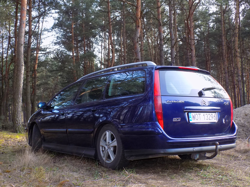

Postprzez JohnnyB » 5 kwi 2016, 07:24
Może mi się wydaje, ale "dupa" Ci dość nisko siedzi.
Wymień płyn LDS i sprawdź ciśnienie na sferach.
Poza tym kawał porządnej fury. Hydro jest zajebiaste :)

Postprzez PeKa » 5 kwi 2016, 07:35
Tutaj jest opuszczony i na skręconych kołach tak to wygląda. Podnosi się, opuszcza i poziomuje bez problemu. Gdyby zostawić koła prosto to całość zjeżdża na dół, jednak zanim go opuściłem, to skręciłem koła (a przy najniższym położeniu nie byłoby możliwe skręcenie po opuszczeniu). Nie zmienia to faktu, że LDSem na dniach się będę zajmował, bo szkoda to zaniedbać.
