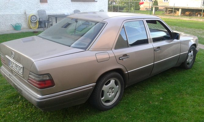

Witam z racji iż sprzedałem już dawno swojego Xedosa chciałbym zaprezentować moją nową zabawkę i plany jakie z nią wiąże a, że są nie mniej ambitne to będzie ciekawie :D
DANE TECHNICZNE
Mercedes w124 E280
SILNIK M104 2.8 24v Moc fabryczna 197km
SKRZYNIA AUTOMAT 722.3
ROK PRODUKCJI 1993
PRZEBIEG 299 000km
WYPOSAŻENIE:
-el. szyby
-el.lusterka
-skrzynia automatyczna
-klimatyzacja
-alufeldi mercedes 16"
-instalacja sekwencyjna gazu stag nowa założona przezemnie
-pneumatyczna regulacja świateł
-pneumatyczny centralny zamek
-wspomaganie
NAPRAWY:
-nowe gniazda sprężyn
-nowe sprężyny przód Lesjofors
-pospawana podłoga
-nowe amortyzatory sachs
-nowe świece ngk filtry olej liqui moly mso2 10w40
-nowe gumy belki tylnej lemforder
-nowy akumulator

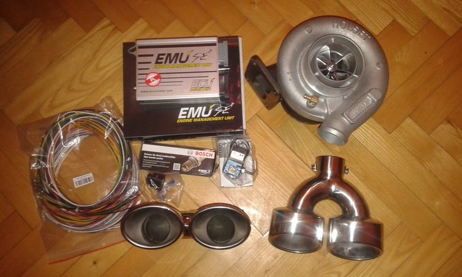

PLANY:

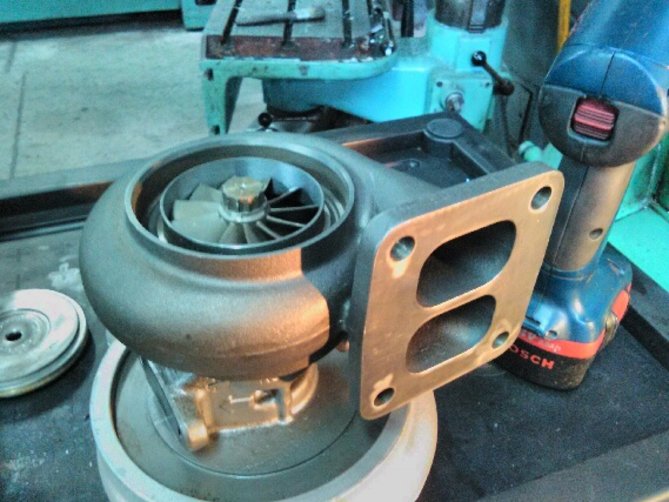

-turbo (znowu :) ) tym razem robiony na zamówienie holset hx40w małe żeliwo na ts wirnik ssący kuty 64mm
-Ecumaster EMU + nowa wiązka+ sonda szerokopasmowa bosch + ebc mac
-intercooler iveco eurocargo dolot alu 3"
-zawór bov 50mm wg 60mm
-wydech kolektor z nierdzewki twinscroll spawany przezemnie dp 3.5" dalej 3" tłumik wejście 3" 2 wyjścia 2.5" i na koniec 4 rurki amg
-odprężenie silnika przekładką
-skrzynia 722.6 + off gear
-pakiet stylistyczny e500 + lepsze fele
-cewki z audi s8 czerwone
-pompa replika bosch 044
i wiele innych będe dodawał jak graty dojdą

Szykuje się fajny projekt, jaką mocą to będzie dysponowało ?

Postprzez krzysiek251189 » 25 sty 2016, 21:35
zakładając, że seria ma 200 to licze na 400-500km turbo robiłem w firmie radka-turbo i pan mówił mi że ta turbinka ma potencjał na ok 800km

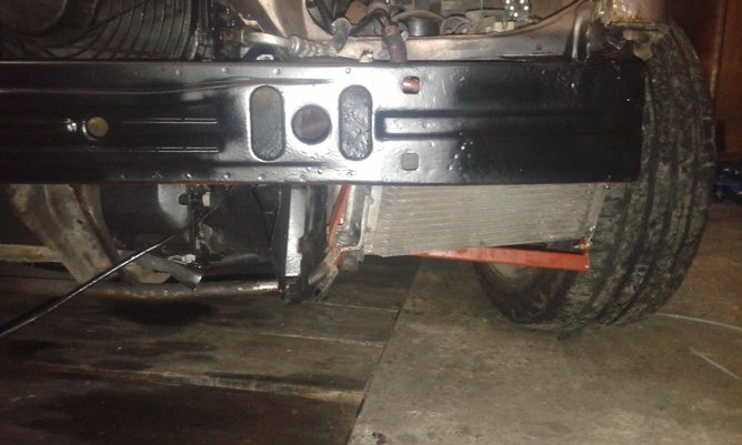

Postprzez krzysiek251189 » 26 sty 2016, 19:09

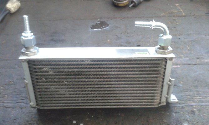

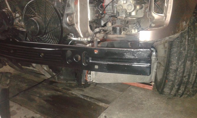

przyszły nowe zabawki i dziś zamontowałem chłodniczke oleju wspomagania :D

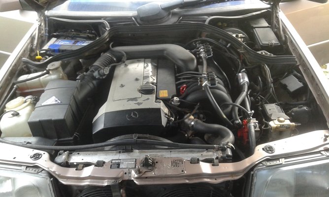

Napisałeś, że masz w nim gaz. To silnik bez wtrysku mechanicznego, że ta instalacja hula?

tak to jest wtrysk elektroniczny
