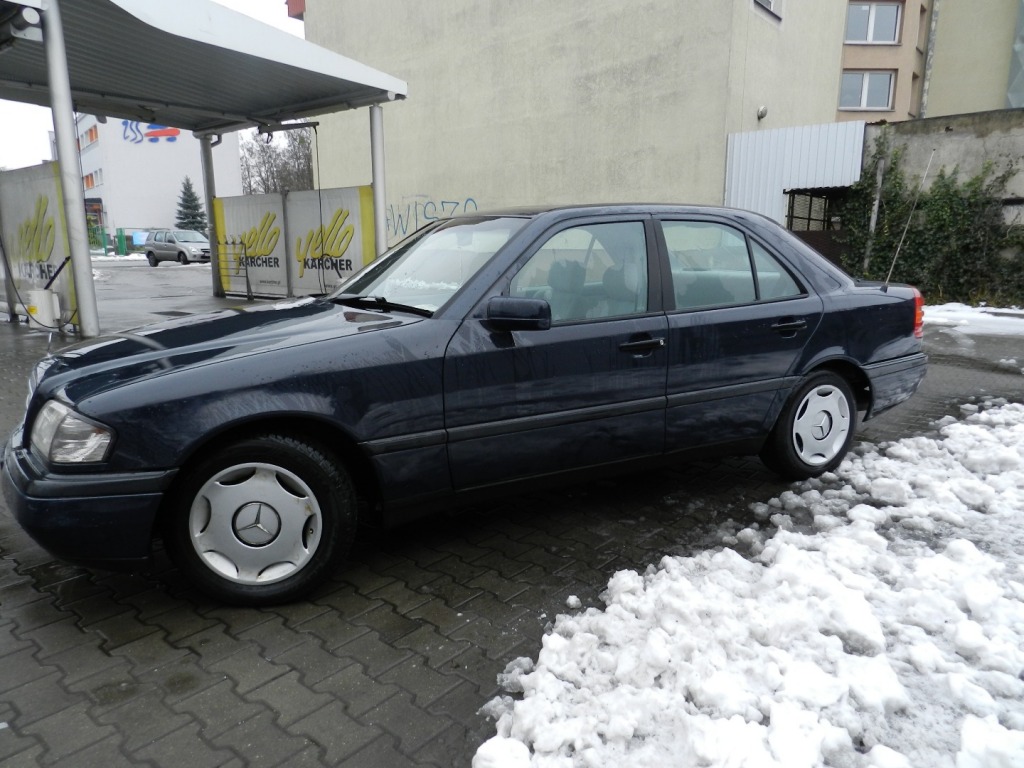

nadszedł czas popularnego Mietka z znanym silnikem 2,0 D (55kW/75KM). Pod względem mechanicznym wszystko jest ok, ale nadwozie i wyposażenie wymaga trochę serca. Dlatego trafił w moje ręce.

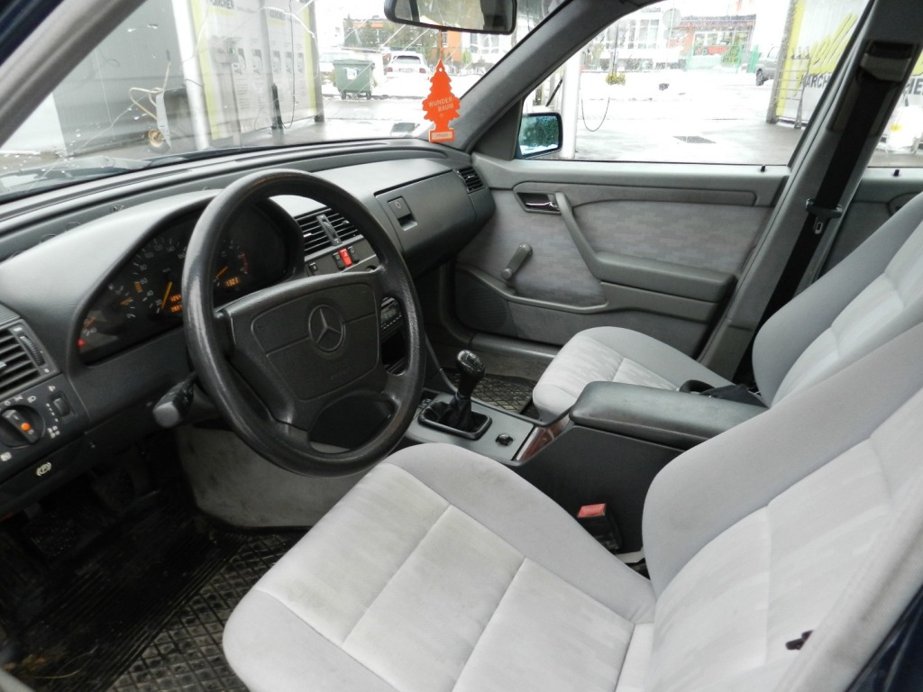

We wnętrzu całą konsole środkową mam czarną oprócz schowka w konsoli środkowej, przed skrzynią biegów, który jest drewnopodobny. Oparcia foteli przednich jakby były skrzywione.
Bo podłokietnik jest dołożony:) Nie masz w VIN kodu, że podłokietnik wyjechał z fabryki, dlatego ten dekor się różni :) Do kupienia za 20 zł na allegro :)
Możliwe, że jest już tak wysiedziane :) W tej tapicerce nie trudno dorwać nowy fotel :)

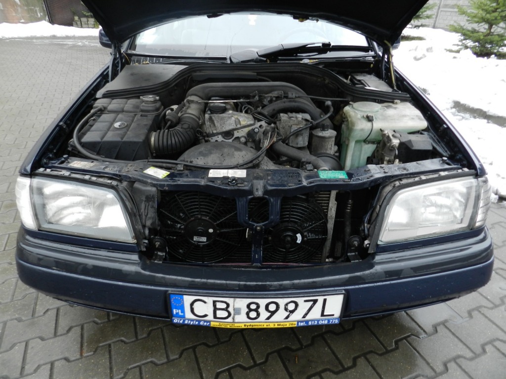

Przy wymianie świec zauważyłem że w kolektorze dolotowym zamiast normalnych otworów, były takie małe szparki spowodowane nagromadzeniem się syfu. Może wiecie czy to normalne??Czy co jakiś czas muszę go zdejmować i czyścić, czy są jakieś środki zapobiegające??
