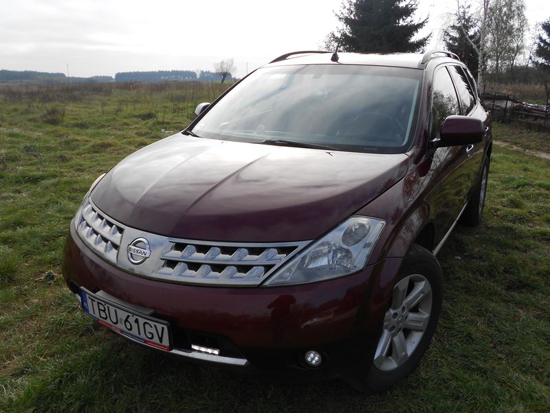

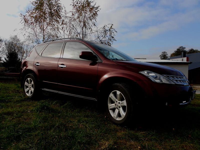

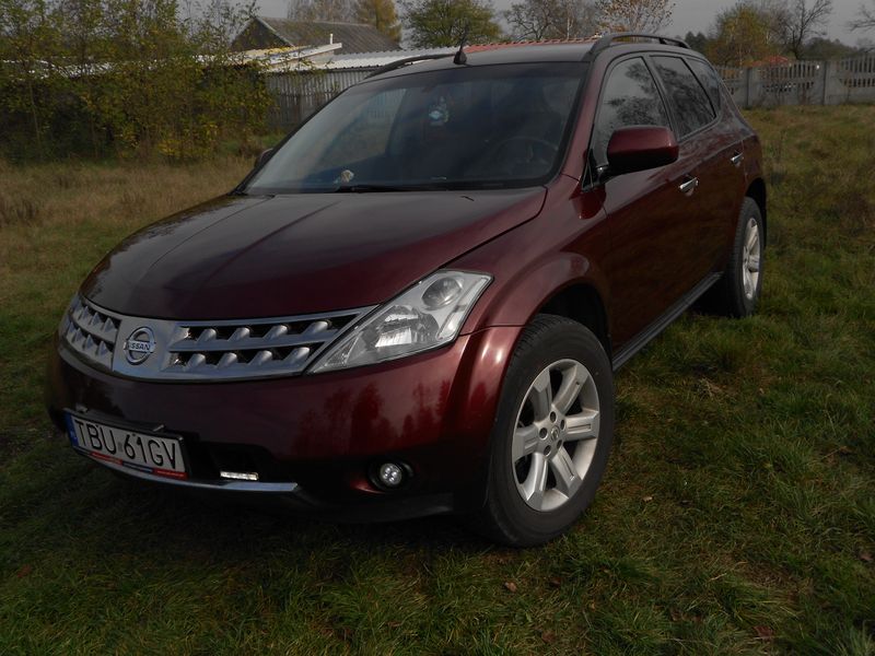

Witam , po MPV szukałem CX-7 , ale jakoś tak wyszło, że mam zastępczaka :)
Nissan Murano 4x4 2007r , sprowadzony ze Stanów przez górala z Nowego Targu .
Mało eksploatowany raczej , bo na zegarach miał 70 tys mil .
Silnik VQ 3,5L V6 181kw czyli pod 250KM i 318 Nm – jedzie, ale nie zaskakuje osiągami
Skrzynia CVT- na razie pracuje idealnie, choć różnie o niej piszą :|
Napęd 4x4 niby stały , z dodatkową blokadą dyferencjału

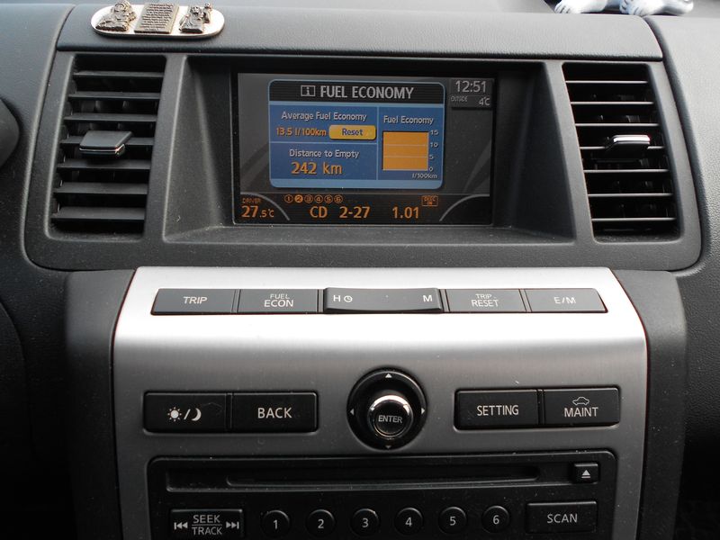

Zamontowałem gaz , widlasta jednostka i gabaryty auta sprawiają że spalanie PB przy normalnej eksploatacji wychodzi ok 13-14 l na 100km, gazu ok 15-16 mu wystarcza , w linku realizacja montażu

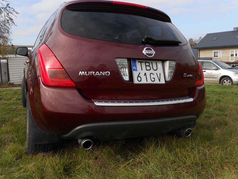

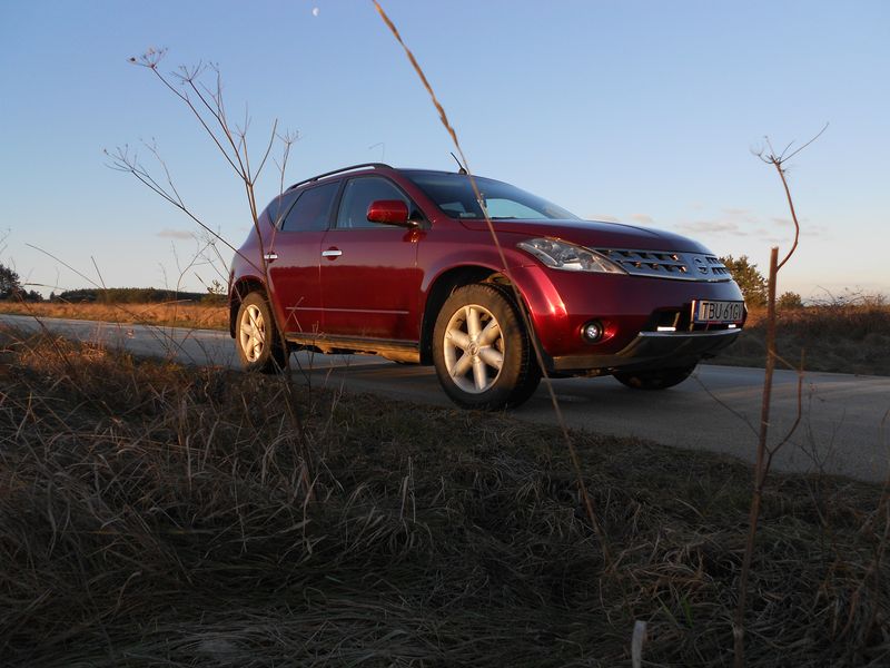

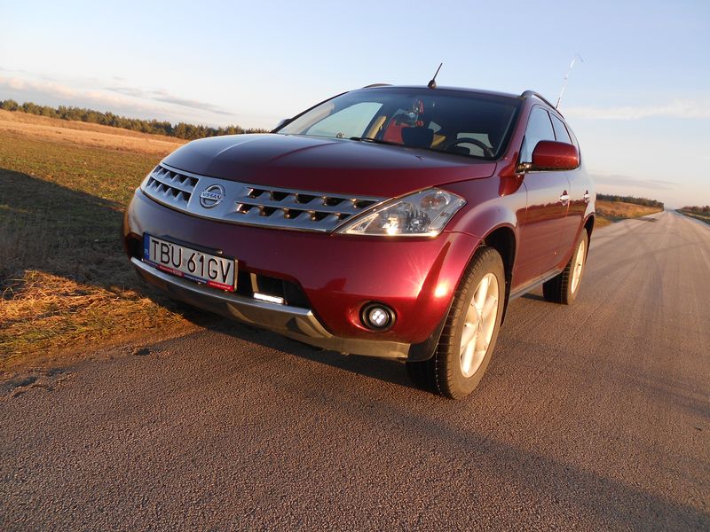

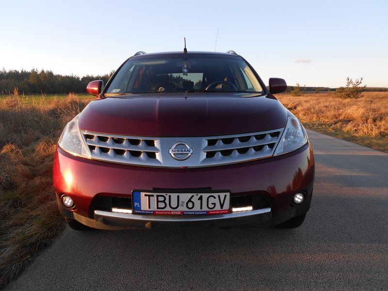

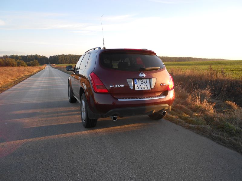

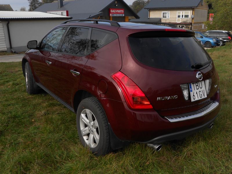

kilka fotek murańca

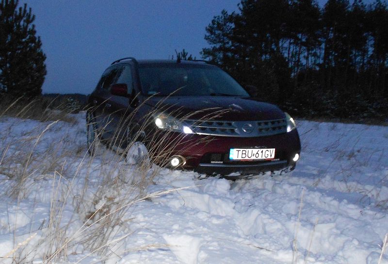

dziś sprawdziłem walory napędu 4x4 ,
muranem dostaliśmy się bezdrożami na okoliczną górkę
