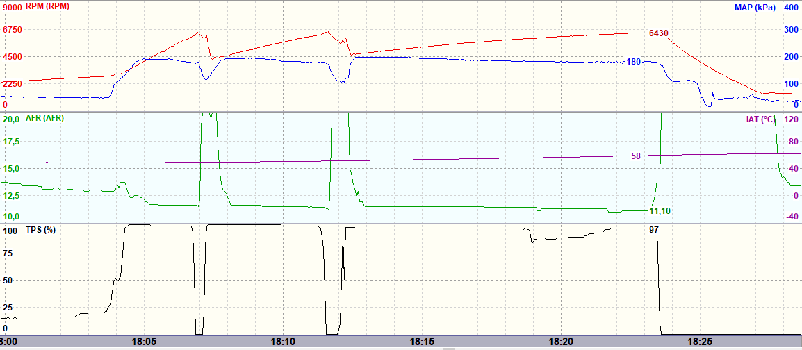

Postprzez piwo » 21 paź 2017, 11:17
dzis udalo sie cos nakrecic. aura nie dopisuje (kropi) i ruch spory ale cos tam cos tam:
na piatce:
z rolki do 190km/h. auto ze spojlerem. niestey nie moglem wystartowac z zera bo ruch za mna.
czyli wychodzi kolo 24s 0-200 przy booscie 0,9-0,8 bara ze spojlerem.
czyli poki co narazie tylko ciut lepiej niz wolnossak bez spojlera. taka seria speedster turbo: http://www.zeperfs.com/en/fiche1080-ope ... -turbo.htm
wczesniej przy 0,7-0,5 bara wyszlo kolo 28s 0-200km/h ze spojlerem
a na wolnoosaku bylo bez spojlera bylo 27s:
tak wyglada log
