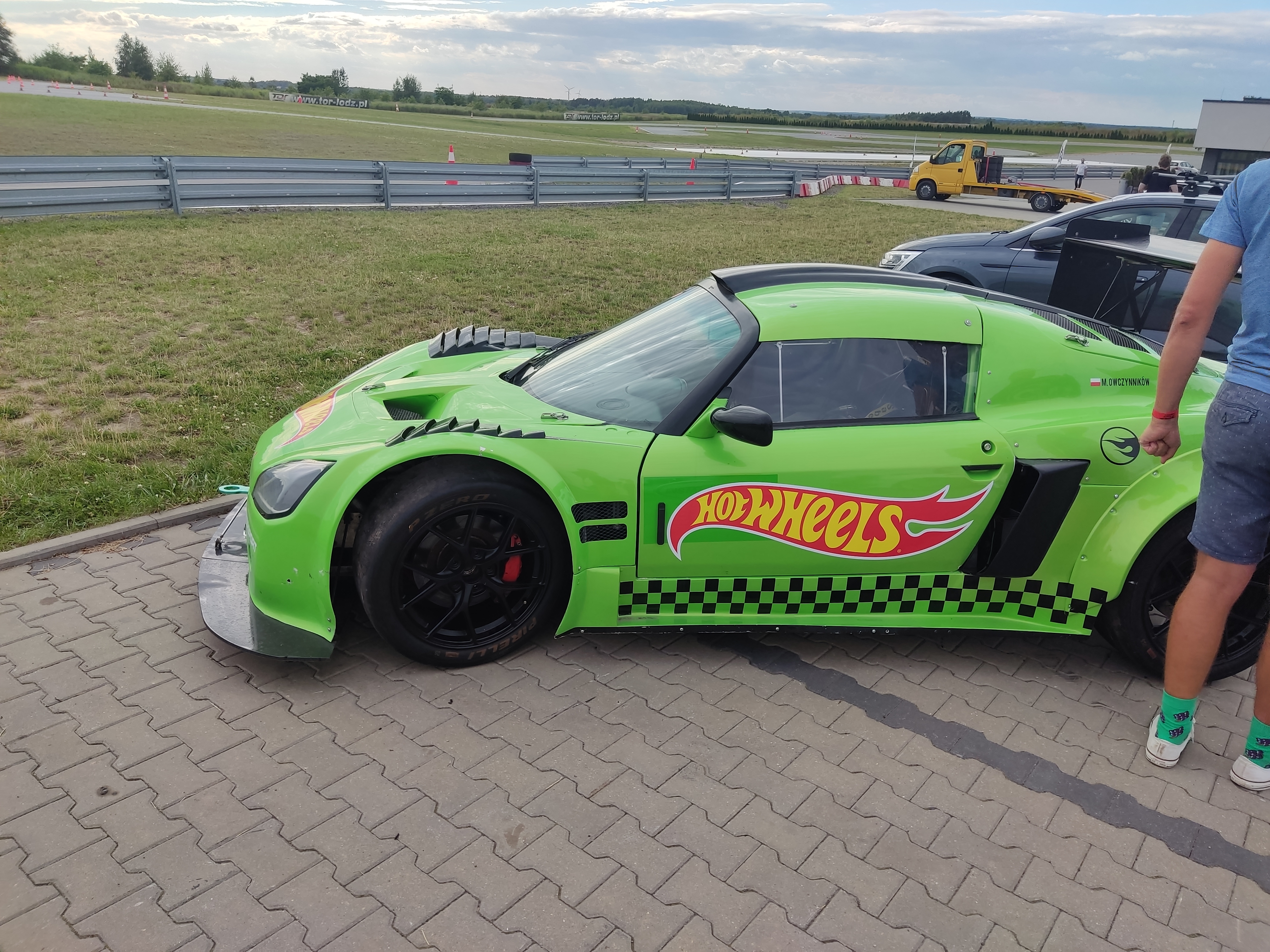

Postprzez piwo » 10 lip 2022, 11:26
Wczoraj troche zabawy mielismy na torze lodz ;)

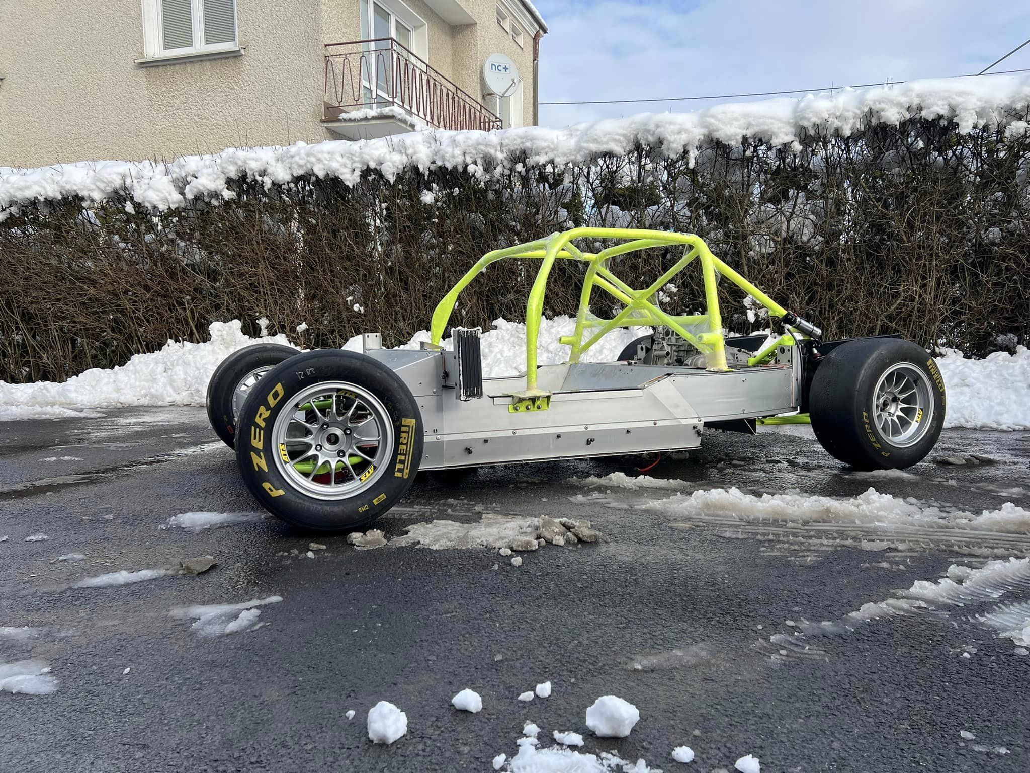

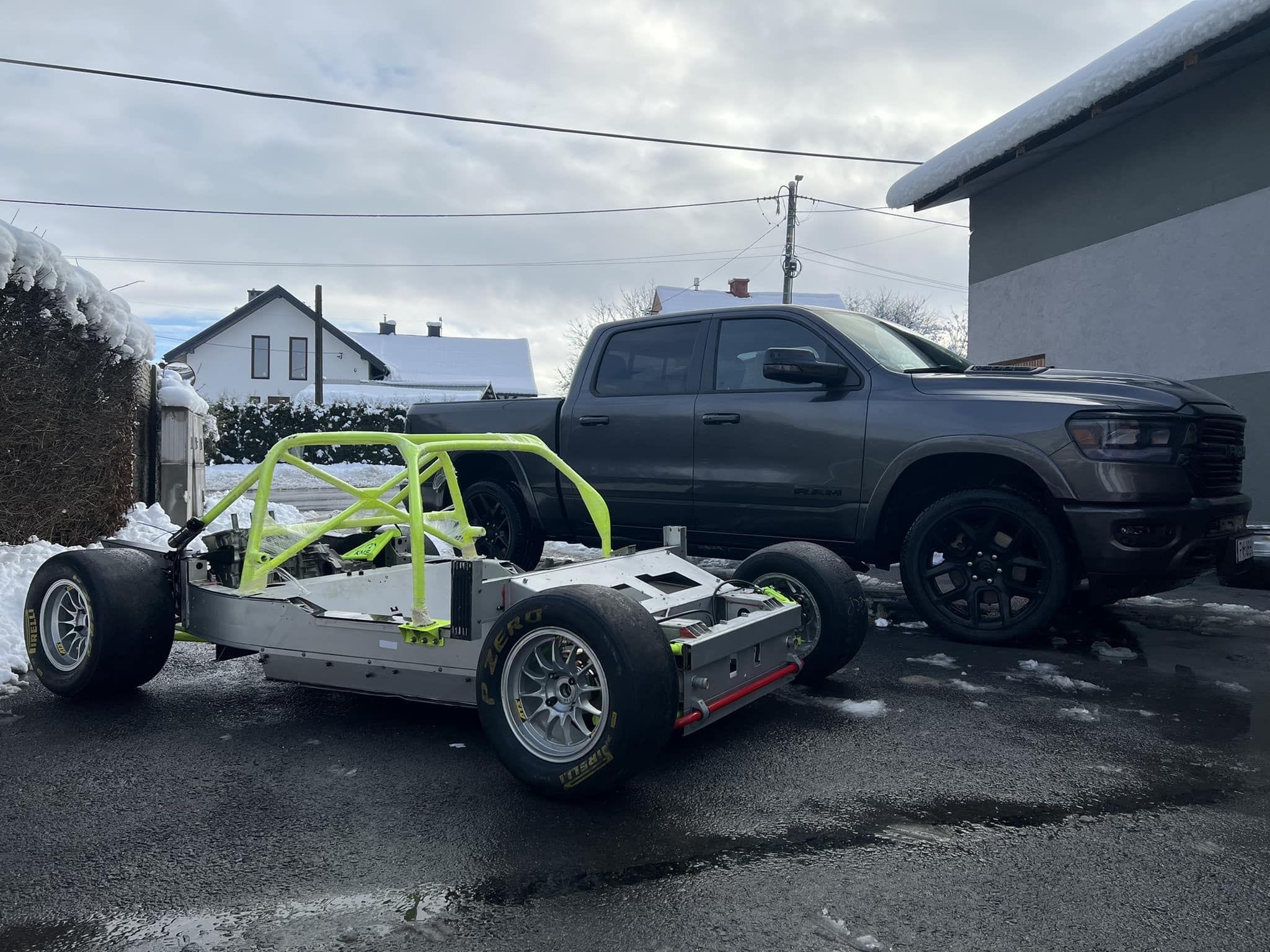

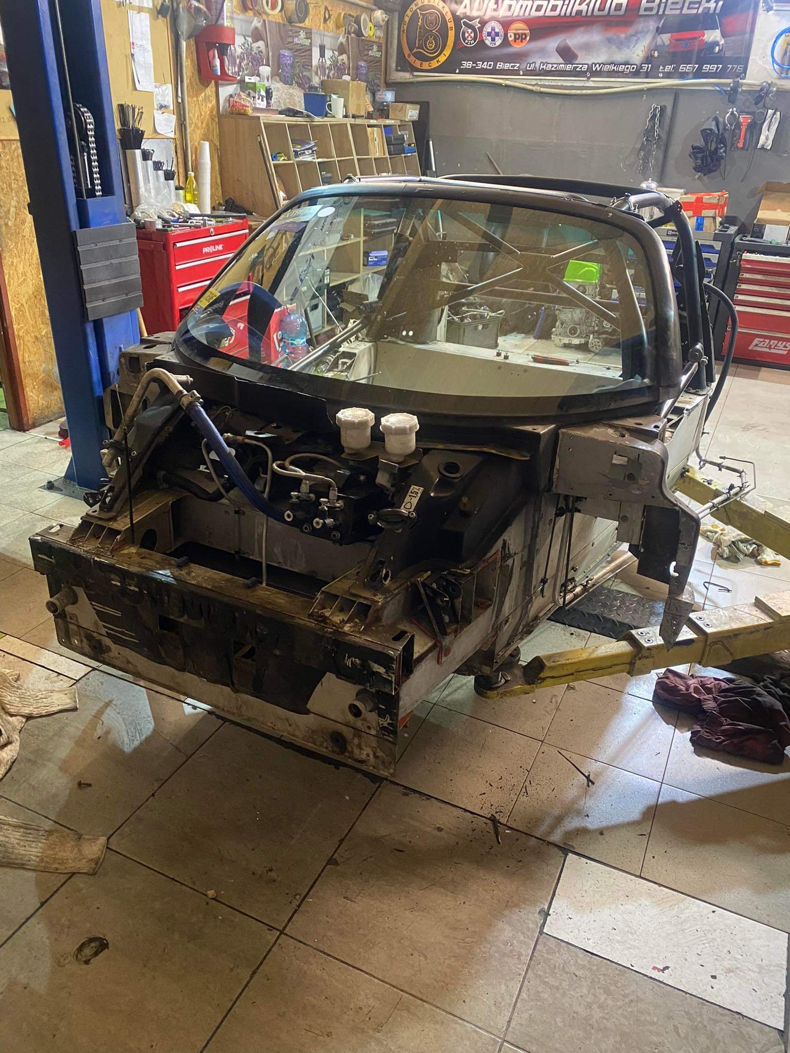

Postprzez piwo » 24 sty 2023, 10:06
https://www.facebook.com/profile.php?id=100081341713247

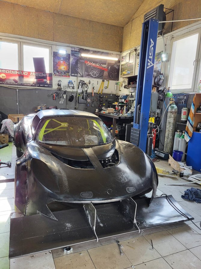

Czas opisać wczorajszą wizytę w KUBITmotorsport. Po niespełna 2 miesiącach przebudowy, auto stanęło na felgach i oponach z Formuły 2 !! Musieliśmy wykonać całkowicie nowe wahacze oraz piasty. Mamy jeszcze problem z tylnym amortyzatorem, aby zmieściła się felga 10" szerokości z oponą 300mm. Na szczęście na dniach Gabryś rozwiąże to zagadnienie. Jest to pierwszy Lotus w Europie, w którym zastosowano takie rozwiązanie. Dzięki nowej geometrii z tyłu, koło pracuje góra dół praktycznie w niezmienionej pozycji, co daje nam przewidywalność w prowadzeniu auta w zakręcie (Film w komentarzu).To samo dotyczy przednich kół. Podczas hamowania opony maja kontakt z nawierzchnia cała swoją powierzchnia, a w zakręcie kąt pochylenia koła zmienia się w dużym stopniu i jesteśmy w stanie wygenerować duże przeciążenia.
Z newsow które poprawiaja performance oraz zmniejszają wagę auta to...
UWAGA !!
montujemy zacisk oraz tarcze carbonowe prosto z Formuły 1. Tarcza pływająca ważąca razem z dzwonem aluminiowym okolice 1.8-1.85kg szt., gdzie seryjna w rozmiarze 288mm wazy 8.5kg. Klocek również jest pełni wykonany z carbonu. Zakres dzialania takiej tarczy to 600-1100 stopni.
Na początku posta wpisałem, że jest to pierwszy Lotus w Europie na 13” kołach, ale przecież funpage dotyczy Speedstera.
W sezonie 2023 zmieniamy image i Speedster awansuje na Lotusa Exige GT3. Bodykit już mamy gotowy i jest bardzo, bardzo lekki. Całe poszycie(dach,drzwi,progi,przedni panel oraz tylny) będzie ważyć w okolicach 30kg
Niedługo kolejne news...
Zapraszam do galerii.
