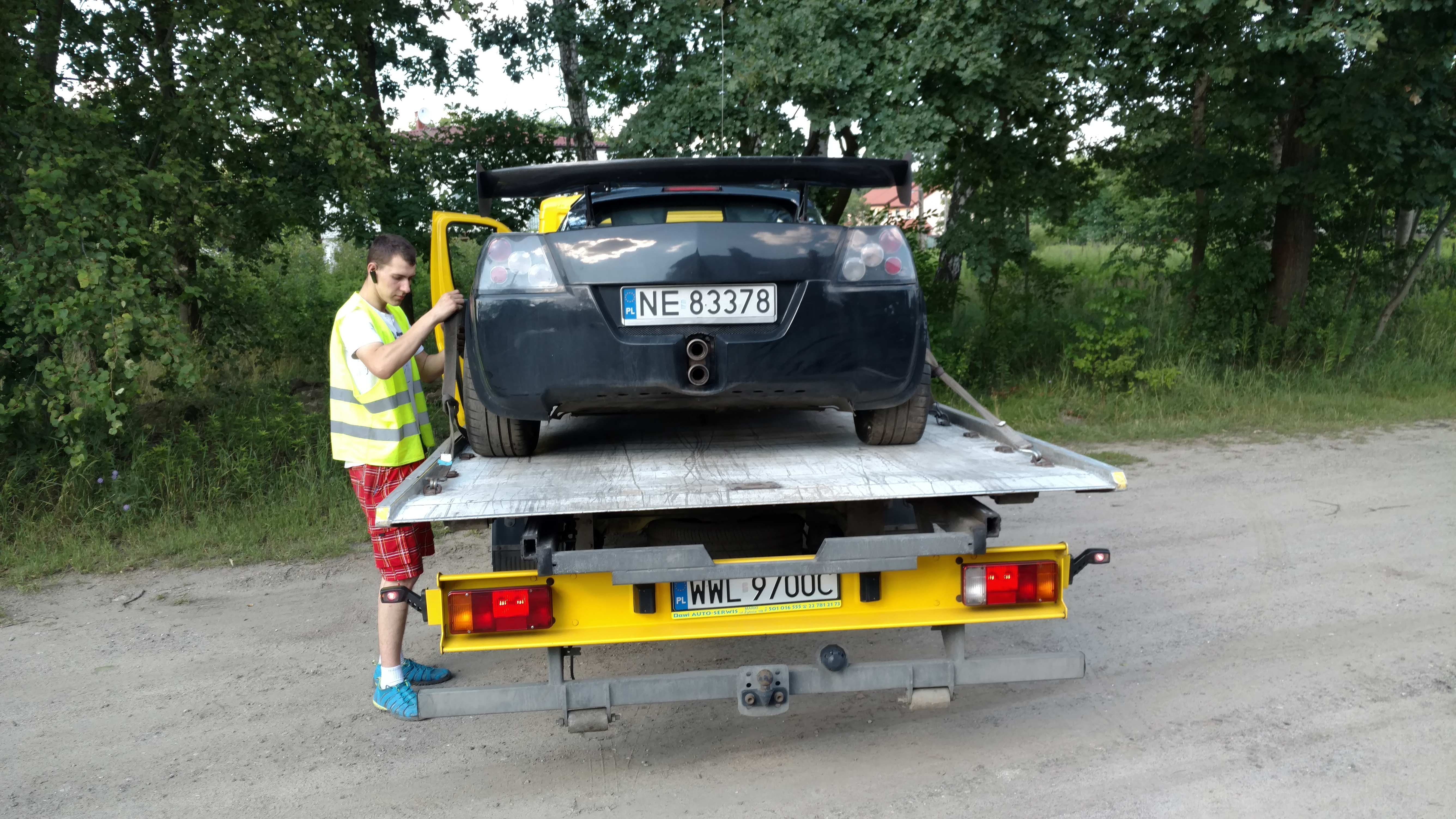

auto pojechalo na diagnoze silnika do mechanika.

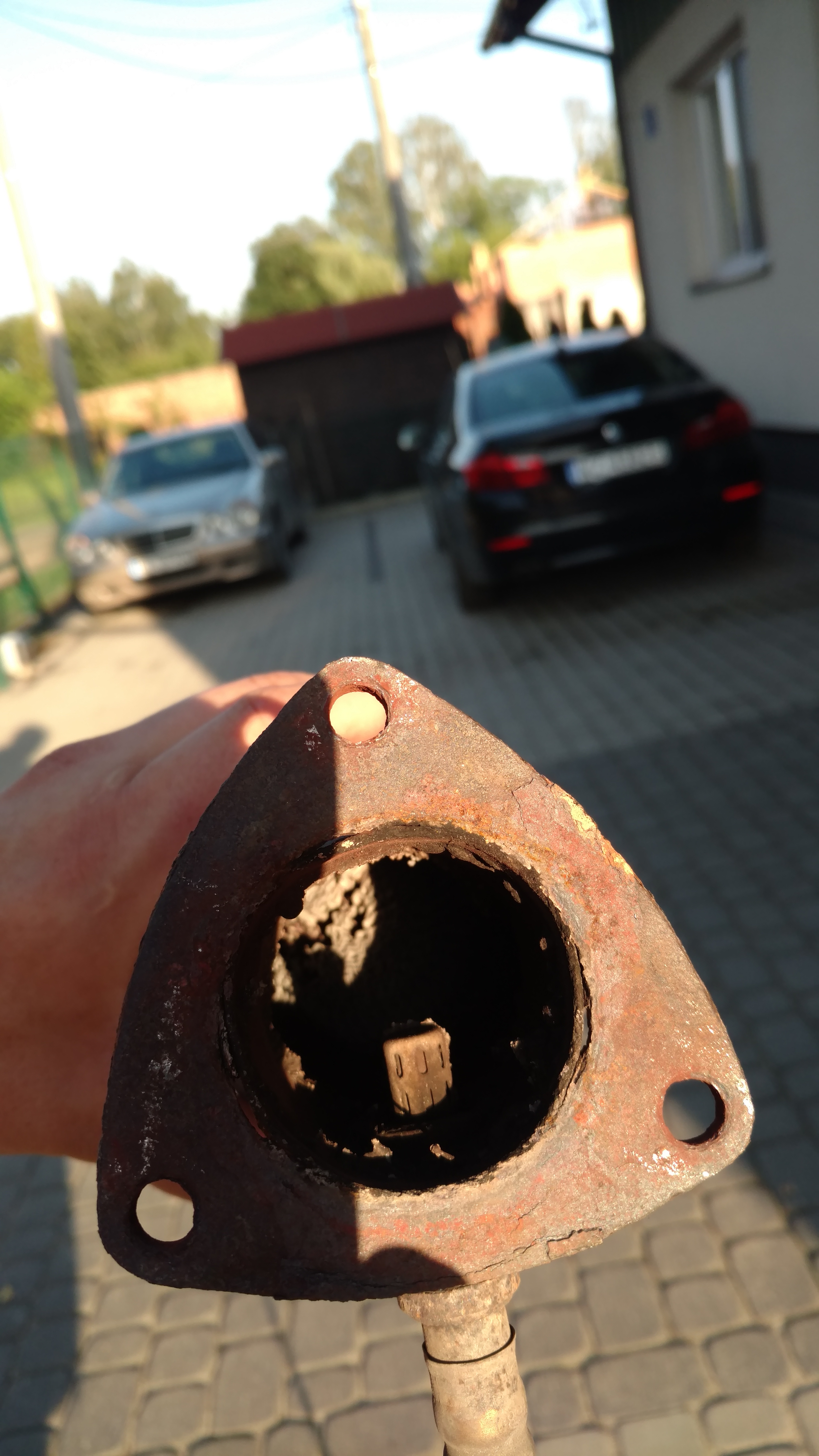

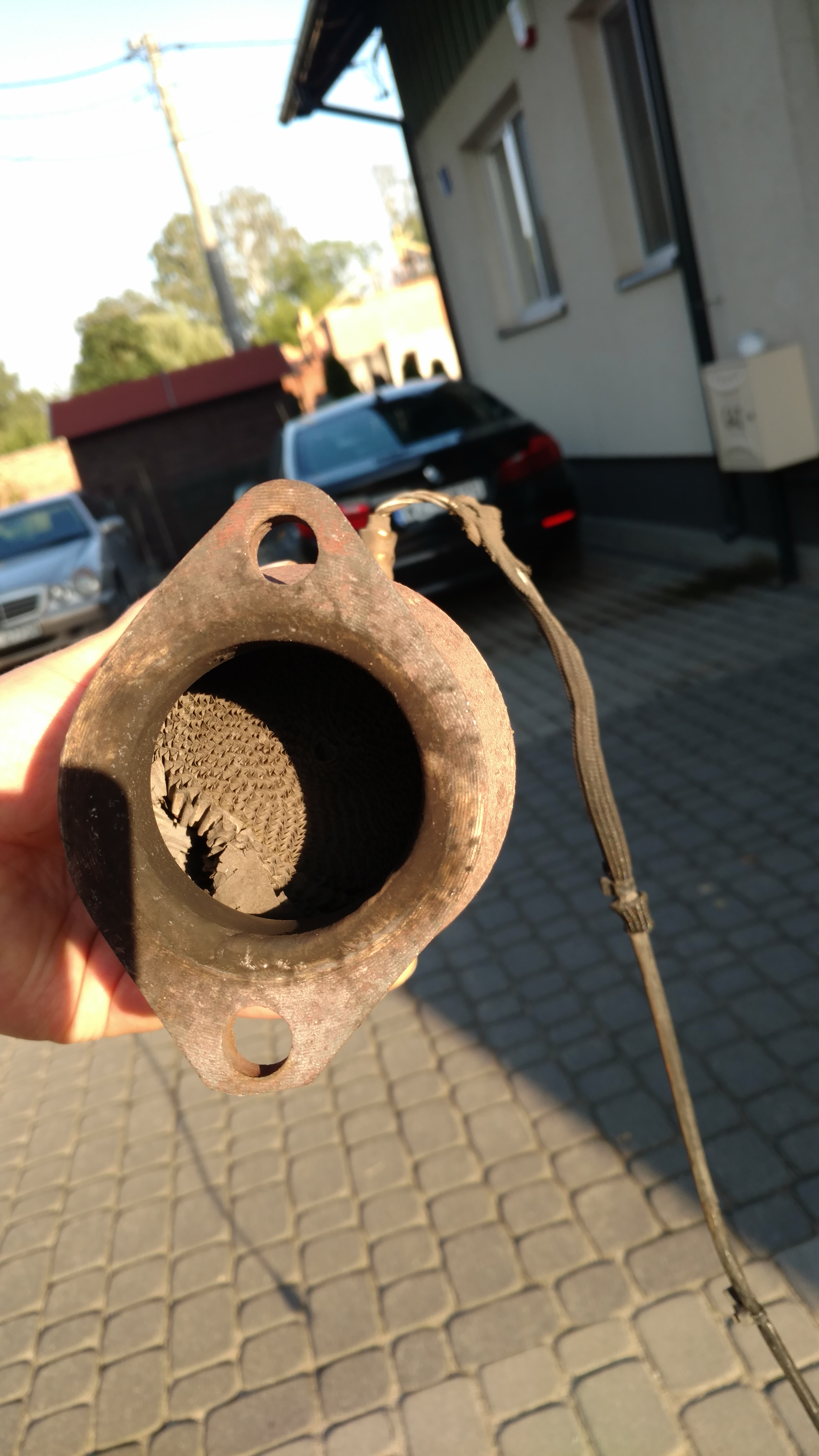

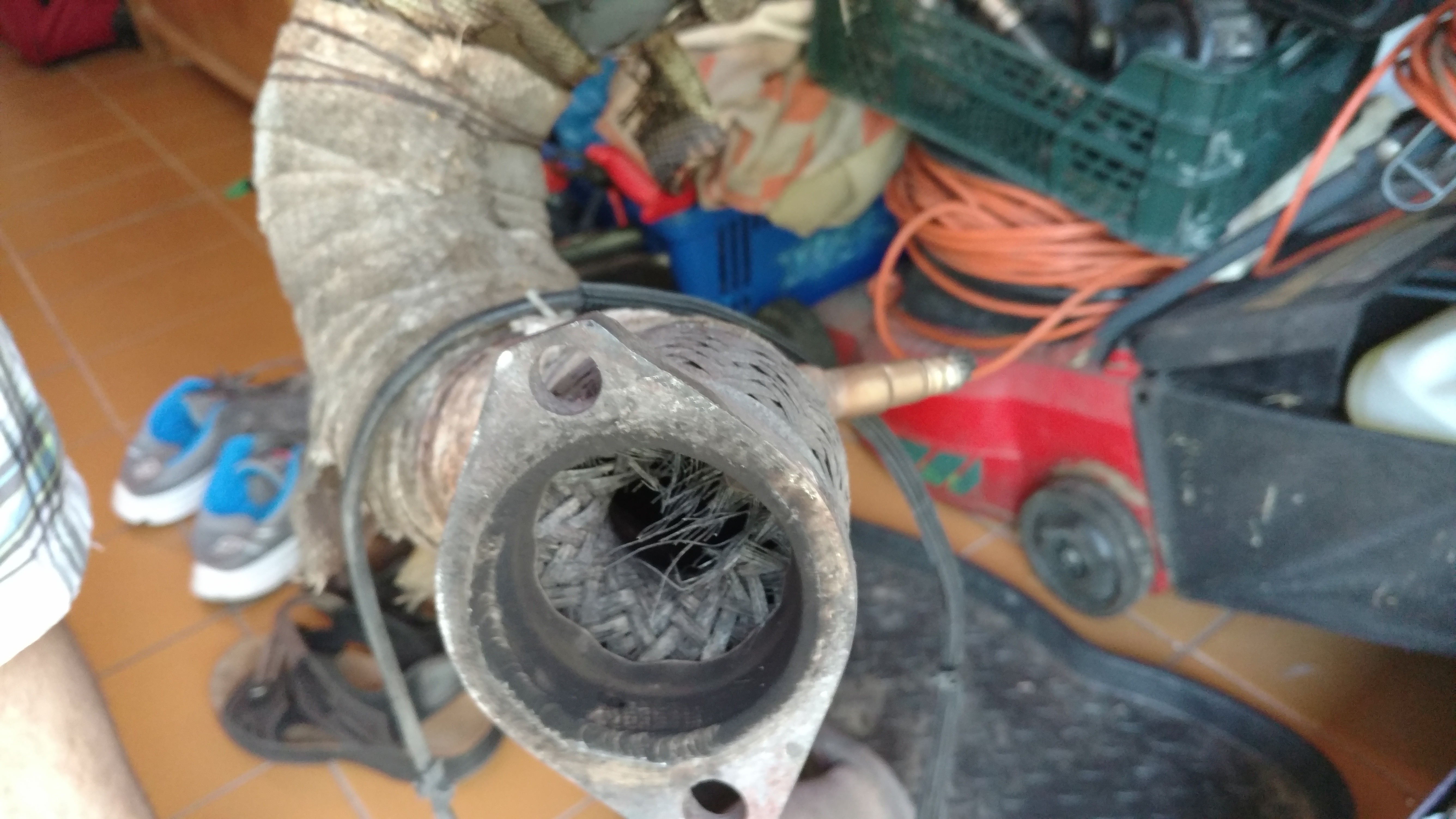

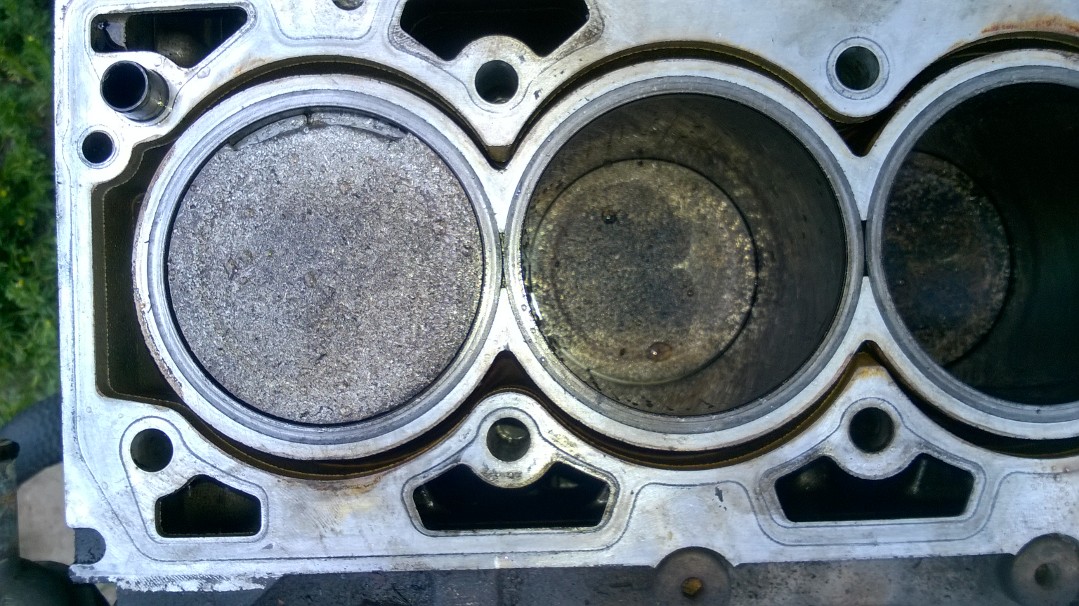

Postprzez piwo » 31 lip 2017, 18:16
pare rzeczy rozbiorki silnika:
rozwiazania w drodze.
poki co pozbywam sie gratow z starego silnika i bedzie inny sabowski b207r
plecionka nierdzewna
katalizator magnaflow
silnik
