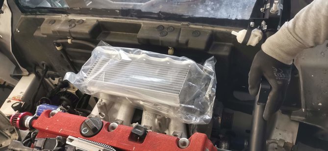

Postprzez piwo » 22 kwi 2020, 16:24
Wodny jak u mnie też z chłodnica z cieniasa z przodu. Tyle że wodny wymiennik będzie zabudowany w kolektorze ssącym nie jak ja mam zewnętrzny. Będzie jedno z najszybszych aut w Polsce łamiące 1m40 na poznaniu.

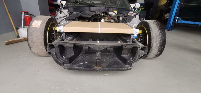

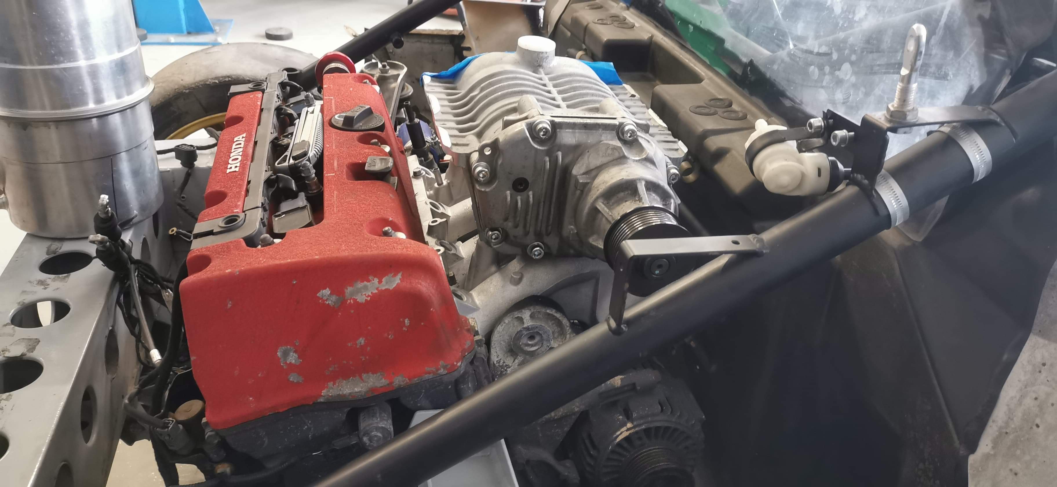

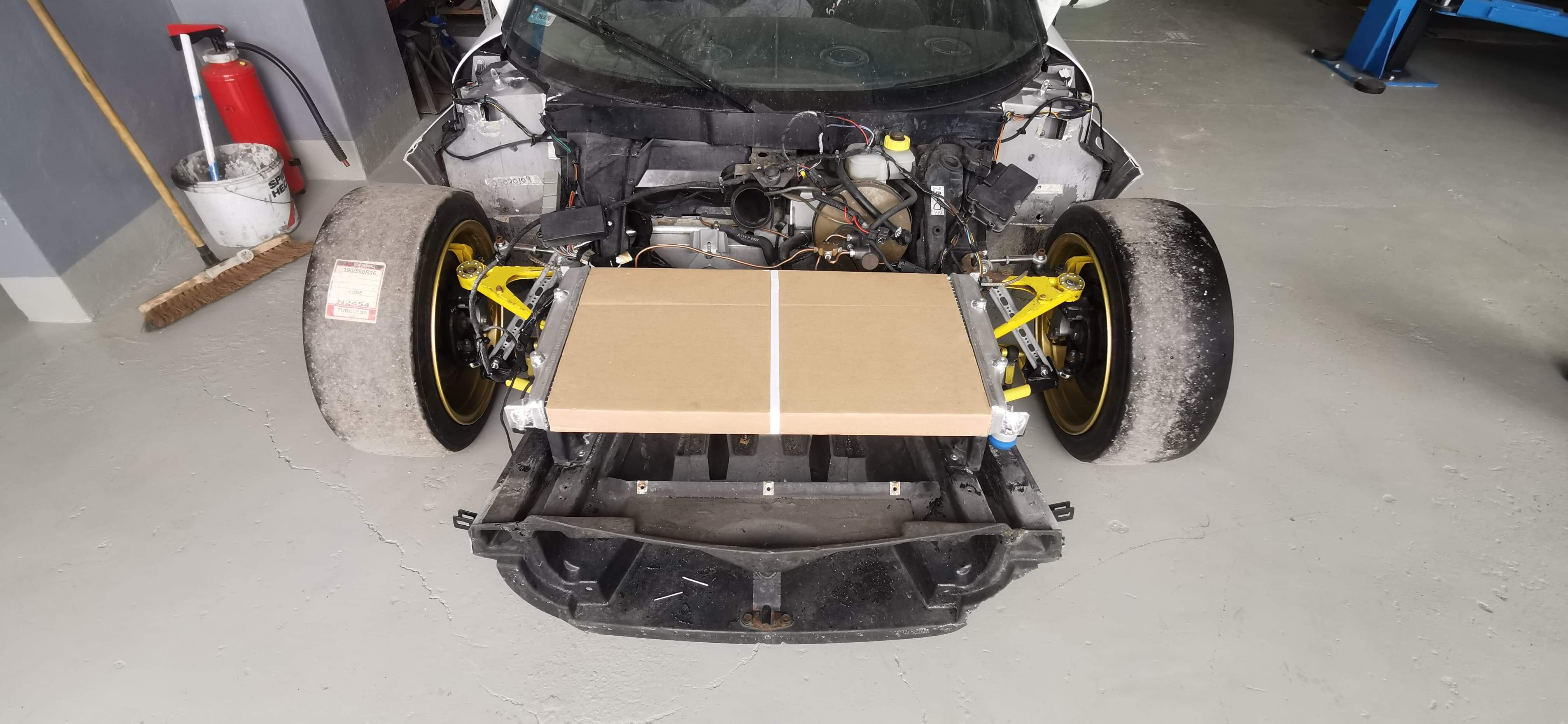

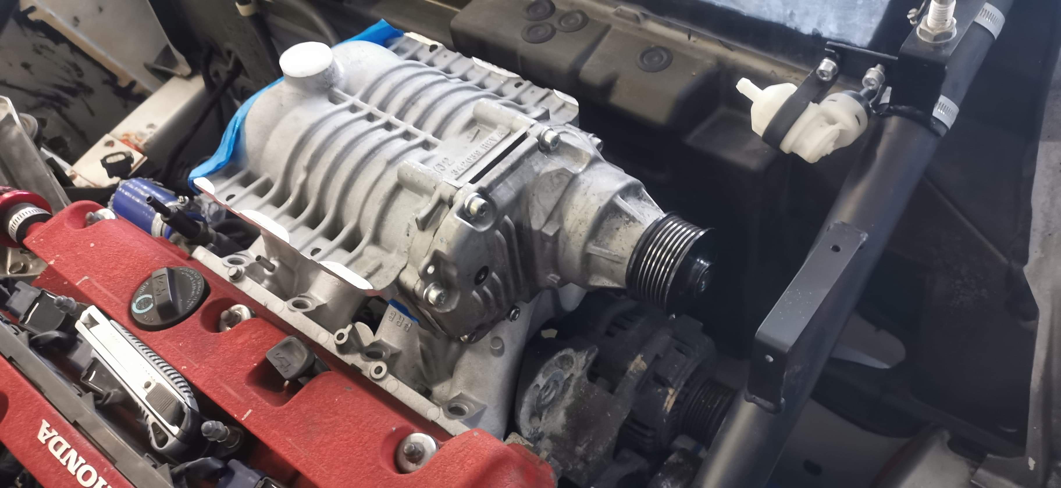

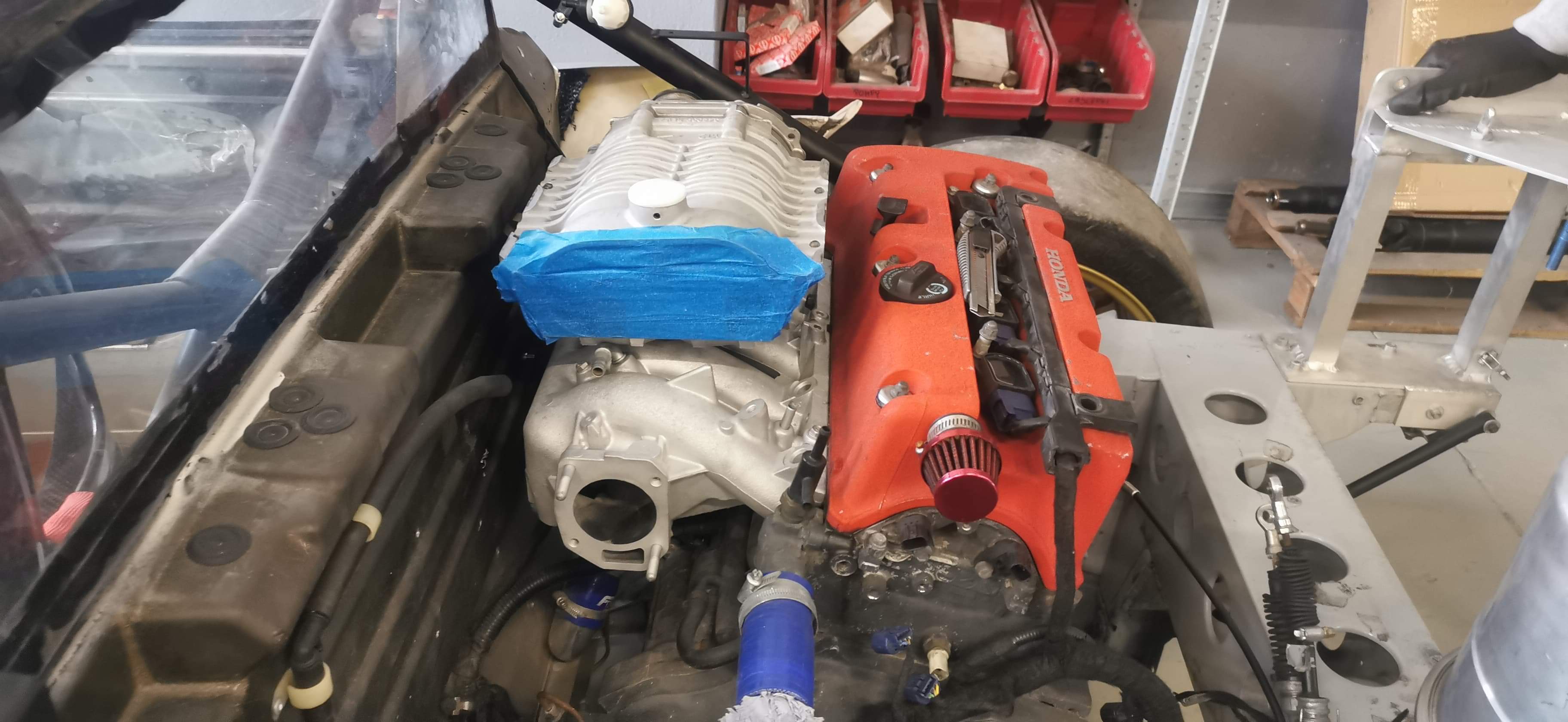

Postprzez Capazo » 22 kwi 2020, 20:13
Hola hola!
Kompresor to TVS R1320 z audi. W piątek już bedzie przymiarka.
Chłodnica wody z subaru brz gr rdzenia 40mm. Chlodniczke nie wiadomo z czego jeszcze dobierzemy, jest opcja setraba zaadaptowac te co uzywaja do chlodzenia oleju. Są bardziej kompaktowe. Do tego wlatuje nowe Emu black i pare innych gratów. Na razie celujemy na 350 360km. Jak stukowe pozwoli to bedzie 380:) juz sie doczelać nie moge. Lotki z taka moca robia 0-200 okolice 10s. Aktualnie do 200 ma serii k20 mam 20s :)

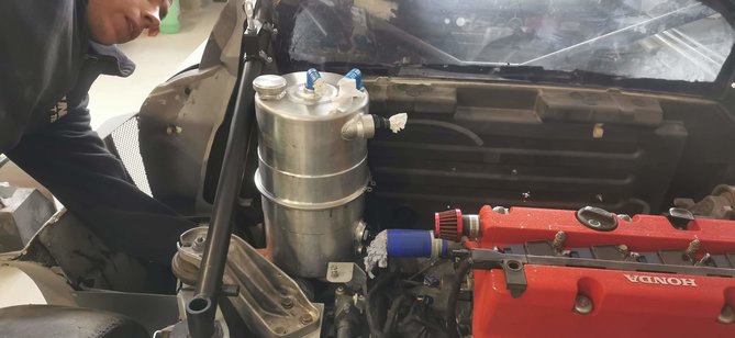

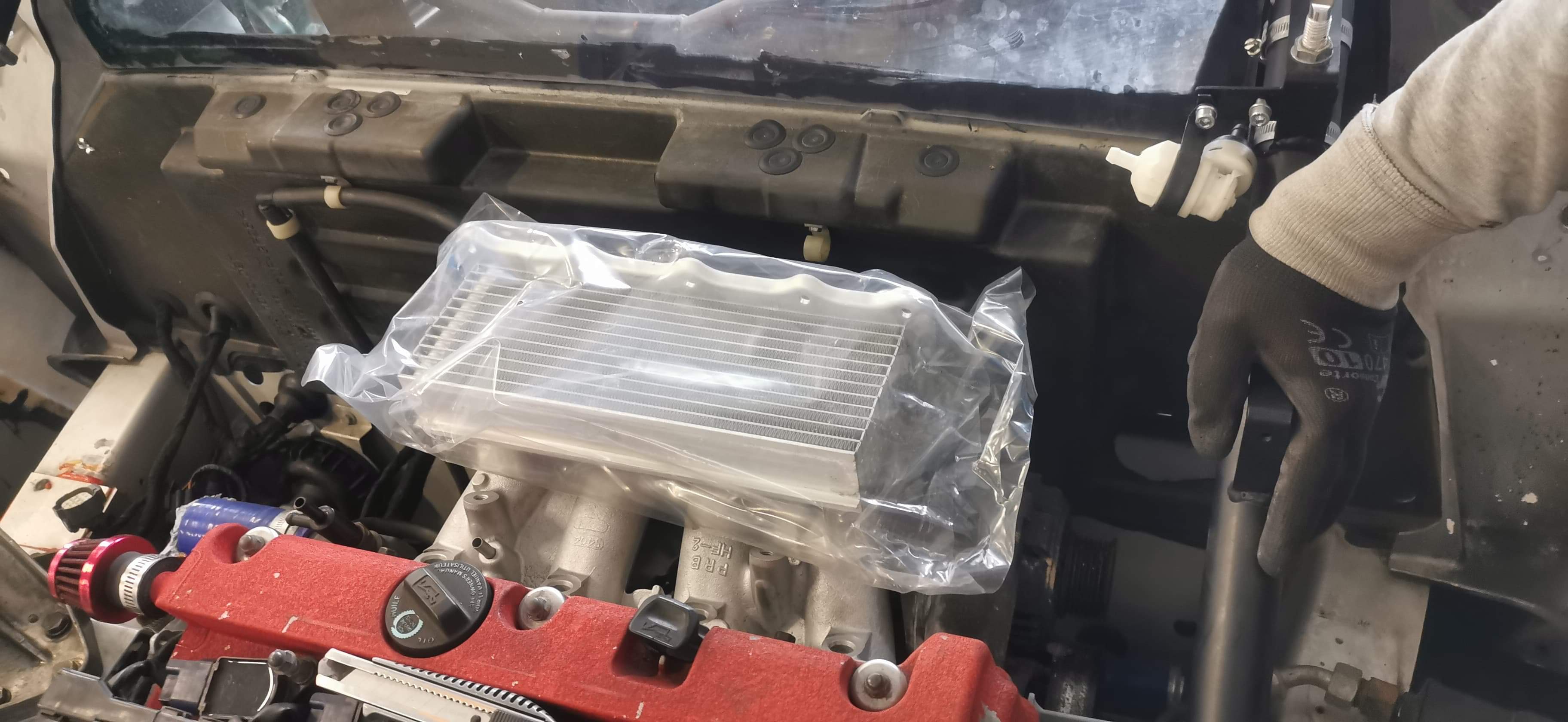

Postprzez Capazo » 29 kwi 2020, 18:11
Pierwsze przymiarki. Z dodatkowych rzeczy to tak:
Nowy regulator paliwa oraz wszystkie weze paliwowe.
Nowa podstawka mocala tp relokacji filtra oleju.
Nowa chlodniczka z 1.4 tfsi.
Od: 26 mar 2008, 16:29
Posty: 1272 (0/26)
