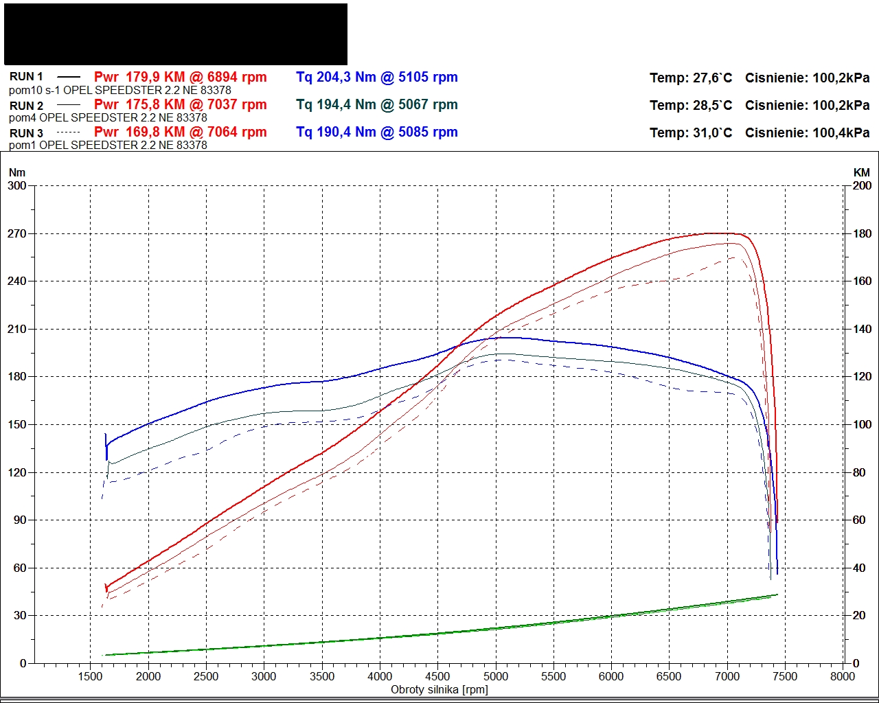

jest poszarpany bo to dyno test czyli wykres wziety z jazdy po nierownej wyboistej drodze publicznej.

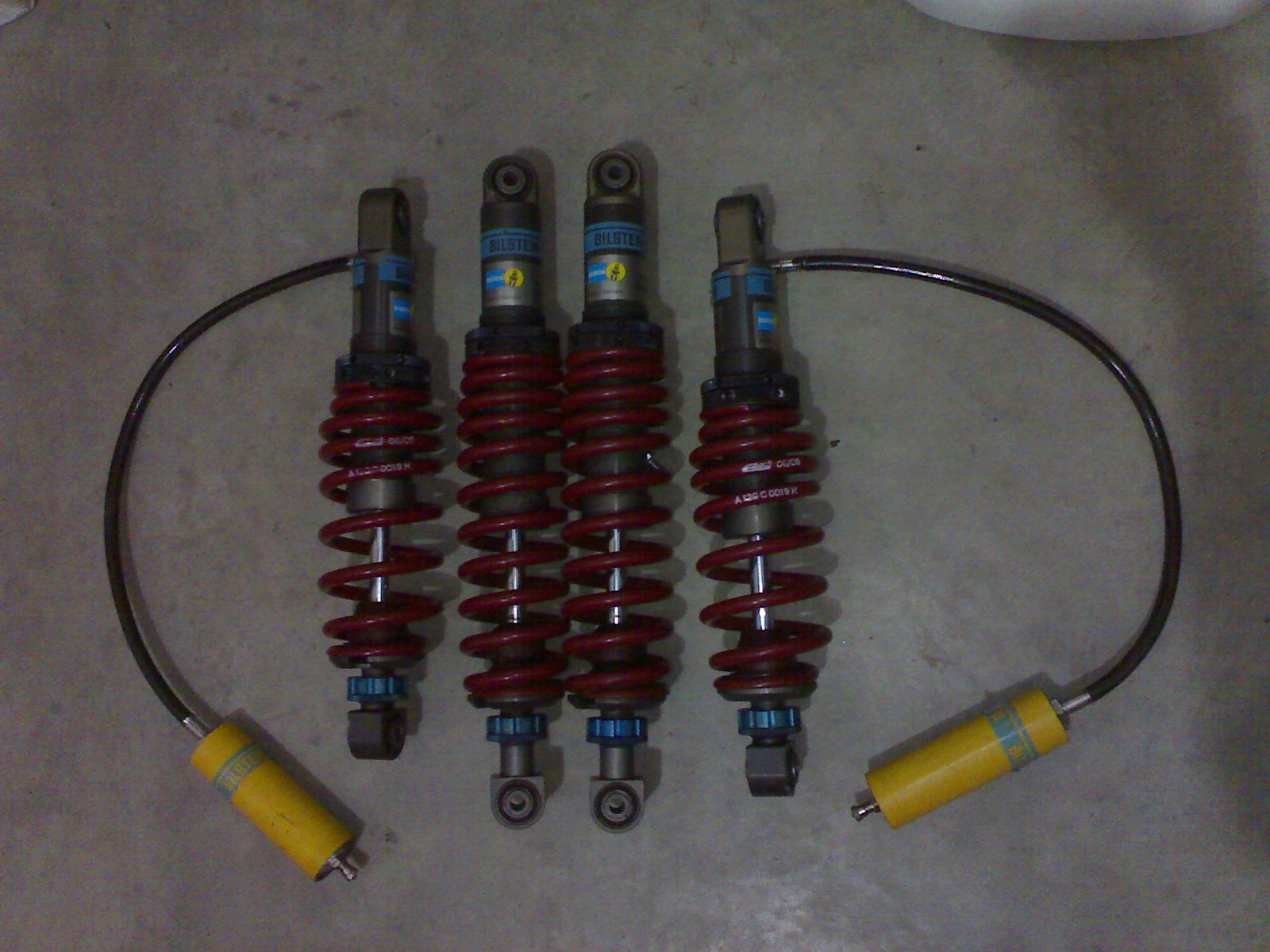

wpadl na tyl gwint z lotusa cup 255 bilsteina A120D0046H . jest spora regulacja wysokosci i 10 skala ustawienia twardosci amorow. poki co mam ustawione najtwardziej czyli 10 a wysoksoc podlogi 140 tyl i 130 przod i taka konfiguracje testuje. sprezyny seria byly twardosci 268 lbs/in te nowe bilsteina sa 371 lbs/in. przod zostal seryjny wiec mam nadzieje ze auto w koncu chetniej bedzie wyjezdzac dupka. jest to takie posrednie rozwiazanie i daleko mu do twardosci nitrona (450 lbs/in).

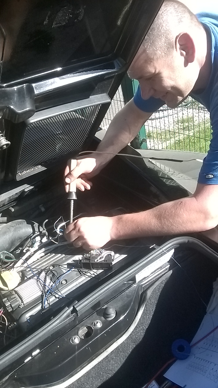

co do wieszania emu to problem nadal nierozwiazany. emu wrocilo z naprawy ale temat pozostal aktualny. ginie mi napiecie 12V na chwile na emu. najprawdopodobniej seryjny komputer sie wylacza a emu nadal podtrzymuje zaplon i silnik pracuje ale nie ma sygnalów z seryjnego kompa odnosnie polozenia przepustnicy.
edit.
walcze z tematem wiazki. rozbebeszylem ja cala i szukam slabych punktow.

Przejażdżka do Artura Małeckiego na wymianę wiązki silnika:D Mi nie udało się rozwiązać problemu zawieszania EMU więc problemem zajmą się specjaliści.

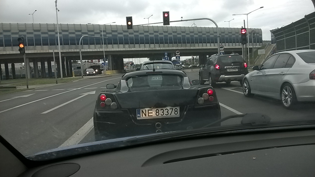

Postprzez zelka » 6 sie 2016, 20:56
Kojarzę to skrzyżowanie, pięknie się tam pokićkałem i nie wjechałem na A2. <lol>
Piwo jedna rundę też zamawiam, najwyżej Sylwia posiedzi sobie w GH. Będziesz miał prawy bok dobrze dociążony. :D

Skrzyżowanie jest jeszcze w Markach na granicy Warszawa Targówek to już wlatuje sie na Trasę Toruńską, dalej leci się na A2 :–)

jestem po wymianie wiazki. jednak to nie przez wiazke przerywalo. okazalo sie ze po wymianie wiazki nadal wylacza sie emu. no to siup i podpinamy inne emu i tez znow sie wiesza. to kolejne nowsza wersja emu i szok zero wieszania. jestem troche w kropce. emu kolejny raz odsylam na gwarancje i bede walczyl z tematem. mam nadzieje ze na zlot uda mi sie znalesc jakies dzialajace emu :(
a tak poza tym troche regulacji walkami, troche zabawy zaplonem i paliwem i Mateuszowy silnik na moim osprzecie (bla bla bla walki przepustnice wieksz doloty itd.) wygenerowal taki wynik
