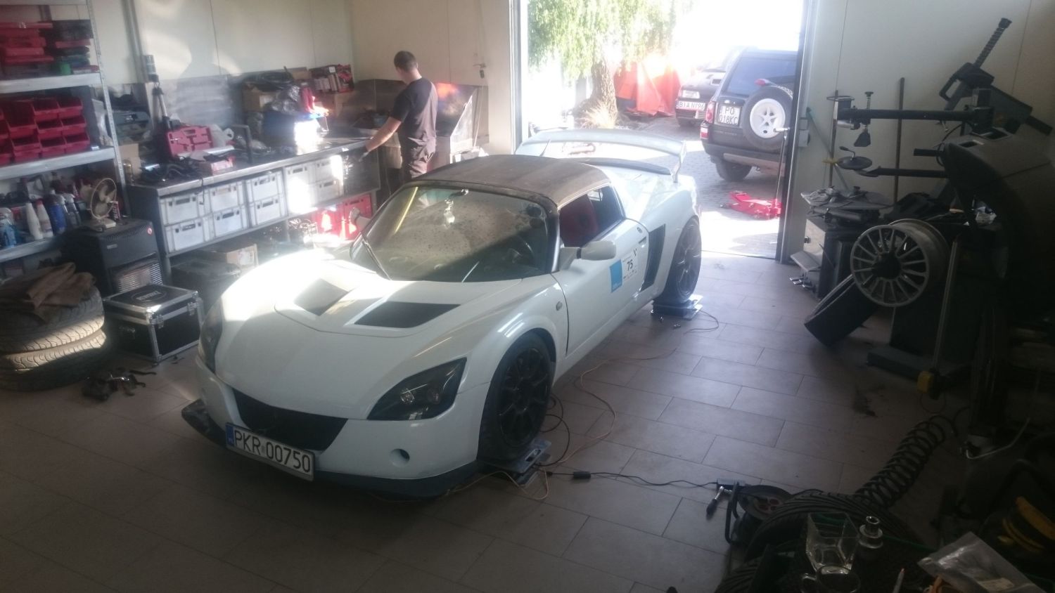

I co nic nie piszesz?u mnie wysokosc to 140mm przód i 130mm tyl

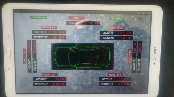

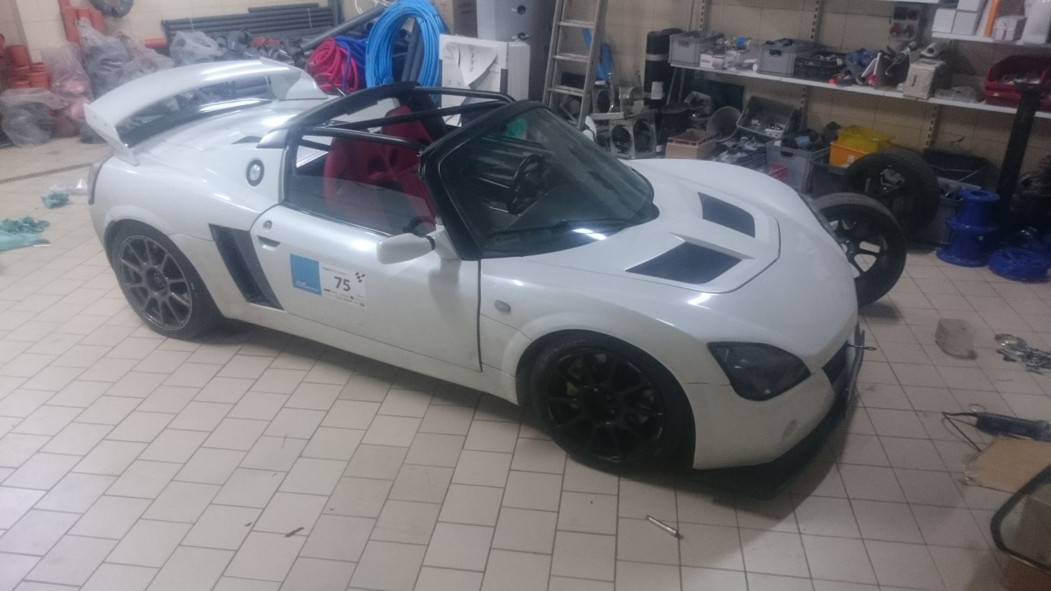

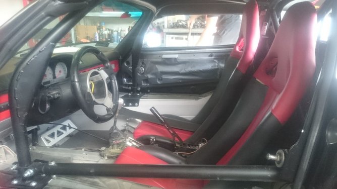

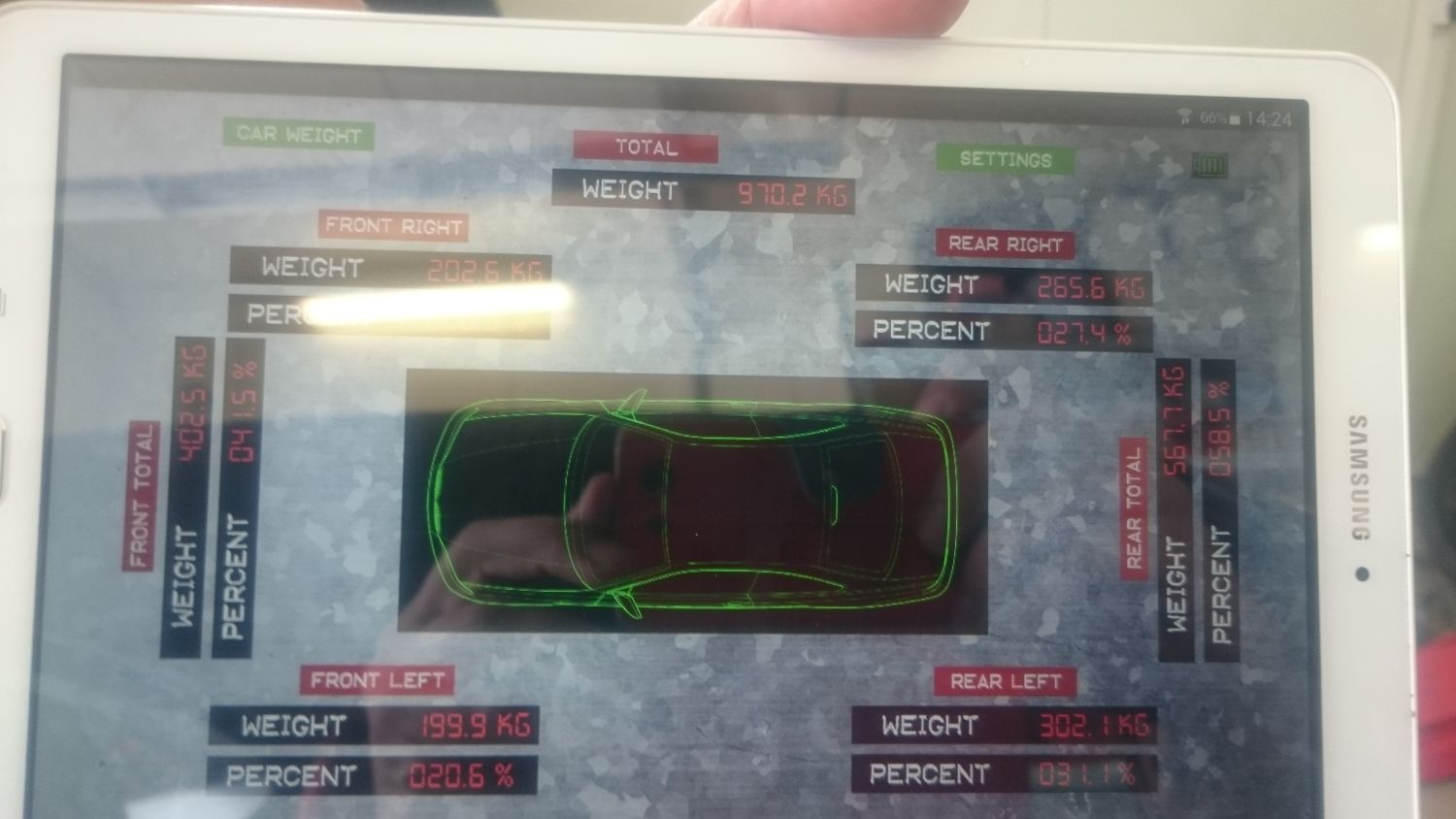

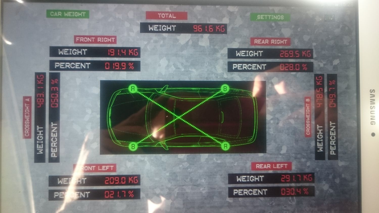

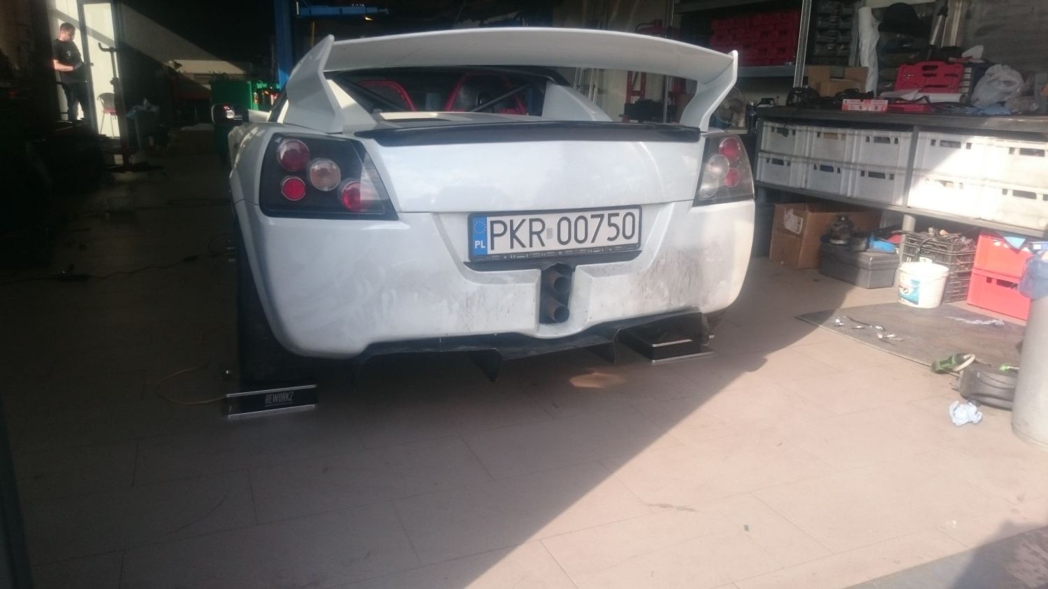

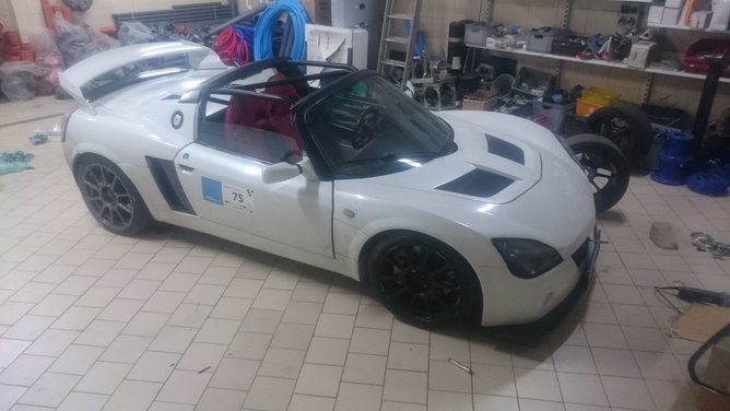

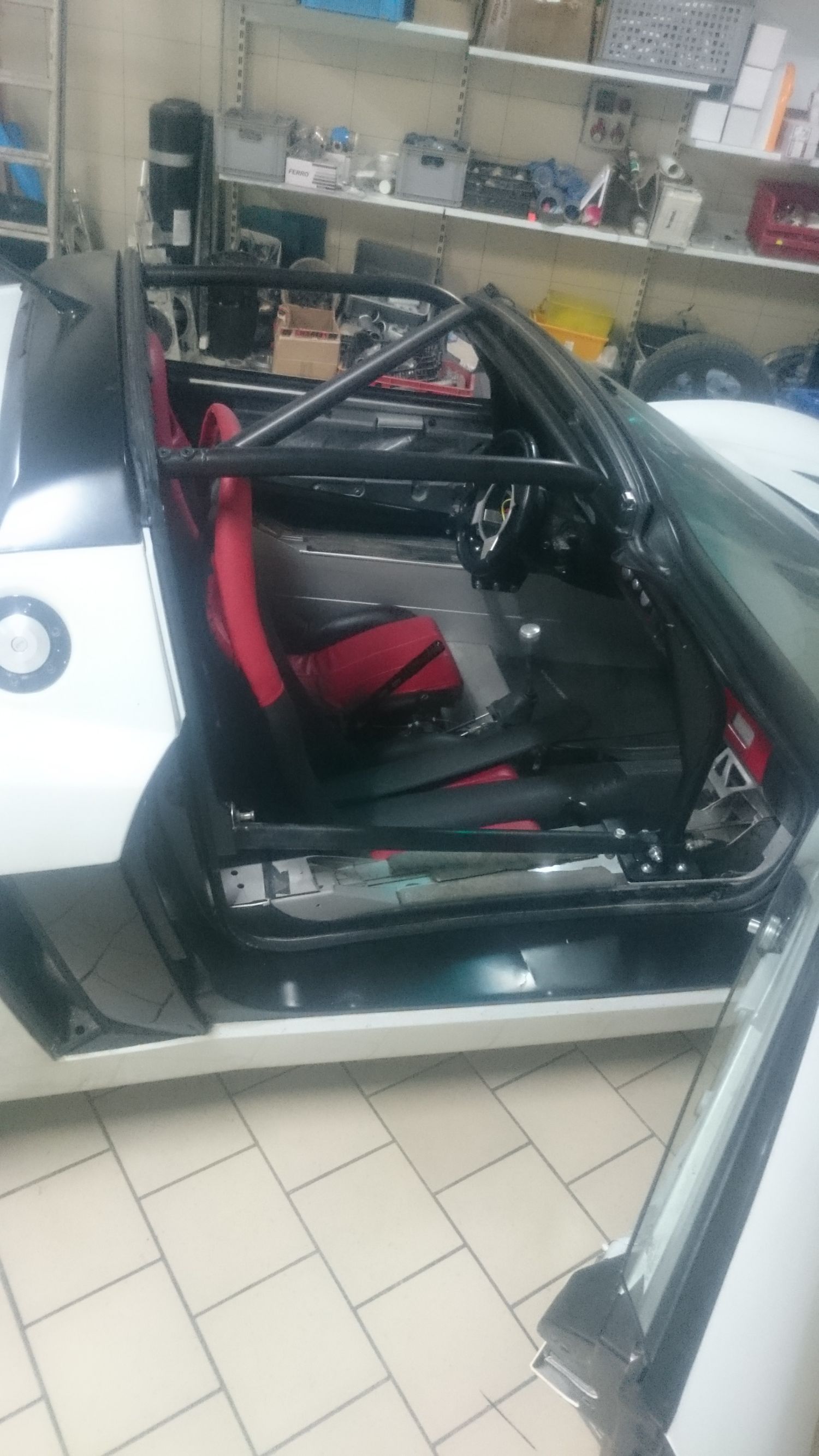

Z newsów to klatka już jest, dodatkowo mam zrobione ustawienia wysokości auta na wagach. Poniżej fotki

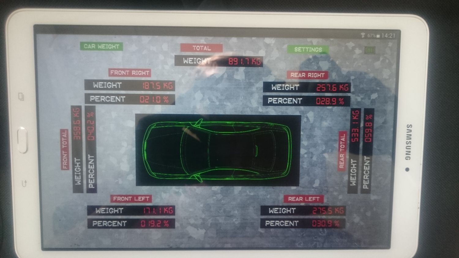

Waga auta po przekątnej jest idealna prawie 50:50 z kierowcą oczywiście
Waga auta bez kierowcy i rozłożenie masy
Waga auta z kierowcą jak widać 58,5:41,5

kaskiem nie haczysz w gorne palaki? pasazer chyba raczej haczyc bedzie na pewno. ogolnie wyglada to mega fajnie. tez chce takie cos.
