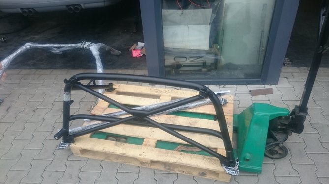

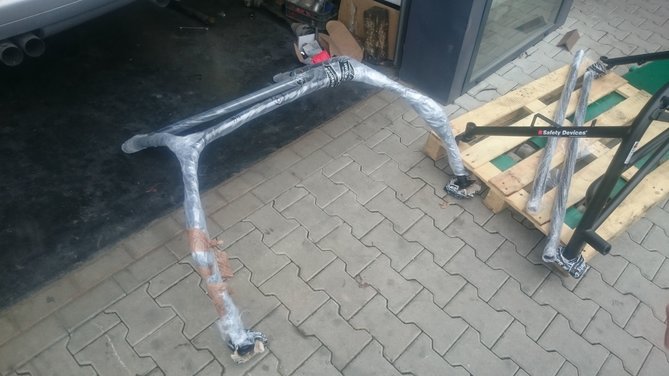

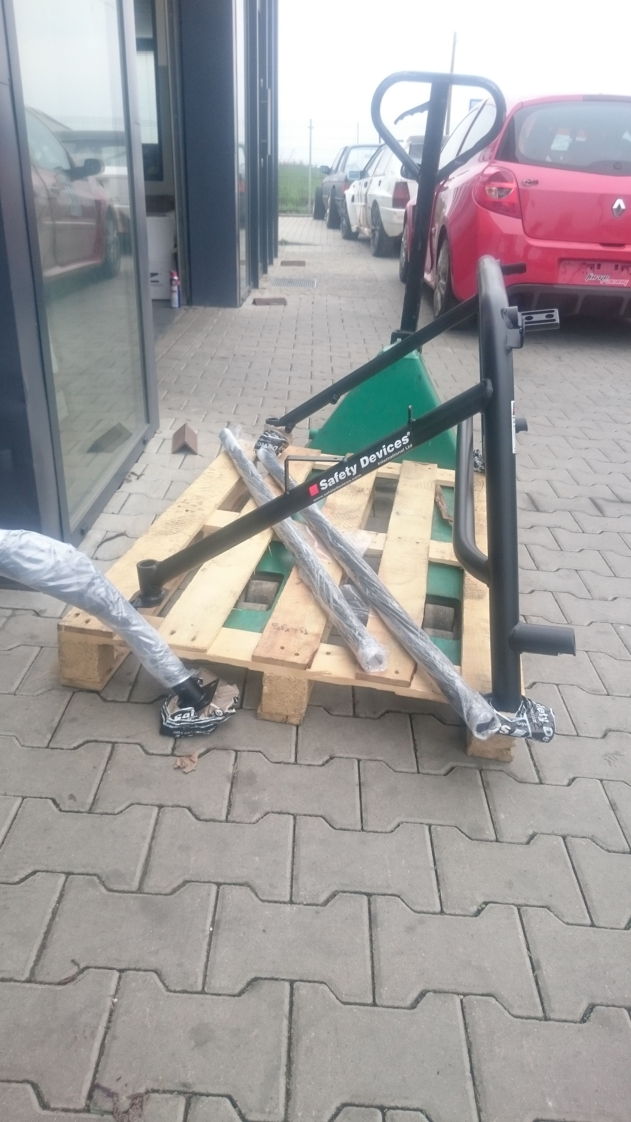

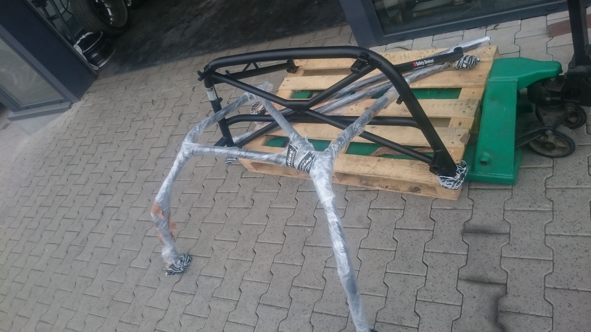

Podsyłam pare fotek klatki SAFETY DEVICES:)

Postprzez piwo » 23 kwi 2016, 17:00
to się montuje zamiast seryjnego palaku?

Postprzez Capazo » 23 kwi 2016, 17:38
piwo napisał(a):to się montuje zamiast seryjnego palaku?
Egzakli
