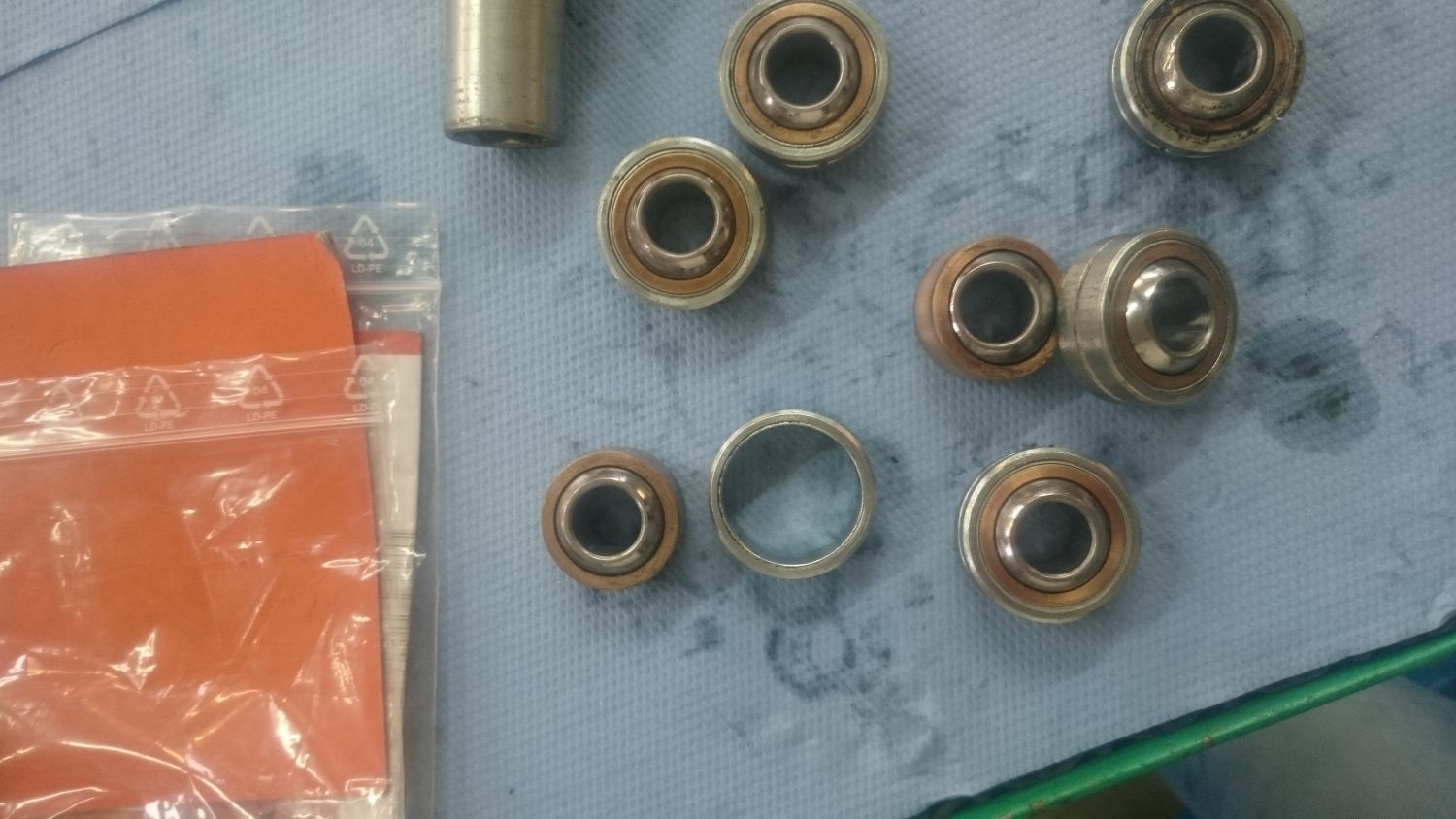

Dzisiaj byłem na krótkim strojeniu. W końcu auto oddycha pełną piersią z nowym wydechem. Fajnie się dokręca i im wyższe obroty tym szybciej przyspiesza, aż do 8,5k rpm. Unibole są jednolite stalowe Fluro Motorsport przynajmniej teraz się nie rozpadną. W przyszłym tygodniu będzie hamka i montaż klatki. Heble ogarnięte, temperatury CLT ideał około 83 stopni olej 85 stopni <faja>
W piatek będę odbierał auto :):) Podsyłam fotkę jak stare unibole się rozleciały:)

Capazo napisał(a):Podsyłam fotkę jak stare unibole się rozleciały
Nie znam się, ale coś powiem, że dziwnie to wygląda – w sensie, że nie widać powodu awarii. Może po prostu nie były zamontowane w odpowiednim osadzeniu (np. bez oparcia) dla tego rodzaju przegubu? Może za duża średnica otworu?

Paweł napisał(a):Może po prostu nie były zamontowane w odpowiednim osadzeniu (np. bez oparcia) dla tego rodzaju przegubu? Może za duża średnica otworu?
Mam unibole wyglądające tak samo Made in China i jakoś się nie rozleciały przez 2 lata. Ewidentnie wada fabryczna!

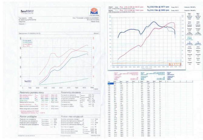

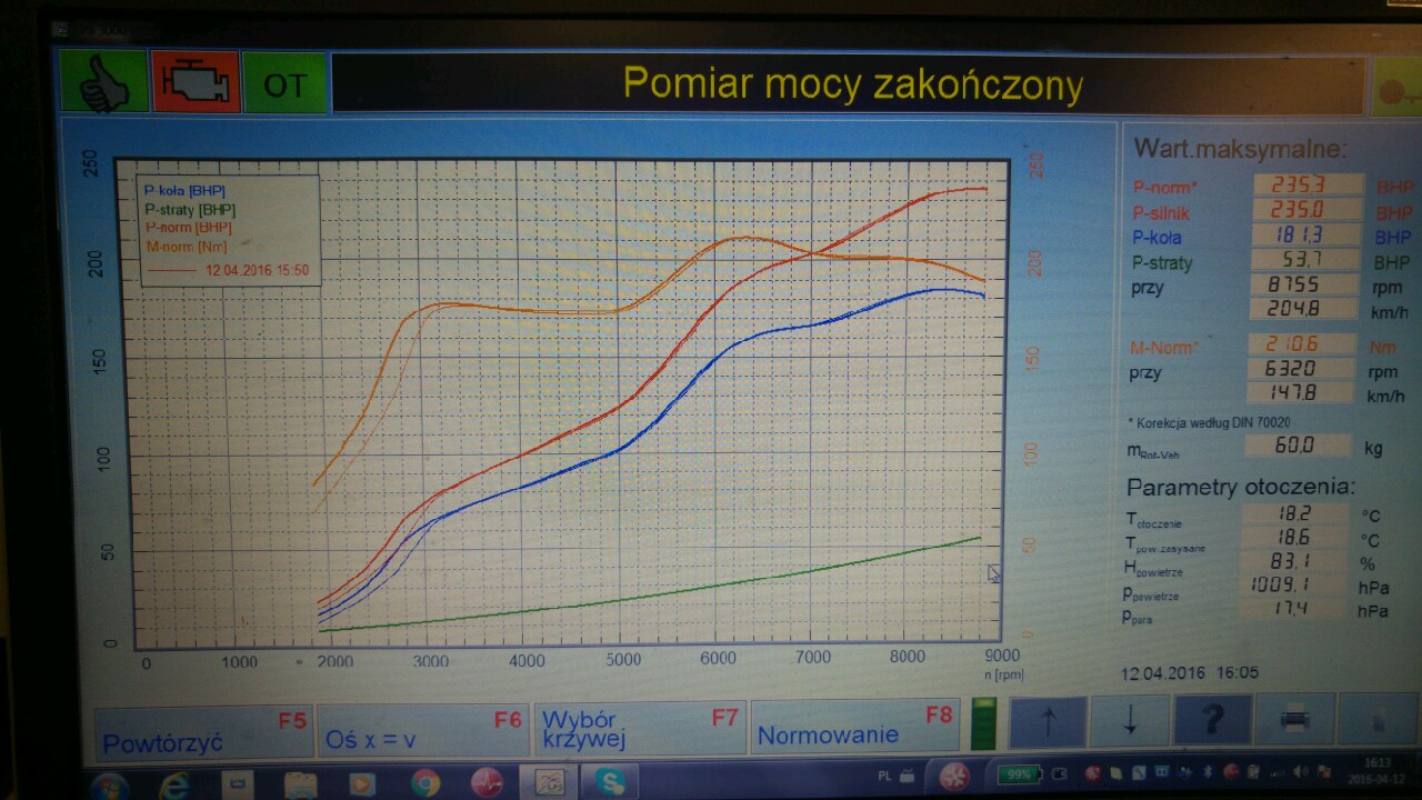

Nom także ten tego...235KM 210Nm:) Podrzucam tez stary wykres z pupy, na którym jest niby 230KM oraz 213KM, na których byłem w Rykach ze zwężką w wydechu na średnicę 11mm :(
Wykres porównawczy 230KM z 213KM
Dzisiejszy wykres z hamki:)

fajnie wyszlo. widze ze troszke pozniej zapina vteca i dolka juz nie ma przy 5 tys. bardzo ladny wykresik. do 5 tys obrotow nasze auta powinny isc tak samo <rotfl> :)
