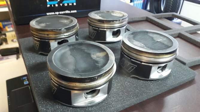

Jak jeszcze to kogoś interesuje co się dzieje z nysą, to coś tam naskrobię, ale krótko i na temat. Znowu zatarł się na panewce, przyczyną było, to, że kupiłem silnik od idioty, który włożył tam wał po czterech szlifach. Musiało się to stać prędzej czy później, nie remontowałem po zakupie i wyszło teraz.
Auto będzie oczywiście reanimowane i mam nadzieję, że będzie jeździć.
Tu mała zapowiedź.

Ogólnie temat 200sx w Polsce jest ciężki, niezależnie od kogo byłoby kupowane to jest kupa gruzu.
Jeśli już kupować to na zachodzie i ze zdwojoną uwagą oglądać wszystko – tyczy się to też części.
Z tego powodu odpuściłem (przynajmniej na tą chwilę) kupno S14-stki.
Te auta są przeszacowane i najczęściej w opłakanym stanie... choć piękne :)

Postprzez Neonixos666 » 24 paź 2015, 15:27
Crenshaw napisał(a):tylko podmianka, ten silnik jest po remoncie, dopiero dotarty, aż szkoda mi rozbierać.
Crenshaw napisał(a):Musiało się to stać prędzej czy później, nie remontowałem po zakupie i wyszło teraz.
No i widać że jak się samemu nie poskłada to nigdy nie wiadomo co jest w środku.
Owocnej reanimacji życzę :)

Postprzez Crenshaw » 24 paź 2015, 19:05
trafnie zacytowane, tak się kończy jak się za bardzo komuś ufa <spoko>

Cisza, bo blok nadal u szlifierza, który ma poskładać cały układ korbowo-tłokowy, od poniedziałku zaczynamy montaż reszty i wkładamy do auta :)

nadal się robi, mam nadzieję, że ta powolność przełoży się na dokładność montażu :)

jakos nie przekonany jestem do jakiejkolwiek ingerencji w silnik po swoim fuckupie po 500km od remontui wydaniu worka pieniedzy na to (tez mialo byc och ach). mysle ze lepiej bylo kupic kolejny silnik na allegro i liczyc ze pojezdzi dluzej niz remontowac. no ale zeby nie zapeszac trzymam kciuki <spoko>
