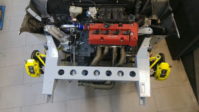

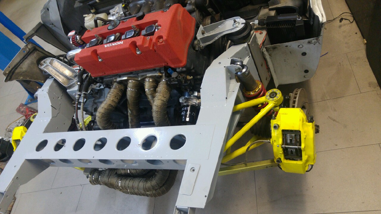

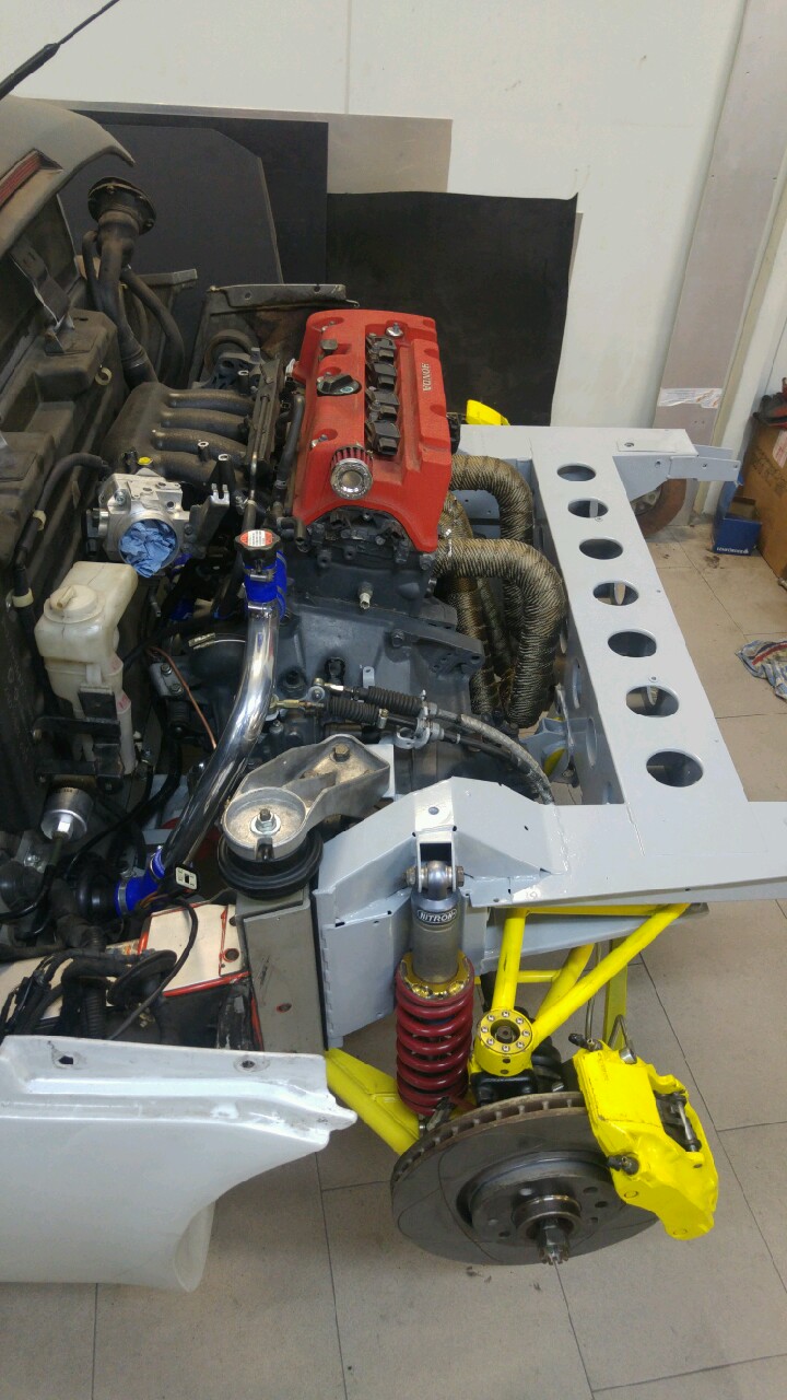

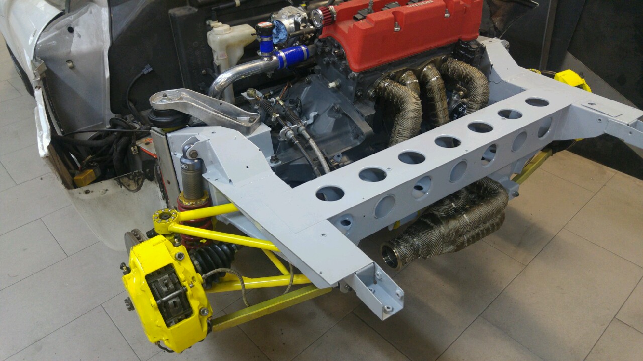

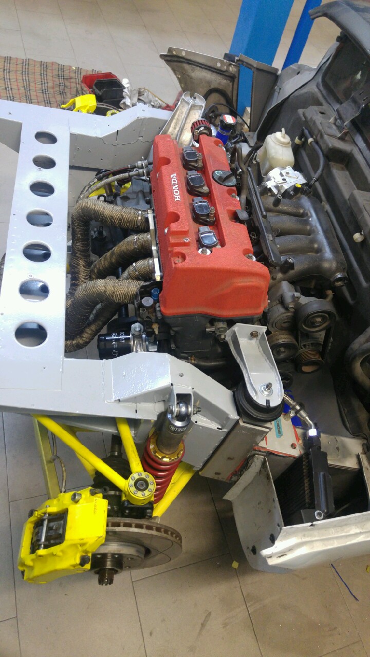

Postprzez Capazo » 4 kwi 2016, 22:13
Podsyłam ostatnie fotki autka złożonego. Jutro strojenie i hamka:) Trzymajcie kciuki <faja>
