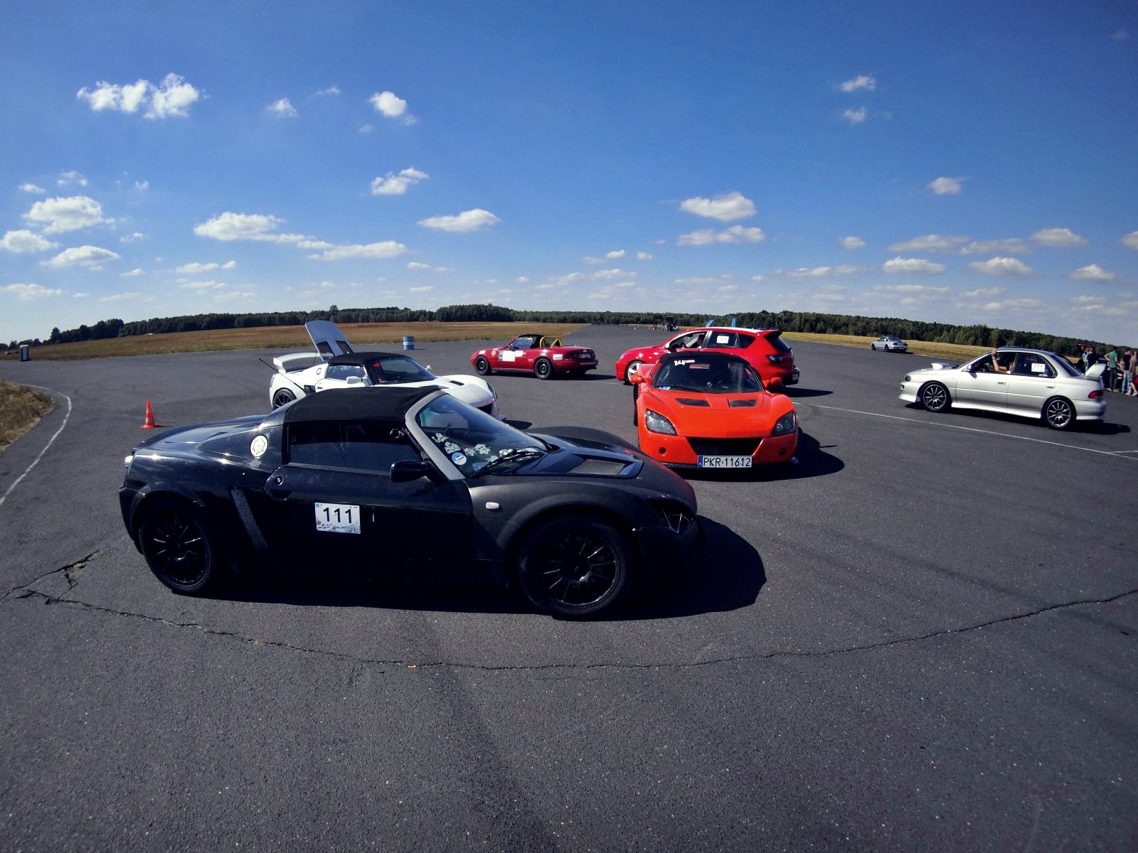

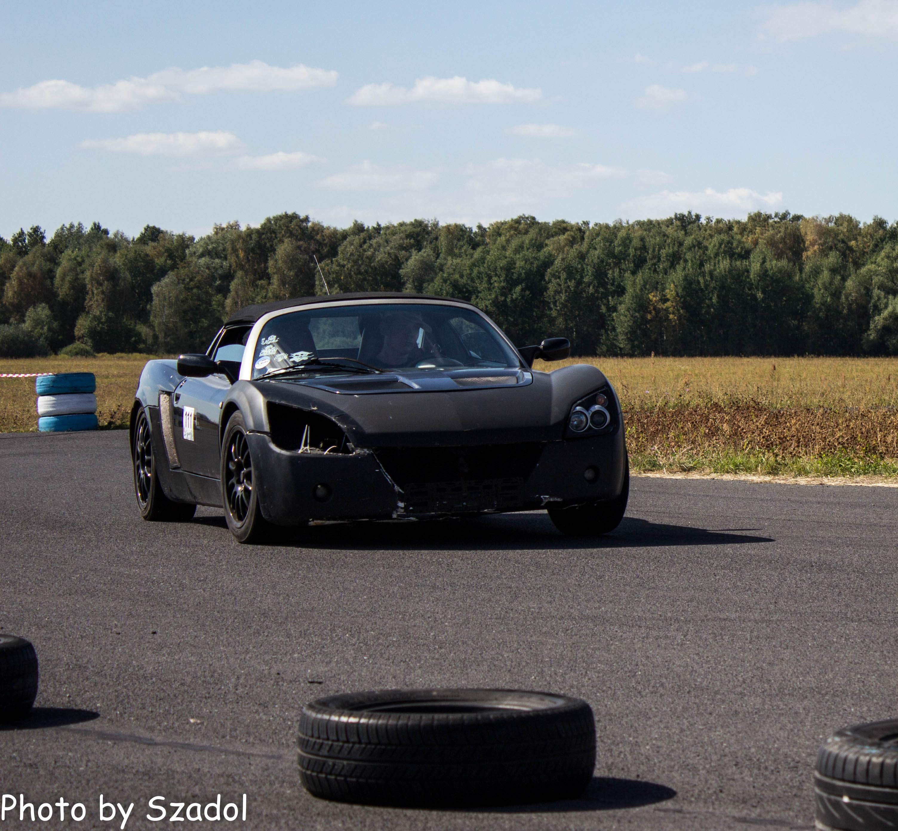

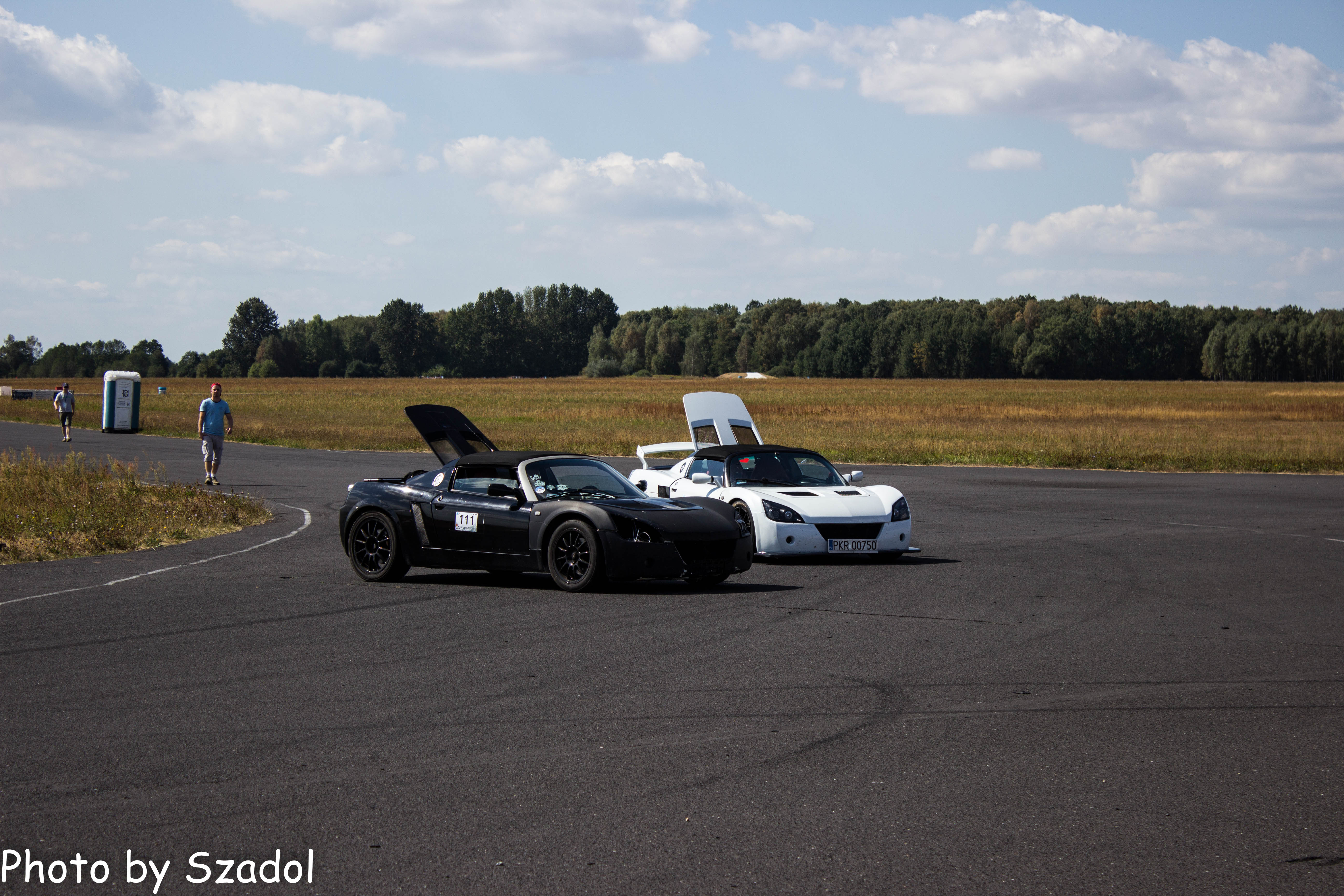

Postprzez piwo » 1 paź 2015, 19:36

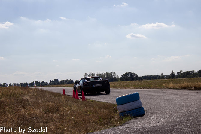

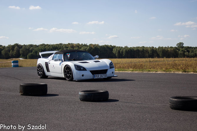

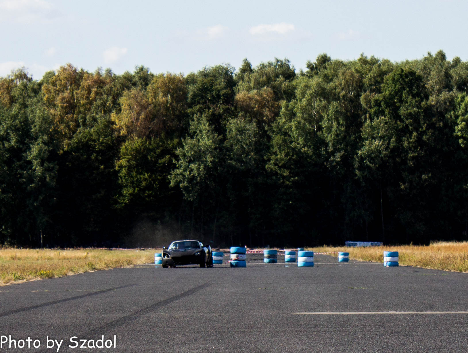

pare zdjec ze zlotu:
i porownanie zawieszen mojego i Mateusza

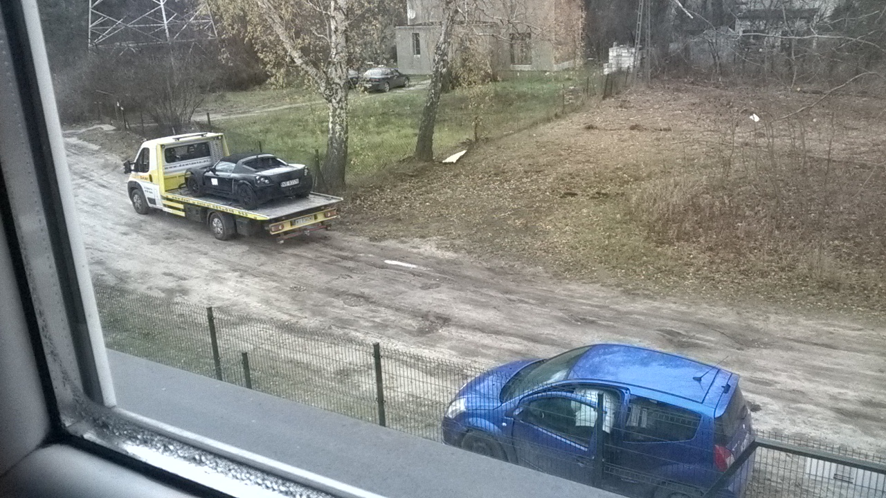

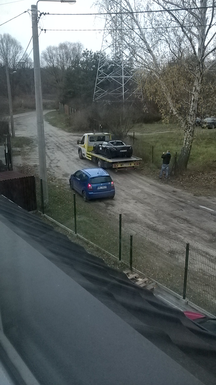

Postprzez piwo » 15 lis 2015, 18:37
Update!
Dziś Spedstrek pojechał do składania i lakierowania :D

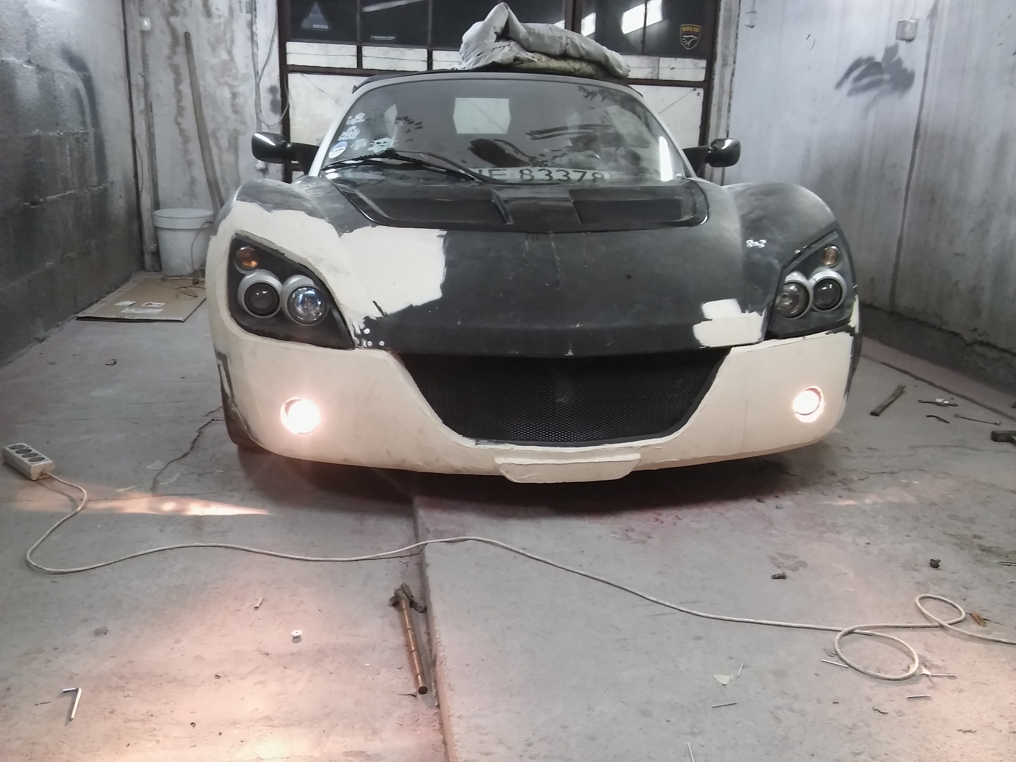

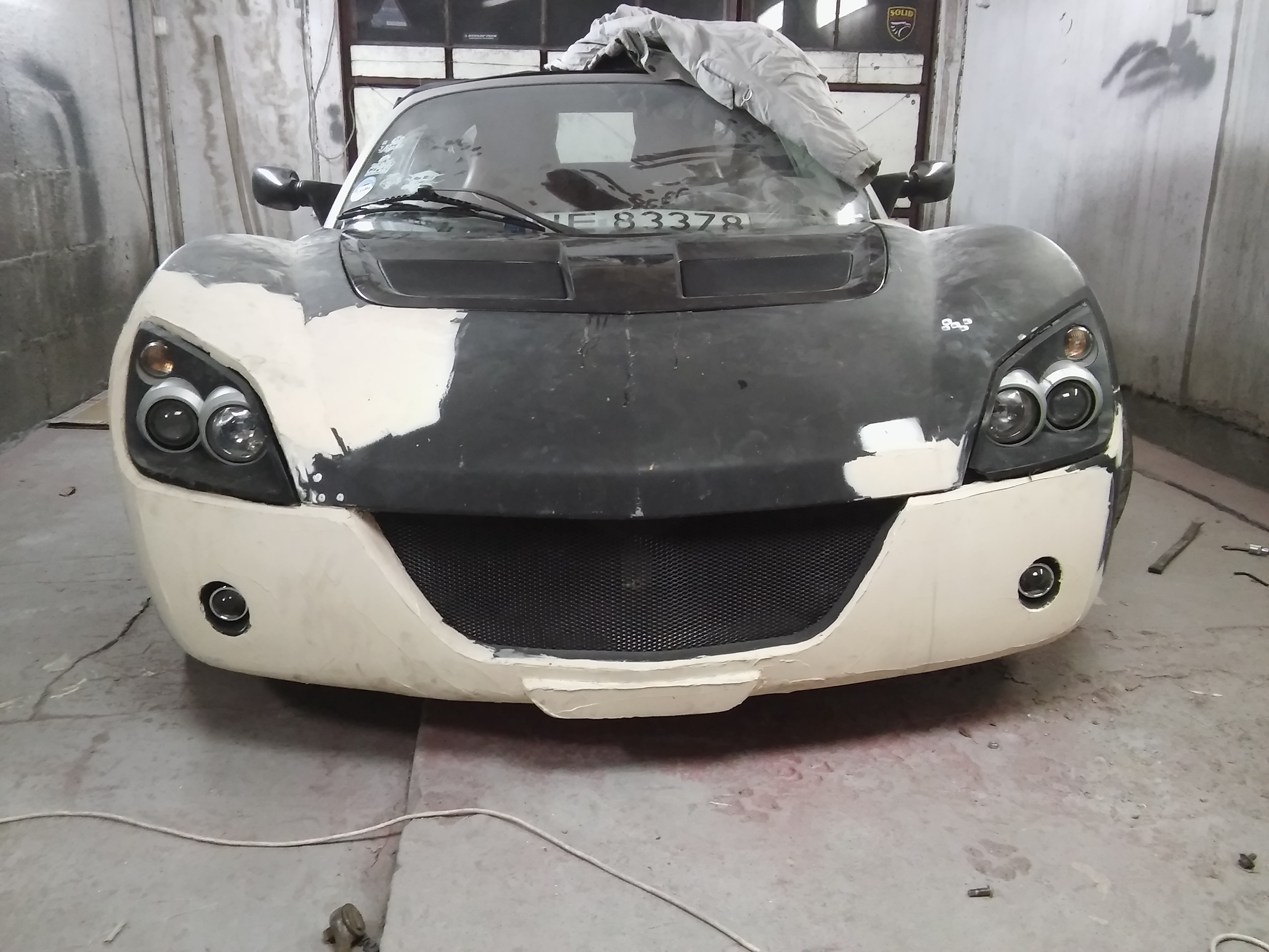

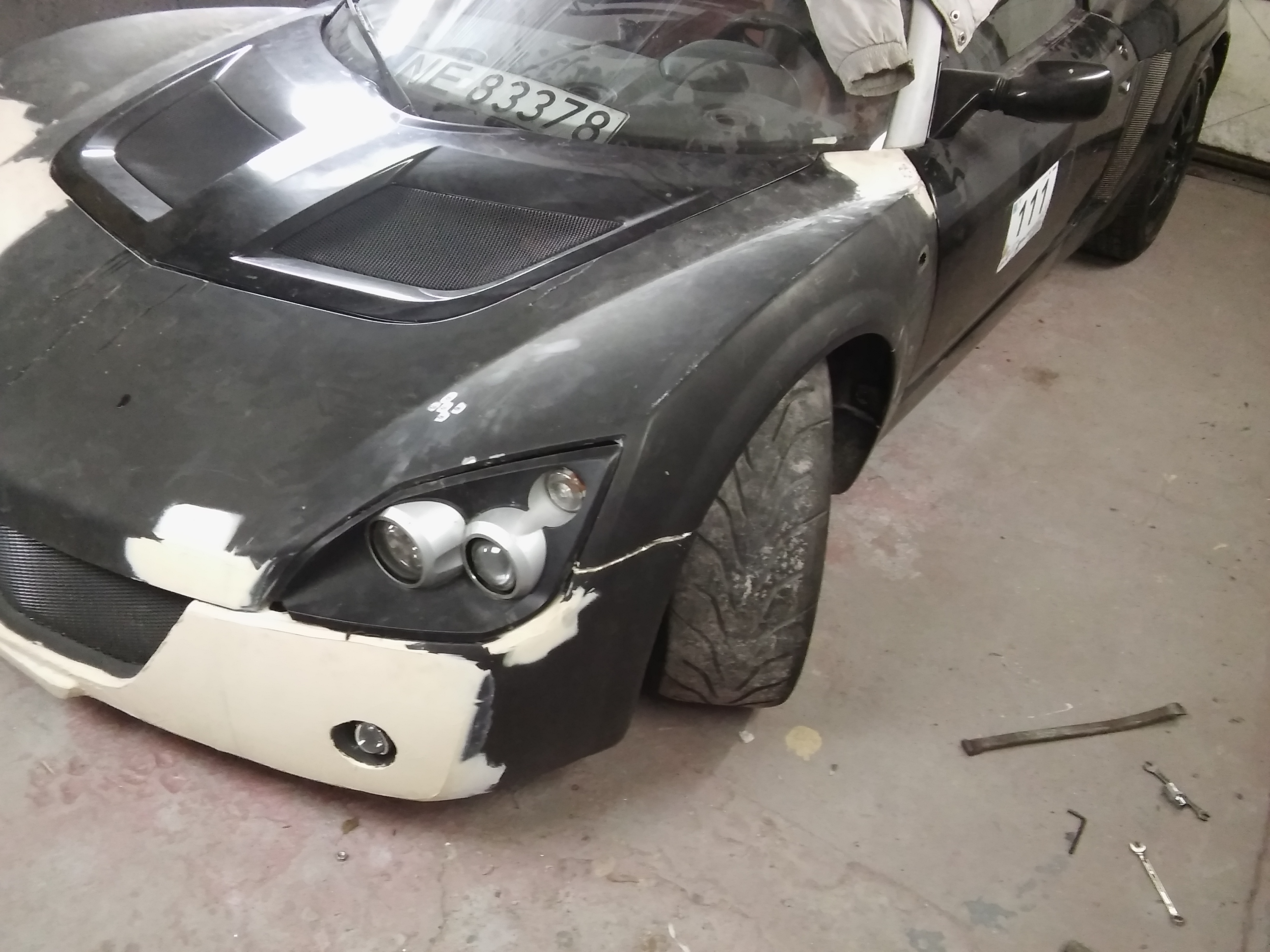

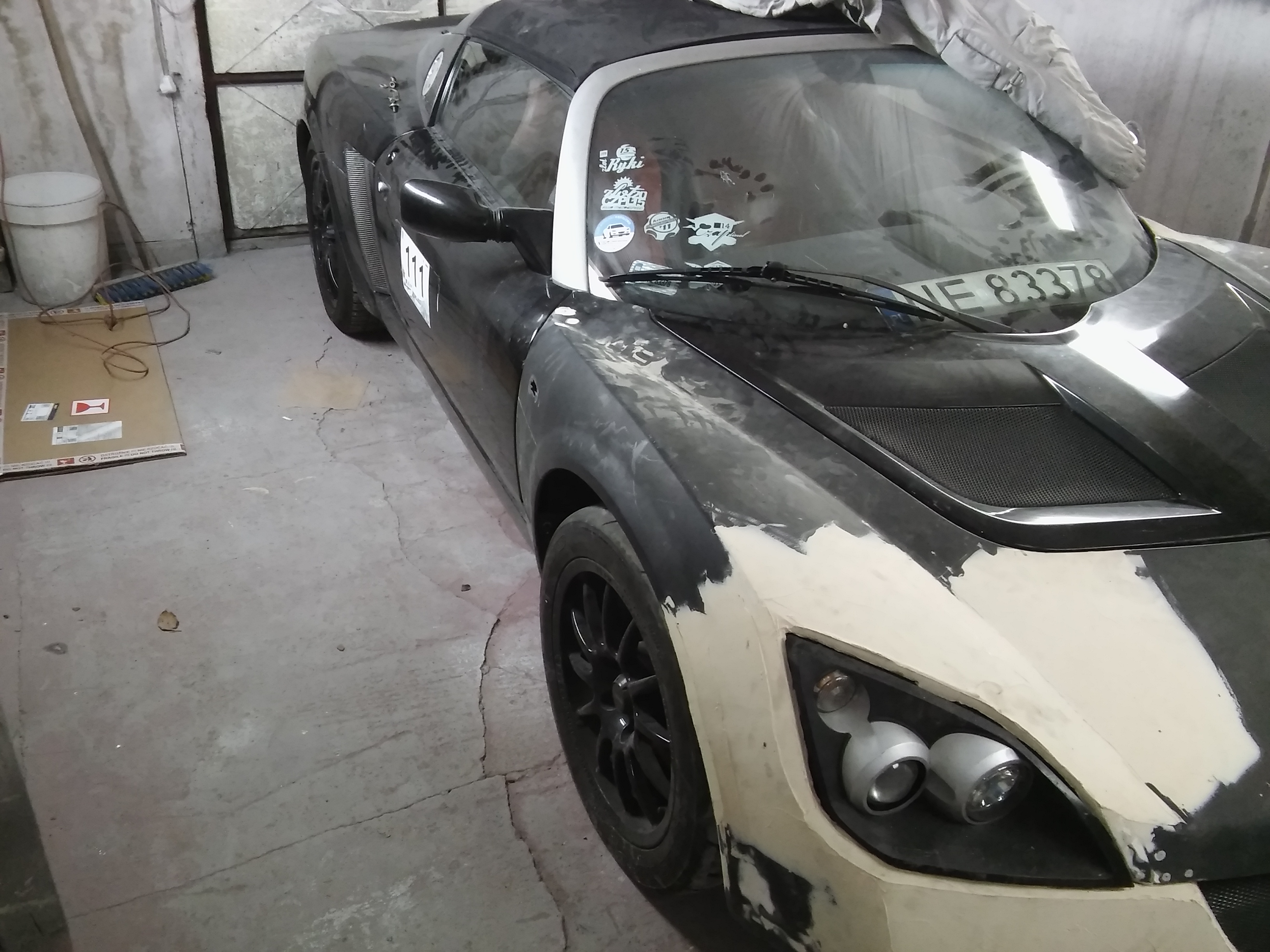

Postprzez piwo » 29 gru 2015, 20:20
Prace w toku.
Tak się prezentuję póki co łaciata krówka:

Postprzez tekkenfan » 29 gru 2015, 20:23
na biało przemalowujesz? Podobno białe Speedstery są szybsze :P
Od: 23 wrz 2005, 13:02
Posty: 2396 (1/19)
Skąd: Gdynia
Auto: Burbo Astina
Insane Y60
Postprzez piwo » 29 gru 2015, 20:30
Będzie czarny lakier. Ale siateks ładny prawda?

Postprzez Bo_Lo » 29 gru 2015, 20:52
Niezły szpachlex :P Tekken redukuje masę,Ty dokładasz :D
Godzilla is coming...
Od: 5 lis 2007, 18:59
Posty: 4384 (423/201)
Auto: bylo:
jest:
Mazda 5,323f BA BP+T :D
MX5 NB
Postprzez piwo » 29 gru 2015, 21:15
ale na przodzie, w celu dociazenia przodu :)
pod zderzakiem wyladowala ryflowana aluminiowa blacha. waga z 5kg.

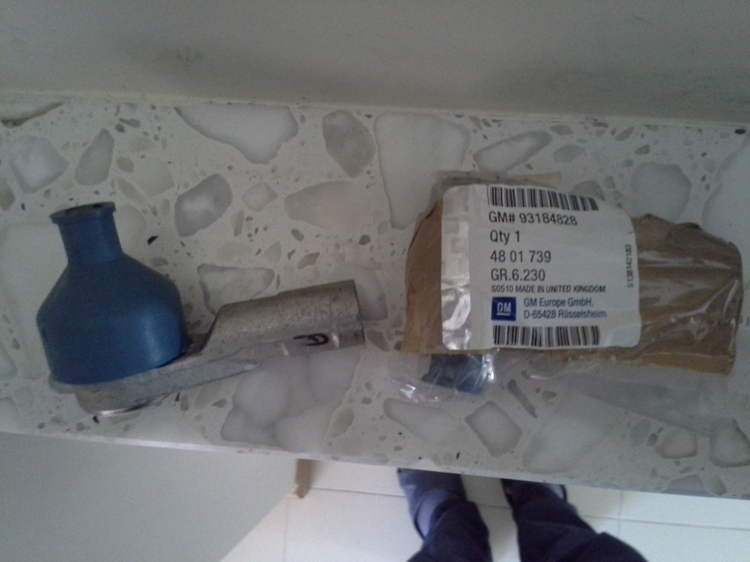

Postprzez piwo » 16 sty 2016, 10:07
nowe koncowki drazkow kierowniczych. drogie toto...
