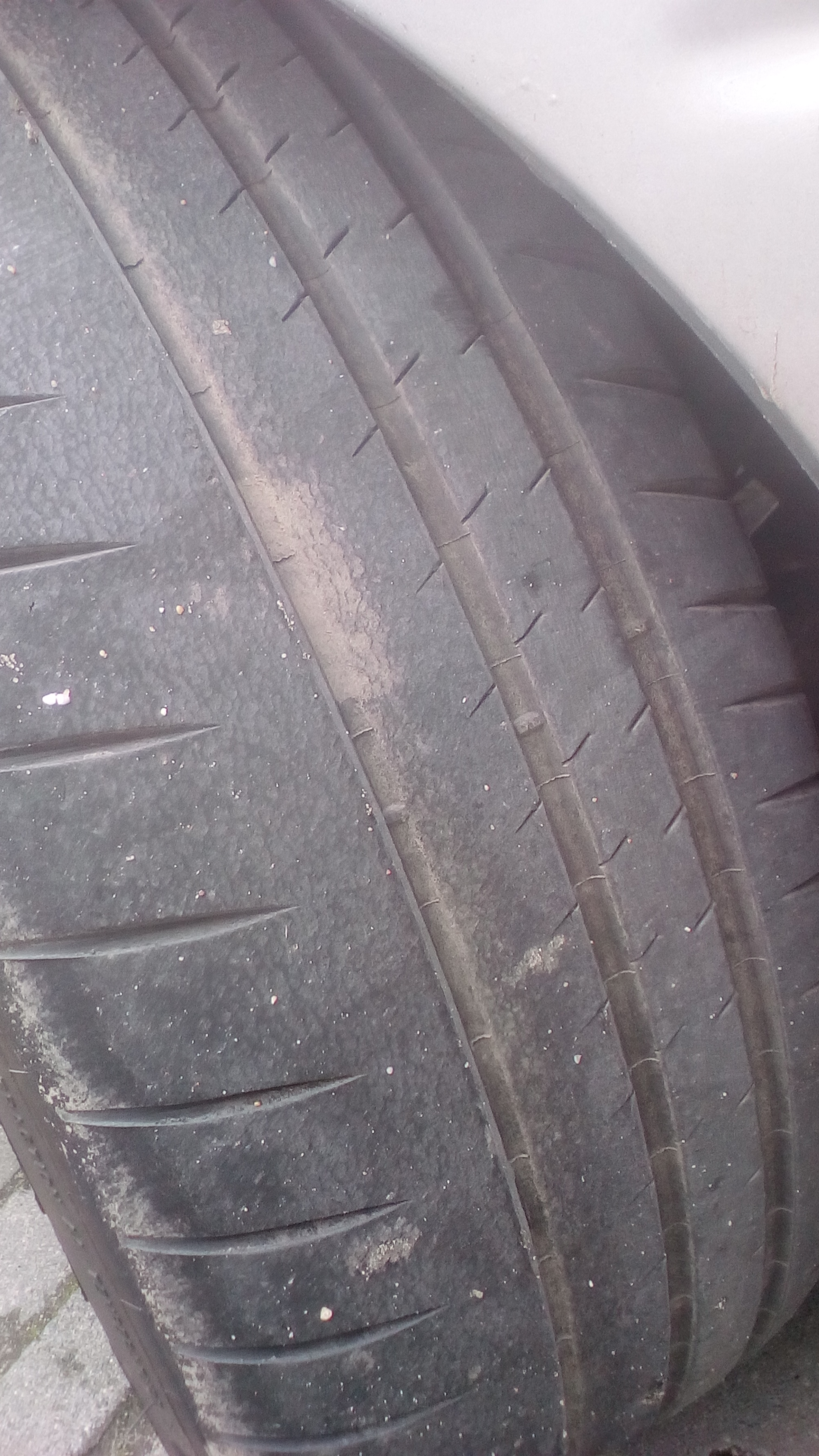

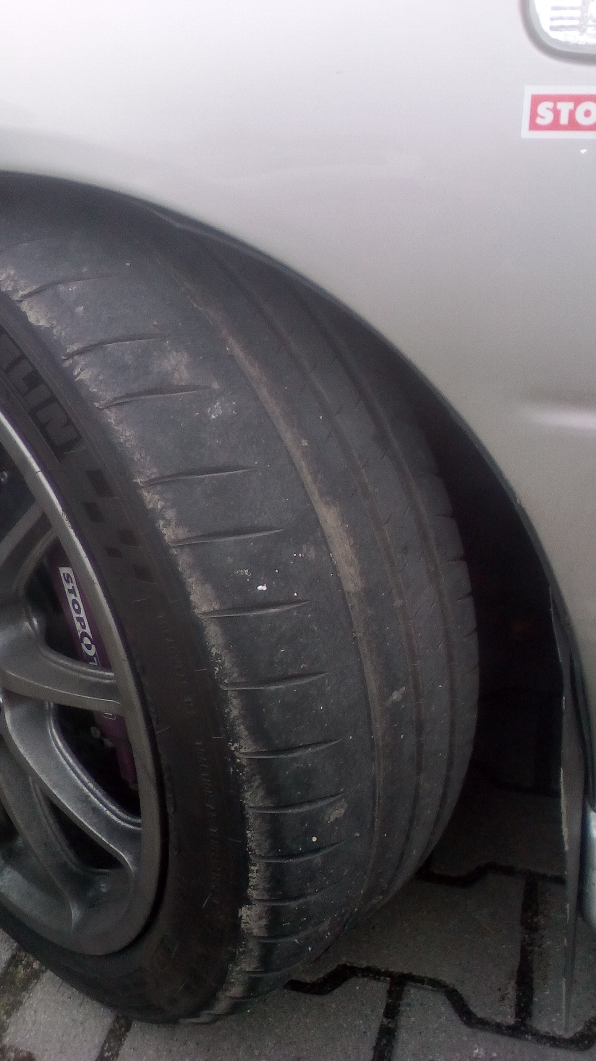

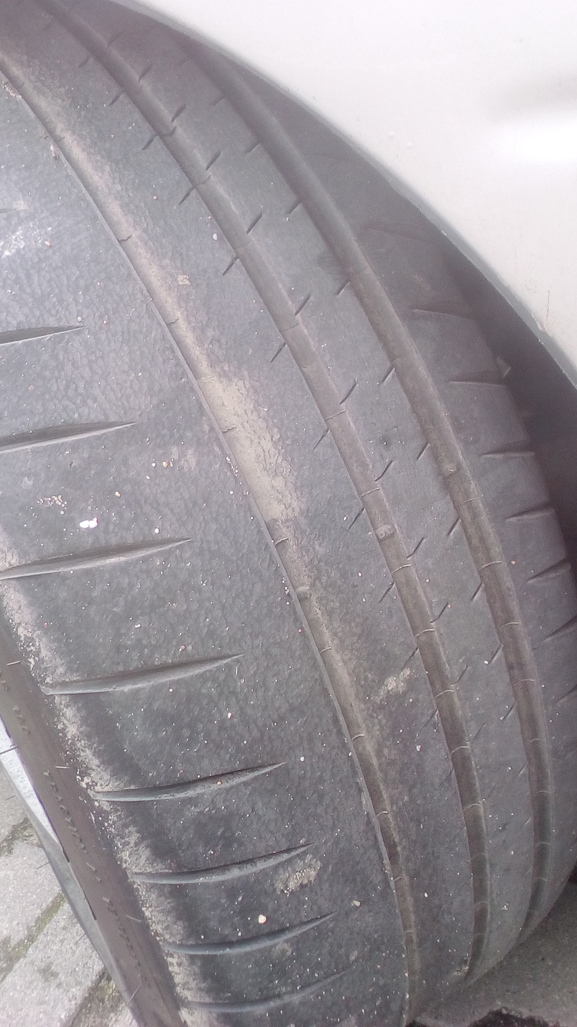

A jak wyglądają opony po cały dniu jazdy ??
Cupy mocno ze ściągniętą skórką czy nie ma najmniejszych oznak zużycia ??

U mnie cupy 2 na tyle przeżywać trzeci Poznań i mają się dobrze. Oponka nie zużywa się jakoś madakrycznie

Ogólnie gdybym nie jechał tyle w poślizgu to opony pożyłyby dłużej. Niestety mój błąd, trochę je dojechałem tym i czas przez to gorszy. Spróbuje poprawić to na następnych imprezach.
Opony mają przejechane jakieś 600km normalnej drogowej jazdy i 30 kółek toru Poznań pełnym ogniem. Wyglądają jak poniżej.

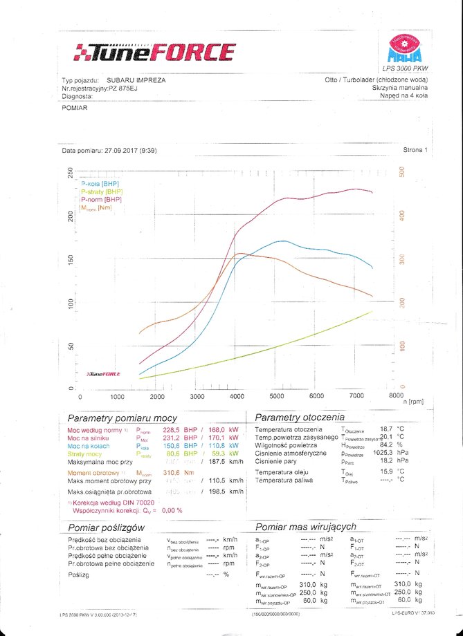

Odwiedziłem ostatnio hamownię z ciekawości, no i patrząc na kreski jest lipton. Hamowane na MAHA LPS3000 4x4.
Ciężko mi uwierzyć w taki wynik (seria silnik katalogowo 280KM /343Nm). Wyszło 228KM/310Nm :D
Z takimi danymi w stałym AWD ciężko byłoby raczej o 1.55 na Poznaniu :>
Auta o identycznych bebechach (silnik, turbo) przy takim doładowaniu wypluwają 300+
Silnik po remoncie jakieś ~ 3tys km temu, pracuje ładnie, nie pobiera oleju, nie kopci, nie szarpie. Olej zmieniany miesiąc temu – bez opiłków, czysty. Dupohamownia mówi że jedzie fajnie, ale dawno na prostej się nie ciąłem z kimś, zwłaszcza że auto ponad rok było uziemione.
Będę w najbliższym czasie sprawdzał auto jakimś softem do drogowego pomiaru osiągów 0-100, 100-200, 1/4 mili to mi dużo powie czy kłamie hamownia czy też nie....
Bo kilka osób twierdzi, że miało problem z wynikami po tej hamowni i niekiedy po kilku próbach były zupełnie inne wyniki. U mnie hamowane 2x.

Postprzez Piotr_ » 7 paź 2017, 15:03
Biednie trochę :| Jechałem tym autem, ale wierzyć mi się nie chce, że moja <dupa> mnie tak oszukała hahaha

Ja hamowałem na tej samej i wyszło mi ok, tylko ze ja RWD.

Więc parametry pokazane na hamowni się zgadzają. W ostatnim czasie zrobione sparingi ze startu zatrzymanego i rolki na ekspresówce z Imprezą GT sedan po programie na 250 i GT kombii na 260KM. Obie z seryjnym napędem GT a więc dłuższą skrzynią.
Sucha nawierzchnia:
Z zatrzymanego do 120km/h – byłem o pól metra może z przodu. Z rolki – błąd pomiaru klaksonowego ruszania, ale identyko.
Passat CC R z dwiema osobami (3,6l 300KM) złapany z zatrzymanego startu gdzieś na światłach – do 150km/h i był ciut przede mną. Do 120 jeszcze ja z 1-2m przed nim.
Jako, że cała usługę wskrzeszania motoru i strojenia zlecałem jednej osobie, to będzie poprawiana mapa. Obecnie jakoś nie można ogarnąć zapłonu. Zasięgnąłem tematu na zagranicznych forach – Eculabs jest trochę cięższy w ogarnięciu dla osoby która wcześniej nic w nim nie robiła, ale layout niemalże jak w dedykowanym do Subaru EcuTek`u. Miejmy na dzieję, że tuner to mi ogarnie.
