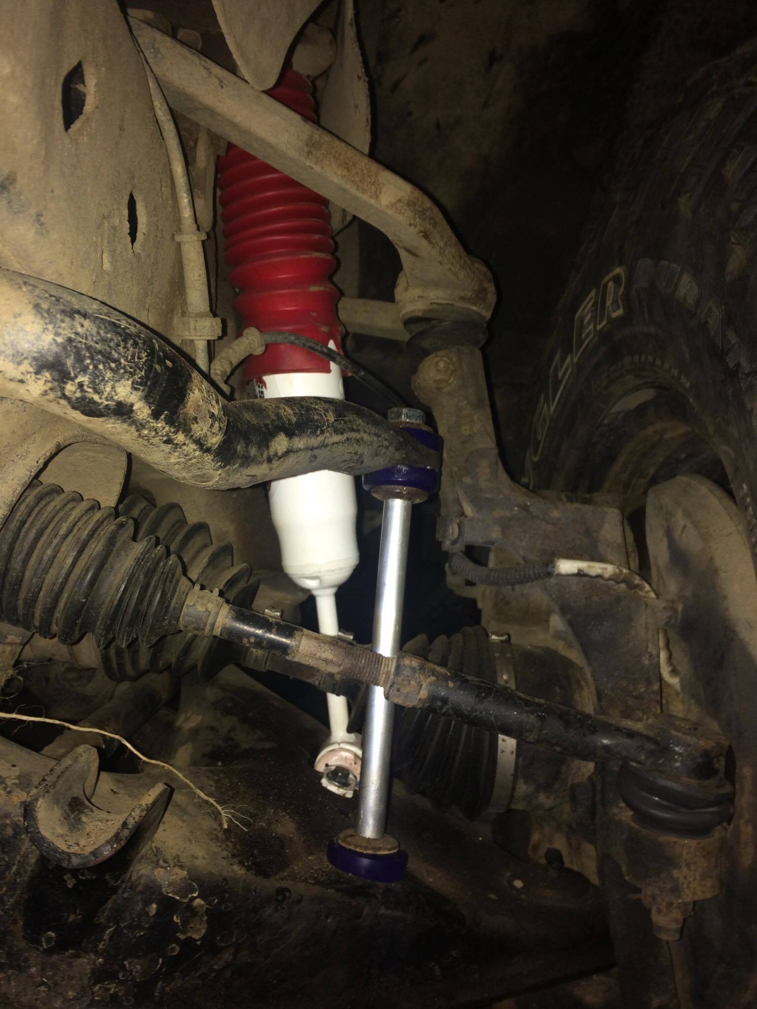

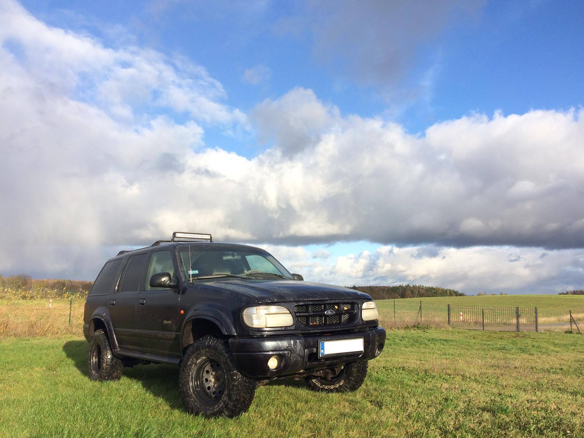

No to tak, od sierpnia trochę się działo :P
Nowa pompa paliwa, świece, kable zapłonowe, a w tym tygodniu i klocki hamulcowe (to z takich eksploatacyjnych).
Z rzeczy fajniejszych nowe oponki (agresywne A/T), felga odsadzona bardziej no i lift zawieszenia o 2" z nowymi amorkami :)
Co cieszy – większość rzeczy robię przy aucie sam, satysfakcja jest :)

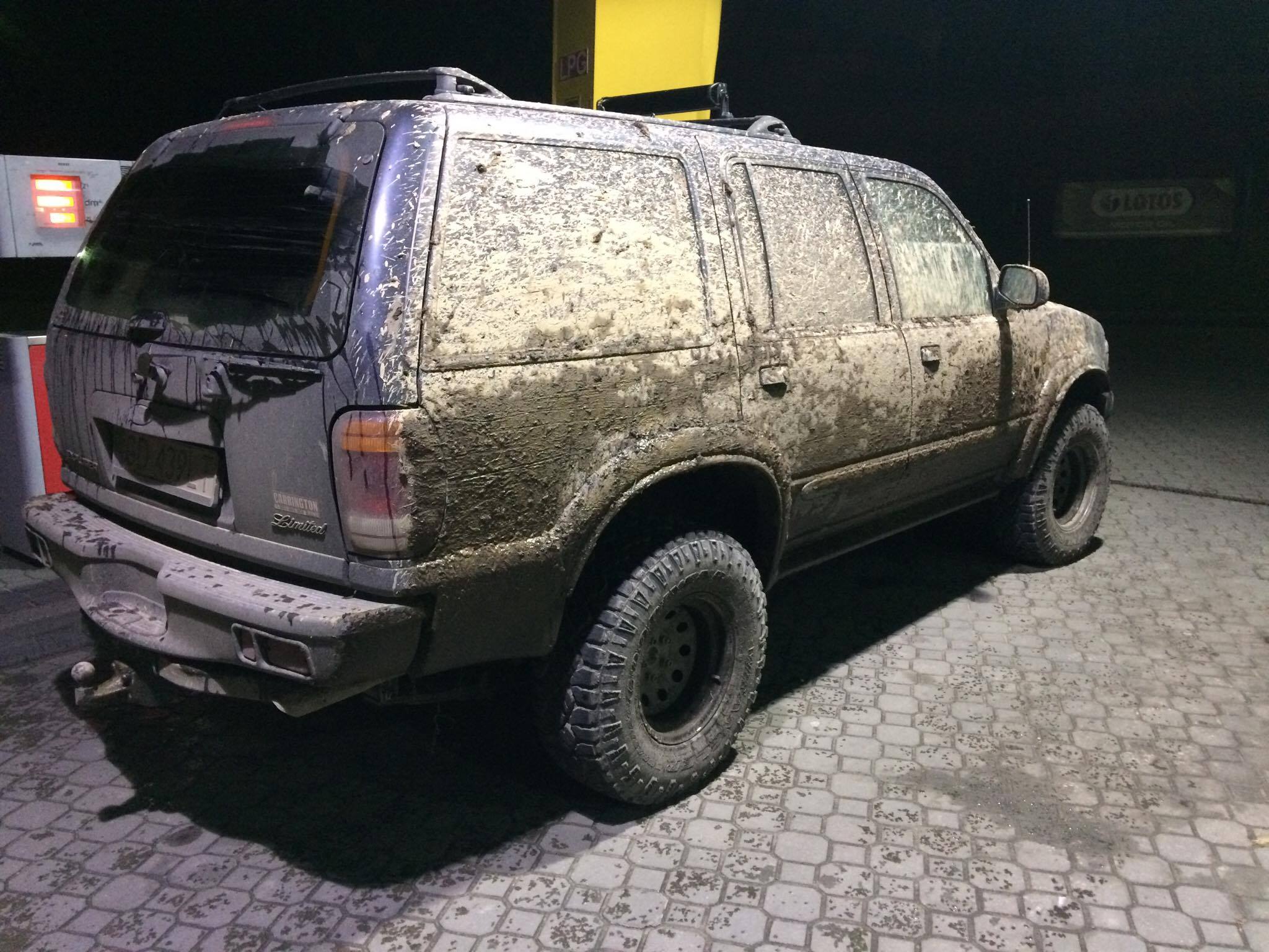

Postprzez slisman » 6 lut 2018, 10:13
Ford śmiga :)
Ostatnio porobione trochę z zawieszeniem (amorki tył, końcówki drążków), napędem (krzyżaki i półoś).
A że nawaliło śniegu to 4x4 się przydaje :)
