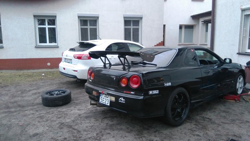

Jako ciekawostka.
Dziś wpadł klient po felgi, które sprzedawałem. Nissanem R34. Miałem okazję przejechać się na lewym fotelu, ale niestety auto było RHD
Mimo to, ogień w szopie

Spotkać takie auto na drodze to trzeba mieć szczęście,a tym bardziej przejechać się nim

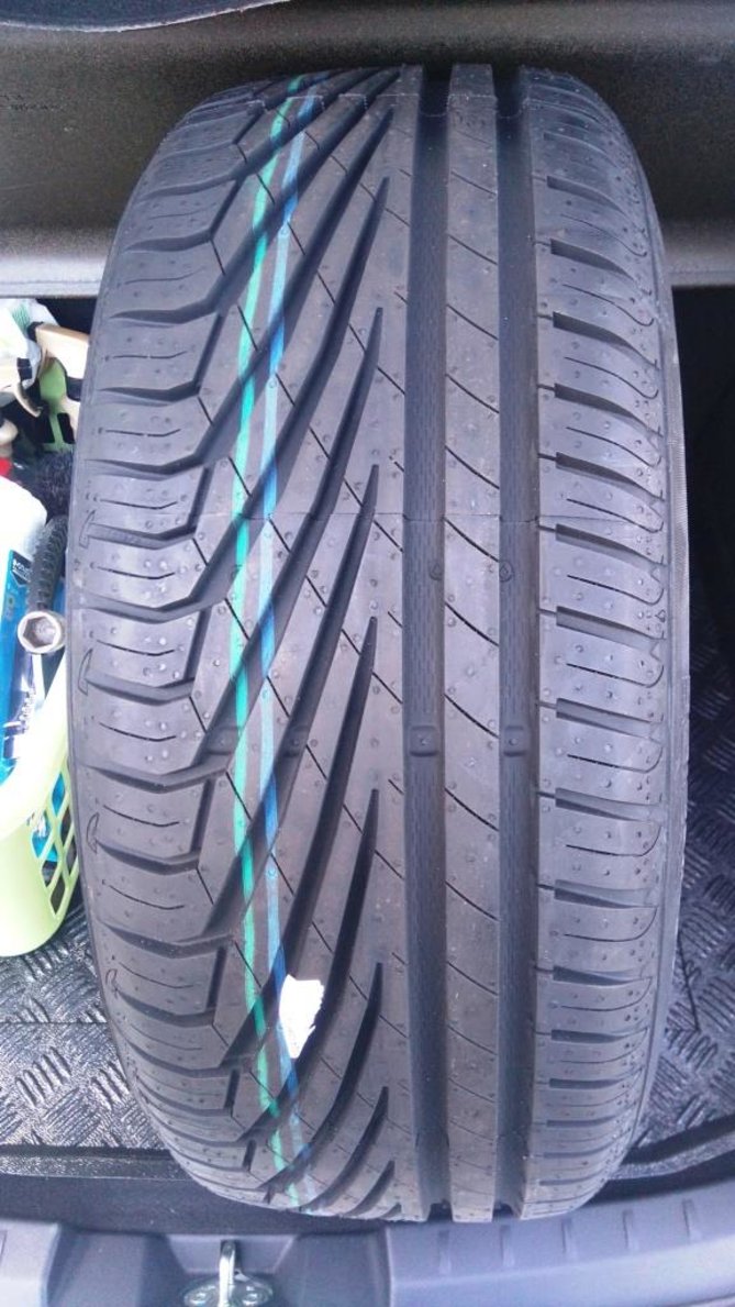

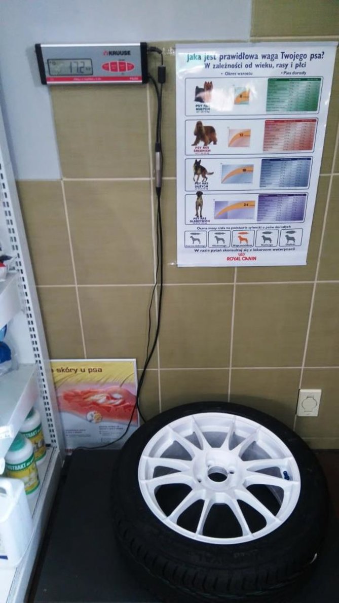

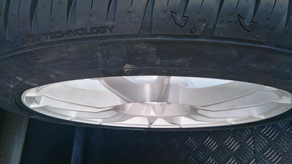

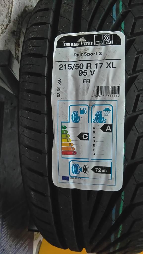

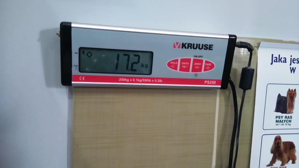

Oponki zakupione i założone na felgi.
Uniroyal Rainsport 3 215/50R17 95 V XL, FR
Myślę, że rozmiar optymalny. Wstępną przymiarkę na podnośniku zrobiłem, od wewnątrz nic nie obciera.
Opony mają listwę ochronną, dzięki czemu mimo rozmiaru 215 na 8j, rant felgi nie wystaje i jest chroniony. Tak czy siak przy krawężnikach trzeba będzie zachować wzmożoną ostrożność, bo lakieru byłoby szkoda

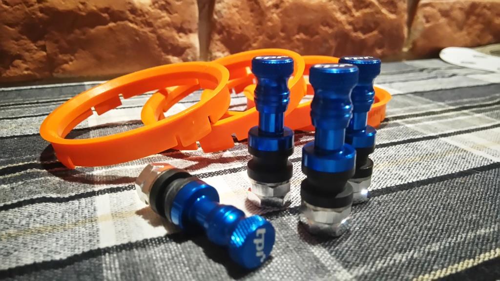

Będę musiał jeszcze zamówić specjalne pierścienie centrujące, bo jak się okazało do tych felg pasują jedynie specyficzne pierścienie ze sprężynką i uniwersalne TPI się nie zagnieżdżają w otworze felgi. Za to aluminiowe wentyle TPI w kolorze niebieskim przypasowały ładnie.
Waga felgi z oponą to 17,2kg. Względem poprzedniego letniego zestawu udało się zaoszczędzić niecałe 5 kg na sztuce.
Z letnim setupem czekam mniej więcej do połowy marca w zależności od pogody.

Czemu nie profil 45?

Pieknie felgi się prezentują
Opony super – chyba najlepsze możliwe na ulice i deszcz w tym budzecie a waga zestawu naprawdę swietna
z rozmiaru też będziesz zadowolony – mam ten sam na zime i jest bardzo komfortowo

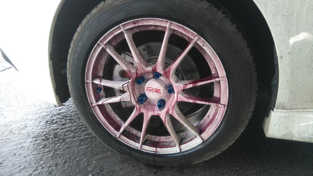

Jeśli chodzi o zabezpieczenie lakieru, bo o to pewnie pytał Pawcio, to szczerze mówiąc nic specjalnego nie planowałem. Położę na pewno dobry wosk i chyba na tym poprzestanę. Ceramiki ani kwarcu nie mam w planie, ale kto wie... Ktoś się orientuje jaki to koszt w przypadku felg?
Co do nakrętek, to szukam czegoś ciekawego w kolorze niebieskim. Nakrętki TPI mają tę zaletę, że są przy okazji antykradzieżowe, ale wydaje mi się, że mają trochę za małą średnicę stożka (o 5mm mniejsza niż seryjnej nakrętki). Z kolei inne dostępne niebieskie nakrętki są zazwyczaj pod zwyczajny klucz do kół, a dawać 4 ozdobne i jedną zabezpieczającą z innej parafii, to raczej kiepsko wygląda. Jak ktoś ma jakieś ciekawe propozycje, to chętnie się przyjrzę

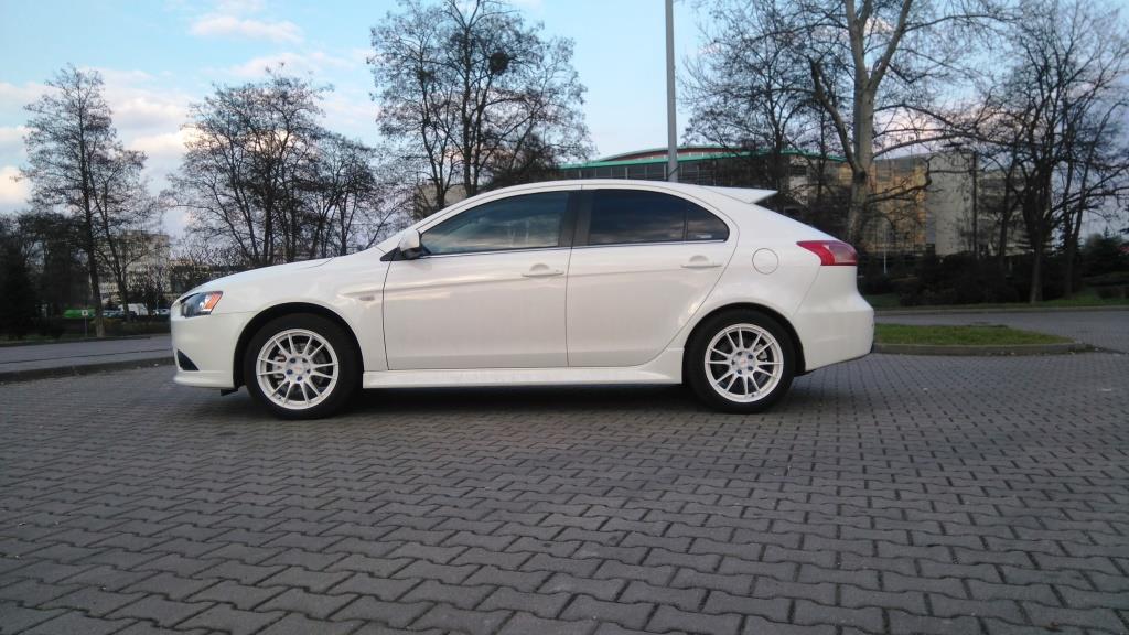

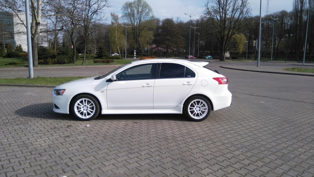

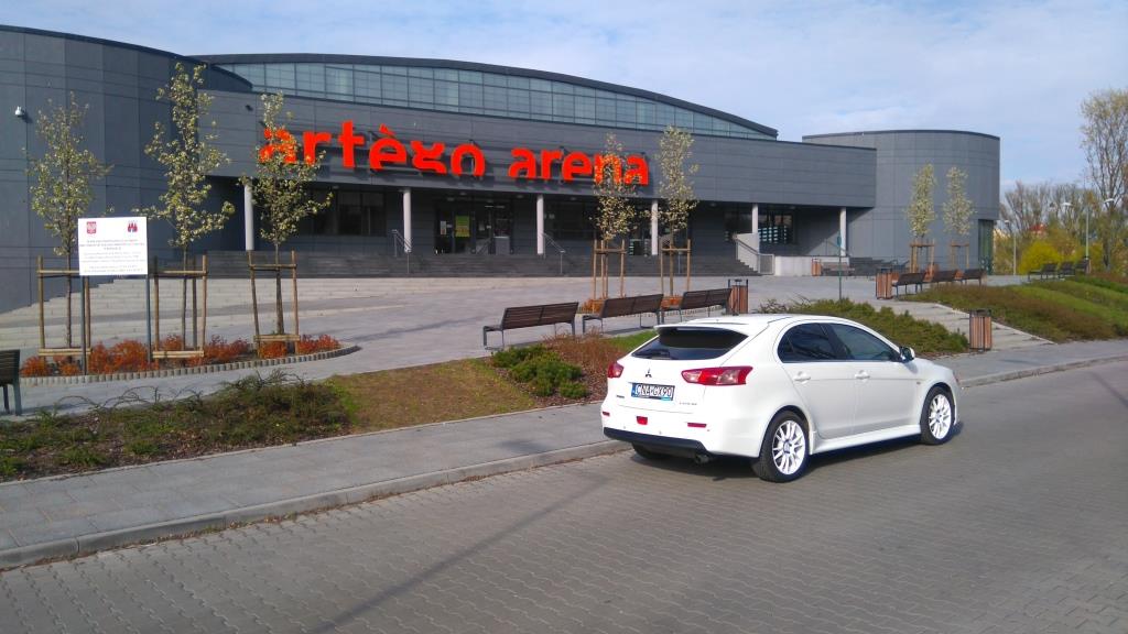

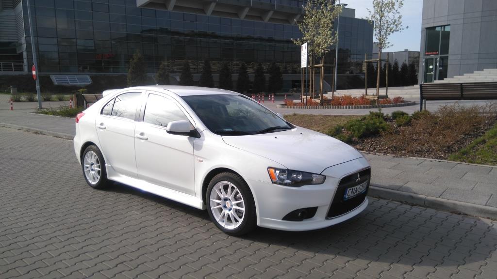

Brak czasu, aby się porządnie rozpisać odnośnie tego, co w aucie się podziało od ostatnich wpisów, ale postaram się to z grubsza streścić.
Koła letnie założone. Jeśli chodzi o średnicę, to na pewno 18 cali wyglądało by bardziej efektownie, ale aspekty praktyczne, o które walczyłem zostały osiągnięte. Mitsu odczuwalnie lepiej się zbiera niż na zeszłorocznym zestawie, hamulec wygląda sensowniej niż poprzednio, poprawiło się też nieco prowadzenie – m.in. lepsza reakcja na ruchy kierownicą. Komfort oczywiście też na plus, bo raz że guma wyższa, a dwa, że lżejsze koło tak nie dobija na dziurach. Jeśli chodzi o szerokość, to też jak dla mnie idealnie wyszło. Uniroyal RS3, póki co zbiera ode mnie bardzo dobre opinie. Do kompletu wpadły nakrętki D1Spec (oryginały).

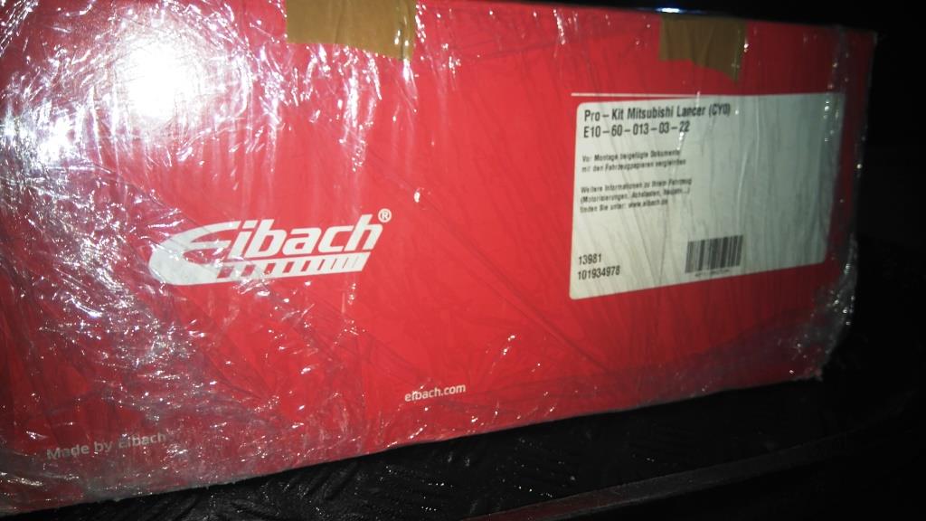

Po założeniu letnich kół, stwierdziłem jednak, że japa w przednim nadkolu, to jest jakieś nieporozumienie. To, co przy czarnych kołach zimowych było drobiazgiem, na białych zaczęło mocno kłuć w oczy. Wobec tego zaczęły się poszukiwania lekarstwa na tę ułomność. W konsekwencji wpadły nowe sprężyny Eibach na przednią oś. Teraz dopiero przód i tył są na równi i auto nie sprawia wrażenia ruszającej motorówki. Wrażenia po tym zabiegu?
Auto zaczęło się prowadzić i nie wiem, czy to z podniety nowymi fantami, ale wg mnie nawet nierówności są teraz lepiej wybierane. Dodatkowo dzięki usztywnieniu przodu, wewnętrzne napędzane koło nie traci już tak przyczepności w ciasnych zakrętach, co było mocno irytujące. Zmalało też nurkowanie podczas hamowania.
Nadal nie jest to auto sportowe i nigdy nim nie będzie, ale po tych kilku zabiegach jeździ się duuużo fajniej niż w poprzednim sezonie
Z mechaniki wymienione zostały dwa brakujące przewody na takie jak pozostałe – HEL w oplocie, czyli na pokładzie jest teraz komplet 6-ciu sztuk elastycznych przewodów w oplocie. Zalany także świeży płyn hamulcowy Motul 5.1.
Z kosmetyki w miniony weekend popracowałem nad lakierem i tak poszło w ruch:
1) Poorboy's SSR2
2) Poorboy's White Diamond
3) Soft99 Fusso Coat.
Udało się doprowadzić lakier do zadowalającego stanu
Wosk poszedł też na felgi. Mam nadzieję, że pomoże trochę w ich utrzymaniu, bo czyszczenie białych felg o takim wzorze, to gehenna.
Do zobaczenia w Poznaniu

Przednie nadkole jest jeszcze większe niż w BA masakra jakaś
Eibachy tylko na przedniej osi będą czy tył też w planie? A teraz pytanie najważniejsze masz jakieś zdjęcia z przed polerki i po jakiegoś elementu? Pytam bo chcę dokupić jeszcze SSR2 i chciałbym wiedzieć czy delikatne rysy dobrze zlikwidował
Póki co tył zostaje seria, będę testował jak to się będzie sprawdzać. Różnica między przodem a tyłem była na tyle duża, że teraz jest zrównoważona. Gdybym chciał założyć Eibachy na tył, to musiałbym dać pod sprężynę na tył dystans i to spory, w zasadzie kompensujący obniżenie, żeby znowu nie było wrażenia piejącego dzioba. O ile w przypadku GG/GY, gdzie sprężyna i amor są osobno, to nie jest problemem pod gniazdo sprężyny dać taką podkładkę, o tyle tutaj pod musiałby wejść dystans pod mocowanie całej kolumny, co już jest lekką rzeźbą i nie wiem, czy taki zabieg miałby większy sens. W zasadzie w tym przypadku walka byłaby o samo usztywnienie tyłu, a nie jego obniżenie, a tył nie doskwiera tak, jak doskwierał miękki przód. Nie mówię w 100% nie, ale na tą chwilę zostaje tak jak jest
Zdjęć przed i trakcie polerki porównujących efekt nie robiłem. Mogę jednak szczerze polecić SSR i powiedzieć, że daje radę. U mnie było sporo swirli i udało się je wyciągnąć.
