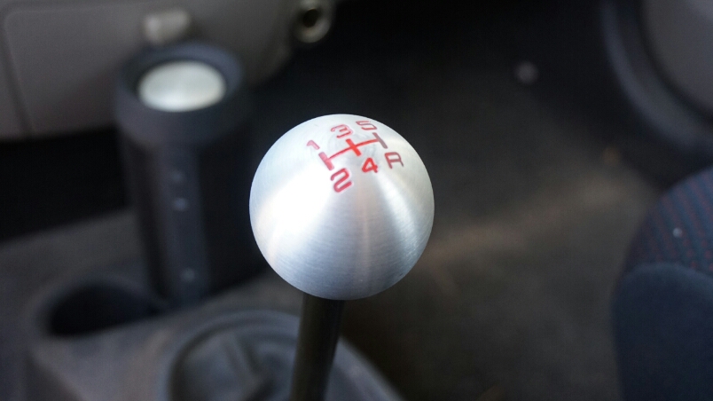

Niedawno przyszla do mnie galeczka skrzyni biegow, ori przeznaczona do Hondy wiec trzeba bylo rozwiercic otwor na wieksza srednice i nagwintowac. Mala rzecz a cieszy.

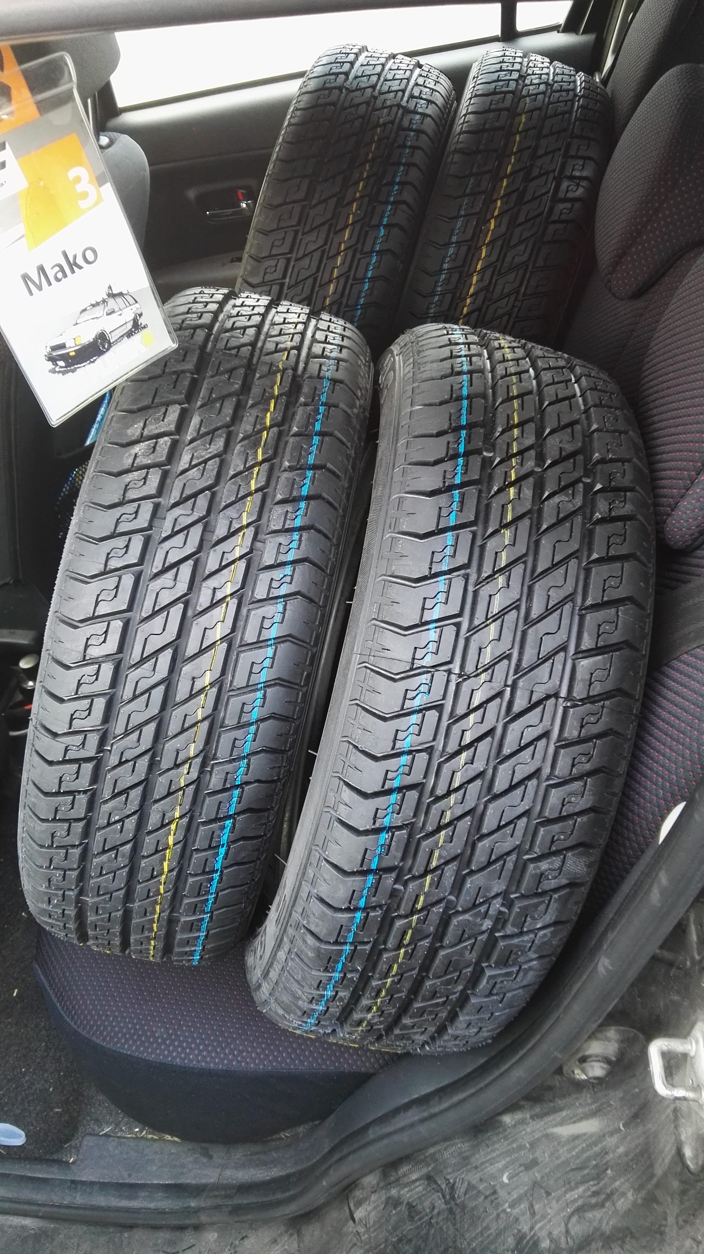

Jako ze aura na dworze sprzyja zakladaniu opon letnich wczoraj kupilem komplet opon bieznikowanych. Niedlugo przekazuje "szerszenia" w inne rece wiec te opony w zupelnosci wystarcza do robienia 10 km dziennie.
