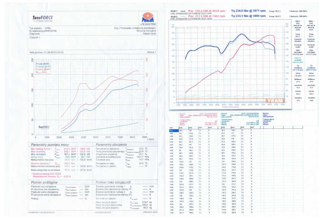

Postprzez piwo » 1 wrz 2015, 16:07
MAteusz wlasnie dzwonil do mnie ze na hamce wyszlo 213km i 195nm. wkurzony jedzie do stroiciela :)

Postprzez tekkenfan » 1 wrz 2015, 19:47
piwo napisał(a):MAteusz wlasnie dzwonil do mnie ze na hamce wyszlo 213km i 195nm
A ile powinno być, bo ja już się zgubiłem :D

Postprzez Capazo » 1 wrz 2015, 20:34
Jestem już po hamce. IAT 40-41 stopni CLT 105-108 za 2 pomiarem nawet Fuel Cut sie wlaczyl.
Za bardzo grzeje sie ten silnik. Nie szło go schłodzić poniżej 100 stopni.. Prawdopodbnie jest za słaba pompa wody i będe musiał dorzucic zewnętrzną EWP zeby przy 85 stopniach wspomagała chłodzenie. Dodatkowo cały wydech będe owijał bandarzem bo za bardzo się to wszytsko tam grzeje. Gajgery w kabinie można sobie w <dupa> włozyc, bo pokazuje temp wody 85 a głowica ma 102 stopnie. Wleci pewnie modul Bluetooth i wtedy zegary beda widoczne na komorce z rzeczywistymi odczytami. W miedzyczasie na zlocie ktoras poducha musiała sie wyrwać, albo poluzować bo silnik cały lata oraz urwał sie jeden uchwyt od tłumika. W nastepnej kolejności na pewno będzie założona chlodnica oleju, żeby się dziad nie przegrzewał za bardzo. Możliwe ze to jest przyczyna przerywania auta w zakrecie, gdyz za bardzo sie nagrzewa. Na koncu oesu miałem pod 100 stopni wg gajgera, wiec w rzeczywistosci kolo 115, a w EMU jest procedura ochrony silnika, ustwiona na 105 stopni. Jeszcze duzo rzeczy do zrobienia, ale jak to ogarne to myśle ze jeszcze 1,5 s zszedłbym na oesie gdyby mi silnik na zakretach nie przerywał:)
