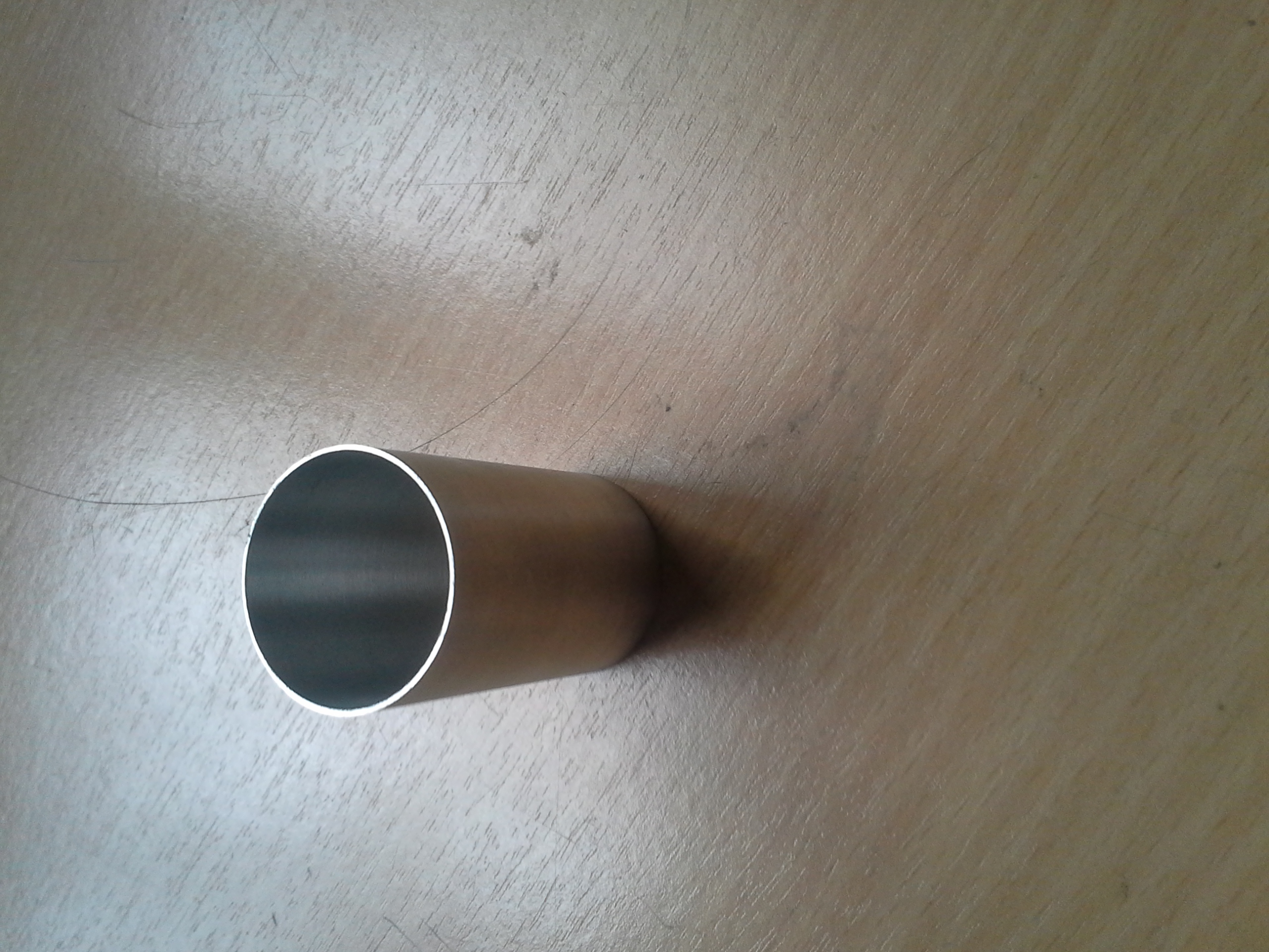

niestety pekniecie glowicy okazalo sie wieksze niz myslalem. ciagnie sie od gwintu swiecy do boku kanalu swiecy. podobno jest to fabryczna wada tego silnika (wychodzi kolejny raz z jakiego gow.a zrobiony jest ten silnik) i jak ktos uzyje wiekszej sily niz 20nm przy wkrecaniu swiecy to potrafi peknac. co wiecej mozna wkrecac tylko specjalne swiece z stozkowym gwintem tylko do tego silnika.
http://www.astracoupe.pl/forum/viewtopi ... =30&t=3113
http://forum.vectraklub.pl/index.php/to ... 1-glowica/
a ja kiedys mialem akcje z wkreconymi zakrotkimi, niewlasciwymi swiecami z podkladka, ktore zakupilem z allegro. pewnie wtedy glowica pekla i glikol zaczal lac sie do 4 gara i pierscienie stanely zrobil sie wzer przez zime na cylindrze itd. stad dymienie klopoty z odpalaniem i remont silnika.
nie wiem jak to mozliwe ale podczas sprawdzania szczelnosci glowicy nie wyszlo to. kolega ktory to robil twierdzi ze sie tego w tym miejscu nie sprawdza. ogolnie pokleilismy to klejem zywicznym do alu na 350stopni plus wkleilismy dodatkowo tulejke aluminiowa i czekam 24 godziny na rezultat czy woda nadal bedzie sie saczyc do kanalu swiecy. jak tak to wydane na remont pieniadze w bloto poszly i nie przyjade oplem na zlot. jak sie uda przyjade i bede upalal az poleci silnik.

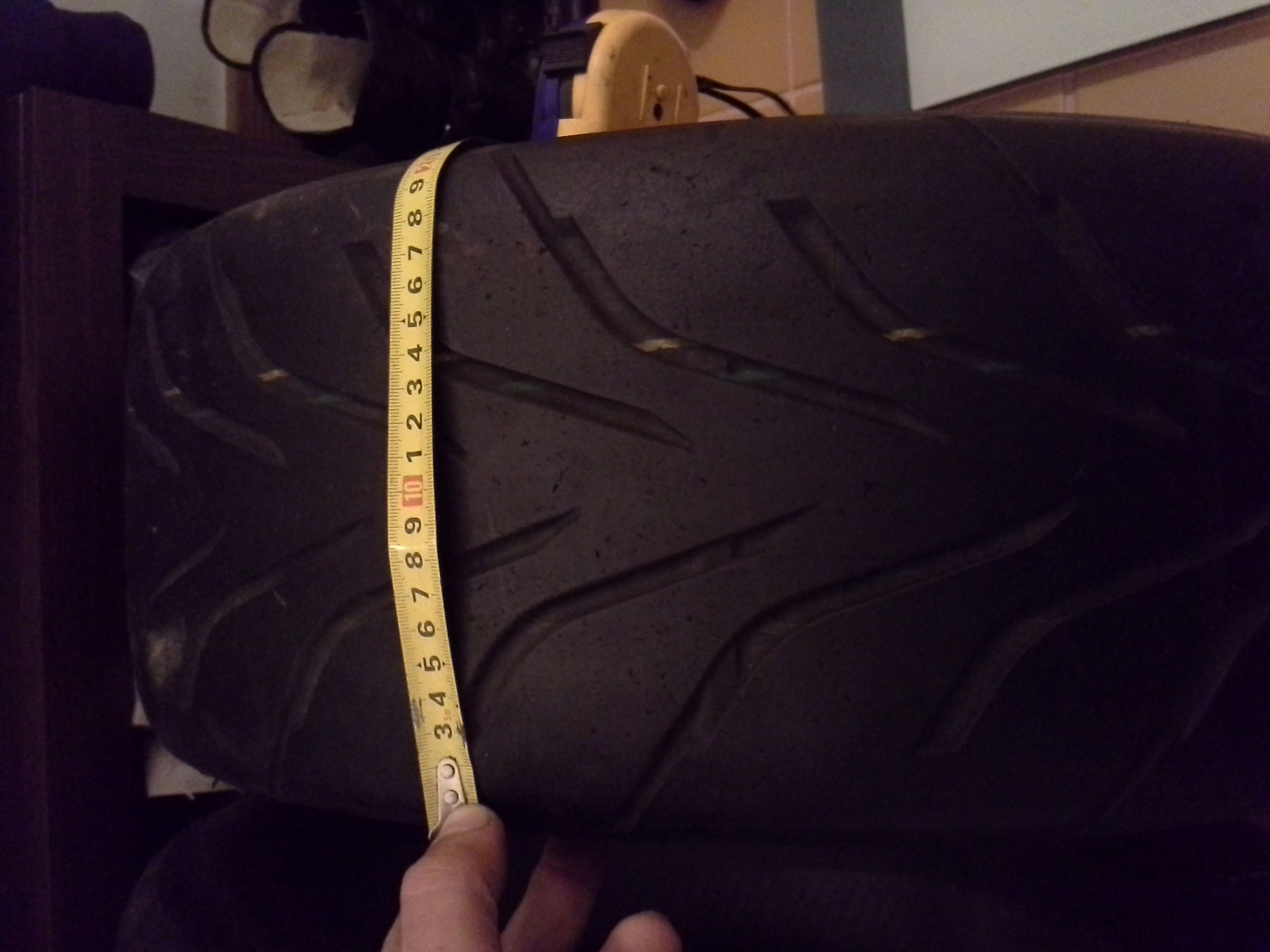

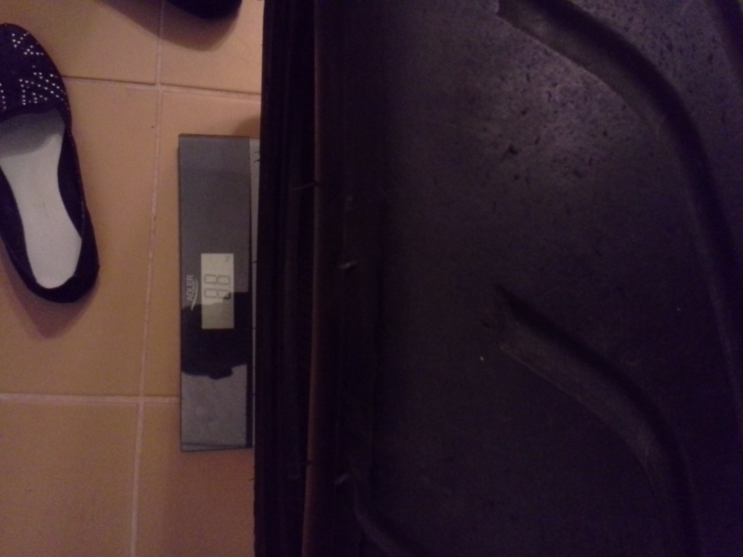

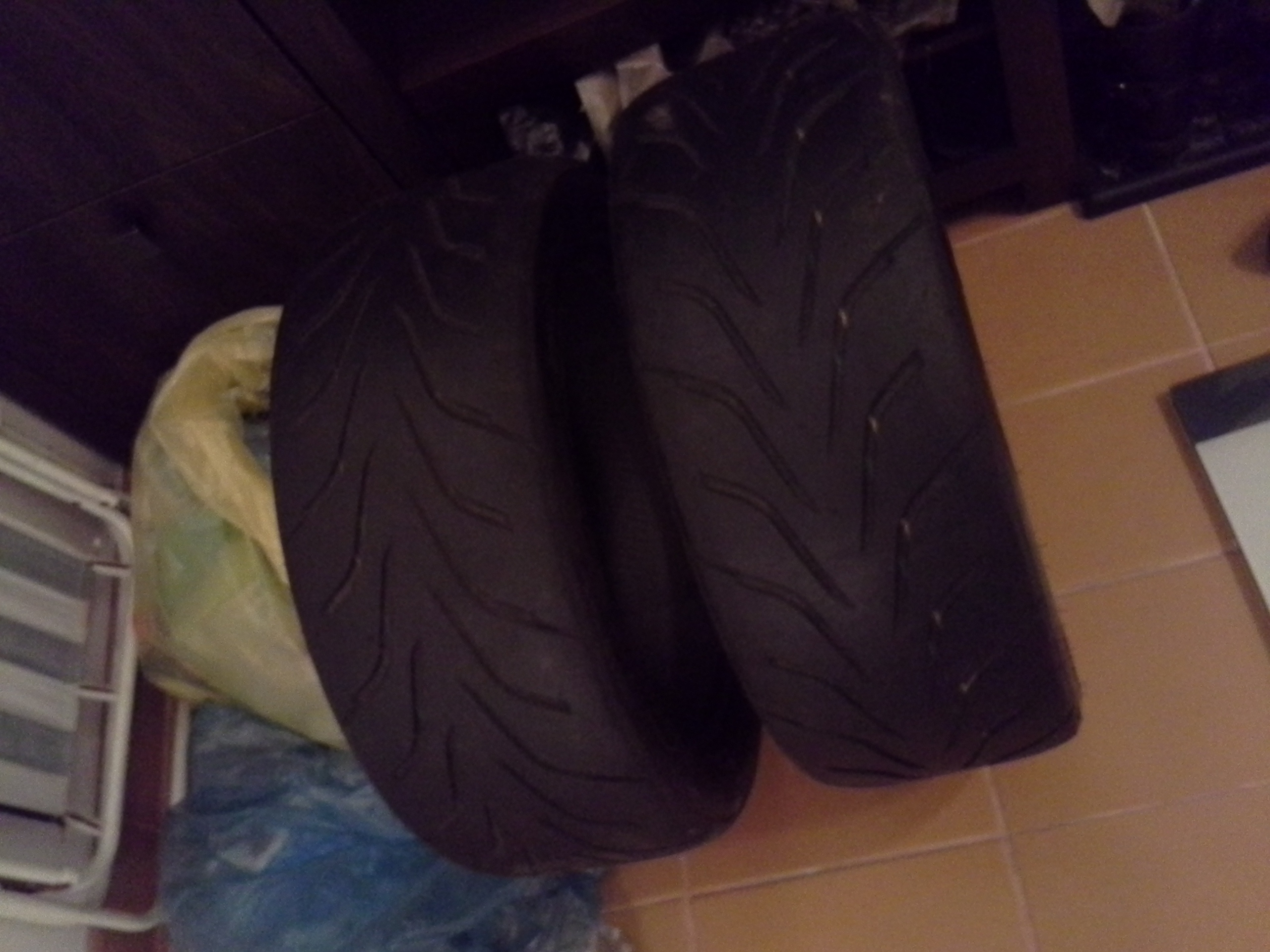

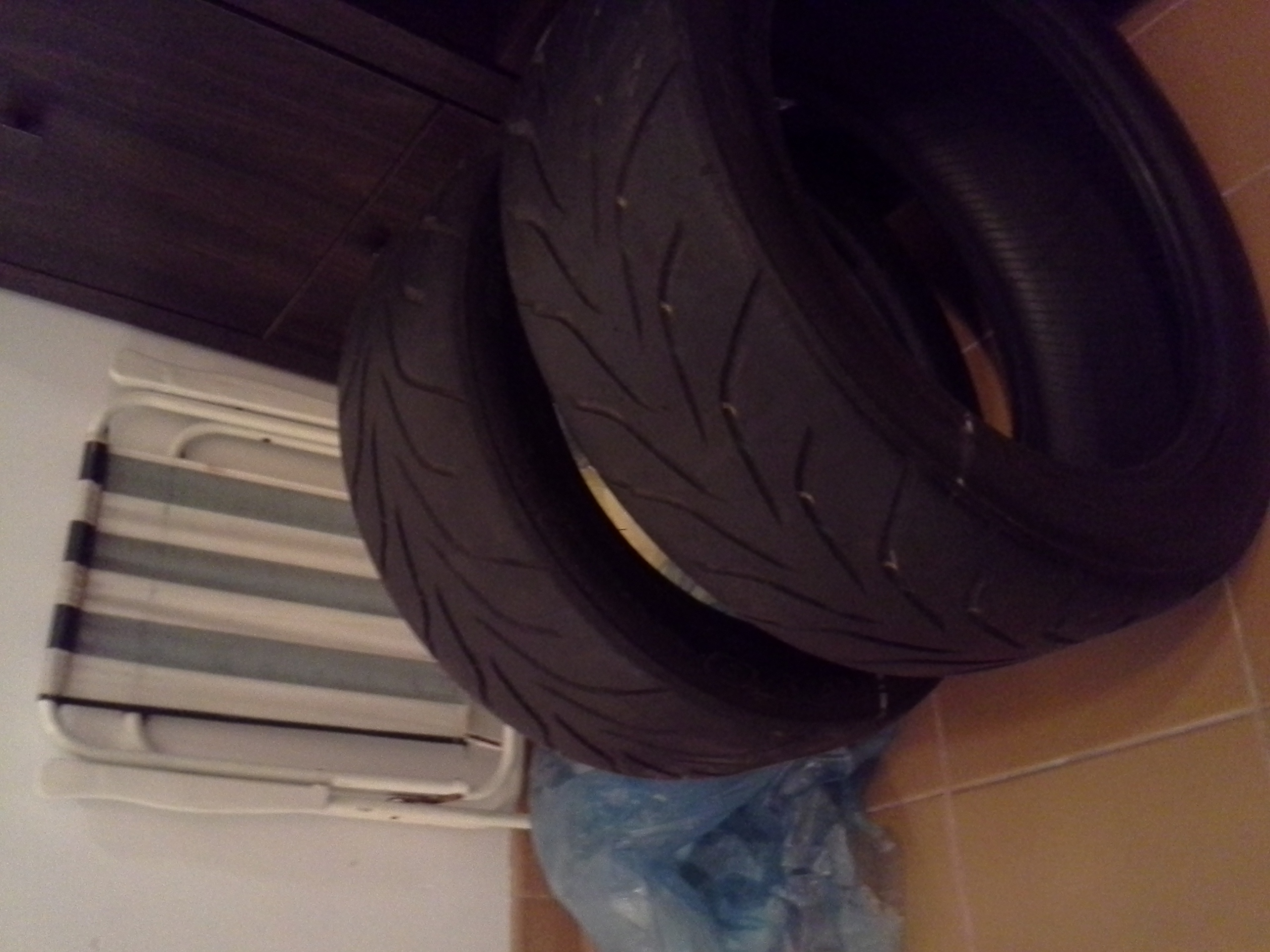

poza tym w zeszlym roku na przodzie byly opony r888 215x50x16 z 2009 roku a na ten zakupilem uzywki z 2013 w rozmiarze 195/50r16. co ciekawe waza tylko 8,8 kg poprzednie zdaje sie 10,5kg
bedzie nizej przod i w koncu da sie rkecic kierownica bo wczesniej na 215 to na drodze wyrywalo kiere z rak a na torze naciagalem sobie miesnie ramienia. tyle na dzis.
