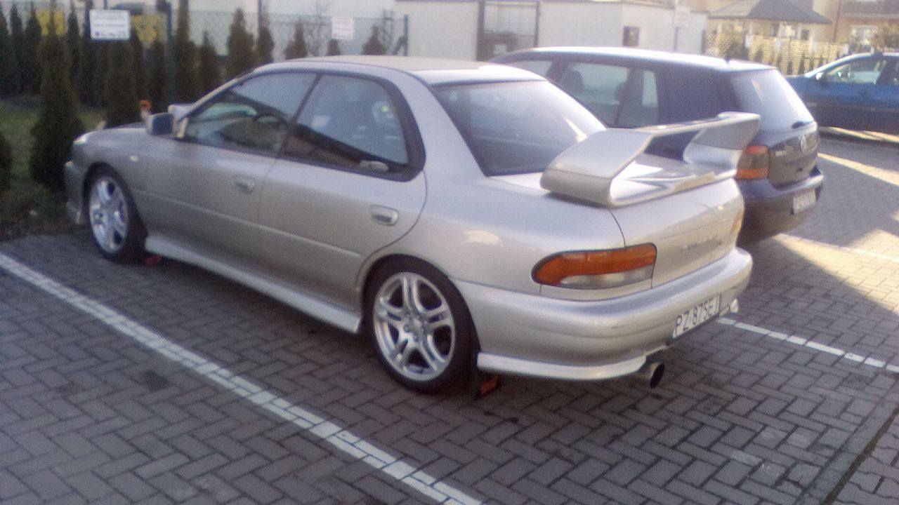

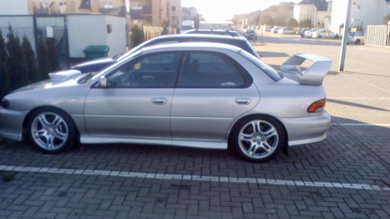

Postprzez MariuS » 12 gru 2016, 12:24
A więc 950km docierki za mną. Ostatnie 200km już do 4500rpm ale bez doładowania (max 0,1b) :)
Jutro zmiana oleju na docelowy Millers Motorsport CFS NT 10w60 i będziemy powoli wchodzić w doładowanie <spoko>
Wpadł też setup zimowy:
OEM felgi 17" z WRX + nowe (ale DOT3613) 215/45/17 Goodyear Ultragrip Performance 8
Poprzednie nalewki były zaje@iste na śniegu ale na mokrym tragiczne.
Aby zamontować felgi z WRX na moim zacisku potrzebne były dystanse 10mm. Obecnie więc na obu osiach zamontowane są dystanse 10mm z centrowaniem, dłuższe szpilki piast (62mm zamiast 47) oraz nowe kute stalowe nakrętki przelotowe. Waga 45g czyli sporo mniej jak standardowa stalowa a w porównaniu z aluminiową trochę cięższa ( za to bardziej wytrzymała)
Z minusów po zmianie oleju auto trafi na konserwację + reparaturkę/kawałek nowej blachy prawego tylnego nadkola. Niby tylko bąbel wielkości 3 paznokci ale znawcy tematu twierdzą, że dziura będzie na wylot :P
Na nowo wstawiona będzie też tylna szyba. Po tym jak wstawili ją pseudo fachowcy Tom4Subaru z Koszalina z tyłu przy podłużnicy po ulewnym deszczu zbiera się co najmniej 330ml wody :|

Postprzez MariuS » 14 gru 2016, 11:45
Myślę, że wreszcie tak. A kiedy jest? :P
Z bliska już taka ładna nie jest. Tam ryska, dalej obcierka. Ale to upalarka. Wyjechała kanapa tylna i zbędne wyposażenie bagażnika.
