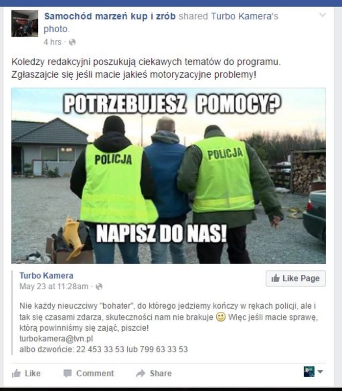

Akurat widzialem takie ogloszenie na profilu samochod marzen kup i zrob. Szukaja tematow, dzialaj...zawsze dobrze chociaz napsuc troche krwi partaczom (sorki za brak PL znakow, ale reka w gipsie).
No a sprawa przerabana, wspolczucie.

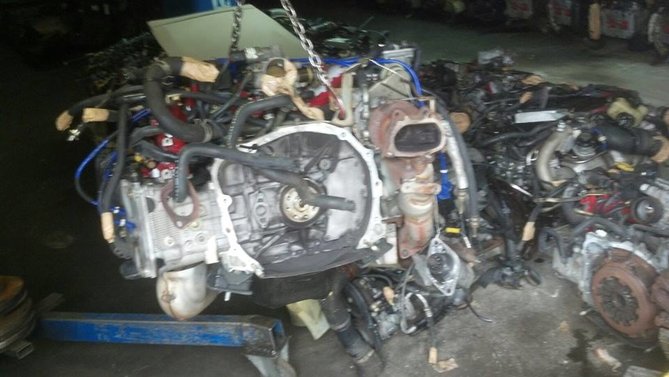

Silnik już u mnie. Tak jak wcześniej pisałem kompletny silnik z WRX STI.
Wg jednego ze specjalistów od Subaru którego spotkałem w Japan Korea Moto jest to silnik z najbrzydszej seryjnie Imprezy S201.
http://www.bpoautomotive.nl/bpoxclusive ... as201.html
Niestety – dla mnie/stety dla innych właściciel dobrze zna 2 firmy które w Małopolsce dłubią Subaru dlatego też ominęła mnie mega okazja. Na tym silniku co kupiłęm było kompletne 2-tarczowe sprzęgło karbonowe z zamachem Exedy:
http://www.sklepy24.pl/sklep/sprzegla24 ... dmc1/31891
Sprzęgło wyglądało jakby przejechało max 500km :| Ale jak już pisałem rozszabrowali je starzy wyjadacze za śmieszne pieniądze ;/ Całe szczęście, że kliknąłem kup teraz na aukcji silnika bo ominął by mnie też silnik.
Ale właściciel okazał się być honorowy i uczciwy i nie pogonił go.
Wracając do silnika, co wyszło przy oględzinach:
– Ej207, rev limiter 8000 obr/min. (jeśli naklejka na obudowie rozrządu jest oryginalna, to silnik w 2013r miał przejechane lekko ponad 97tys km),
– IHI VF 28 (w pięknym stanie :D),
– zamontowane świece NGK GReddy 7 <co?>
