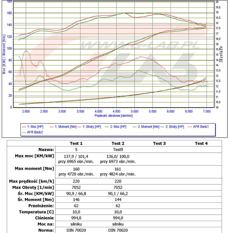

jako ze silnik dymi w czasie palowania
download/file.php?id=47045&mode=view
mysle nad takimi opcjami:
1) kupno drugiego silnika z22se z krotka skrzynia biegow za 2000 plus wymiana 500zl
2) kupno drugiego silnika z22se z krotka skrzynia biegow za 2000zl plus wymiana 500zl plus obrobka glowicy, wymiana zaworow na wieksze, podwojne sprezynki, porting, frezowanie gniazd, zmnniejszenie srednicy trzepieni czy prowadnic zaworow itd conajmniej 2000
3) kupno z20ner kompletny z osprzetem i z turbina za 4000zl plus wymiana 500zl plus icek i orurowanie conajmniej 1000zl
4) kupno goly z20ner za 1500zl plus kompresor komplet za 3000zl plus icek i orurowanie conajmniej 1000zl plus wymiana 500zl
co myslicie?
kasy mam malo i w sumie nie za bardzo mam zeby wydac bo slub niedlugo. ktora droga pojsc?
wiadomo z22se mam juz wystrojony i chodzi cacy i moze 14stki zlamie tylko sama skrzynia krotsza i lzejszym zamachem.
turbo i kompresor wiadomo wiecej pali gorszy dzwiek jeki steki itd. no i mniejsza trwalosc i masa plus conajmniej 20kg co mnie sie bardzo niepodoba.
doradzcie cos.

Postprzez Gib » 25 paź 2014, 10:04
Pakuj V6, dwa i pół można poniżej 1000 kupić
Remont + głowica się nie opyla? Bo kupowanie za 2k silnika w hgw jakim stanie to też trochę loteria.

Postprzez piwo » 30 paź 2014, 12:41
no to chyba juz ostatczenie podjalem decyzje.
na poczatek bedzie remotn silnika obecnego na innych pierscieniach, potem obrobiona glowica dosc mocno. zobaczymy co z tego wyjdzie. a potem u tego samego kolesia bedzie robione itb. ale to juz troche w pozniejszym podejsciu jak odkuje sie finansowo.
remont silnika na nowych pierscieniach kolo 2000zl
obrobka glowicy (przylgnie na 3 katy, frezowanie gniazd, docieranie zaworow, obrobka kanalow, porting od strony ssacej i wydechu, krotsze prowadnice, twardsze sprezyny, ostre planowanie z pomiarem odleglosci do zaworow i troche innych patentow) 1000zl
wlozenie i wyjecie silnika 500zl
przyszle itb kolo 1500zl
skrzynia krotka 4,17 na allegro kolo 300zl
odelzenie zamachu u otoczaka kolo 200zl
caly dzien na hamowni obciazeniowej kolo 500zl
cala zima przede mna. zobaczymy co uda sie zrealizowac a czego nie.

Postprzez piwo » 31 paź 2014, 12:47
ja juz wymienilem kompletny rozrzad lancucha na wolny od wad tzn z innym napinaczem hydraulicznym.
wiec mam nadzieje ze lancuch sie nie urwie ot tak sobie.
no niby 2,2 nie jest rozwojowy, ale jak widzie taki silnik 1,5 hyundaia po glowicy i na itb u tego kolesia, ktory w serii ma 97km i 128nm to jakos mnie przekonalo do modzenia:

Postprzez piwo » 31 paź 2014, 13:53
no koniec. ale juz teraz robie 14,1 na cwiare wiec kazdy kon na wage zlota :) po modach mysle ze czas speedstera turbo czyli 13,7 bedzie do osiagniecia (nawet nie mysle o 200 koniach a raczej 180). i to niewielkim nakladem tak na prawde nerwow z mojej strony czy komplikacji ogolnej. oczywiscie tanio nie jest no ale duzo taniej niz kombinowanie z innym silnikiem czy turbienie czy kompresowanie.
oczywiscie mozna by bylo robic od razu 350koni co by zrobilo niezly przecinak (12 na cwiare) ale po co.
zebym sie zabil na slupie, czy padalo wszystko pokolei np od temperatury? zobaczymy. mam nadzieje ze to co wybralem to najrozsadniejsze rozwiazanie.
