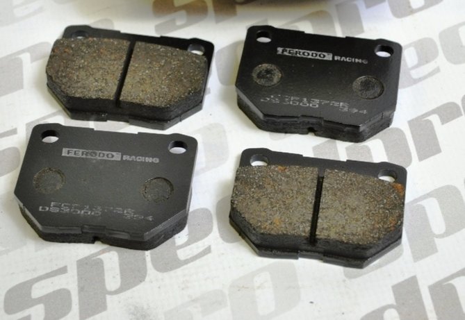

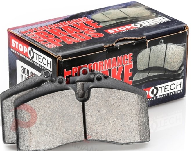

Jak, że samochód po woli staje się coraz bardziej nieprzyjazny w codziennej jeździe wyleciała tylna kanapa i wpadły wreszcie nowe klocki hamulcowe. Poprzednie(zwłaszcza przednie) były już spękane, przypalone, zaczęły się kruszyć.
Przód:
OEM dla zacisków przednich Stoptech ST40
Tył:
Ferrodo Racing DS3000
Trwają też prace wyciszające układ wydechowy. Ciężko jest mi zrezygnować z wydechu typu "wiadro" w aucie więc mam nadzieję, że uda się go odpowiednio przebudować
Przód:
Tył:

ładnie działasz
ptaszki cwierkaja, że nowa suszarka leży w Waszym składziku na konfitury?
a słuchaj te ds3000 dasz rady rozgrzać?
na poznaniu na pewno
