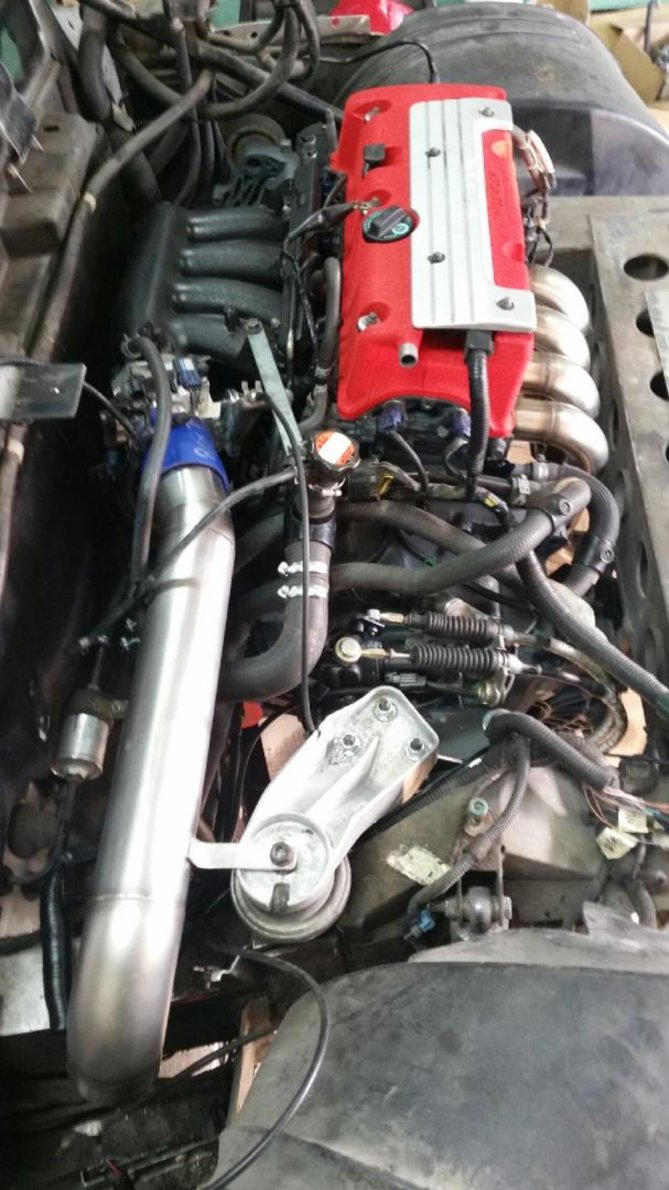

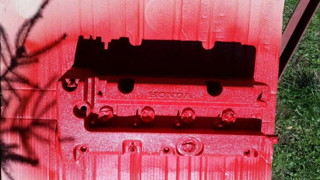

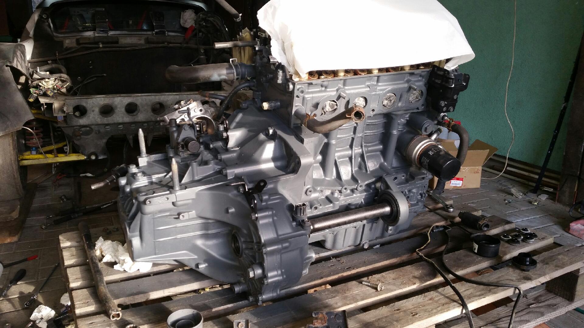

Silnik juz pomalowany..czeka na włożenie. Kolektor już rozwiercony na 70mm:) Dzisiaj ma przyjśc przepustnica.

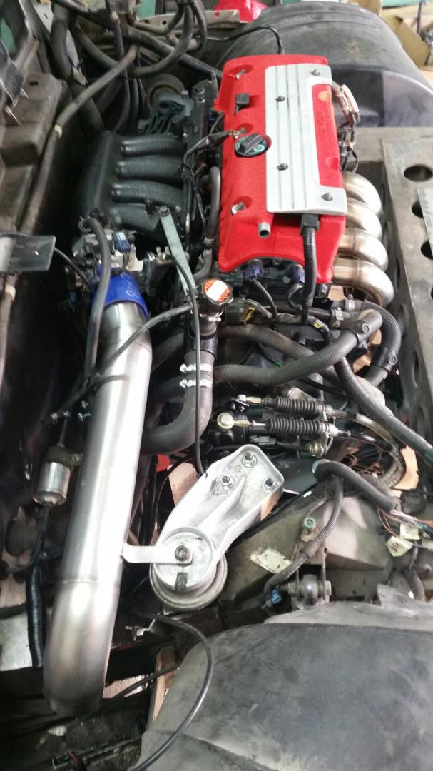

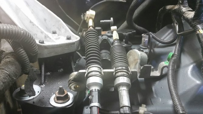

Wczoraj byłem obejrzeć na zywo potworka. Silnik juz siedzi na stałe, elektryka ogarnięta dzisiaj byłby odpalony silnik, ale brakuje oryginalnego reg. cisnienia paliwa z type-r. Linki od biegów rowniez ogarniete, a to był jeden z najwiekszych problemów. Wczoraj rowniez jegomosc ktory mi swapuje silnik, ma k20 w crx ( waga jak w loplu ) rowniez z krotkim FD bez kol. dol i wiekszej przepustnicy na mapie 230km:):) zaposil mnie na przejazdzke. hmmm z rolki na 2-ce bo oczywiscie jedynka z tym krotkim fd nie istenieje praktycznie po wcisnieciu gazu z 20km/h o ile złapie trakcje to wskakuje moment na 80. Jest przepasc z tych 147 na okolo 230km/h i to w FWD....ten kto jechal ze mna moze sobie wyobrazic ze lopel wczesniej stal w miejscu. FD jest tak krotkie ze przy 3 tys rpm na 6-tce jedzie sie 80km/h:) Za tydzien odbior auta juz z warsztatu i jedzie prosto do lakiernika. Ja juz sie boje....

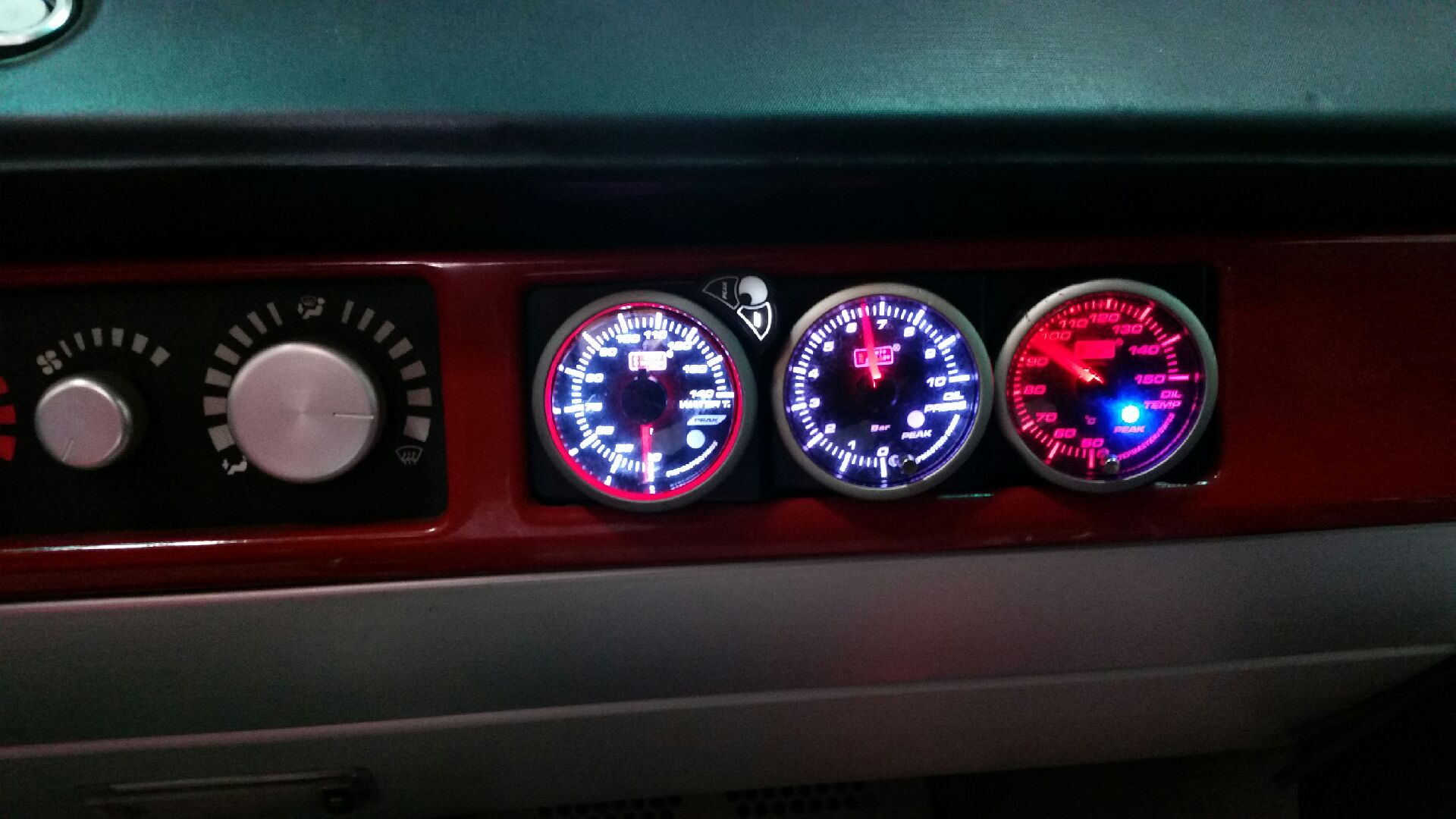

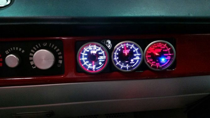

Linki ogarnięte już na 100%, biegi działają wiec jest Si. Pokrywa również pomalowana czerwoną VHT. Jutro ma przyjsc regulator cisnienia oraz gajgery ( temp cieczy chlodz.). Dodatkowo bedzie zamontowany czujnik cisnienia oleju oraz temp ( w spadku po czarnej wdowie <głaszcze> ) W tym tygoniu ogarnięty bedzie wydech wiec licze ze w ten piatek auto odbieram już gotowe..mechanicznie. Zostanie tylko kosmetyka.

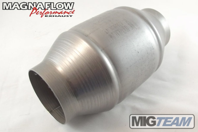

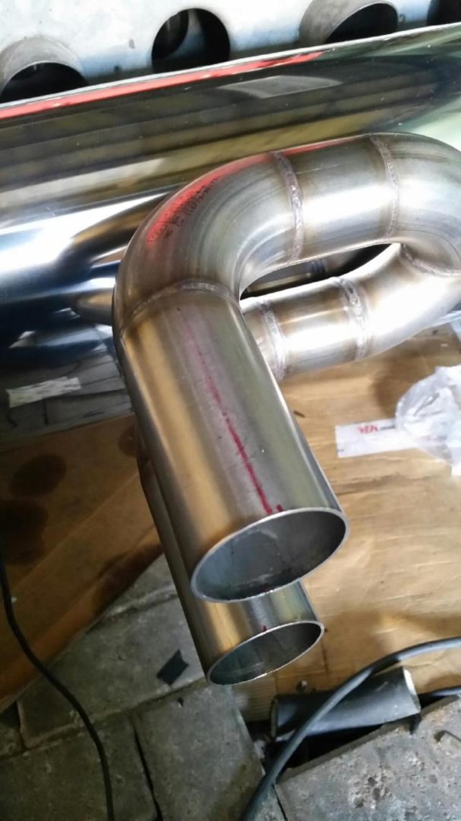

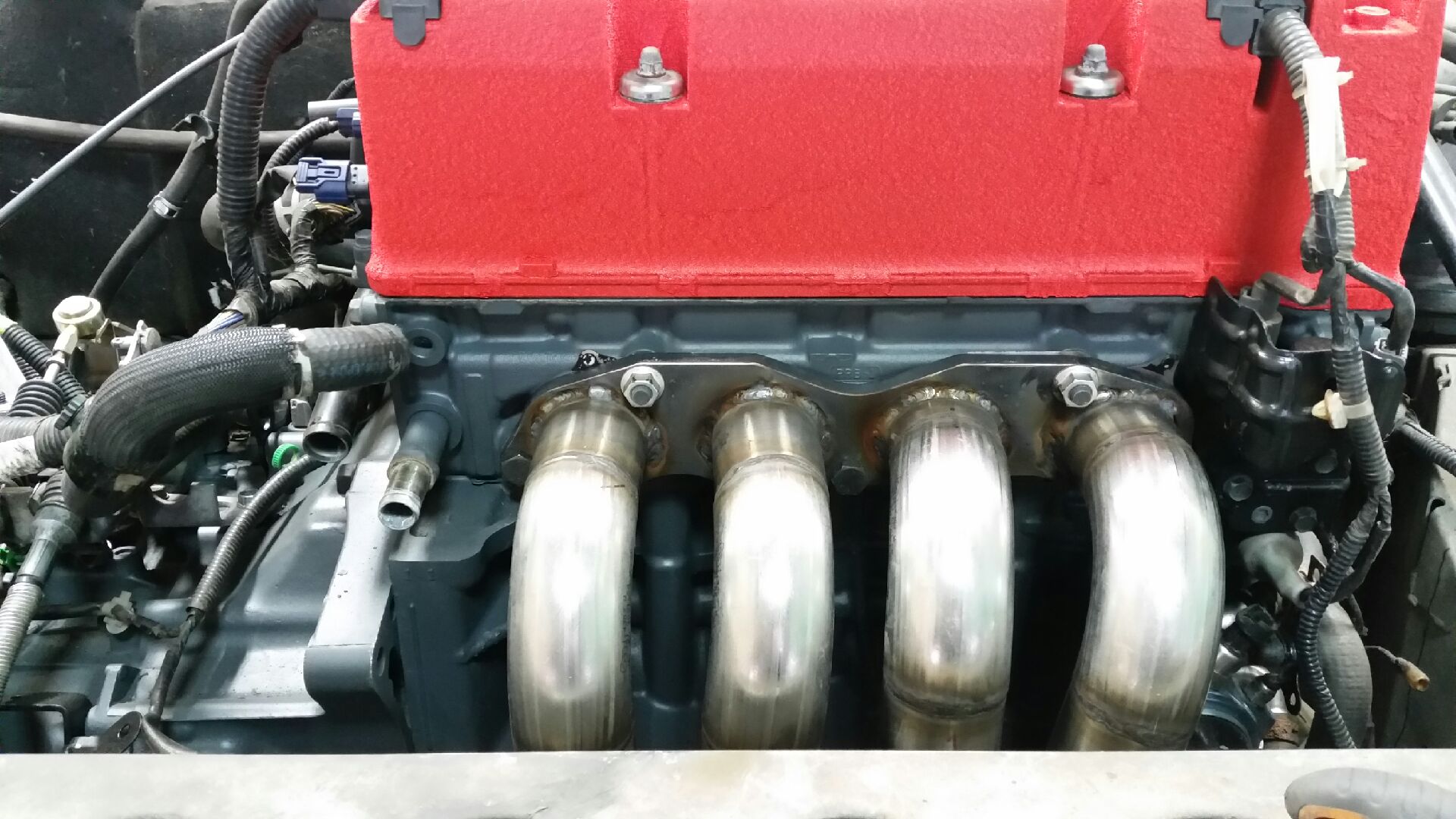

Wydech nabiera już kształtów, w poniedziałek przychodzi katalizator 2,5 cala i do tego tłumik customowy przelotowy..mam nadzieje że nie bedzie to głośne:)

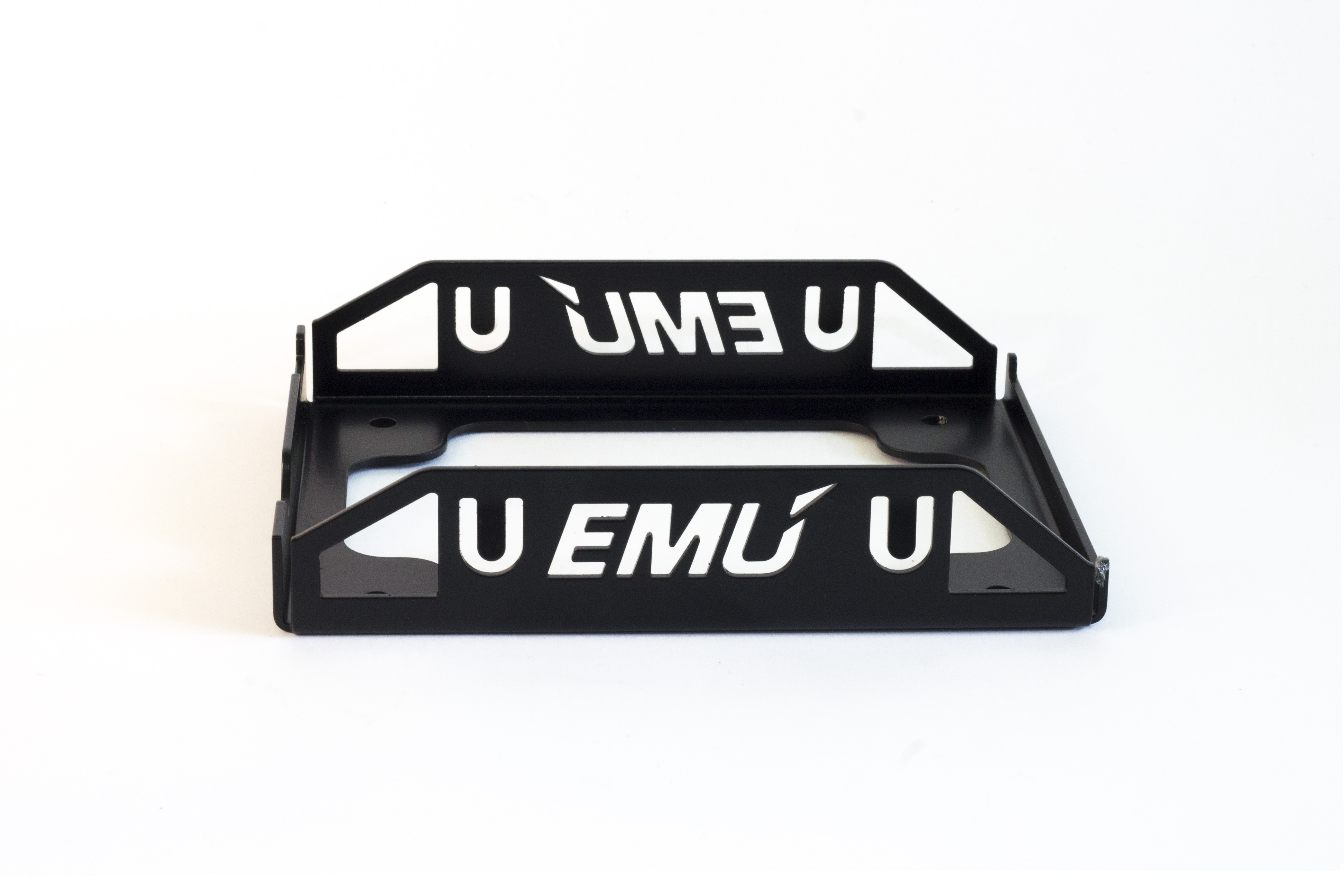

Dzisiaj przyjechało EMU wraz z wiązka i mocowaniem (~ 150g) wiec w tym tyg planuję już odjazd:)

Jakie zalety ma EMU w porównaniu z Hondatą jeśli chodzi o silniki Hondy?
Od: 15 kwi 2008, 08:31
Posty: 3498 (5/27)
Subaru Impreza GT@STI++ '00
Peugeot 206SW 1.4 HDI '06
Była
Mazda 323F BA KL-ZE `95
Mazda 6 GY L3-VE `06

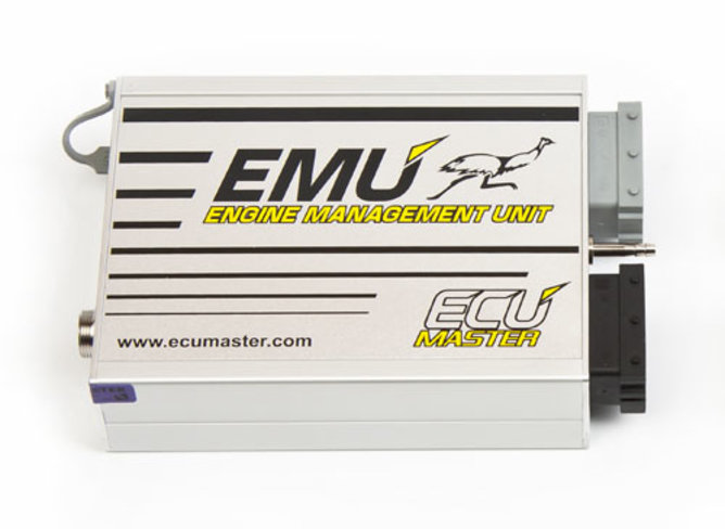

Postprzez Capazo » 30 kwi 2015, 22:13
MariuS napisał(a):Jakie zalety ma EMU w porównaniu z Hondatą jeśli chodzi o silniki Hondy?
1. Cena o 1,5k niższa
2. Pasuje do każdego auta z zapłonem iskrowym
3. Wiecej funkcji
4. Kontrola trakcji, ktora nie wymaga ABS'u
BTW jest duze prawdopodobienstwo ze na zlocie nie pojawie sie spidim, poniewaz koles ktoremu wyslalem polosie do zrobienia zapadl sie pod ziemie i jest z nim zero kontaktu.

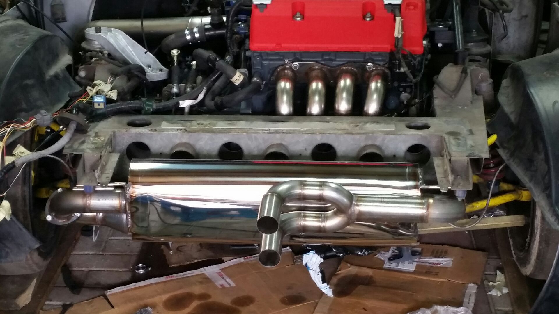

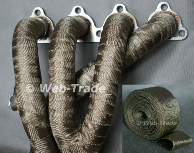

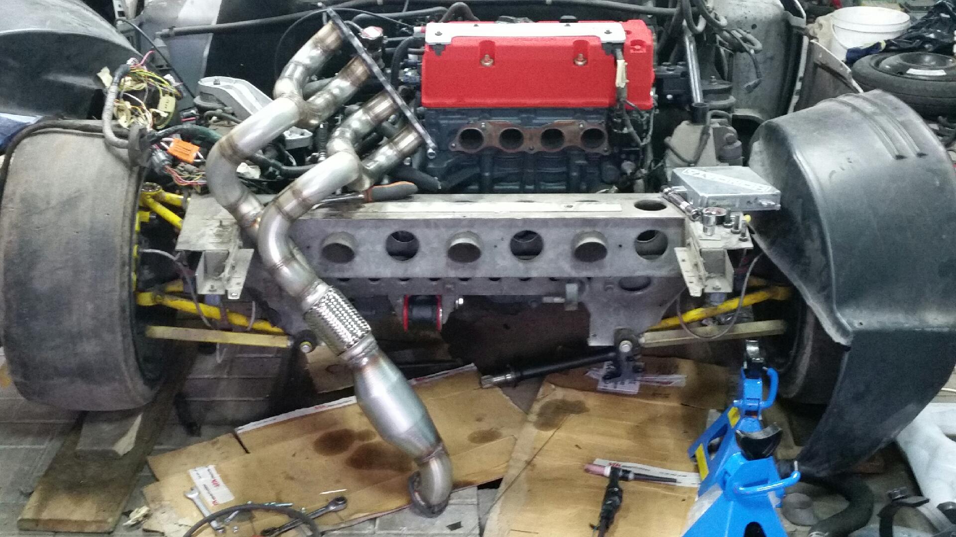

Tymczasem...wydeszek juz nabiera kształtów
Dodatkowo zostanie owinięty bazaltowym bandażem termoizolacyjnym, zeby nie potopiło mi bagażnika:)
Zamówiłem również 3" stożek AEM'a i filterem odmy. Wszystko ma dojechać w poniedziałek i wtedy odbieram auto od Swapowca.

Półosie dzisiaj koleś przywiózł osobiście...kamień z serca.. jedna jak się okazało jest o 10cm za długa... <glupek2> <glupek2> skąd ten wymiar to nie wiem... więc w poniedziałek ma dowieść już prawidłowo dociętą. Wydech już pospawany, zegary podpięte, dolot również...coraz coraz bliżej:)

fajna dwururka. bedzie ladnie topilo ramki tablicy rozdzielczej :) jedna lapa silnika zostala od lopla? wydaje sie znajoma.

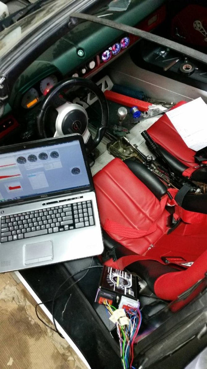

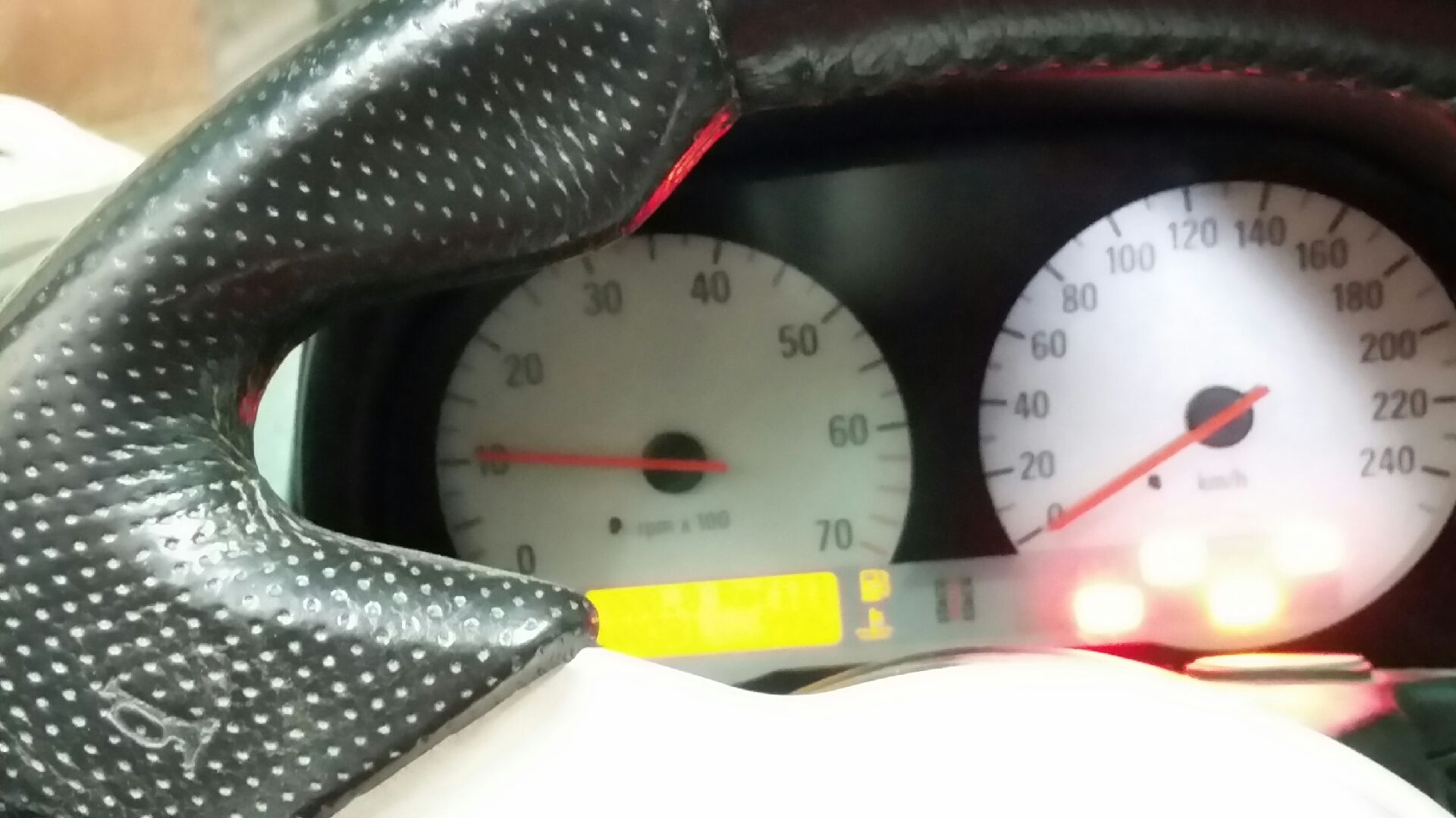

Tymczasem....wszystko do przodu, wszystko się układa w jedną całość..dzisiaj były problemy z obrotomierzem bo za żadne skarby nie chciał drgnąć. Na szczęście udało się po wielkich trudach Mireczek to ogarnął <uklon> <uklon>. W poniedziałek przyjeżdża źle docięta półoś i autem będzie można już śmigać. Bardzo się cieszę, że będę w Czaplinku i spotkam się z Wami.....na pewno nie będę bił rekordów prędkości, czy szedł na maksa po winklach było by to nie rozsądne. W piątek odbieram auto od lakiernika i w piątek wyjeżdżam na zlot, czyli zostaje mi 250km na oswojenie się z całkowicie nowym autem. Przyrost mocy to prawie 100KM...szczerze to się go boję <diabełek>

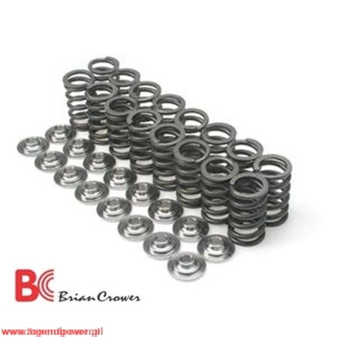

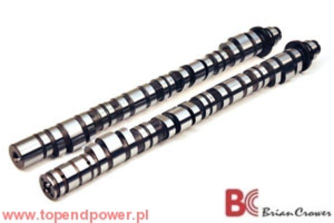

Taka mała niespodzianka...co prawda nie będzie ona zamontowana ani na zlot w Czaplinka i możliwe, że nie w tym sezonie ( chyba że dobrze się wjeżdże w auto ). Zostały zakupione bardzo okazyjnie ostre wałki Brian Crower STAGE 2 wraz z tytanowymi sprężynkami i talerzykami. Po strojenie od 260-275KM <czarodziej>
