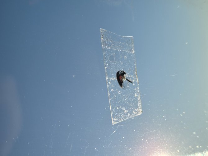

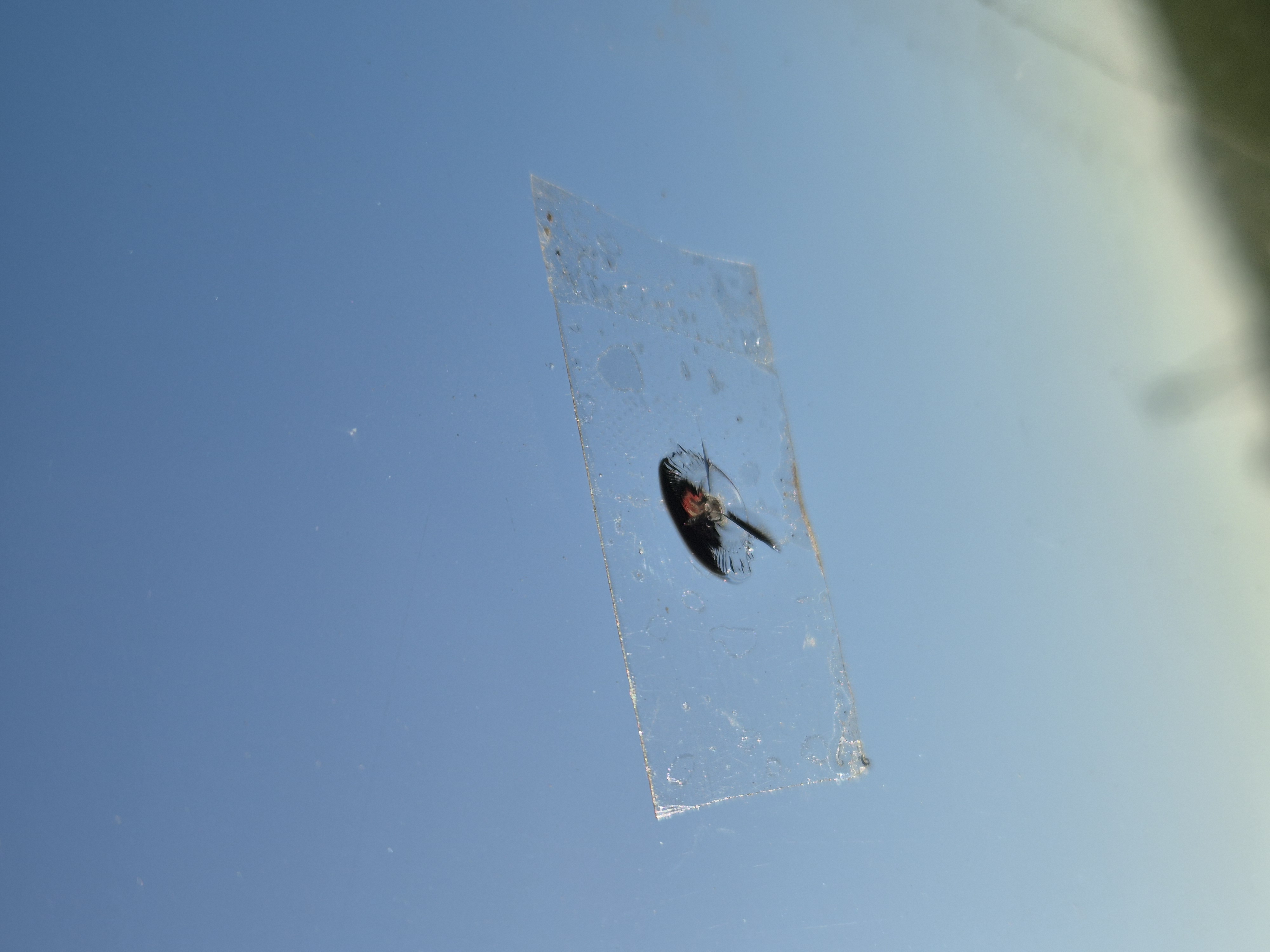

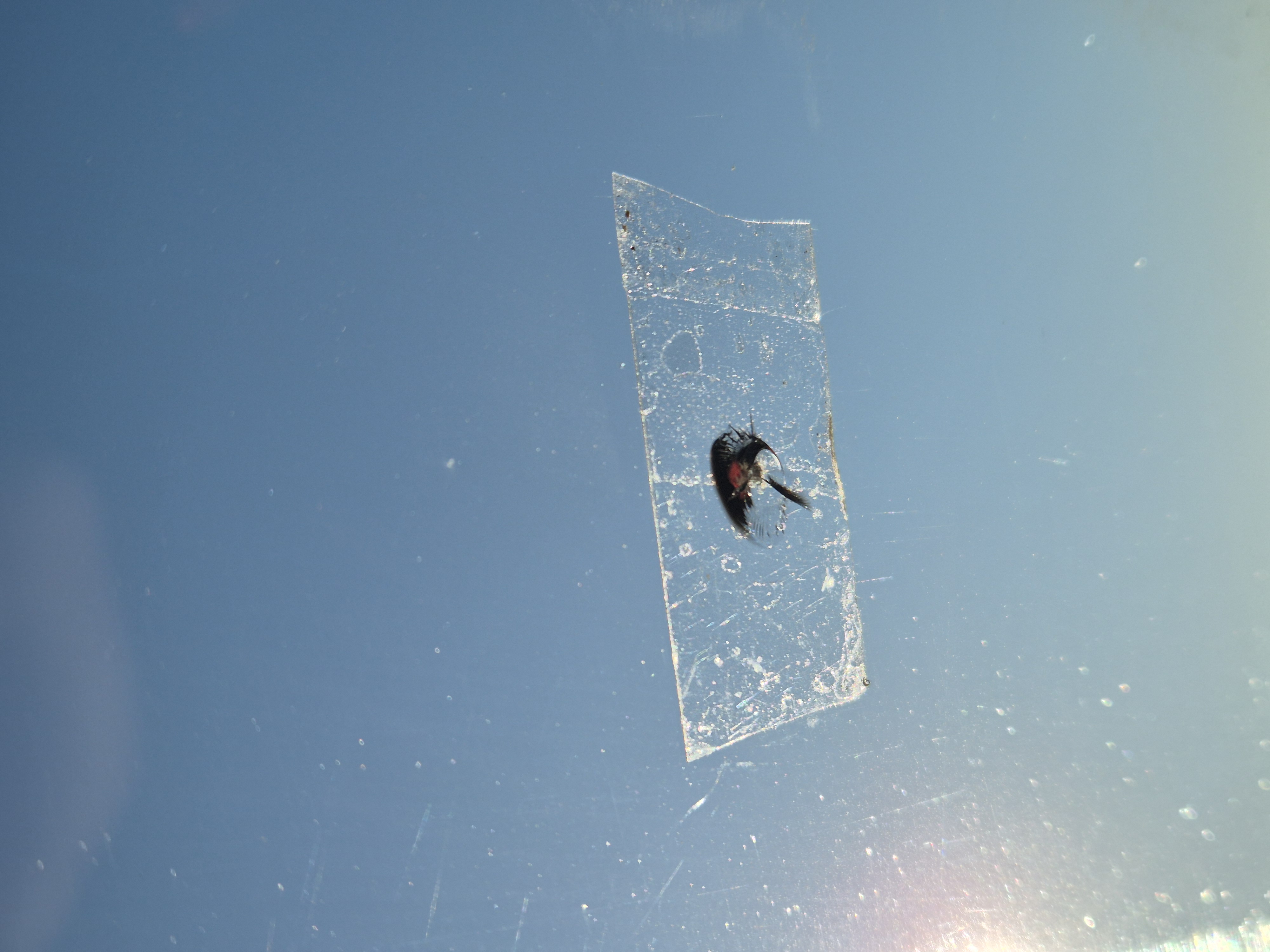

Tasman20Wroc napisał(a):Odprysk na szybie najlepiej jak najszybciej zakleić taśma

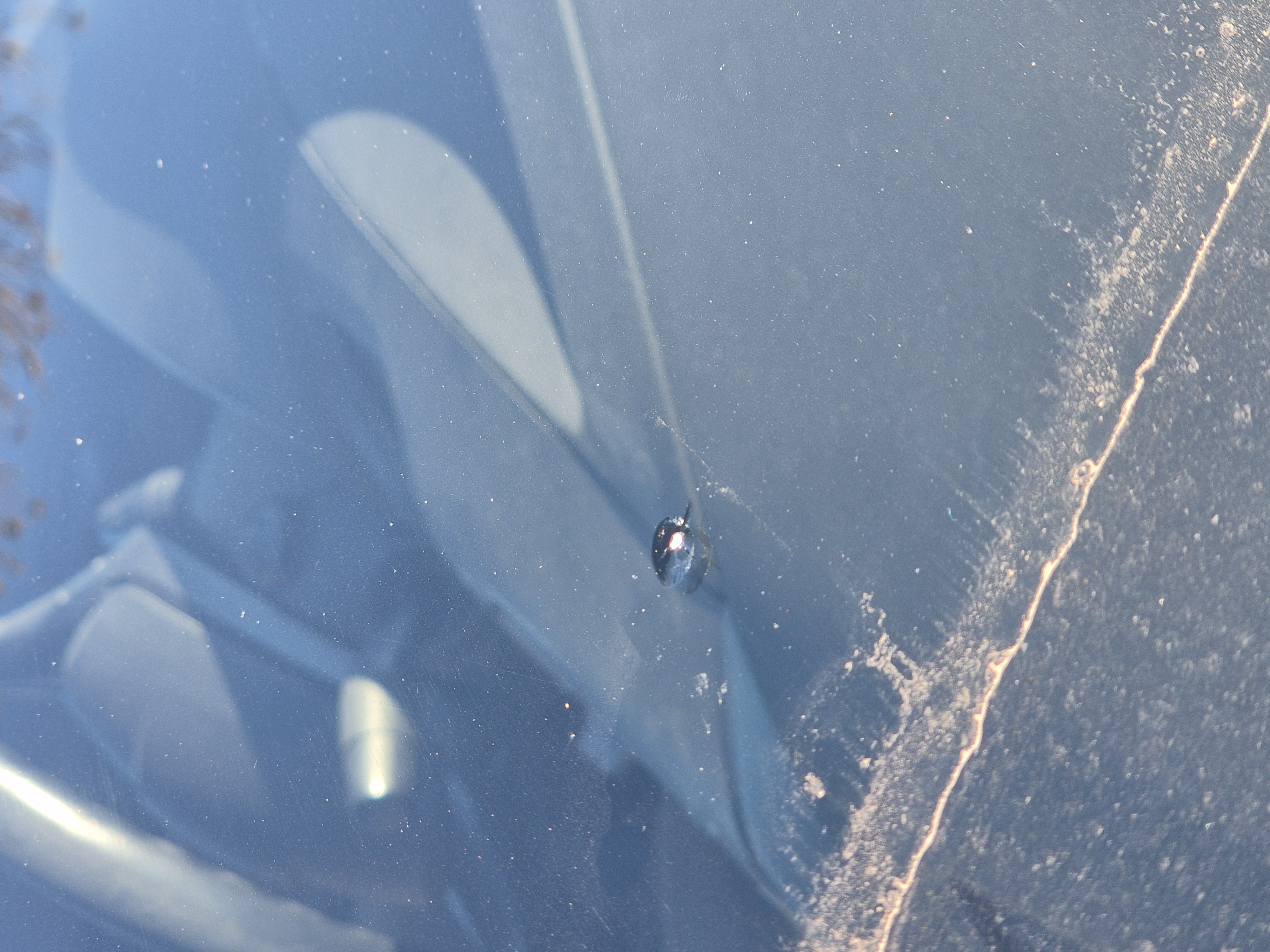

Poradę wziąłem sobie głęboko do serca i przy następnej okazji, która zdarzyła się po 3 tygodniach od razu przykleiłem tasiemkę.
Tak, kurna.. jak przez 15 ostatnich lat nie musiałem o szybach myśleć, tak teraz kumulacja.
Kolejny kamlot trafił w przednią – tym razem po stronie pasażera. <płacze>
W tym samym dniu udało mi się zakleić i porozmawiać o abonamencie na usługi... :|
I tak prawie pińcet uciekło nadmiarowo z portfela. No przecież nie przepiłem.. a szkoda..

Postprzez zadra » 7 kwi 2025, 19:13
Tasman20Wroc napisał(a):Dzięki temu że zakleiłeś

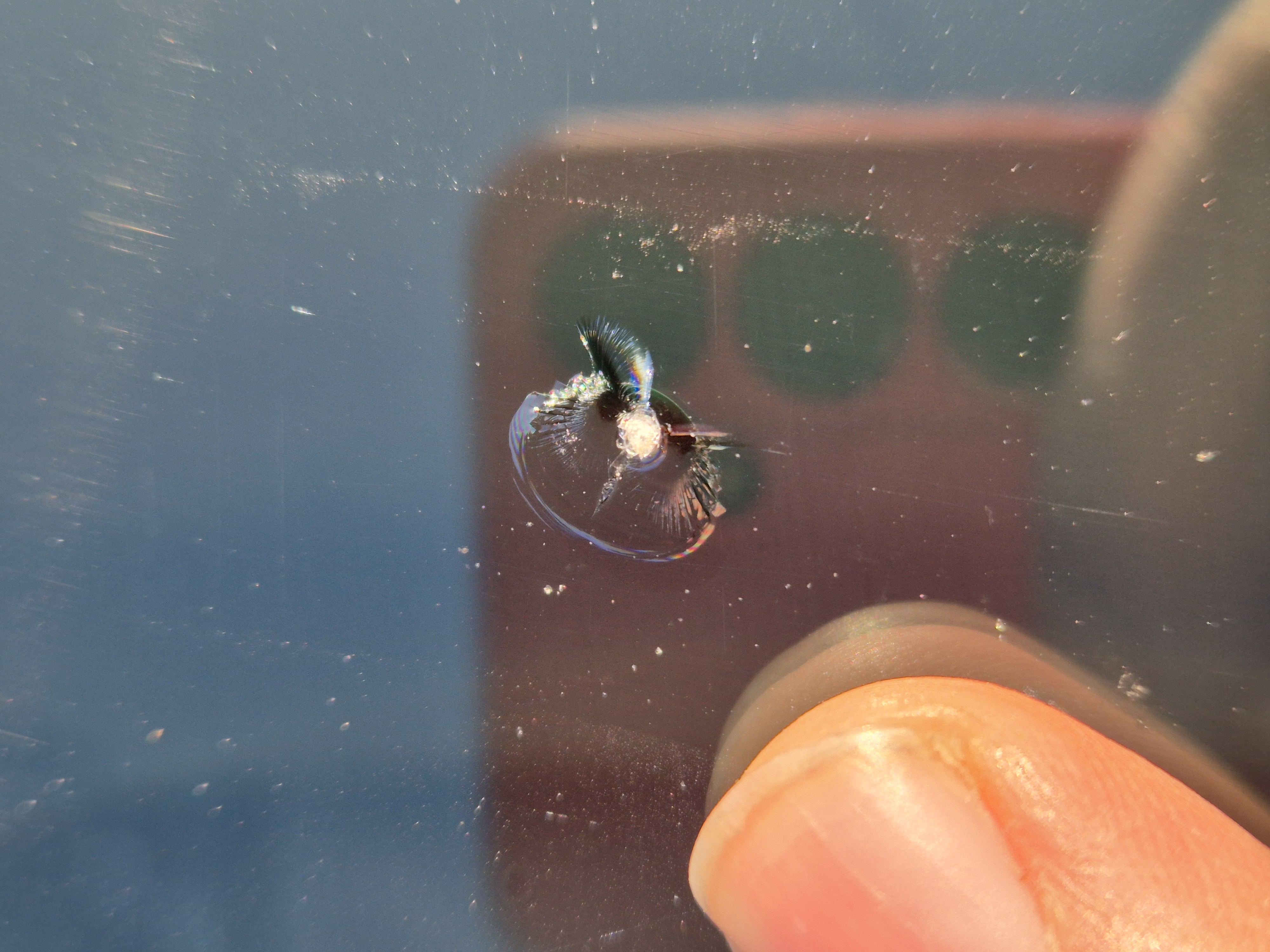

Poprzednio trafiło mnie w piątek a zaklejenie w miejscu pracy pióra wycieraczek nie było by dobrym pomysłem – naprawa odbyła się w poniedziałek.
Tym razem "dostałem" w poniedziałek a naprawione zostało po 4,5h od uderzenia.
Faktycznie, po naprawie została tylko okrągła minicętka w miejscu aplikacji tej żywicy (czy co to tam wciskają).
Taka kumulacja – u mnie chyba normalność, bo pamiętam, że jak przebijałem koło w hondzie, to przez 2 lata 3razy przebiłem to samo – prawy tył..
Coś ten prawy tył mało dla mnie szczęśliwy bo wcześniej naprawy koła a teraz problemy z zaciskiem i linką <co?>
Generalnie, to byłem teraz przy zaklejaniu szyby i żadnych dużych czarów przy tym nie ma.
Gdybym miał "zestaw" to sam bym sobie zakleił – zwłaszcza, że aktualnie częstotliwość trafień wzrosła tysiąckrotnie od standardu..
Następnym razem chyba zgłoszę sprawę na policję wskazując najbliższą przejeżdżającą obok ciężarówkę bo ile można kasy ładować w brak chlapaczy innych aut.. :|
Nawet przejrzałem posiadaną polisę OC, czy przypadkiem nie podpisałem z "ochroną szyb" – ale niestety, byłem uważny i nie dałem się w szyby wrobić <lol>
Ciekawe,czy odzyskanie kasy w takim przypadku z ubezpieczalni jest możliwe oraz czy kilkukrotnie -tak jak u mnie oddaliby kasę (wątpię). ;P

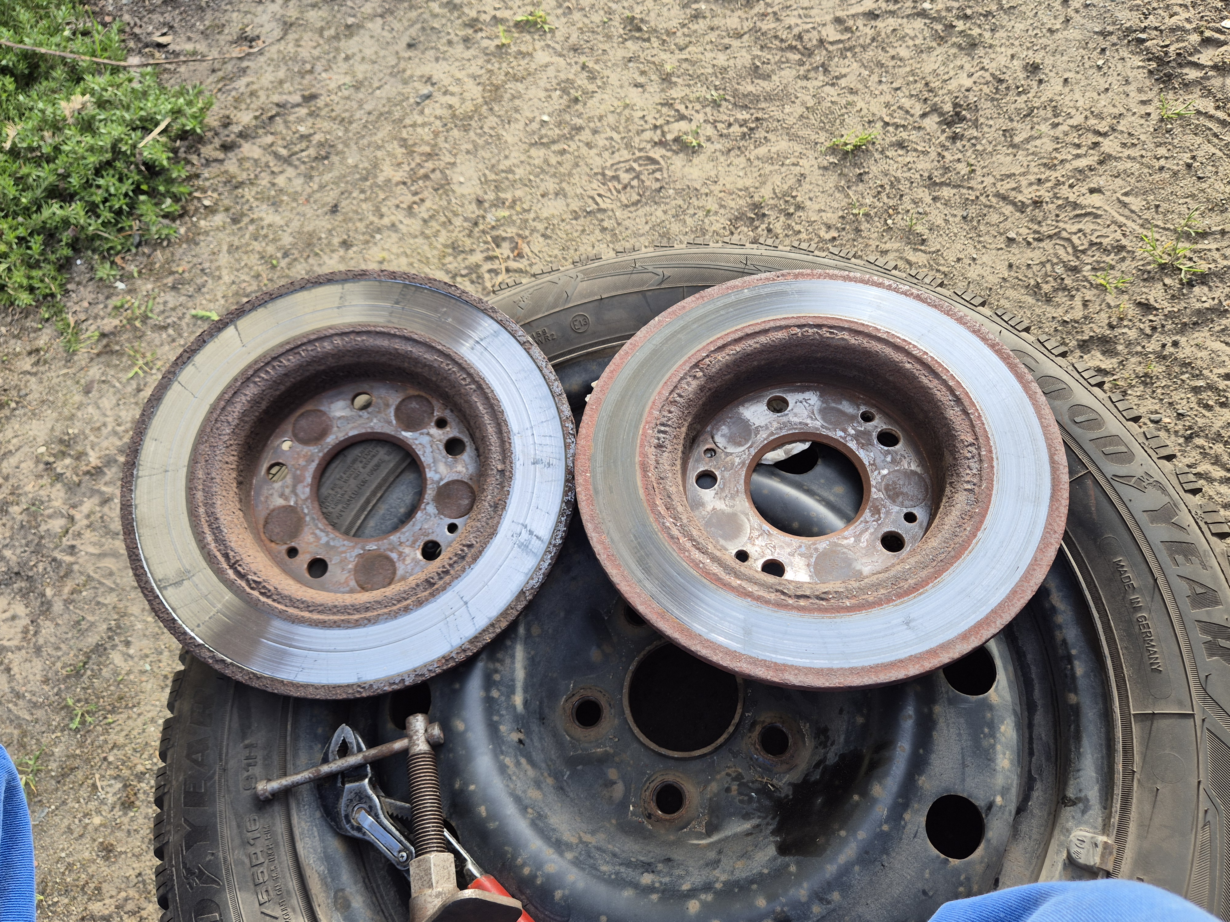

Trudno wysiedzieć na miejscu, więc na urodziny zrobiłem sobie prezent w postaci prac przy aucie. ;)

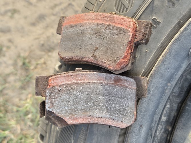

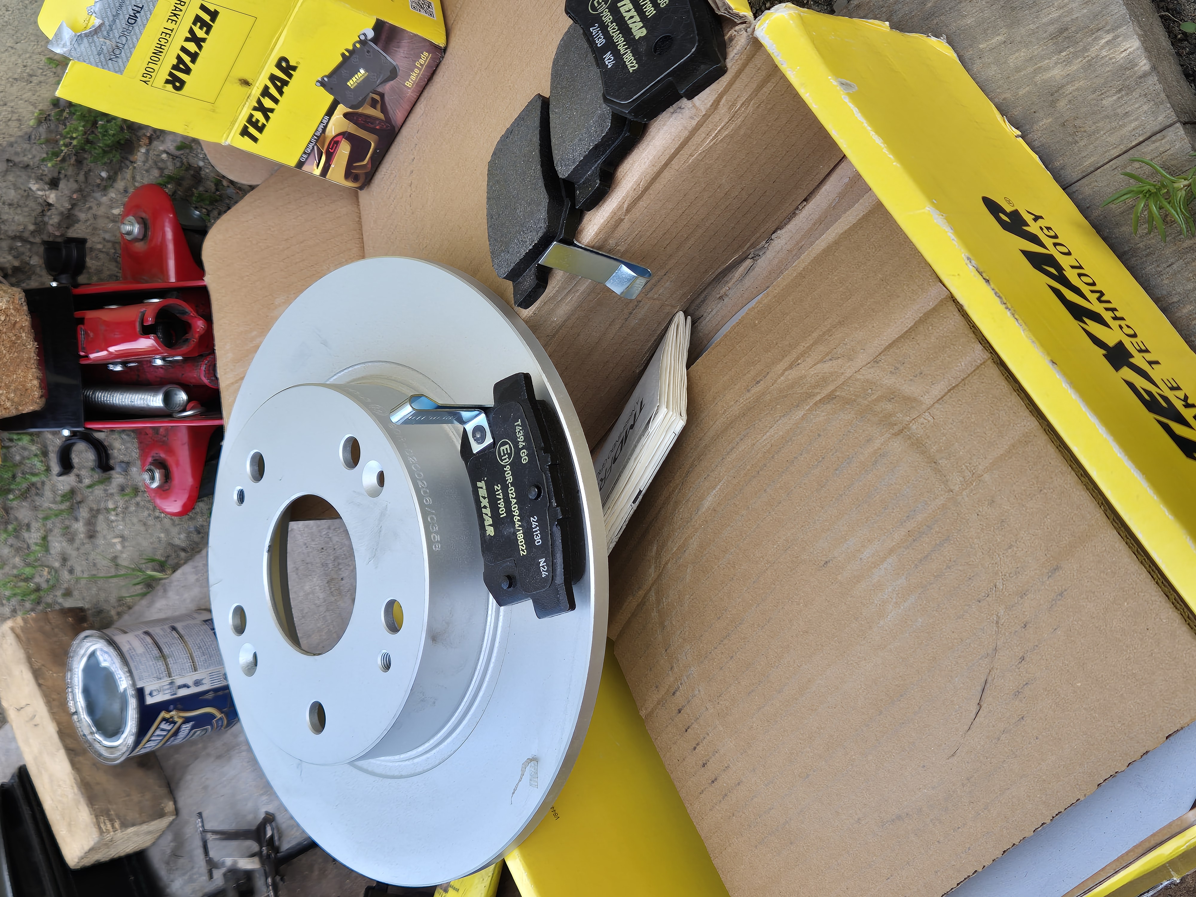

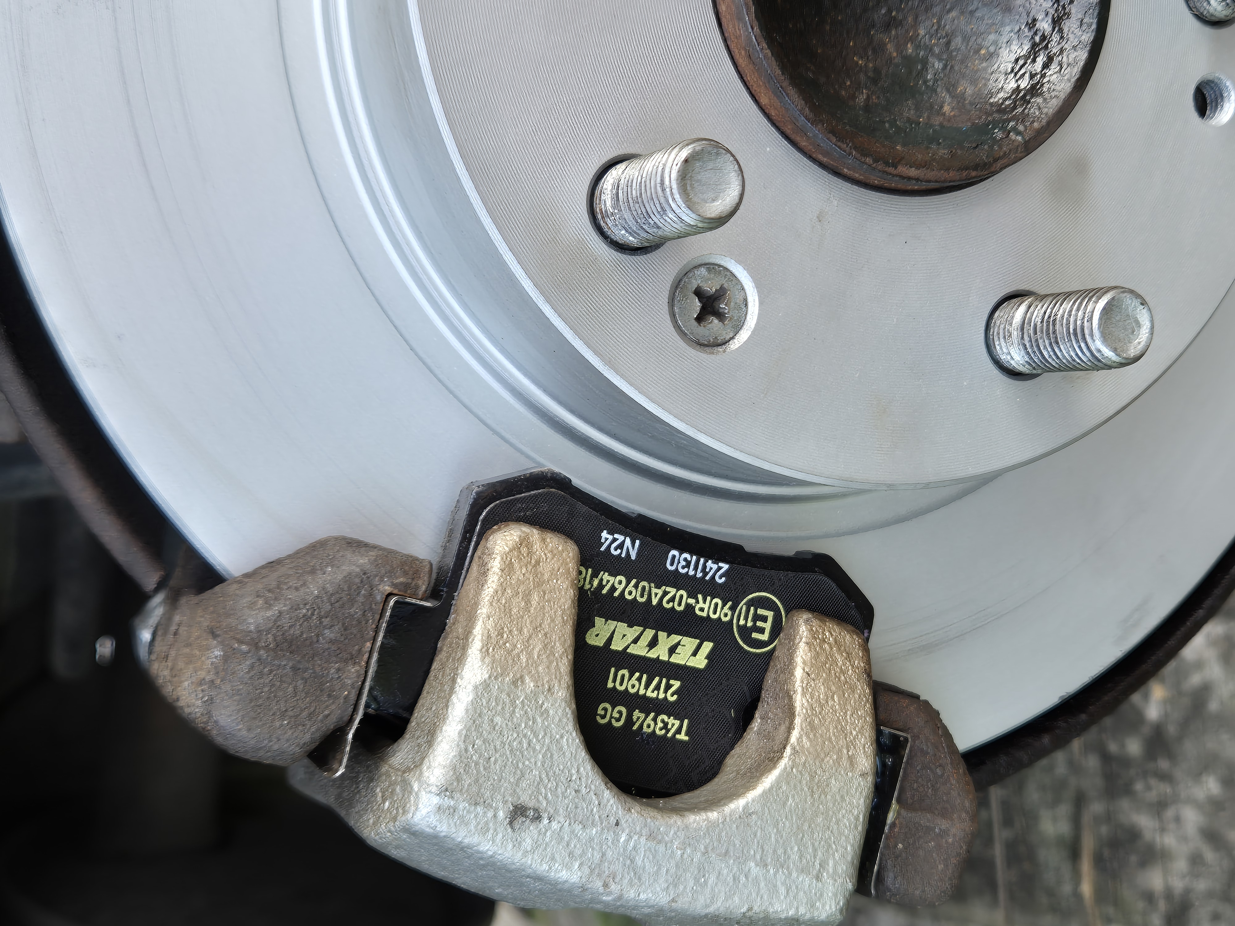

Wspominałem poprzednio o konieczności prac przy układzie hamulcowym z tyłu, bo przy wymianie zacisków 3 tygodnie temu okazało się, że czas wywalić stare klocki i tarcze hamulcowe a po ówczesnych pracach hamowanie zmieniło się na gorsze (jakby zapowietrzony układ).

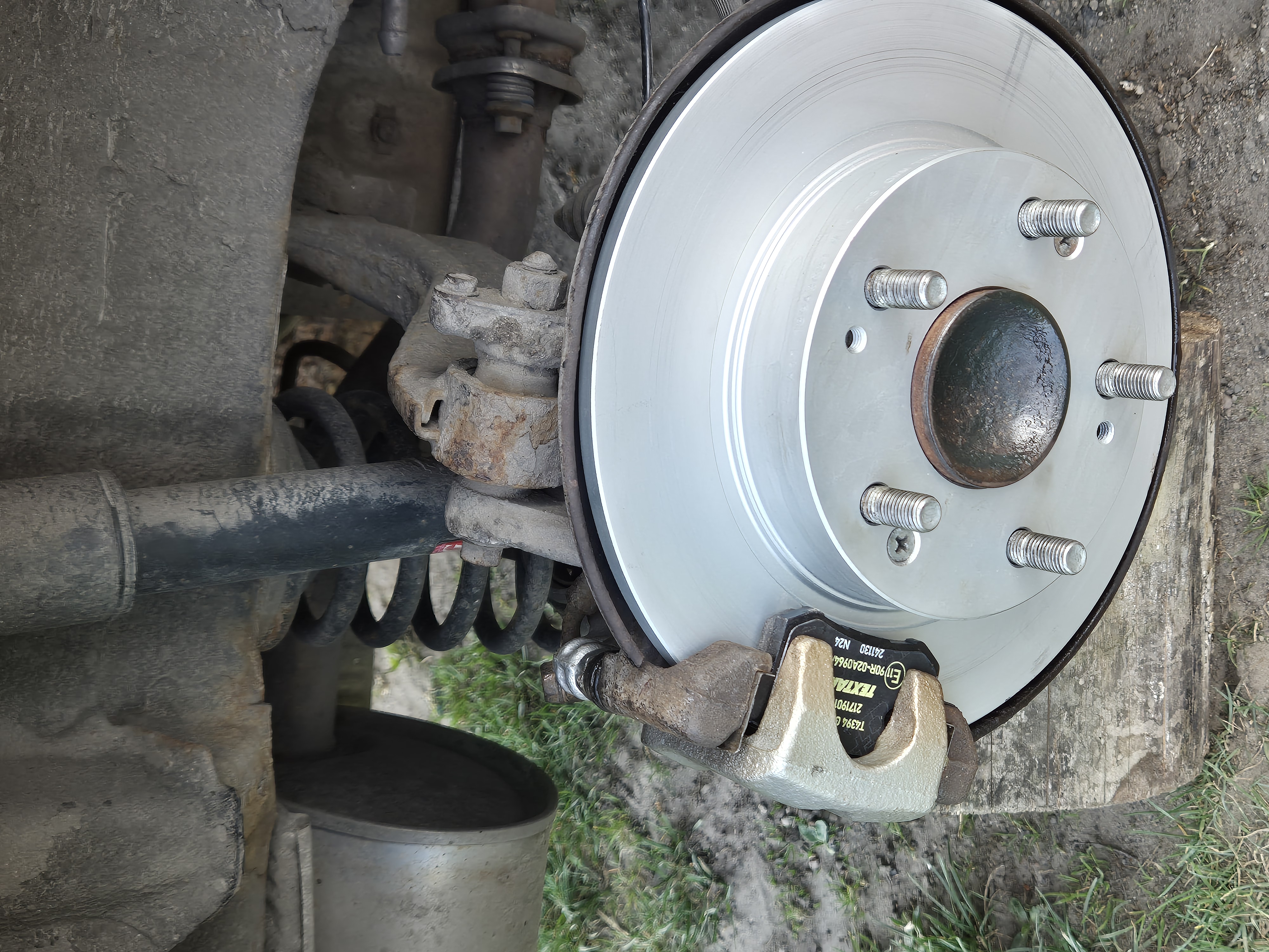

Wjechały dziś zatem nówencje tarcze i klocki hamulcowe Textar'a (jakoś cały czas dość mocno ufam tej marce).

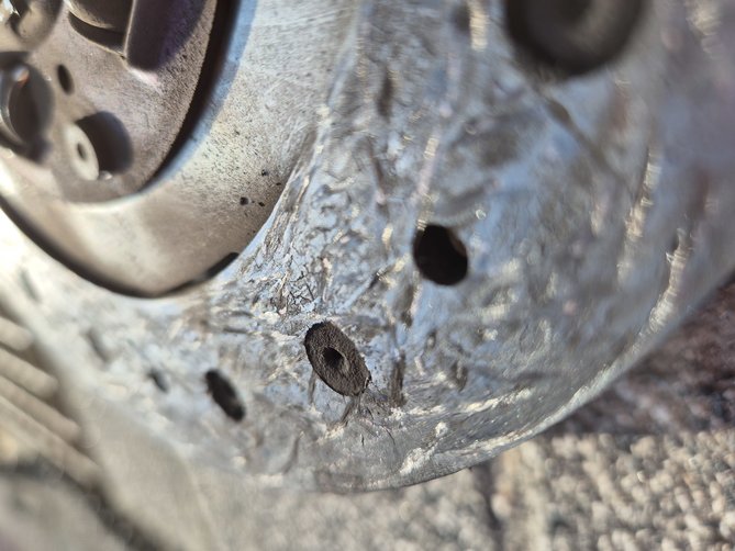

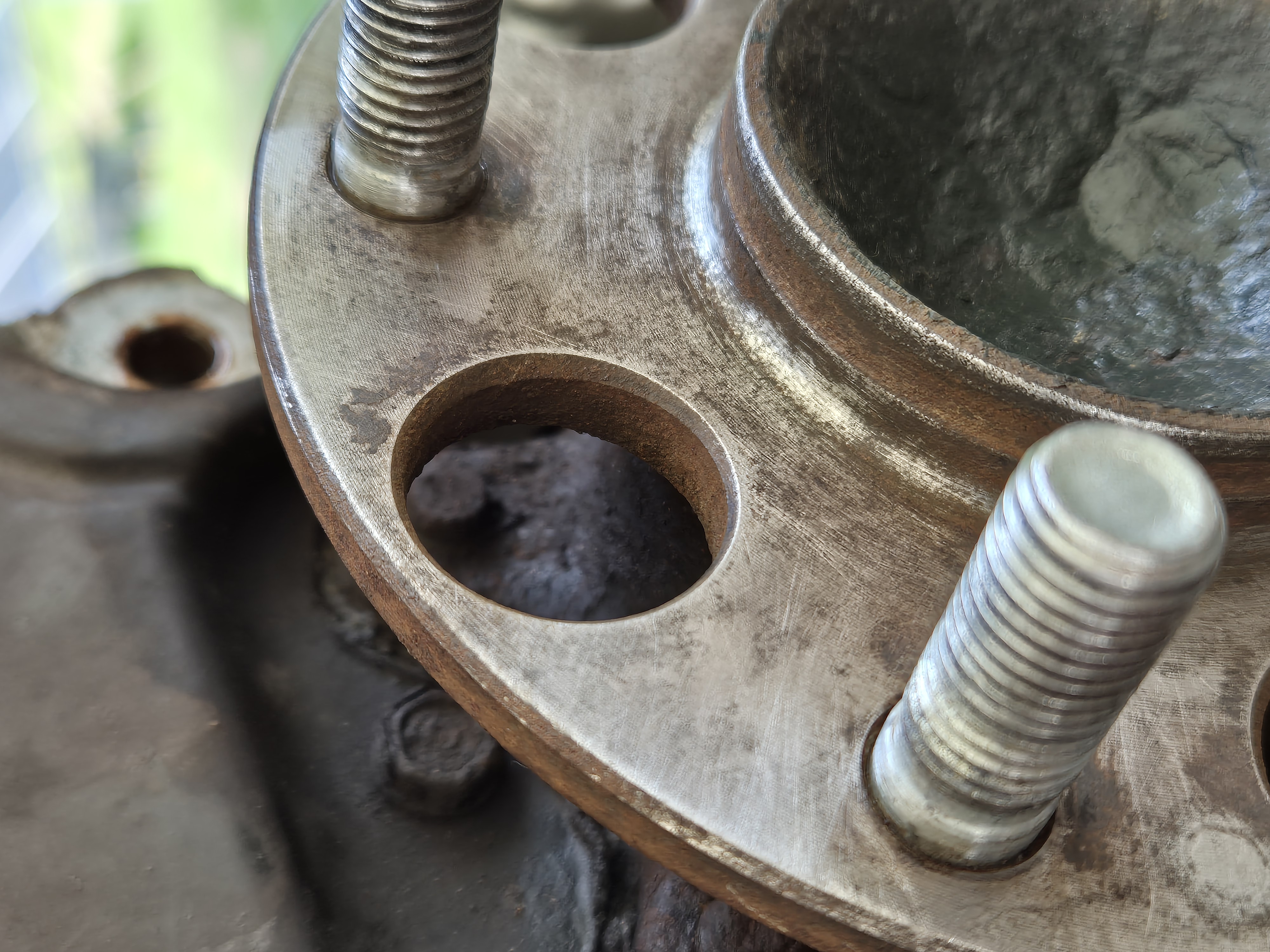

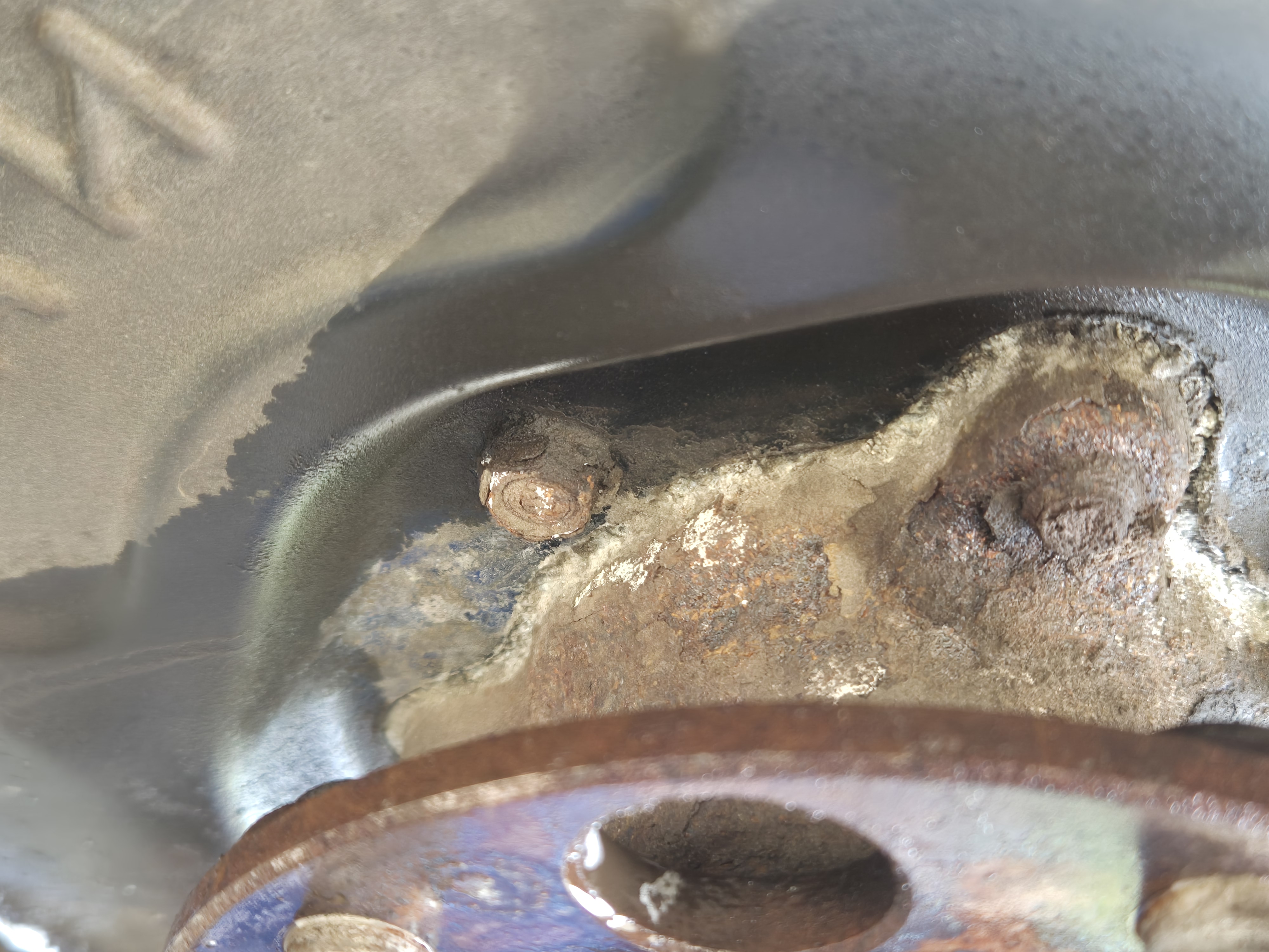

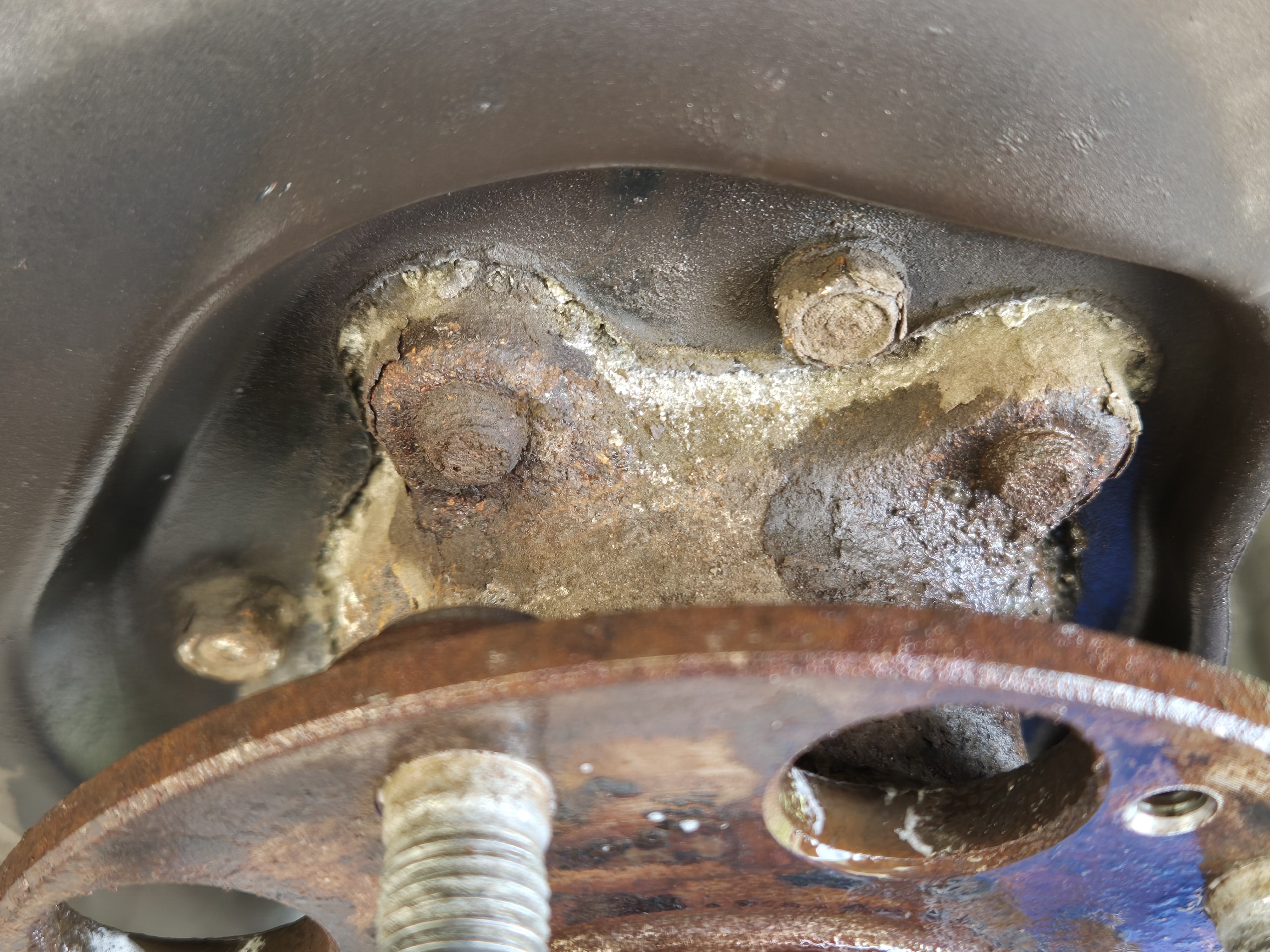

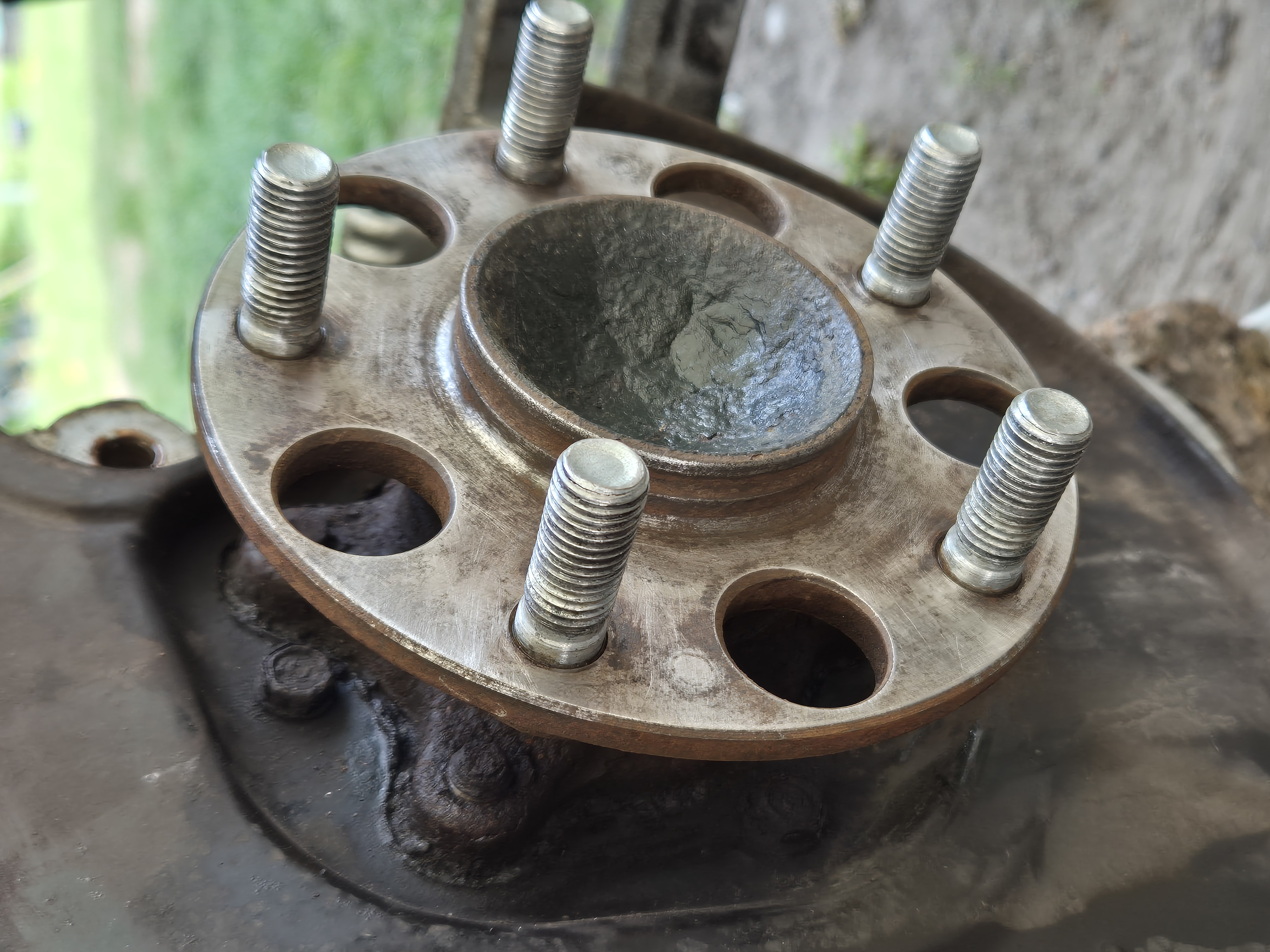

Zanim jednak je zamontowałem, to popracowałem nad możliwością odkręcenia tylnych piast, bo spodziewam się, że prawa piasta może wymagać wymiany. Co prawda jeszcze nie ma luzów, jeszcze nie grzechocze ani nie piszczy, nie ma większych oporów, ale w czasie jazdy pojawia się dźwięk "rozerwanej uszczelki w drzwiach" – taki dziwny szum. Najgorsze jest, ze czasami mocniej nasilony a czasem słabszy lub nawet cisza..
Piasty tył przykręcane są 4 śrubami, które nie odkręcane były od co najmniej 19lat. Trochę rdzy i brudu narosło a ja chciałem uzyskać informację, czy sam jestem w stanie je odkręcić, czy niestety muszę posiłkować się i zlecić mechaniorowi.
Trochę podłubałem, popsiukałem odrdzewiaczami i środkami do zapieczonych śrub i okazało się, że spokojnie da się wszyściutkie wykręcić.
Nie wykręcałem co prawda, ale cofnąłem każdą o kilka zwojów – tak, żeby to co wystaje (śruba na przelot) schowało się w gwincie jednocześnie dobrze napryskałem płynami na zapieczone śruby i tak przygotowane dokręciłem na powrót jak były.

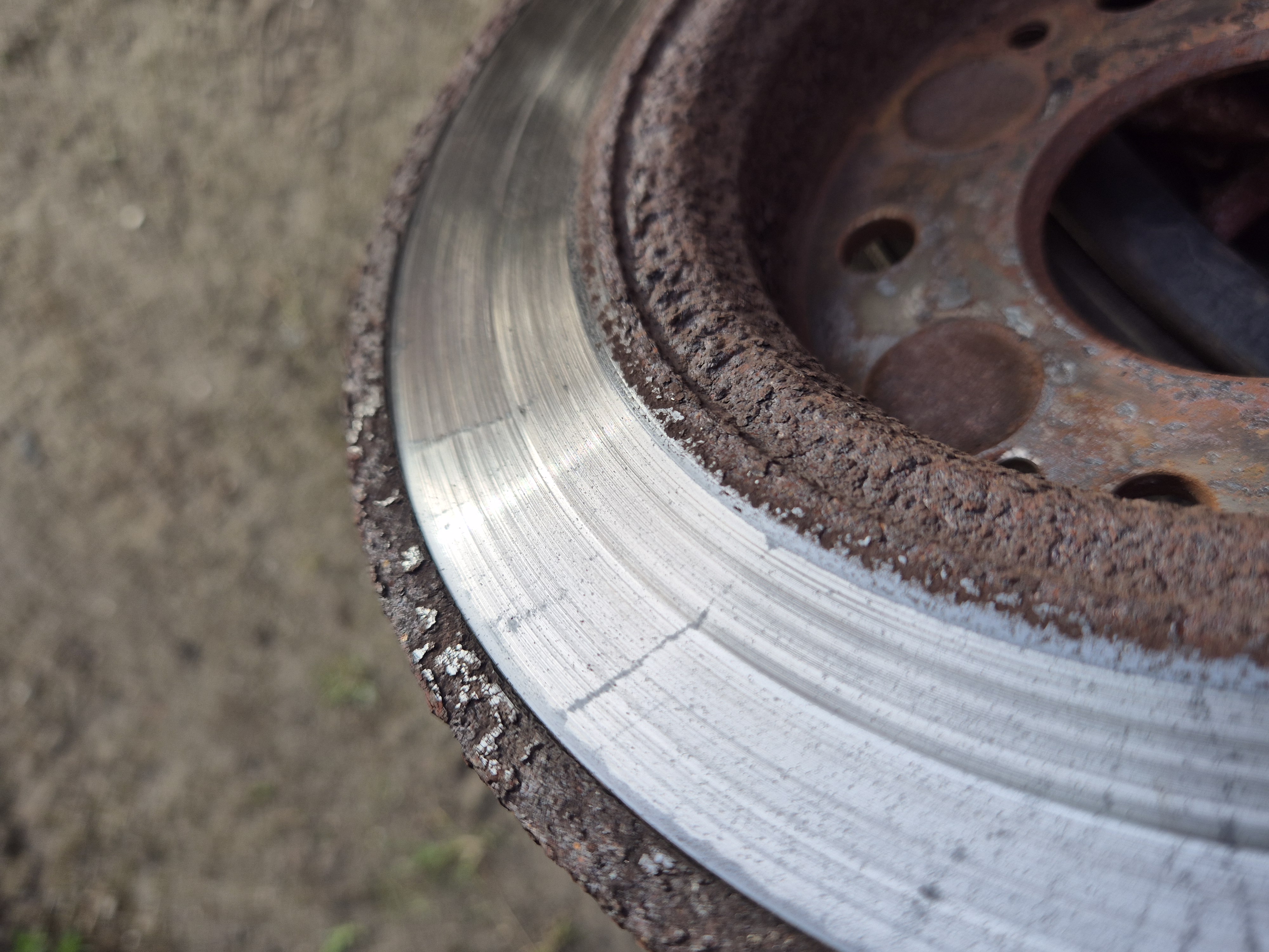

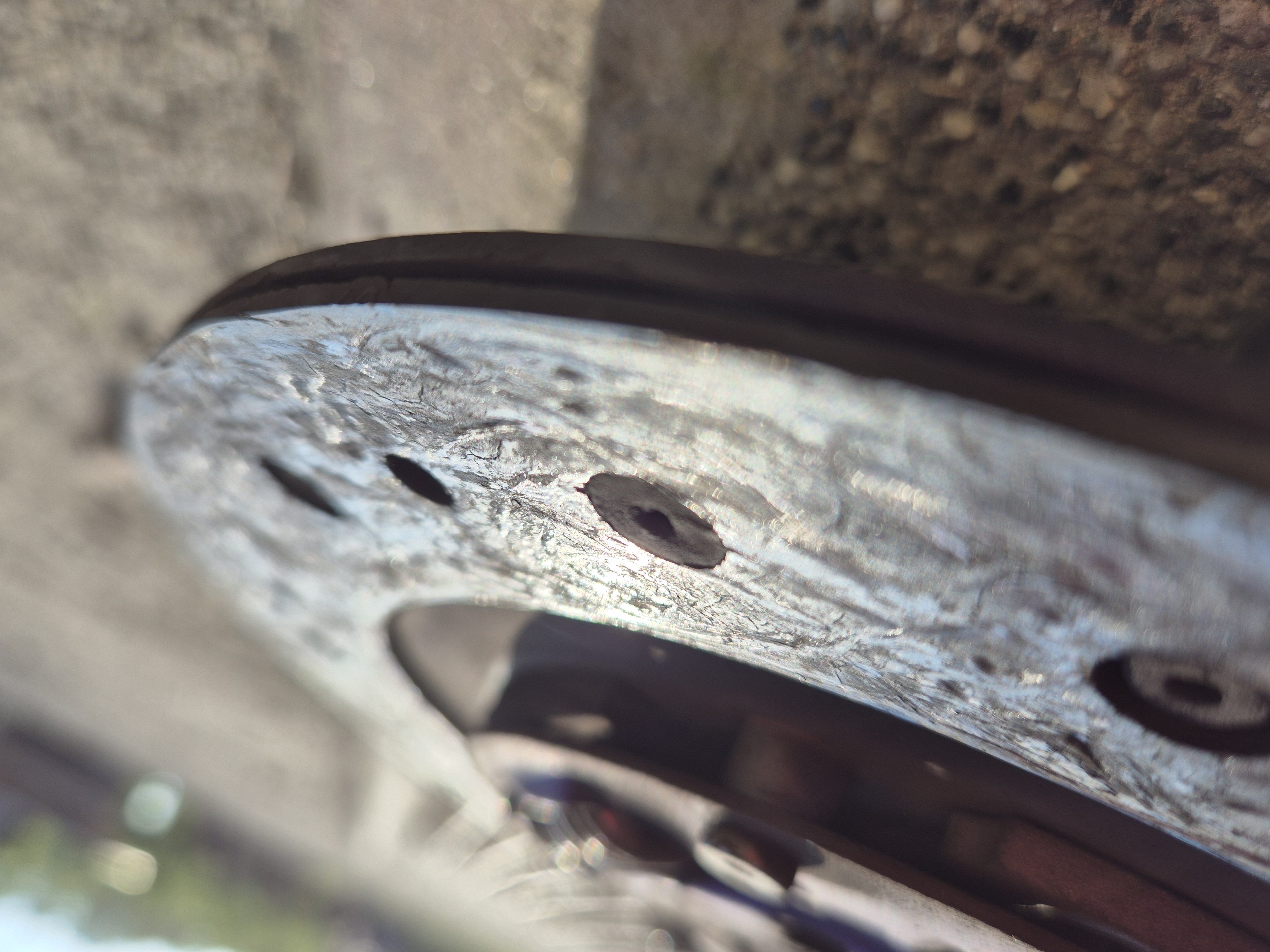

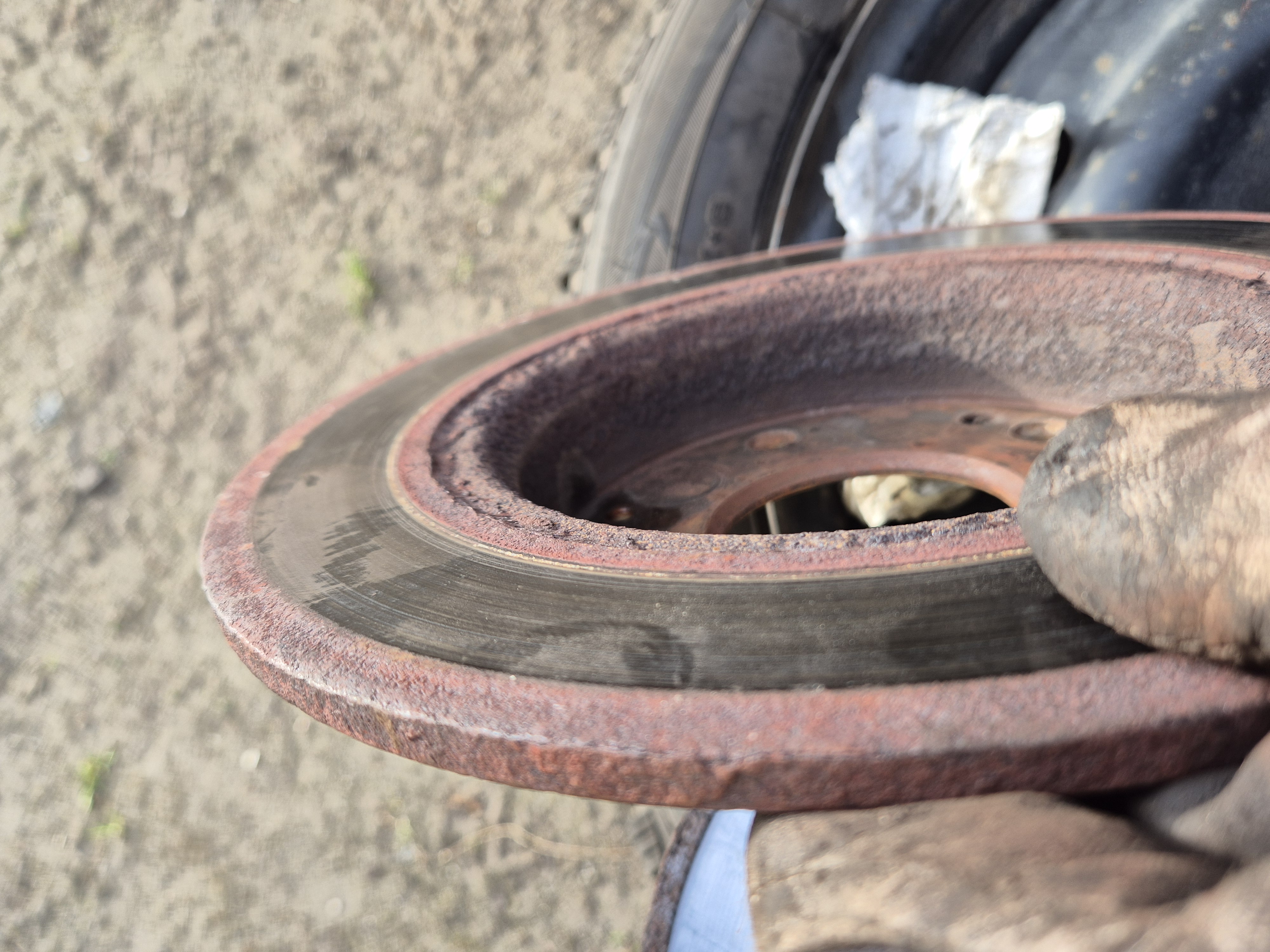

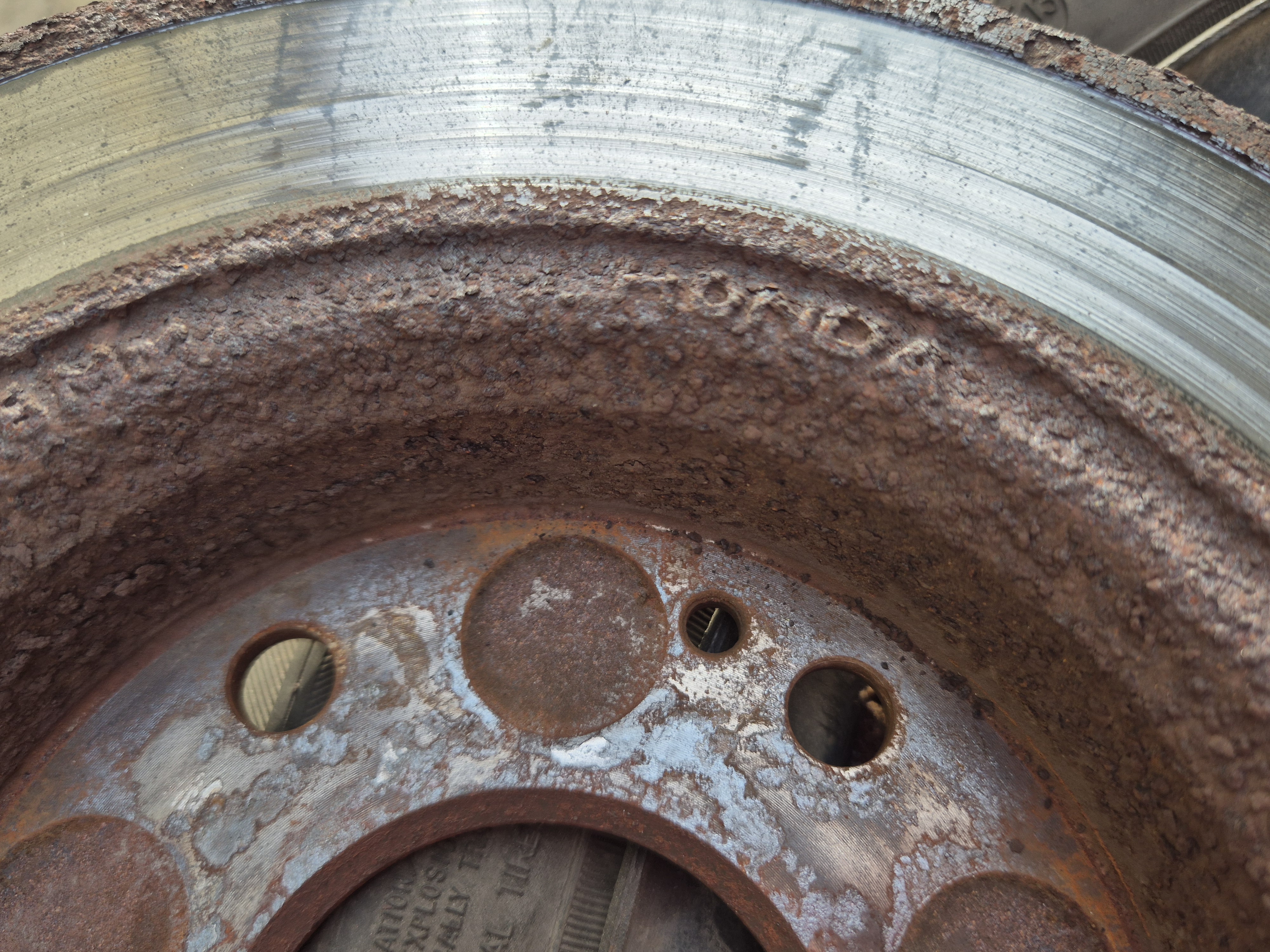

Wracając do tarcz hamulcowych, to najwięcej uwagi poświęciłem na doczyszczenie przylgni piast, bo wiadomo, że cokolwiek by zostało, to przerodzi się w bicie w czasie hamowania a też podczas jazdy.
Czy doczyściłem i czy nie ma bicia to okaże się jak zacznę jeździć w trasy.
Po czyszczeniu miejsce przylegania przesmarowałem cieniutko warstwą oleju silnikowego, żeby dać szansę na możliwość ponownego demontażu tarcz za jakiś czas.

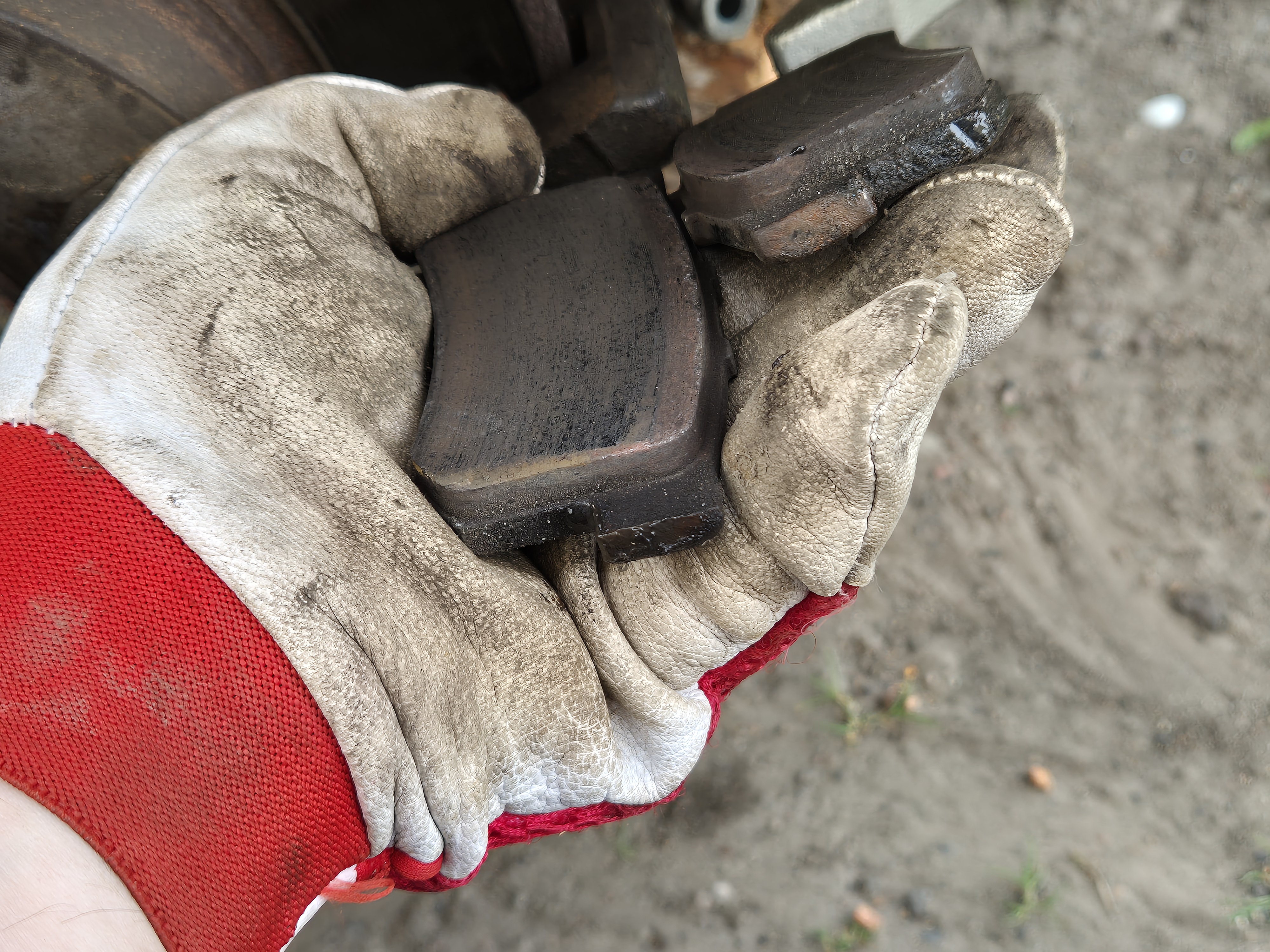

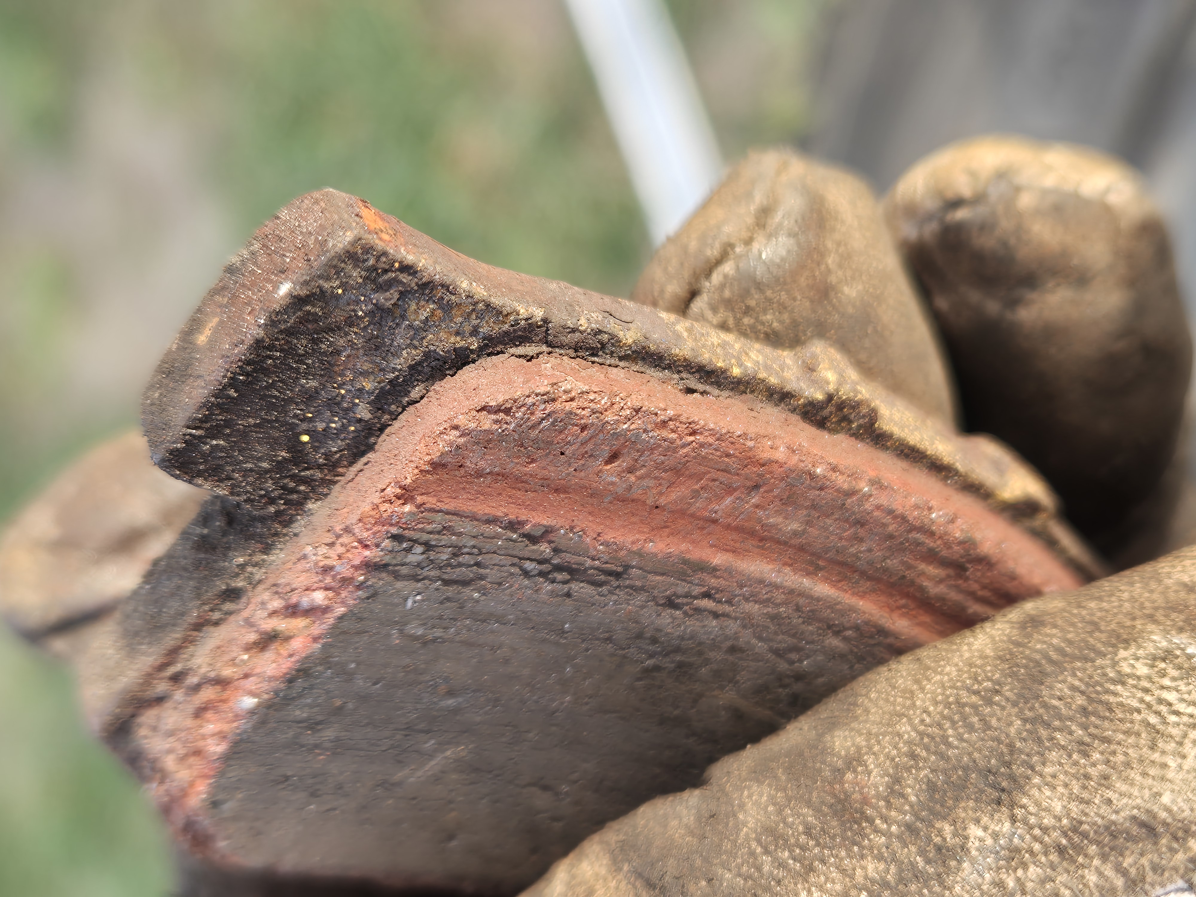

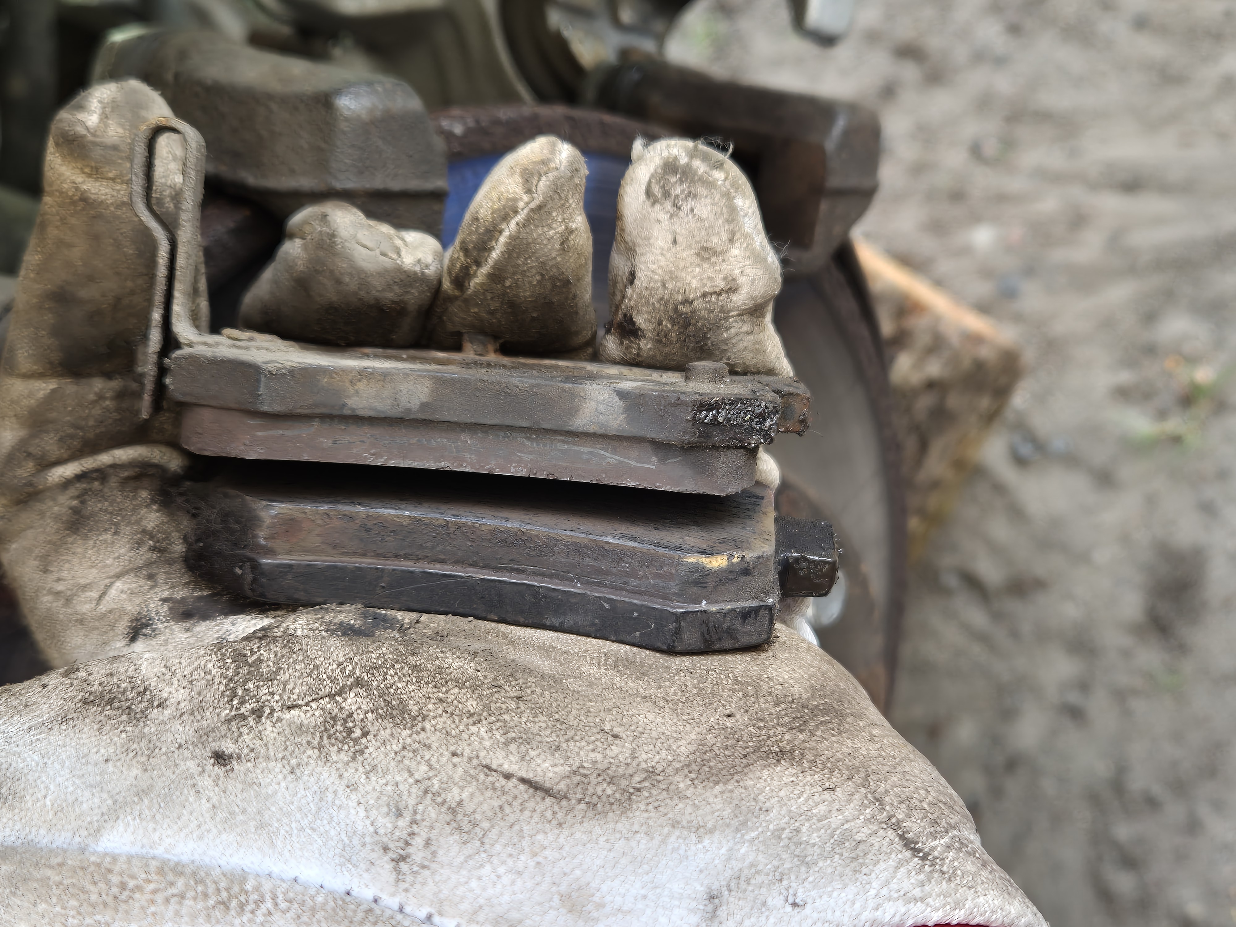

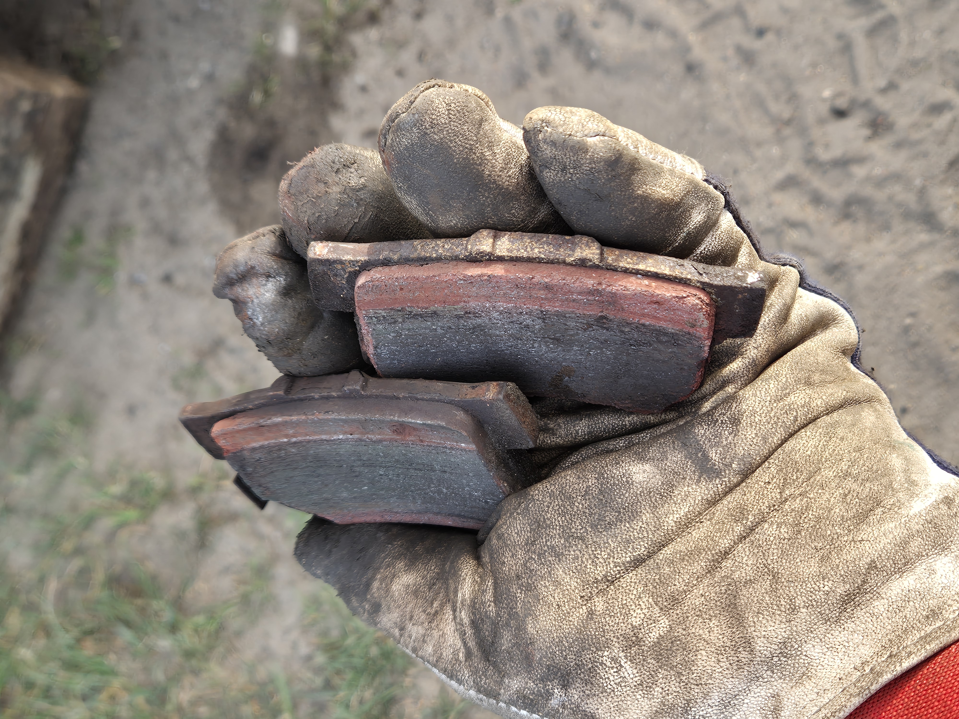

Klocki na lewym kole spokojnie pojeździłyby jeszcze kilka lat (mają teraz nalotu około 95 tys km) natomiast prawe były dość mocno zmęczone i przegrzane. Zaczynały się już wykruszać i odparzać od metalowej podstawy.
Pozostało już tylko dobrze wyregulować ręczny hamulec, ale tym zajmę się trochę później – przejadę z 500km, może tysiączek – sprawdzę jak się wszystko ułożyło i podkręcę śrubę ręcznego aby napiąć linki.
Po wszystkim zamontowałem kpl letnich kół, zimówki odstawiając na "leżankę".
Zrobiłem małą rundkę po miasteczku – niecały kilometr.
Hamowanie wróciło do dobrego, pierwotnego stanu. Znikło odczucie miękkiego i dłuższego hamulca które pojawiło się po montażu zacisków.
Może wymiana klocków załatwiła sprawę, a może wypchnąłem jakiś bąbelek powietrza z zacisku (cofając tłoczki jednocześnie odciągałem płyn przez odpowietrznik).
Fajnie, że jest po staremu i mam nadzieję, że już na stałe <ok>
Teraz wymienię jeszcze płyn w wysprzęgliku a na początku maja umówiony jestem z mechanikiem na wymianę kpl sprzęgła. Wymyśliłem sobie, że kupię EXEDY na allegro – w koszcie poniżej 600zł są.
Mam nadzieję, że będzie to oryginalny kpl a nie jakaś chińska podjebka.. <zawstydzony>

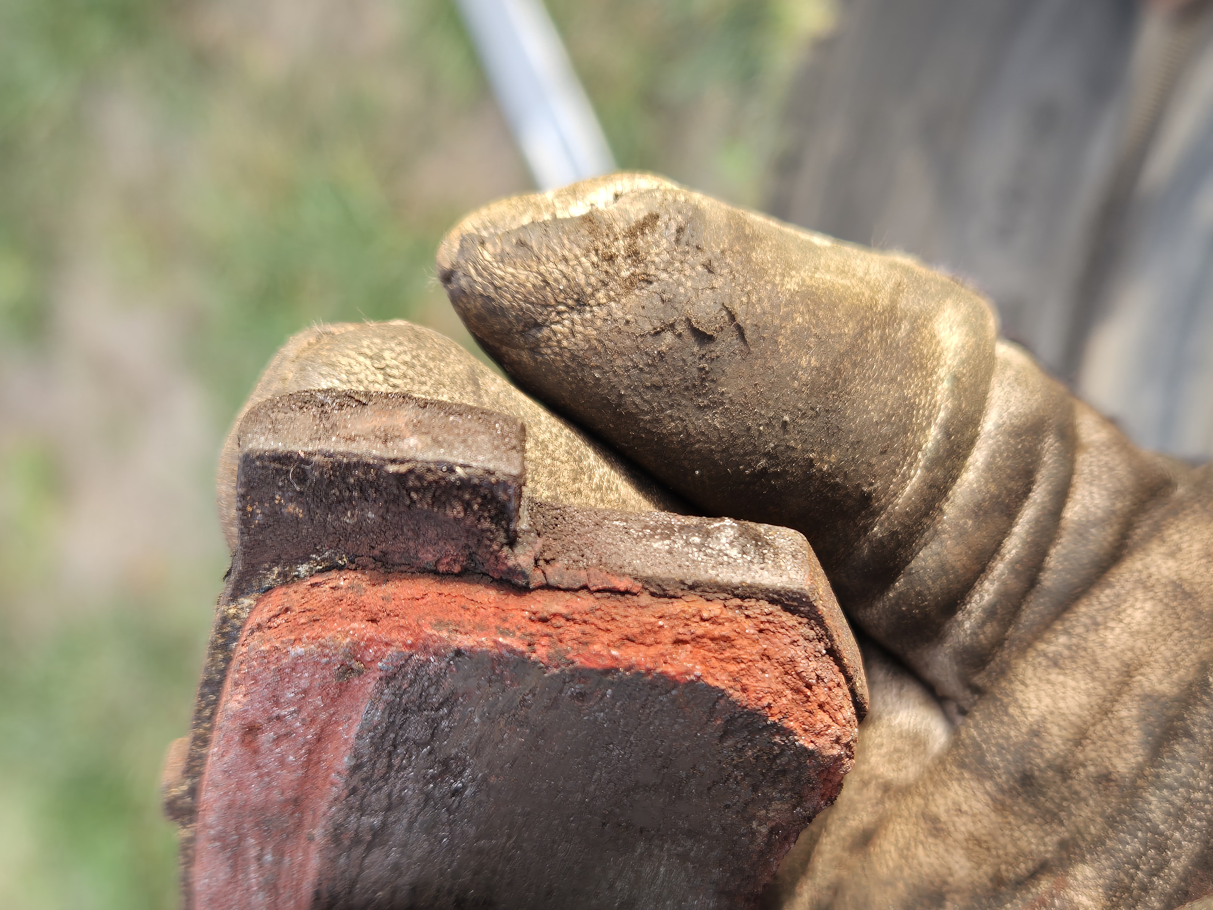

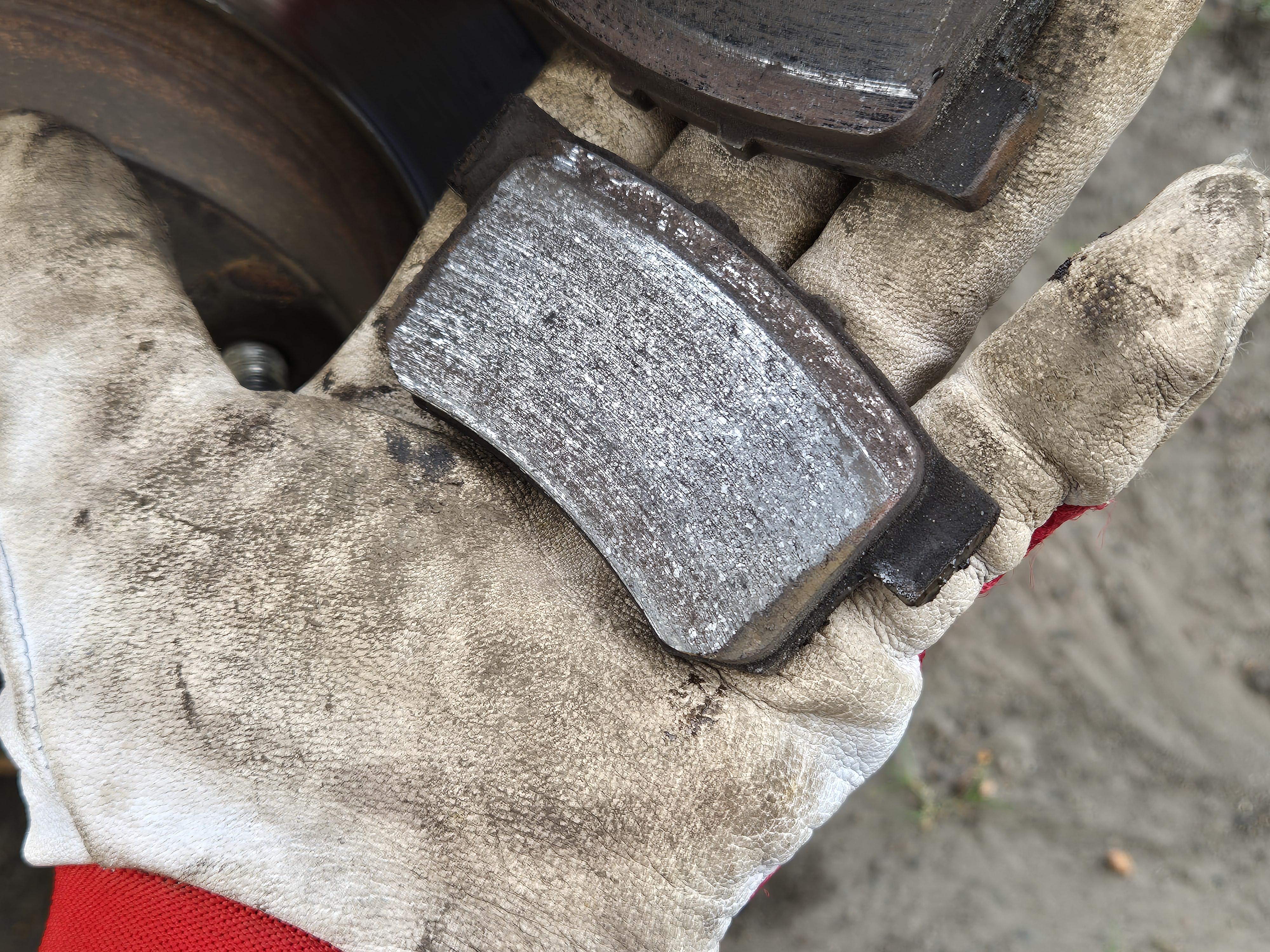

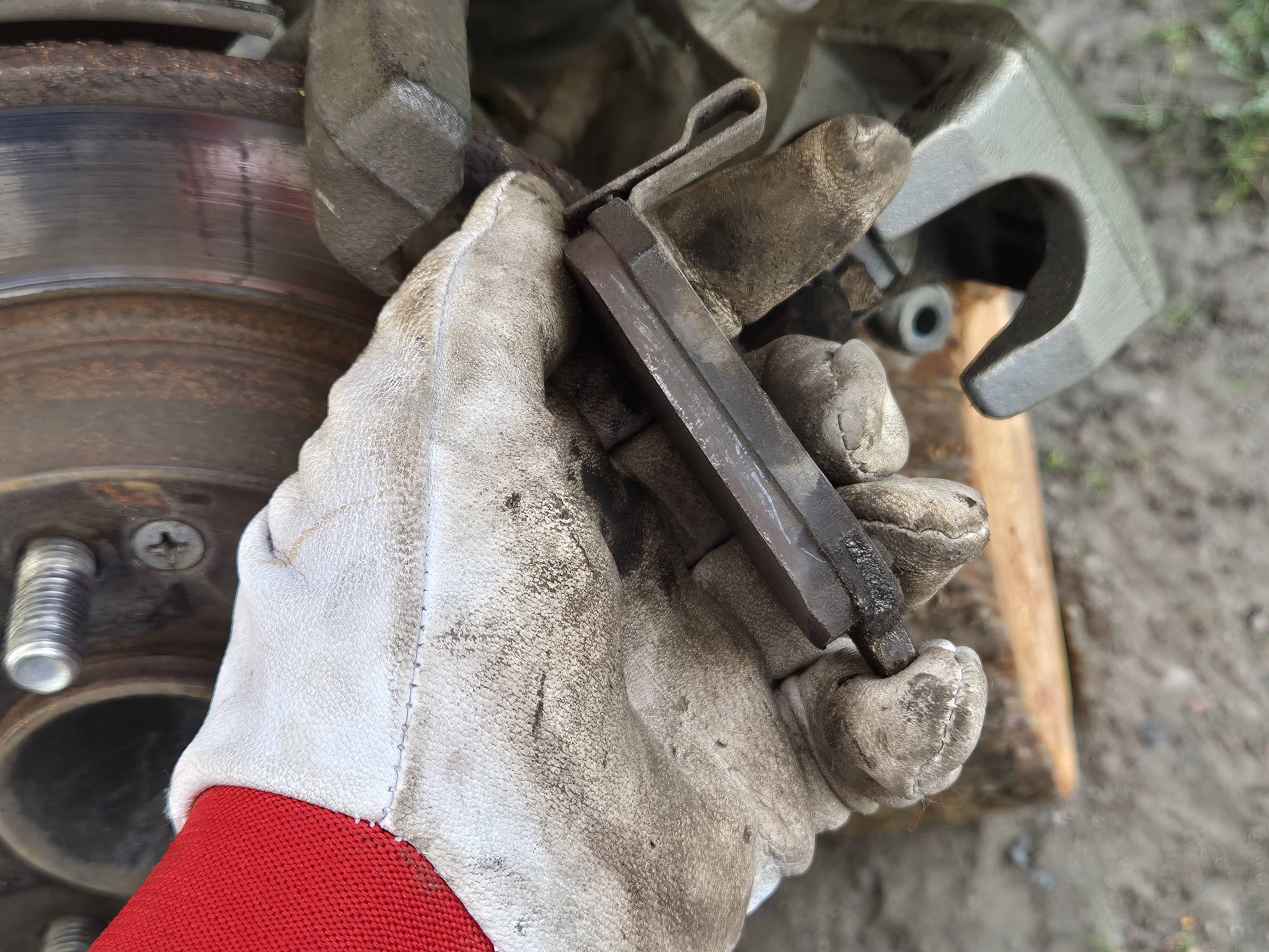

Klocki LEWEGO koła mogłyby jeszcze długo jeździć – mają około połowę grubości okładziny

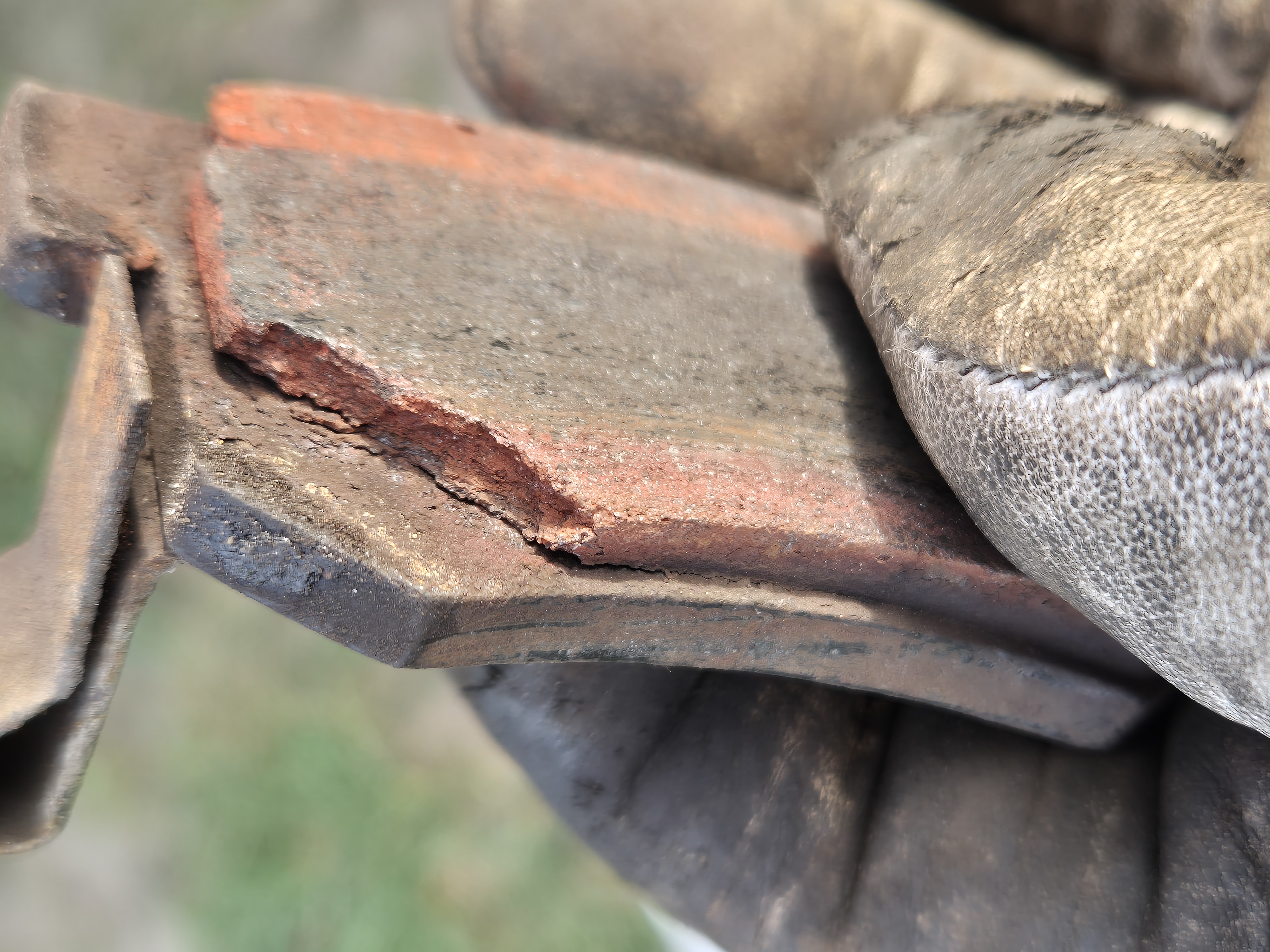

Klocki PRAWEGO KOŁA zaczynały już pękać i odpadać od płytki
Zestaw tarcz i klocków z żółtych kartoników
Teraz pachnie całkowirltą nowizną – powinno kolejne 100 tys km wytrzymać
Trochę było szorowane
19 lat nieodkręcane
Szkoda wyrzucać oryginalne HONDOWSKIE tarvze
Szkoda wyrzucać oryginalne HONDOWSKIE tarcze. Mogłyby jeszcze służyć, bo suwmiarka łaskawie pokazała graniczne 8mm na plus ..

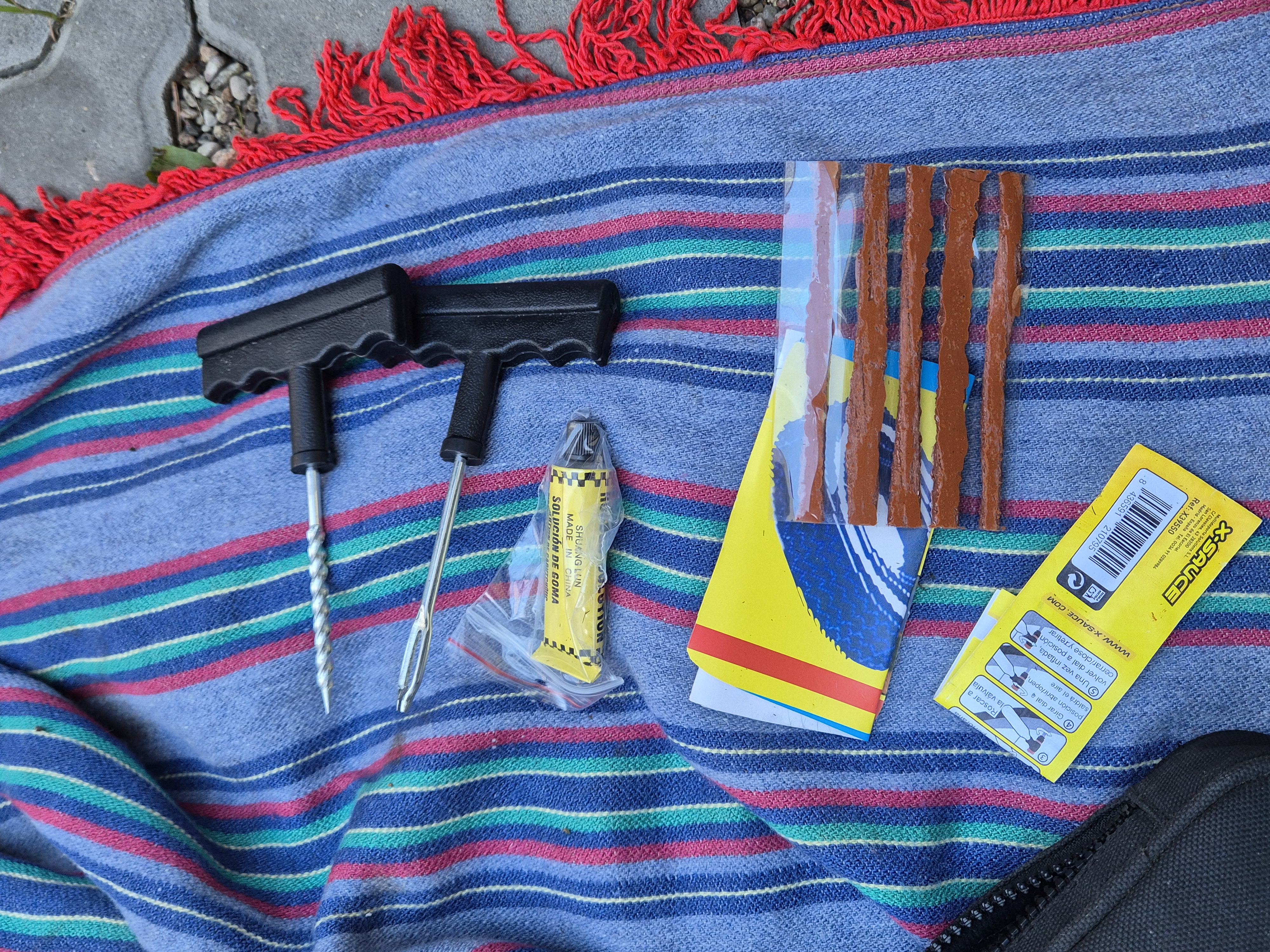

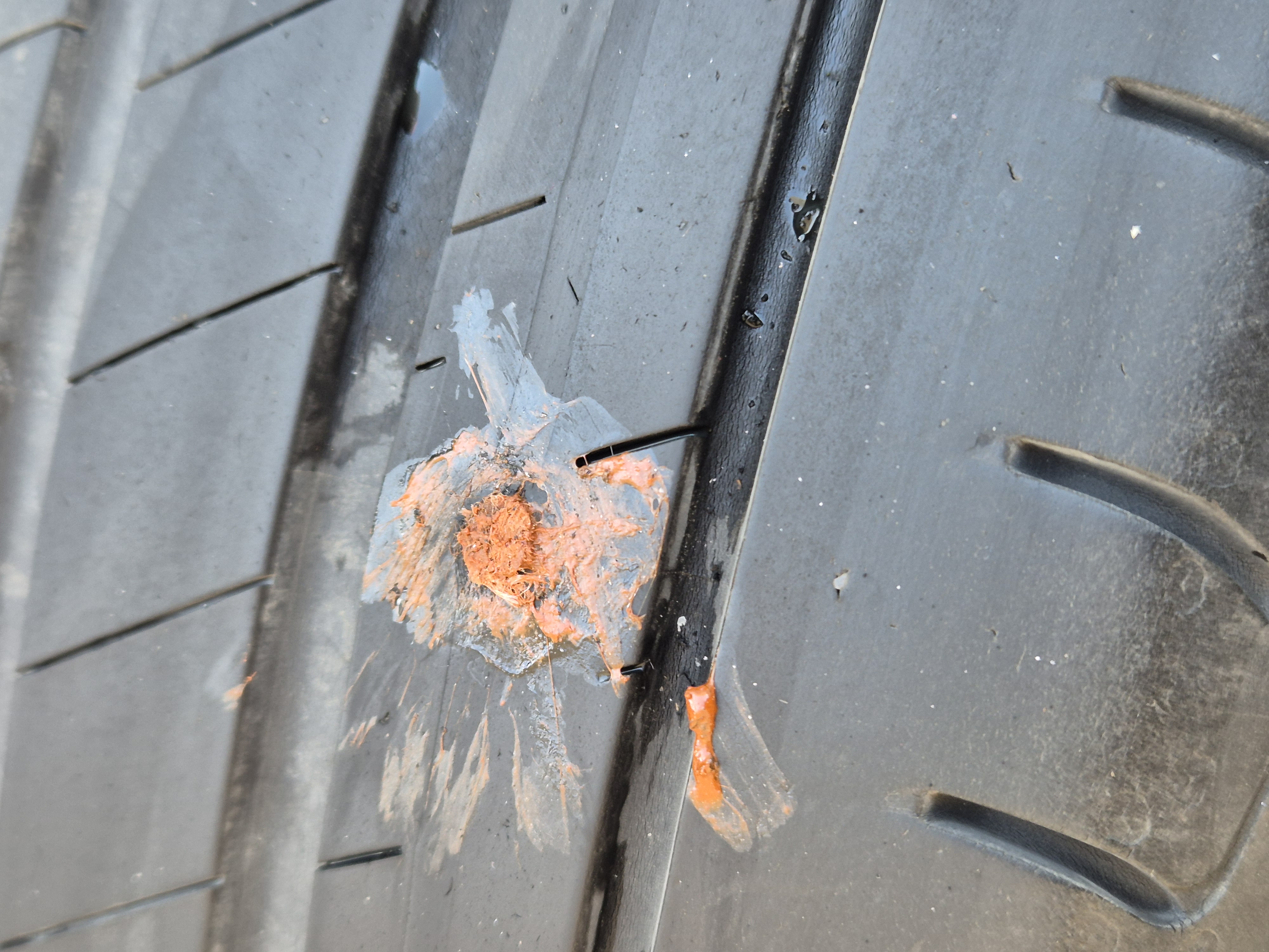

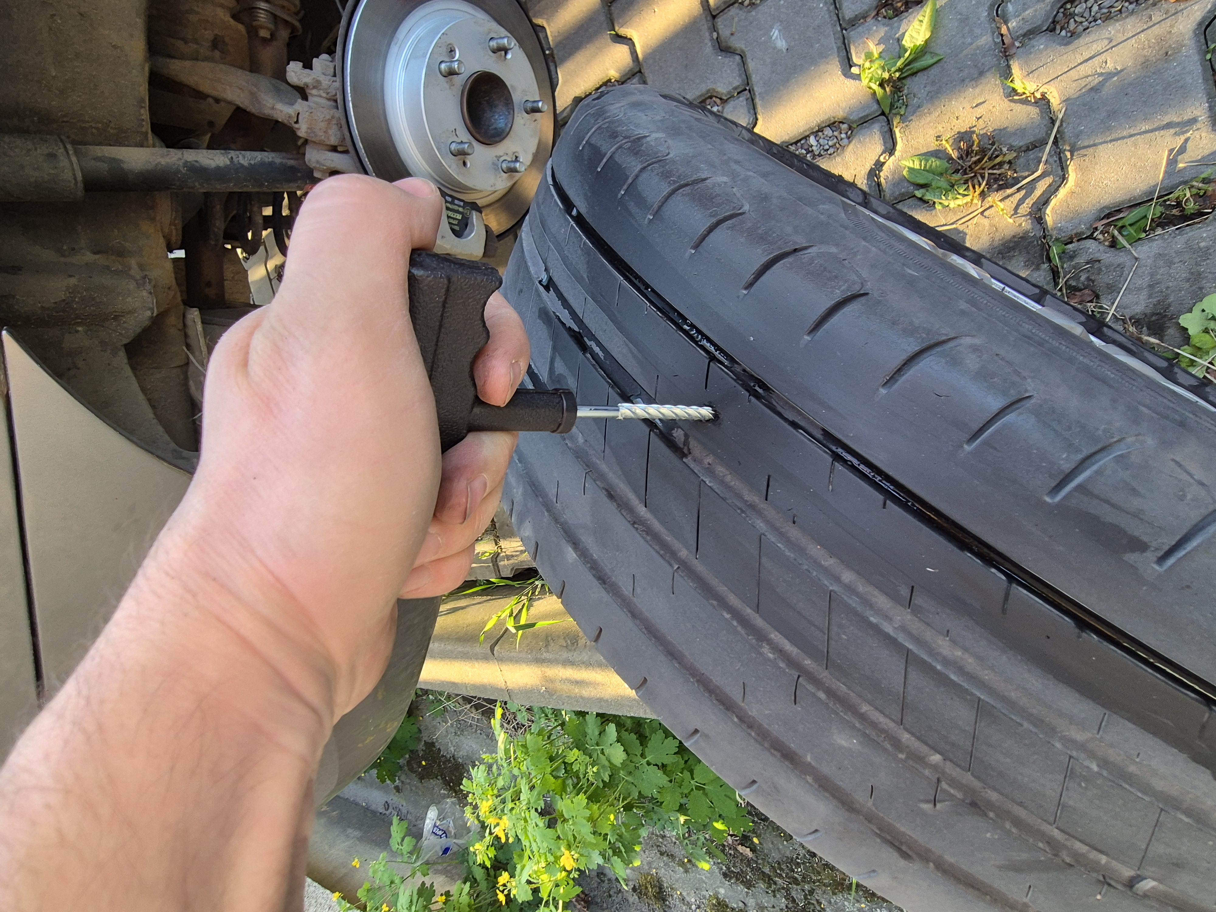

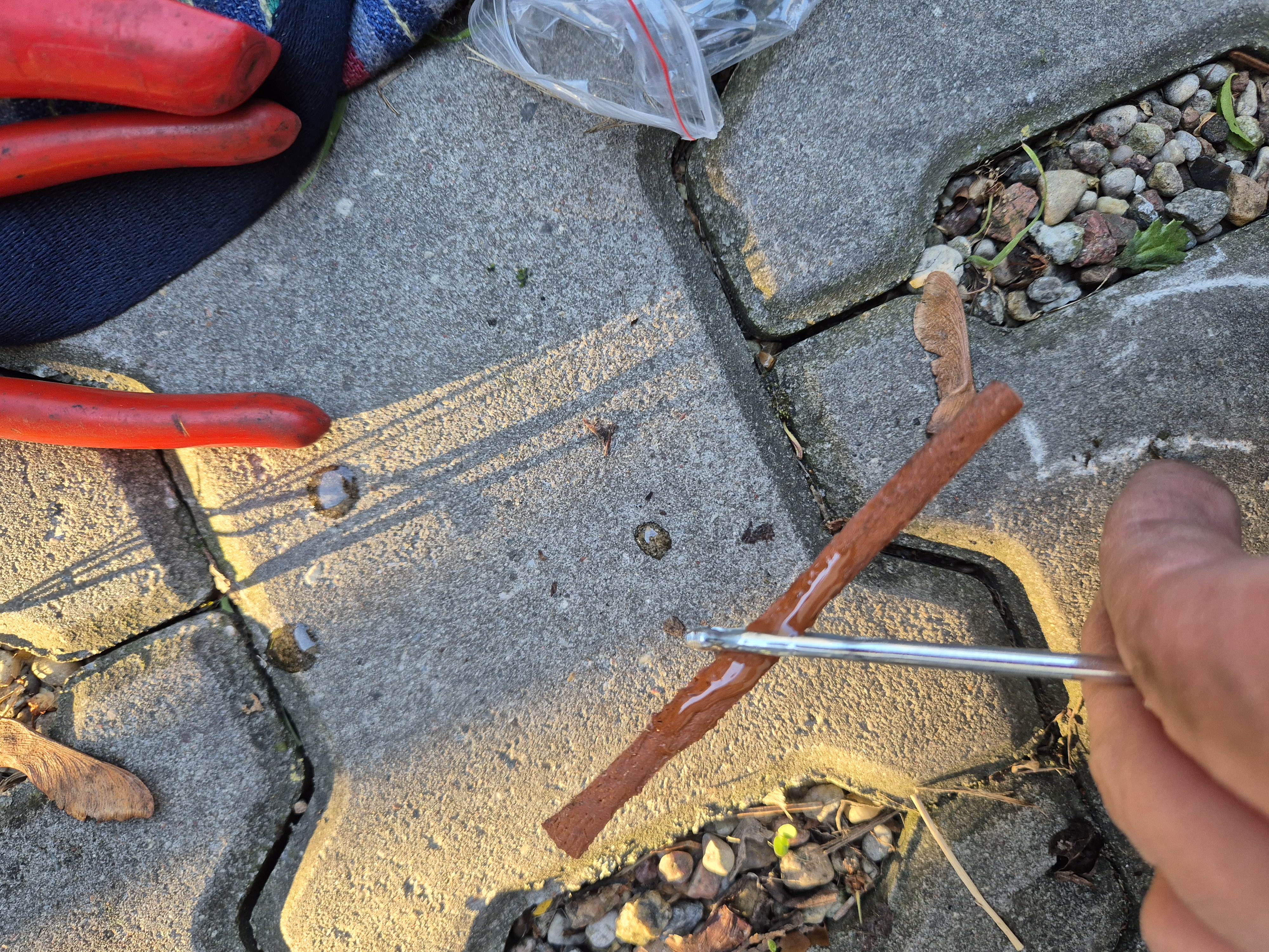

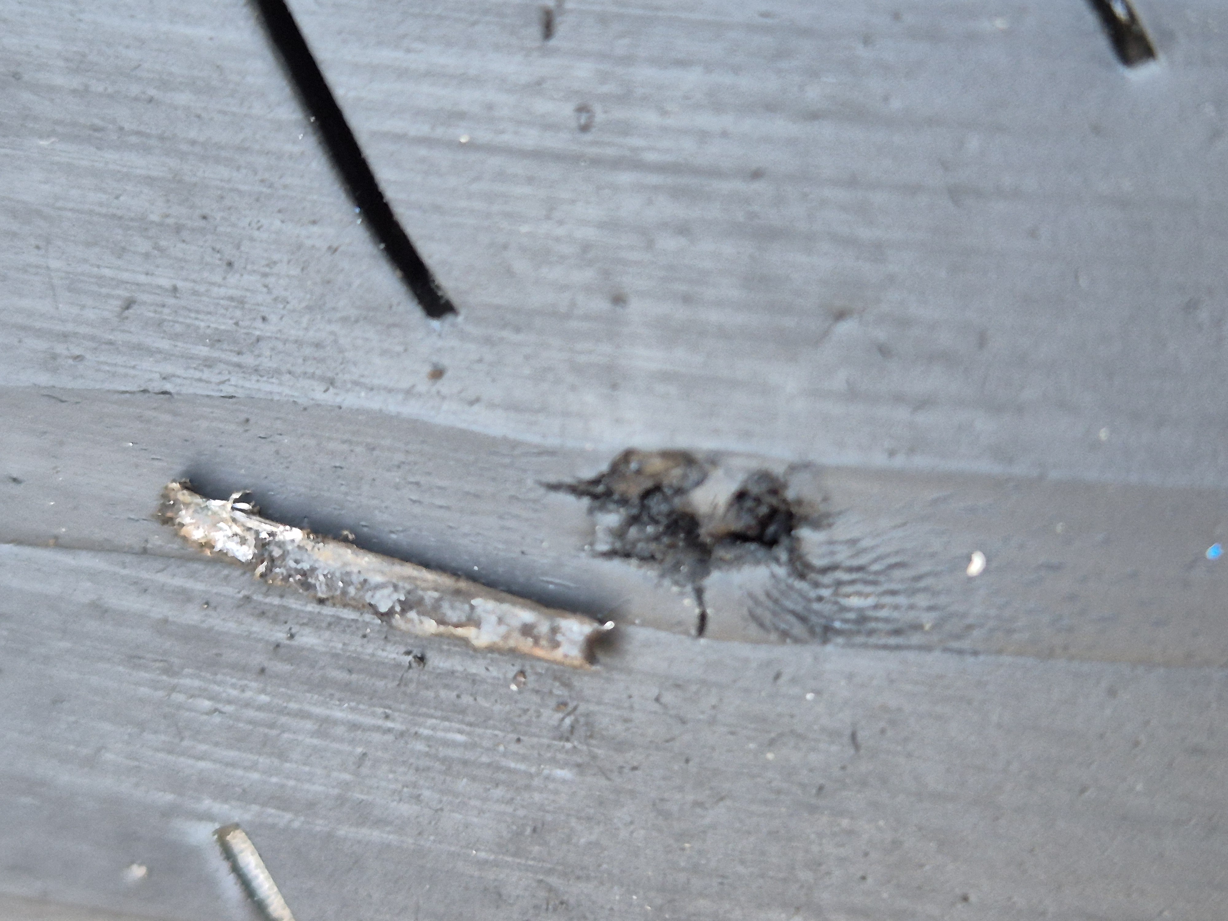

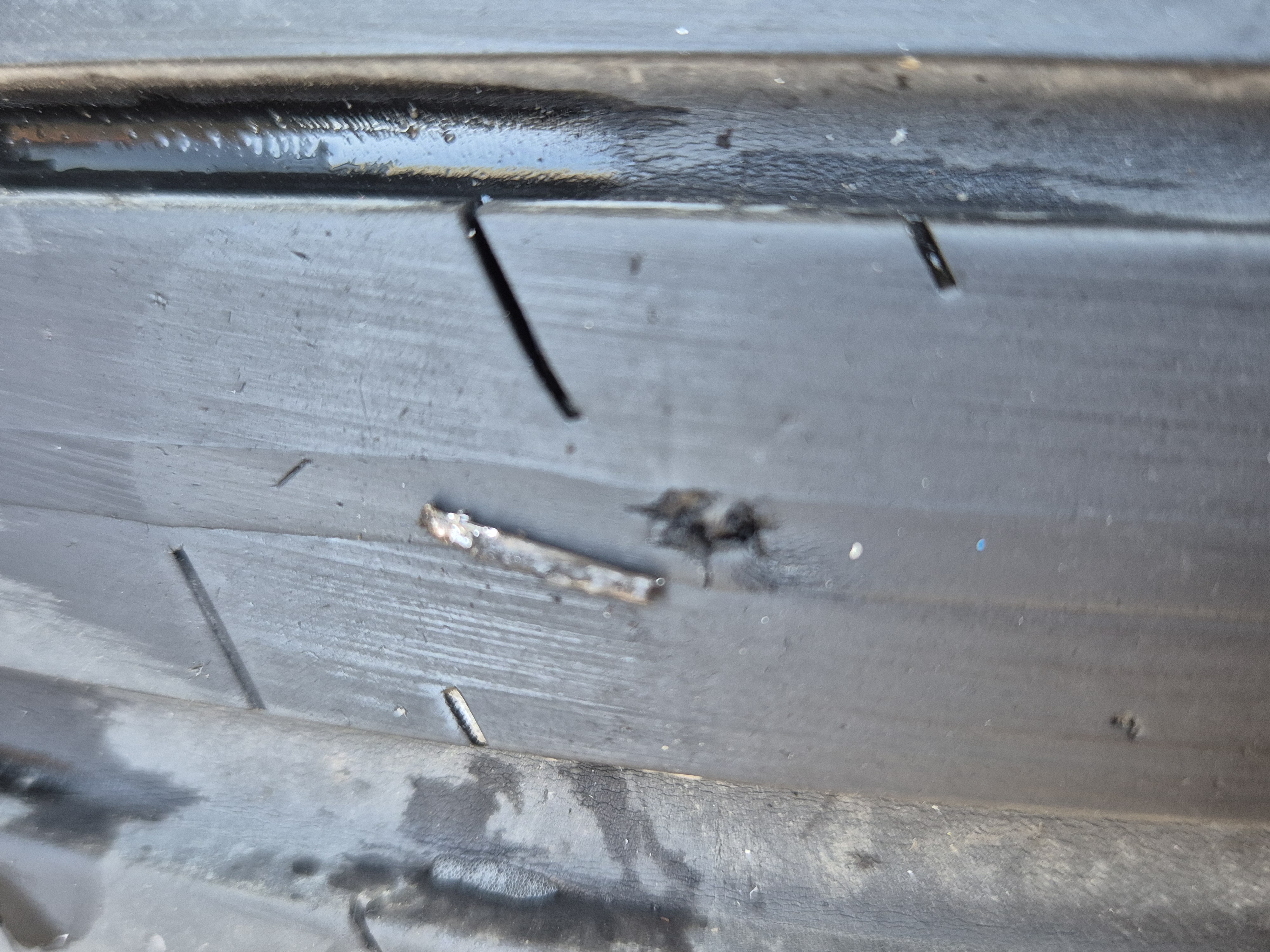

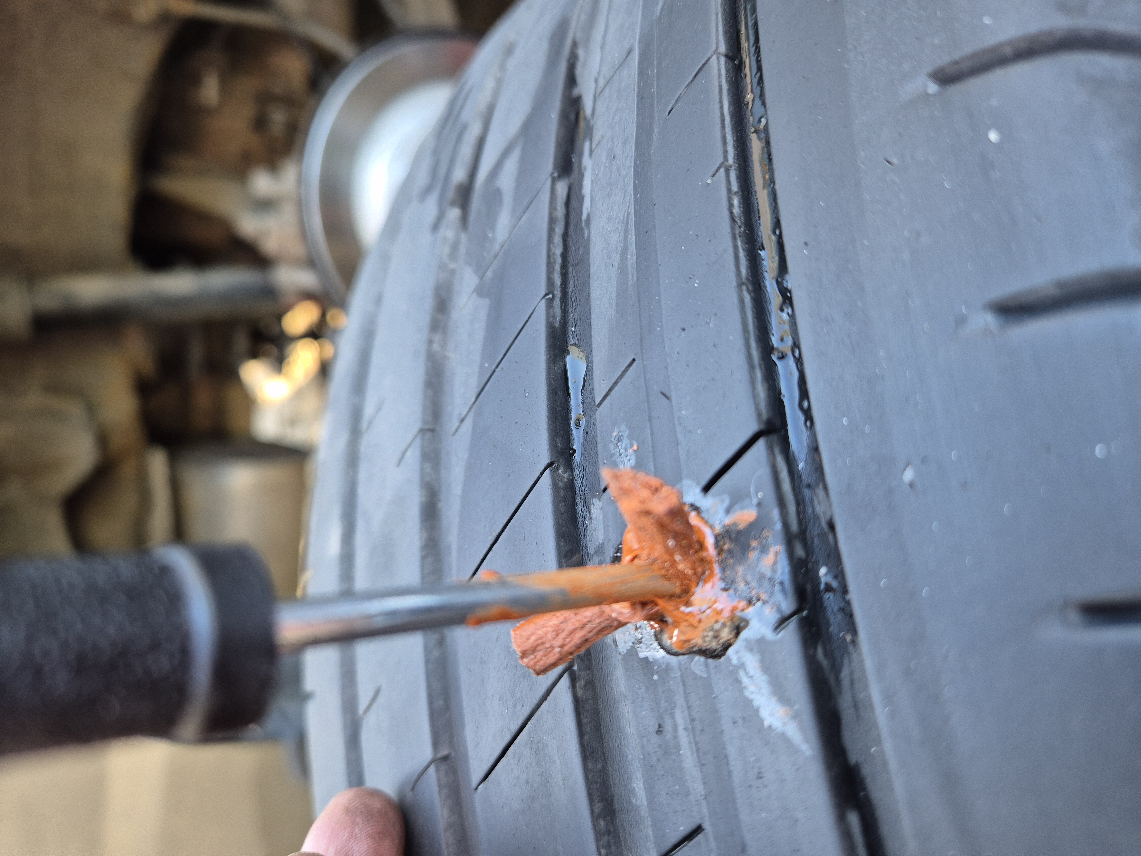

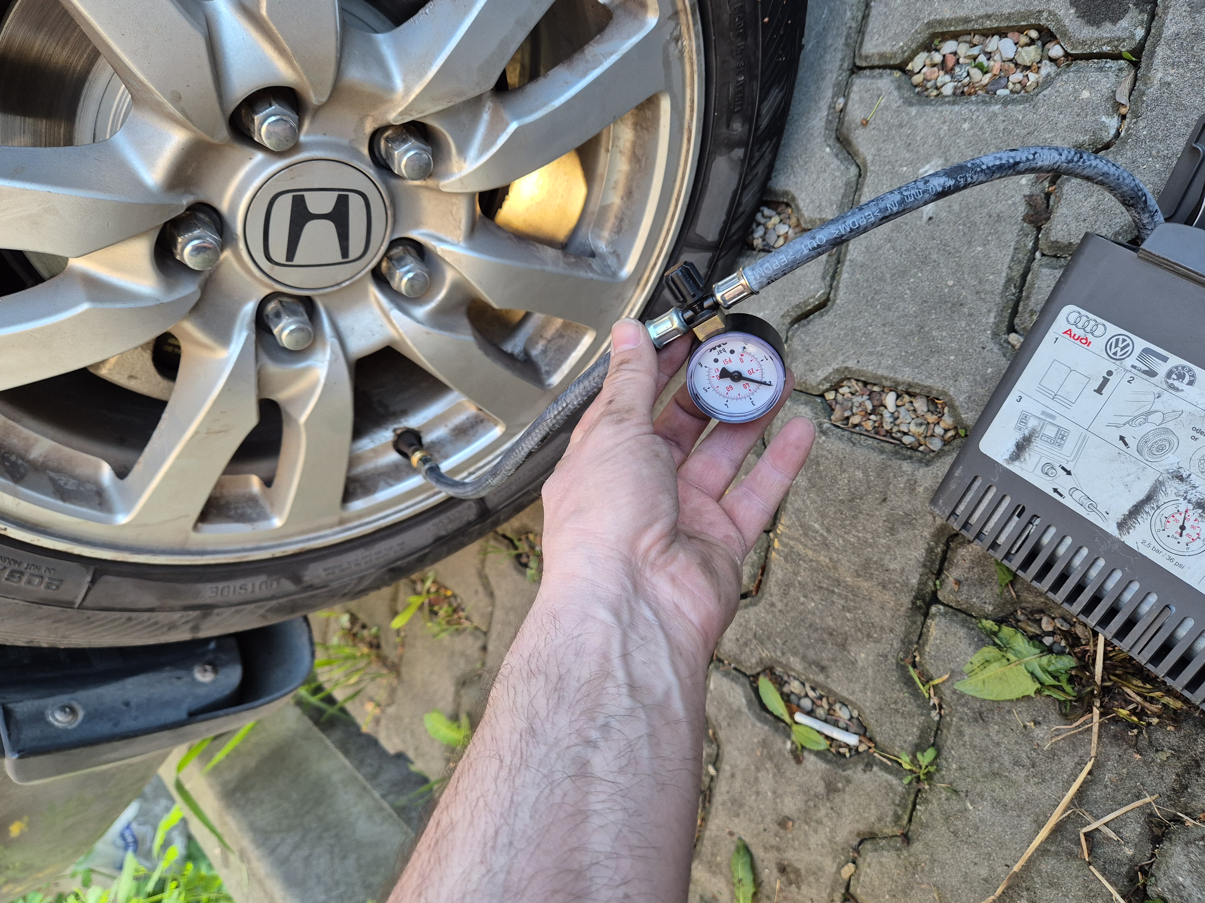

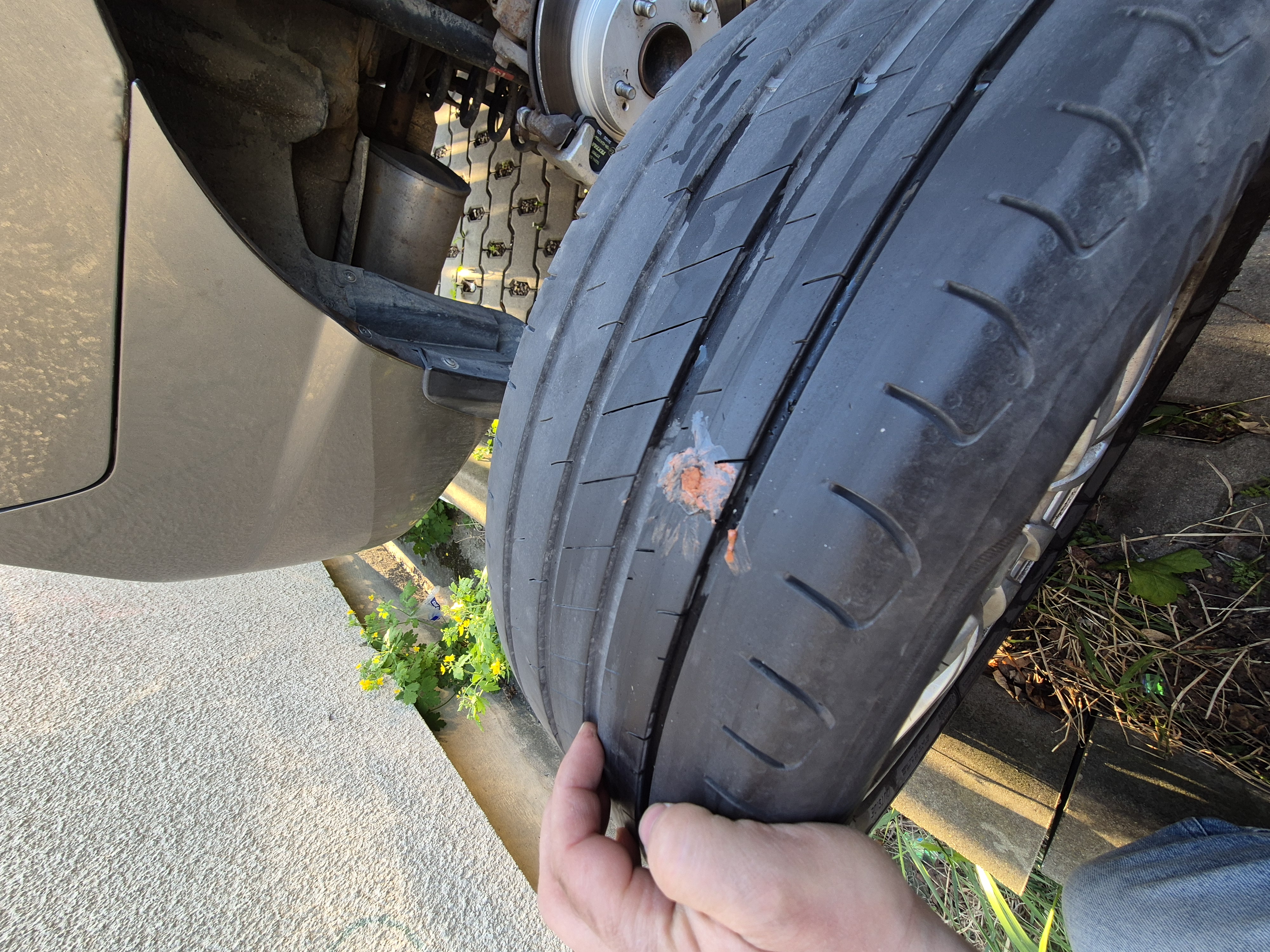

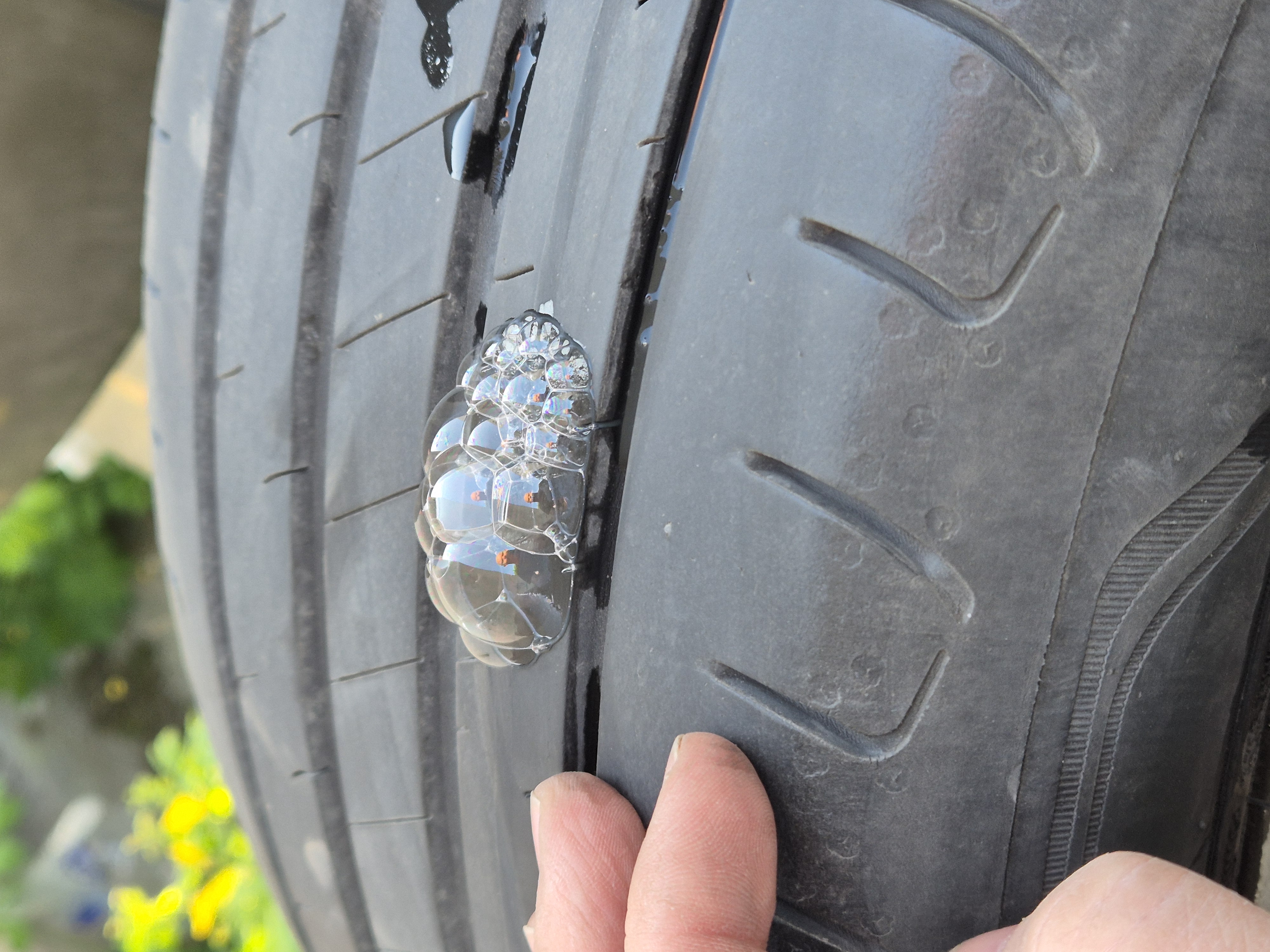

Zeszło mi powietrze.
zgadujcie z którego koła . ? ? ?
Oczywiście że z tego co zawsze – znowu oberwała prawa tylna opona <lol> <lol> hahaha
Zamiast jechać do gumiorzy postanowiłem poduczyć się nowego zawodu i nabieram wprawy.
Jak na razie powietrze utrzumuje od 27h.
Jestem dobrej myśli :D
Dopisano 01 maja 2025 23:07:
Może nie pięknie, ale skutecxnie

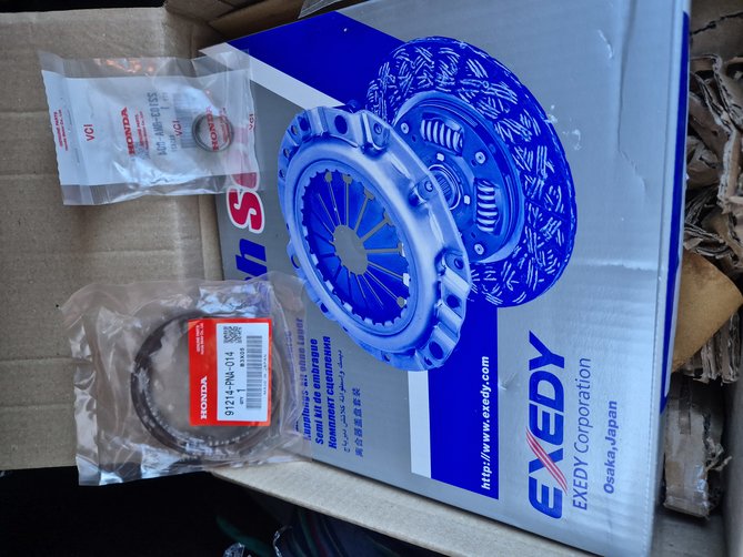

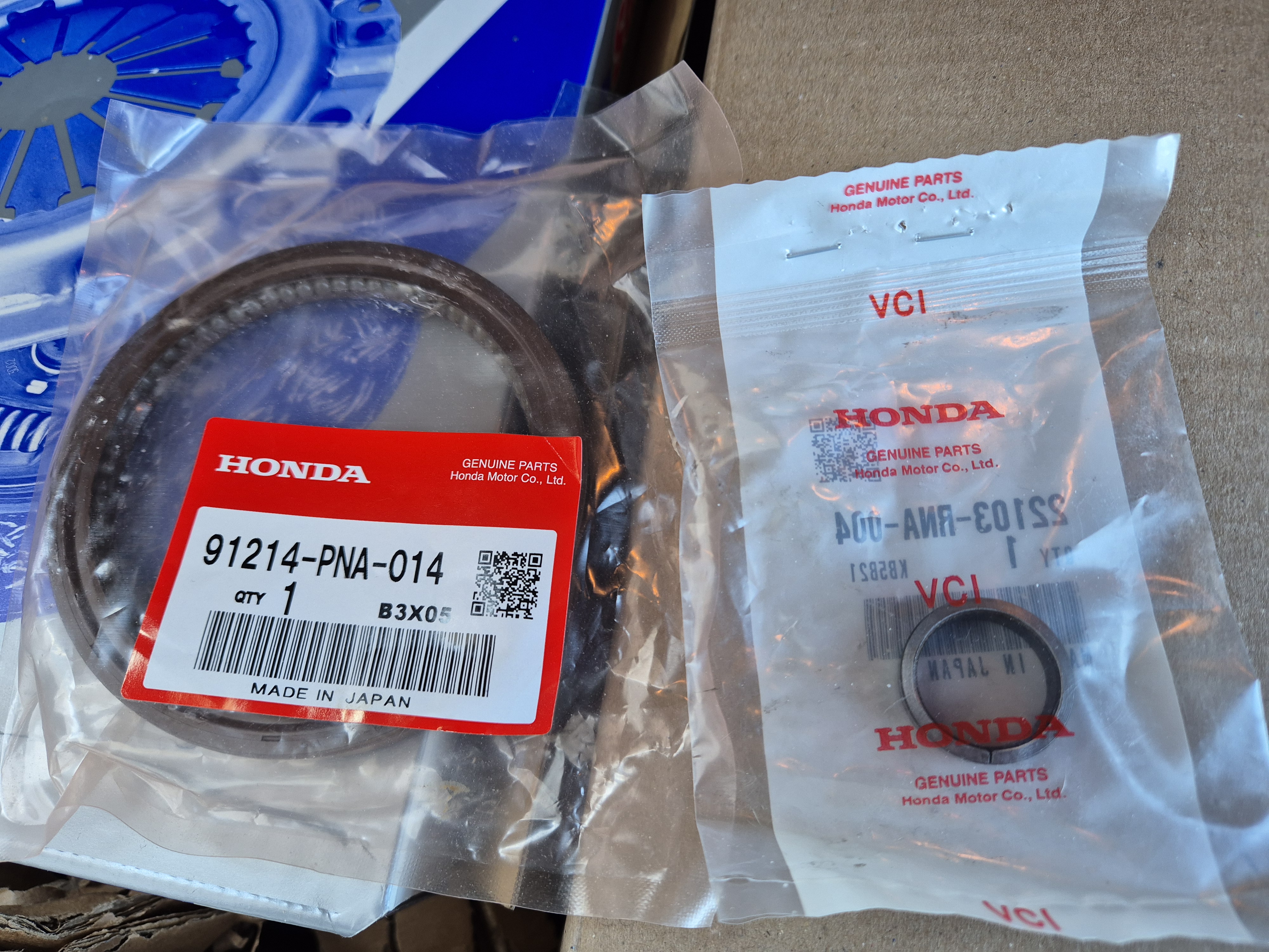

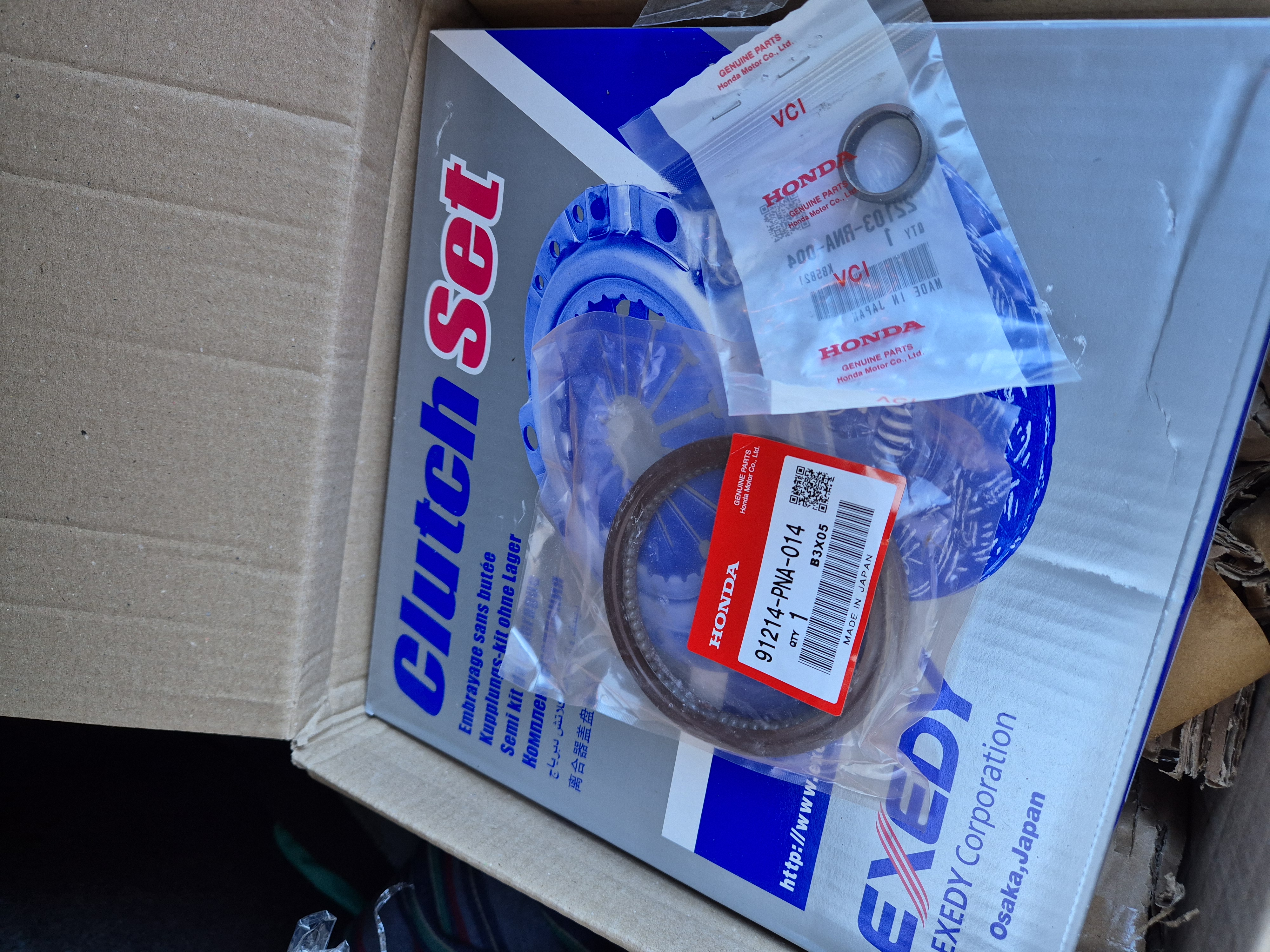

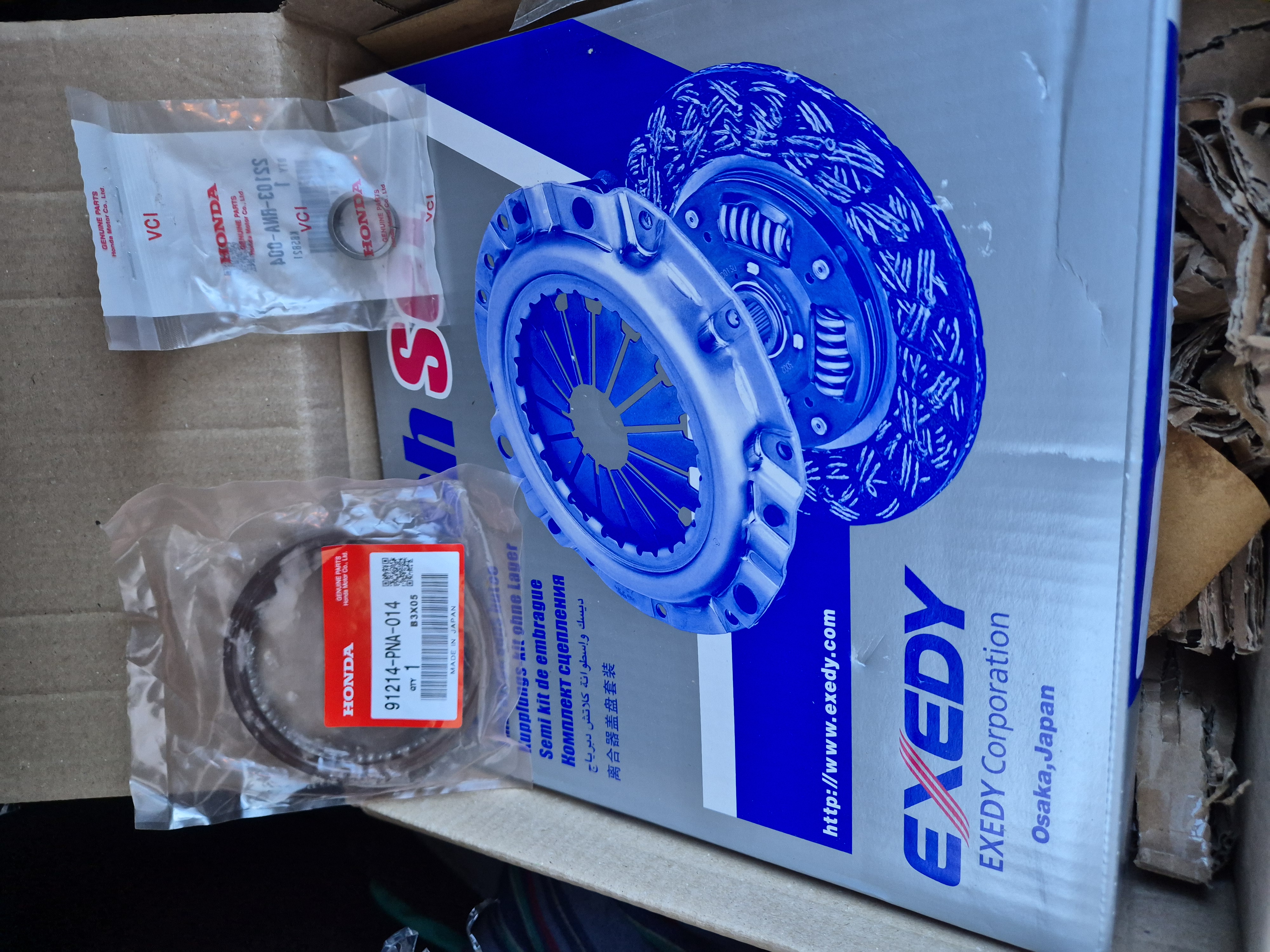

Przyszła pora na wymianę kpl sprzęgła.
Dokładnie za 7h auto trafi do warsztatu na tę naprawę.
Kupiłem sprzęgło exedy, dodatkowo oryginalną tulejkę wałka sprzęgłowego oraz uszczelnienie wału silnika.
Do naprawy zostanie mi pompka sprzęgła (może tylko wymiana sprężyny w pompce) oraz linek hamulcowych od ręcznego i zobaczymy co jeszcze po drodze wyjdzie.

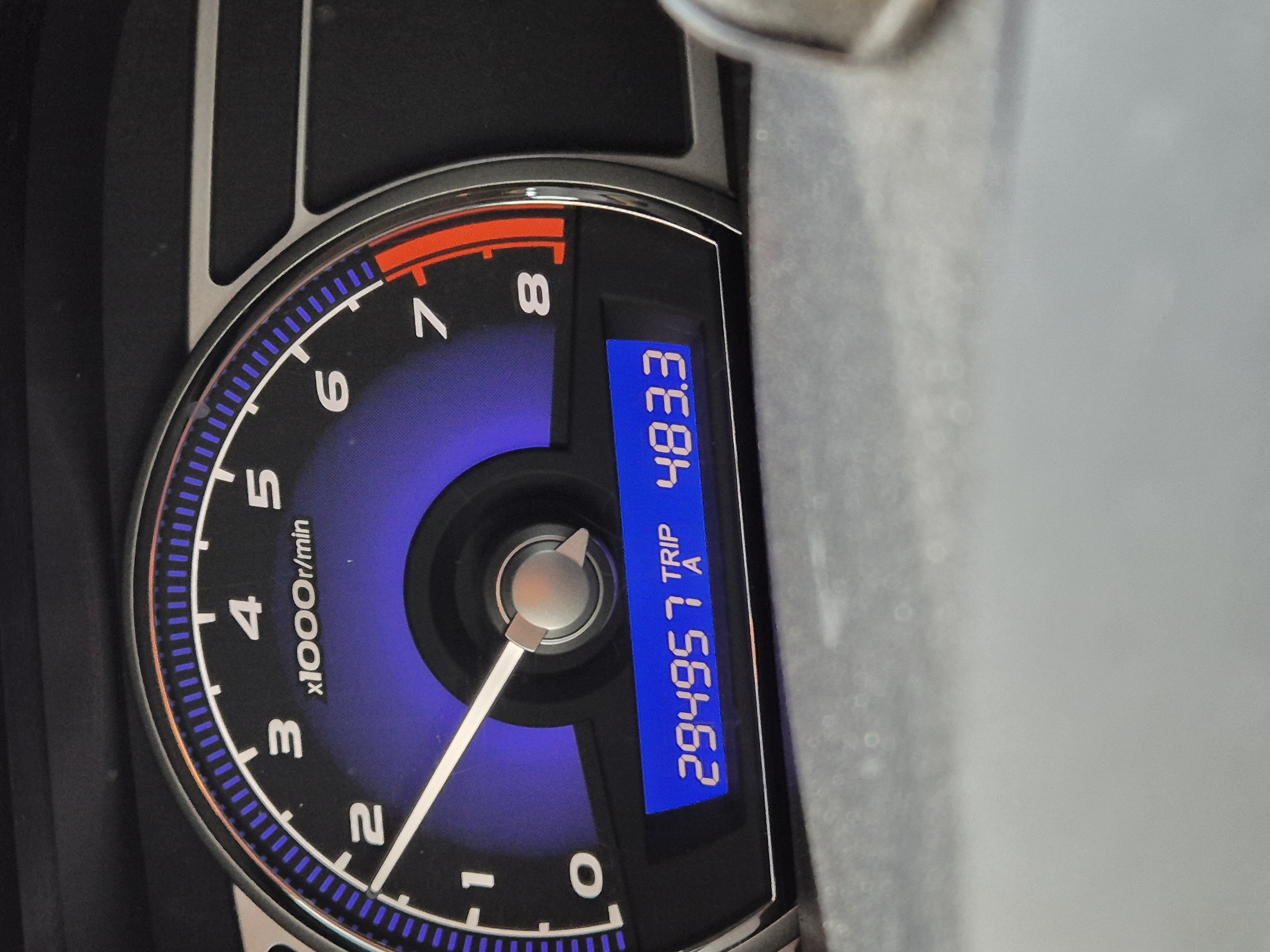

Jak na przebieg 294 900km, to chyba nawet niewygórowane koszty eksploatacyjne <spoko>

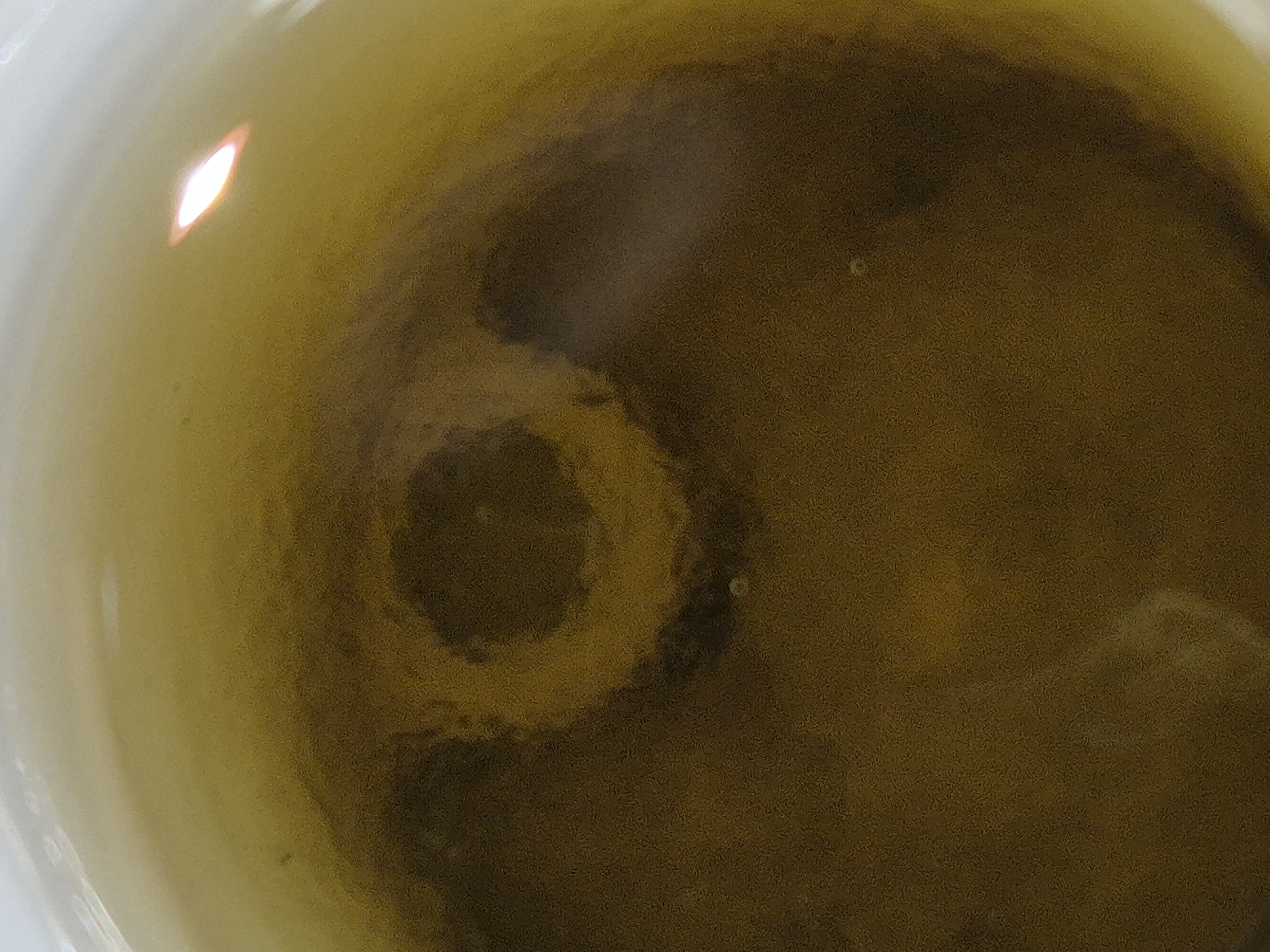

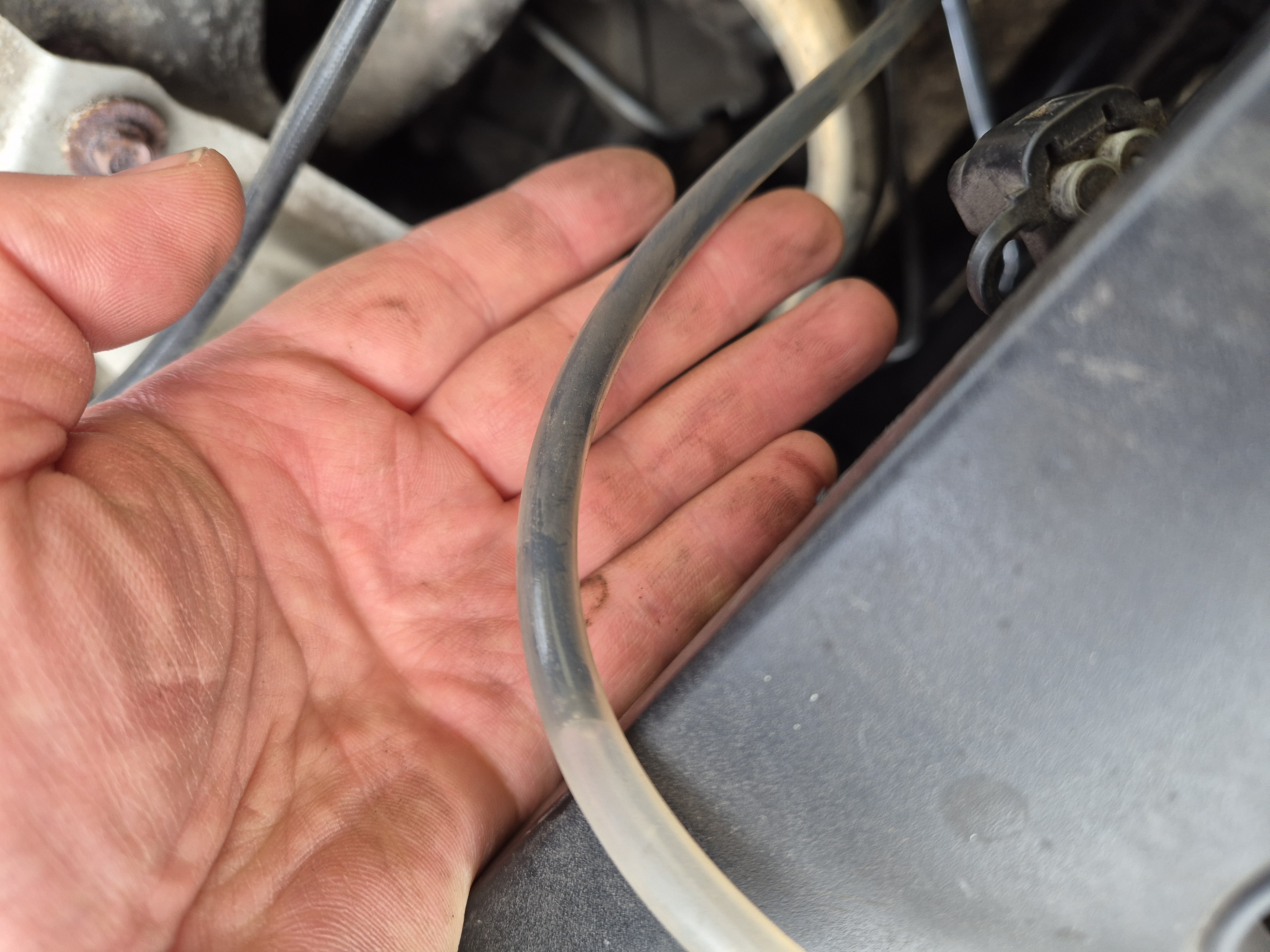

W Wielką Sobotę po wymianie tarcz i klocków hamulcowych zabrałem się za wymianę płynu w hydraulicznym układzie wysprzęglika.
W teorii praca łatwiejsza niż wymiana płynu w układzie hamulcowym – co może pójść nie tak <faja>
Pierwsze naciśnięcie pedału sprzęgła i ....
Pedał nie wrócił do pierwostnej pozycji..
Padła pompka sprzęgła (sprężyna tłoczka) ktora znajduje się po drugiej stronie grodzi silnikowej za nadkolem.
Oglądałem filmy na YT z wymiany tej pompki. Kurcze, masakra... nie wiem czy się podejmę (raczej tak, w końcu skoro ludzie to robią to i ja dam radę).
Dostęp tylko "na macanego" po demontażu pompy hamulcowej, podszybia, puszki filtra oowietrza i cholera wie czego jeszcze.

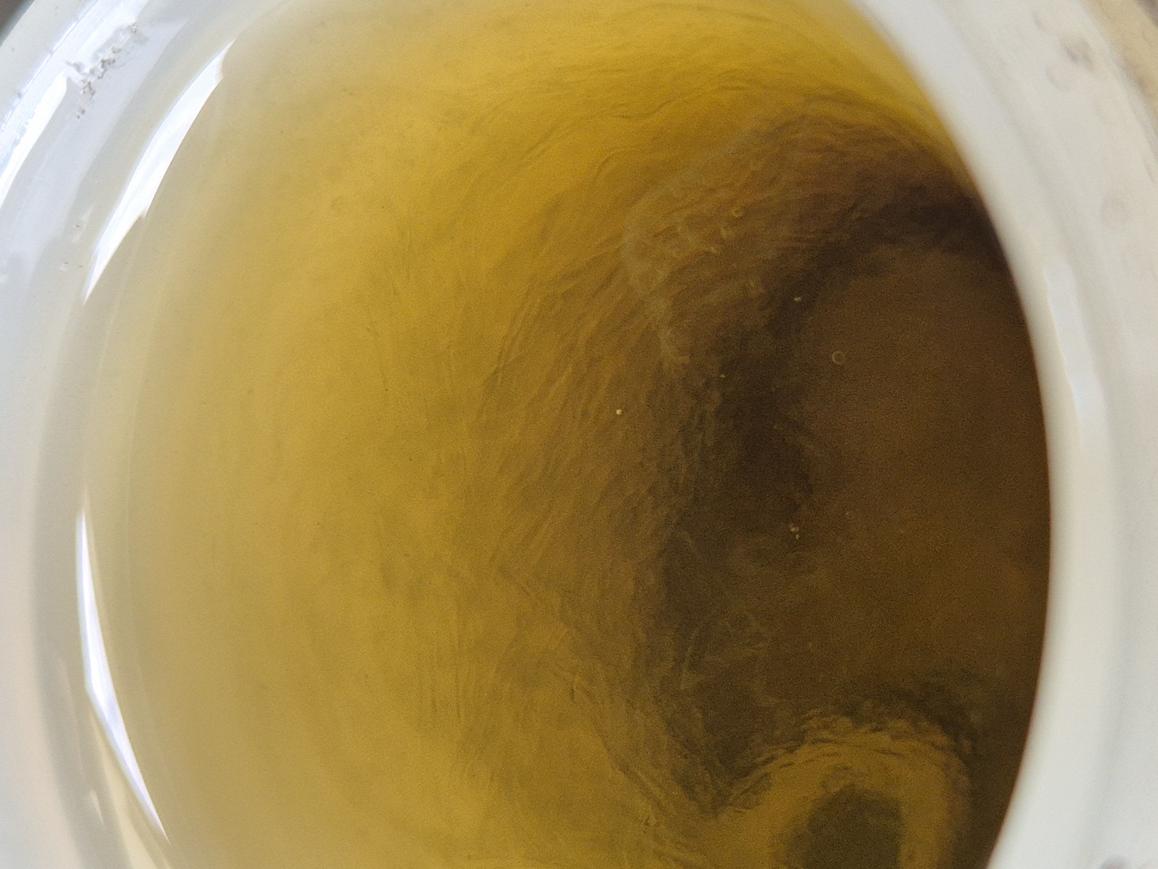

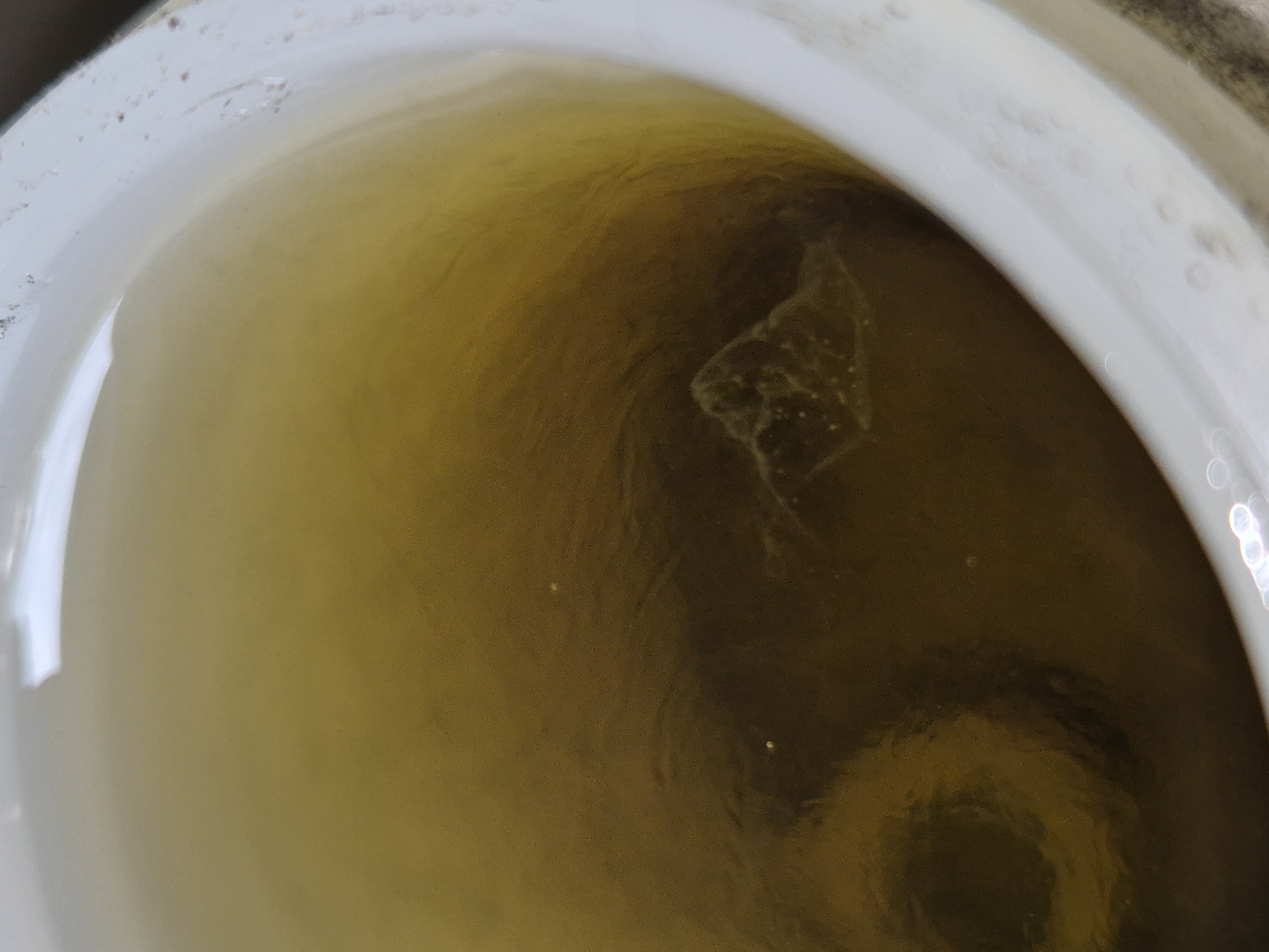

Na razie na siłę tłocząc strzykawką przepompowałem stary płyn pozostawiając świeży w układzie.
W układzie wysprzęglika płyn trzeba wymieniać dużo częściej niż w ukł hamulcowym.
Ja przeholowałem termin a wypompowałem czarnego juksa.
W samym zbiorniczku dolanie nowego powodowało piękne rozwarstwianie się "żelu" hydraulicznego :D
Mimo uszkodzonej sprężyny udało mi się nabudować ciśnienie w układzie na tyle, że z pomocą łapy przęgła pedał sprzęgła był wypychany w górę i jeździłem do dziś jak gdyby nigdy nic się nie stało.
Normalnie przez te kilka tygodni wysprzęglałem biegi bez zgrzytu i zapinałem kolejne.
Może trochę mocniej stawiałem stopę w podłogę, ale tylko przez świadomość, że problem zaistniał.
Po wymianie sprzęgła zajmę się samą pompką nie angażując mechanika.
Może uda się coś poradzić bez demontażu samej pompki.

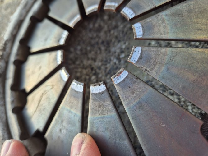

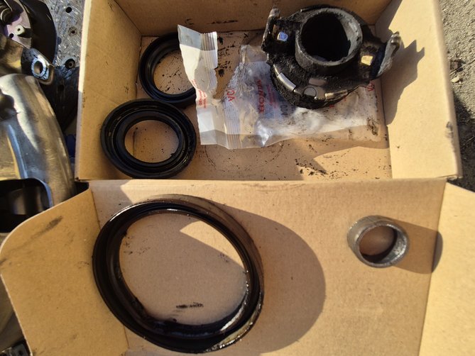

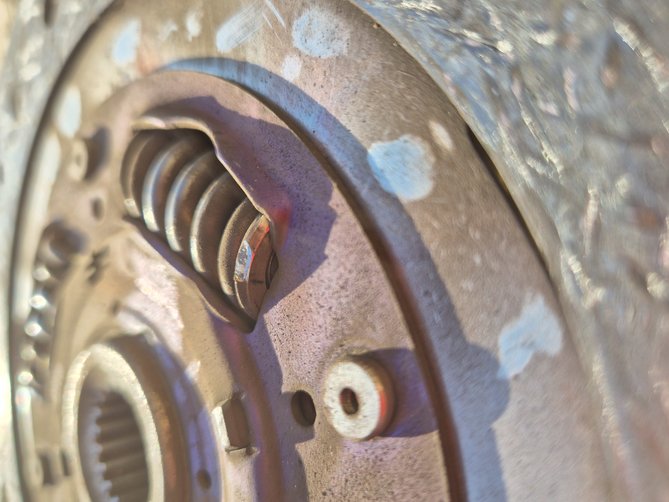

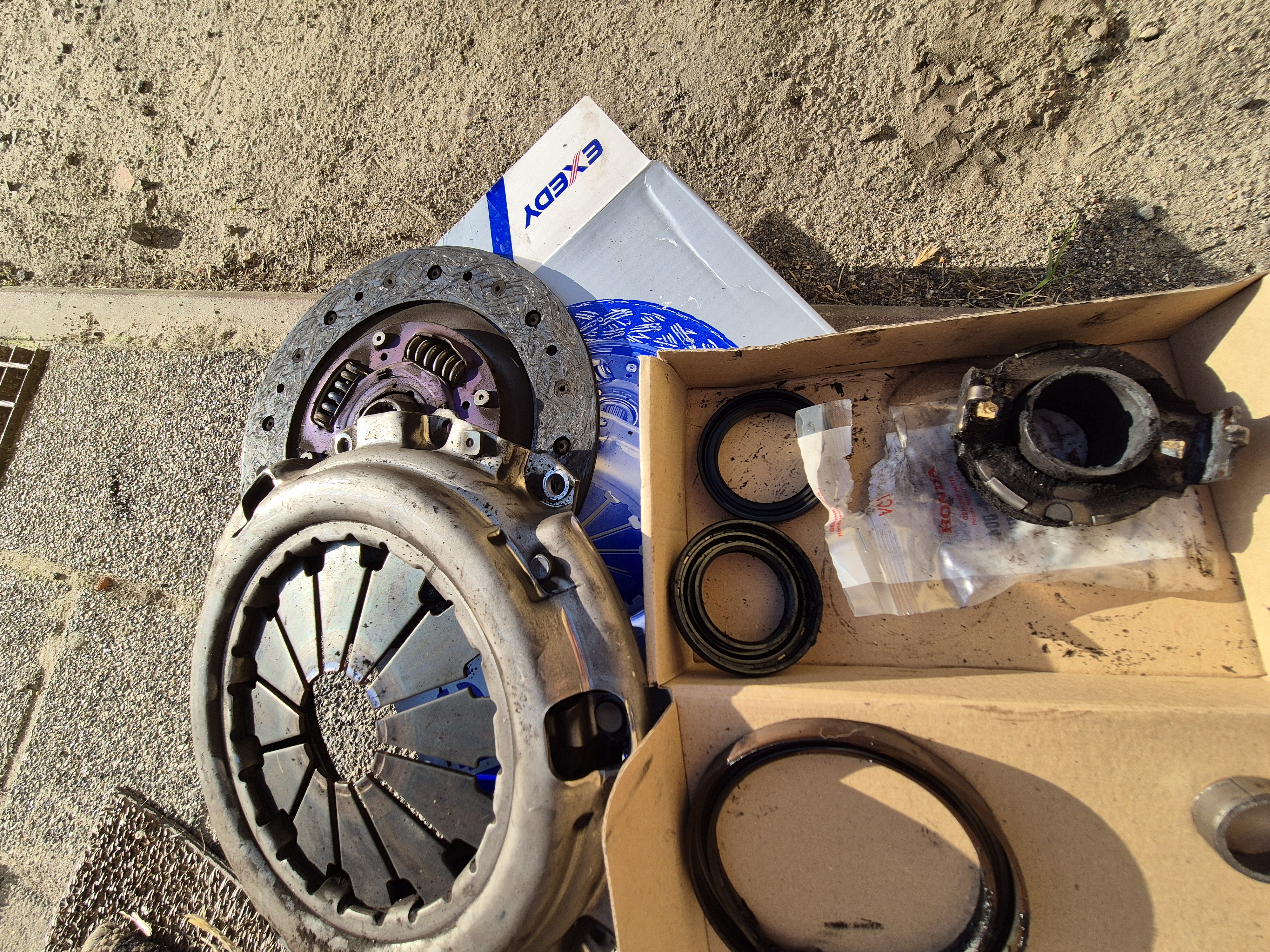

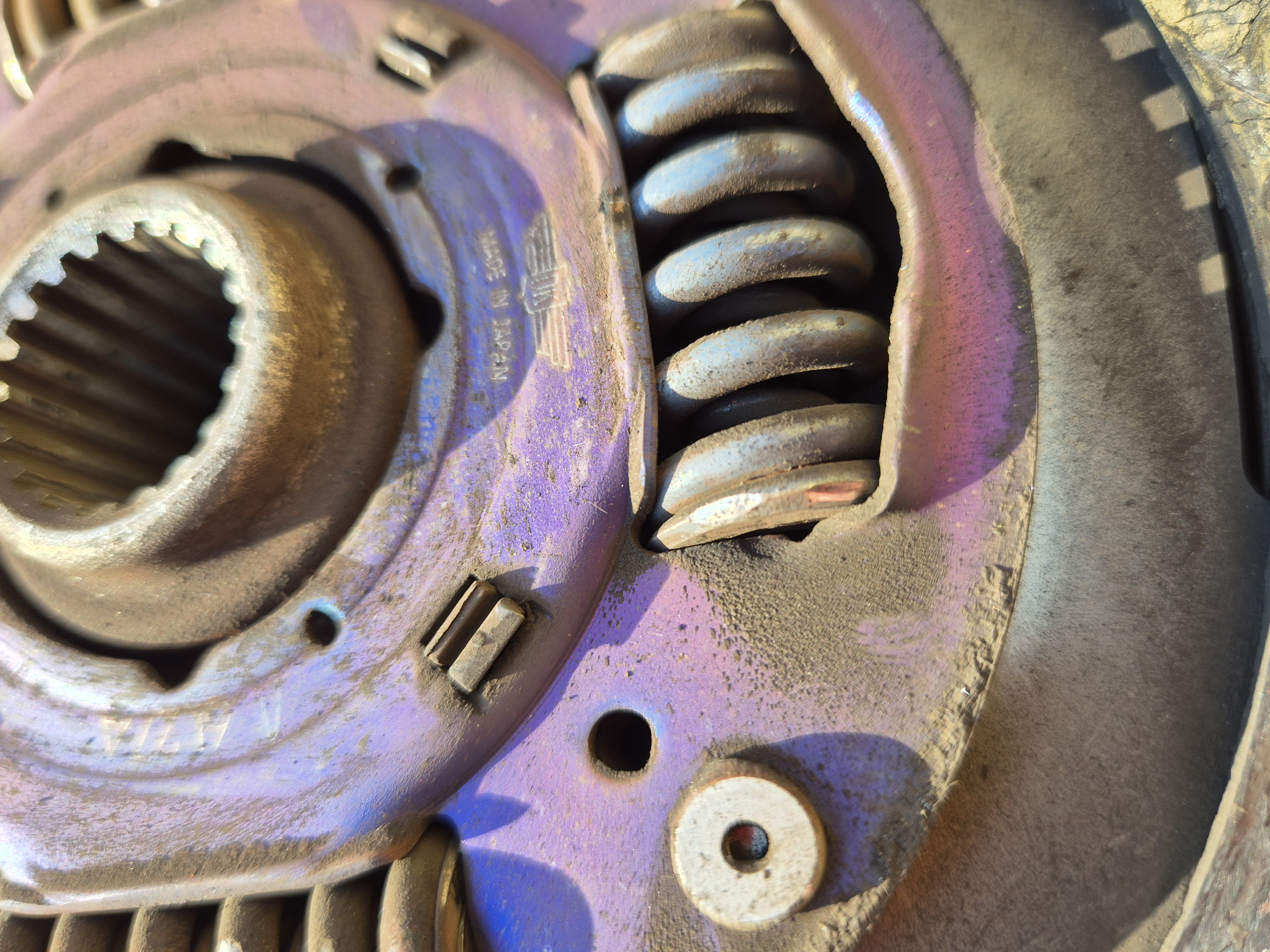

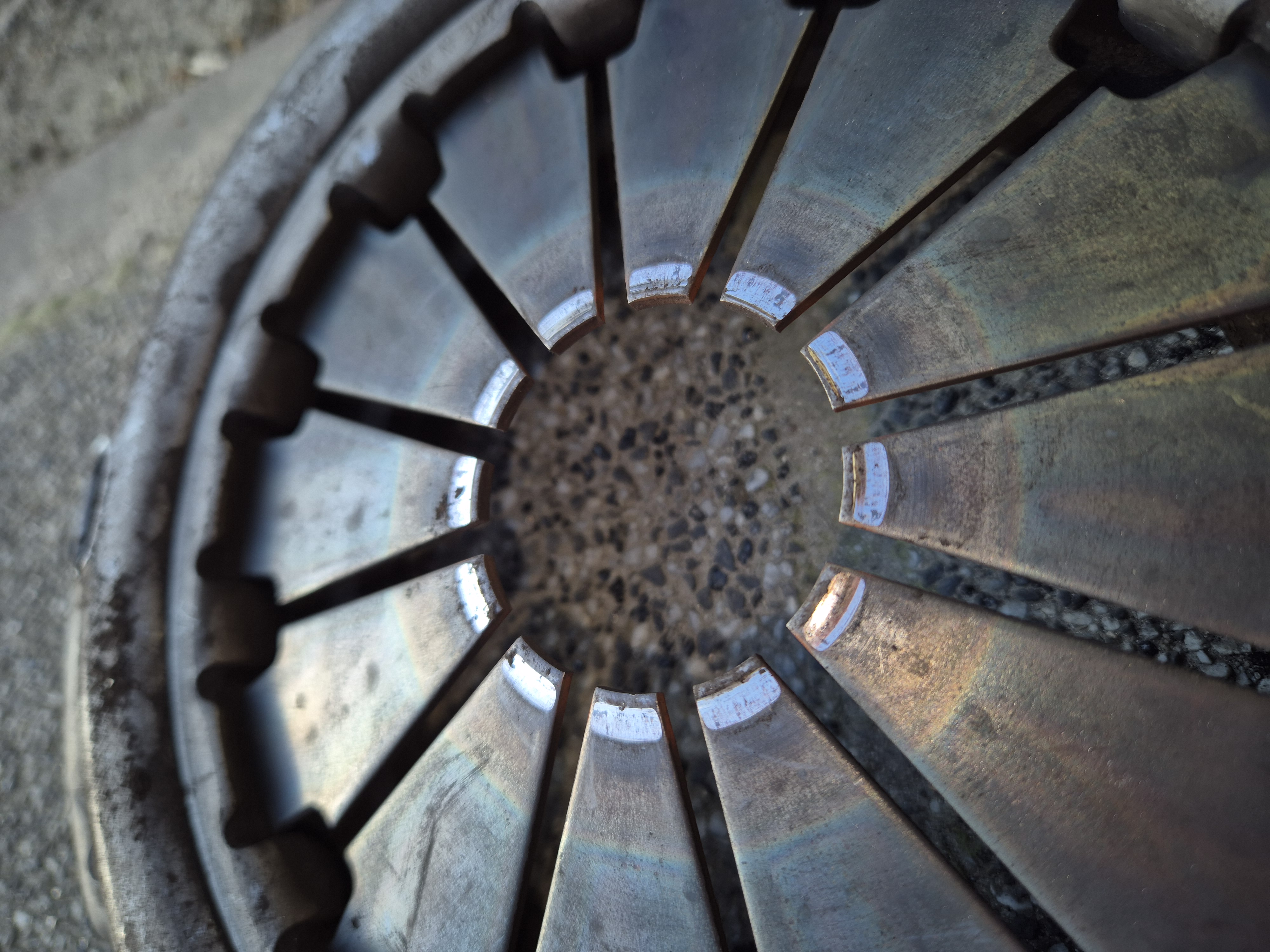

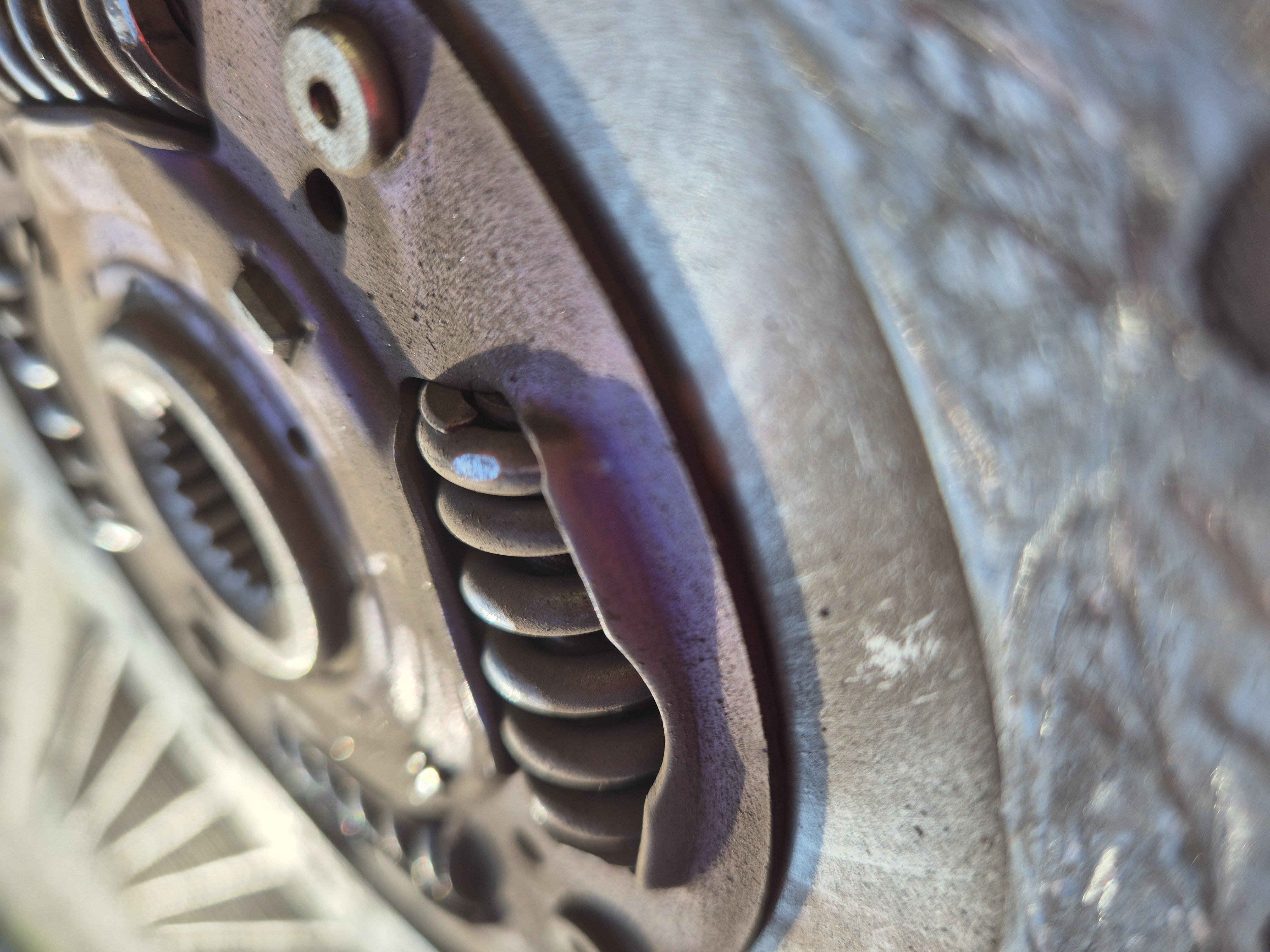

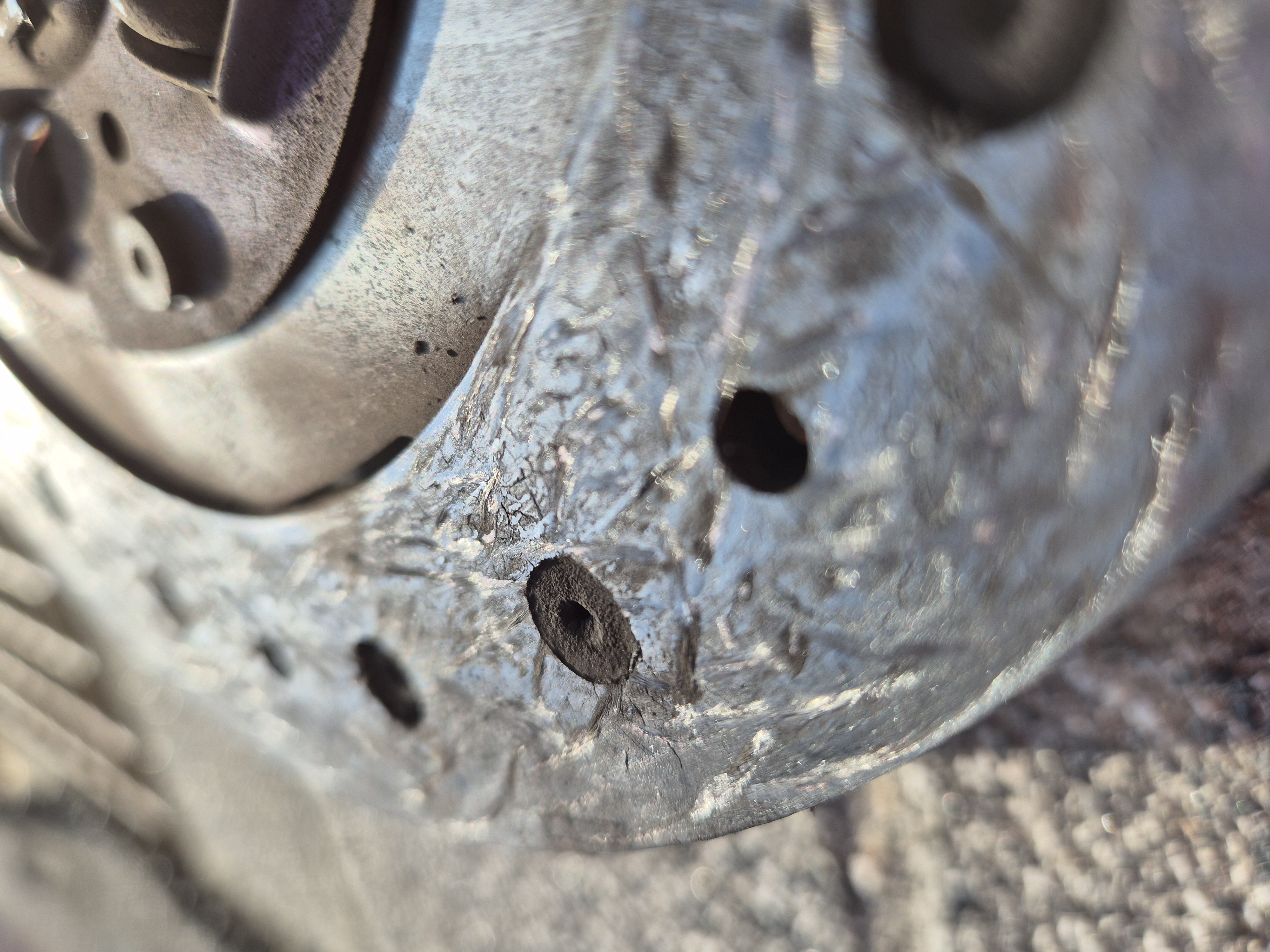

Mam zdemontowane elementy sprzęgła.
Gdy w żartach zapytałem Irka, czy na starym zrobiłbym jeszcze choć 50tys km ten serdecznie parsknął śmiechem hahaha

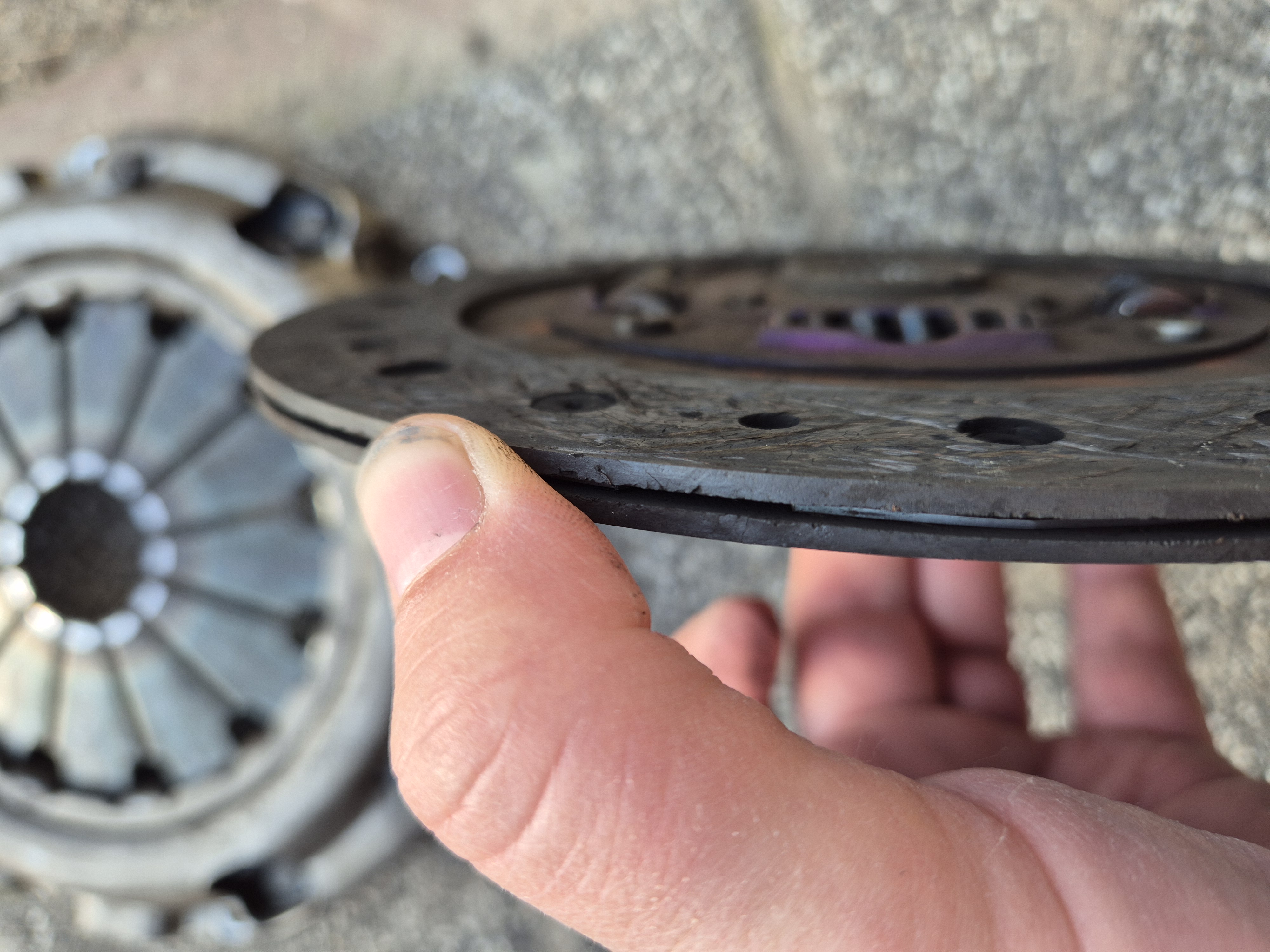

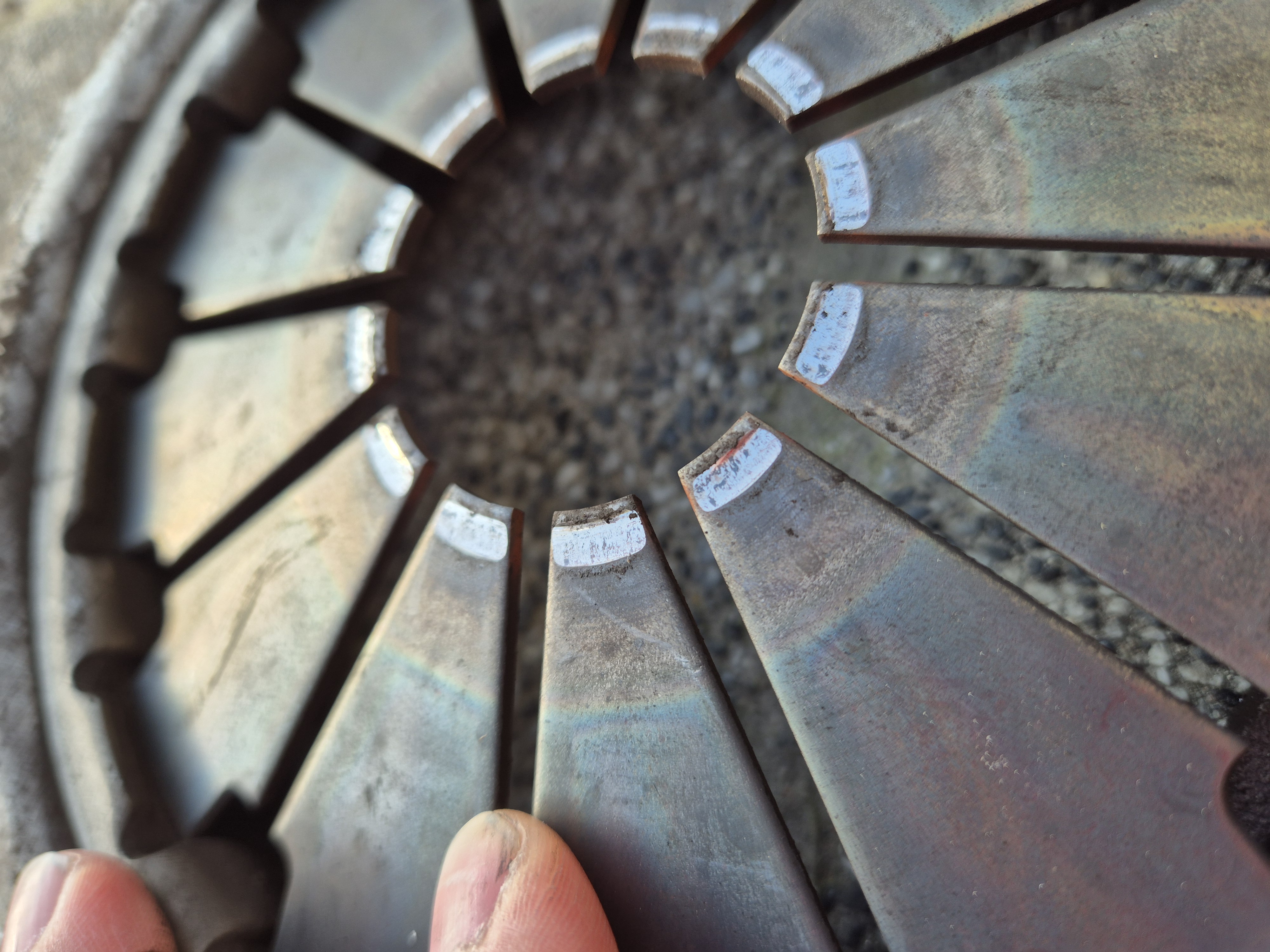

Docisk z wyraźnymi śladami od łożyska wyciskowego a sama przylgnia odbarwiona.
Tarcza sprzęgłowa dojechana do nitów, które też już zaczynały się "pocieniać" – na szczęście koło zamachowe wystarczyło zabielić ręcznie papierem ściernym i nie wymagało większych działań.
Sprężynki tarczy sprzęgłowej luźne i powycierane na krawędziach. Mogę bez wysiłku każdą z nich obrócić w mocowaniu.
Samo łożysko docisku grzechoczące i z luzami w każdym kierunku...
Co ciekawe, to wleciał nowy identyczny zestaw jak był – był EXEDY i nowy też EXEDY .
Jak szansa, że przeżyje tyle samo co montowany fabrycznie?
Kto to sprawdzi.. <nie powiem>
Wymiana "w sam czas" <ok>
Jazda teraz zupełnie inna.
Pedał sprzęgła mięciutki, praca mięsista i w pełnym zakresie.
Nawet feler pompy sprzęgła wcale nie odczuwalny (łapa sprzęgła działając na wysprzęglik pomaga cofać się pedałowi sprzęgła).
Może sobie podaruję naprawy pompy sprzęgła, bo "lepsze wrogiem dobrego" a teraz całość pracuje bardzo dobrze <spoko>
W zasadzie przy aucie mam już grubsze sprawy poogarniane. zostały tylko drobiazgi jak filtry gazowe lub filtr przeciwpyłkowy ( wygląda jak filtr z poniemieckiego golfa II w którym turecki serwis zawsze potwierdzał, że wymieniony <nie> ).
Mechanik też nie widzi problemu w pracy łożysk kół, więc odkładam wymiany tylnych piast do czasu aż wycie łożysk będzie zwracało uwagę ludzi na chodnikach..
Ja i tak powoli tracę słuch, więc jakoś przywyknę <oczy>
Męczy mnie trochę korozja, ale samoutylizacja w starym japońskim aucie to rzecz normalna.
Kiedyś musi przyjść koniec..

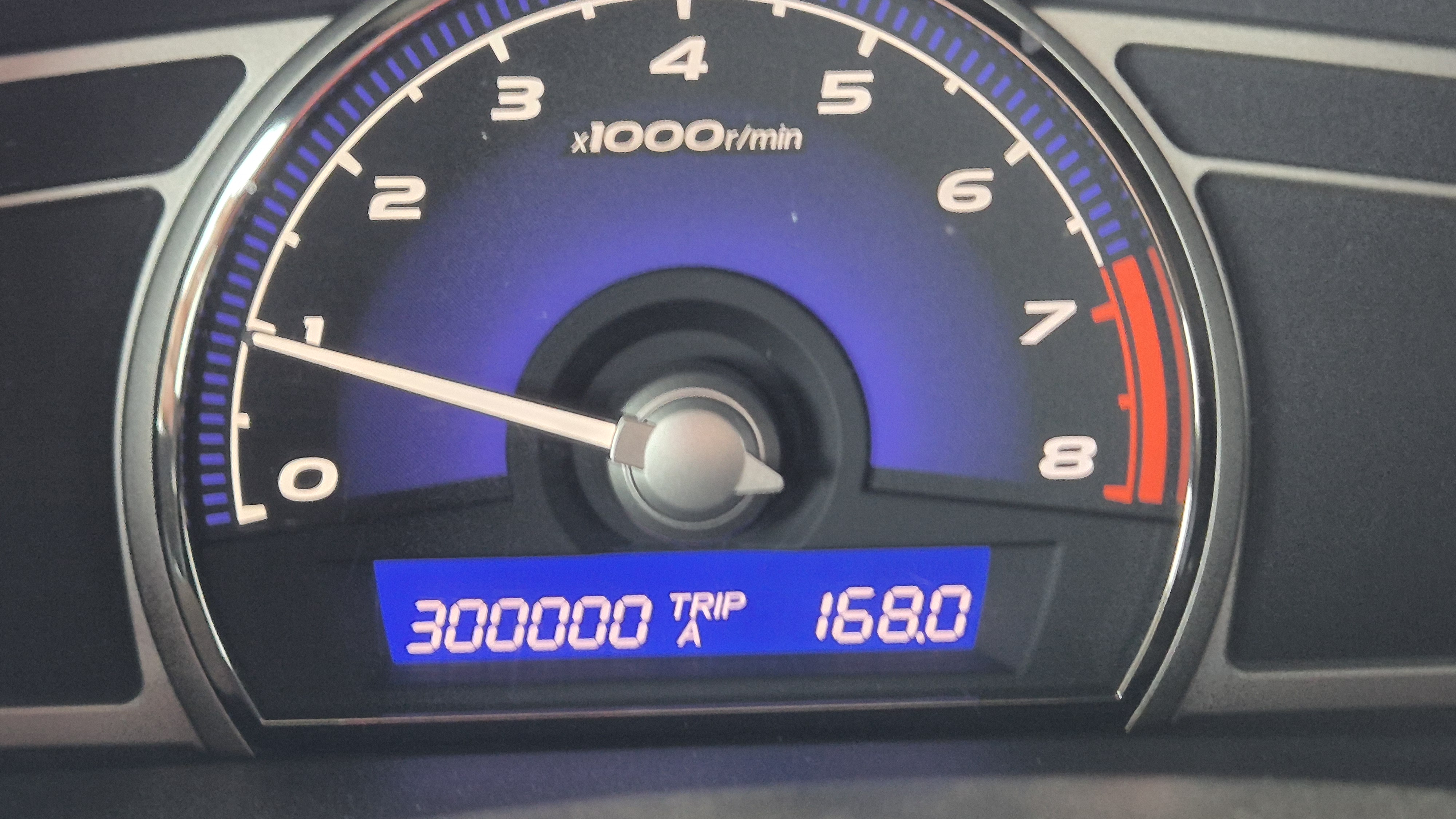

Na koniec zdjęcia na potwierdzenie opisanych zjawisk..
Dopisano 09 maja 2025 0:26:
Chyba ładny przebieg na oryginalnym sprzęgle, co-nie ?
Historie mojej młodości :

Już ze dwa tysiące na nowym zestawie sprzęgła przejechałem.
Wymiana sprzęgła spowodowała wyciszenie się pracy silnika,
Pod koniec (przed wymianą) myślałem, że po kwietniowej regulacji zaworów coś się poluzowało, bo w pewnych momentach silnik głośniej pracował a okazuje się, że to łożysko wyciskowe charczało i prosiło o litość i emeryturę..
Spalanie odrobinę spadło, bo ostatnie tankowania to było około 8,3/100km a teraz znowu standard 7,6 litra lpg..
Pod względem ekonomii to chyba jedno z najlepszych aut które mi się trafiło od 20lat <spoko>

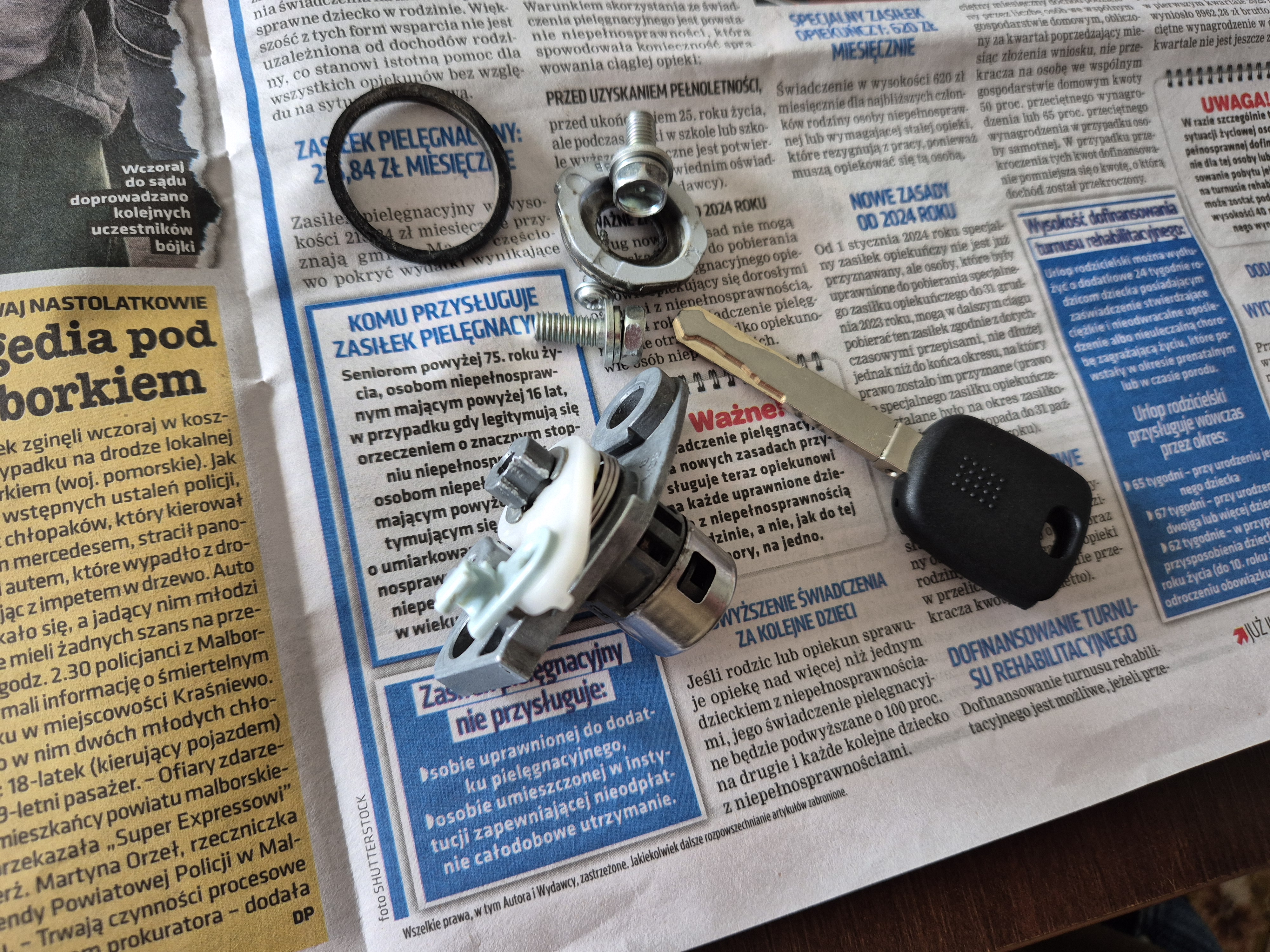

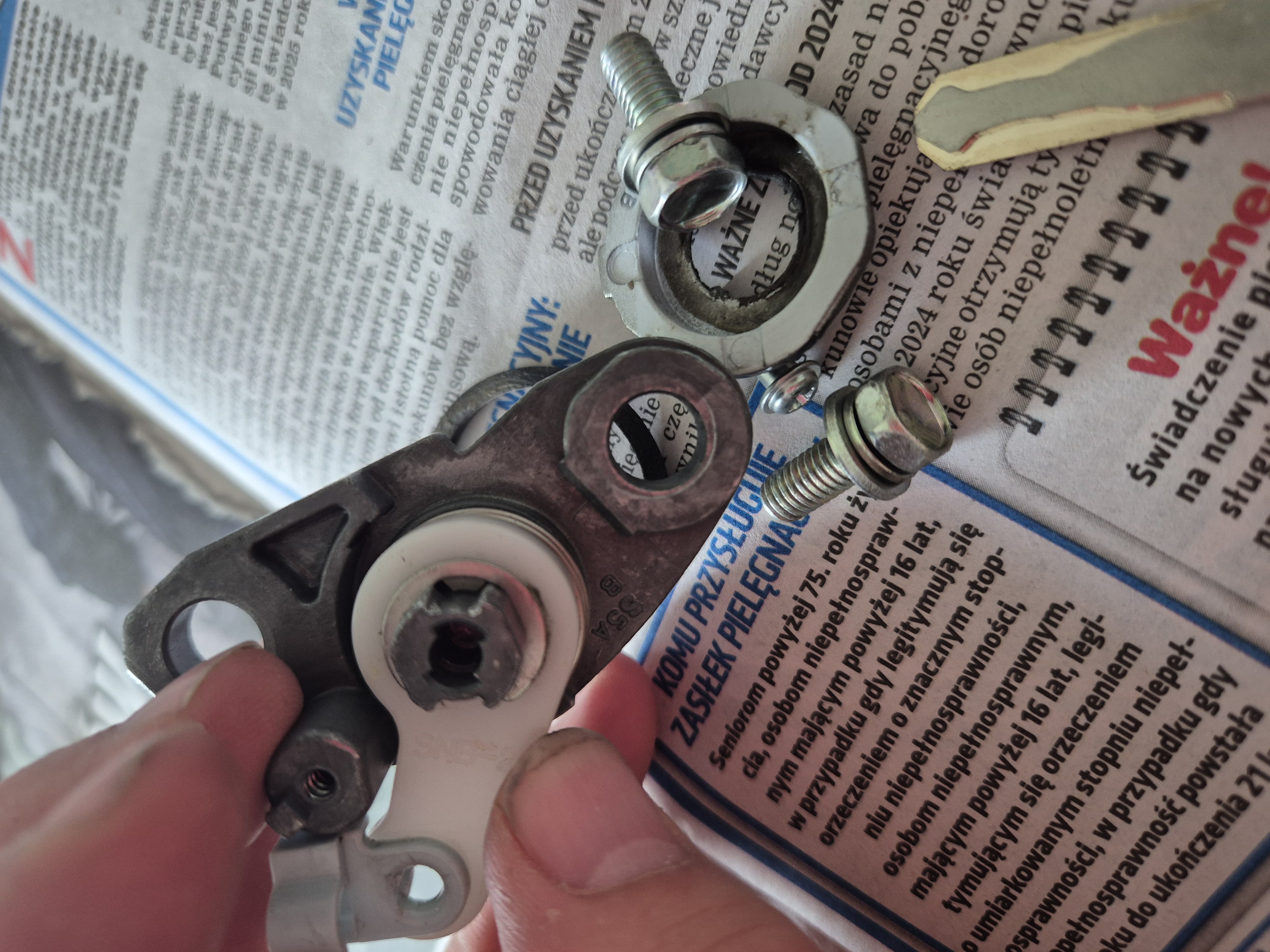

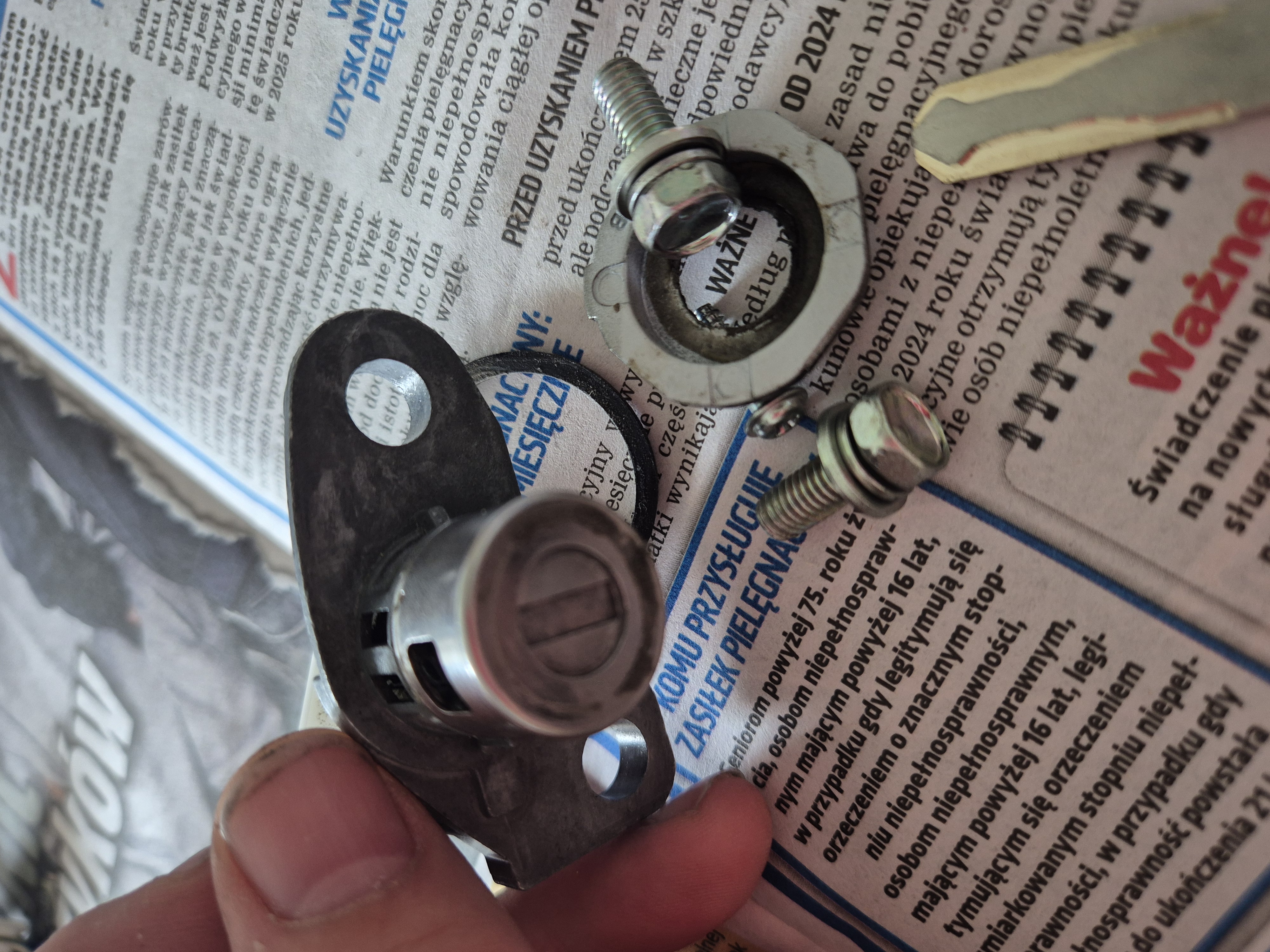

W związku ze szczęśliwą ciszą (nic się nie psuje) popchnąłem temat zamka klapy kufra.
Auto mam od 2019r a tylny kufer otwieram tylko dźwignją umiejscowioną przy siedzeniu kierowcy.
Nigdy nie udało mi się otworzyć kufra kluczykiem samochodu.
Coś było z wkładką nie tak, więc w końcu w 6 roku użytkowania wyjąłem zamek z klapy.
Teoretycznie zamek nie potrzebny, ale gdyby pękła linka od dźwigni z kabiny, to do bagażnika bym się już nie dostał w żaden sposób.
Zamek został rozebrany, wkładkę wyjąłem.
Okazało się, że jedna z blaszek blokujących bębenka nie reaguje na wcięcie kluczyka.
Usunąłem tę jedną blaszkę/blokadkę i kluczyk już przekręca wkładkę w zamku.
Teraz już nie ma bata – gdyby coś, to otwieram bagażnik z kluczyka.. ;)
Mała rzecz, a cieszy .. <ok>

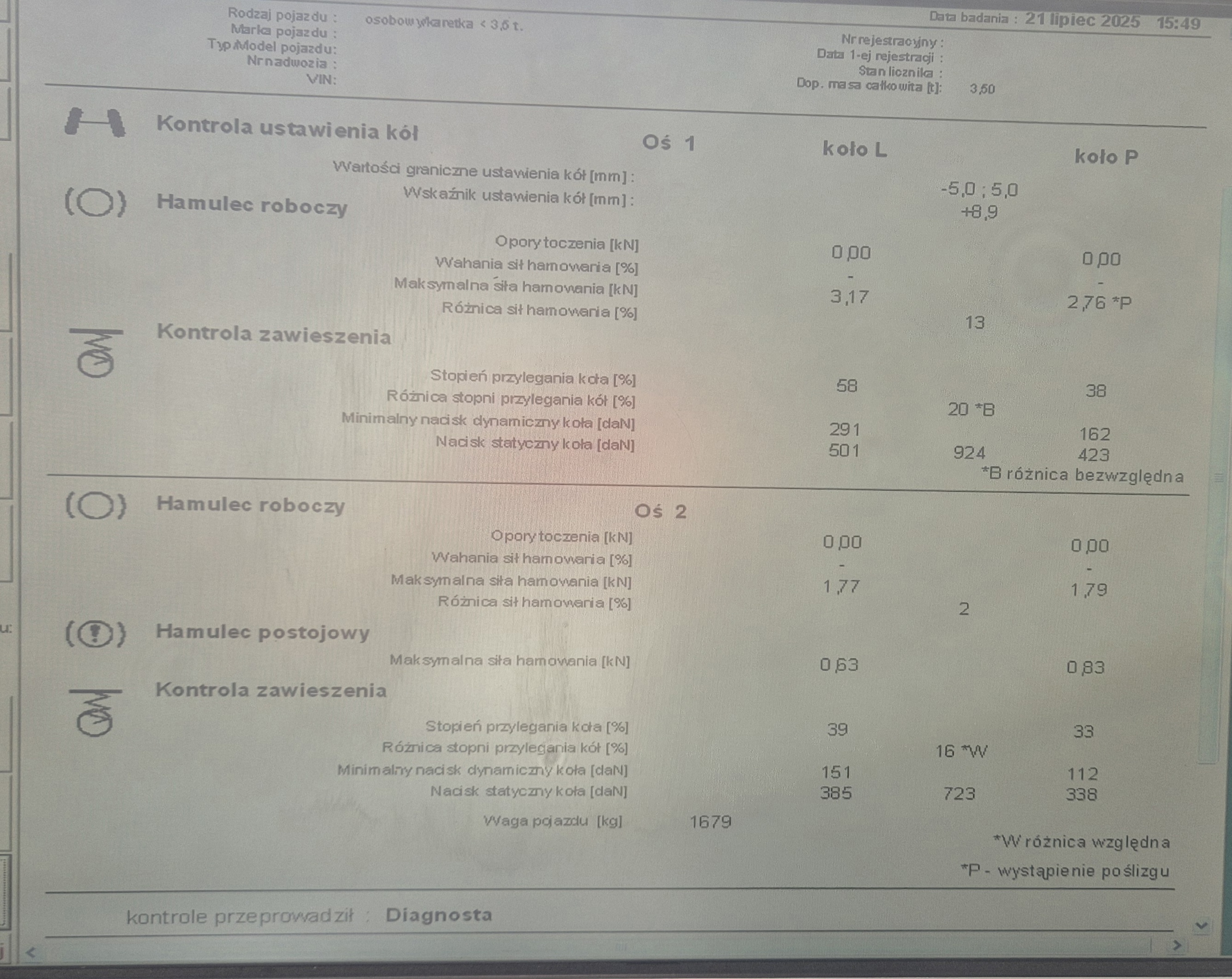

Postprzez zadra » 27 lip 2025, 22:54
Auto kolejny raz przeszło przegląd techniczny.
Bez mrugnięcia okiem bo i nie było się czego czepiać.
Na blacie już 298700km i obawiam się, że we wakacje na przodzie pojawi się trójka :D
