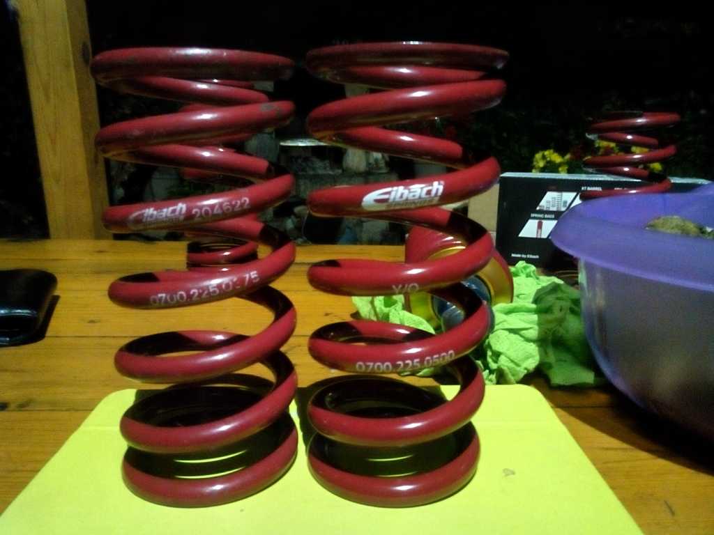

Update

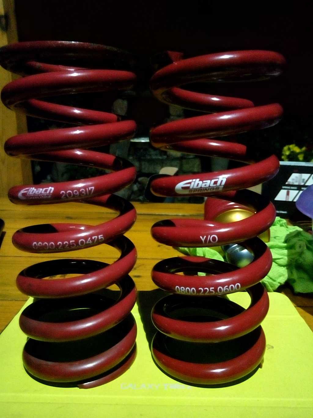

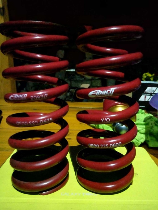

Zakupiłem nowe sprezyny EIBACH'a twardościach przod 500lbs/in tył 600lbs/in. Seryjne przod 375lbs/in i [jakie?] 475lbs/in były na slicki duzo duzo za miękkie. Jutro możliwe że je założe i sprawdzę jak się spisują w sobote na Poznaniu:)

Na tych to się prawdopodobnie auto przyklei do nawierzchni :)

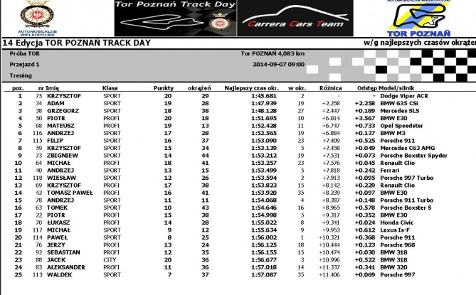

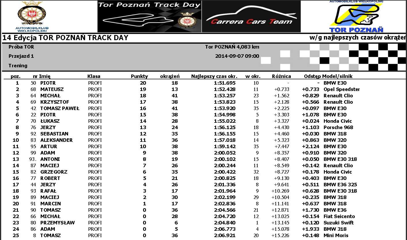

No i po Poznaniu:(
Niestety ten wypad okazał sie nie udany. Po 10 okrazeniach spalilem na dohamowaniu slicka az do drutów co zaowocowało kwadratową oponą. Moje ustawienia okazały sie słabe i będe musiał powrocic do pierwotnych. Czyli obniżyc jeszcze przod maksymalnie bo został zabardzo odciazony, oraz zmniejszyc rozbieznosc z przodu. Na plus okazały sie twardsze sprezyny ktore daja wieksza kontrole w zakrecie przy predkosci 160km/h. Chciałem pobic swoj rekord a pojechałem o niecałe 2 s gorzej niestety.
Ponizej wrzucam tebele z wynikami

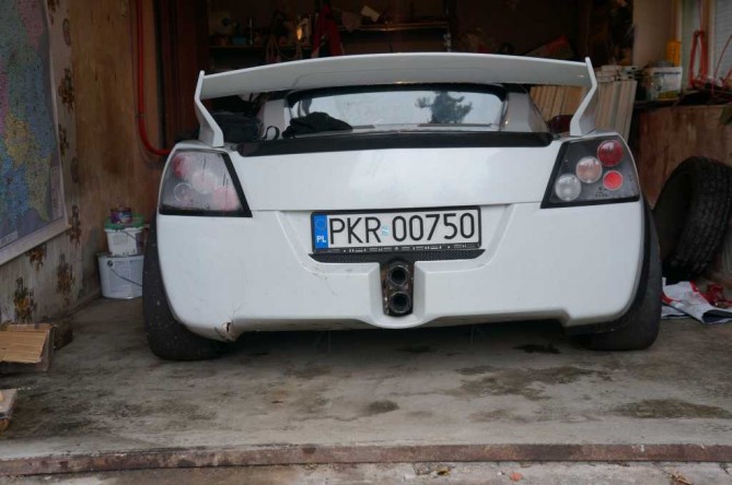

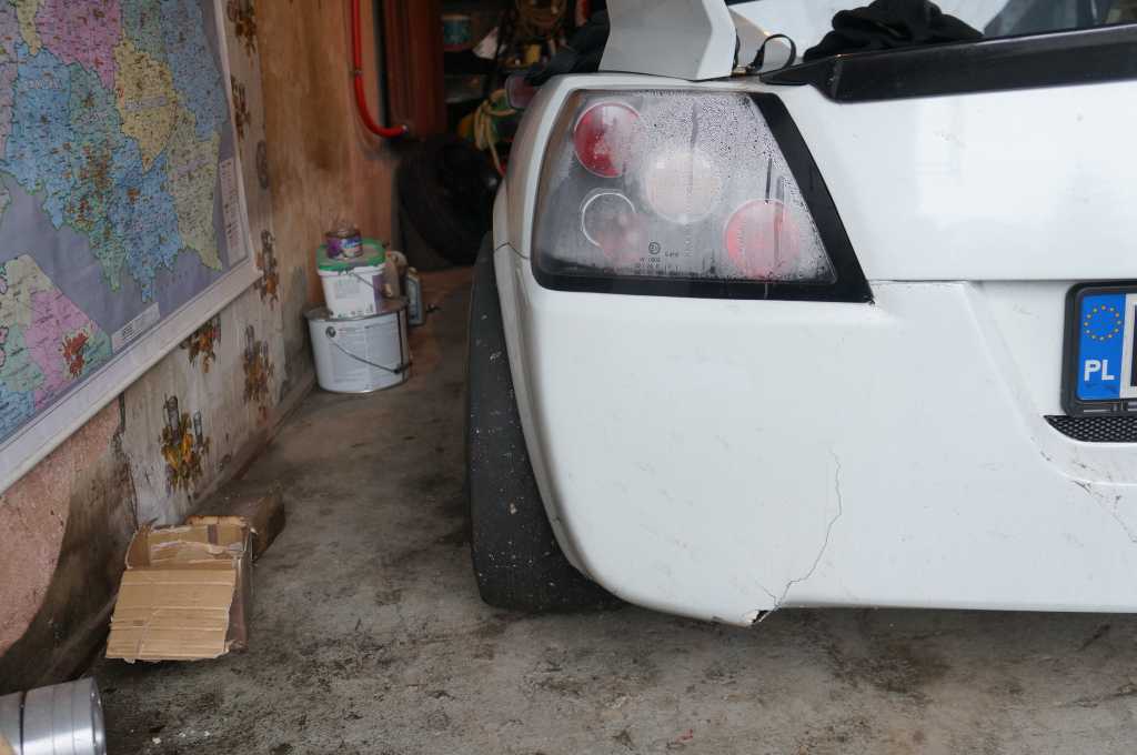

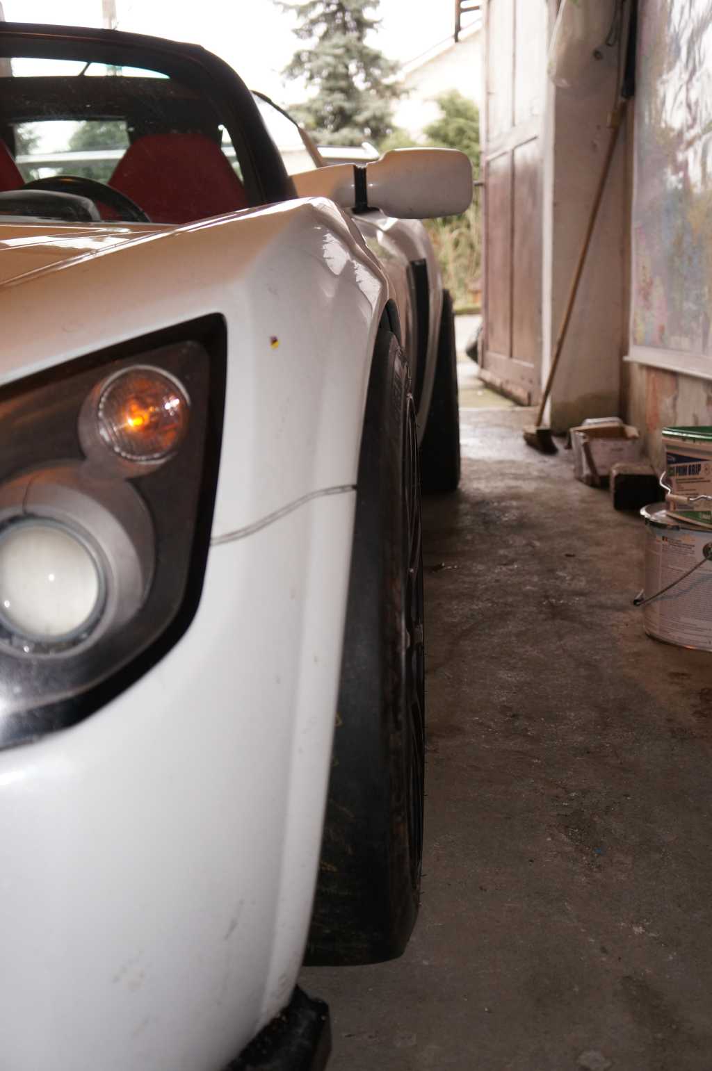

Postprzez Capazo » 13 sty 2015, 19:59
UpDate!
W końcu założyłem dystanse do Spidka. W piatek jedzie do lakiernika na dorabianie "brakującej" karoserii:)
-Przód po 20mm na strone
-Tył po 30mm na strone

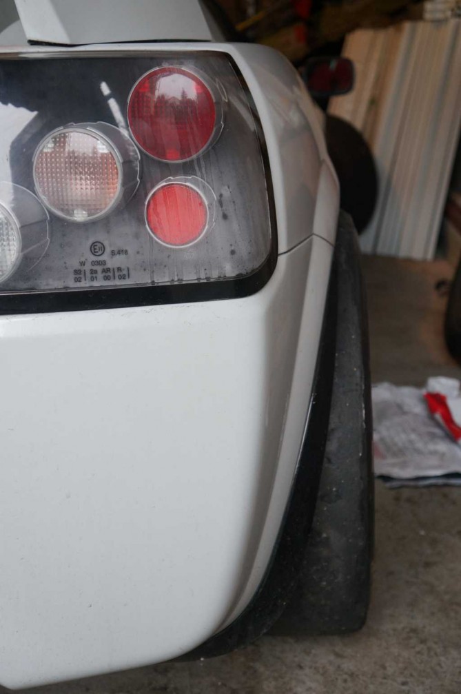

Postprzez zemoj » 13 sty 2015, 20:17
Wiem, że wygląd w tym aucie jest na drugim planie, ale można by coś zrobić z tymi lampami :P
z kropką nad z
Od: 4 sty 2010, 21:12
Posty: 3200 (146/242)
Postprzez wilusjdm » 13 sty 2015, 20:45
zemoj napisał(a):ale można by coś zrobić z tymi lampami
Zaparowanymi :D ogólnie dystans na plus
Od: 6 mar 2011, 12:51
Posty: 1932 (0/10)
Skąd: Olsztynek
Mazda 323F Z5
Alfa Romeo 156 SW
Mazda 323F Sportive
Postprzez Capazo » 13 sty 2015, 23:25
zemoj napisał(a):Wiem, że wygląd w tym aucie jest na drugim planie, ale można by coś zrobić z tymi lampami :P
Hmm jezeli w tym aucie wygląd jest na 2 planie, to nie wiem na którym jest w przypadku Piwa. hahaha
Lampy przod i tył bedą na nowo rozklejane i sklejane. Lewa lampa ta najbardziej zaparowana jest nówka z serwisu opla i kosztuje 2k-taki mamy klimat. Musze fabryke poprawiać
Capazo napisał(a):W piatek jedzie do lakiernika na dorabianie "brakującej" karoserii:)
Tak jak wyżej w piatek jedzie do lakiernika na dorabianie body kitu <czytaj> <czytaj>

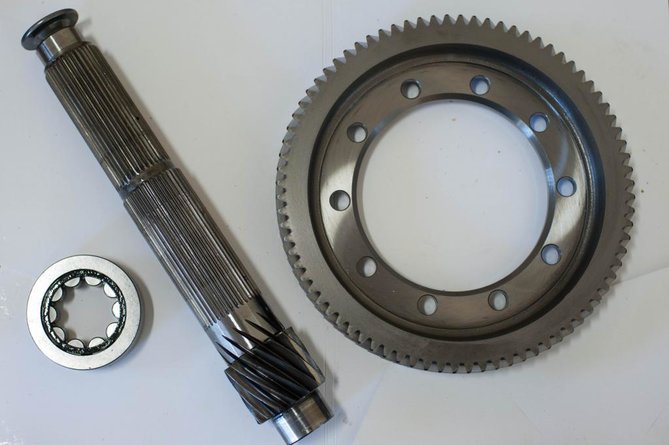

Postprzez Capazo » 9 lut 2015, 16:34
Update..
Przyszłym tygodniu przyjedzie paczuszka z przełożeniem głównym 5,33:)
