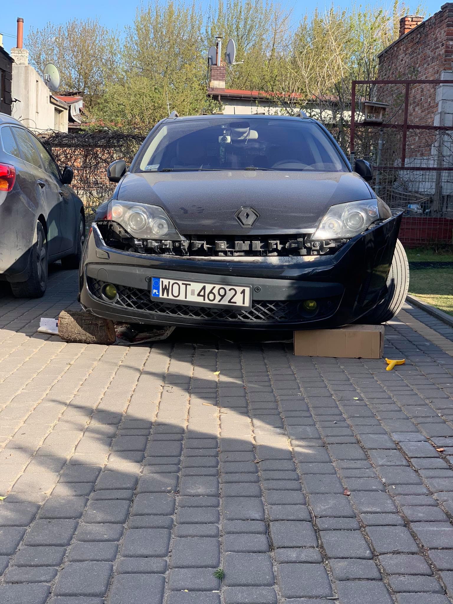

Postprzez PeKa » 23 kwi 2020, 09:59
Tadam!

Postprzez Beny » 23 kwi 2020, 10:24
Przeważnie jak widzę zdjęcia zderzaka na podkładkach to jest jakaś przymiarka, ale tu chyba coś się wydarzyło <co?>
Posty: 8678 (86/84)
Postprzez Neonixos666 » 23 kwi 2020, 18:25
Obstawiam że nie chciał instalacji odpinać od czujników i halogenów a trzeba było dojść do jakieś rury :P
Posty: 9523 (54/244)
Postprzez mark.87 » 23 kwi 2020, 18:33
Czyżby rura od wspomagania się przetarła?

Postprzez PeKa » 23 kwi 2020, 20:25
Mark, zgadłeś, ale masz łatwiej, bo należymy do innego forum także ;) Drugi raz się przetarła, poprzednia januszowa naprawa dalej trzymała. Tymczasówka zrobiona, nowa chłodnica wspomagania już u mnie, we wtorek wymiana i przy okazji pasek osprzętu z napinaczem itd.

Postprzez Neonixos666 » 23 kwi 2020, 21:09
Czyli zgadłem :P
Postprzez PeKa » 24 kwi 2020, 07:06
No nie do końca, wszystko trzeba było odpiąć.

Postprzez PeKa » 29 kwi 2020, 09:30
Chłodnica wspomagania wymieniona, pasek osprzętu z napinaczem i rolka także.
