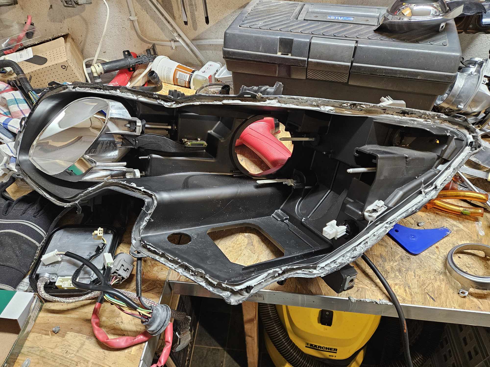

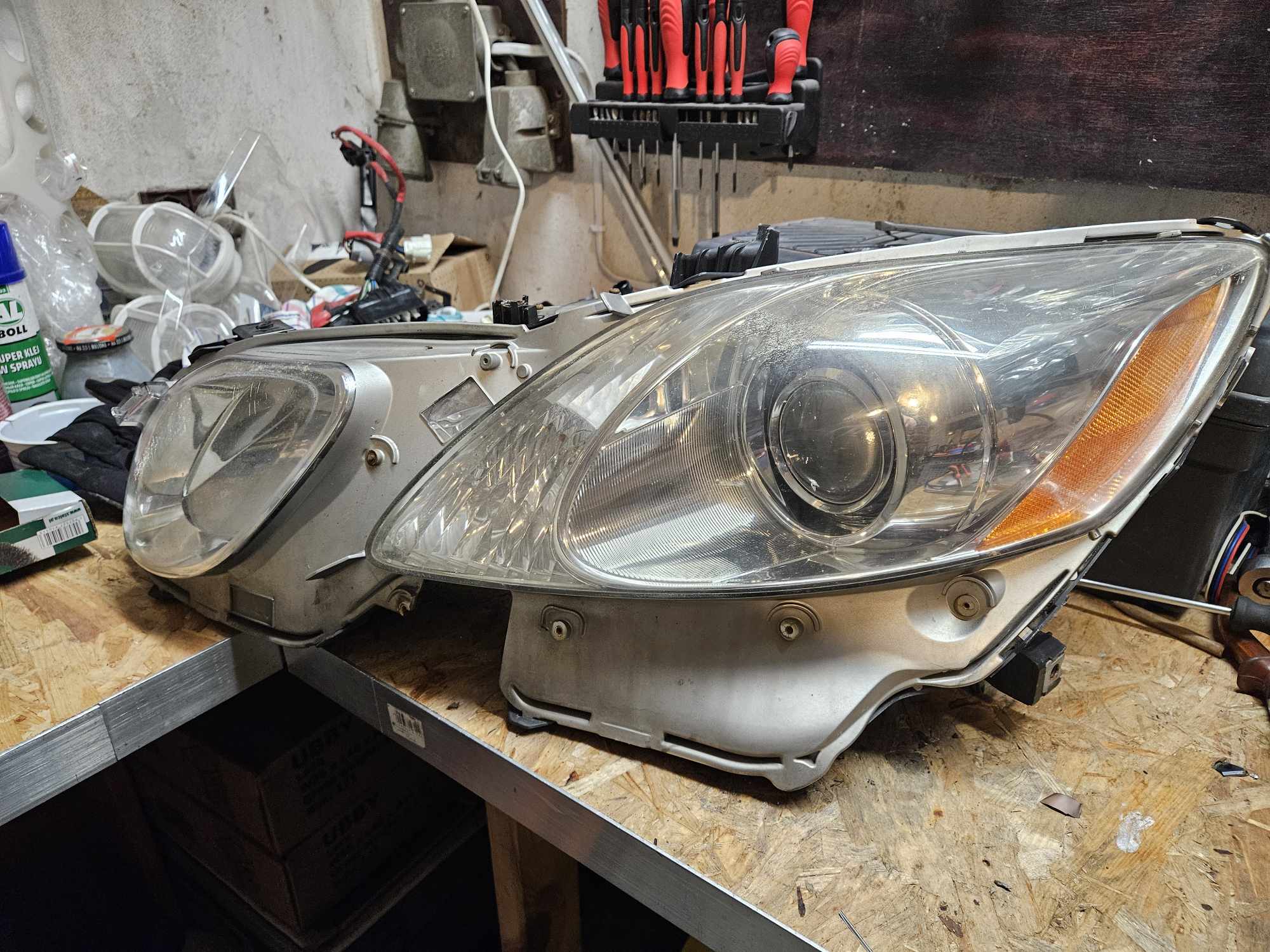

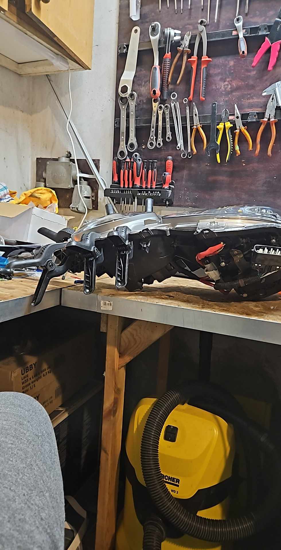

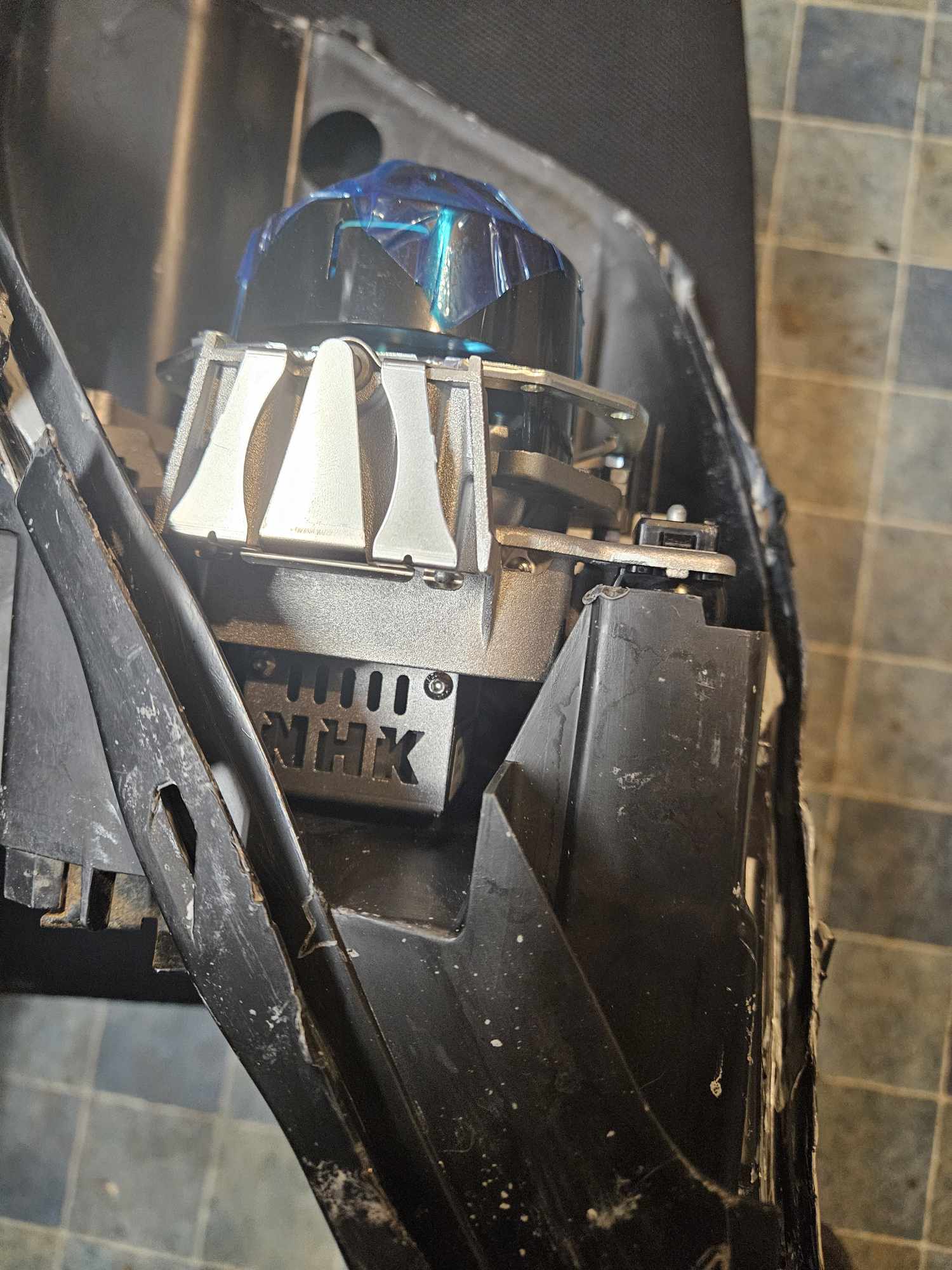

Postprzez MrShaleck » 30 sty 2024, 08:12

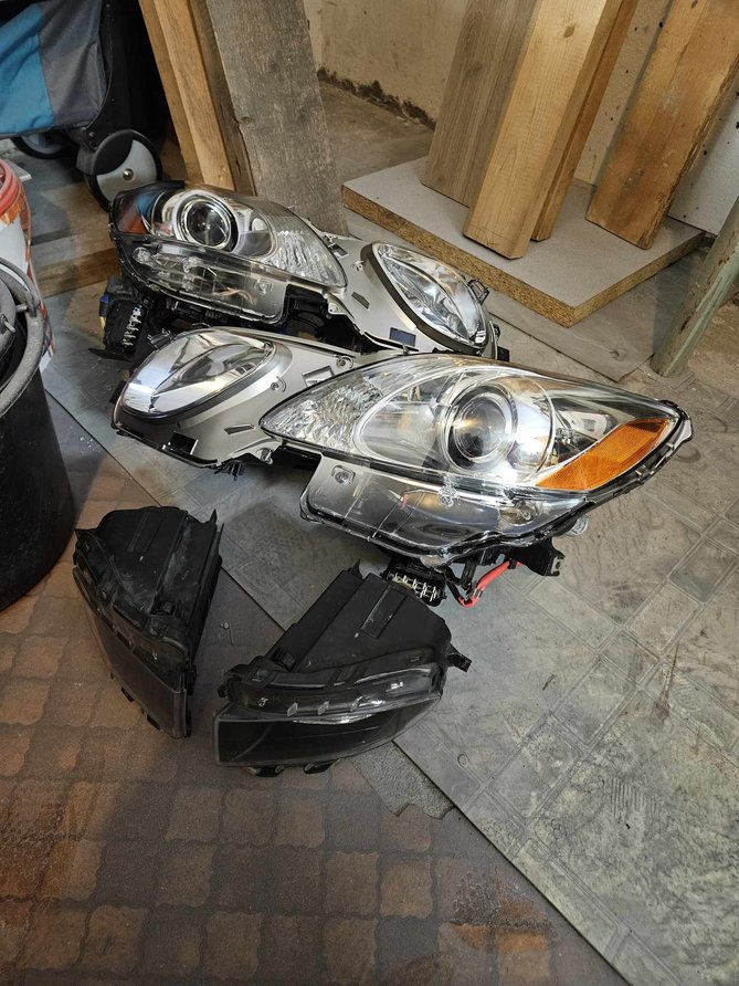

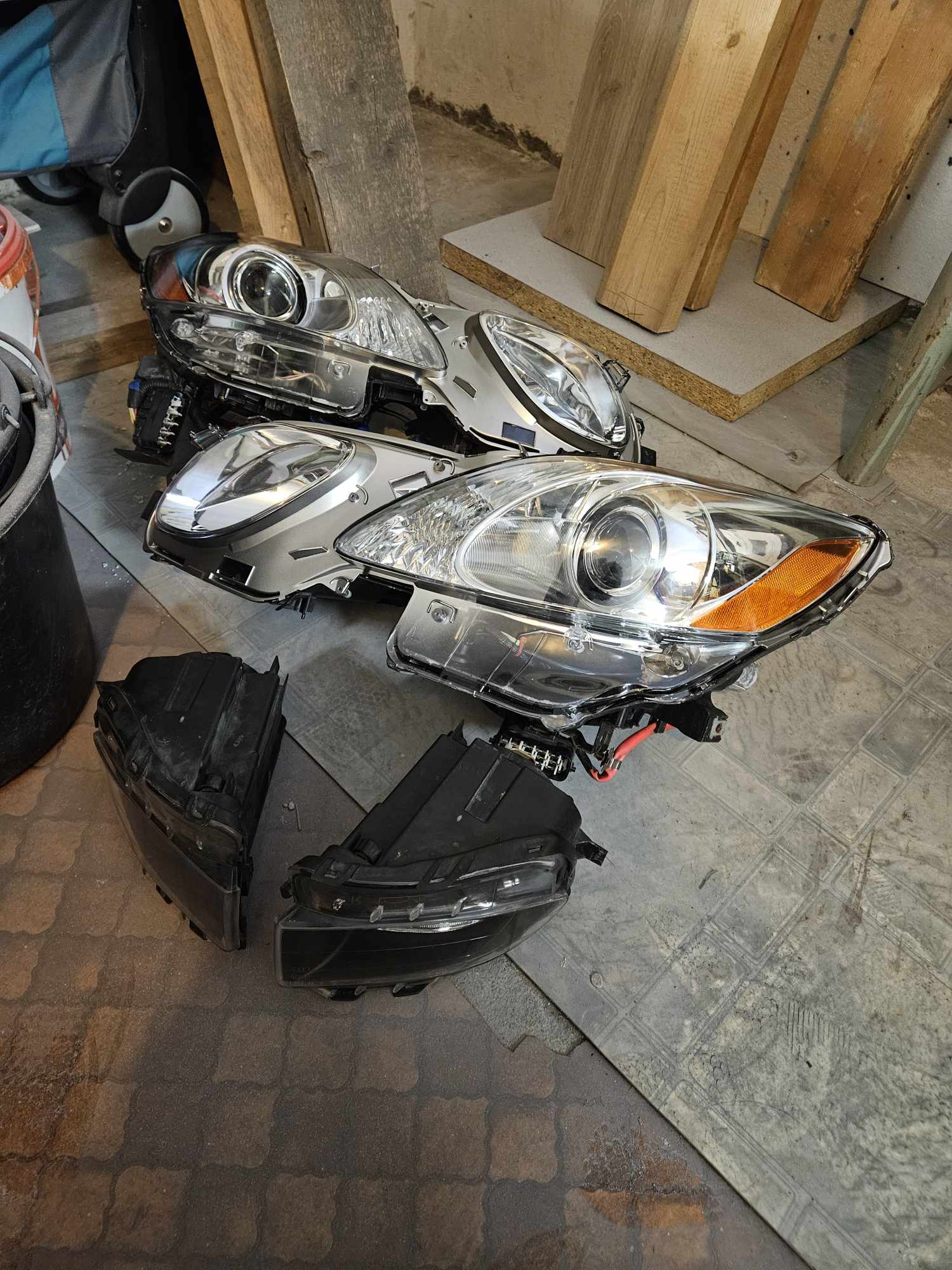

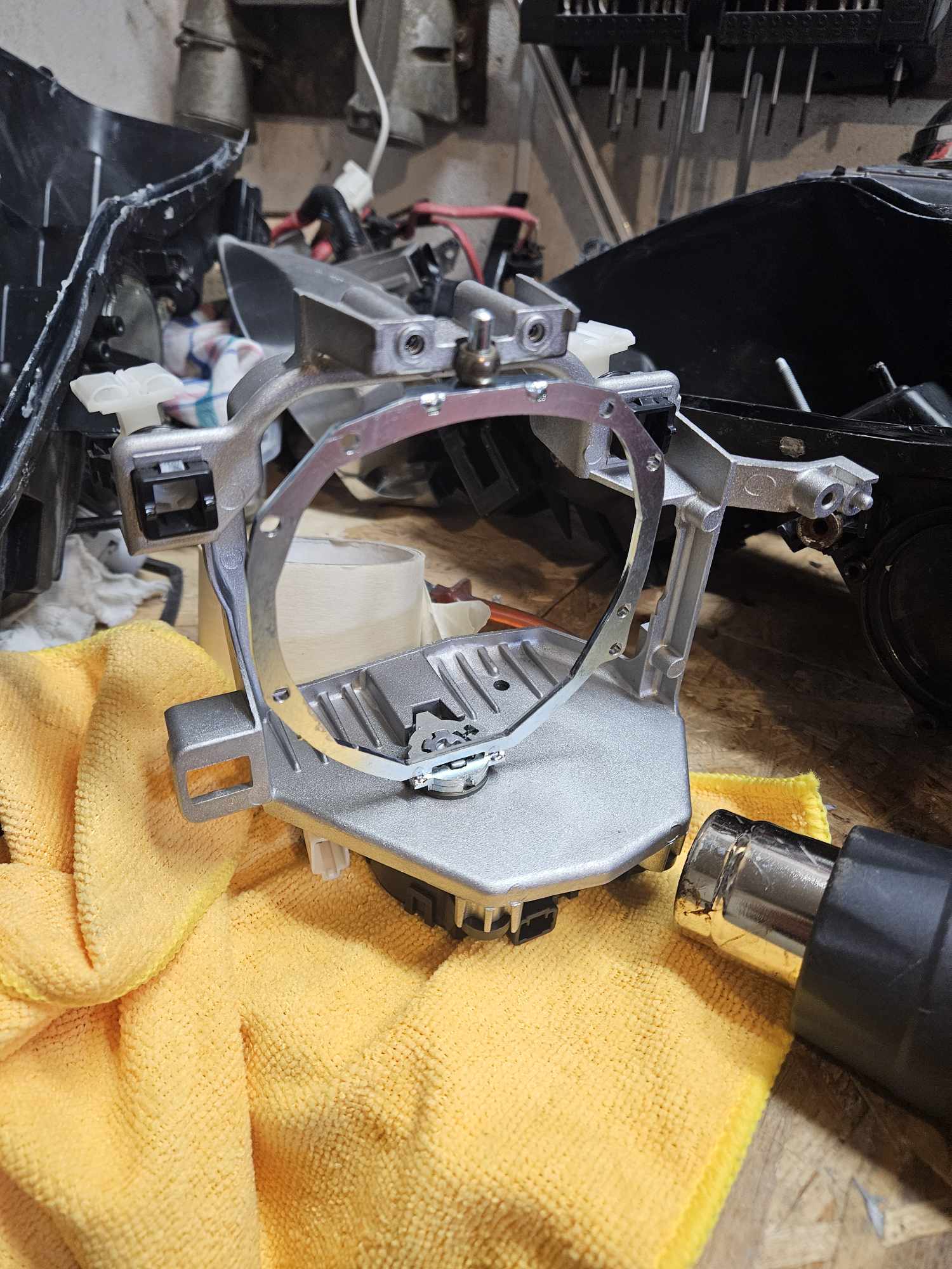

Walka trwa. Plan był regenerować xenon, ale przy tym nakładzie pracy szkoda było nie spróbować. Ciekawe czy mi się uda, bo trochę ciasno jest, a zestaw kupiłem dedykowany... czyli klasyczny retrofit zrób to sam <lol>

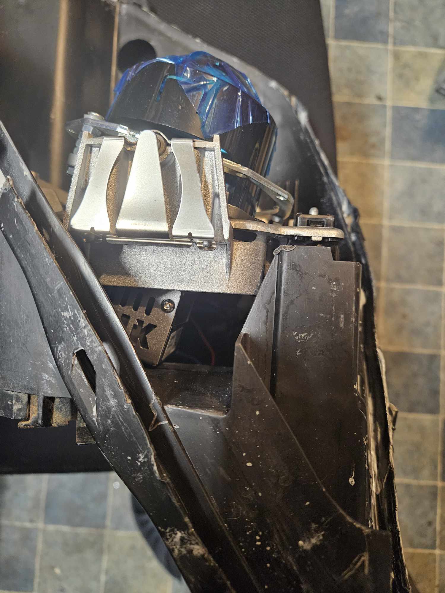

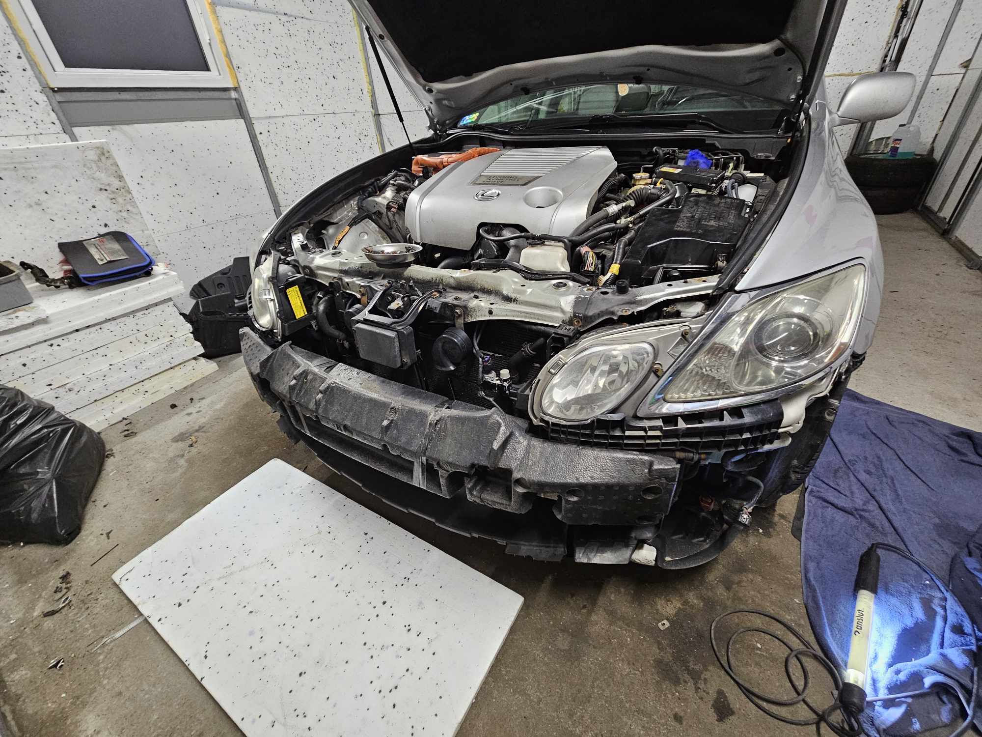

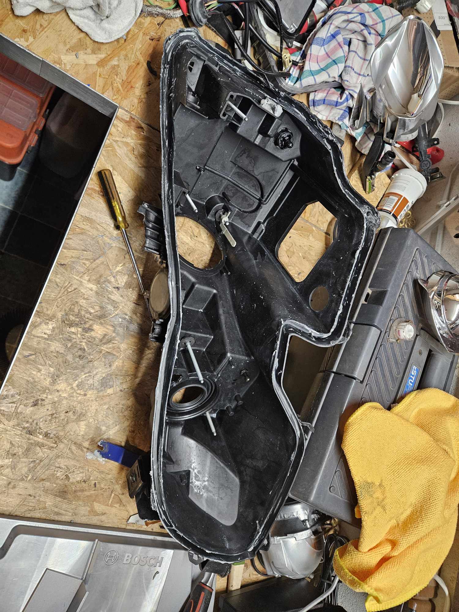

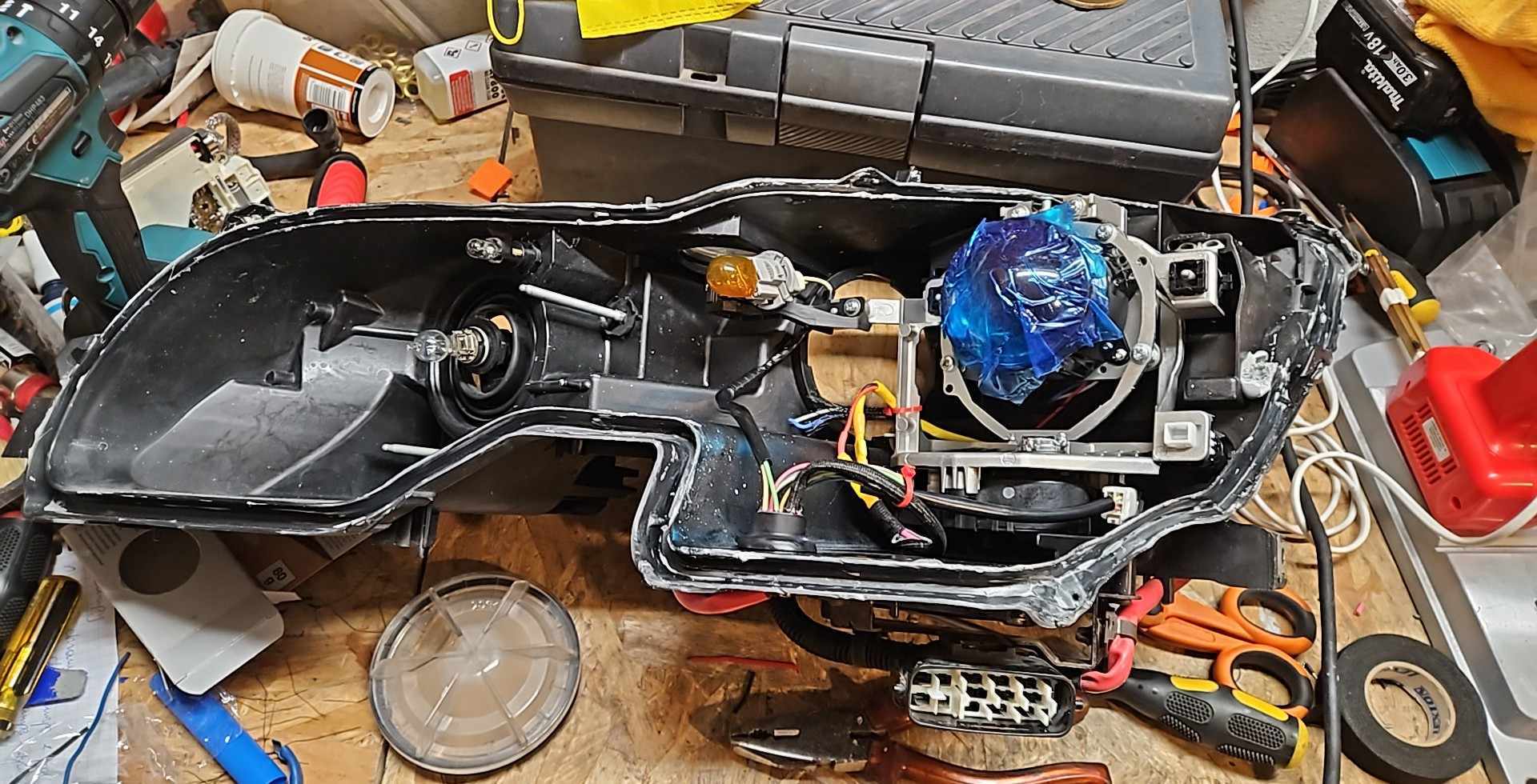

Postprzez MrShaleck » 2 lut 2024, 09:45
Nie było lekko, ale chyba powoli do celu. Druga lampa wyszła mi zdecydowanie lepiej – mniej zmasakrowałem obudowę. Mam teraz nadzieję, że wszystko będzie śmigać. Zawożę dziś lampy na oklejenie PPFem i będę szukał chromu na prawa lampę, bo jest w tragicznym stanie.
W planie jeszcze wymiana łożyska PP, regeneracja zacisków przód, komplet hamulców przód, olej.

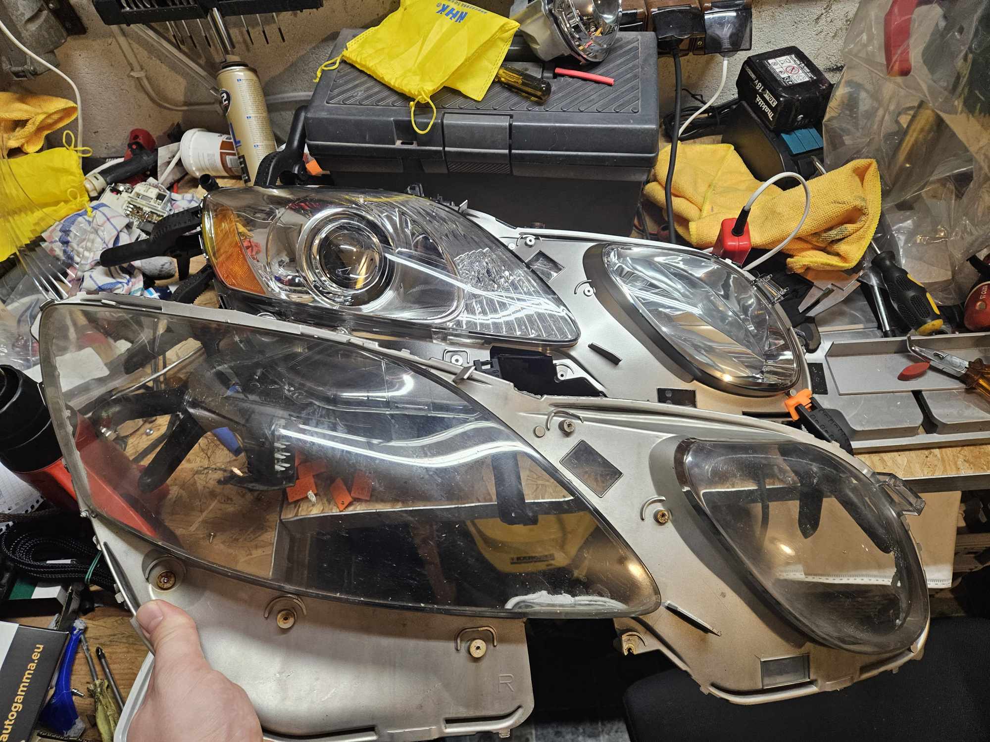

Postprzez Beny » 2 lut 2024, 15:01
Elegancko, wsadzasz xenon czy leda?
Jaki koszt oklejenia lamp.
Posty: 8657 (86/84)
Postprzez MrShaleck » 2 lut 2024, 15:29
Beny napisał(a):Elegancko, wsadzasz xenon czy leda?
Był xenon, ale po konsultacji z goścmi od lamp jednogłośnie usłyszałem 'to i tak nie będzie świetnie świecić' i zdecydowałem się na BiLEDa. Całe projektory, bo wbrew wielu opiniom, soczewka do xenonu nie za bardzo nadaje się do wsadzania tam ledowego zamiennika żarówki. Zobaczymy jak się sprawdzą.
Koszt oklejenia – jeszcze nie wiem. Oddaję gołe lampy + to mój dobry kumpel będzie robił, więc pewnie nie będę miał standardowej ceny. Raczej nie jest to kosmiczny wydatek, a szkoda na nowych kloszach nie zrobić. Zwłaszcza, że to już nie oryginał Koito :)

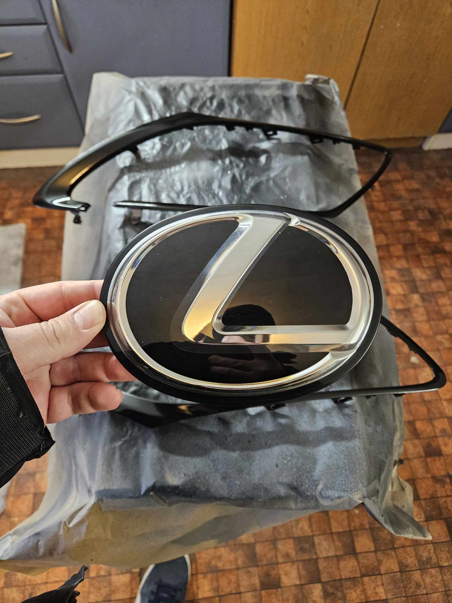

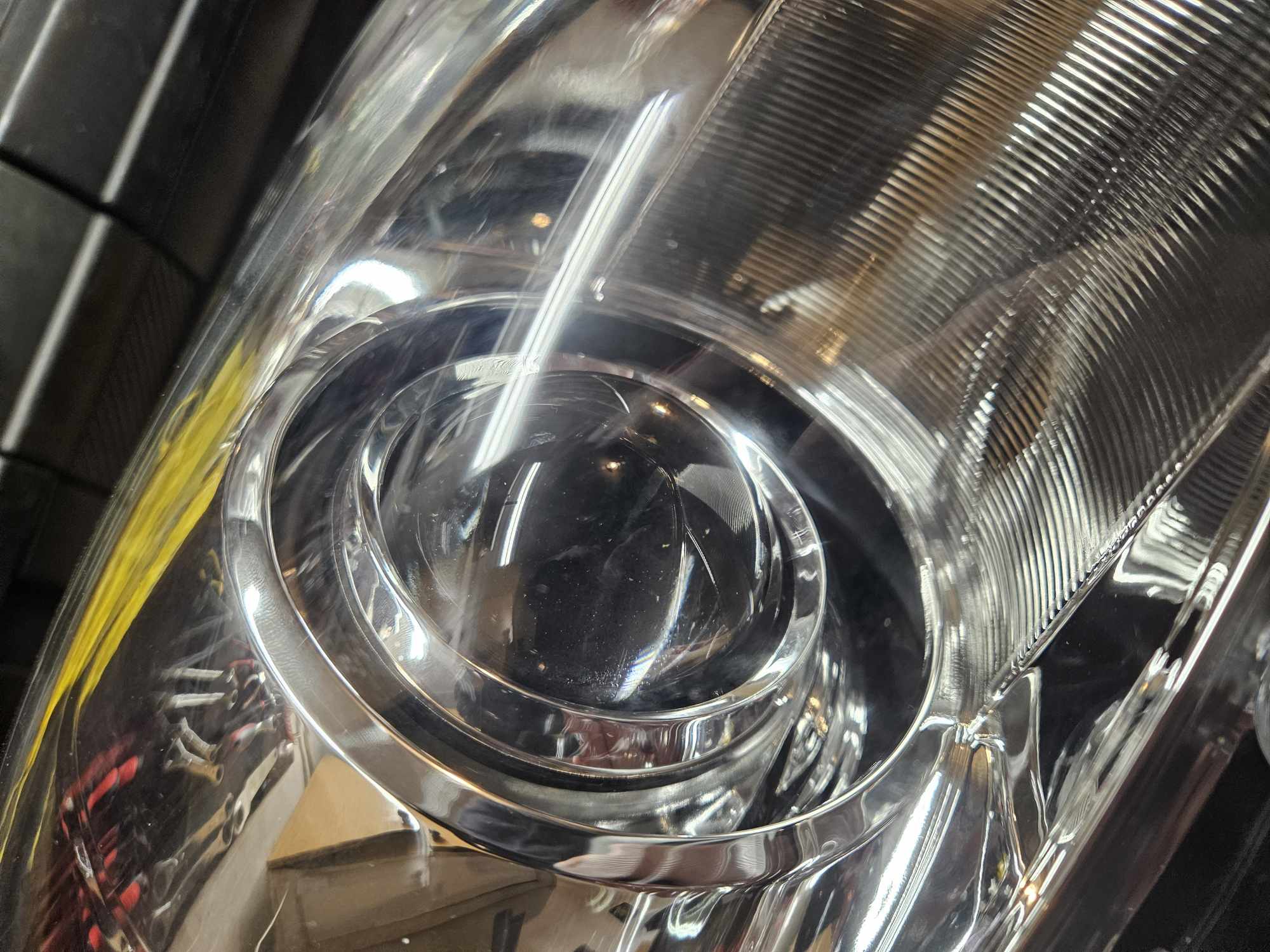

Postprzez MrShaleck » 8 lut 2024, 11:07
Nareszcie wróciły. Kumpel miał kontuzje ręki i pare dni musiały poleżeć... :D
Przy okazji leciutko zmatowałem i spolerowaliśmy znaczek. Mam nadzieję, że radar nie zeświruje. Nie oklejałem go PPFem już.

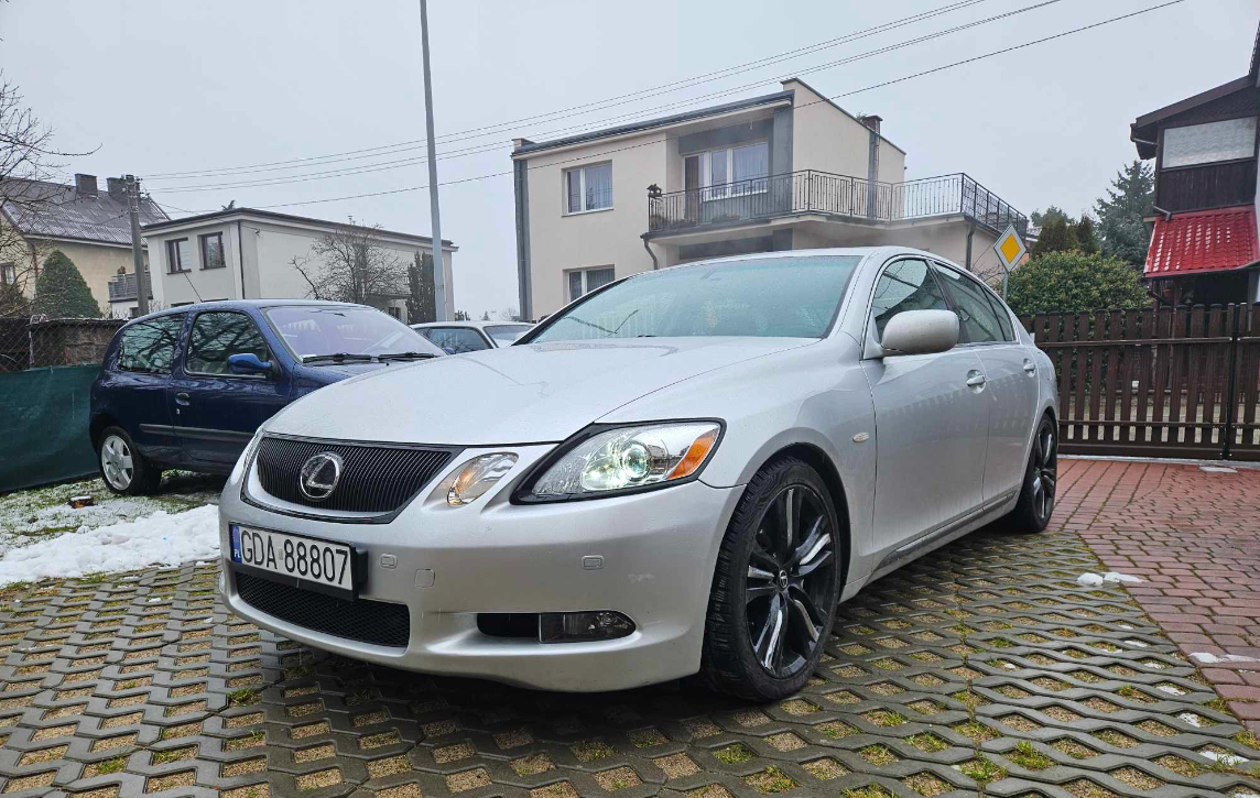

Postprzez MrShaleck » 10 lut 2024, 14:54
Poskładałem. Wygląda lepiej niż myślałem, ale raczej nie zostawię tych ramek wkoło lamp czarnych. Jest to rozwiązanie tymczasowe w założeniu, chyba że mi się opatrzy i spodoba.
Samo szkło + PPF wygląda super, ale co do świecenia się jeszcze nie wypowiem, bo musze je najpierw ustawić :)

Postprzez Beny » 10 lut 2024, 17:24
No coś te ramki nie bardzo <oczy> może gdyby te obok też były czarne
Posty: 8657 (86/84)
Postprzez Neonixos666 » 10 lut 2024, 20:46
Jak dla mnie też jakoś się gryzie, brak mi powtórzenia tego motywu gdzieś dalej by było spójne.
Posty: 9505 (54/244)
Postprzez MrShaleck » 11 lut 2024, 11:02
No ni chu chu... będę zmieniał. Musi tak chwile pojeździć, ale nie podoba mi się to ogólnie :D
Rozwiązanie tymczasowe.
Musze podregulować lampy, świecą za nisko, ale już widać, że jest świetnie.

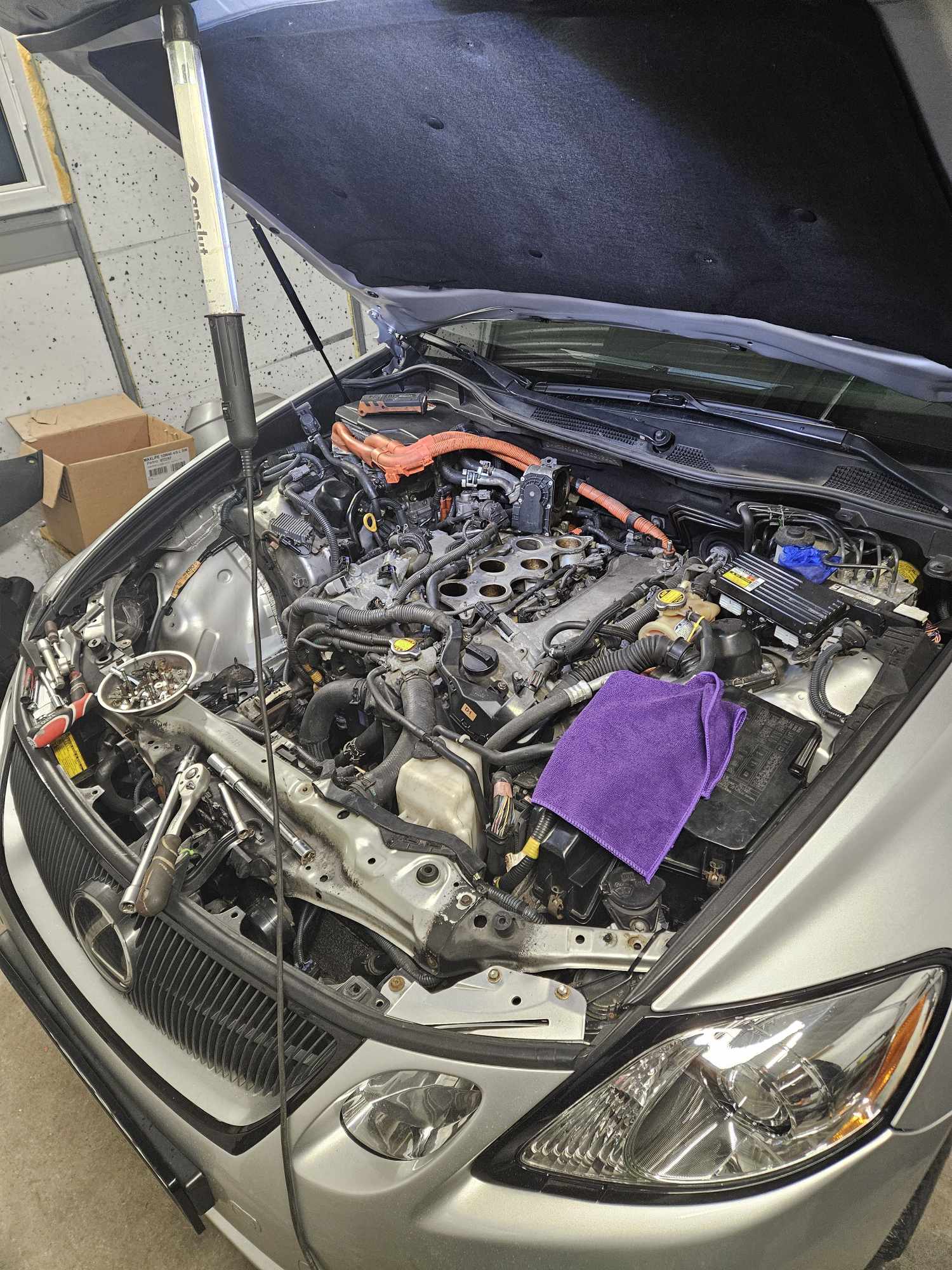

Postprzez MrShaleck » 20 lut 2024, 12:13
Zmieniłem świece. Kurde w życiu tak upierdliwej wymiany świec nie robiłem, KF i KL przy tym to łatwizna... :D
Trzeba zrzucić kolektor, przepustnice, sporo wiązek poodkręcać i jeszcze kombinować z przewodami HV.
