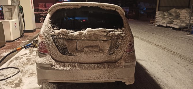

Postprzez Grzyby » 21 sty 2021, 18:59
Niby zwykle żarówki a i tak wszystko zamarzło :)
