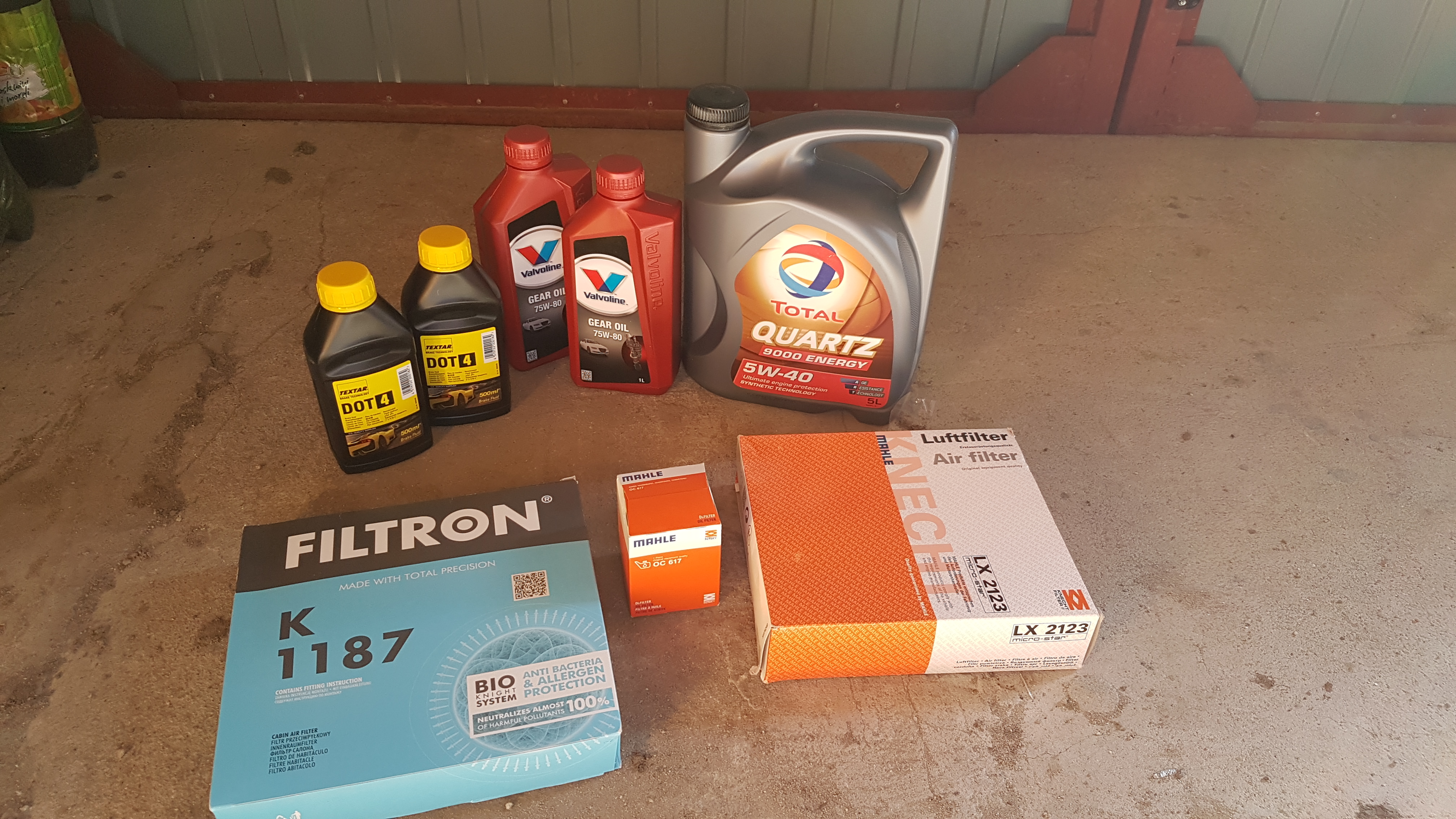

Zaplanowana wymiana oleju silnikowego wraz z filtrami; oleju w skrzyni biegów; płynu w układzie hamulcowym i w układzie wysprzęglika hydraulicznego.
zestaw na wiosenny rozruch

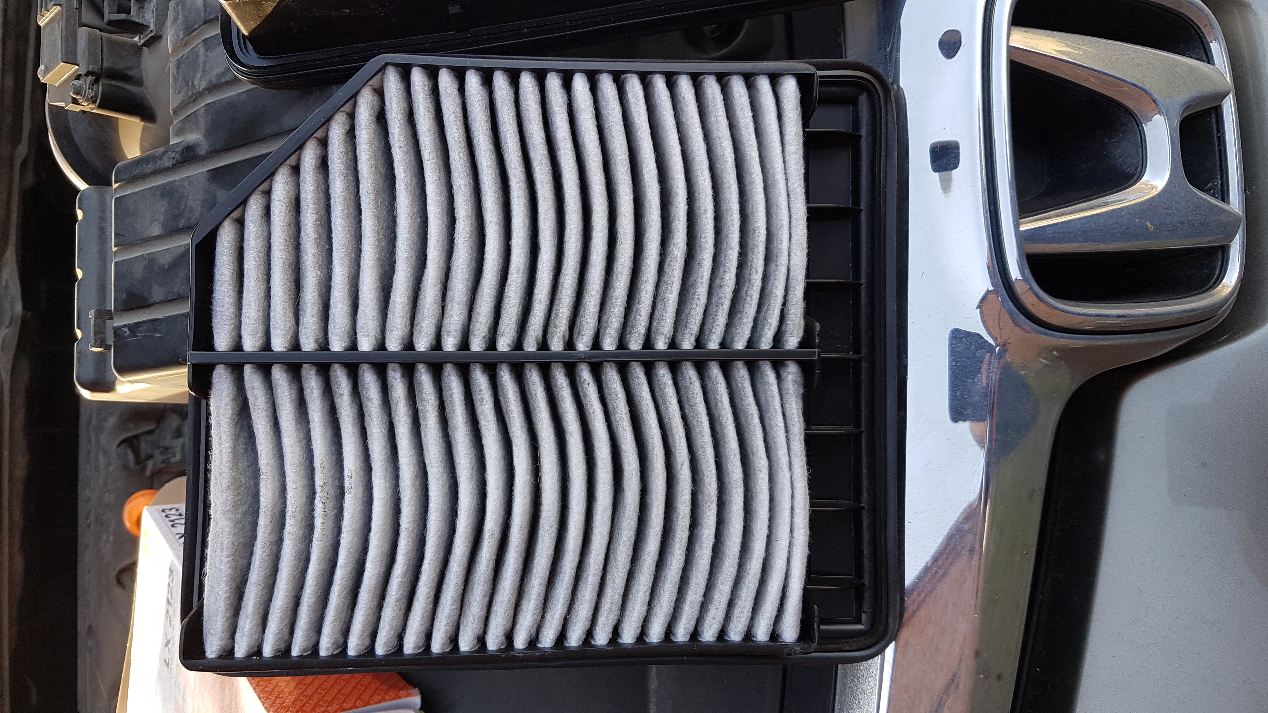

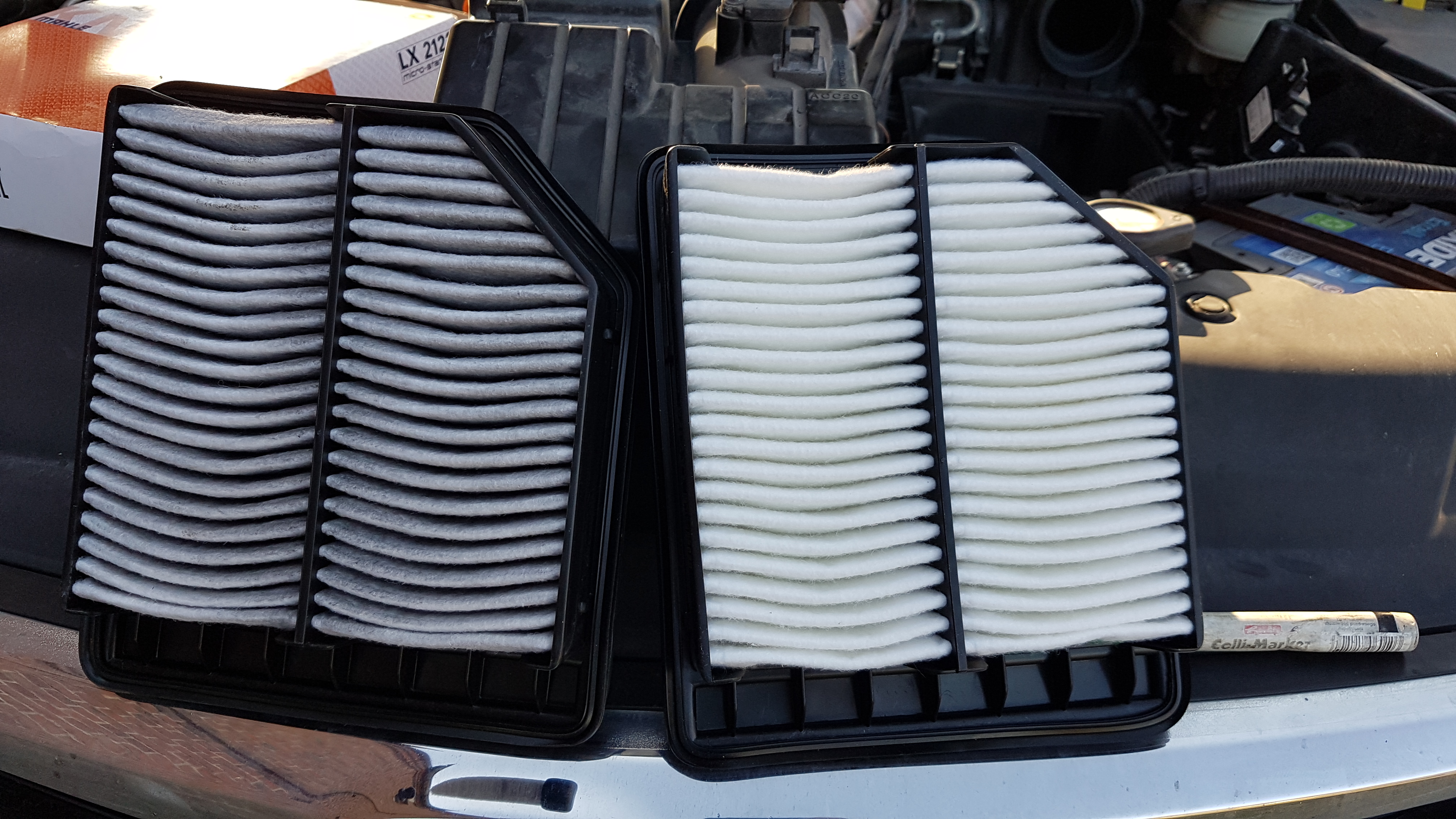

Podobnie filtr powietrza – oczywiście jest wyraźna różnica między "starym" a nowym wkładem, lecz stary wkład filtra był w na tyle dobrym stanie, że spokojnie mogłem go zostawić na kolejny okres użytkowania.
Oczywiście wstawiłem nowy wkład, bo nawet gdybym tego nie zrobił, zachowując na jesienna wymianę to jesienią i tak już nie pamiętałbym o tym fakcie i na pewno zakupiłbym wraz z olejem nowe wkłady filtrów – jak zwykle cały kpl..

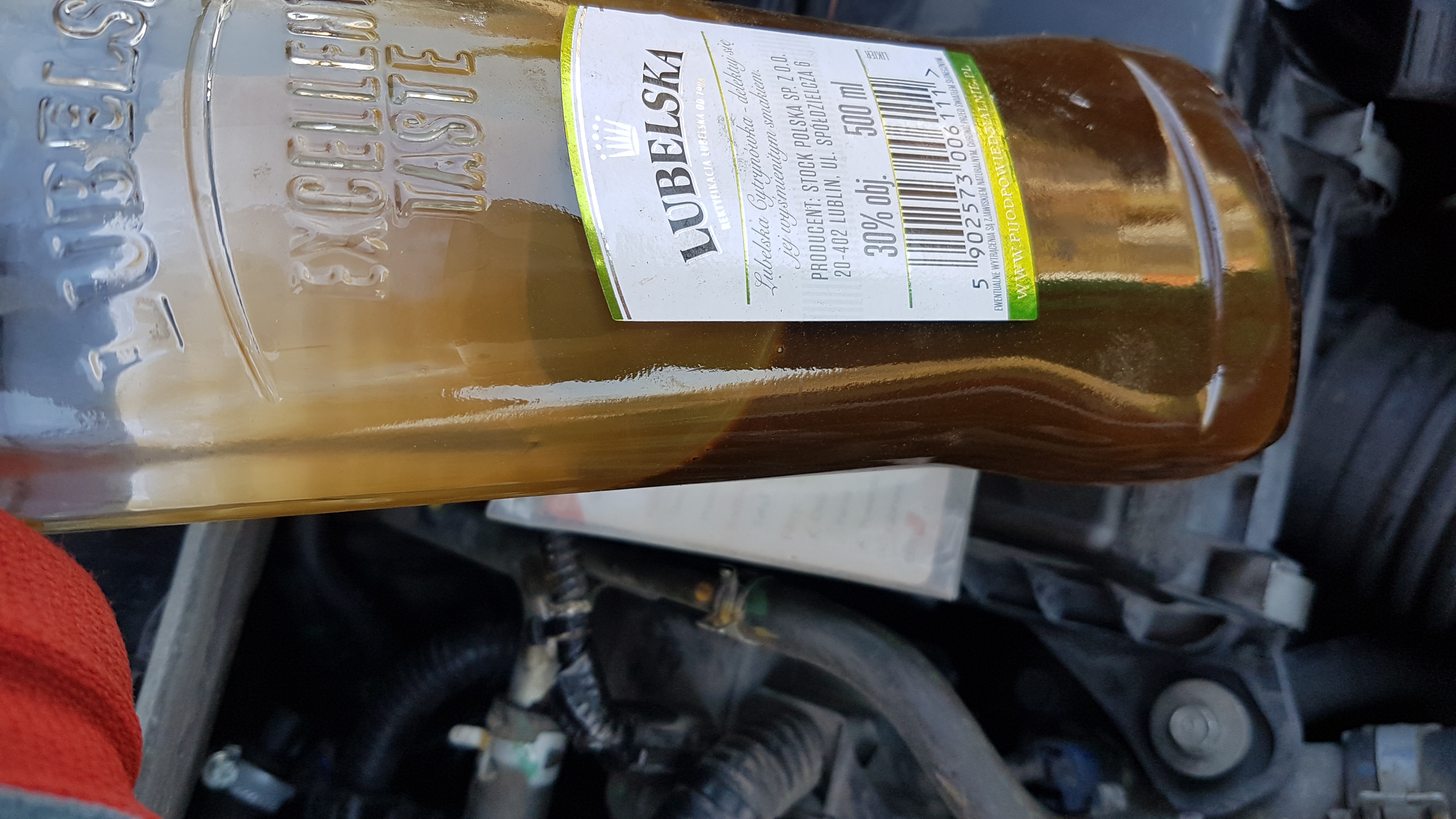

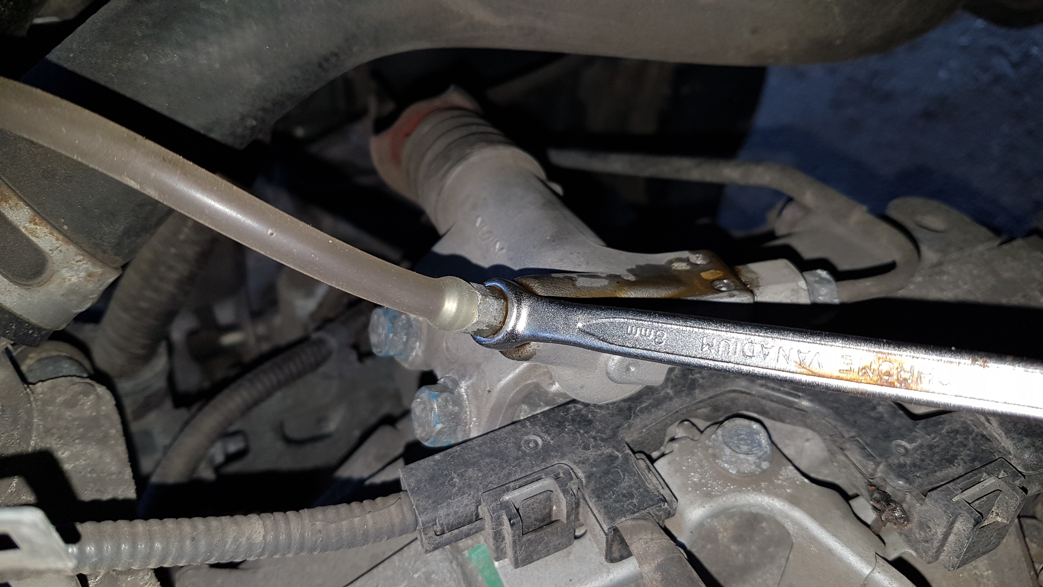

O ile olej silnikowy jak już pisałem był w wizualnie dobrej kondycji, o tyle płyn w układzie wysprzęglika hydraulicznego kilka lat temu miał już chyba dość...
Zdecydowałem się na wymianę i cieszę się,że to zrobiłem, bo zupa którą wycisnąłem z układu bardziej przypominała jesienną breję w wioskowej kałuży po przejeździe traktora z rozrzutnikiem obornika, niż płyn który powinien tam być (zwykły DOT4)...

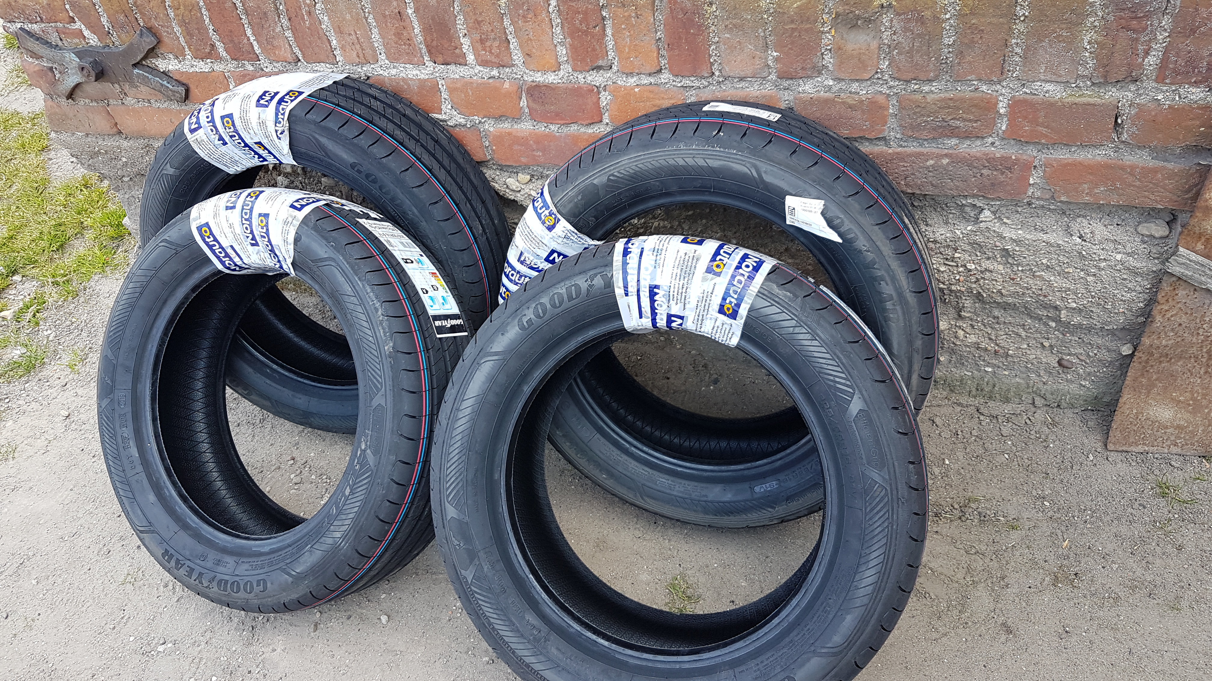

No i dziś – wisienka na torcie: dojechały opony z Norauto Goodyear efficientgrip performance 2.
Dwie z lutego 2020r, kolejne dwie z grudnia 2019r, czyli dość świeży towar.
Nie wytrzymałem i z miejsca założyłem na kupione przed trzema tygodniami alufelgi.
Lato więc zaczynam na nowych 16" oponach premium. Mam zamiar być zadowolony z zakupu <spoko>

Stary filtr po stronie "brudnej "
nie można pomylić który jest nowy, ale róż Ice nie jest bardzo mocno widoczna.

wymiana płynu wysprzęglika okazała się banalnie proste.
płyn z układu wysprzęglika. Płyn? raczej jakaś zupa...

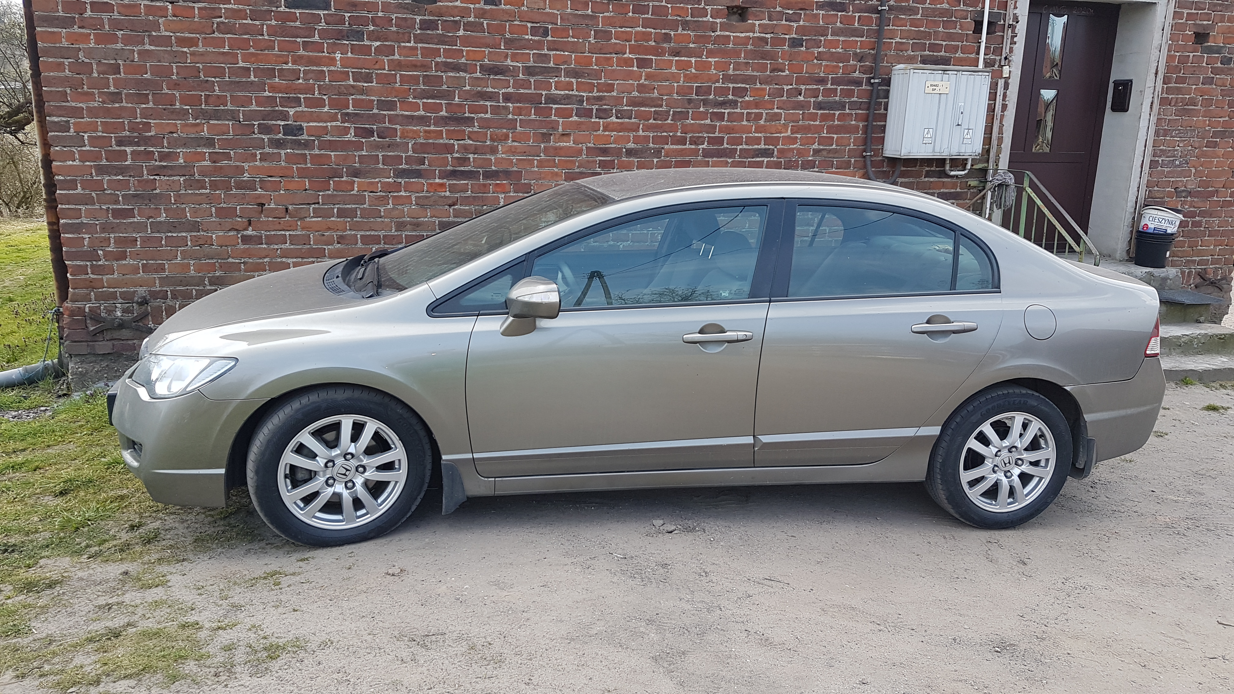

Postprzez Matthew90 » 12 kwi 2020, 09:44
Bardzo ładnie się prezentuje
Od: 27 maja 2015, 15:22
Posty: 460 (0/2)
Skąd: Jaworzno
Postprzez zadra » 12 kwi 2020, 11:14
Matthew90 napisał(a):Bardzo ładnie się prezentuje
Dziękuję za miłe słowo.

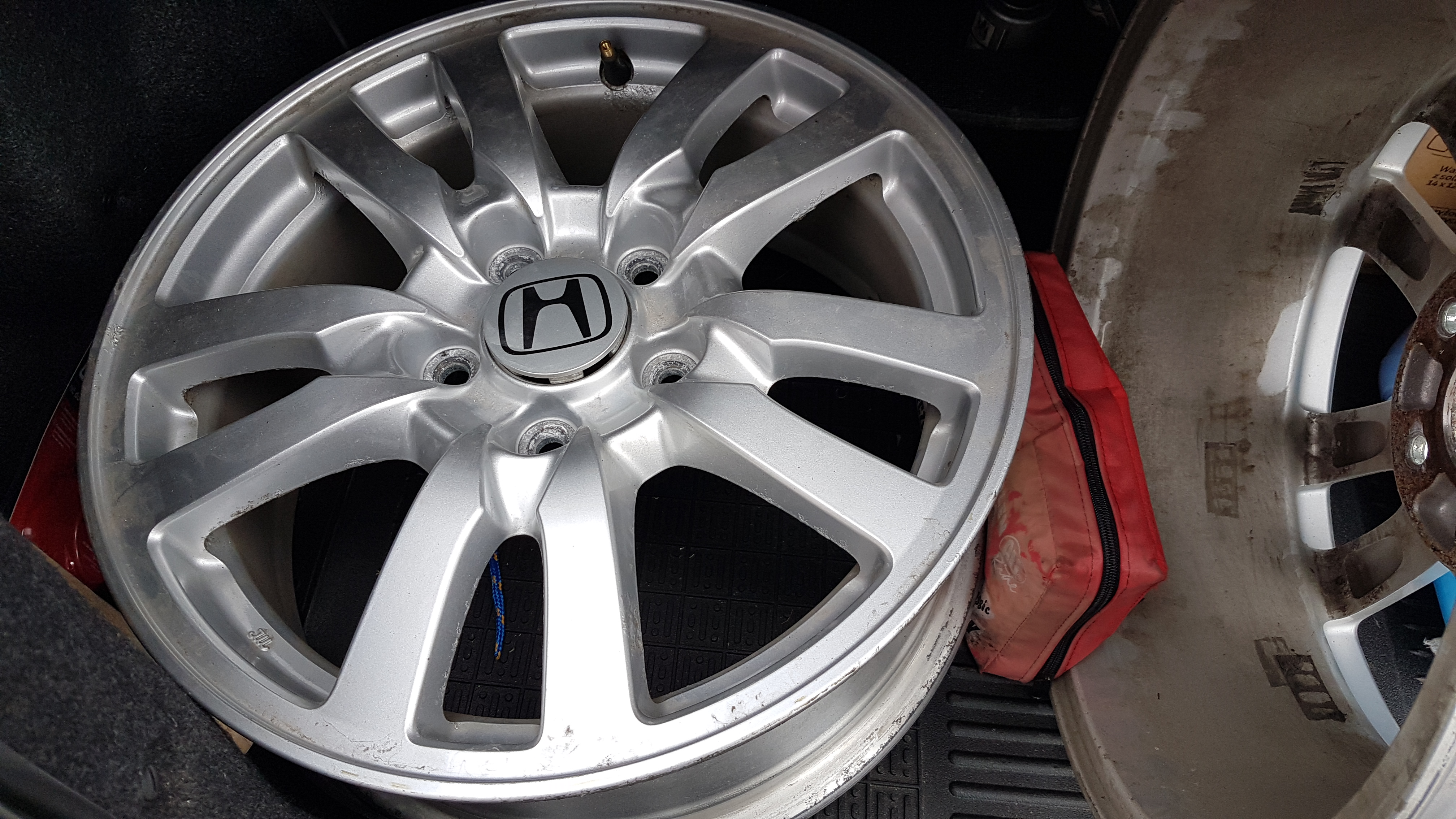

Felgi w oryginale, choć nie są w stanie idealnym to i tak zdecydowanie poprawiają wygląd auta. <ok>

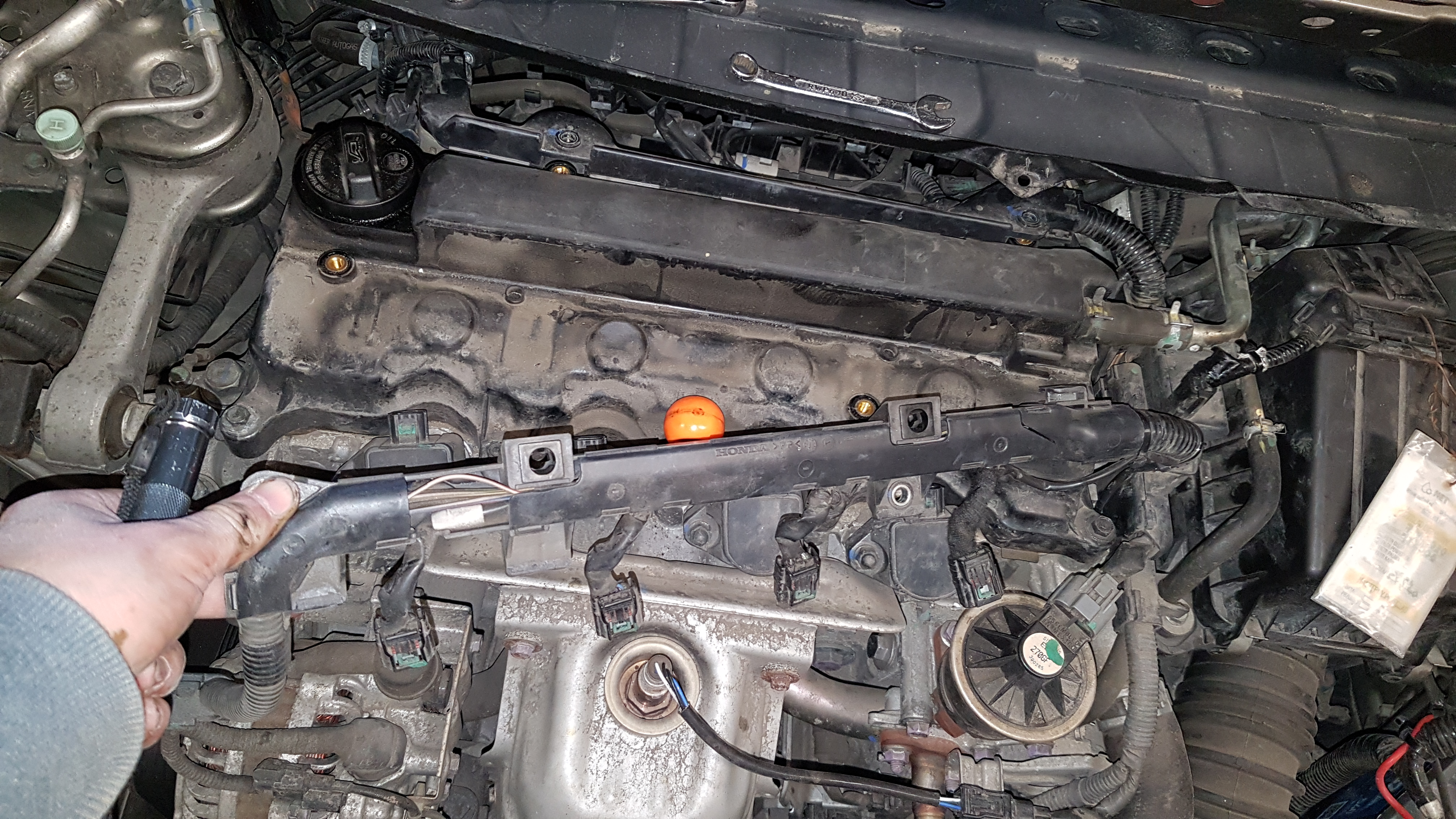

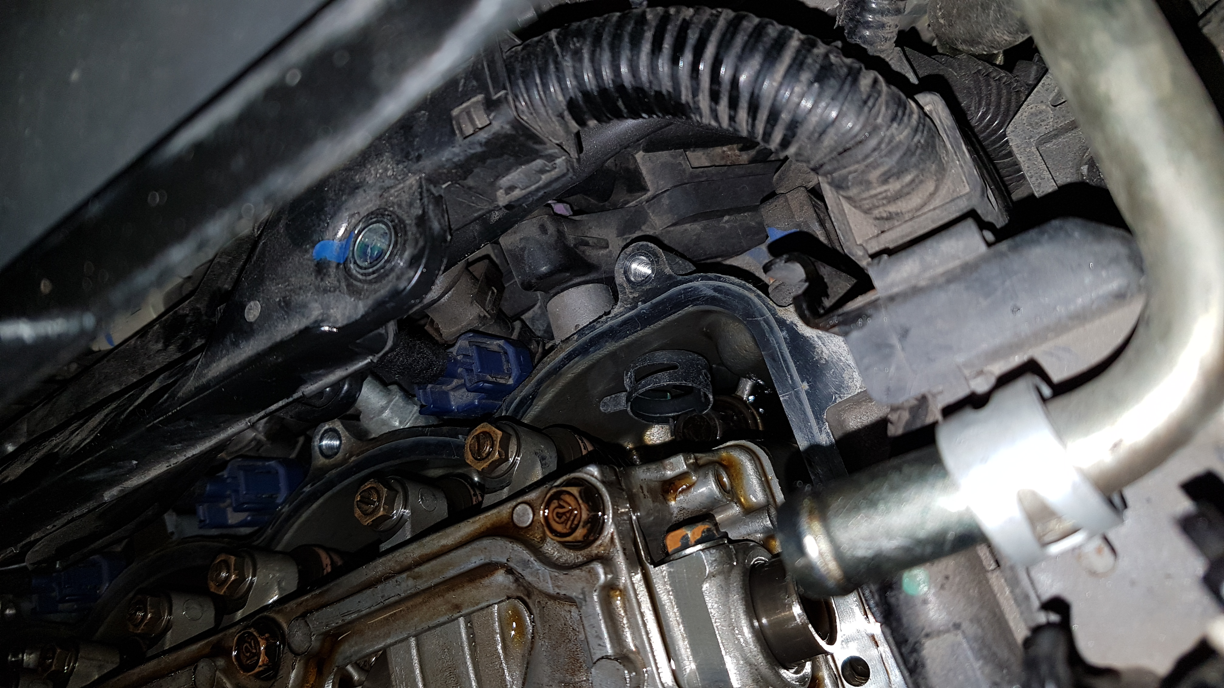

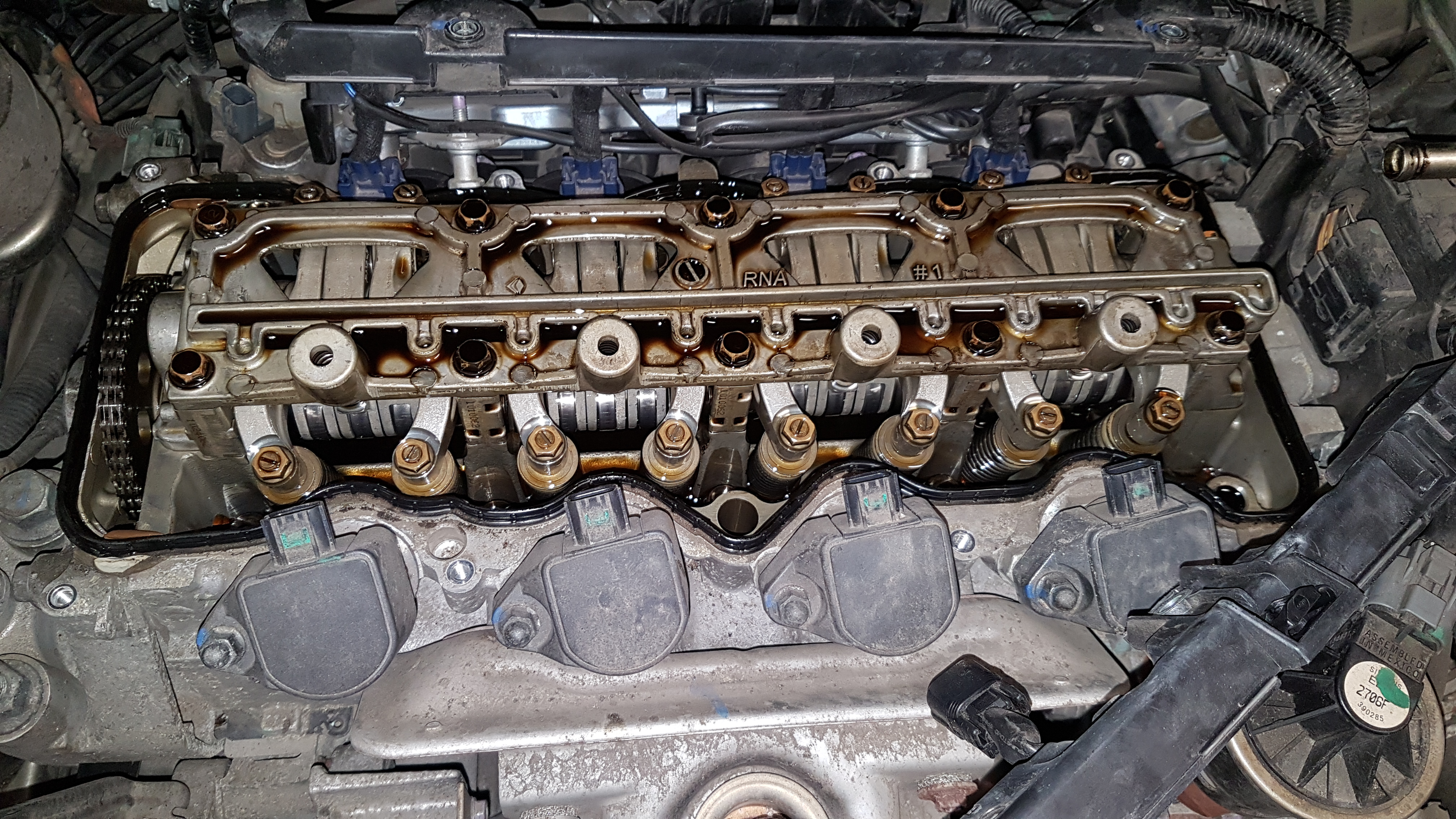

Wczoraj na moje nieszczęście podkusiło mnie na kontrole luzów zaworowych. <oczy>

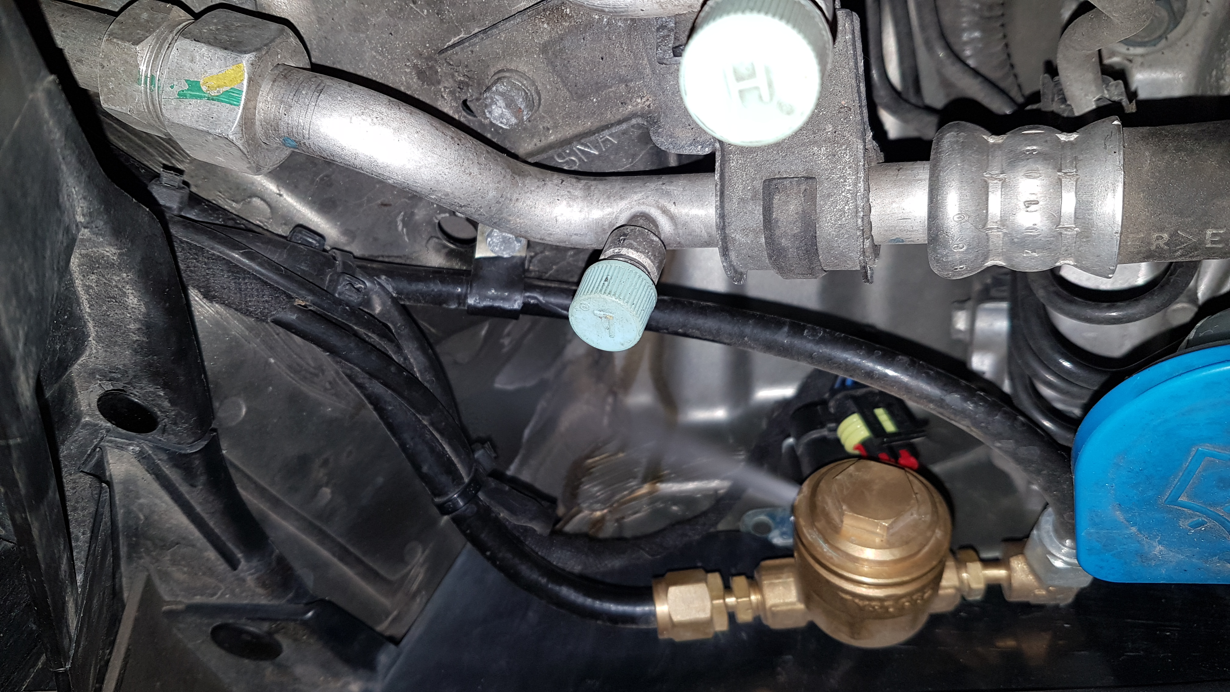

Instalację gazową mam od 15 000km, zdecydowałem, że skoro jest jeszcze kilka dni wolnego – to lepiej to zrobić teraz, niż później.
Oczywiście, ten pomysł strzelił mi do głowy znienacka – nie byłem przygotowany na regulację zaworów (gdyby trzeba było to bym wykonał organizując sobie na szybko kluczyk i śrubokręt, może nawet pomocnika), nie miałem również nowej uszczelki pod kapę zaworową.
Całą robotę ogarnąłem w niespełna 1,5h z przerwami na kawę i rozmowy telefoniczne.
Czyszczenie kapy, uszczelki pod kapę i przylgni na głowicy zajęło dodatkowy czas, tak więc z garażu wyszedłem po ok 3 godzinach grzebania.

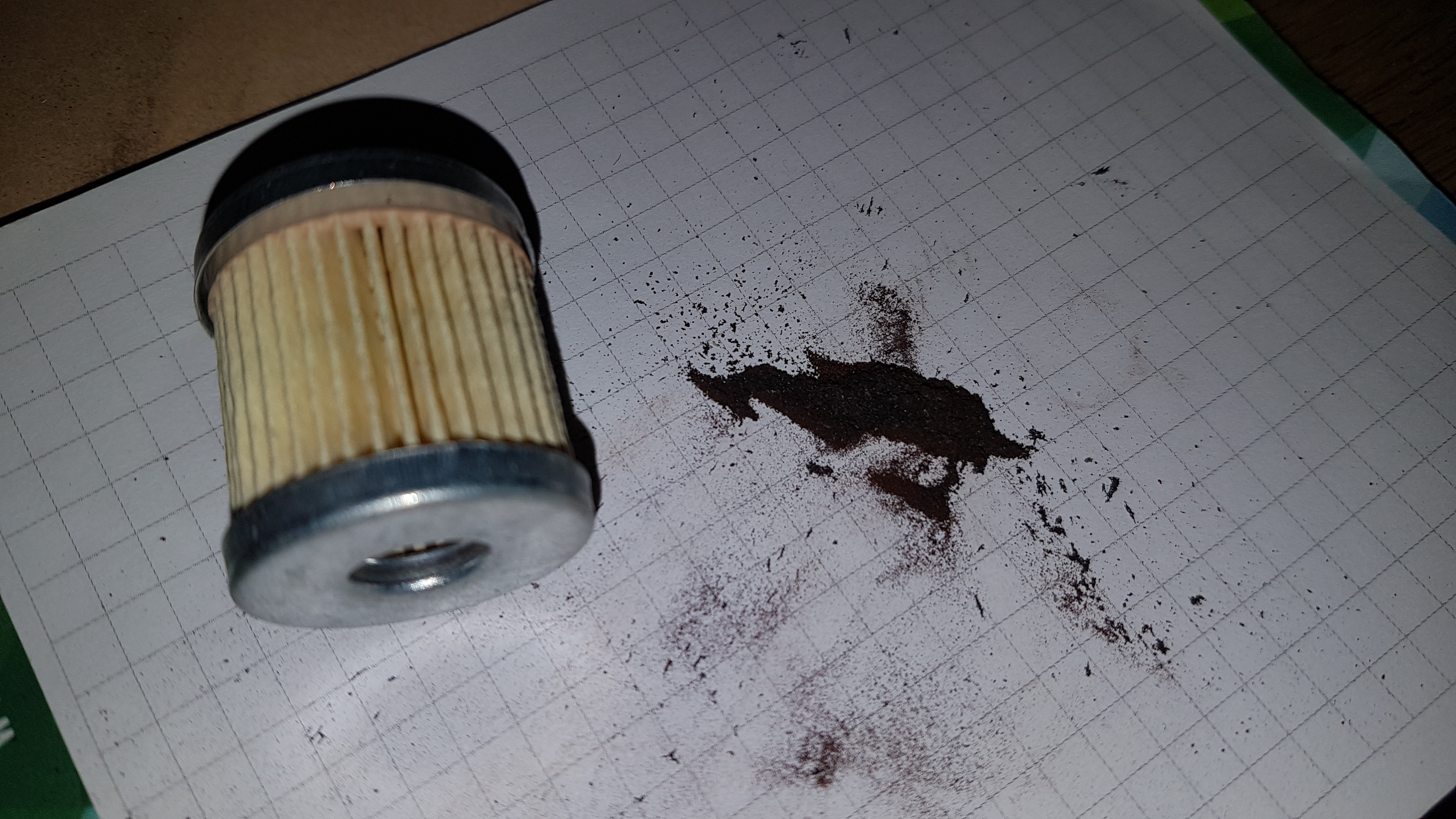

Dodatkowo sprawdziłem filtr fazy ciekłej po przebiegu 5000km – jedno zdjęcie do wglądu(kilka innych w równoległym temacie o filtrach).
Omijam od dzisiaj stację na której zazwyczaj tankowałem.
Pomiar luzu zaworowego wykonałem sposobem "na szybko" bez odkręcania blach podszybia i demontażu świec iskrowych (trochę trudniej kręciło się kołem).
Następnym razem muszę jednak kupić uszczelkę kapy zaworowej bo ta którą musiałem założyć z powrotem miała elastyczność pudełka od tictaków.. hahaha
Zacznę obserwować, czy nie ma wycieków bo może będzie trzeba wymienić w trybie przyspieszonym.
Na szczęście z luzami zaworowymi jest b. dobrze – na wydechowych mam wszędzie w zakresie 0,25..0,3mm (0,25 wszędzie luźne a 0,3 b.ciasno) na ssących bliżej granicy 0,3mm.
dysponowałem tylko szczelinomierzami o grubościach co 0,05, więc pomiar tylko przybliżony.
Muszę kupić gdzieś takie co 0,02mm(nie wiem nawet czy takie są) aby z większą dokładnością wykonać pomiary.
Pod kapą zaworową jest czysto -żadnych trwałych zabrudzeń prócz pozostałości odbarwionego oleju.
Tylko się cieszyć i heja dalej.... papa
trzeba kilka elementów odkręcić
już wszystko widać
z innej perspektywy
uwaga, pilnuj się, żeby czegoś po sobie pod deklem nie zostawić, bo skutki będą tragiczne ;)
czas na filterek...
straszny syf a tylko 5000km przejechane...
luzy zaworowe w normie przy 177 000km i 15 000km na gazie.

Postprzez Neonixos666 » 15 kwi 2020, 13:52
zadra napisał(a):Pomiar luzu zaworowego wykonałem sposobem "na szybko" bez odkręcania blach podszybia i demontażu świec zaworowych (trochę trudniej kręciło się kołem).
o proszę benzyna a zamontowali świece żarowe :P
Pamiętam jak robiłem takie rzeczy w DiTD dla znajomego na parkingu pod blokiem z wymianą podkładek pod wtryskami i pod przelewami. Tam tez klucz i śrubokręt do tego dobry szczelinomierz, wbijamy 5 bieg i sprawdzamy po kolei. To były czasy teraz tylko rano słyszę napełnianie się hydrauliki i tyle.
Posty: 9505 (54/244)
Postprzez zadra » 15 kwi 2020, 18:05
już poprawiłem te "zaworowe – żarowe " <lol>
dostęp trochę trudniejszy od prac przy głowicy niż w comprexie ale ścieżka już przetarta.. <spoko>
Ostatnio edytowano 28 maja 2020, 10:36 przez zadra, łącznie edytowano 1 raz
Historie mojej młodości :
Od: 27 cze 2007, 17:07
Posty: 3408 (42/93)
Skąd: z odmętów
Auto: HONDA civic VIII
Postprzez Neonixos666 » 15 kwi 2020, 18:16
Widzę że łańcuch porządny podwójny a nie jak u mnie jak by żywcem z komarka wziął <lol>
Postprzez zadra » 15 kwi 2020, 22:01
Neonixos666 napisał(a):Widzę że łańcuch porządny podwójny a nie jak u mnie jak by żywcem z komarka wziął <lol>
Tak, nie znalazłem na razie żadnych słów krytyki w necie na rozrząd w tych silnikach.
Wydaje się wręcz, że z każdej strony to porządna konstrukcja.

Postprzez rafał88 » 17 kwi 2020, 05:10
Nie ma co szukac szczelinomierza 0.02 , skoro 0.25 wchodzi a 0.3 masz ciasno to masz fabryke mozna powiedziec ;) Nic tylko cieszyc sie , lac wahe i jezdzic <spoko>
Postprzez zadra » 17 kwi 2020, 17:58
Toż się cieszę, leję i jeżdżam (Tak mówił mój znajomy ) <lol>
Już czekam na kolejny pomiar za jakieś 30..40kkm
