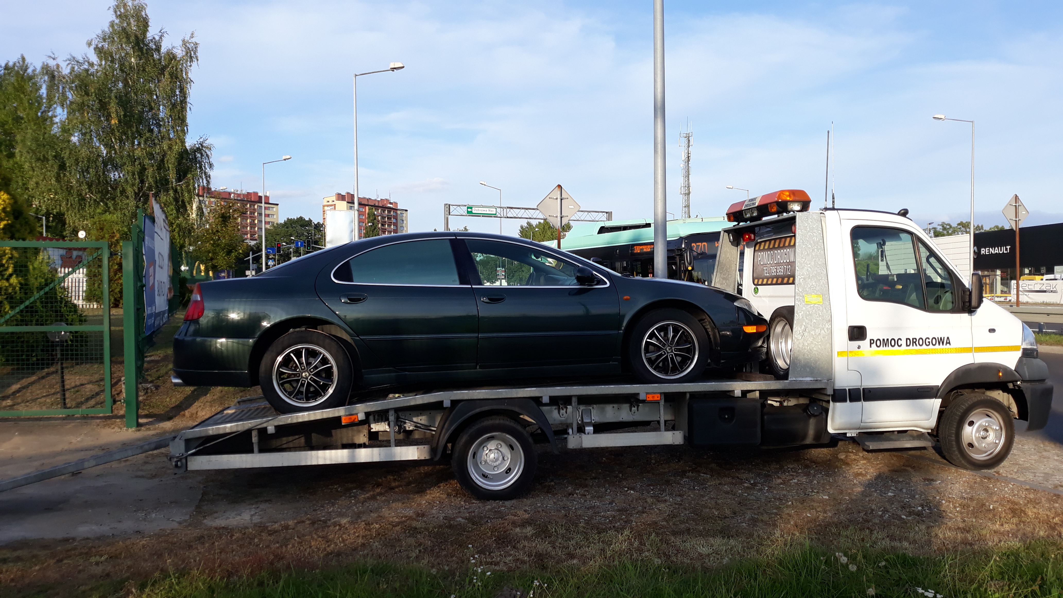

14.09.2019 r. w drodze do Knurowa. 220 na blacie. Nagły delikatny spadek mocy. Silnik zgasł na zjeździe z autostrady. Zapaliłem jak ostygł, ale chodził już jak traktor a nie V6 więc zgasiłem no i laweta. Panewka, zmora tych silników, jednak i mnie nie oszczędziła... na necie pełno jest i było emek z padniętymi panewkami przez co długo zwlekałem z zakupem tego samochodu. W końcu kupiłem i podzieliłem losy innych. Tyle, że biorąc pod uwagę unikalną wersję tego samochodu i mój wkład, no i to że się nim nie nacieszyłem decyduję się na naprawę.
Uprzedzając pytania – olej wymieniłem niedługo po kupnie, stan na max zawsze.
Niedługo jedzie do Krakowa do speca od tych samochodów. Będzie wsadzany silnik po remoncie. Tyle przy tym dobrego, że nowy silnik ma też zrobiony rozrząd i wymienione wszystkie uszczelki, co miałem robić u siebie w przyszłym roku.

Postprzez Neonixos666 » 22 paź 2019, 22:48
Hym skoro silnik ma opinie o padających panewkach to czy profilaktyczna wymiana ich mogła zapobiec jazdy na lawecie?
Posty: 9505 (54/244)
Postprzez Matthew90 » 23 paź 2019, 09:50
Mogłoby tak być jak piszesz. Ogólnie jak chorowałem na ten samochód to chciałem kupić już po panewce z dobrą budą i dać do remontu. Wtedy wiesz co masz, pilnujesz wymian oleju co 6-8 tys. olej co ciekawe 10w30, 10w40 jak zaleca producent i to trochę pochodzi. Teraz muszę robić, bo w takim stanie dostałbym za niego może 3tys. od gościa, który remontuje i sprzedaje je. Przy okazji będzie robiony luz na dyferencjale, który też po latach eksploatacji daje się we znaki no i prawdopodobnie czujnik prędkości bo zdarza się, że licznik skacze co parę razy objawiło się szarpnięciem.

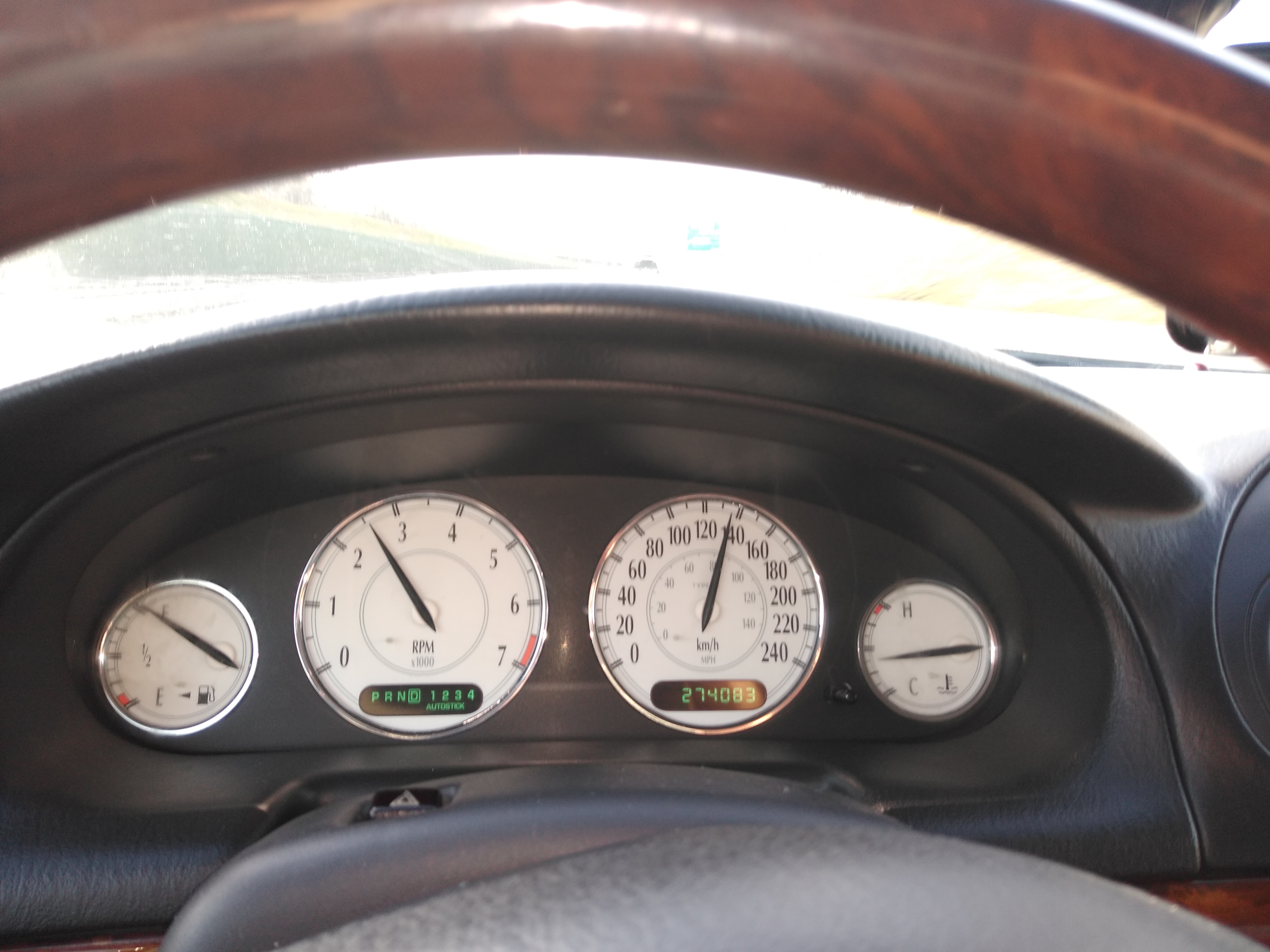

Chrysler od niedawna na zimówkach. Po remoncie fura chodzi elegancko,stary silnik się rozbiera i okazuje się,że jakiś nieudolny remont miał tu już kiedyś miejsce. Dziś udało się jeszcze naprawić licznik bo co się okazało, auto kiedyś jeździło na taksie i kabelek łączący licznik z taksometrem narobił zamieszania.
Takie są obroty przy tej prędkości na 4 tym biegu
