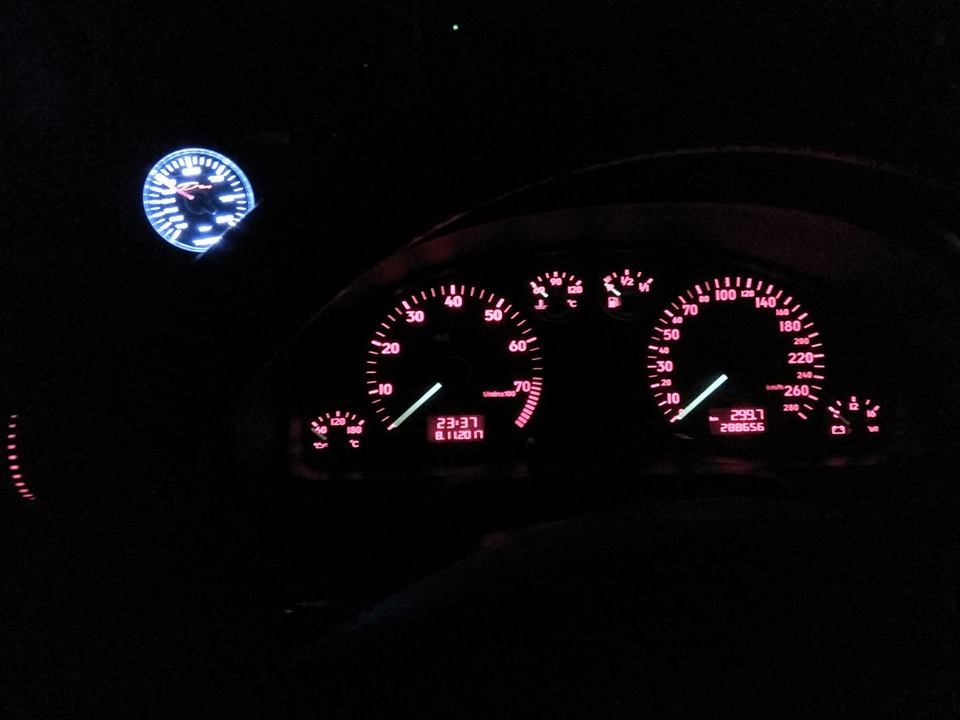

Dziś w końcu zamontowałem zegar i wieczorem testy . Nie tylko turbo ogranicza bariere 330 KM ale też ICKi seryjne :) Pompa paliwa , świece , cewki , wydech i sprzegło już przygotowane pod 380 KM +

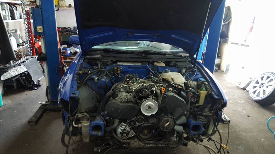

1 usterka Audi brak ładowania – alternator do naprawy elektryk już zaciera raczki.
Aby dostać sie do niego trzeba cały pas przedni poluzować lub ściągnąć całkowicie . Walczy od rana ...
Ciekawe lie zaśpiewa .... ale mina bezcenna jak maska poszła w górę .... " to Vałka ojej to będzie trwać i będzie kosztować "..... już się boję .

Jak masz pas zdjęty od razu rozrząd rób. Ale wymiana altka w VB V6 to jest masakra: trzeba rwać półoś i unosić silnik na poduszkach i wtedy masz miejsce dopiero żeby wyjąć :)

Postprzez DARO MAZDA 323 » 31 sty 2018, 15:40
Tak wygląda Audi po ściągnięciu pasa przedniego.
U mnie rozrząd ma 2 lata i 35.000 km więc jeszcze pojeździ trochę.
Elektrykowi udało sie tylko poluzowac śruby i odsunąć pas przedni – Szczotki wymienione koszt 300 zł.

Postprzez Bart0n » 31 sty 2018, 17:10
Sziiit... w każdej fałce w B5 tak jest?

Postprzez Gib » 31 sty 2018, 19:56
To rozwiązanie ze zdejmowanym pasem jest super :) To twoja bo jakaś mniej granatowa a bardziej niebieska się wydaje.

Postprzez DARO MAZDA 323 » 1 lut 2018, 09:05
Gib – to zdjecie kolegi z forum .
Cena 300 zł za 6 godzin roboty z materiałem – jak dla mnie OK.

Postprzez Neonixos666 » 1 lut 2018, 09:56
Też kiedyś zdejmowałem cały przedni pas w Audi i jest to wygodniejsze niż w silniku poprzecznie ustawionym gdzie dojście do rozrządu wymaga skrajnych akrobacji.
