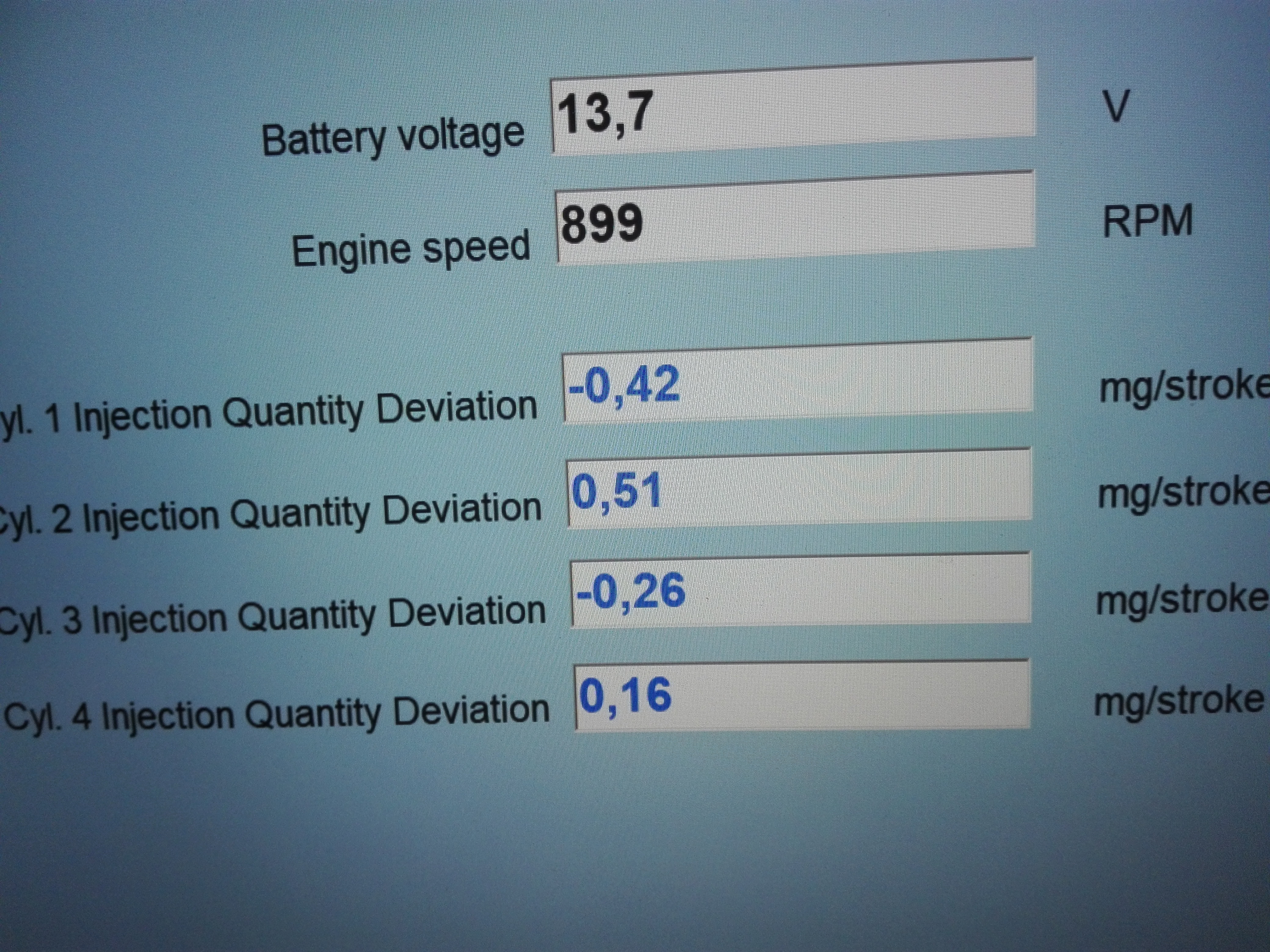

Kostka wtryskiwacza pasuje ale z racji że wszystkie są tak stare że rozpadają się przy próbie odłączenia zamówiłem jeszcze 3 i wymienię cały komplet. Dziś dostałem od kumpla chiński Op com, jutro biorę od siostry stary laptop i będę działał w kwestii sprawdzenie wtryskiwaczy oraz innych parametrów czy są jak należy.
Dopisano 10 lip 2017 20:45:
Dziś trochę pogrzebałem i wyszło nie najgorzej a bynajmniej nie na tyle żebym musiał coś z tym robić
Na zimnym trochę drugi wtryskiwacz chwilami był poza normą ale po rozgrzaniu wartości są w miarę ok, dodatkowo sprawdziłem wartości ciśnienia doładowania oraz ciśnienia na szynie i miej więcej zgadzają się z tym co komputer wymaga. Jest jeszcze full parametrów które można sprawdzić ale muszę o nich poczytać zanim się wezmę za to. Wymienię kostki i porównam czy coś się zmieni bo taka możliwość istnieje.

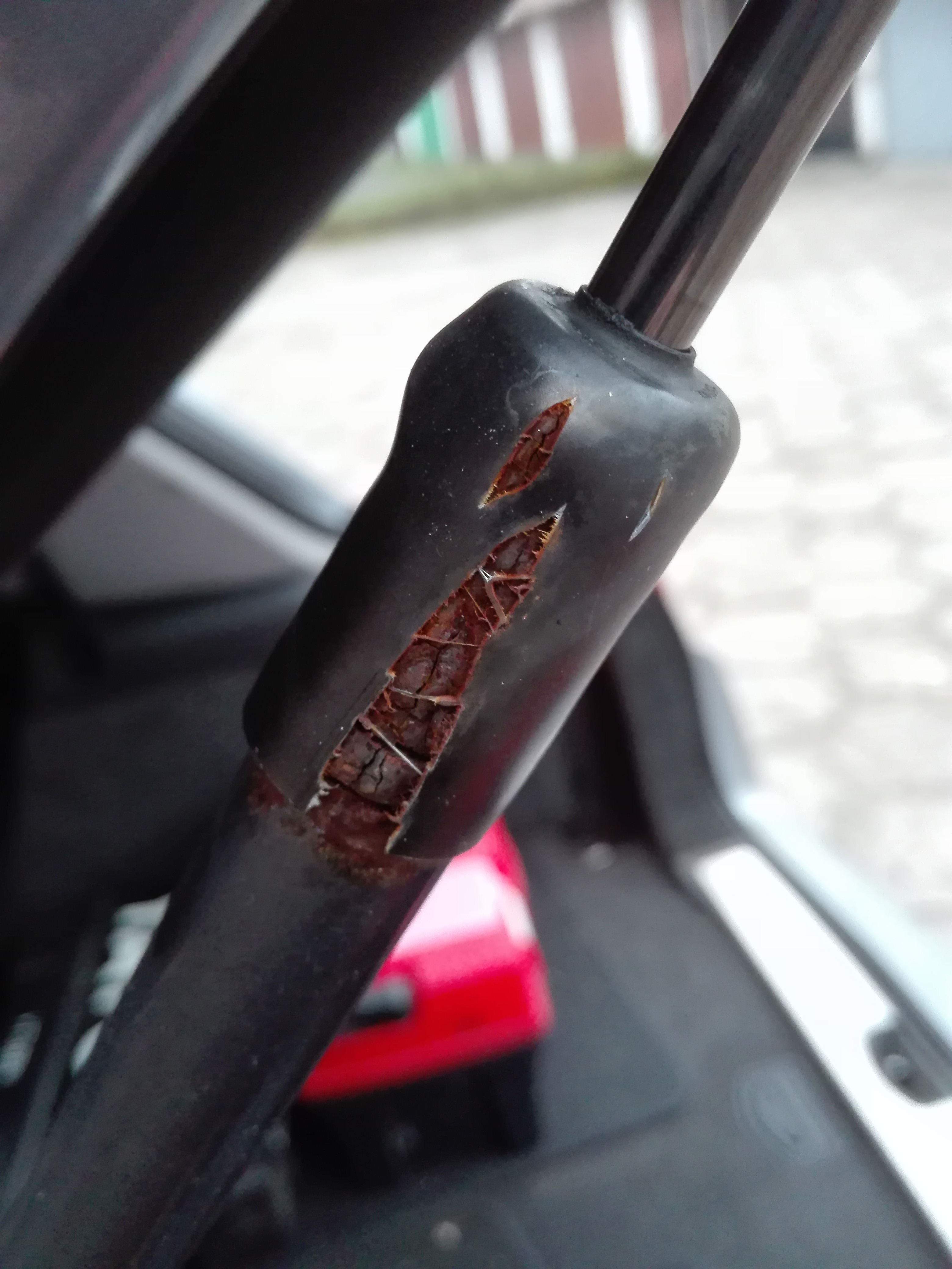

Po grubo ponad roku a nawet półtora użytkowania wypadało by coś napisać. Obecnie ma ponad 240 tyś przebiegu i nie zawiodło mnie to auto ani razu. Z ostatnich napraw jakie dokonałem to wymiana łączników stabilizatora przedniego (lemforder) oraz gumy mocowania stabilizatora tylnego (SWAG). Dziś naprawiłem niedziałająca klamkę klapy tylnej, na szczęście wymagało to tylko wyczyszczenia i nasmarowania (nowa 140 zł :| ). Kończą się siłowniki klapy o ile siła ich działania nie jest jeszcze najgorsza to jeden nie wygląda najlepiej

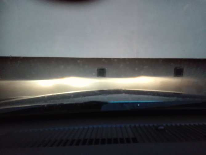

Co do ksenonu to zrobiłem zdjęcie, akurat padało i kiepsko wyostrzył tel, co o tym myślicie?Różnica jest?
