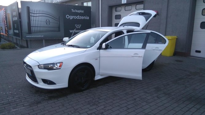

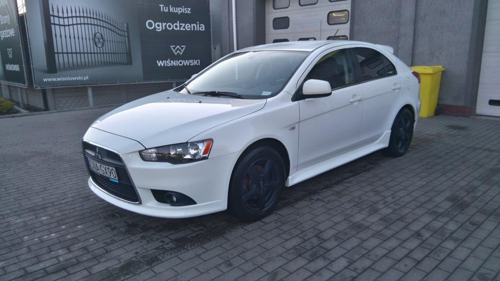

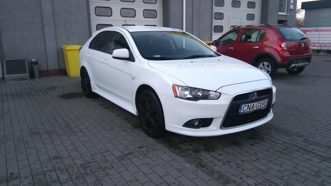

Fotki ze świątecznego mycia:
Z ciekawostek, po ponad 5 latach od opuszczenia fabryki, przepaliły się pierwsze żarówki. Konkretnie jedna od podświetlenia tablicy rej. i jedna od lampki w bagażniku. Japończycy to jednak umieją porządnie instalację położyć <uklon> Miałem żaróweczki w zapasie, więc braki już uzupełnione.

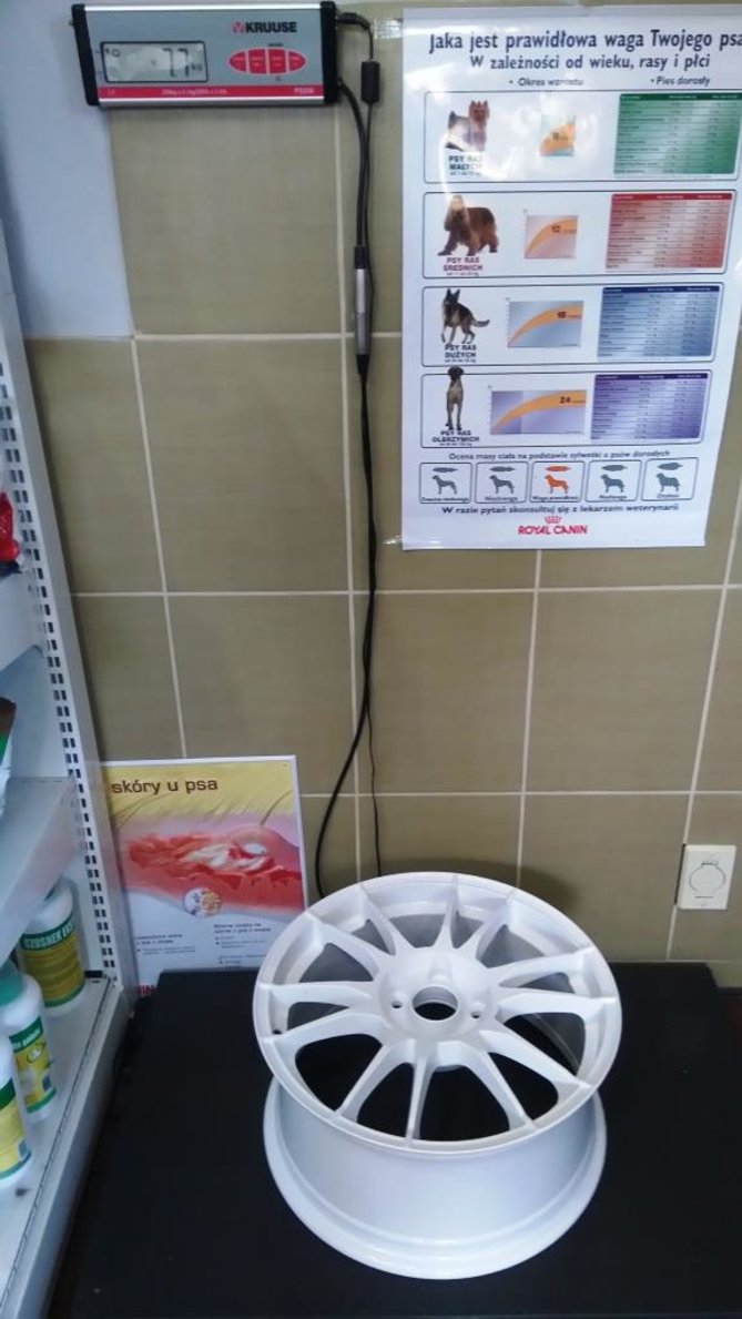

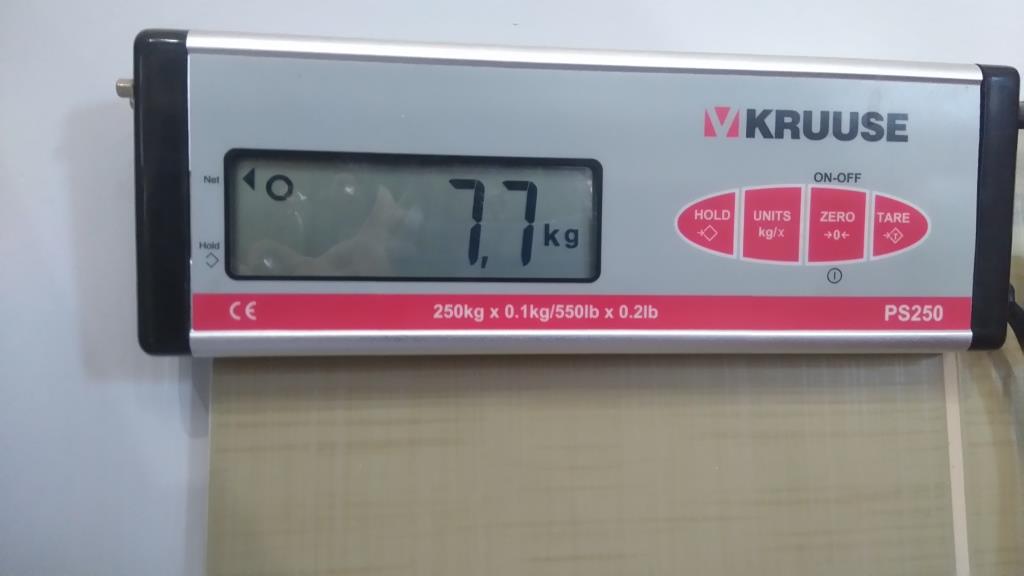

Parę słów, żeby trochę odświeżyć wątek.
Jakiś czas temu udało się kupić felgi na sezon letni.
Póki co zdradzę, że tyle waży jedna sztuka:
Powoli wybieram i szukam letnich opon :)

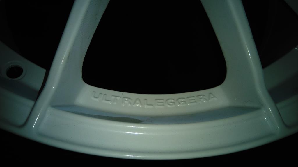

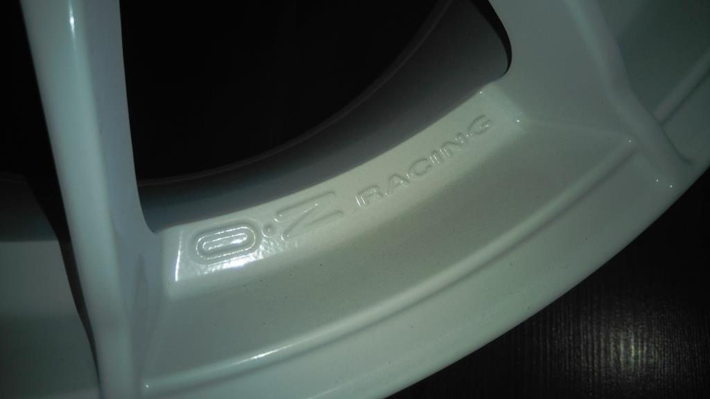

Bardzo dobra waga jak na 17, powiedziałbym że wręcz mega dobra (moje Kosei w Preludzie wazyły pod 9 kg, znajomy teraz kupił też Kosei Seneka w 17 i 8,5 kg i to już jest bardzo dobra waga) jeśli są (a zapewne są) to ori a nie jakieś chinole z plasteliny. No chyba że rozbiłeś bank i kupiłeś jakieś mega kute firmówki :D dawaj fote wzoru ;)

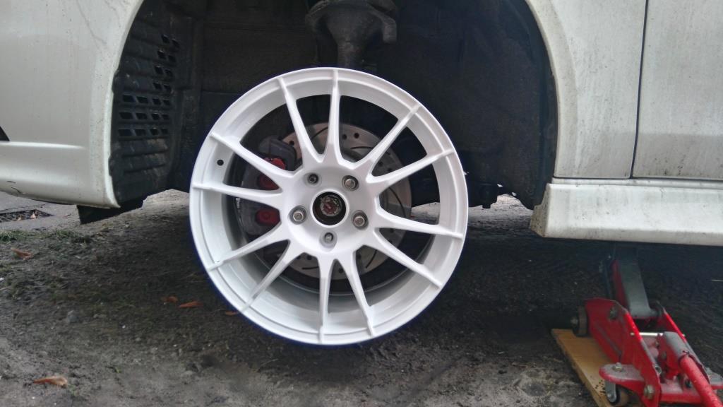

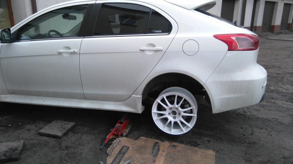

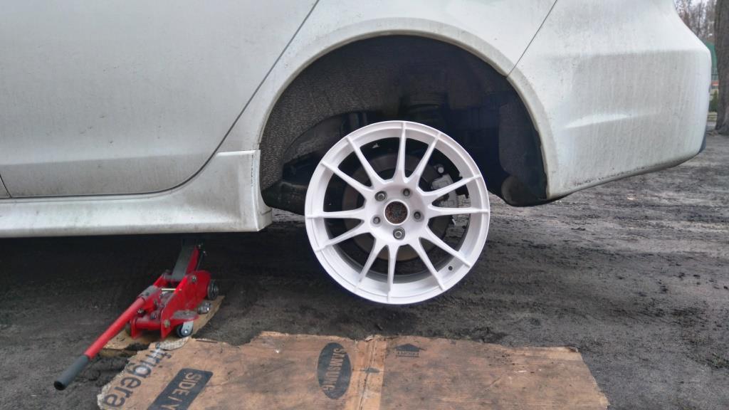

Felgi to OZ ULTRALEGGERA 17x8 pomalowane na biało :)
Dzisiaj zrobiłem przymiarkę i powinno być git, na uniesionym aucie, felgi były praktycznie równo z błotnikami, po opuszczeniu się minimalnie pewnie schowają i powinno być ok. Od wewnątrz nie ma już dużo miejsca z przodu do macphersona, a z tyłu do wahacza, ale nie powinno nic trzeć. Opona tylko musi być w miarę na równo z felgą, nie wystawać.
Zastanawiam się teraz nad wyborem rozmiaru opony. Przy 8 calach najbardziej wskazana szerokość opony, to chyba 225 – w tym przypadku wskazana wysokość u mnie, to 225/50/17. Rozważam jeszcze wybór 215/50/17, pewnie byłby jakiś minimalny naciąg, ale nie byłoby obaw, że coś przytrze no i opory zawsze trochę mniejsze jak i komfort jazdy na plus. Myślę też jeszcze nad 225/45/17 – obwód koła byłby wówczas mniejszy o 2,5% w porównaniu do fabrycznego wzorca, a zaleca się zachowanie obwodu w granicach 2% rozbieżności, ale opony w tym rozmiarze są średnio 200zł tańsze na 1szt. od 215/50/17 i 225/50/17 <co?> Fabryczny rozmiar był 215/45/18.
Doradźcie coś <nauka>

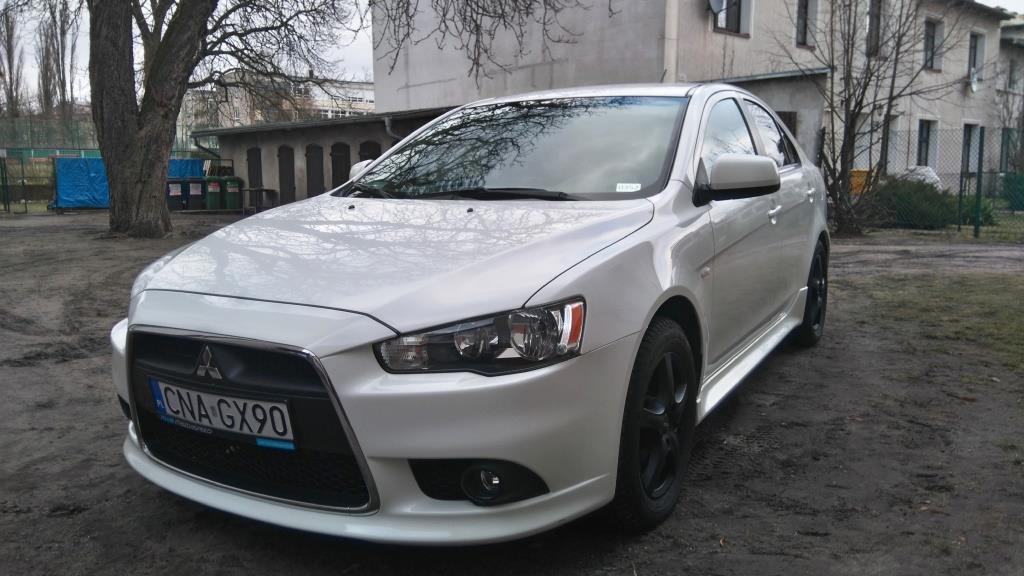

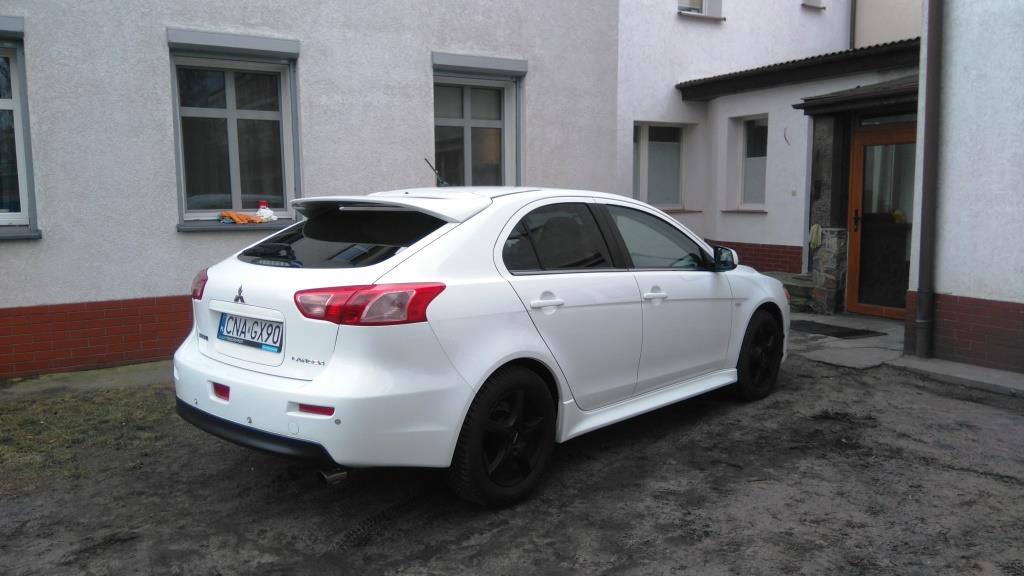

Dziś w końcu czas i pogoda pozwoliła umyć Mitsu i nawoskować chociaż woskiem w płynie.
