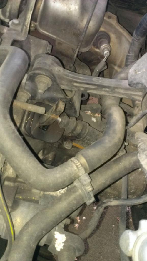

Postprzez Bartek1986 » 18 maja 2013, 12:35
No i padło :D
Przy zmianie z 2 na 3 sprzęgło wpadło w podłogę i tak pozostało :P
Chłopcy Subarowcy :P mają jakieś pomysły ? Wysprzęglik nowy oryginalny zmieniany rok temu, więc pewnie nie to.. Ja po chichu odstawiam pompę sprzęgła. Jak ją zdiagnozować ?? Pedał wpada w podłogę i trzeba go ręką wyciągać. Chodzi bez żadnego oporu na samej sprężynie.
Wiem tyle, że muszę wyjąć intercooler żeby się do niej dostać tylko jak sprawdzić czy działa czy nie ??
Od: 28 wrz 2005, 12:44

Postprzez MariuS » 19 maja 2013, 00:06
a próbowałeś odpowietrzać sprzęgło??
jeśli nic by z odpowietrznika nie wylatywało to raczej wysprzęglik jak na moje :P Wycieki jakieś zlokalizowałeś?
Możesz też pompę sprzęgła sprawdzić, reparaturki pewno do Subaru też są, choć nie jestem jeszcze obcykany w Imprezach to jednak jak do tej pory zauważyłem że wybór części jest o wiele lepszy niż do Mazdy K-serii a ceny praktycznie te same lub niższe w większości przypadków

Postprzez Bartek1986 » 19 maja 2013, 13:38
No niestety ani wsprzęglik, ani pompa :D wycieków brak, płynu full.
Po zdjęciu intercoolera moim oczom ukazało się :
sprężynka była spadnięta :P
A tu filmik obrazujący problem:
http://www.youtube.com/watch?v=-nNsRVDZ ... e=youtu.be
Możliwe, że coś tam spadło:P czy po prostu docisk padł? DO samego końca sprzegło działało idealnie, nie poślizgnęło się nigdy.

Postprzez ravo » 19 maja 2013, 17:36
Pewnie wbiłeś łożysko w słoneczko

Postprzez Bartek1986 » 19 maja 2013, 18:58
Dobra, a jak jest tak jak mówisz to to się dzieje z tego powodu, że docisk jest już do pupy i trzeba go wymienić ?? :D

Postprzez ravo » 19 maja 2013, 21:12
tak czyli cały komplet

Postprzez Bartek1986 » 4 lip 2013, 13:22
Zapomniałem opisać tej wielkie awarii jaka miała miejsce ze sprzęgłem :D
Podczas wyjmowania skrzyni, pedał wrócił na swoje miejsce i wszystko zaczęło działać hehe
Rozpadło się łożysko podpory wałka sprzęgłowego w wale korbowym i jego kawałki zblokowały sprzęgło :P
Koszt łożyska to 8zł, miało być za 2,45 ale znaleźliśmy japońskie droższe <lol>
ravo napisał(a):Pewnie wbiłeś łożysko w słoneczko
Nie da się tego zrobić, bo w Su sprzęgło jest odwrotne i się je ciągnie :P
Można co najwyżej wyrwać łożysko.
