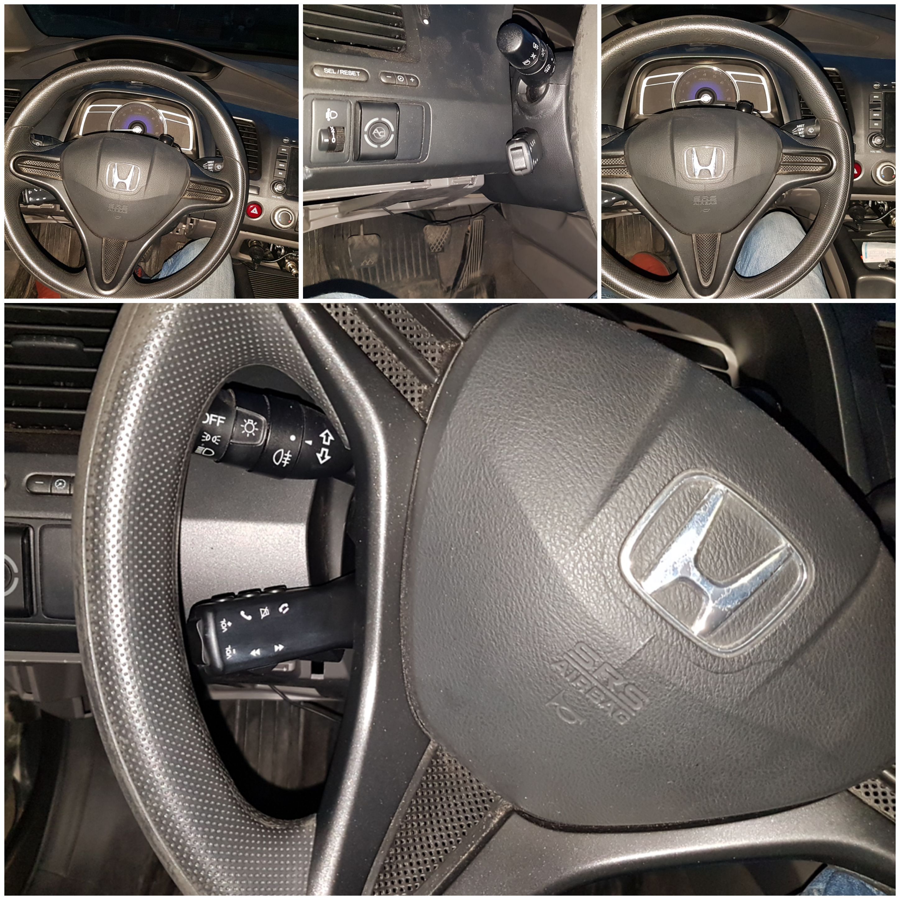

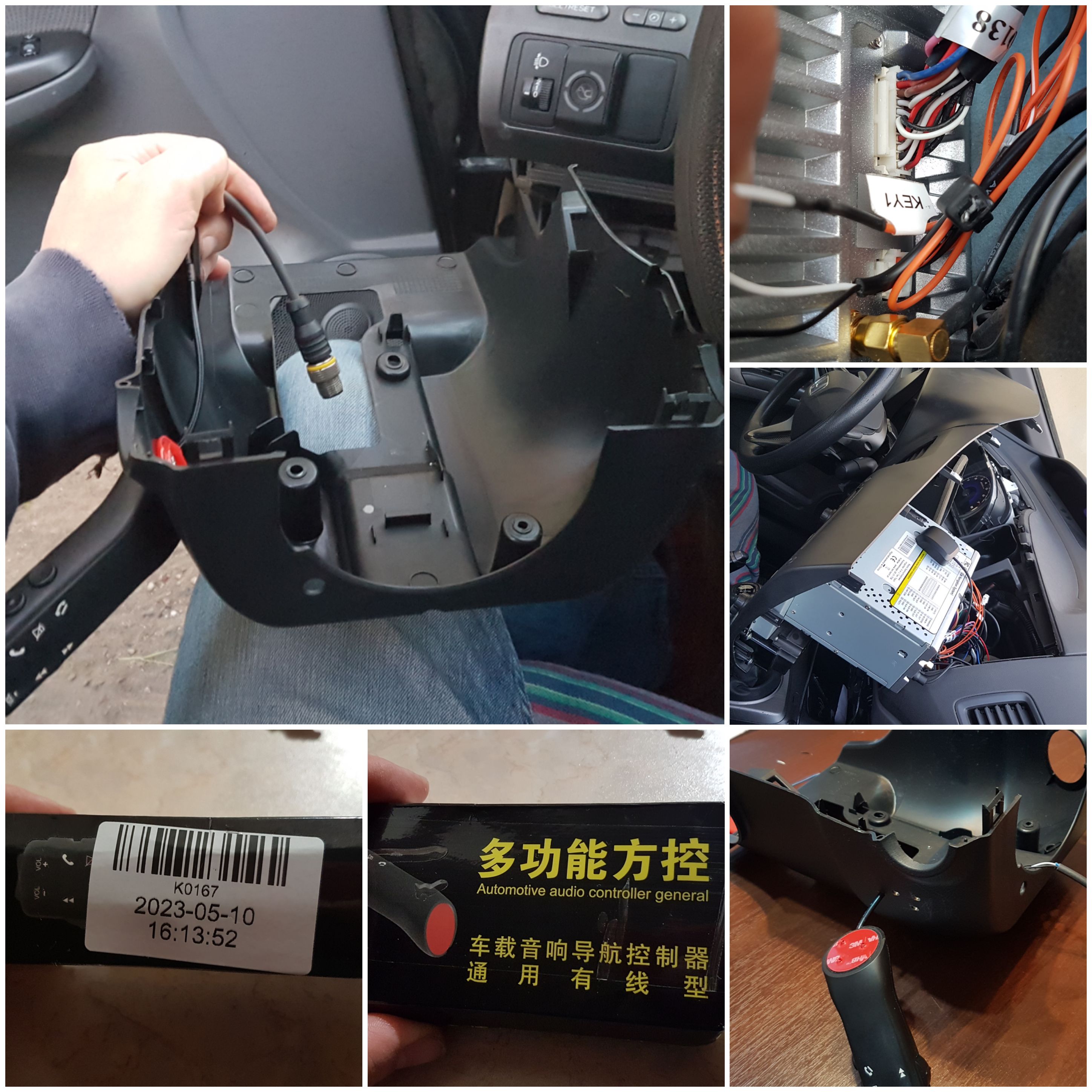

Zrobiłem konwersję na wyższy poziom :D
Denerwowało mnie ciągłe sięganie do "kręcioła" głosnosci radia.
W czasie jazdy córka co chwilę "tata podgłoś" jak jakaś nowość na fali leci a po chwili chcesz rozmawiać, to znowu szukasz kręciołka, żeby lekko ściszyć i tak co kilka minut- do znudzenia..
Jak sobie poradzić?
Ano kupić od brata Chinczyka małego "chu...jka" pod kierownicę <lol>
Chinczyk wymyślił, że będzie ten "dzyndzel" klejony na dwustronnej taśmie, co nie przypadło mi do gustu, dlatego u mnie dodatkowo przykręcony jest na 3 wkręty a miejsce w osłonie kierownicy wzmocnione plastik podkładką wykrojoną z nakrętki od mleka – ważne, że czerwona.. hahaha
Przewód rozciąłem i dołożyłem gniazdko i wtyczkę na skręcanym połączeniu, żeby w potrzebie można było osłonę kierownicy zdemontować i odjąć bez cięcia kabelków.
Połączenie banalne- jeden przewód sygnałowy, drugi masowy..
Nie obyło się bez bałaganu z kokpitem – trzeba oczywiście "rwać" kokpit żeby kable key1 namierzyć, ale czy to pierwszy (albo ostatni) raz ?
Koszt konwersji znikomy – pindel z chin kupiony za 15złociszy z przesyłką.
Spełnia podstawowe wymagania.
Wysterowuje podgłoszenie, wyciszenie, zmianę fali radia, przejście do panelu rozmowy telefonicznej, inicjowanie połączenia z ostatnim numerem, rozłączenie po rozmowie, funkcję "mute-off&on", wywołanie nawigacji oraz funkcji głosowych googla (jeśli jest sieć na aucie).
Również wyjście do pierwotnego menu udało mi się zaprogramować.
Funkcji programowalnych z panelu stacji jest znacznie więcej, ale kto by to później spamiętał jak już człowiek czasami cofa się z auta do domu sprawdzić czy drzwi kluczem zamknięte <lol>
Na zdjęciach widzę, że kiera wymagałaby odrobinę troski, bo po tych 240tys km powycierana jak grzbiet na słoniu, ale wsiadając do auta tego nie widzę..
Dołożenie "pindola" i uruchomienie go uważam za duży sukces , muszę się teraz przyzwyczaić do obsługi lewą ręką, bo po prawej stronie osłony nie było odpowiednio dużo miejsca..
Działa podobnie jak fabryczne wynalazki w citroenach i renówkach z początku milenium, choć ma trochę mniej funkcji niż francuzy, ale czego oczekiwać za cenę lepszego browarka..
Mamy zatem już wersję hondy oczko wyższą.. <spoko>

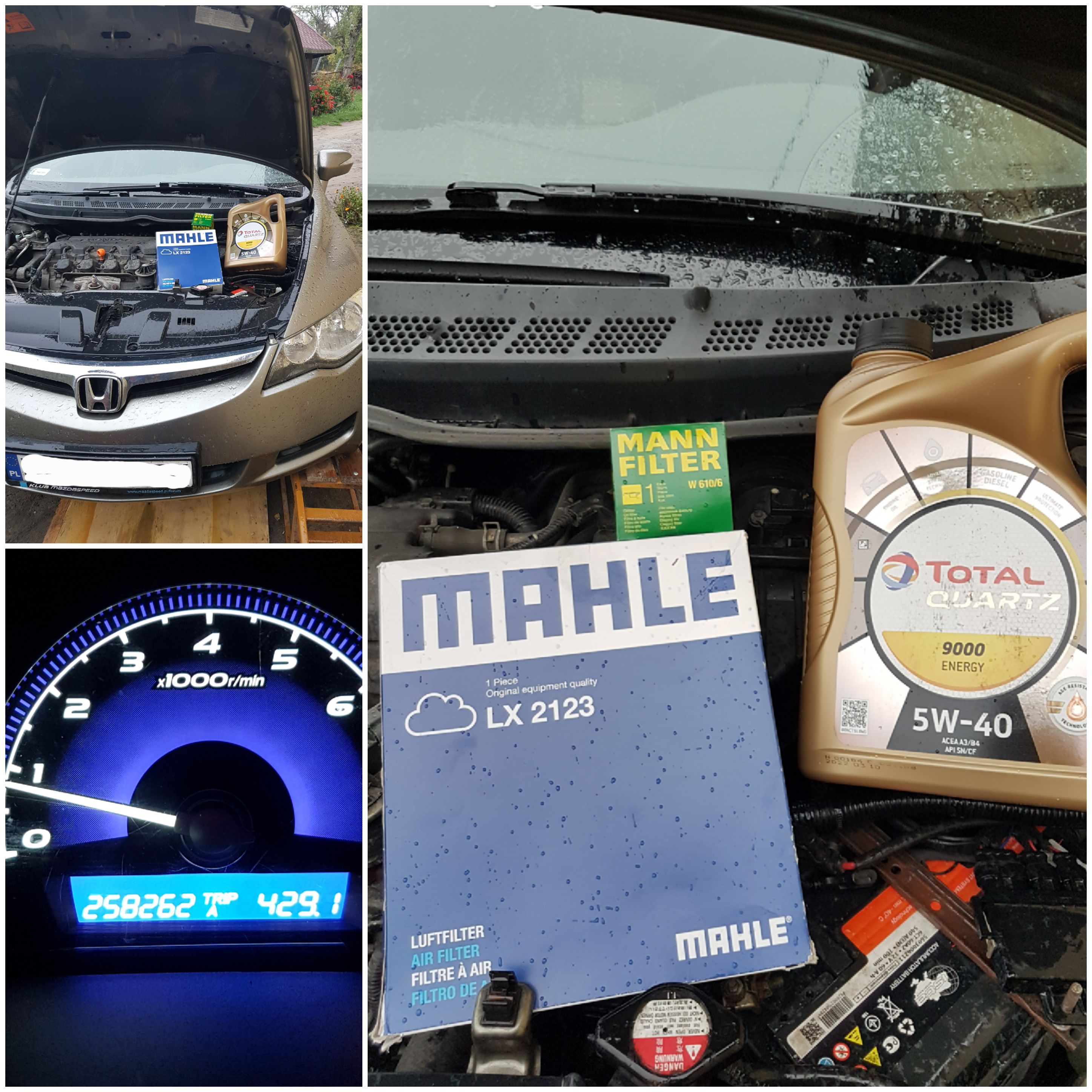

Postprzez zadra » 20 paź 2023, 22:57
Jak ten czas szybko leci.
już 20 październik, za chwilę będziemy opony na zimowe zmieniać, ale najpierw i przede wszystkim trzeba zadbać o silnik.
Mimo bardzo słabej pogody, w padający deszczu zmieniałem dziś olej silnikowy wraz z filtrami oleju i powietrza.
Dawno takiej pogody nie trafiłem, ale nie chciałem czekać, bo może nie będzie już ładnej okazji na pracę.
Nawet koła po deskach najazdowe się slizgały tak, że nie dało rady zbyt wysoko się wdrapać.
Na szczęście to co pojechałem wystarczylo.
Zestaw taki sam jak zwykle, ostatnia już wymiana z zakip8onych komponentów 2..3 lata temu.
W przyszłym roku muszę znowu kup8c z 5 baniek oleju i filtrów komplety żeby wystarczyło na dłużej, tym razem filtr powietrza wykonał dobrą robotę.
Mała refleksja..
Honda jest ze mną już 103 tyś km, a jeszcze w tym roku zamknę 100tys km na lpg.
Czas umyka, kilometry lecą..
Kilka zdjęć:

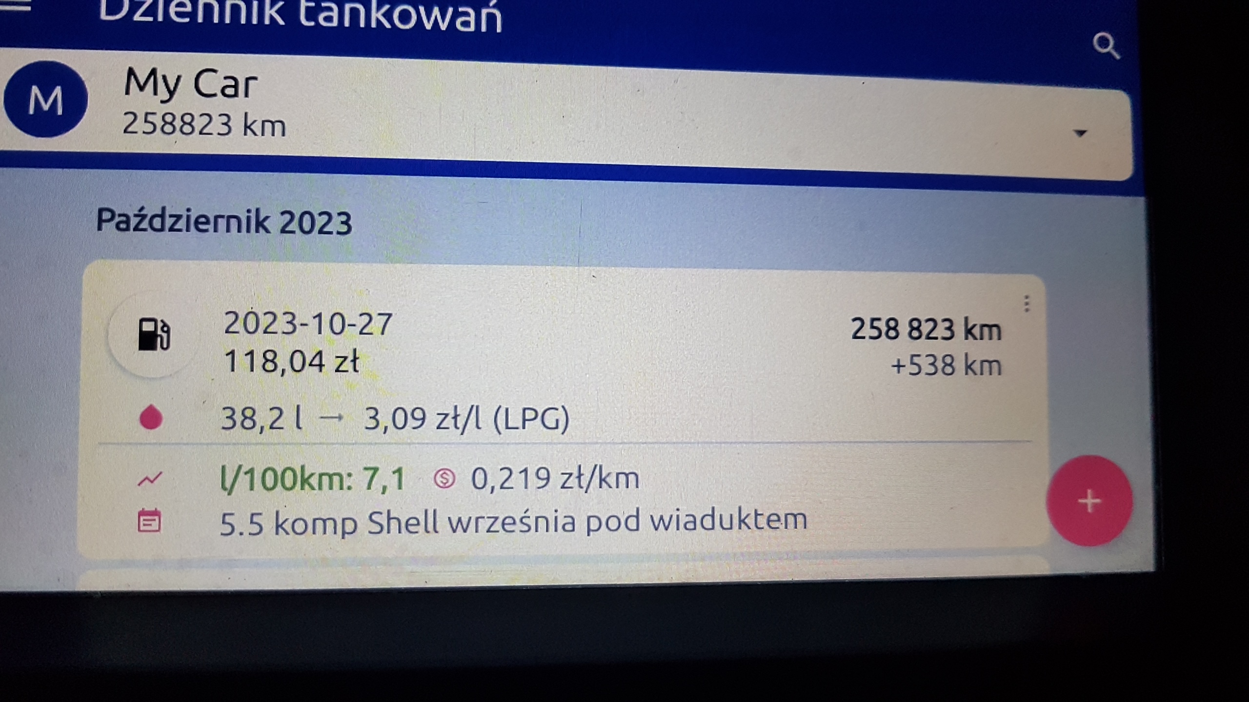

miałem okazję przetestować w ubiegły tydzień spalanie wynikające ze stylu jazdy.
Szybkie przemieszczanie się bez klimatyzacji, ale z prędkościami autostradowymi a czasami ponad limitem wg GPS na odcinku 270km (powrót normalna jazda do prędkości dozwolonych) robi średnią blisko 8,8litra gazu.
Jazda spokojna, podmiejska nieśpieszna to wynik 7,1literka. no
Moje "wysokie" spalanie jest całkowicie akceptowalne, natomiast niskie pozytywnie wręcz zaskakujące. <spoko>
Mamy "na blacie" 259000km i cały czas rośnie..
