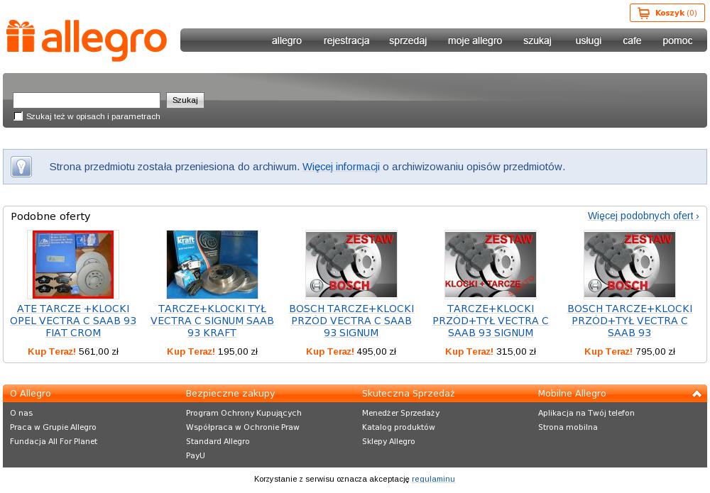

mam hamulce przod do wymiany po ostatnim ulezu. jezdze i skrzypie tylko. mysle o kupnie takiego o kompletu:
http://allegro.pl/tarcze-klocki-opel-ca ... 85696.html
co powiecie?
w mazdzie mikoda nawet dawala rade.

Cena kusząca ;) A na jakiś czas starczą, więc chyba warto.

Te klocki są bardzo dobre, ale w Rykach nie wytrzymają więcej, niż jedno ostre kółko.
