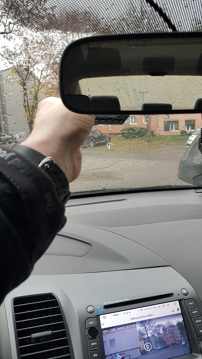

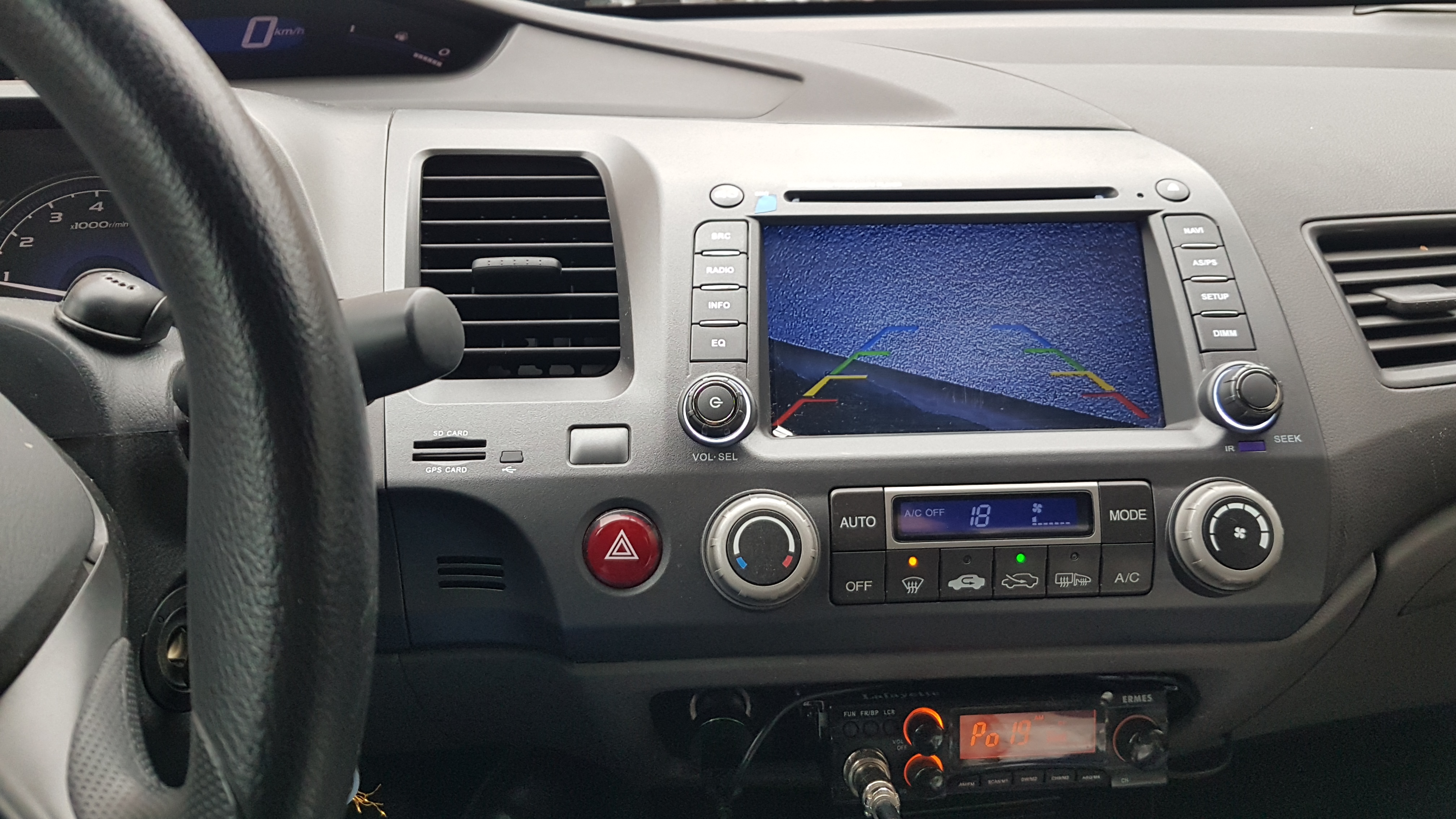

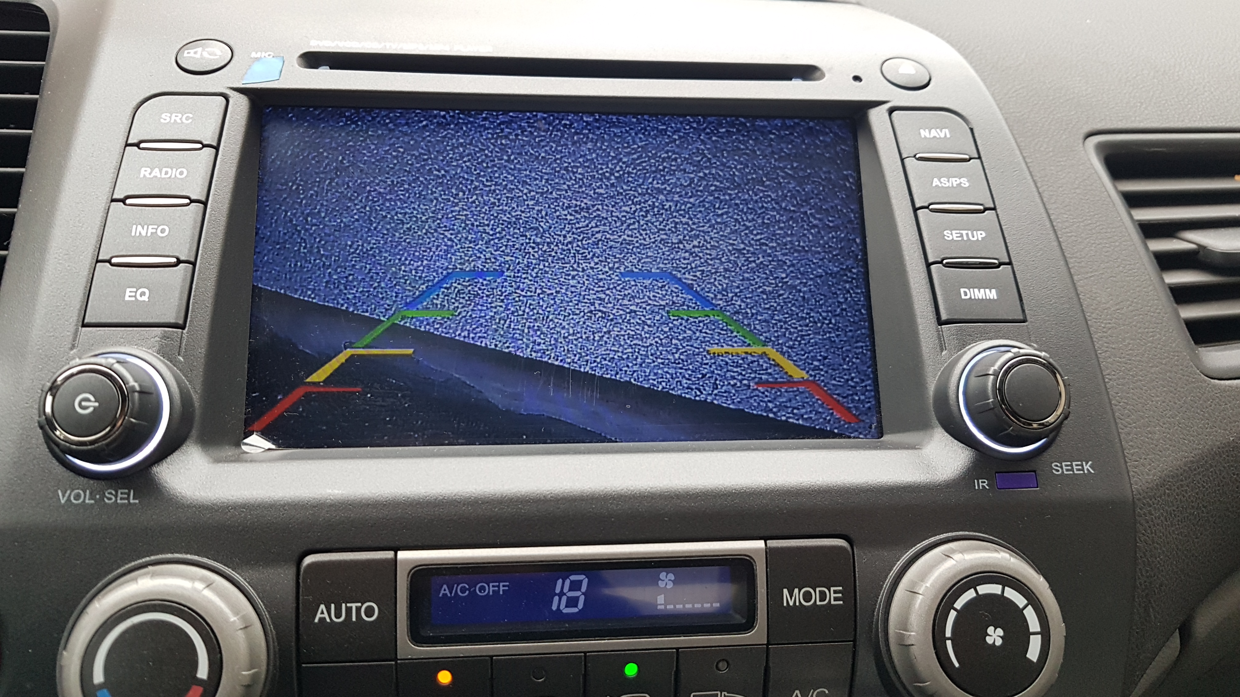

U mnie aktualnie tak wygląda ekran w kokpicie z "kreskami" od kamerki, ale że zaparkowany tyłem przy ścianie, to taki efekt..
Na drugiej fotce przymierzylem viofo do przedniej szyby za lusterkiem i cyknąłem fotkę- jadąc będę widział tyle rejestratora pod lusterkiem ile widać na zdjęciu (trochę ta moja łapa przeszkadza, ale zanim przykleję to wolę kilka razy przymierzyć
Tylna kamerka musi być przy lewej krawędzi szyby, tak 15cm od góry bo w tej okolicy najszybciej zanika poranna para. Niestety oko kamery będzie patrzyło na antenę od CB.
Środkowa część szyby odpada, bo najbardziej i najdłużej zaparowana..
Po zgraniu nagrania z kamerki nie mam możliwości powiększenia obrazu (nawet zdjęcia) aby mieć lepszy wgląd w szczegóły.
Wiecie jak to zrobić?
Myślałem, że wystarczy standardowo "na dwa rozjechane palce" ale ten sposób nie działa.
Trzeba w kompie to otwierać?
Czy tę folię separującą taśmę klejącą kamerki od szyby można przycinać?
Chyba przytnę na wymiar+5mm z każdej strony podstawy kamerki bo zbyt dużo miejsca na szybie zajmuje..

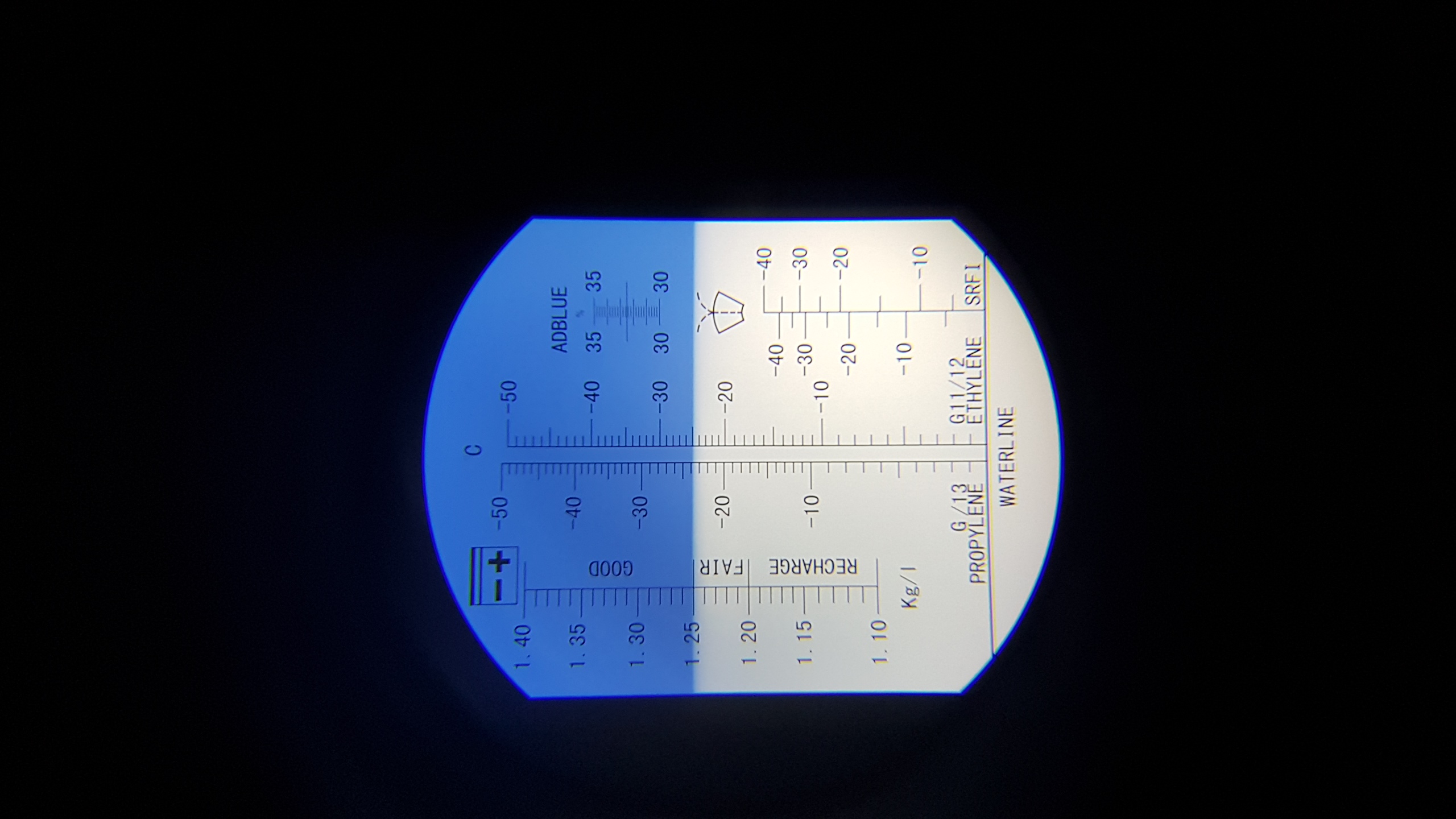

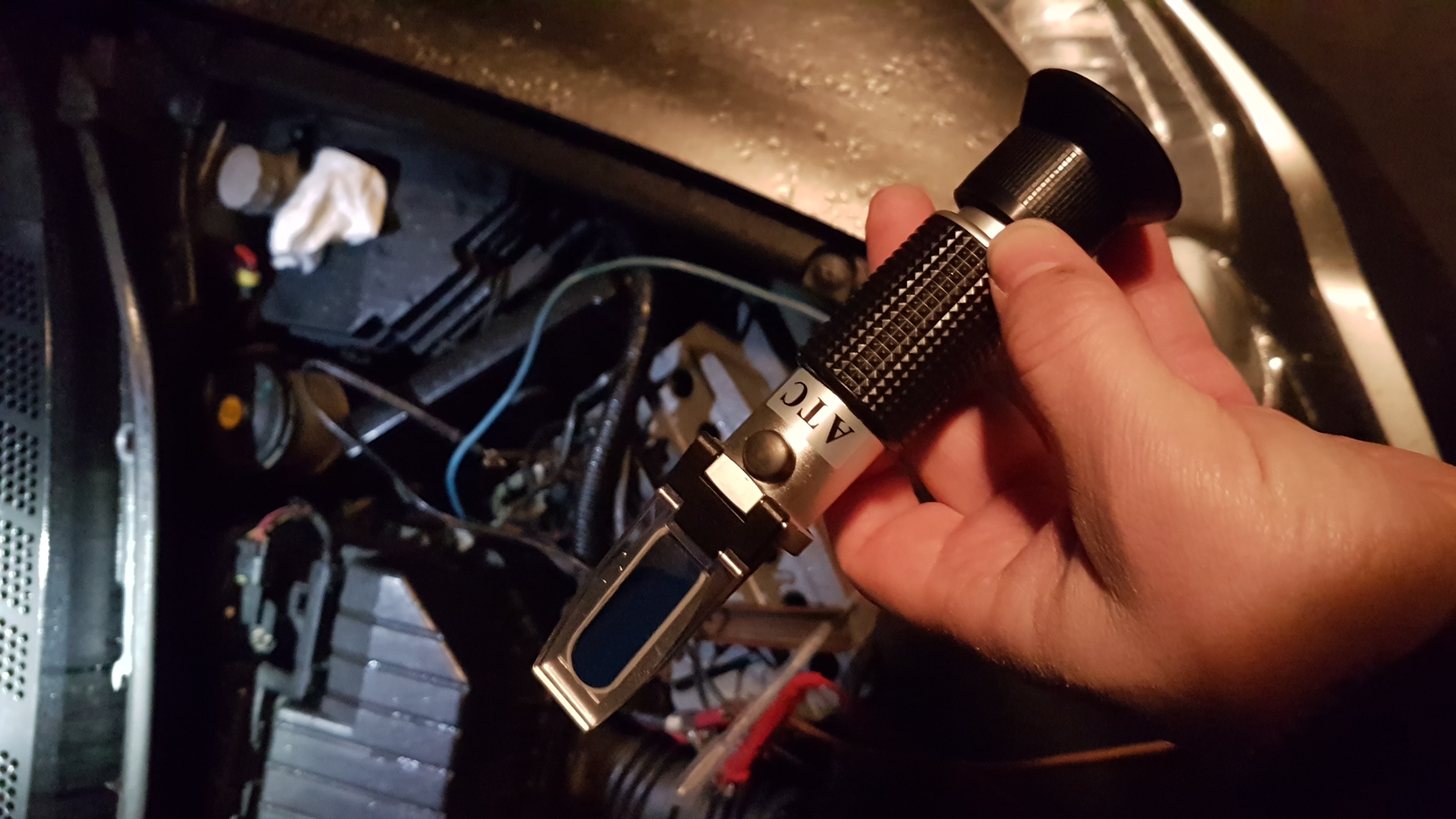

Kupił się mi ostatnio refraktometr, od razu sprawdziłem tego staruszka co go tak opisywałem jak w cytacie.
1-a cela, coś koło 1,19; 4-ry kolejne między 1,22 a 1,27; natomiast ostatnia o zgrozo poniżej 1,10 (znaczy zwarcie wewnętrzne). :P
Co ciekawe, trzyma te swoje słabe 12v wygenerowane na 5-u celach i dodatkowo potrafi jeszcze 1,8 w hondzinie odpalić awaryjnie <lol>
Więcej go nie podłączę, bo jeszcze rozwalę rozrusznik albo alternator i będą niepotrzebne wydatki. <glupek2>

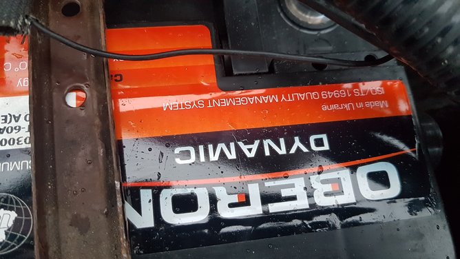

Dzisiaj wybrałem się na zakupy; plany były szerokie – banner profesional, albo yuasa, a jesli nie te to chociaż centra albo exide..
Życie jednak toczy się własnym torem – zamiast powyższych wpadł pod maskę Oberon Dynamic 60Ah z ukraińskiej fabryki Westa.
Przekonały mnie odlewane płyty dodatnie, możliwość otwarcia celi dla uzupełnienia wody i waga samego akumulatora (potwierdzająca, że w środku jest ten ołów.. ). Cena nie była przeszkodą; jeśli za 2 lata akuś "pęknie" to nie będzie żal..
Trafiłem chyba na odpowiedniego sprzedawcę i dałem się przekonać <lol>
Czas pokaże, czy wybór był dobry, czy nie – nastawiony byłem na exide – taki, jak ten staruszek, bo skoro prawie 7lat dawał radę pracując w 3-ech różnych autach, to kolejny również nie powinien być bardzo zły.

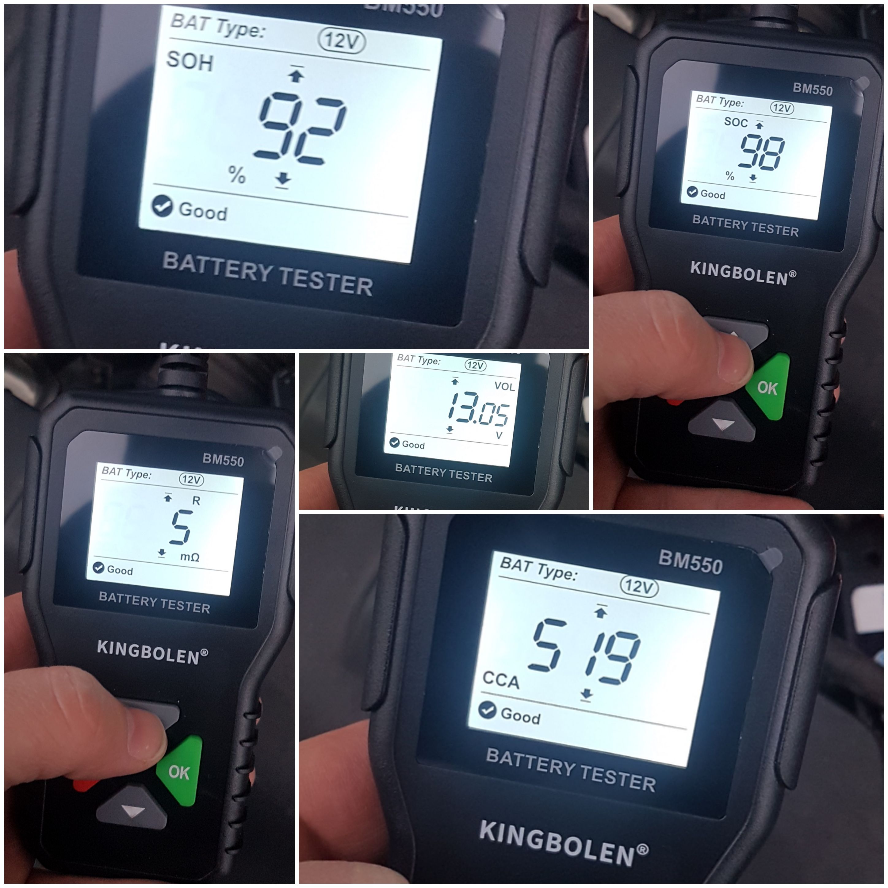

Przed wyjęciem staruszka poprosiłem o sprawdzenie cyfrowym testerem – nie spojrzałem na szacunkową pojemność, ale prąd rozruchowy wynosił 200A, czyli nawet nie połowa z fabrycznych 540A.
Stary exide będzie jeszcze ładowany, pozostanie jako awaryjny i przyda się do wiosennego odpalania motocykla;
10h na prostowniku pozwoliło jeszcze odpalać auto przez kolejne 2dni
po tych 10h ładowania gęstość w najsłabszej celi była zadowalająca, ale nadal niska
pod maską pojeździ Oberon z Ukrainy, zobaczymy jak się będzie sprawował

Nowy był podłączony na moją prośbę do obciążeniowego w punkcie gdzie kupowałem.
Od razu był też zamontowany, więc nie ładowałem (jeżdżę na nim przecież dopiero 2dni).
Na razie wygląda spoko – mam podgląd na napięcie na "telewizorku" i podczas odpalania nie spada poniżej 10,5V a pomiar jest okłamany o jakieś 0,8V – tyle mniej pokazuje na wyświetlaczu względem miernika przyłożonego do stożków akumulatora.
Za jakiś miesiąc podjadę do punktu i poproszę o test elektronicznym testerem – zobaczymy co pokaże.

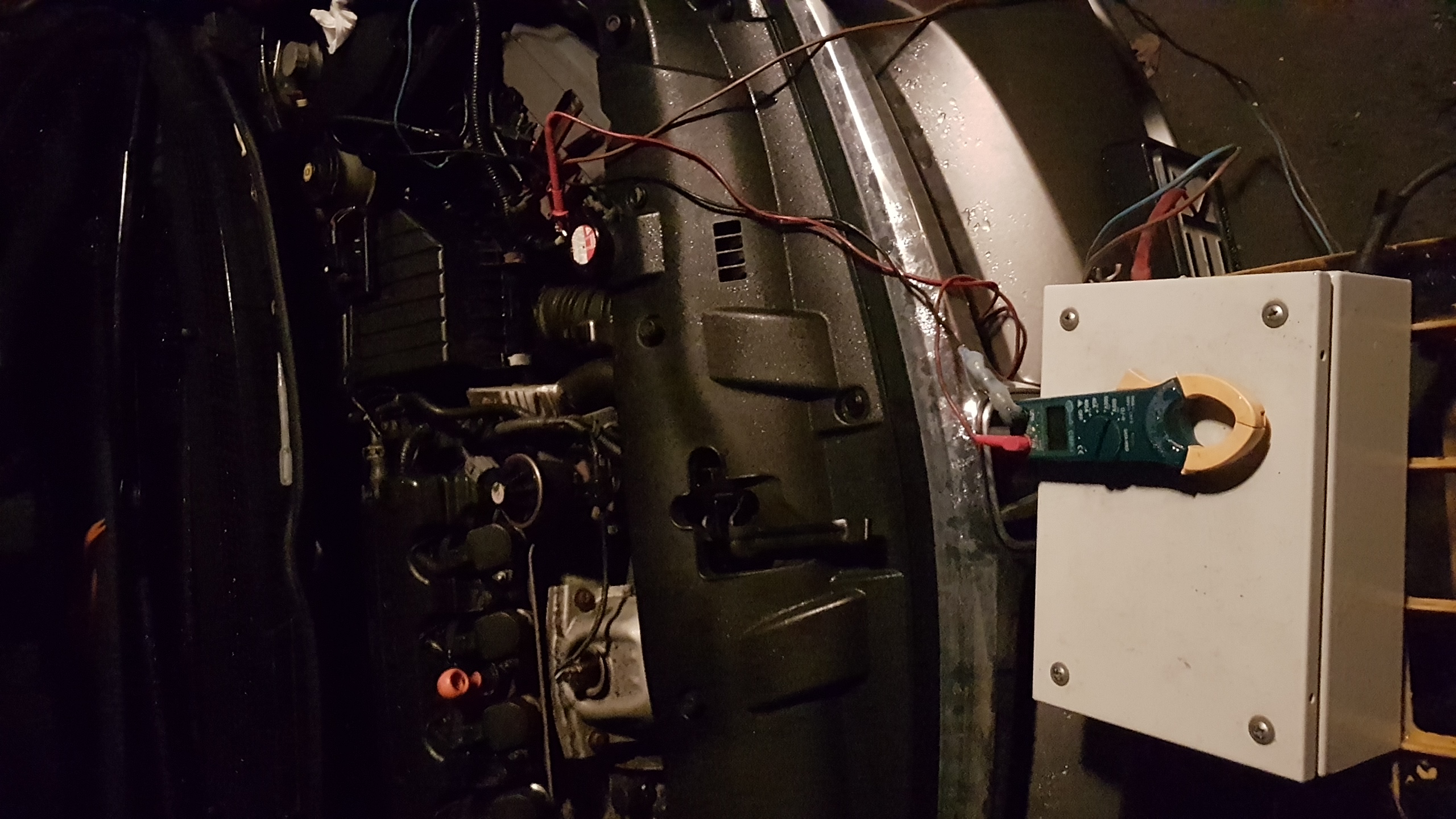

Postprzez zadra » 22 gru 2022, 07:44

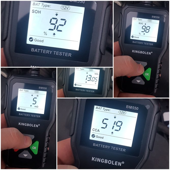

Neonixos666 napisał(a):Sprawdzałeś parametry nowego aku? Ładowałeś go?
Przyszedł z chinlandii taki fajny mały testerek, (nie ma bardzo rozbudowanych funkcji ale do trochę lepszego musiałbym dołożyć drugie tyle co kosztował obecny) – od razu się trochę pobawiłem :) i dla testów sprawdziłem staruszka, który był podładowany 2tygodnie temu.
Wyniki nie zachwycają, ale 315A rozruchowego na wiosnę pozwoli jeszcze odpalić mały silnik po zimowym postoju <lol
Po przetestowaniu mierniczka mogłem sobie pomierzyć akumulator kupiony 6.12.2022r jako nowy..
Pomiar bezpośrednio po 30min jazdy pozamiejskiej wykazuje parametry bliskie fabrycznym, natomiast po trzydniowym postoju w chłodzie wartość prądu rozruchowego jest około 8%niższa niż opisy na tabliczce znamionowej. Co jakiś czas będę mógł sobie teraz podpatrzeć co się z akumulatorem dzieje.
wyniki OBERON'a po zgaszeniu silnika

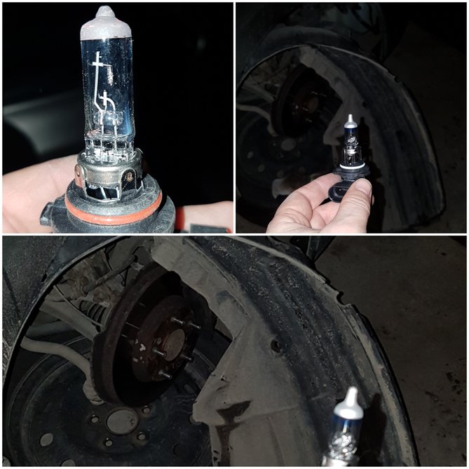

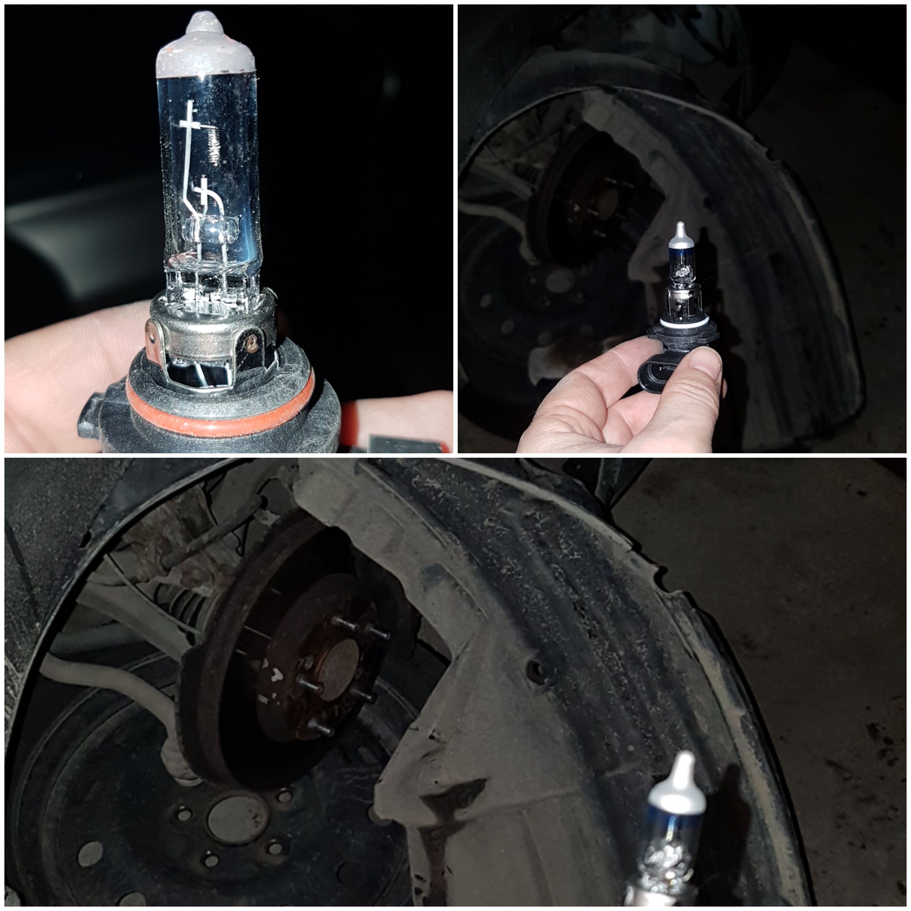

Nie zdzierżylem..
Na początku tygodnia padła mi żarówka w prawym przednim od "krótkich".
Kulałem się te kilka dni, bo ani pogoda na laezenie przy aucie, ani możliwości czasowych nie miałem, trochę w strachu, bo jak padnie z drugiej strony, to już jestem ślepak dwuoczny..
Cały tydzień niestety ranna zmiana – na 6-ą do roboty, rano ciemno, pozwalało czuć lekkie ciśnienie związane z ryzykiem ślepnięcia..
Wczoraj wyjechałem w końcu do garażu, odkręciłem koło i nadkole i wymieniłem tę H4b na nową.
Byłem pewien, że poprzednio montowana była jakaś "markowa" ale na wyjętej żarówce brak jakichkolwiek oznaczeń, znaczy – kupiłem na szybko to co było w sklepie.. dlatego nie wytrzymała nawet roku..
Miałem zakupione już wcześniej żarówki NARVA i je odszukalem celem montażu..
Okazało się, że są to jednak żarówki podwyższonej jasności, ale z braku innych pod ręką wstawiłem to co miałem.
Liczę, że mimo +120% to fakt że produkt narvy nie umrze zbyt szybko.
Myślałem oczywiście o ledowych, Narva takie już ma w ofercie, do kupienia w Polsce za jakieś 170zł za 2sztuki, ale certyfikatów brak a wymiana na szybko niestety nie możliwa..
zatem wymieniłem sobię tę żarówkę i świeci !!! – SUKCES..

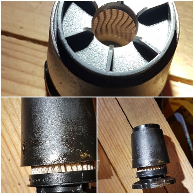

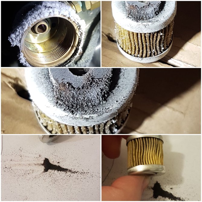

trudno odejść od auta gdy się zacznie coś robić, zatem podszedłem też do filtrów instalacji gazowej.
Filtr fazy ciekłej zadziwiająco czysty, chyba znalazłem w końcu godną stację tankowania, szkoda, że podnieśli cenę lpg powyżej innych okolicznych ale chyba i tak warto tam tankować.
Wleciał oczywiście nowy wkład.
Filtr fazy lotnej- 360° alexa robi robotę – dużo oleistej mazi na dnie zbiornika a sam wkład filtrujący również odbarwiony i lekko zaolejony na plastiku.
Wszystko wyczyszczone, nowy wkład do Alexa, wymienione też oringi- nie ma to-tamto... ;)
Mam jeszcze przed wtryskami dodatkowy bulpreenowy przelotowy filtr na wypadek gdyby alex puścił syf w rurę , ale traktuję tego bulprena jako niewymienialnego (przynajmniej przez kolejne 20tys km) ..
Zerknąłem jeszcze do stanu oleju.
Było lekko poniżej środka "stanu" – w związku z tym, że wymianę planuję na marzec, to dolałem mu kilka setek, żebym nie musiał zaglądać do czasu wymiany – niech się cieszy odświeżeniem smarowidła.
kilka zdjęć :
Stara i nowe żaróweczki
Filtr fazy ciekłej
Filtr fazy lotnej
