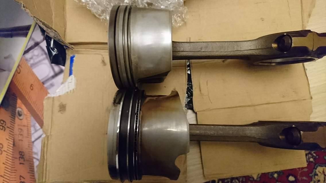

Postprzez MrShaleck » 10 maja 2017, 21:40
Heja. Dawno tu nie pisałem, chociaż działo się wiele – niestety same złe rzeczy.
Dwa miesiące temu jechałem sobie spokojnie na spocik i nie dałem rady dojechać.
Pękł mi tłok i koniec jazdy. Prawdopodobnie dlatego, że zwalony był lock-up w sprzęgle i przeładowywał.
Ciekawe, że tłok pękł w taki sposób, że auto dalej jechało, odpalało i nie uszkodziło w żaden sposób tulei, bloku... nic.
Później było wiele rozkmin, opcji, były nawet kute tłoki w drodze, był tłoki ze starszej 2 litrówki. Skońcyzło się fartownie tak jak chciałem najbardziej – korbotłoki z silnika b234L, dużo mocniejsze a pasujące plug and play. Różnica widoczna na zdjęciach niżej :) (po prawej oryginalny tłok)
Przy okazji zregenerowałem sprzęgło hydrokinetyczne i ogarnąłem łącznik stabilizatora.
Teraz wszystko już mam i składamy. I niech to w końcu jeździ znowu :)
