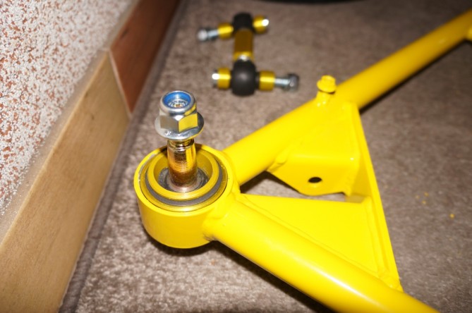

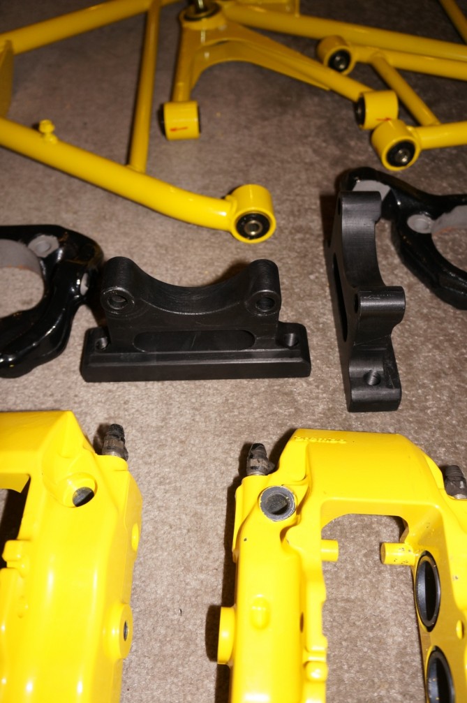

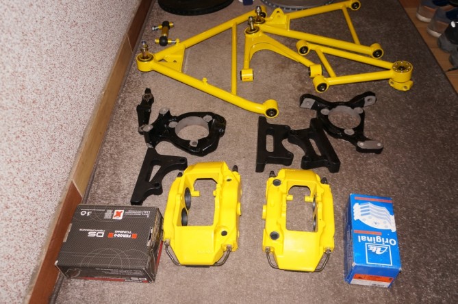

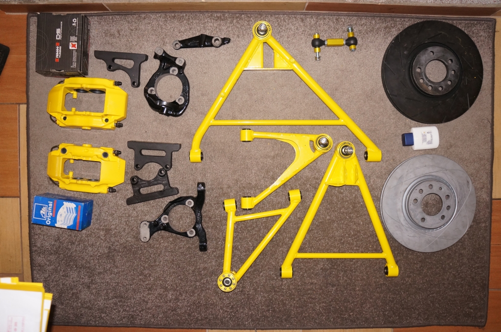

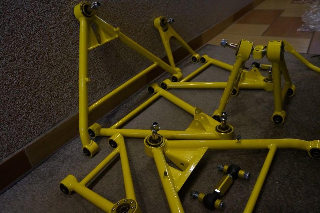

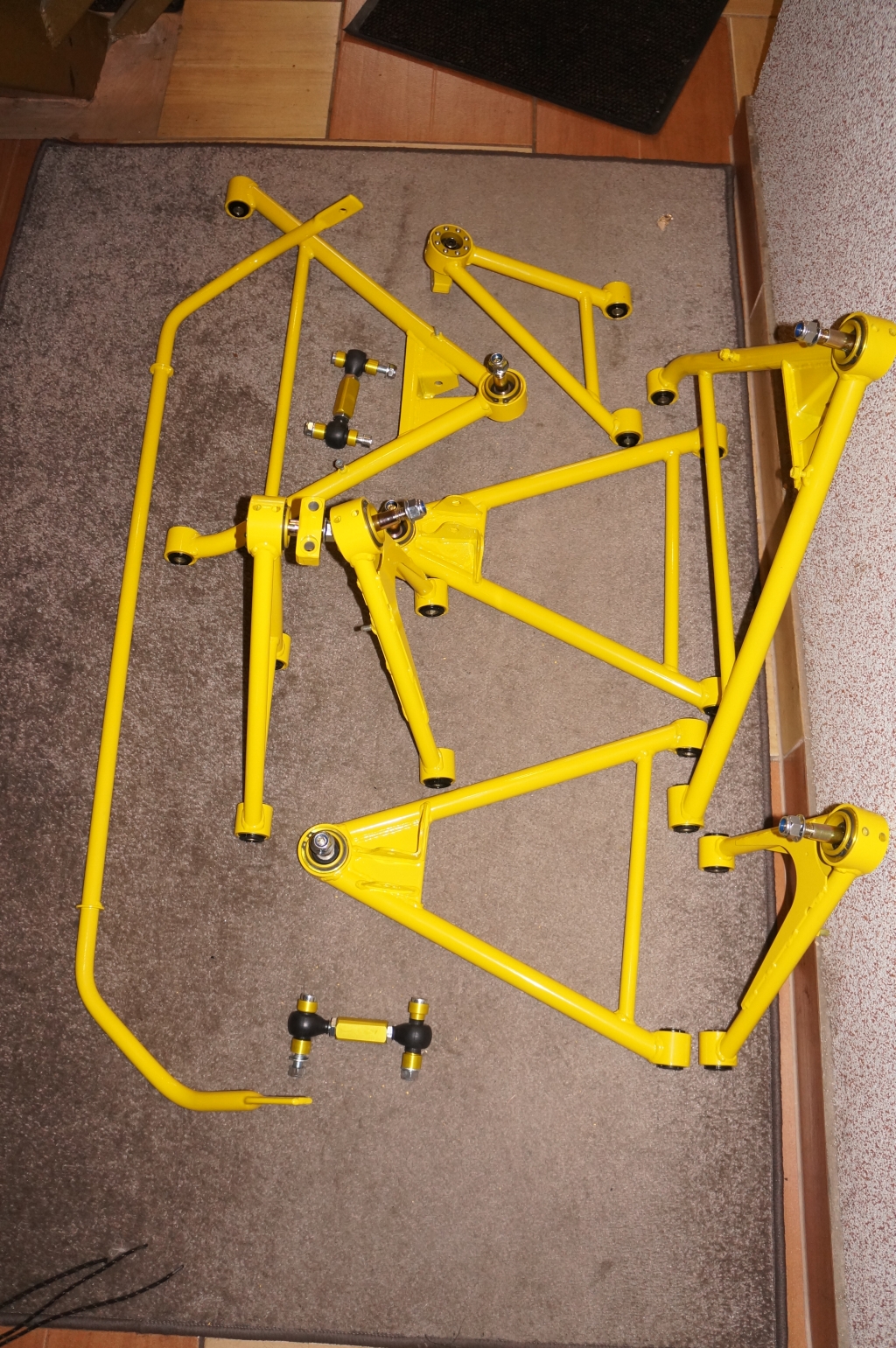

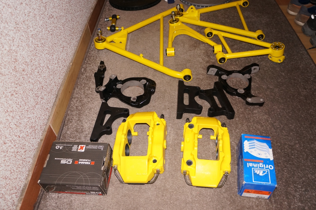

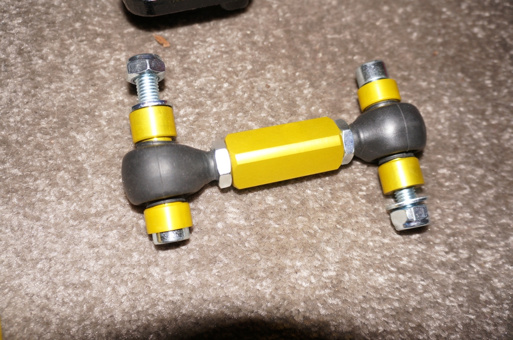

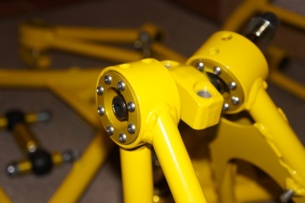

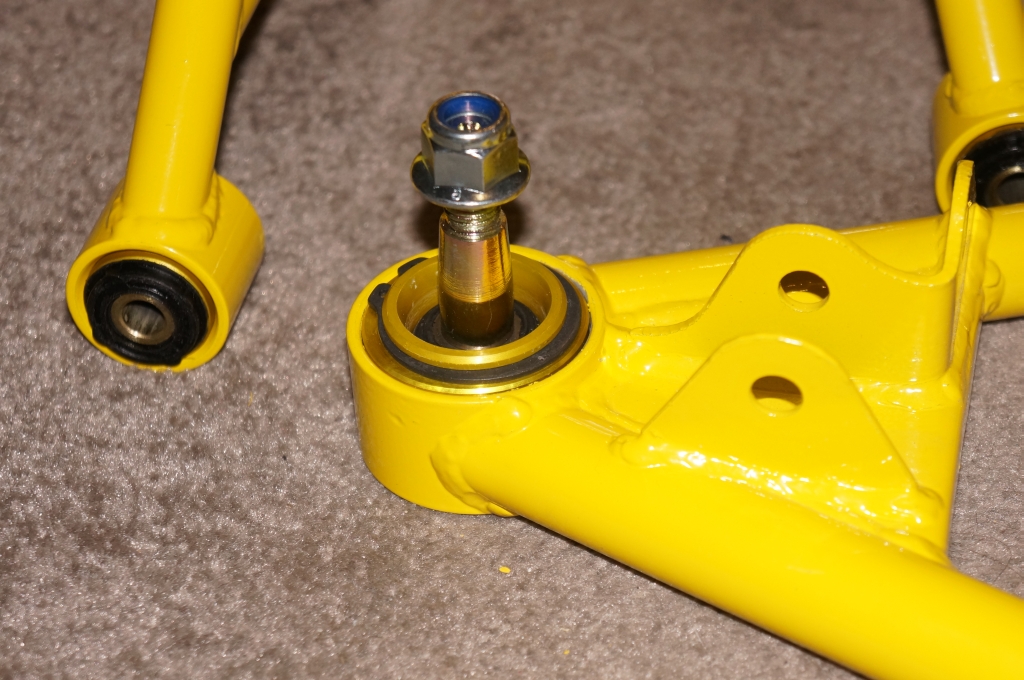

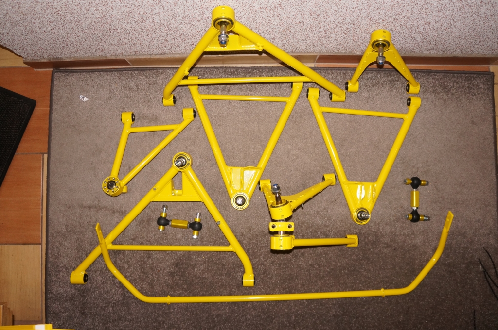

A więc tak, na poczatku chciałem podziękować Onyxowi za kompleksowe ogarniecie tematu, co bardzo usprawniło cały proces projektu. Jeszcze raz dziekuje <uklon> <uklon>
Auto dostało:
-Sworznie wahacza Uniball 8szt.
-Tuleje poliuretanowe 85Sha na podparciu aluminiowej tulei 16szt.
– Regulowane laczniki przedniego stabilizatora rowniez Uniball 2szt.
– Poliuretanowe gumy stabilizatora 85Sha 2szt.
– Większą ( wydajniejsza ) pompe hamulcową- to była niespodzianka <diabełek>
-Tylny łącznik do regulacji zbieżności Uniball aluminiowy 2szt. nie ma go jeszcze na focie:)
– Adaptery pod piastę przednia i [jaka?] aluminiowe
– Hamulce 4 tłoczki przod i tył
– Tarcze przod 321mm tył 308mm
– Oraz cały malunek na zółto:):)
Focie po rozpakowaniu świeżynek <faja>
Przedni hebel:)
[jaki?] hebel
Rurki i rureczki

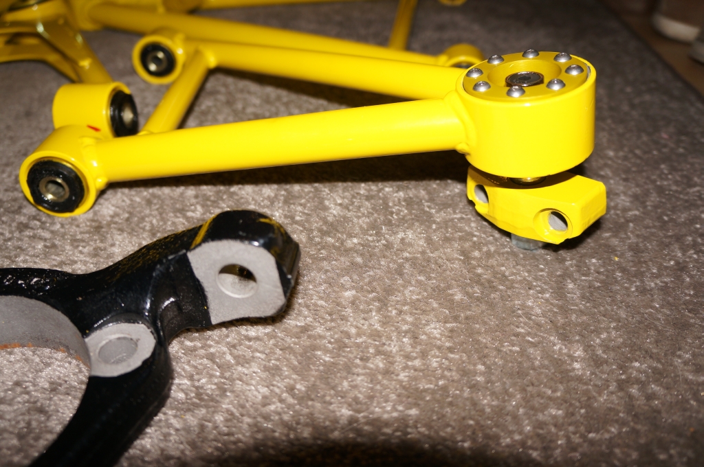

Postprzez Capazo » 29 mar 2014, 00:01
Dotychczas udało sie:
1. zamontować z tylu wahacze dolne i gorne oraz drazki na uniballach
2. zmodyfikowac tylny adapter hamulcowy bo kolidował z przegubem
3. zamontowac kompletne zawieszenie przednie
4. zamowic przewody w stalowym oplocie Goodridge oraz 2l plynu hamulcowego MOTUL RBF660 oraz plyny eksploatacyjne Olej Castrol EDGE 0-W40 8l plus filtry
5. czekam za zaciskami bo poszly do powtornego malowania
6. dodatkowo musialem zamowic tylne piasty
7. Cała zawiecha zlozona na nowych śrubach tak zeby wsio bylo cacy:)
8. Wstepna nastawa zawiechy to 1cm przod w gore tyl 2cm zeby mozna bylo w miare sie poruszac po drogach.
9. zamontować wieksza pompe hamulcową seria 23mm on board 25mm <faja>

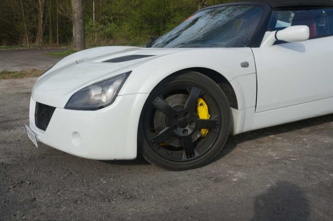

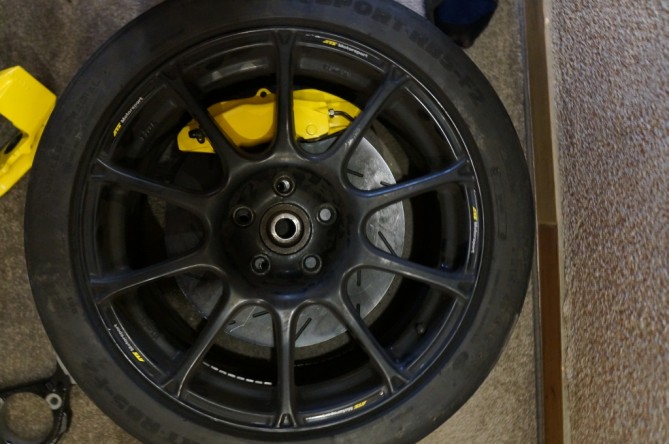

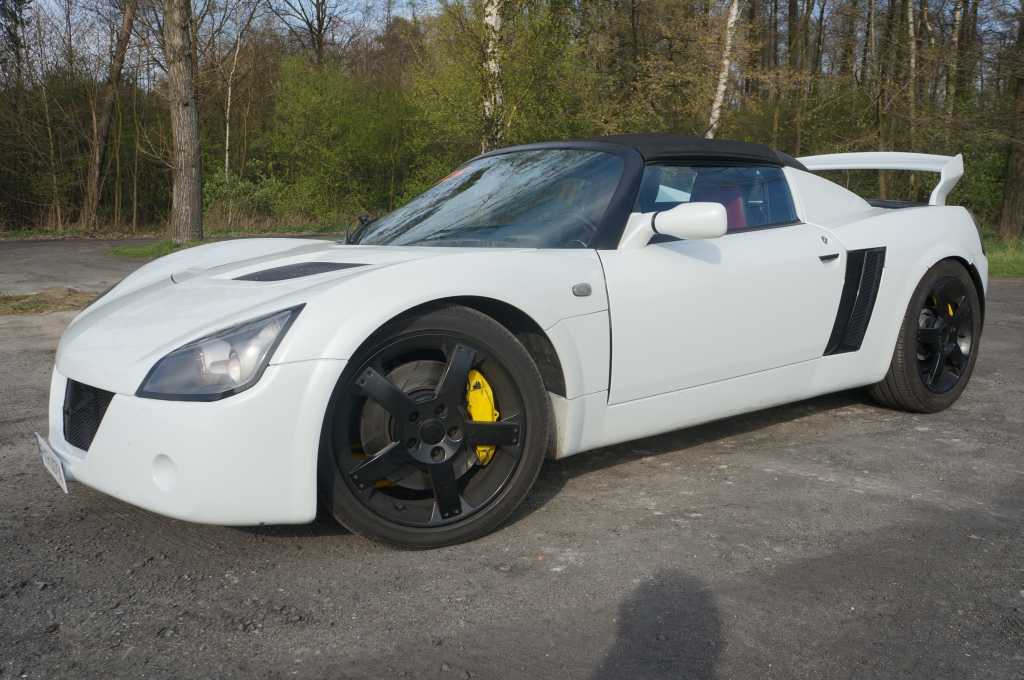

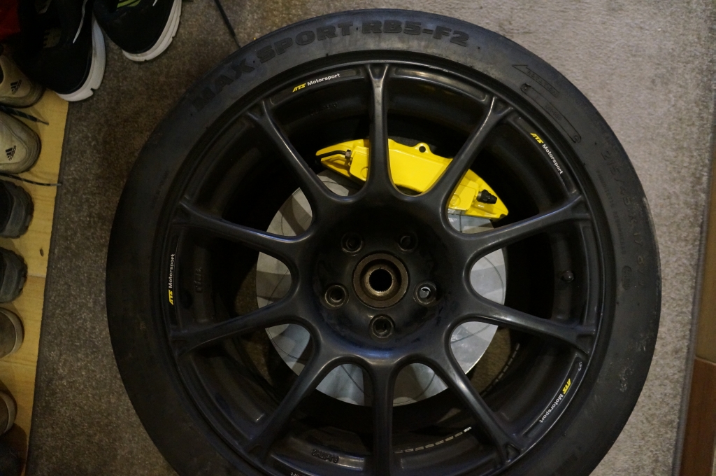

Postprzez Capazo » 6 kwi 2014, 02:00
Nooo autko poskładane, dzisiaj pierwsze proby.
1. Zawiecha ustawiona max miekko
2. poliuretany i uniballe hmm.. mozna odczuc czy linie i pasy byly malowane wczoraj czy 4h temu:) jest mega kozak ale to sie okaze jeszcze na torze.
3. hamulce... strasznie piszcza <faja> zrobilem narazie 200km i pewnie ledwo ledwo sie dotarly, ale na setupie 175 przod i 225 tyl przy 160km/h blokuje koła <diabełek> Potenciał jest przeokrutny dotkniecie pedalu powoduje ze galki oczne odrywaja sie od czaszki. Jestem ciekaw efektu na porzadnym slicku bedzie ogien.. Wrzuce jutro foty jak furacz wyglada:)

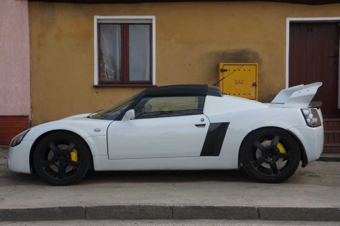

Postprzez Capazo » 7 kwi 2014, 16:18
Wrzucam obiecany foty:) brakuje jeszcze splittera przod i tylnego dyfuzora ale musze najpierw zbieznosc zrobic co nastapi jutro <faja>
