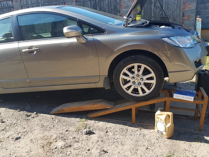

Pyknęła już odpowiednia ilość kilometrów, a nawet chyba troszkę ponad limit się pykło..
W perspektywie przyszłotygodniowego wyjazdu wakacyjnego należało sie tym czym prędzej zająć.

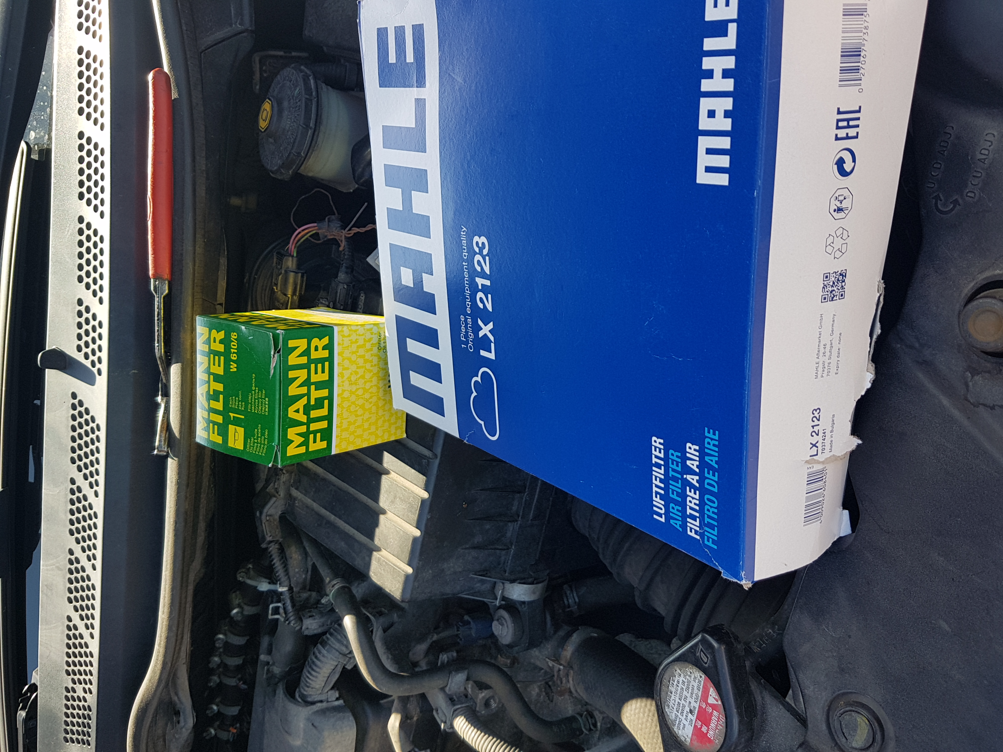

Przydarzyła się dziś okazja wrócić z nocki i od razu wymienić olej i filtry.
Jak zawsze olej Total Quartz 5w40 + filtry mann/Knecht .

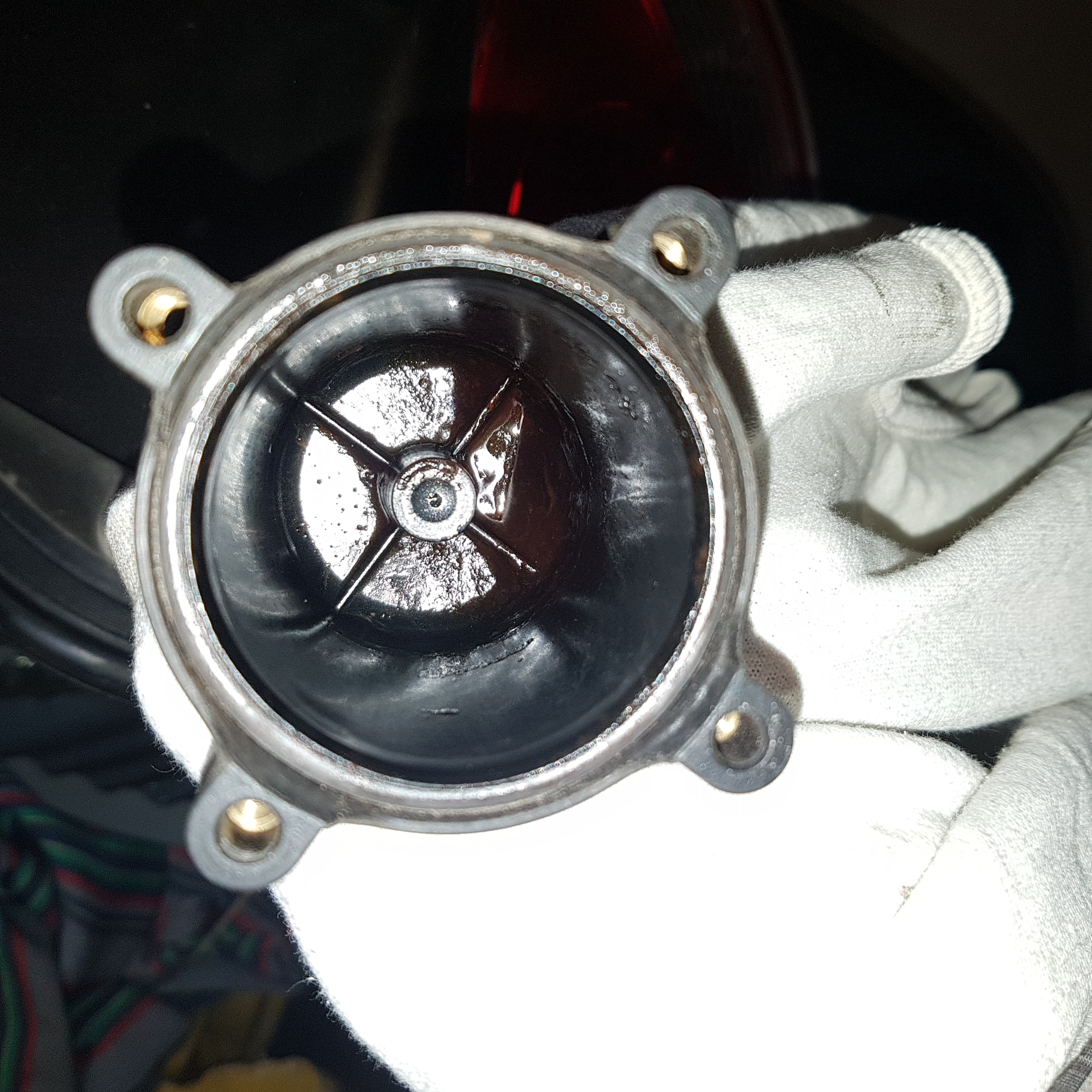

Zlewając zastanawiałem się, czy dobrze robię, bo olej zlewany, mimo przebiegu, co prawda był ciemniejszy od nowego (taka ciemna herbata z koloru) ale konsystencja, zapach i smak taki sam jak nowiusieńkiego prosto z bańki <lol> Aż żal wylewać, niejeden stary fiacior by się tym olejem ucieszył :P

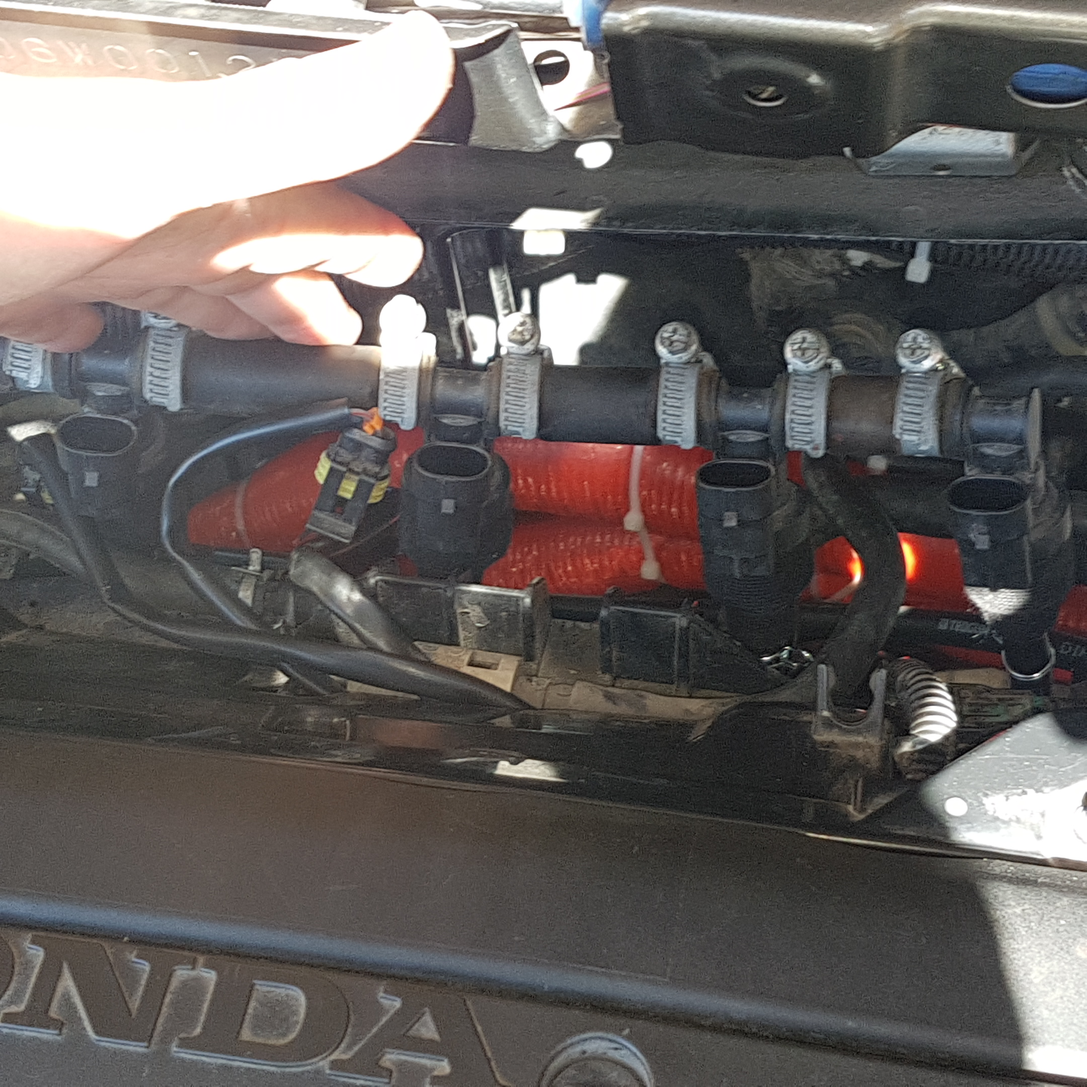

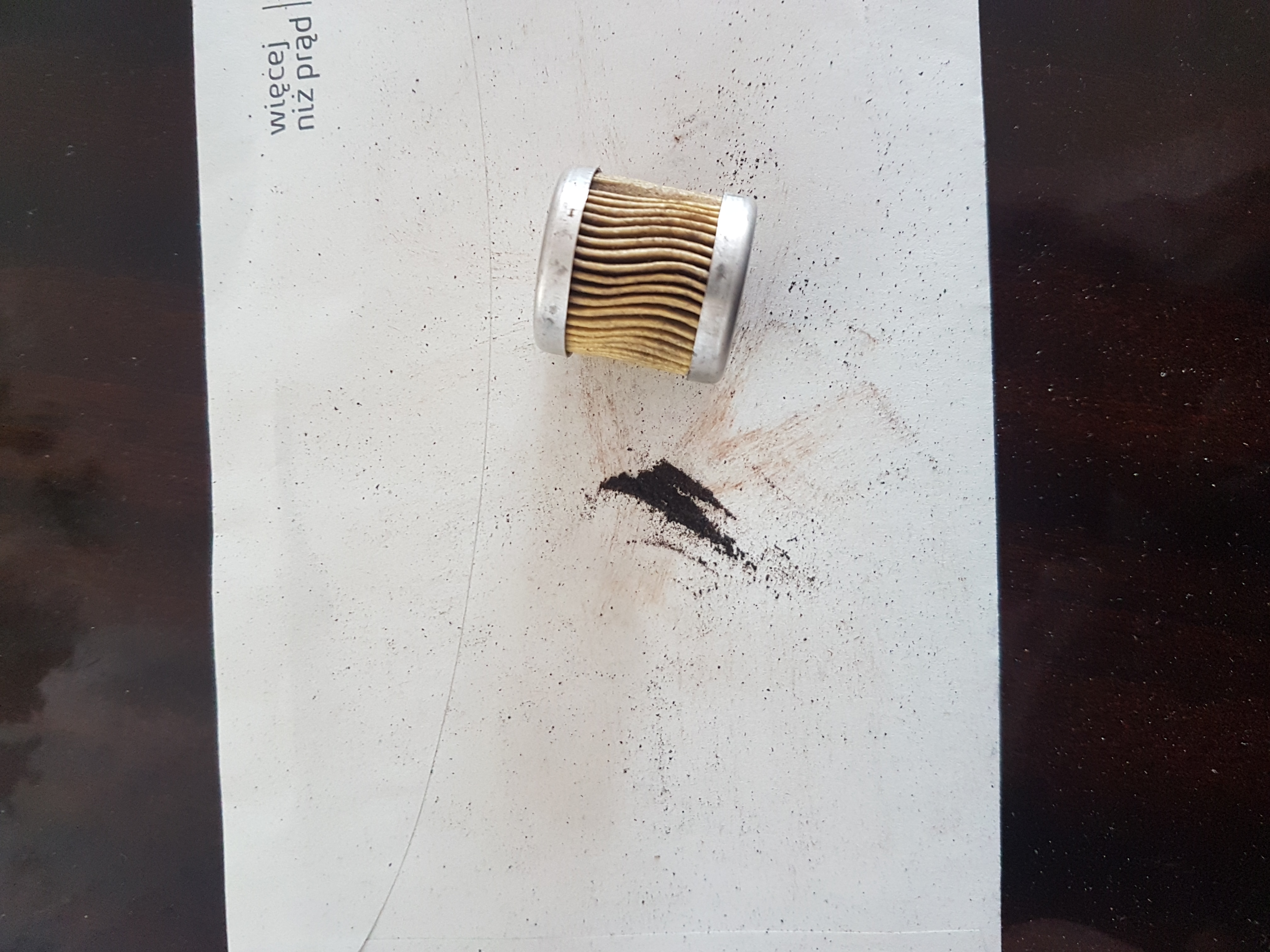

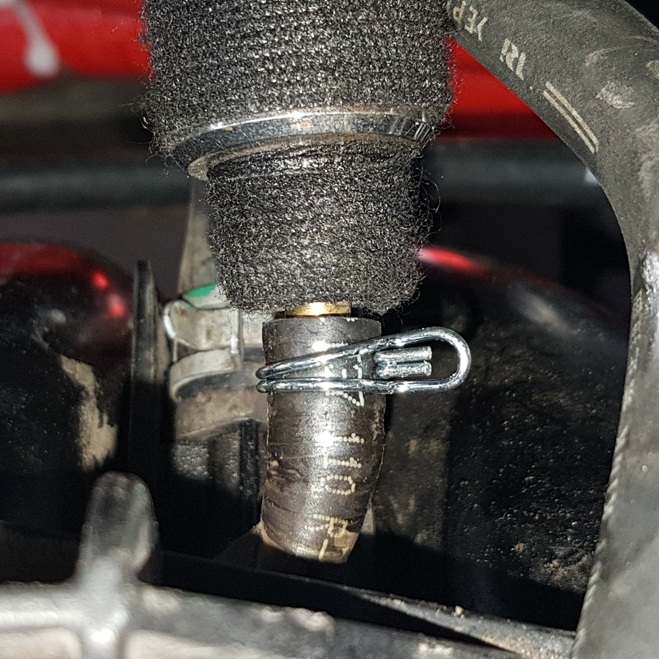

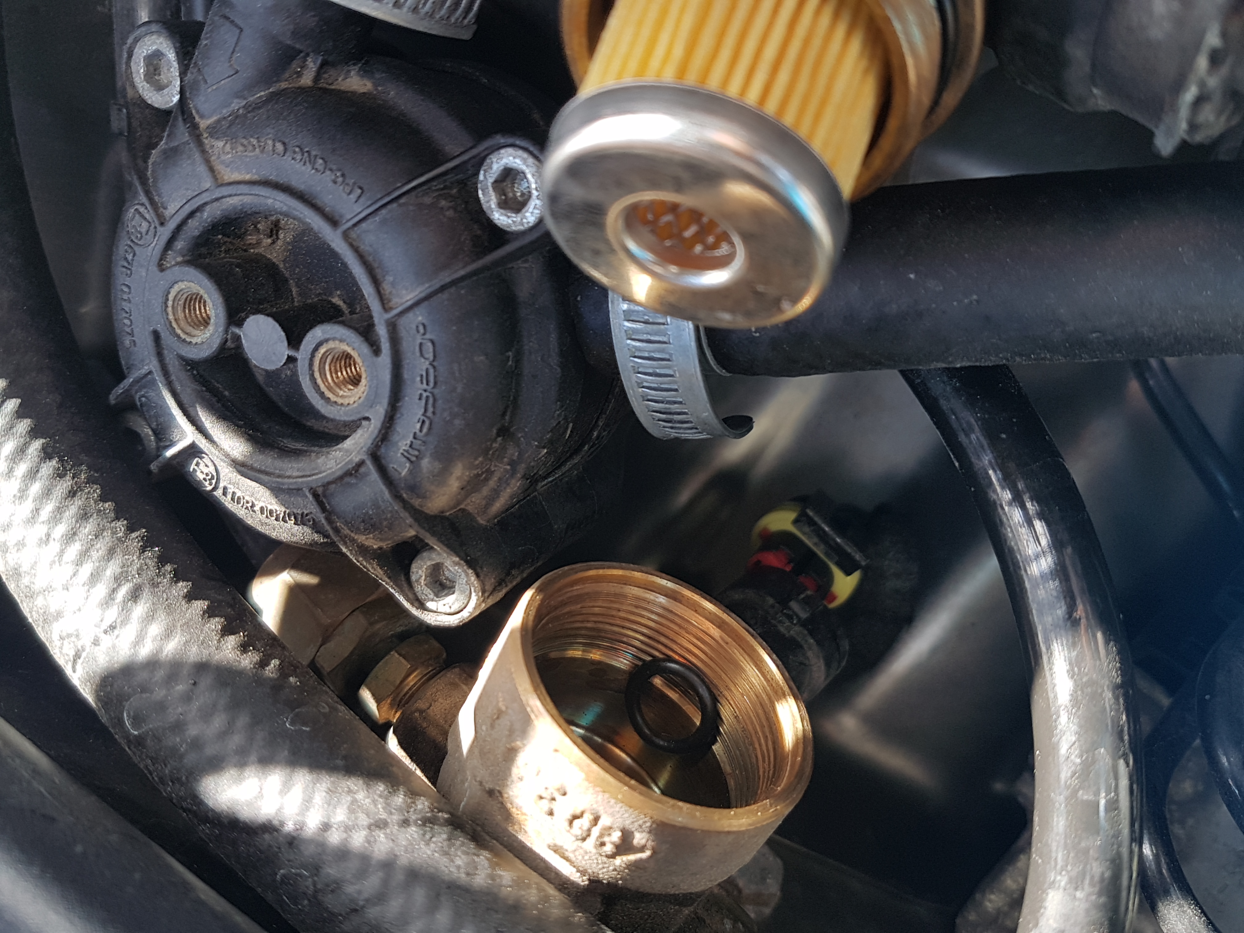

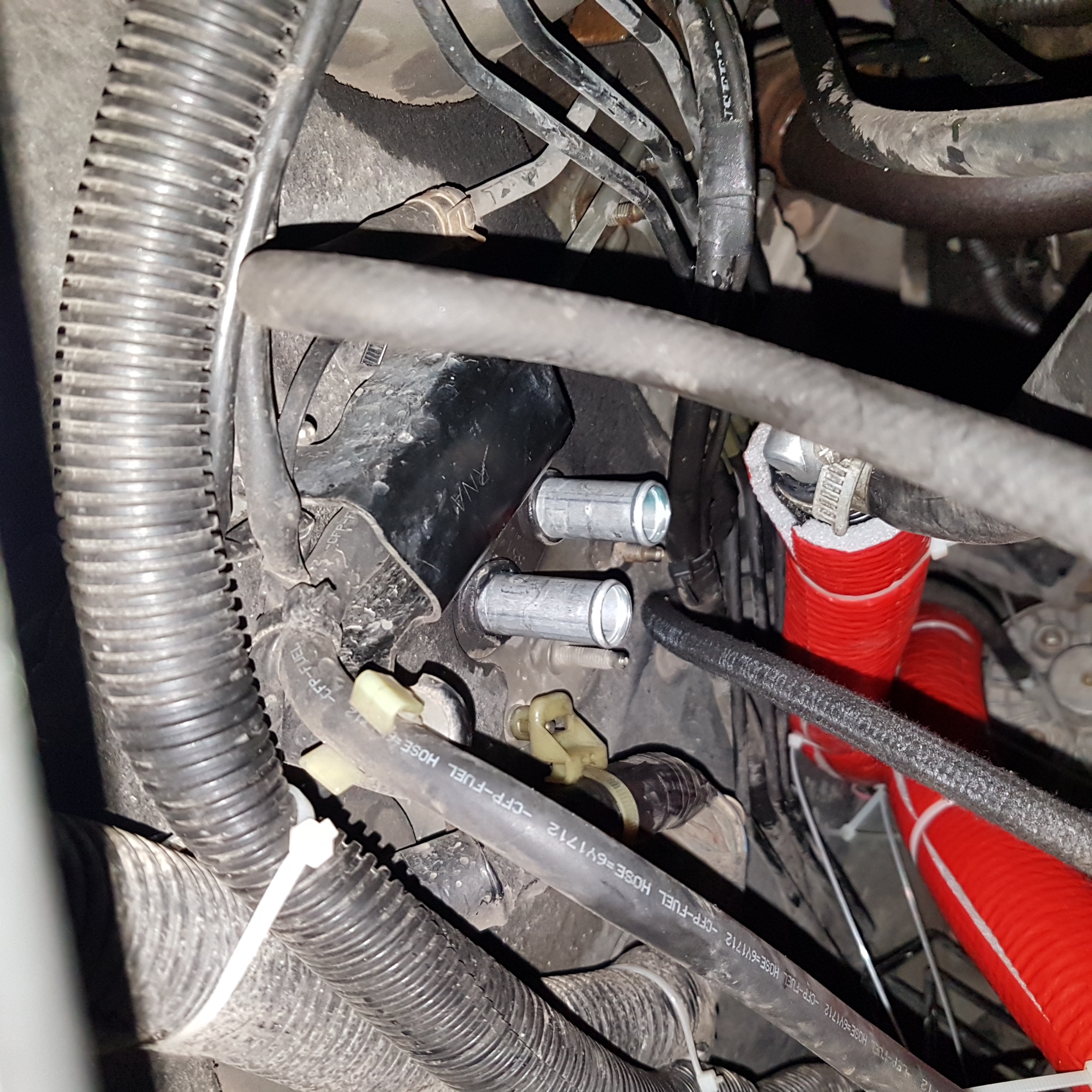

Dodatkowo zająłem się też filterkiem fazy ciekłej – nie był wymieniany chyba z 15tys km a mam w pamięci ilość syfu który gromadził się na początku drogi gazowej.
Teraz (o dziwo) filtr czysty – lekki pyłek pozostał na magnesie, natomiast sam wkład zastanawiająco czysty.
Od dłuższego czasu tankuje na wyselekcjonowanych wcześniej stacjach – najprawdopodobniej trafiłem na takie, których instalacje wolne są od brudu, lub systematyczny serwis i wymiana filtrów działa u nich prawidłowo.
Będę się ich zatem trzymał ręcmi, nogmi i zębmi jeśli tylko będę miał wybór.

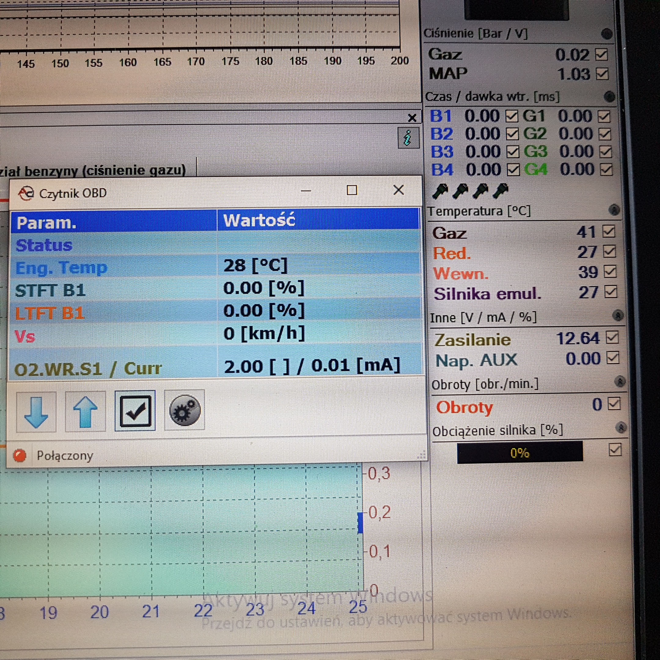

Sprawdziłem średnie spalanie w analogicznym okresie zeszłego roku i porównałem do aktualnych wartości.
Okazuje się, ze po tych wszystkich moich "manewrach" – regulacji zaworów, wymianach świec, czyszczeniach zaworów I-Vtec ; zmianach map gazowych i wprowadzonych korektach auto nie dość, że zeszło na LTFT w granicę korekt +/– 1 (wcześniej bywało pod graniczną 20'ką) to dodatkowo spala o litra mniej a czasem różnica jest bardziej znacząca.
Warto zatem było poświęcić czas na szybką naukę i dopracowanie tego na co gazownicy czasu nie mają.

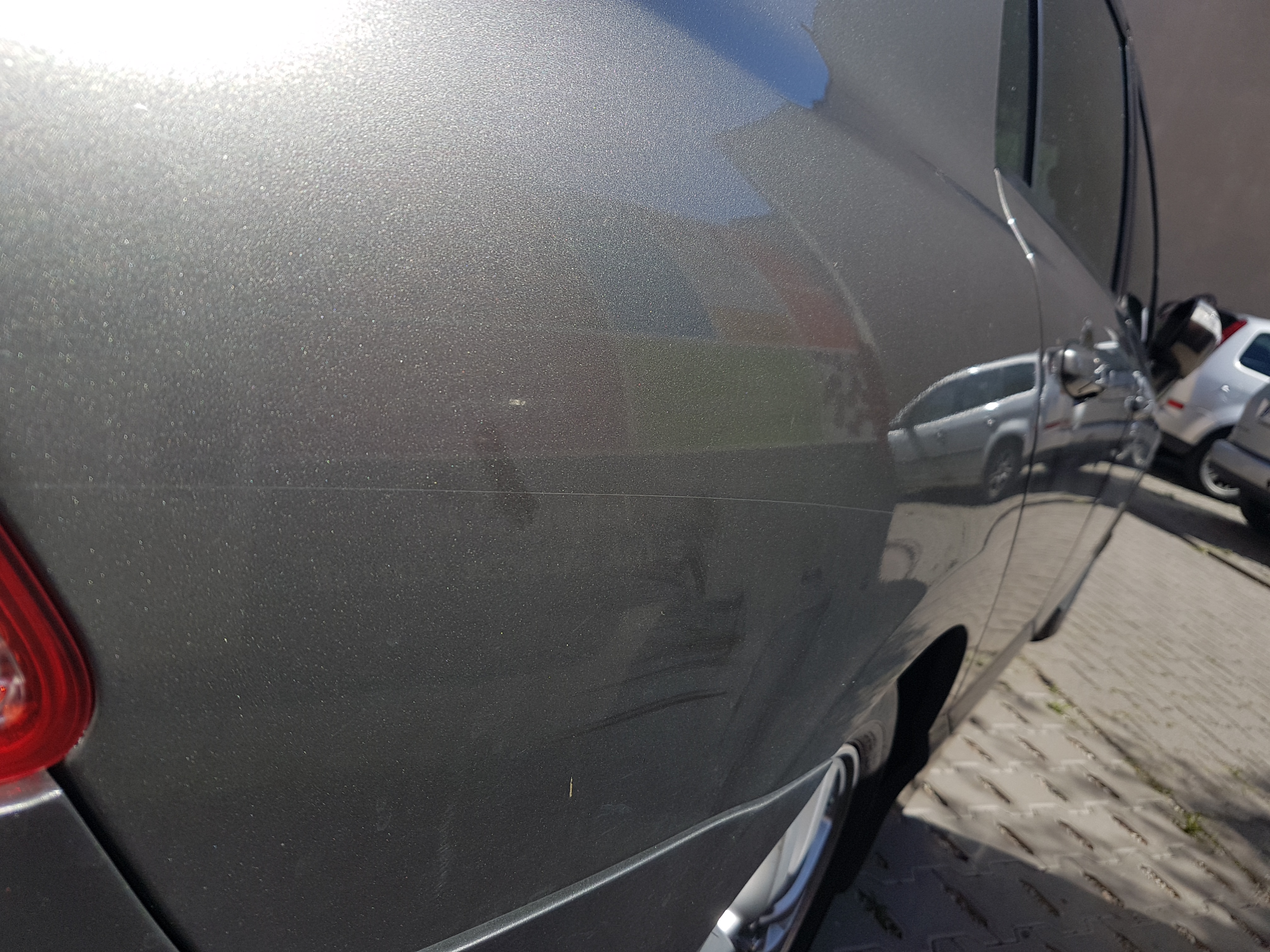

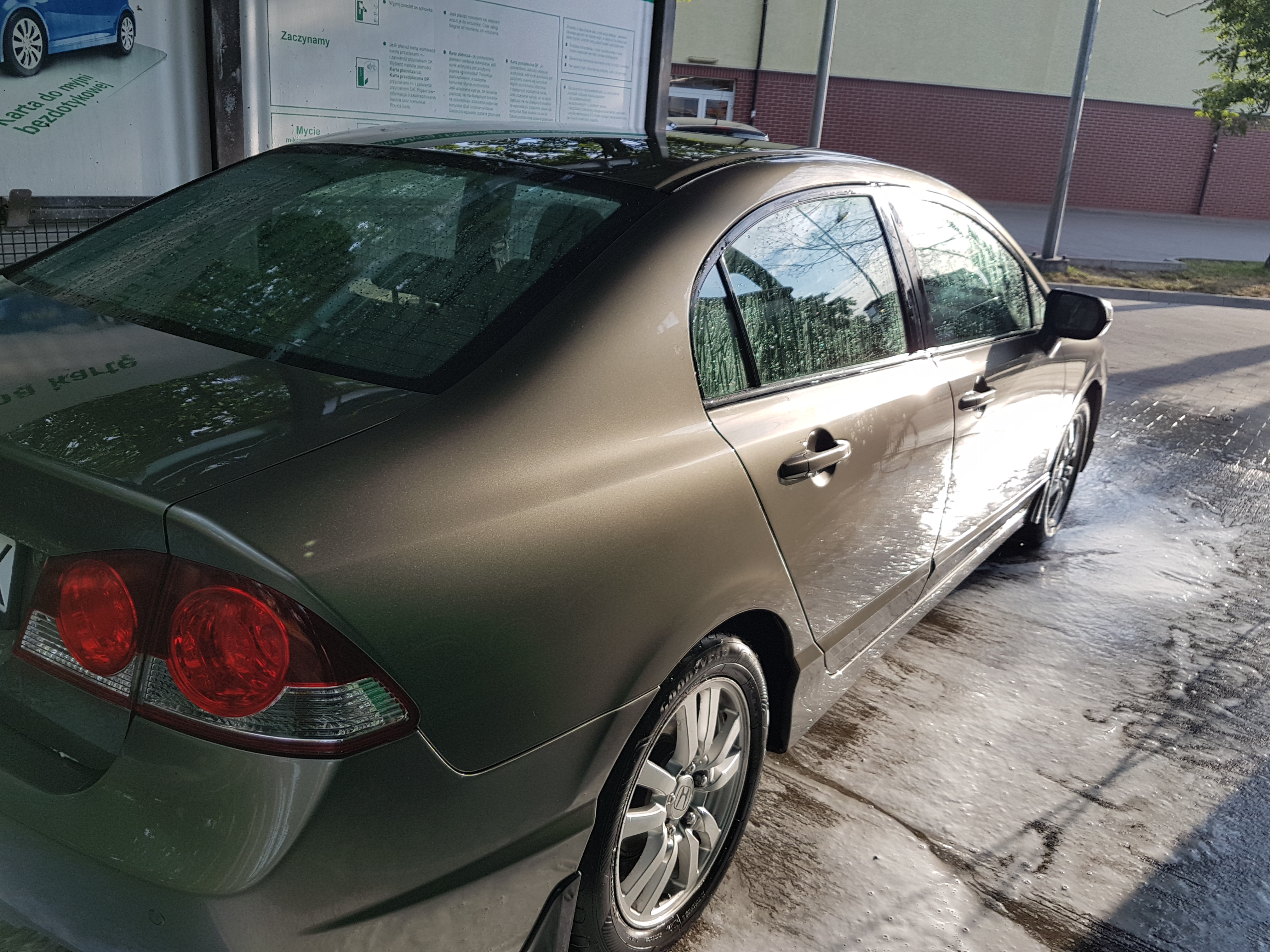

Fotki wkleję w ciągu kilku godzin, aby było prawilnie – nie samym tekstem żyje człowiek..
myju-myju
a cóż to, do kroćset!!!
od razu po myciu, to się nawet świeci..

Postprzez zadra » 15 lip 2022, 20:16
słowo się rzekło, kobyłka u płotu..
zdjęcia z dnia dzisiejszego – gdyby ktoś wątpił, że oliwa wymieniona (tak naprawdę, to sam czasami przeglądam temat, żeby sobie przypomnieć co i kiedy robiłem ;) )

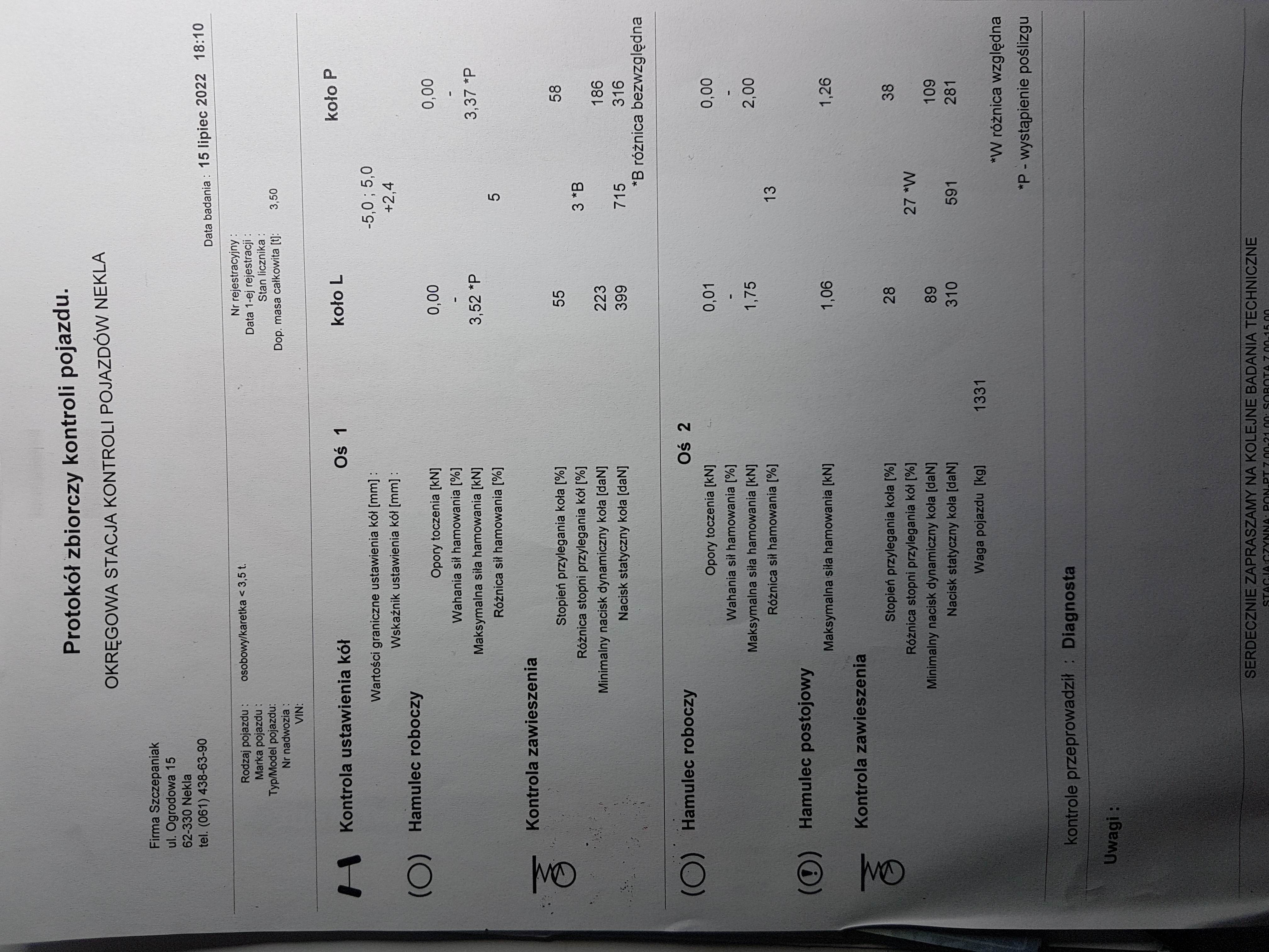

Dodatkowo Hondzia dzisiaj przeszła badanie techniczne.

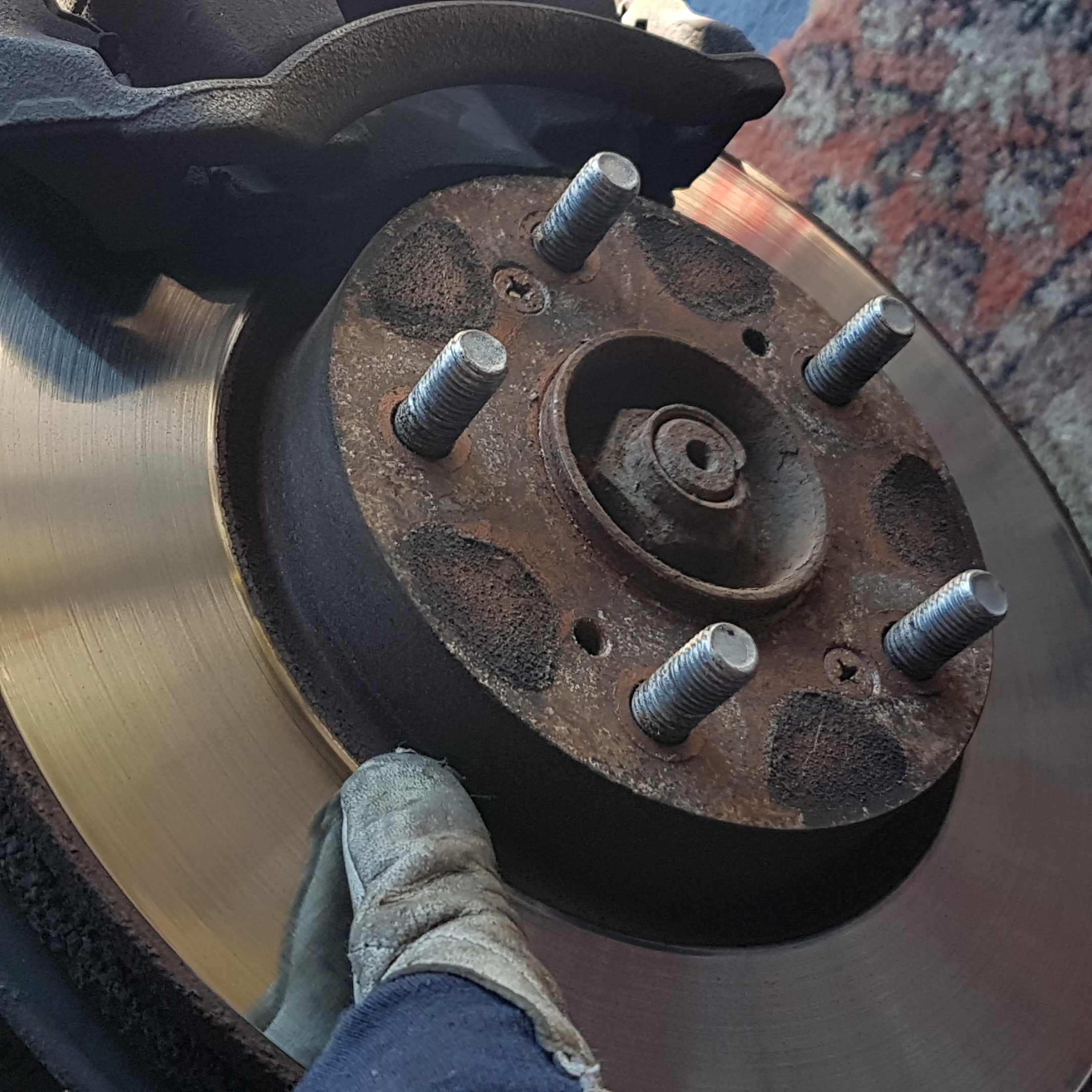

Nie było się czego czepiać, ale następne kroki należy przedsiębrać w zawieszeniu – przednia tuleja wahacza prawego zaczyna się powoli poddawać.
Cóż – nawet fabryczne oryginały kiedyś umierają..
Muszę sprawdzić ceny wahaczy, może tylko tuleję da się wymienić .. trzeba się w temacie rozeznać..
Na dzień dzisiejszy – mamy spokój co najmniej na rok
Oczywiście tylne amortyzatory, mimo że są świeże, to wypadają strasznie blado, ale z tego co pamiętam-rok temu też było podobnie.
Teraz może sprężyny od hybrydy mają wpływ na ten wynik, ale też sam opony pompuję do 2,5 bar a nie jak producent życzy sobie, do 2,1bara..

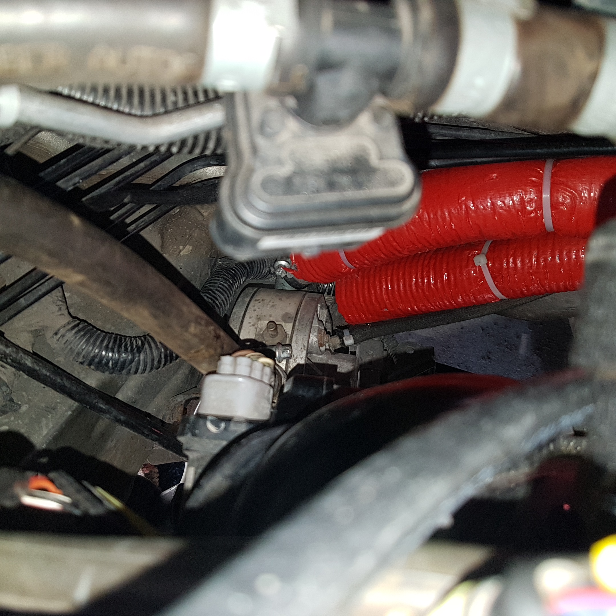

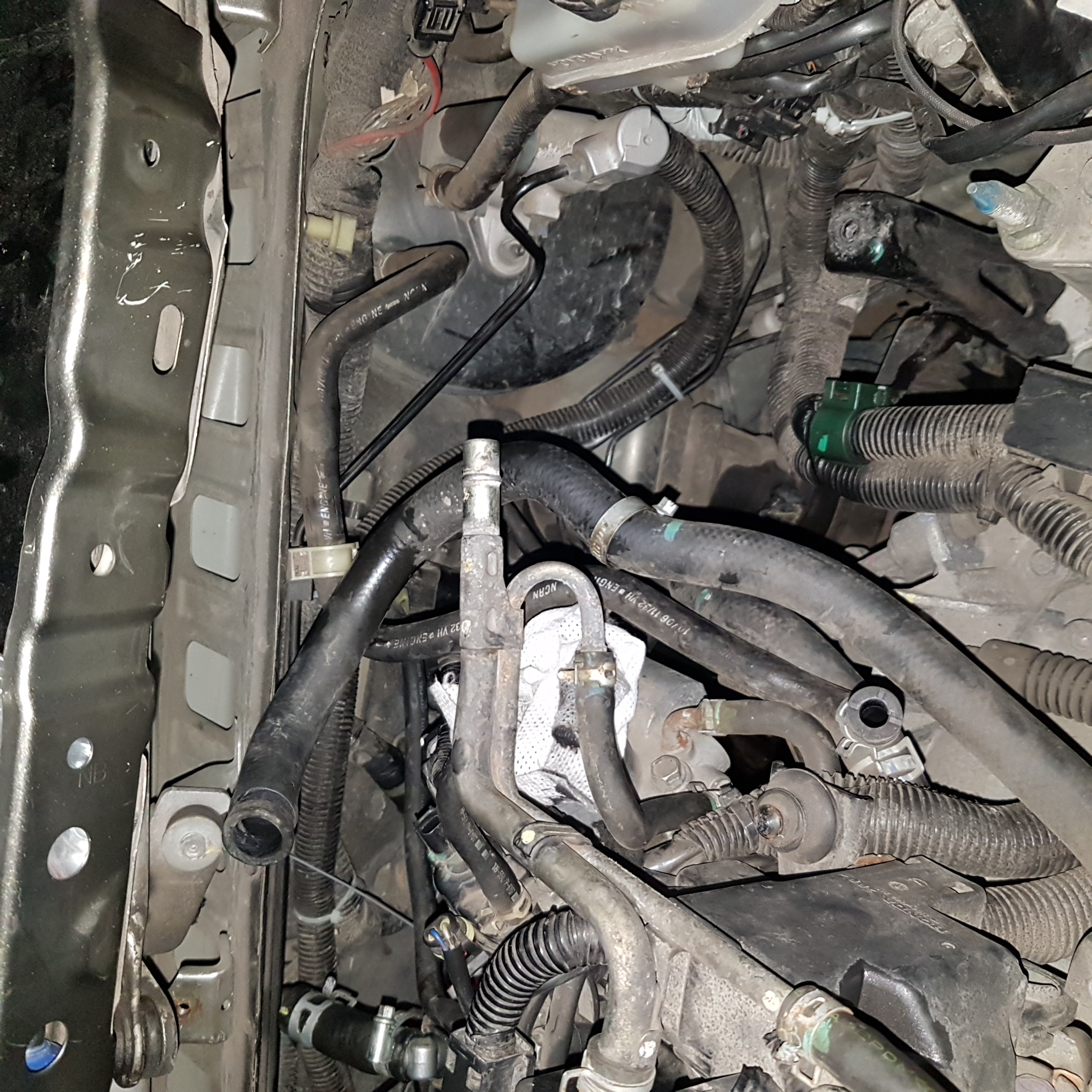

ekwilibrystyka, żeby wymienić uszczelniający o-ring wewnątrz obudowy..
Zastanawiam się, jak są wymieniane w przypadku głęboko schowanego za silnikiem FFC – skłaniam się mu opinii, że gazownicy mają w pompce te uszczelki..

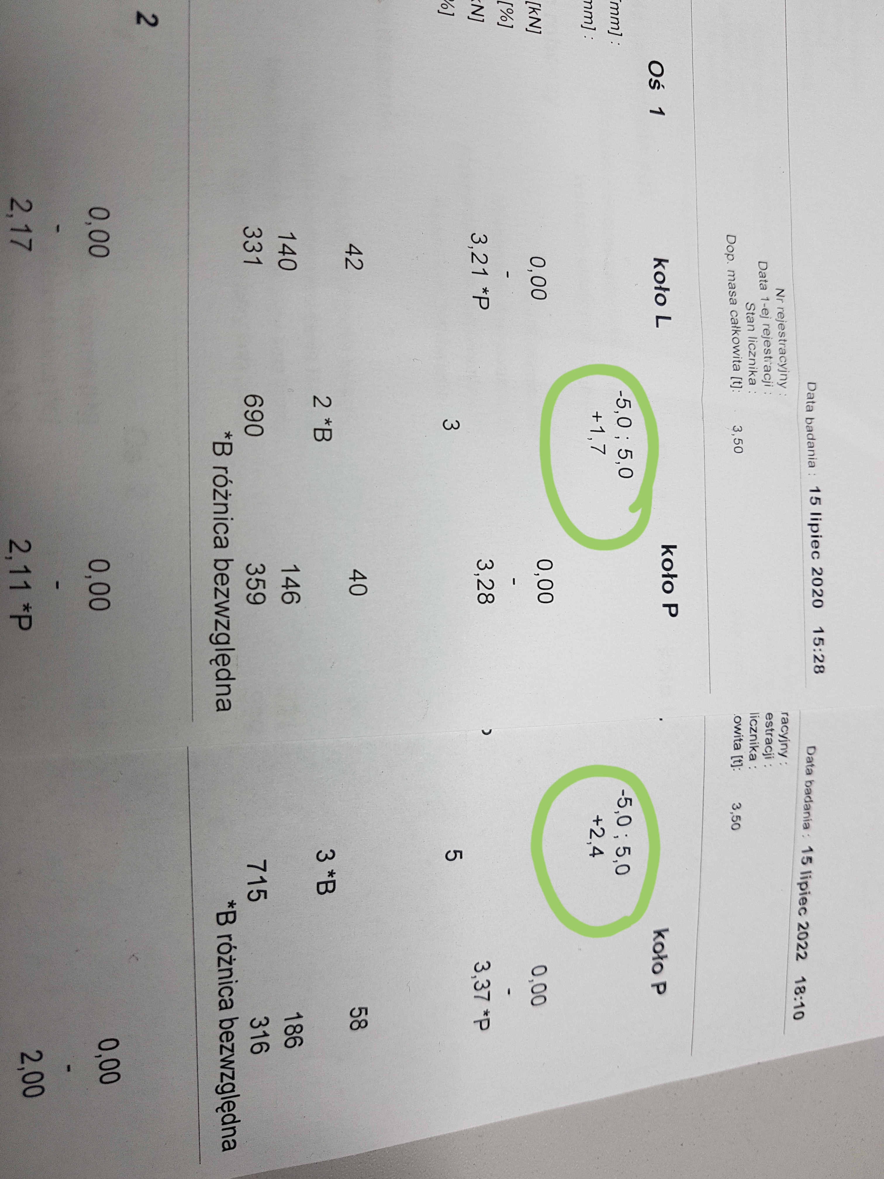

Tu mam jeszcze zestawienie wyników z 2020 i 2022r z pomiarów SKO.
Powoli rozjeżdża mi się geometria, ale jest jeszcze dużo zapasu.
Być może różnica wynika z wymiany amortyzatorów, być może siadają tuleje wahacza albo drążki/sworznie. Czas pokaże.

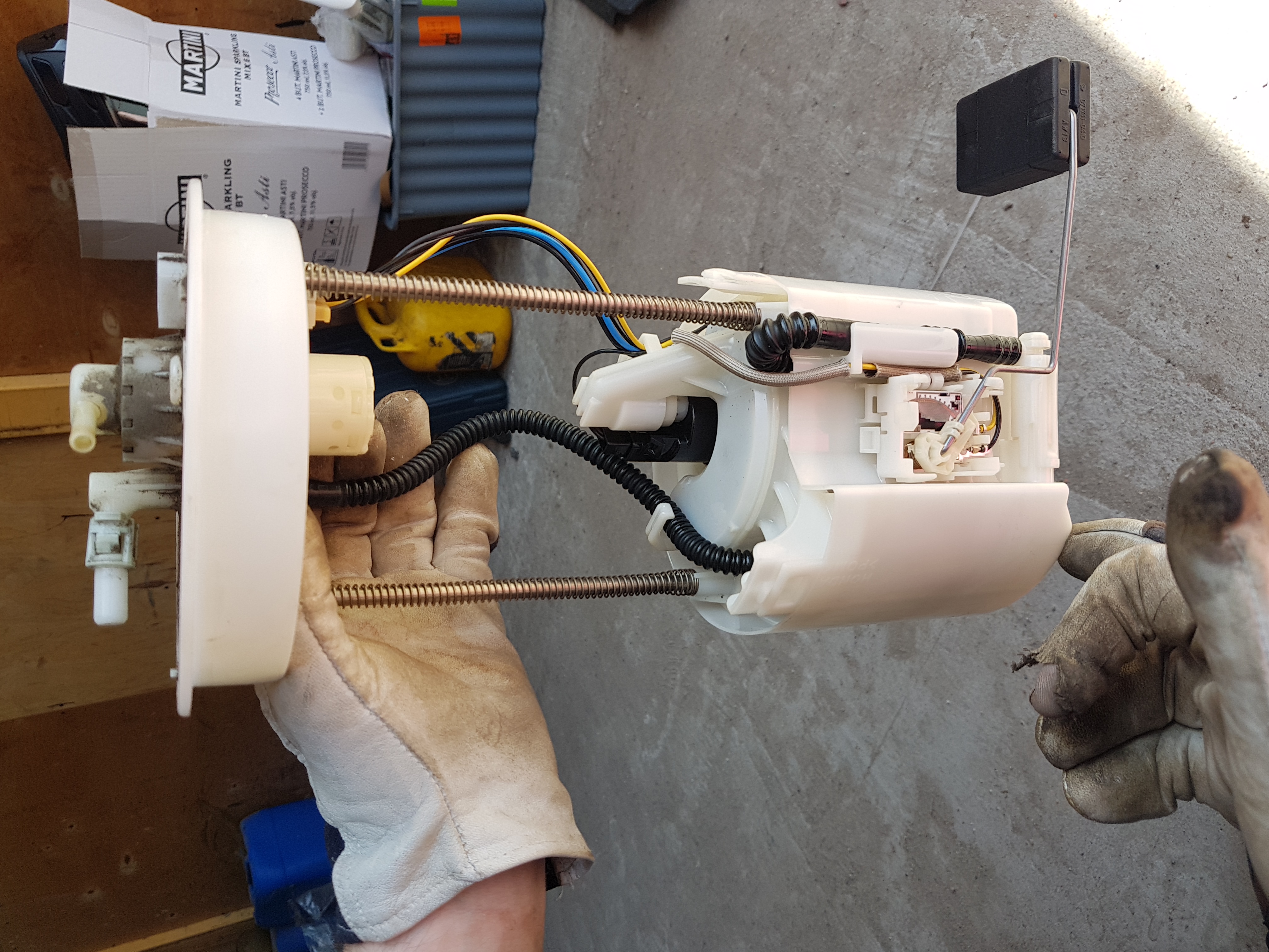

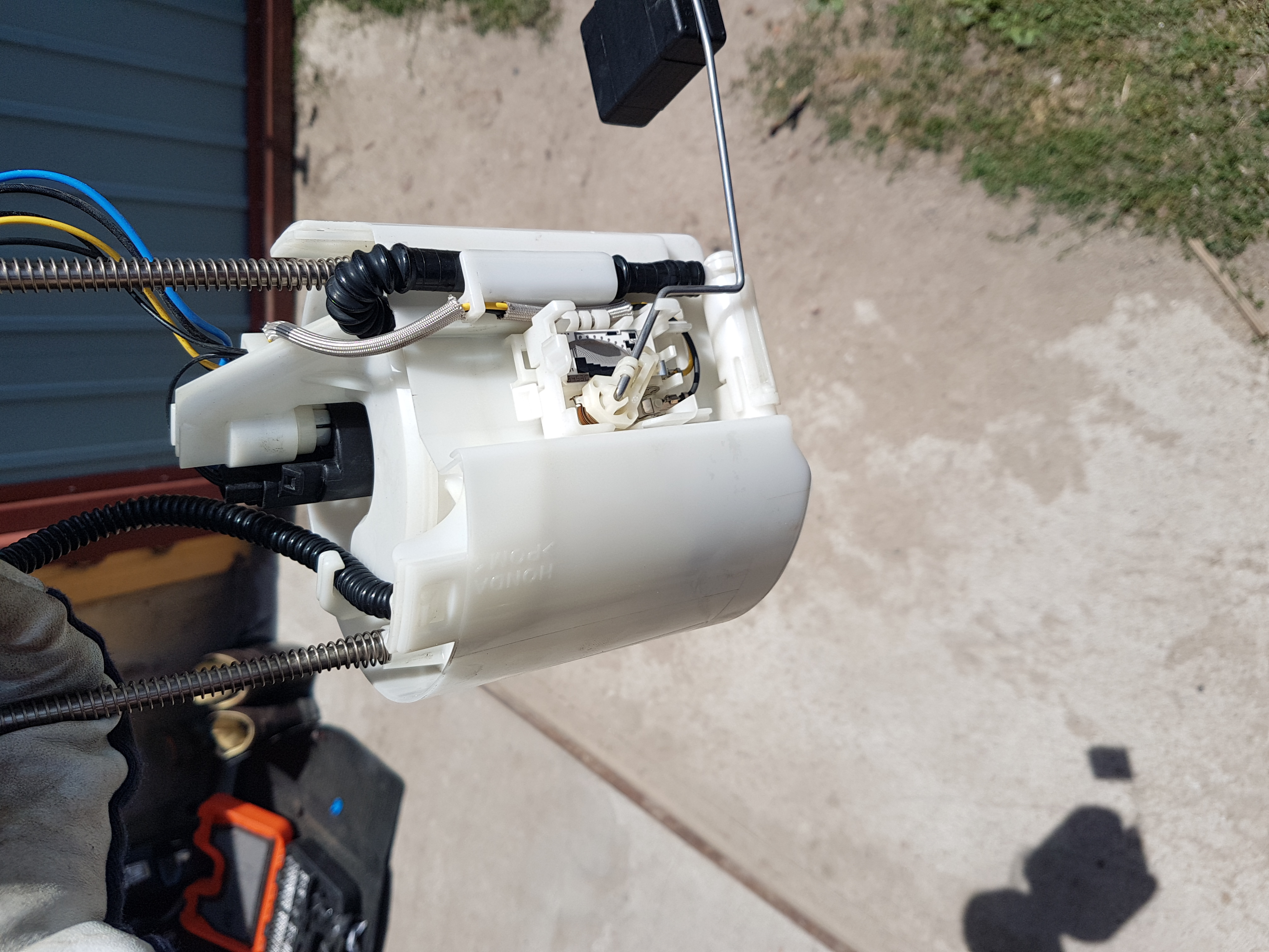

Postprzez zadra » 18 lip 2022, 16:00

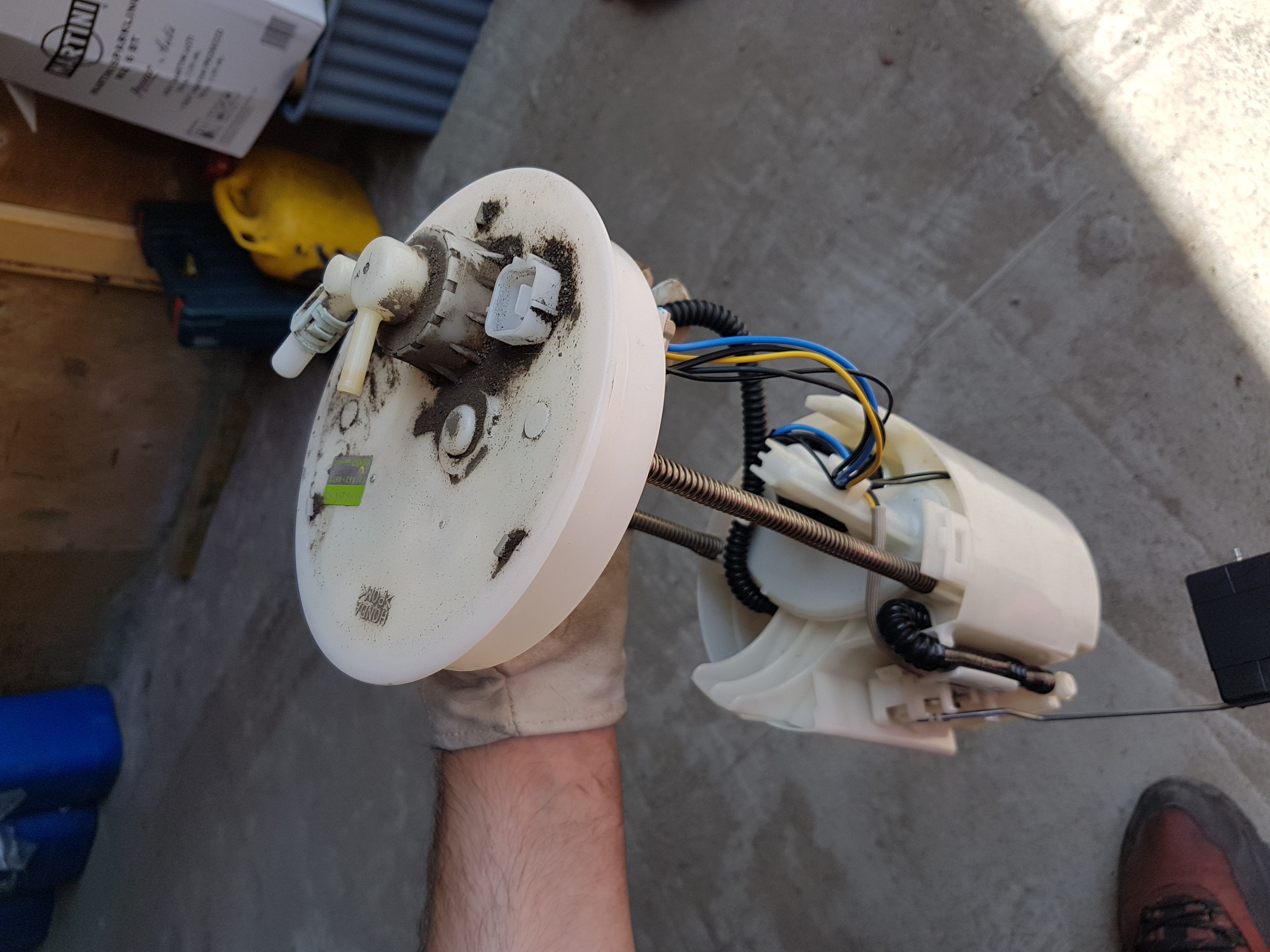

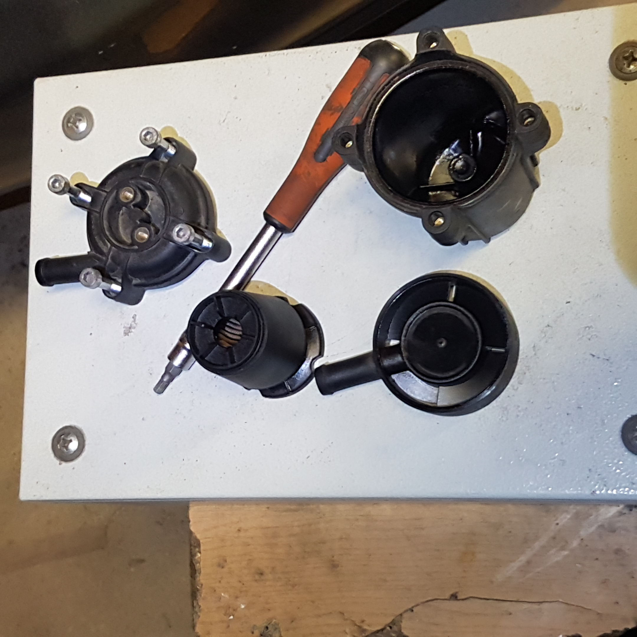

Ależ dzisiaj była walka.
2 dni przed wyjazdem wymyśliłem sobie, że wyczyszcze auto, sprawdzę zapasowe koło itd...
No i się zaczęło..

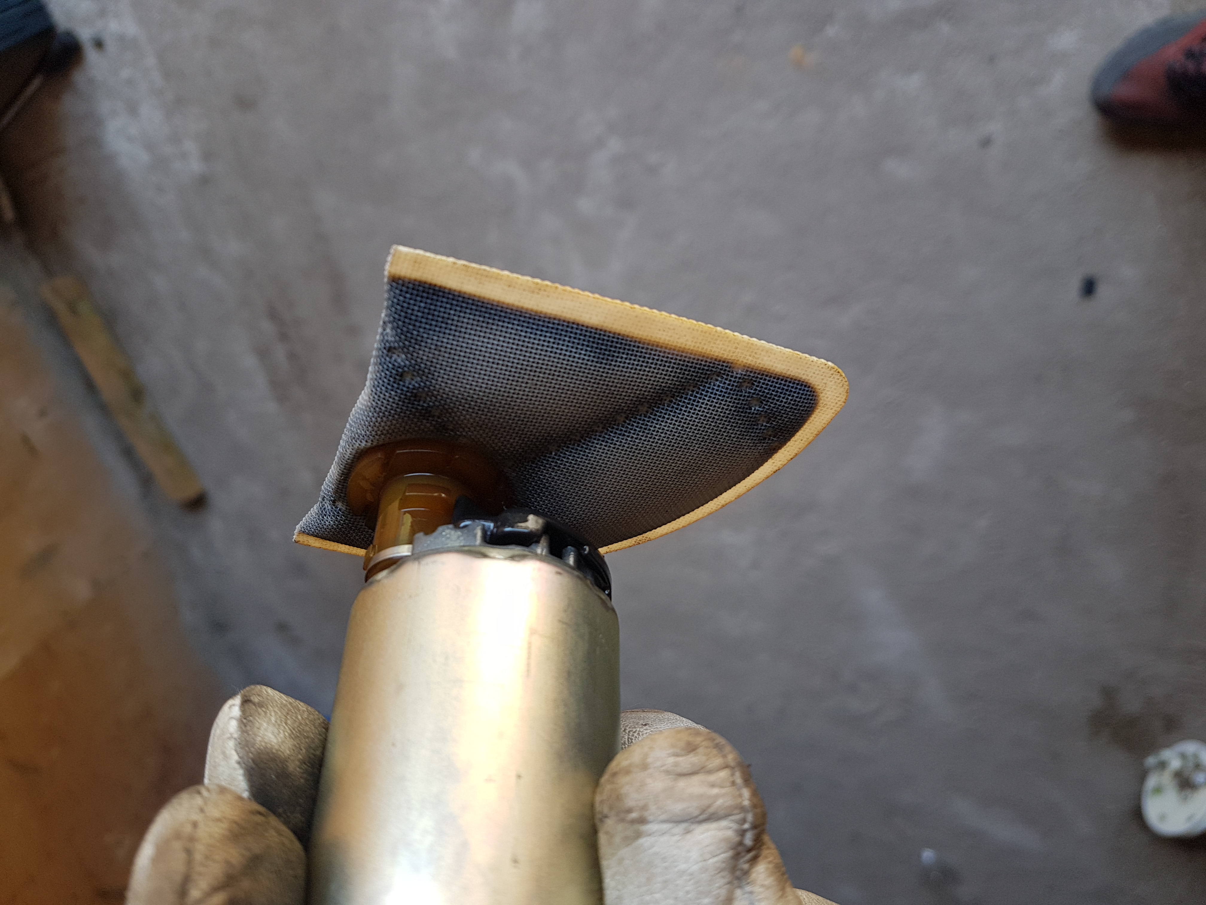

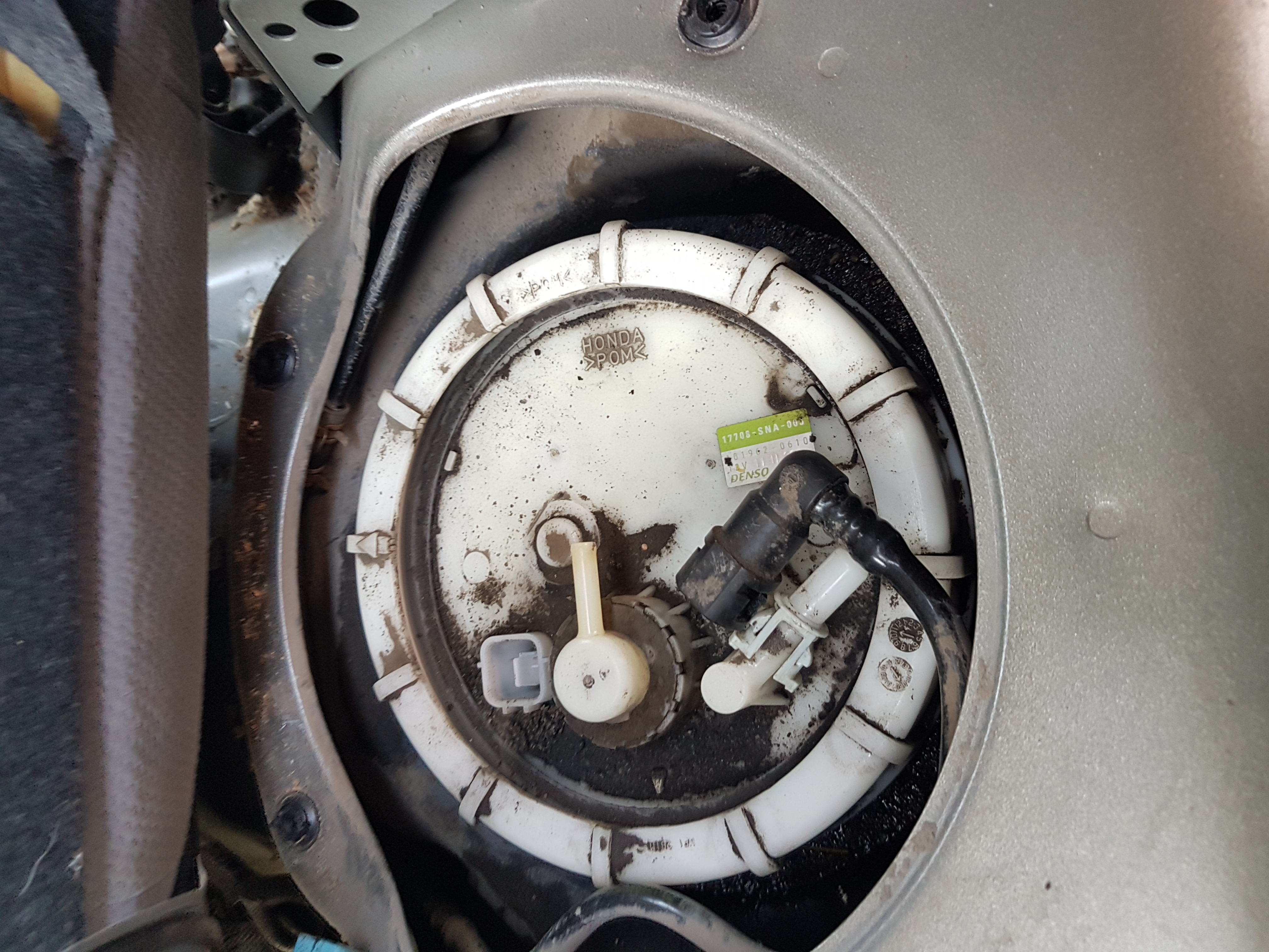

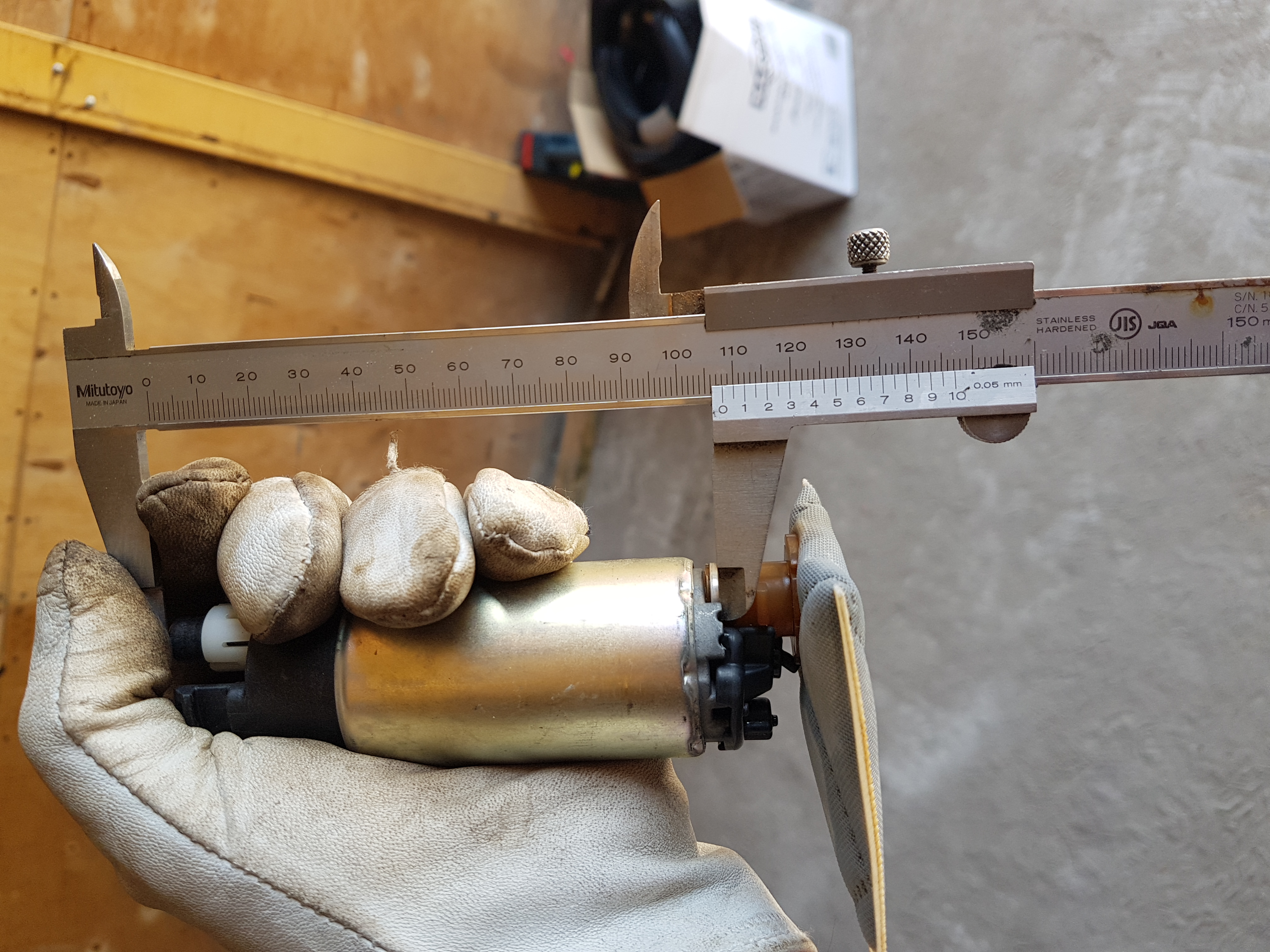

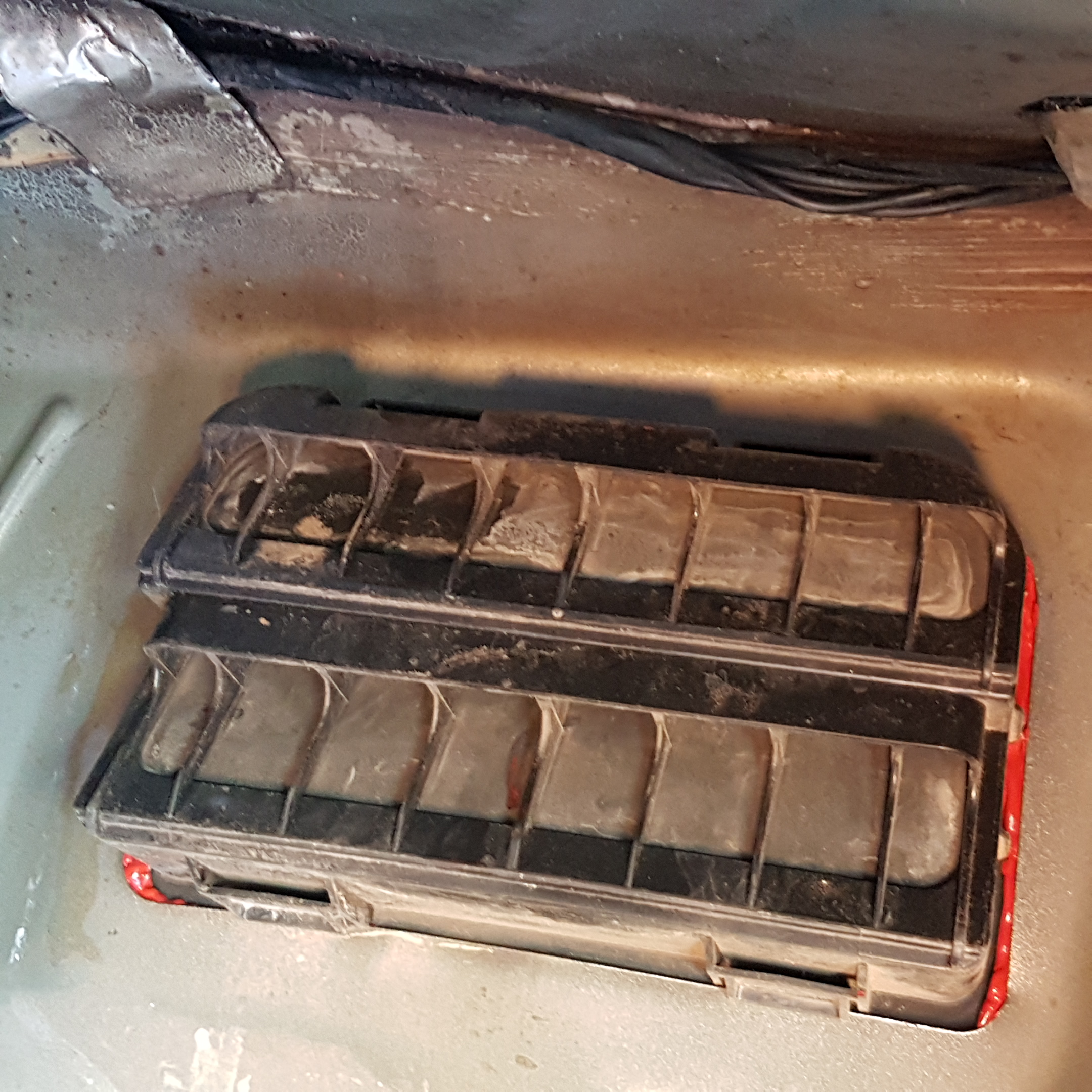

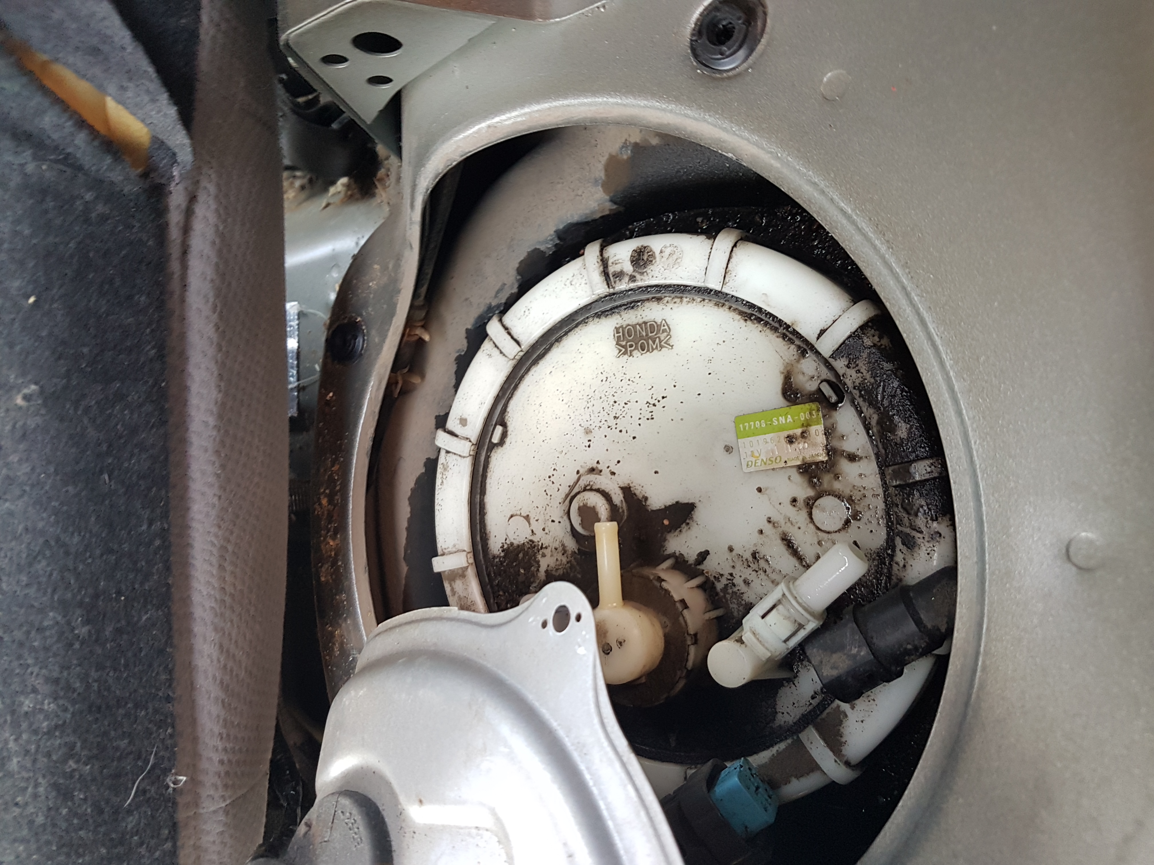

Gmerając w bagażniku zauważyĺem blachę przykrywającą dojście do pompy paliwa w zbiorniku.
Myślę sobie – 4y wkręty, 4-y śruby na klucz 12mm i pompa będzie moja..
Od jakiegoś czasu trochę jest głośniejsza, to może filtr obejrzę, przeczyszczę...
Chorera... człowiek to sobie umi roboty narobić..
Po 5-u godzinach i dwukrotnym składaniu udało mi się odpalić auto.
Najtrudniejszą okazało się sprawą odkręcenie i przykręcenie samego dekla – pierścienia trzymającej pompę na swoim miejscu.
Jakiś plastik wkręcony na elastomer.. ni chuchu nie chciał się ręką kręcić ani w jedną ani w drugą stronę.
Musiałem pobijać młoteczkiem przez "podajnik impulsu" aby dokręcić jako-tako .
Chyba się benzyna nie wyleje, ale bez specjalnego klucza, to mordęga..

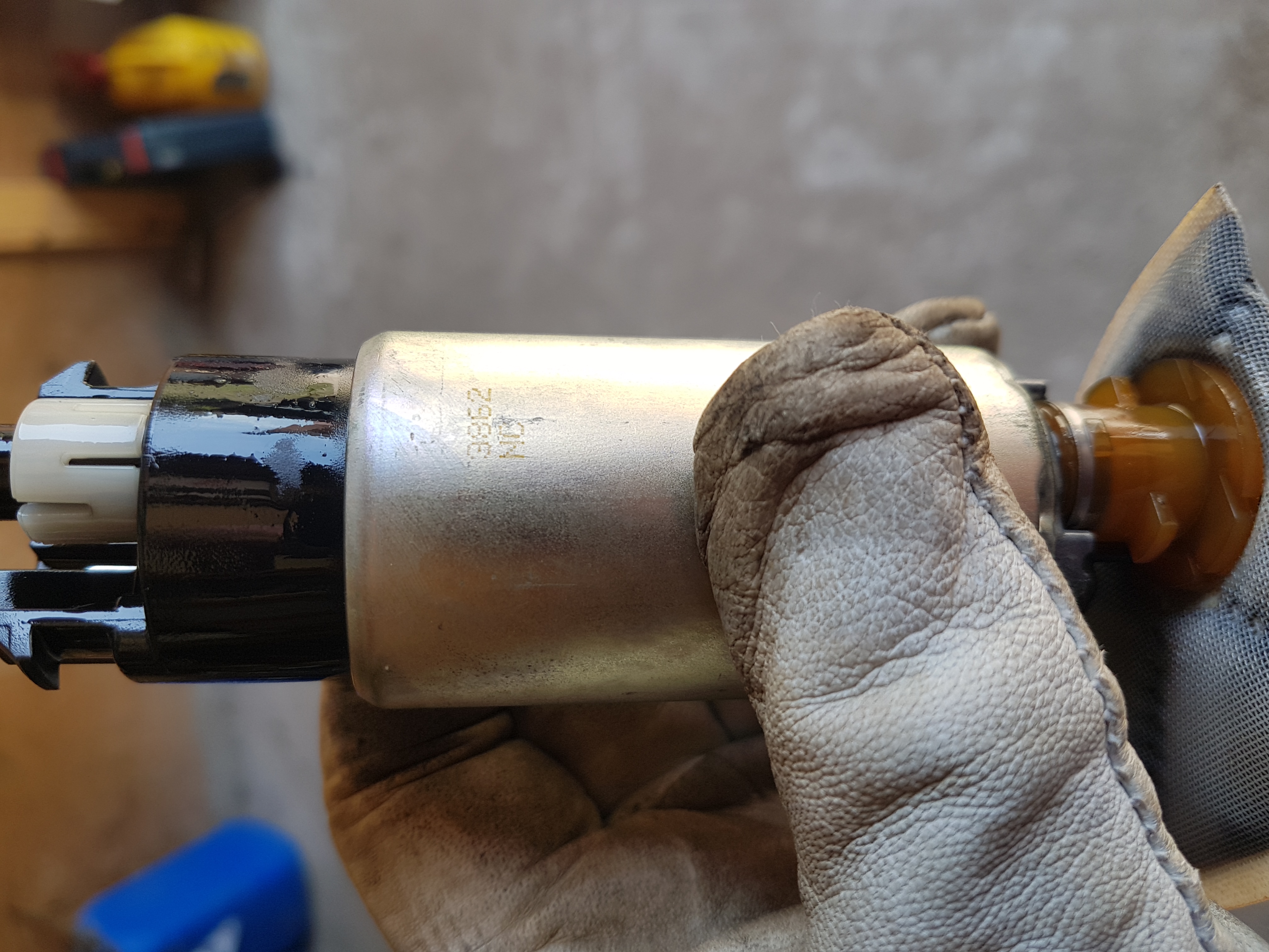

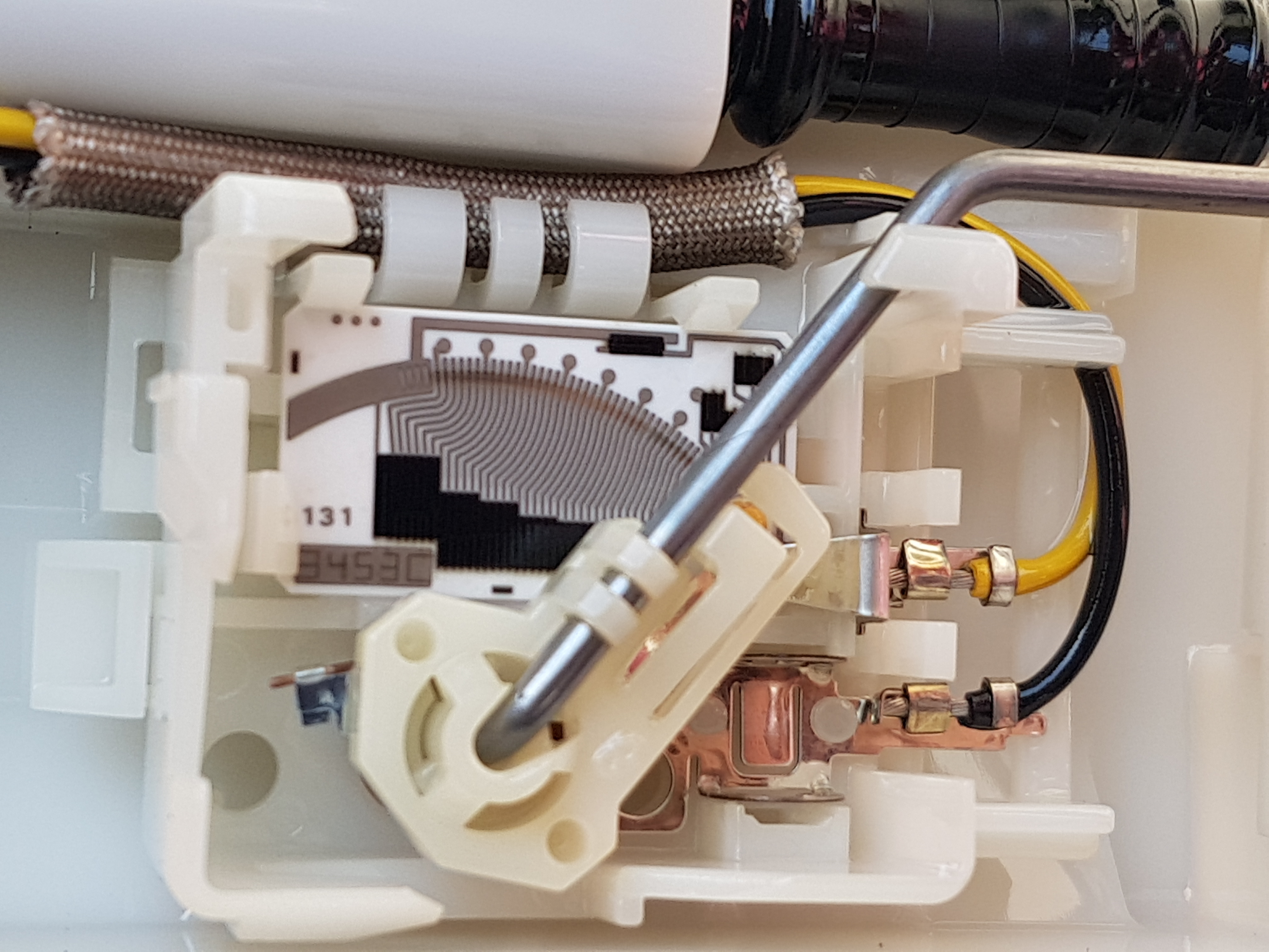

Wyjąłem samą pompę, zalałem filtr kilkukrotnie benzyną ekstrakcyjną i wypłukałem ile się dało.
Filtr to rodzaj sztucznej torebki w które na stałe umieszczony jest materiał filtracyjny.
Nierozbieralne, niezdejmowalne i wymianiane chyba razem z pompą..
Czy sukces?
Auto odpala – nie jest źle, czy pompa uczciła?
Przy pierwszych odpaleniach jej nie słychać – chyba jest lepiej.

Postprzez MrShaleck » 19 lip 2022, 07:56
Kocham te pierścienie od pomp. I pocięte łapy. Ciesz się, że nie popękał :D

Postprzez zadra » 19 lip 2022, 12:26
MrShaleck napisał(a):Kocham te pierścienie od pomp. I pocięte łapy. Ciesz się, że nie popękał :D
się cieszę, ale stukałem starannie..
może nawet nie dokręciłem jak fabryka bo fibro-uszczelka (taka gówniana pod samym pierścieniem) nie jest dociśnieta na maxa.
Brakuje może 20stopni obrotu, ale się już nie mściłem z obawy na pęknięcie..
pod kołnierzem zestawu pompowego jest wpuszczona gumowa uszczelka – fartuch głęboki na 20mm wchodzi w gardziel zbiornika i opiera się na samej krawędzi doszczelniając wyjście.
Nie powinno się nic rozlać.. <lol>
Dopisano 19 lip 2022 12:35:
przy ostatnich manewrach olejowych wymieniłem też wkład filtra fazy ciekłej.
przypomniałem sobie dziś o nim i trochę wytrząchałem gościa.
Muszę przyznać, że jest znacznie mniej zabrudzony niż dawniej bywało.
Sprawdziłem kiedy był wymieniany – przejechałem 10tys km od wymiany.
Na magnesie trochę pyłu oczywiście też było, ale nic wielkiego.

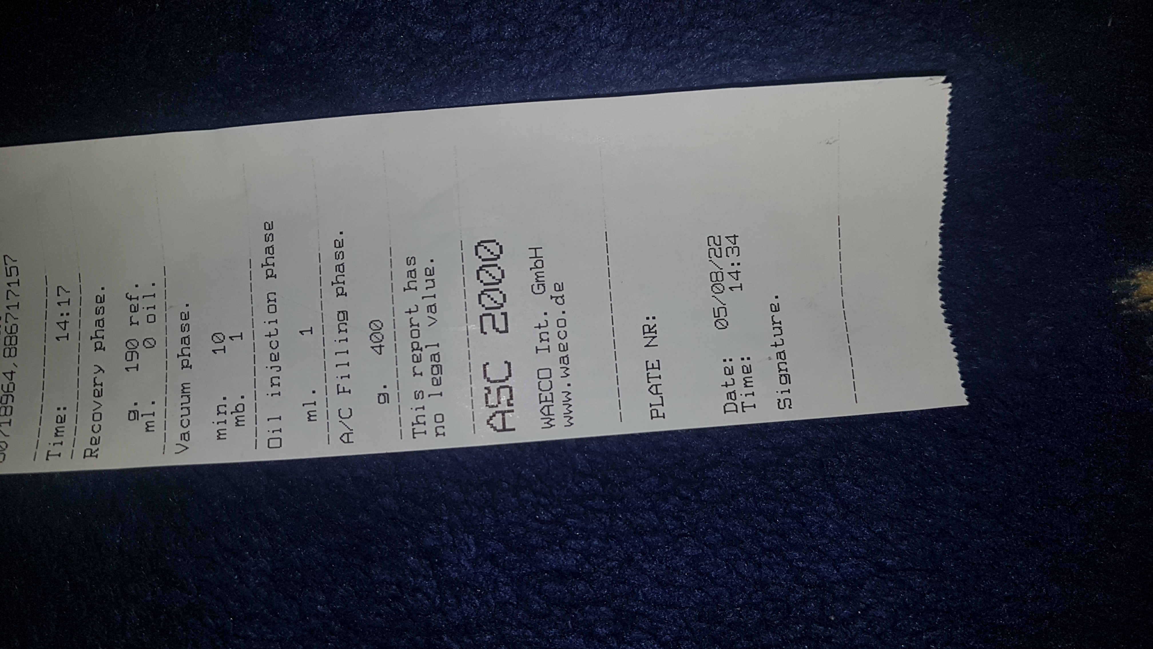

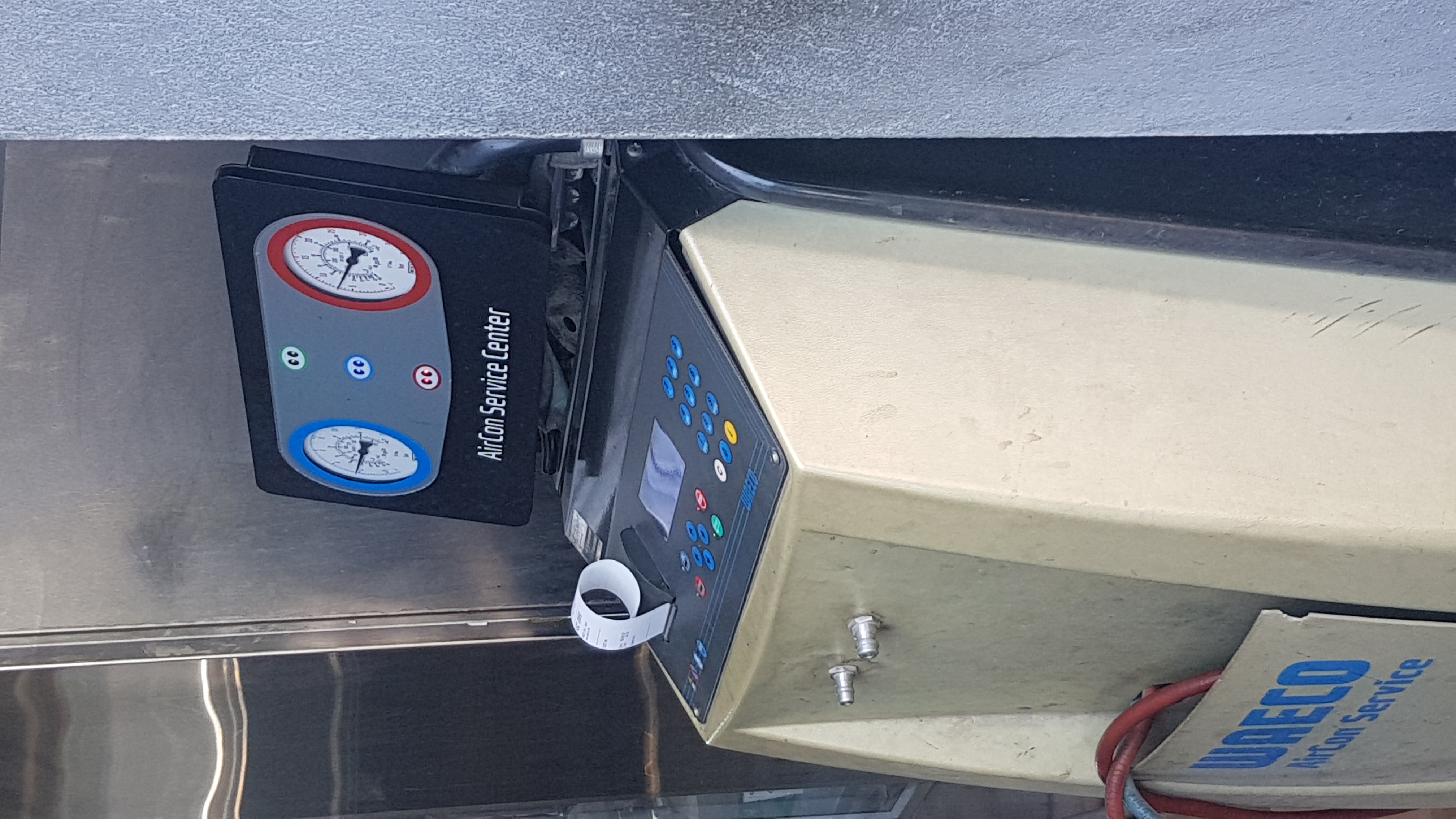

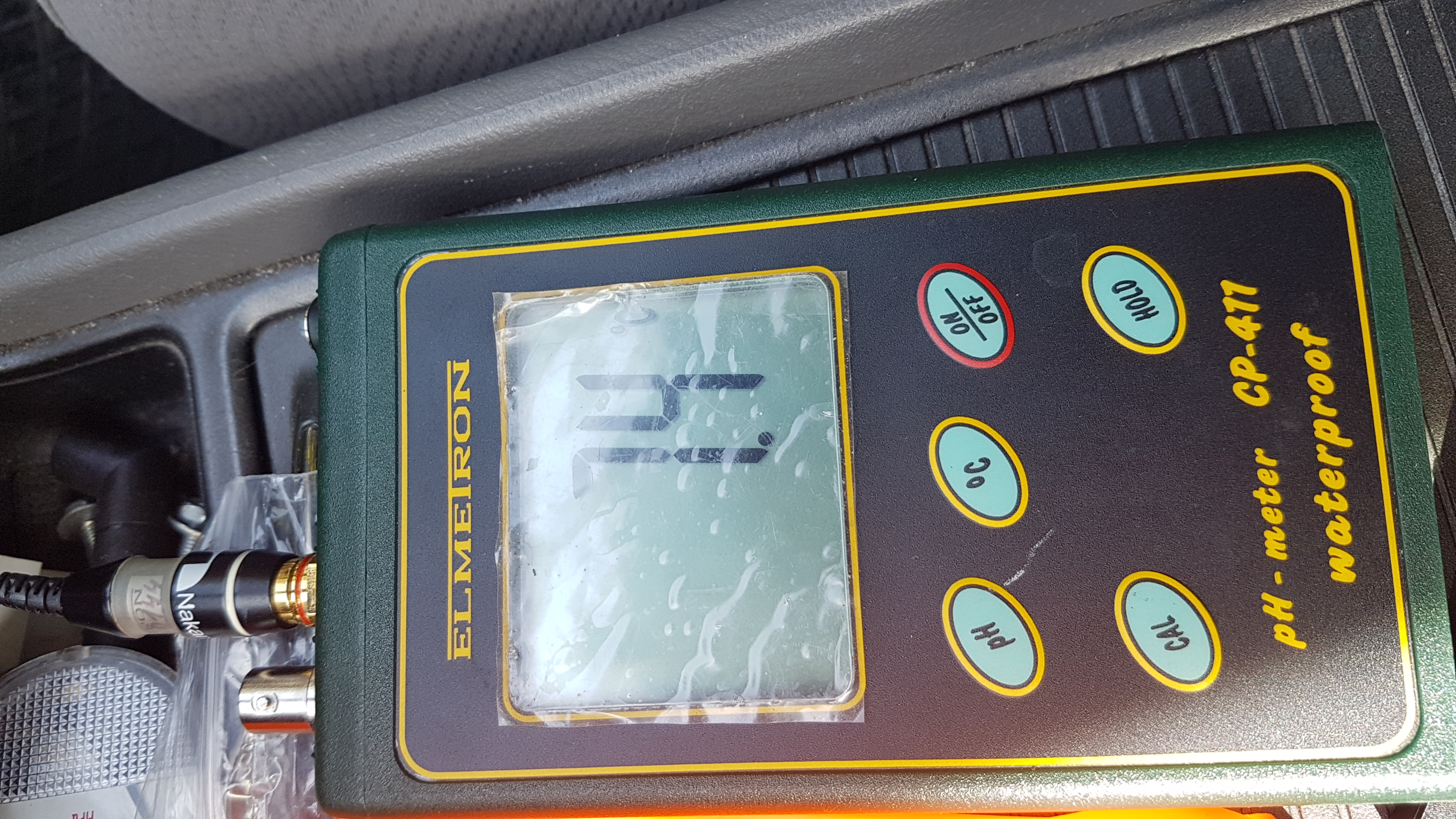

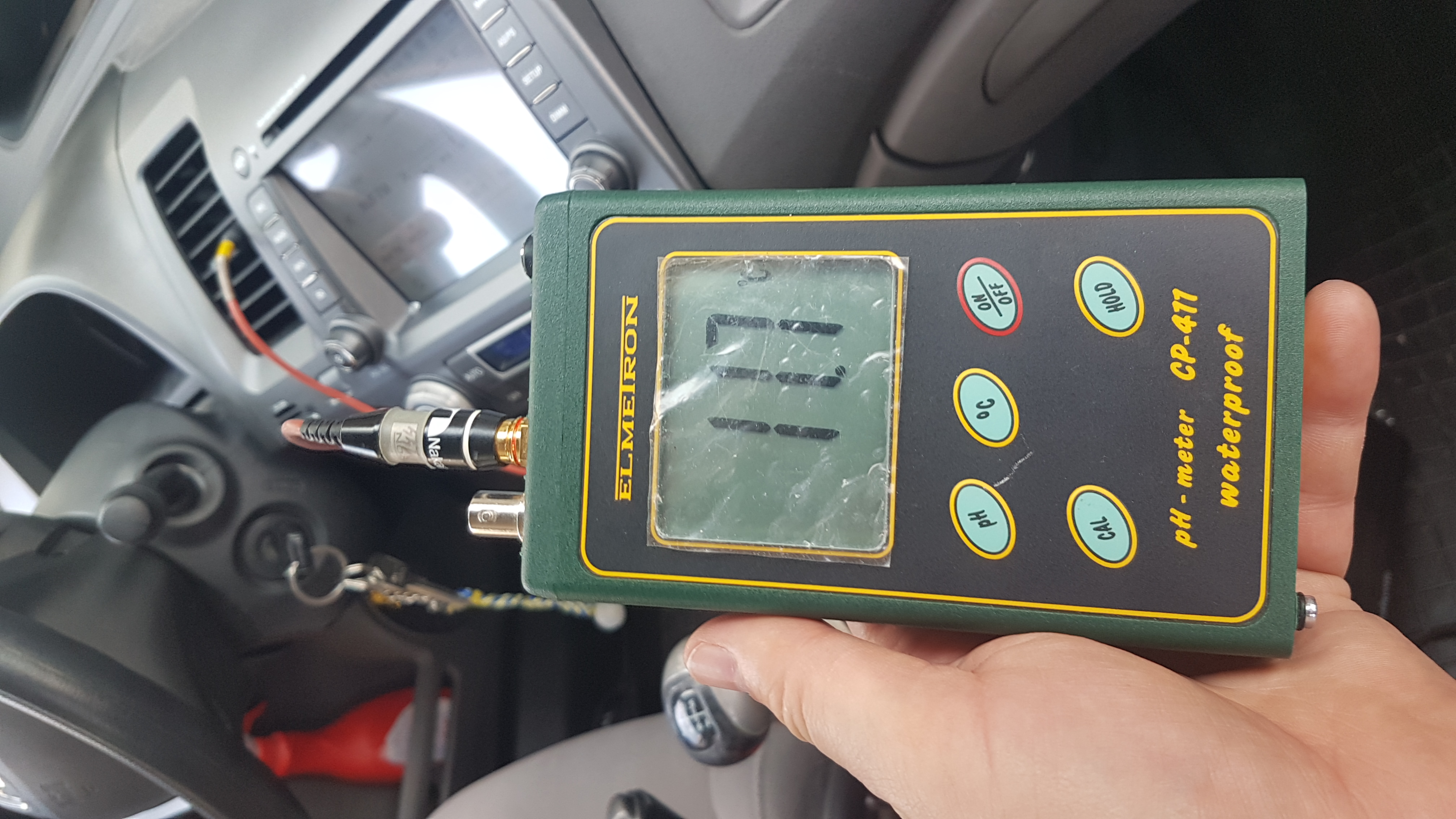

Już po powrocie oblukałem sytuację z miernikiem temperatury.
Przy zewnętrznej ok 28stC z nawiewów przy prędkości II i obiegu wewnętrznym doszedłem tylko do 12stC.
Decyzja o kontroli ilości czynnika była uzasadniona.

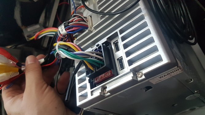

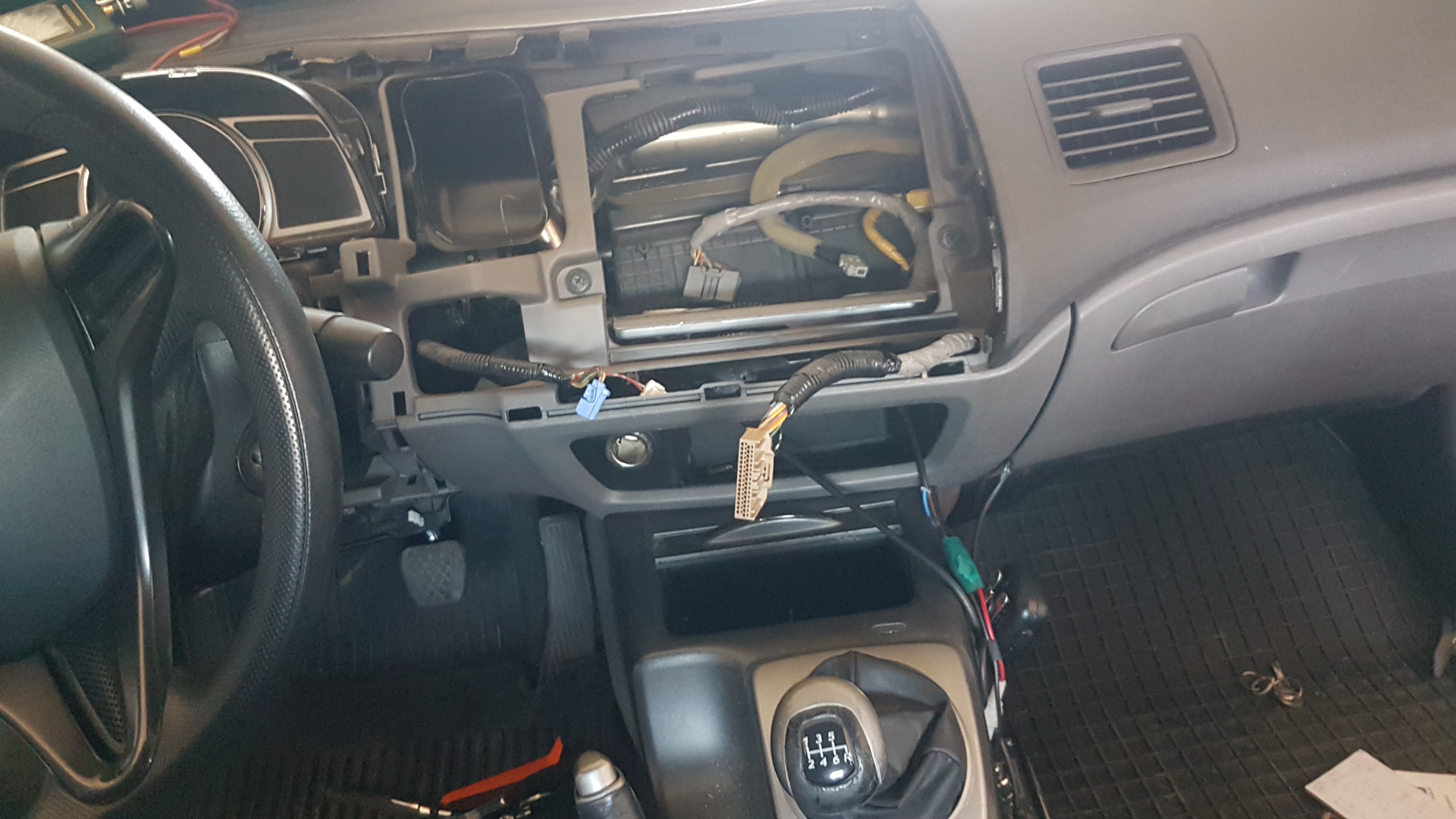

W związku z kolejną (wyczekiwaną ) zmianą o kryptonimie "2dinn" jednocześnie podłączyliśmy hondzię do kombajnu od klimy.
Okazało się, że w układzie było tylko 190g czynnika – mniej niż połowa.
Uzupełniliśmy zatem do książkowej ilości coś koło 400g i wydajność wyraźnie wzrosła.
Po uzupełnieniu na kratkach pojawiło się około 8stC – widać poprawę, choć renówki w rodzinie wypuszczają powietrze o temp ok 4stC..
Zamontowane radio 2dinn Android 10, przekątna 7" z wejściem na płyty cd..
Uruchamia się bardzo szybko, na razie jestem w fazie testowania Yanosików i innych podobnych aplikacji.
Nie mam jeszcze podłączonych kamer cofania i rejestratora przedniego ("radio" daje możliwość podłączenia przedniej kamery po kablu) bo najzwyczajniej nie wiem co kupić.
Rynek jest tak nasycony takim sprzętem i szeroki, że nie wiem co wybrać żeby było OK.
Mam jeszcze też do wyprowadzenia złącza USB i sam nie wiem co jeszcze.
Raczej zrobimy to gdy się ochłodzi, bo kolega który mi pomagał serwisuje przede wszystkim klimatyzację, więc teraz dla niego są żniwa przy robocie a każda inna mniej miło widziana.
Muszę też ogarnąć jakiś stały dostęp do internetu w taki sposób, żeby dodatkowe modemy nie komplikowały mi życia.
Yanosik działa słabo – obcina komendy głosowe i słyszę np: " na rodz.. dru.. zja.. w pra..."
Szukam przyczyny, generalnie nie wiem gdzie w tej aplikacji są jakieś ustawienia..

klimatyzacja przed nabyciem-TEMP zewn ok 28stC .

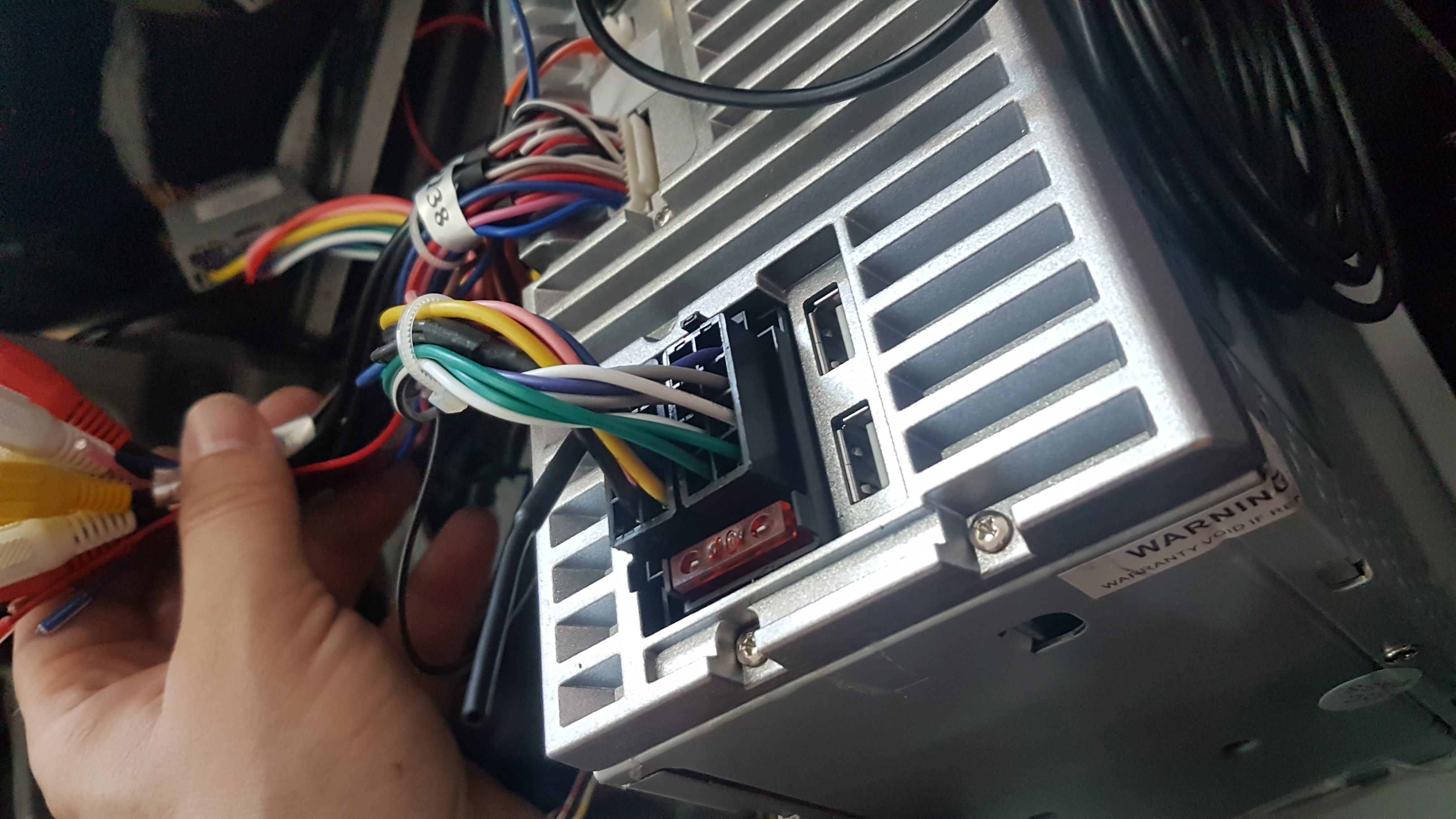

W tle zamontowana stacja 2dinn
klimatyzacja po robocie
jakieś kabelki..

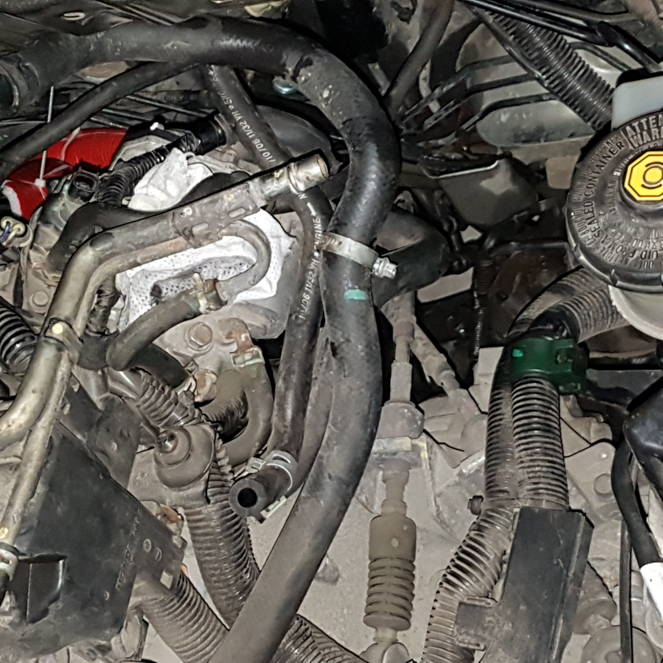

W związku z tym, że się ochłodzilo na tyle iż praca w ciągu dnia przy aucie nie jest dla mnie wyzwaniem (nie lubię upałów) to wymyśliłem sobie, że wymienię ten uszkodzony czujnik temperatury w reduktorze..

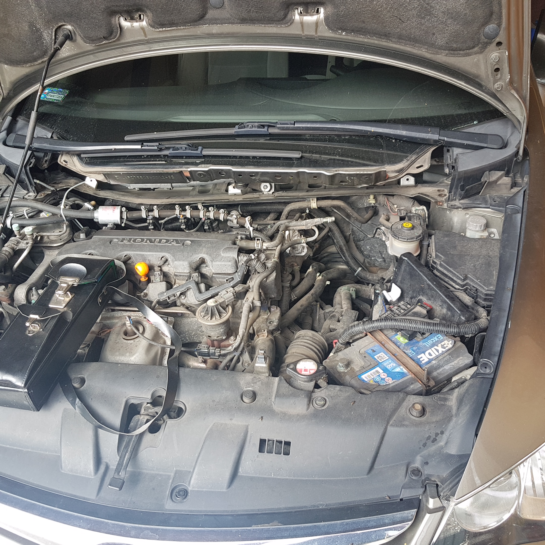

Jednocześnie chciałem zmienić wpięcie reduktora w układ chłodzenia na szeregowe.
Oczywiście żeby dostać się do reduktora należy zdemontować wszystko, podszybie, wtryski lpg, puszkę filtra powietrza i wiele wtyczek, wiele wężyków..
Sam reduktor umieszczony głęboko i niewygodnie..
Na razie utknąłem, bo węże do reduktora mają inne średnice niż te od nagrzewnicy..
Cóż, nie było jak zmierzyć a kupione nieodpowiednie.
Jutro może dokupię to co muszę i będę powoli składał choć 2-a szychta w pracy na pewno mi w tym nie pomoże..

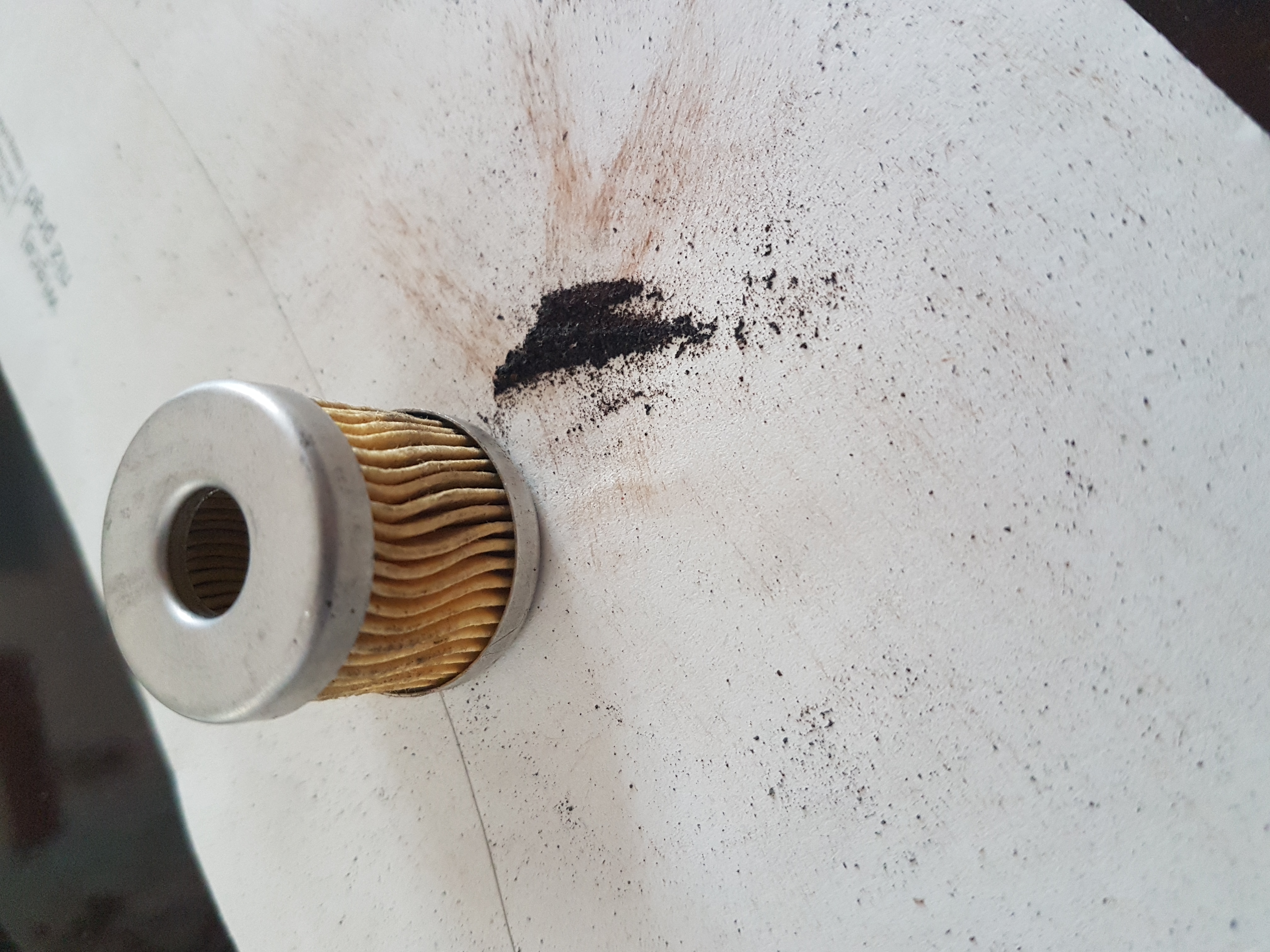

Otwarłem znowu puszkę filtra fazy lotnej – odstojnikowego, coś tam na dnie się zebrało (muszę sprawdzić przebieg od ostatniego czyszczenia, żeby ocenić szybkość zabierania syfu) .
1.09.2022r
Sprawdziłem przebieg dla FFL .
Ta ilość syfu zebrała się na przebiegu ok 8000km.
Wynika z tego, że filtr mogę otwierać – wymieniać co 10..15tys km i nic złego się nie stanie zwłaszcza, że zainstalowałem jakiś czas temu dodatkowy przepływowy filtr z wkładem certools aby ochronić wtryski gdyby Alex 360 przepuścił (Co opisane jest na lpg forum łącznie z problemami rozklejających się wkładów filtracyjnych).
FFL
Historie mojej młodości :
Od: 27 cze 2007, 17:07
Posty: 3397 (42/93)
Skąd: z odmętów
Auto: HONDA civic VIII
Postprzez zadra » 4 wrz 2022, 09:41
Prace się trochę przedłużyły z racji, że miałem popołudniówki a dodatkowo musiałem dokupić kilka drobiazgów i czekałem na dostawę..
Reasumując;
Udało mi się wymienić czujnik temperatury reduktora a w związku z tym, że ON sam położony w najmniej korzystnym dla mnie miejscu, to do demontażu były i wtryski lpg i puszka filtra powietrza, ale to już w poprzednim wpisie było..
Zdecydowałem się również wpiąć reduktor szeregowo w układ nagrzewnicy – podczas tej konwersji znalazłem prawdopodobną przyczynę słabszego grzania reduktora i dłuższego oczekiwania na przyrost temperatury od startu.
Podczas montażu LPG zostały zamontowane trójniki które w kierunku przelotu z silnika do nagrzewnicy miały większy przekrój niż odnoga w kierunku reduktora.
Z silnika do nagrzewnicy "przelot" miał 20mm, natomiast do reduktora odchodziły ogonki tylko 16mm.
Ciecz to strasznie inteligentna bestia – zazwyczaj płynie tam, gdzie ma łatwiej, gdzie są niższe opory przepływu i większe przekroje...
Teraz nie ma już wyjścia – wychodzi z silnika, musi przedrzeć się przez reduktor, by trafić do nagrzewnicy kabinowej i na powrót do silnika..
Węże wodne do parownika obtuliłem izolacją termiczną do CO, dodatkowo może zyskałem ze 2 stopnie C na ograniczeniu strat..
Dodatkowymi zabiegami było skrócenie wężyków od wtrysków LPG – mają teraz ok 4cm długości i są praktycznie tylko elastycznymi łącznikami między wkrętkami kolektorowymi a dyszami wtryskiwaczy.
Przełożyłem mapsensor w inne miejsce aby wtryski lepiej leżały (wcześniej był pomiędzy 3 a 4-tym wtryskiem) wstawiając go za filtrem a przed 1-ym wtryskiem. Od razu lepiej wszystko leży..
Może nie ruszałbym tych wężyków od wtrysków, ale gazownicy nie wstawili mi opasek zaciskowych na tych wężykach – przez dłuższy czas jeździłem bez żadnych opasek, później na szybko poprawiłem połączenie trytytkami ale z tyłu głowy woziłem, że należałoby to zmienić na bardziej profesjonalne rozwiązanie.
Teraz wężyki dostały po dwa sprężyste zaciski i będę miał spokój z tym tematem.
Mam nadzieję, że wszystkie połączenia będą szczelne tak te gazowe, jak i te wodne bo do węży układu chłodzenia dostęp jest bardo niewygodny i wymagający demontażu wielu elementów oprzyrządowania silnika i dobrej godziny przygotowań..
Przed pierwszym odpaleniem wskazania temperatur silnika i czujnika reduktora bardzo zbliżone, w czasie jazdy mam wrażenie, że reduktor zyskał dobre 5stC i wyższą stabilność temperaturową, ale pierwsza jazda nie powinna być wyznacznikiem i trochę pojeżdżę zanim okrzyknę sukces.
Najważniejsze, że i z kratek nawiewu leci gorące powietrze(przy 13st temp zewnętrznej); zobaczymy co będzie gdy się ochłodzi ale jestem dobrej myśli.
Szybki przegląd przednich zacisków – wszystko ok, oraz dodatkowo uszczelnienie otworów montażowych w bagażniku gdzie były zacieki a kiedyś znalazłem wilgoć i kończymy robotę.
Teraz jeździć/obserwować..

Postprzez gt10r5 » 4 wrz 2022, 09:54
Rozwiązanie równoległe w postaci trójników 19/16/19 to jest klasyczne i normalne rozwiązanie. One musi działać i z resztą działało. Połączenie szeregowe jest dobre, czasem nawet lepsze ale jest to też zależne od wydajności układu. Wbrew pozorom – czasem reduktor robi na tyle restrykcję, że się robią problemy. Ostatnio miałem taki przypadek z jeep XJ 4,0r6, który na połączeniu szeregowym ani nie grzał kabiny ani reduktora. Pomimo, że strat cieplnych ma dość sporo. Wszystko jest zależne od konkretnego przypadku. Pomijam kwestie aut z zaworami na przewodach wodnych. Czasem taki zawór musi być stale otwarty by samochód mógł jeździć na gazie.
Ps. Przyznam się szczerze, że ta izolacja na wężach wodnych jest mocno na plaster.
PS2. Jakbyś dał tulejkę prostą zamiast kątowej na wodzie to też byś jakieś oczko procentowe przepływu poprawił ;)

Postprzez zadra » 4 wrz 2022, 22:03
gt10r5 napisał(a):Rozwiązanie równoległe w postaci trójników 19/16/19 to jest klasyczne i normalne rozwiązanie. One musi działać i z resztą działało
Wiem, że jest to najbardziej klasyczne rozwiązanie z możliwych.
Pewnie bym nie ruszał, gdyby nie było konieczności wymiany czujnika temp reduktora do wymiany którego i tak musiałem rozpinać węże, ale też czas wygrzewania reduktora po starcie z zimnego był dość długi od samego uruchomienia LPG 3 lata temu, a mam nadzieję, że teraz będzie znacznie krótszy co mogło mieć genezę tak w przepływie czynnika grzewczego jak również w niewłaściwym działaniu czujnika temperatury albo jednocześnie dwie przyczyny nakładały się na siebie.
W ostatnim czasie stary czujnik "na dzień dobry" pokazywał prawie 70stC mimo iż auto stało całą noc pod chmurką i silnik miał niespełna 20stC, mógł być "strzelony" od samego początku ale pełna diagnoza dokonała się dopiero gdy zdecydowałem się sam podpinać komputer pod instalkę.
gt10r5 napisał(a):Przyznam się szczerze, że ta izolacja na wężach wodnych jest mocno na plaster
Słyszałem, że czasami tak robią (inni), czytałem takie sugestie, tez np o izolowaniu samego reduktora a że miałem resztkę pianki od CO to zamiast wyrzucać ją do śmietnika to zaimplementowałem do auta.
Pomoże jak umarłemu świeczka, ale cyba nie zaszkodzi – to mialeś na myśli pisząc " mocno na plaster" ? ?
gt10r5 napisał(a):Jakbyś dał tulejkę prostą zamiast kątowej na wodzie to też byś jakieś oczko procentowe przepływu poprawił
Gdybym miał sklep z redukcjami i byłaby taka 19x16 pod ręką to oczywiście że bym tak zrobił.
Miałem tylko kolanko redukcyjne w to sobotnie popołudnie :)

Postprzez gt10r5 » 5 wrz 2022, 18:32
w istocie plus fakt palności tej pianki.
Po prostu więcej może dać metalowe kolanka na redutkorze.
