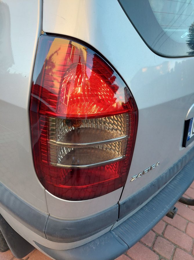

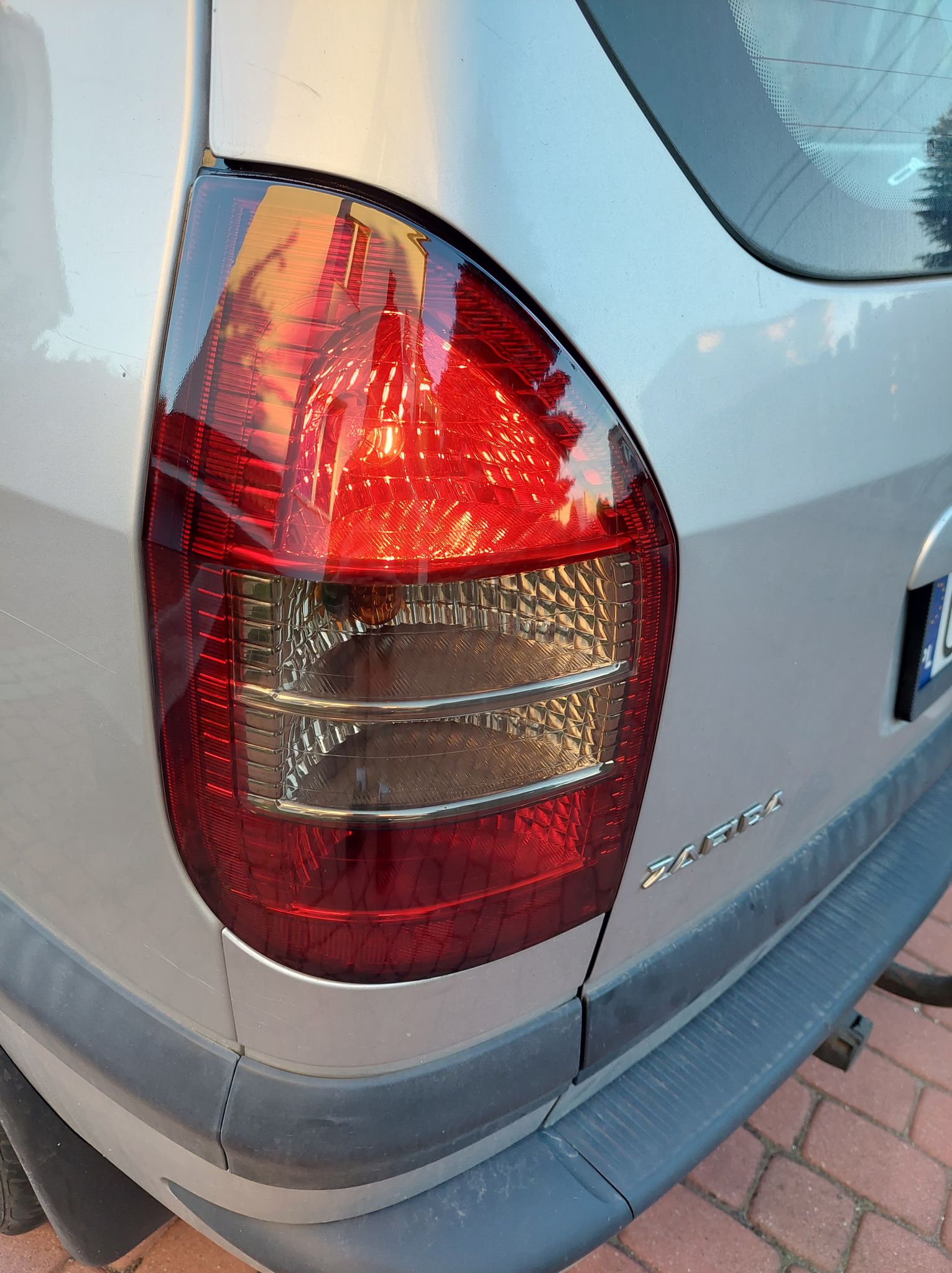

– przyciemnione lampy tył, w sumie dla testu tym sprayem z Motipa :D

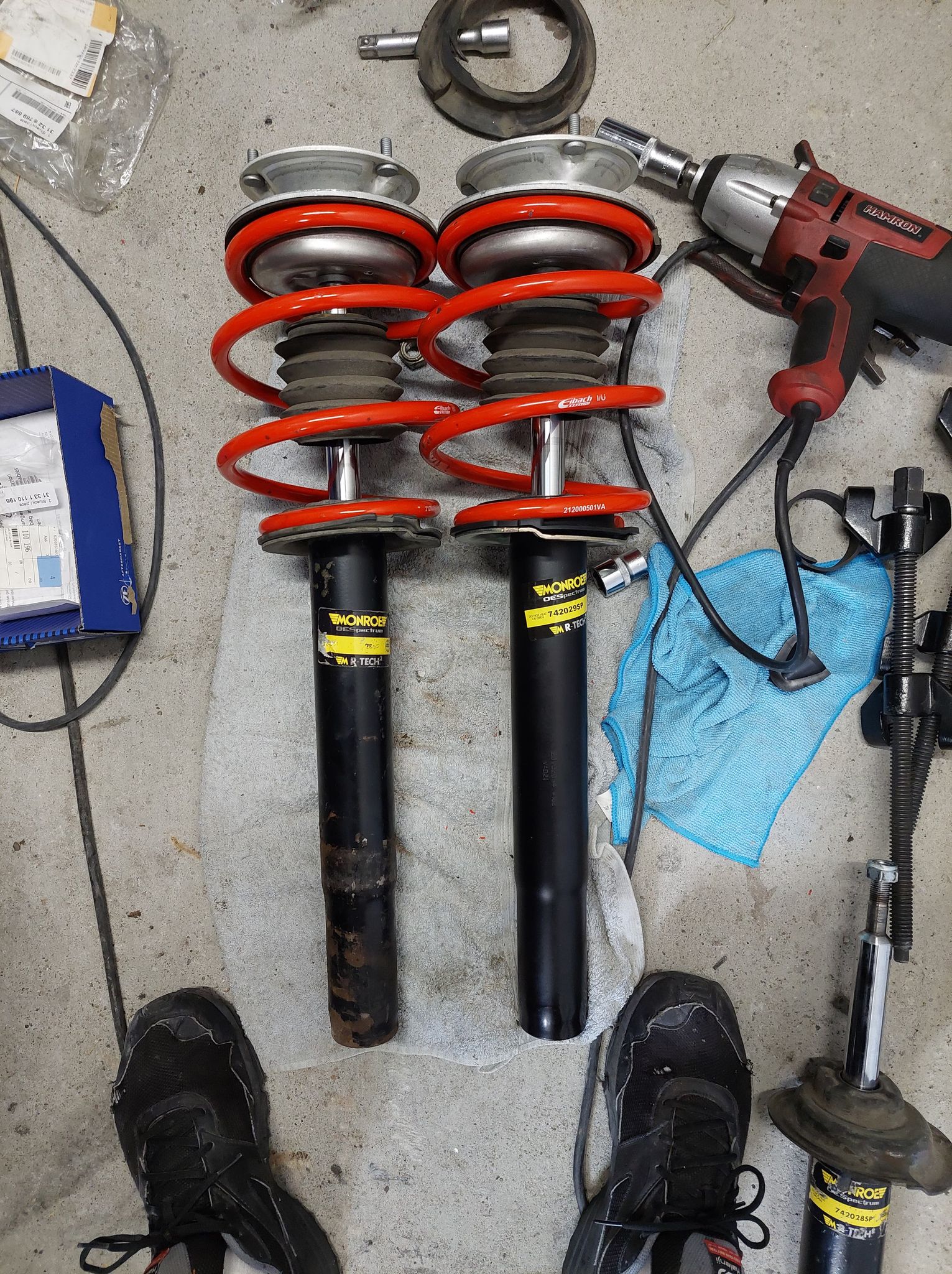

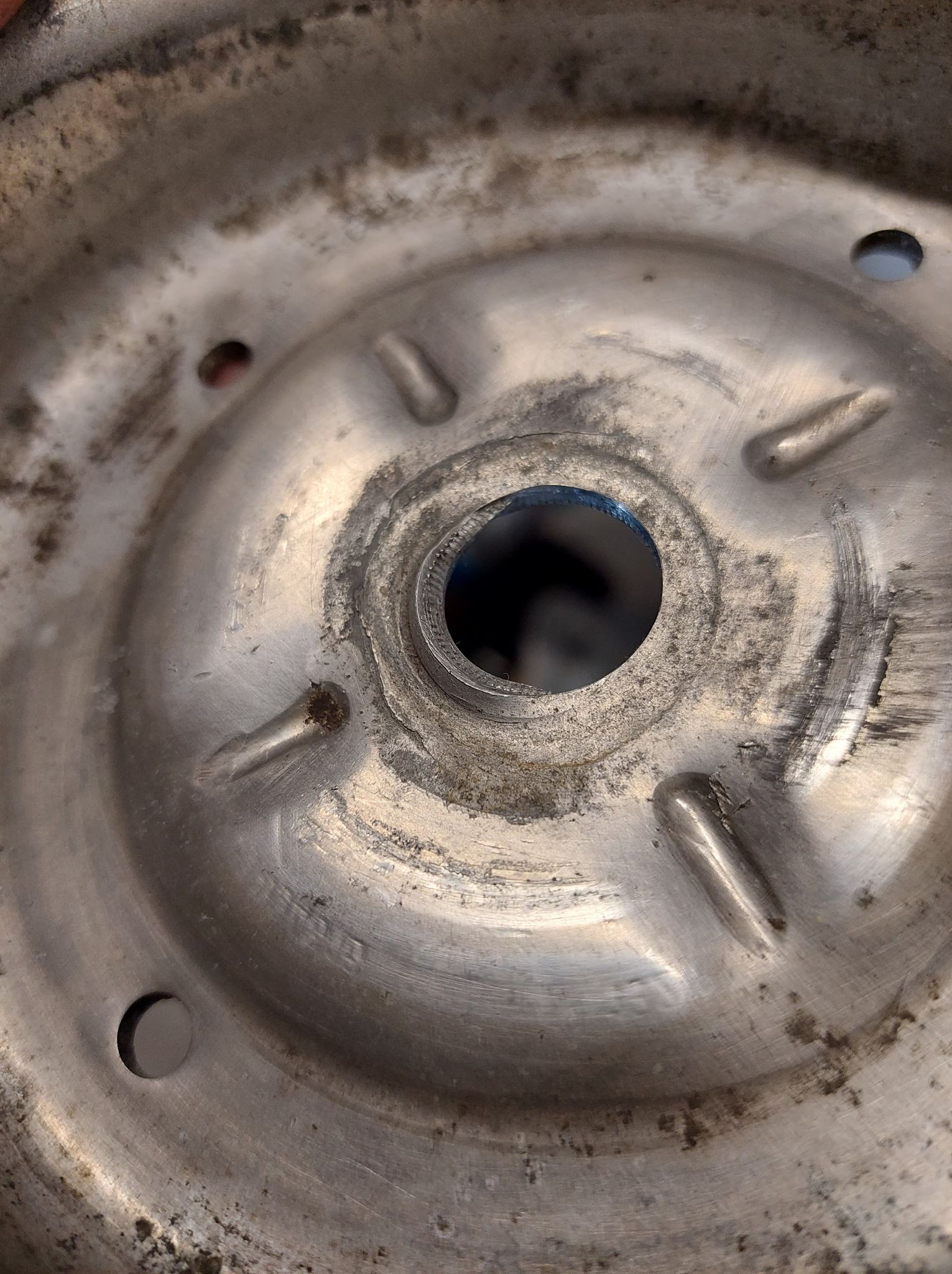

Zabrałem się ostatnio za sprężynki. Zakupiłem Eibach Sportline, jedziemy w dół.
Nie pierwszy raz to robiłem, nie spodziewałem się komplikacji.

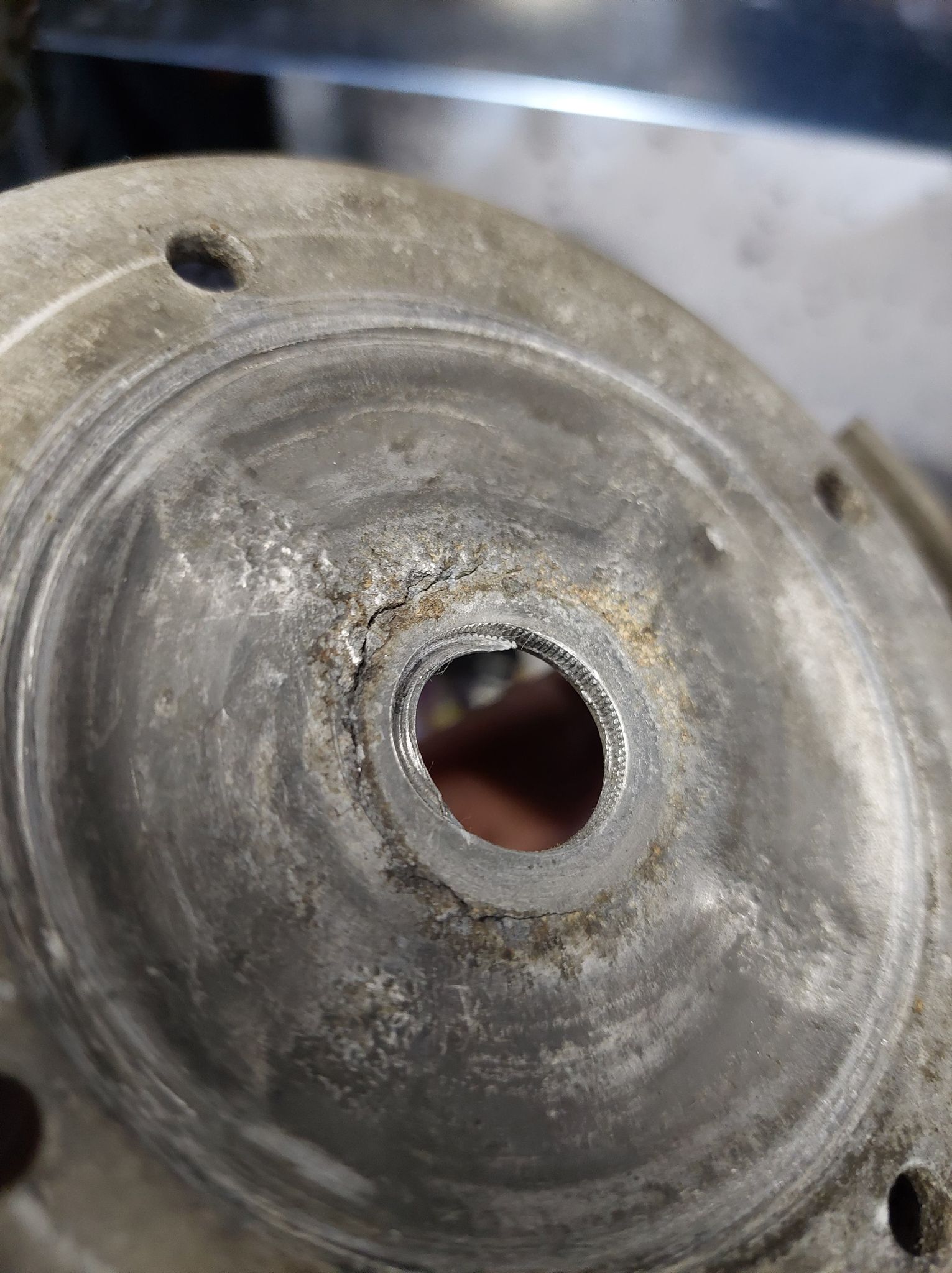

Od dobrego roku coś czasem, a ostatnio co raz głośniej i częściej strzelało... poduszka amorka, pomyślał Marcinek. I z takim zamysłem zamówiłem 2 nowe poduchy.
Wyciągnąłem lewą, strzelająca kolumnę – poducha cała. Łożysko nie zatarte. Rozbieram dalej...
Talerzyk pękł. Podobno zmęczenie materiału. Kupiłem nowe w ASO.
Jednak jedna rzecz, nie dawała mi spokoju. To nie powinno się aż tak wyjechać.
Doszedłem do przykrego wniosku, błędu mojego czy kolegi tego już nie pamiętam, ale wiem z czego wynikał.
Jeździłem cały czas na dwóch prawych amortyzatorach... :|
Błąd wynikał z tego, że np. Sachs czy Bilstein ma 2 takie same amorki na prawa/lewa stronę. I błędny wniosek, że Monroe ma tak samo. A nie ma. Jak mi przyjdzie lewy amortyzator to wrzucę tu różnicę.
Nie myli się tylko ten, co nic nie robi. Podobno :)

Dobra, udało się ogarnąć temat. Trochę przekleństw przy tylnym zawieszeniu, ale dało się. Trzeci chyba raz to robiłem i chyba za każdym razem inaczej.
Siadło przyjemnie, jutro jadę na zbieżność.

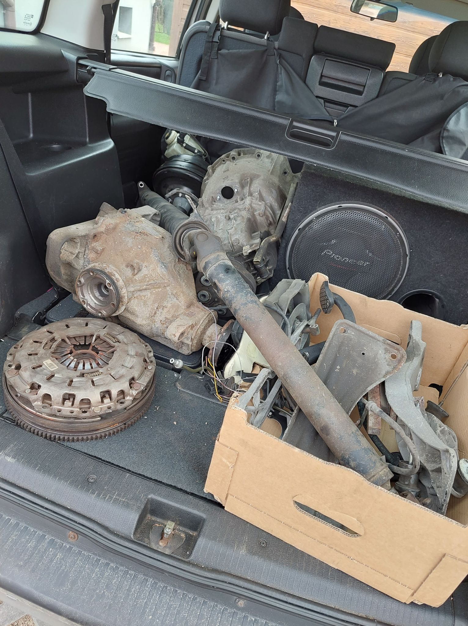

Dobra, pora zacząć przygotowywać wszystkie rzeczy które warto skompletować lub wymienić przed operacją.
Nabyłem dzisiaj takie oto cudaki:
W sumie równie mocno cieszę się, że Zafira zrobiła 400km bez zająknięcia w trasie <lol>

Za ciężki kloc na takie zabawy. Wkładam Emanuela zamiast automata. Chcę trochę mocy dołożyć, a automat póki jeździ i ma się dobrze to jeszcze jest coś warty na rynku wtórnym. GM za dużo już nie zniesie.
Trochę to potrwa, bo chcę części ogarnąć, powymieniać tulejki wybieraka i inne pierdoły zanim będę wkładał zestaw. Plus $$ też coś mi nie chcą w ogródku rosnąć <lol>

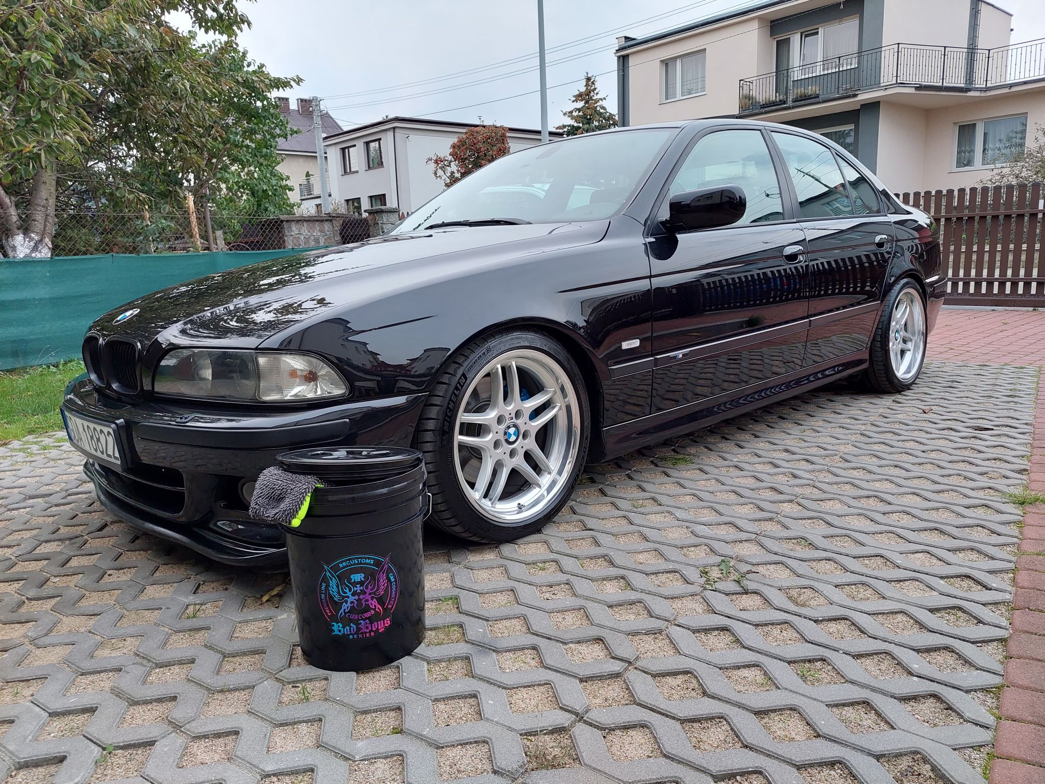

Postprzez MrShaleck » 1 paź 2022, 17:43
Dzisiaj byłem na chyba ostatnim evencie w tym roku. Chce już zacząć rozbierać lusterka itp.
Nawet udało się furę w końcu domyć ręcznie. Nienawidzę jej myć, strasznie cieknie. Wysuszysz a gdzieś strumyczek zawsze wyleci <lol>

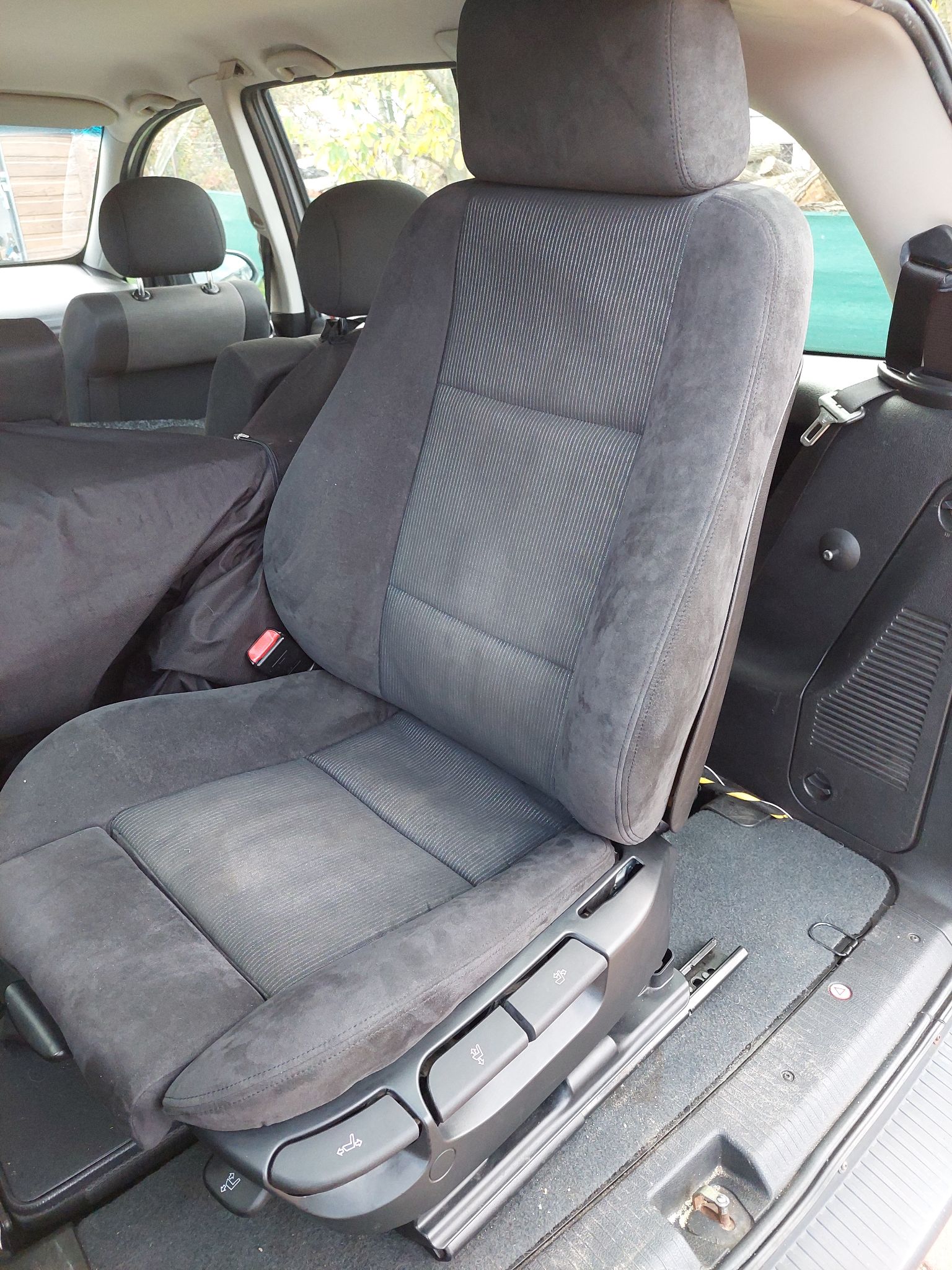

Postprzez MrShaleck » 3 lis 2022, 15:02
Udało się w końcu obszyć fotel, który szpecił mocno całokształt.
