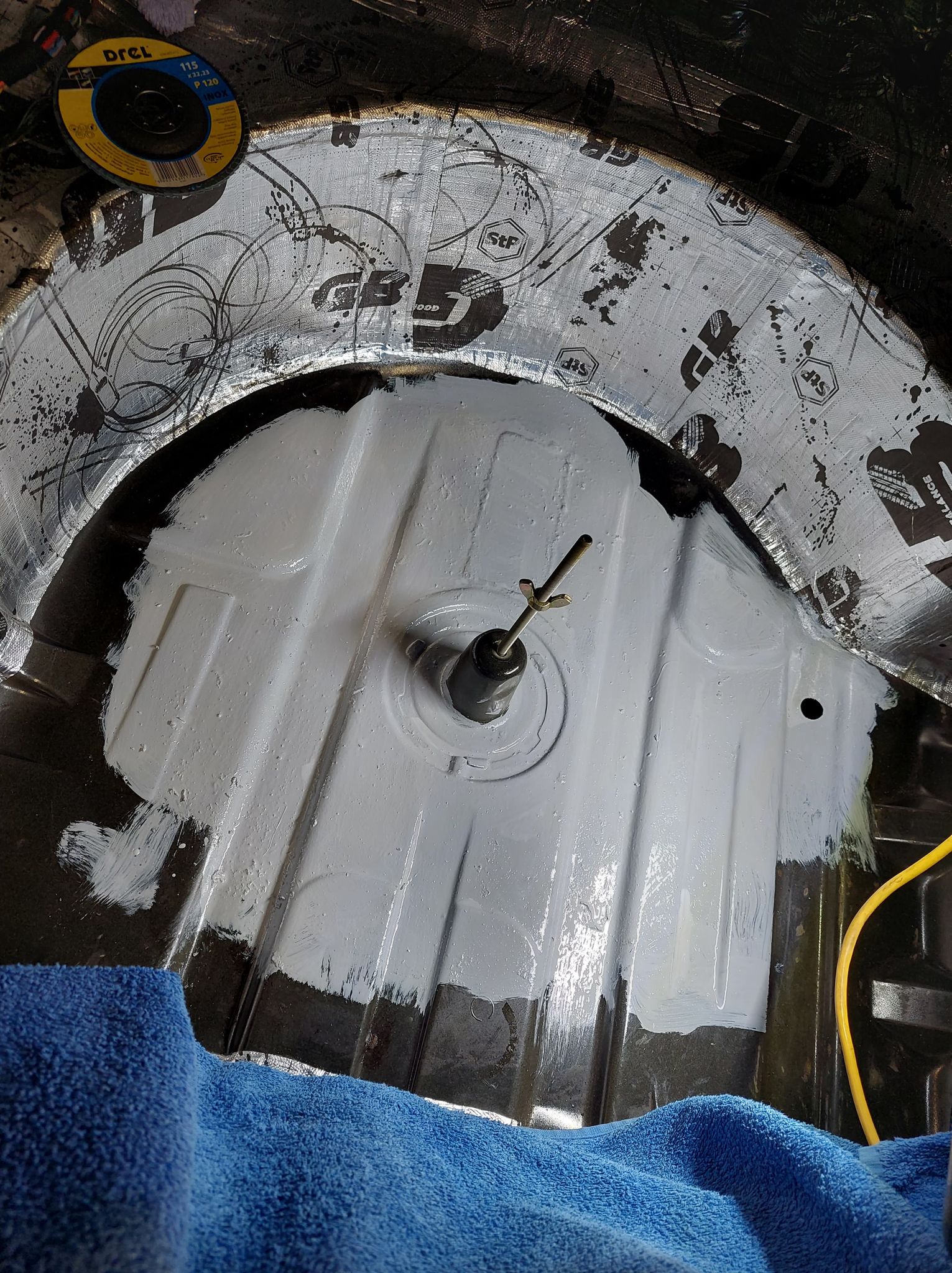

Powoli coś tam dłubię. Plan był taki:
APP R-Stop
Novol 360 podkład epoksyodowy
Novol Cobra
Oczyściłem wszystko, spawy itp. Zalałem to R-Stopem z obu stron, dwukrotnie.
Wczoraj wymieszałem podkład z utwardzaczem i zacząłem malować. R-Stop schnie niby w 60 minut, u mnie była doba.
Podkład epoksydowy strasznie mi się ciągnął. Robił się kożuch jak na mleku. Nie wiem czy to dlatego, że lepiej go nanosić pistoletem, czy żarł się z tym R-Stopem. Nie znalazłem odpowiedniej informacji w internetach. Mimo wszystko tam gdzie nie było farfocli to bardzo ładnie się trzyma, więc usunąłem to co luźne i położyłem drugą warstwę. Od spodu dam na pewno Cobrę, ale od góry się jeszcze zastanawiam. Nie wiem czy maty będą ładnie przywierać do cobry.

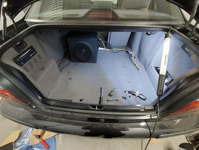

Postprzez MrShaleck » 19 kwi 2022, 07:45
Straszna katorga. Cobra schnie dlatego zacząłem składać. Może w tym tygodniu wyjadę. Audio na razie podepnę po staremu, bo muszę dobrze zaplanowac i kupic co potrzebuję żeby kabelki lepiej ogarnąć.
Dopisano 19 kwi 2022, 22:16:

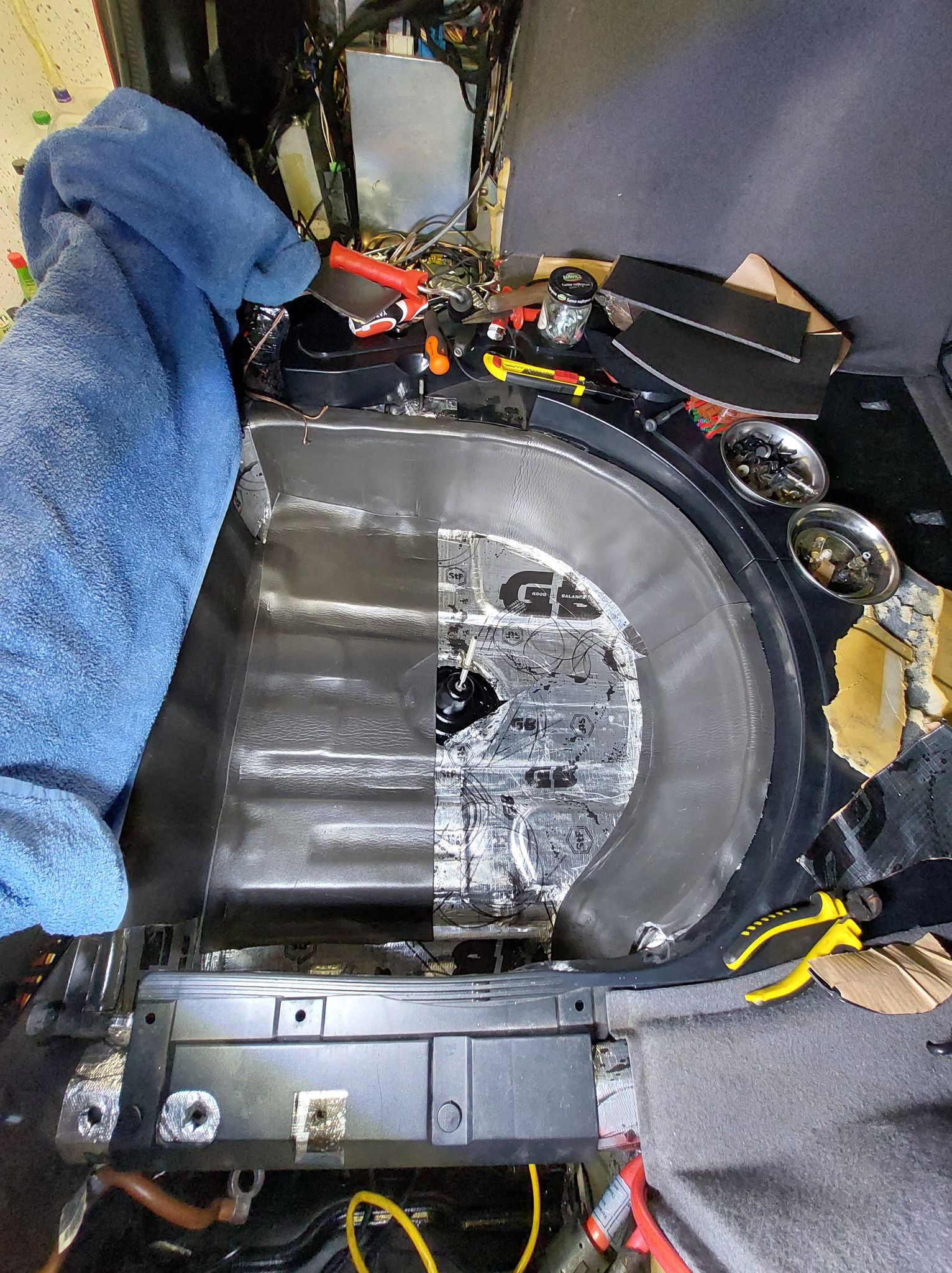

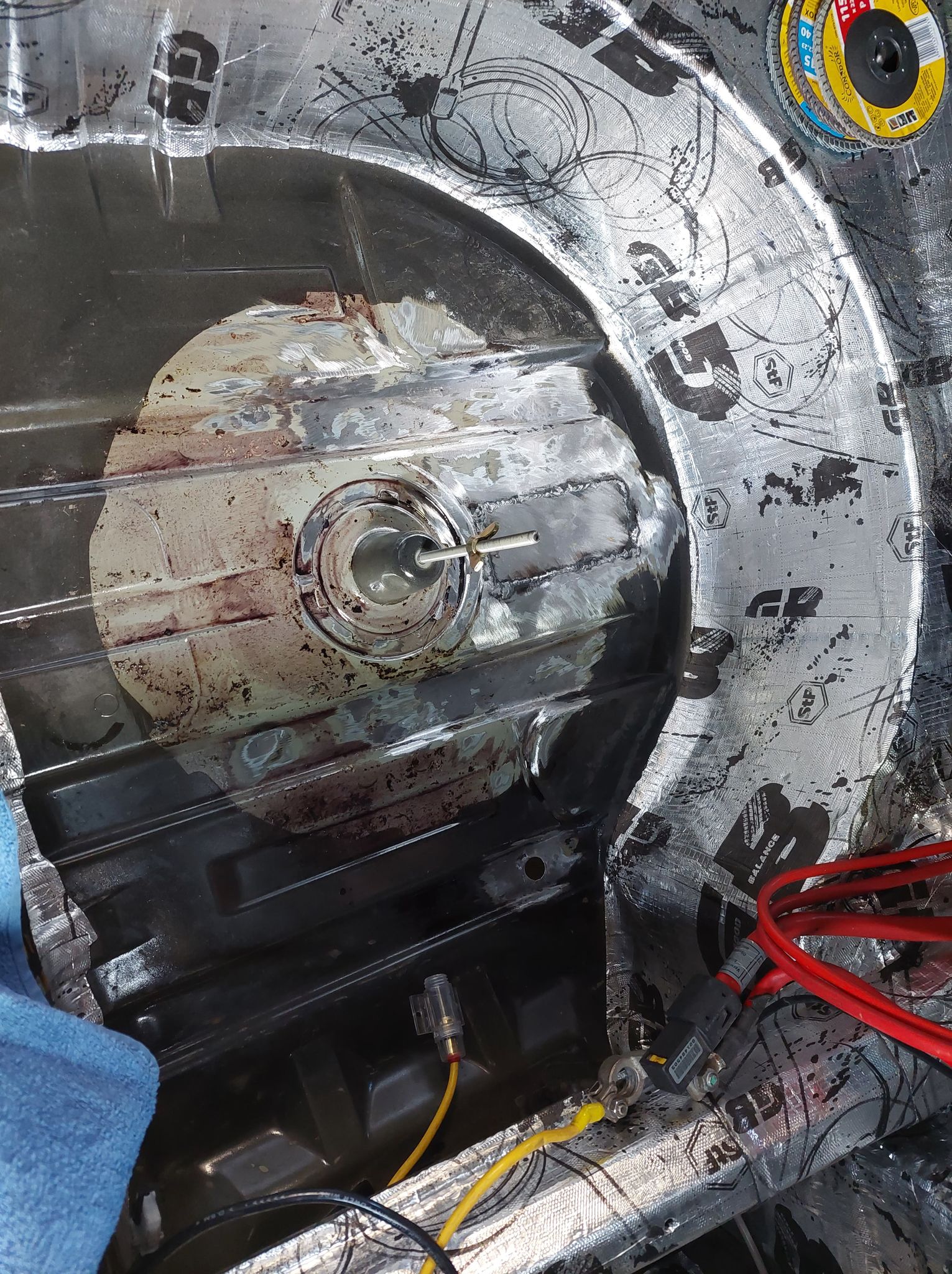

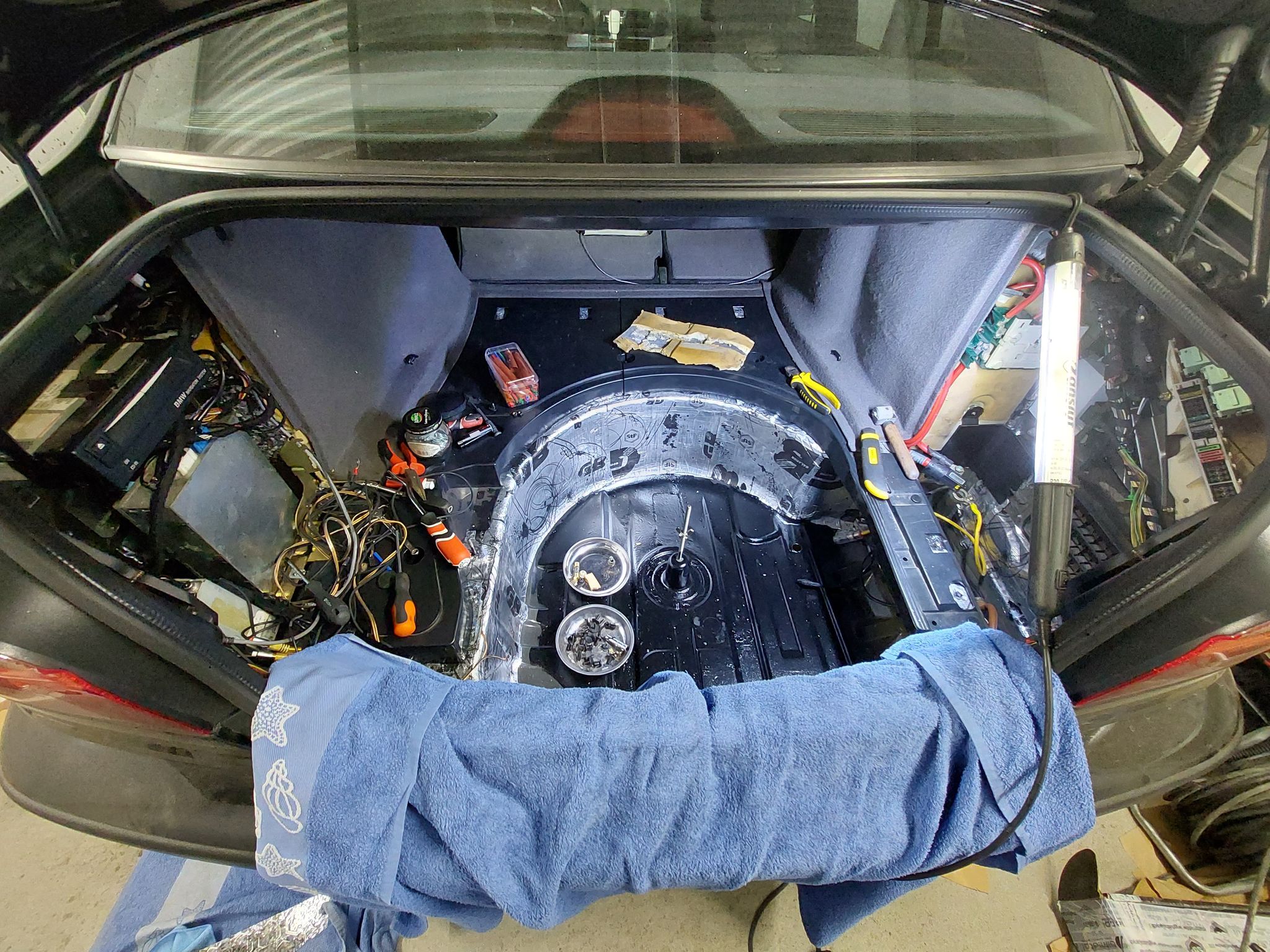

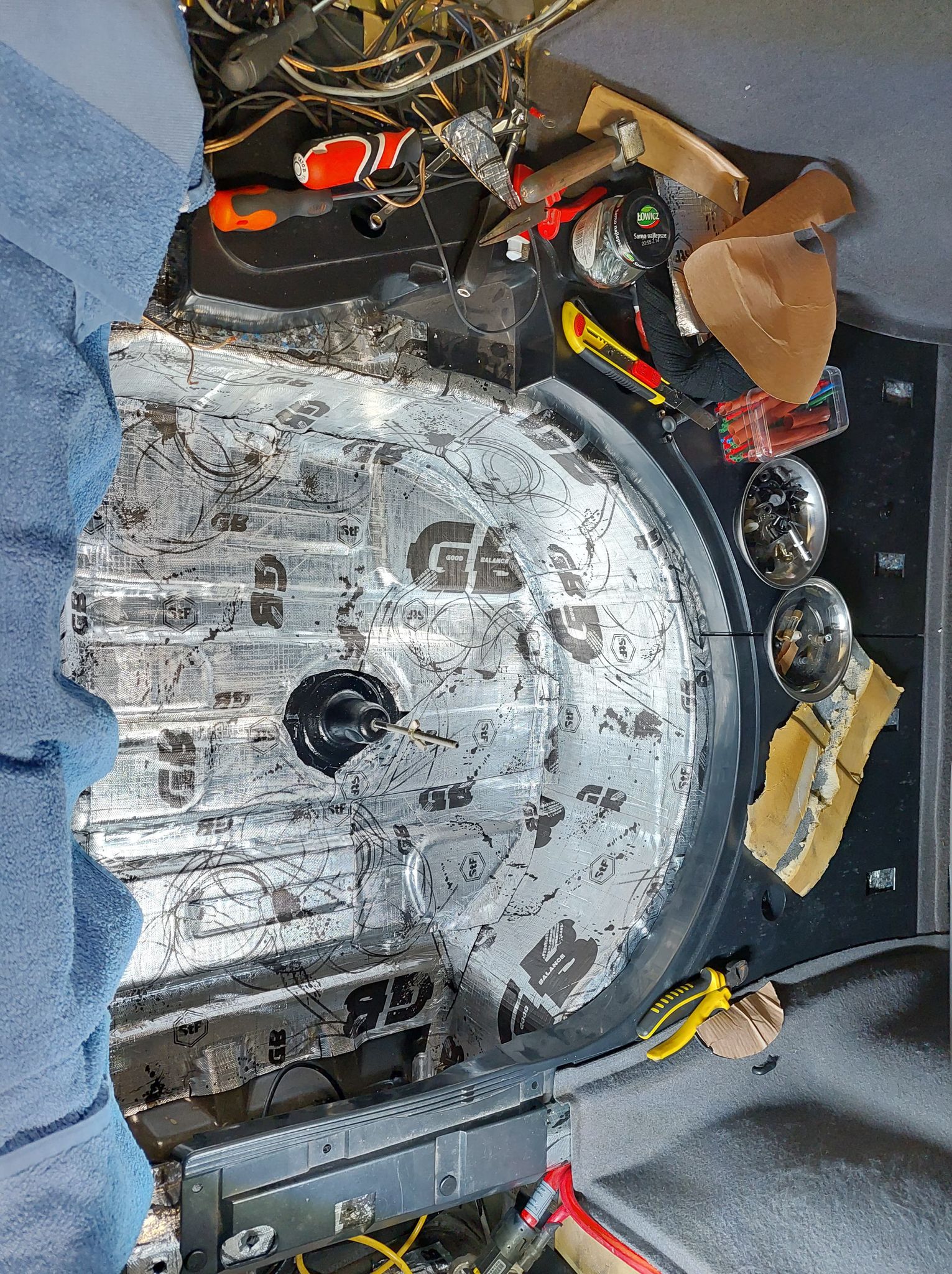

Udało się dzisiaj sfiniszować pierwszy z trzech etap prac.

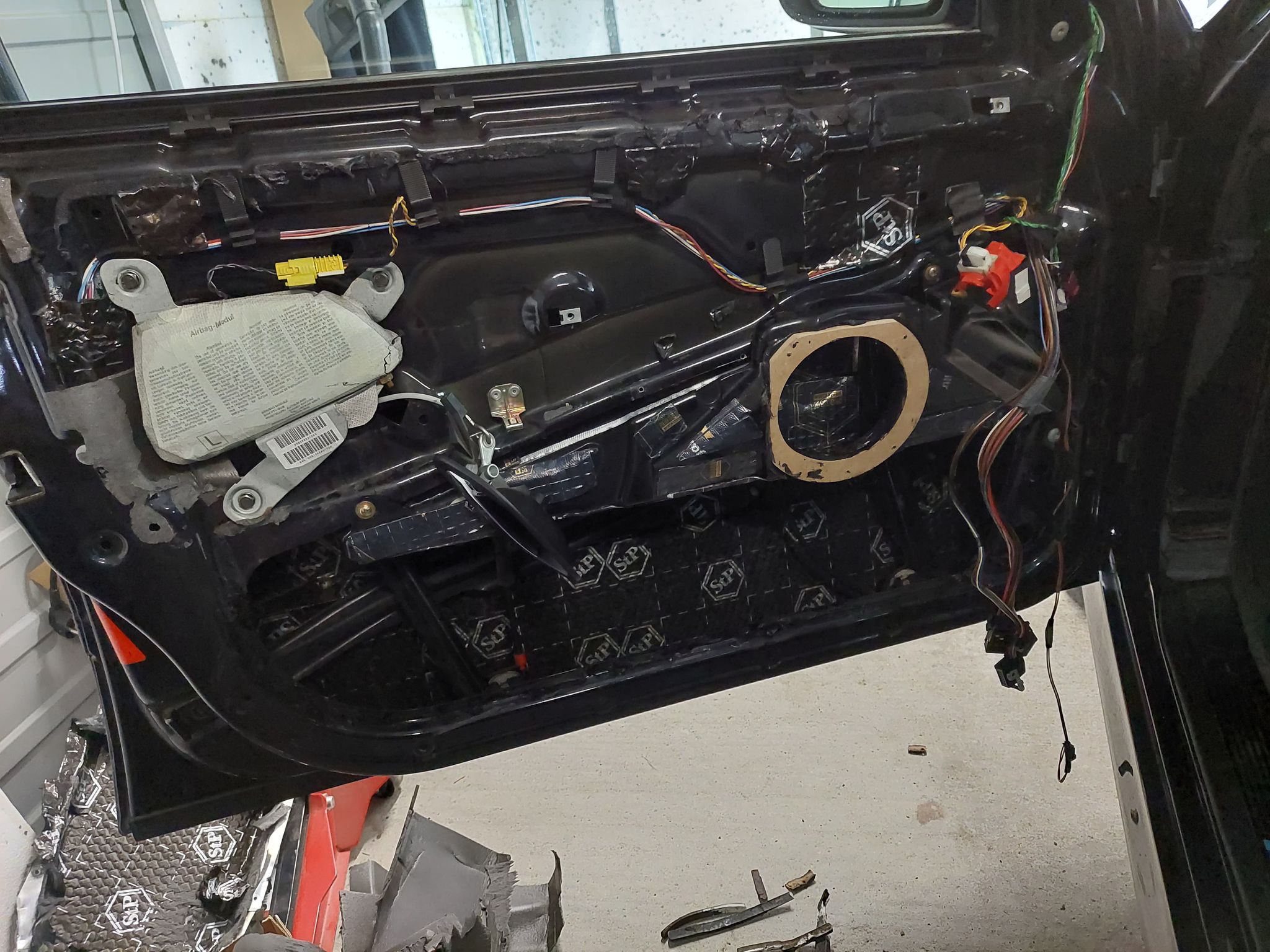

Zdecydowałem się użyć pod koło pianki CTK zamkniętokomórkowej. Mam dużo lepsze STP Blackton 4mm i 8mm, ale one niestety są otwartokomórkowe i chłoną wodę. Co prawda nic mi tam nie cieknie, ale wolę nie zbierać wilgoci w bagażniku.
Podkleiłem też Blacktonem pod kanapą, bo sporo mi ich zostało.
Teraz muszę zaplanować kabelkologię, a nastepnie zrobię przód swap głośników. Albo odwrotnie. Zobaczymy :)

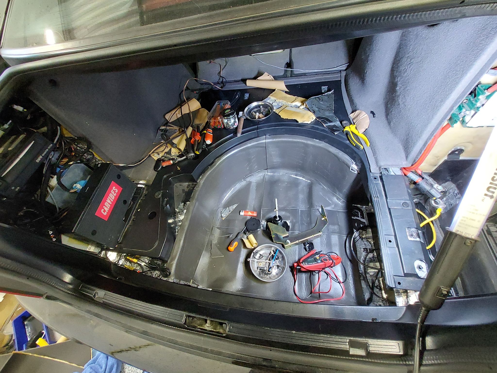

Przy okazji okazało się, że uszkoczony mam 1 kanał na konwerterze RCA. Wyrwał się jeden lut i raz stykał raz nie. To by wyjaśniało, że subwoofer raz gra super a raz słabo. A myślałem, że to placebo :D
.... jestem zmęczony <lol>

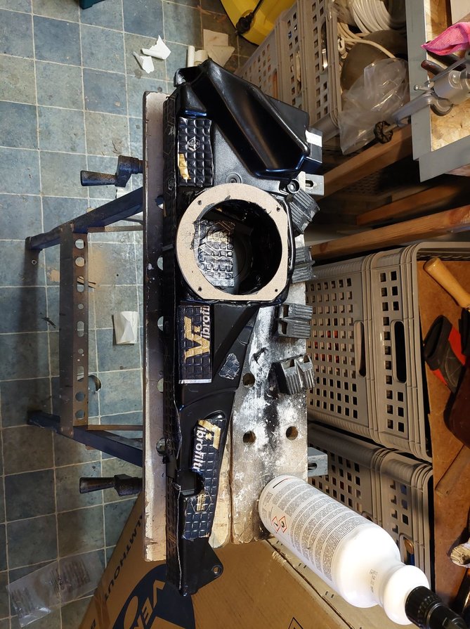

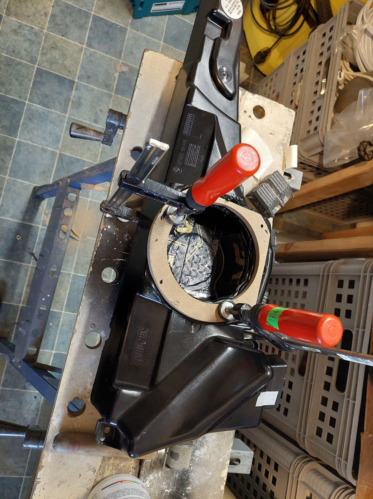

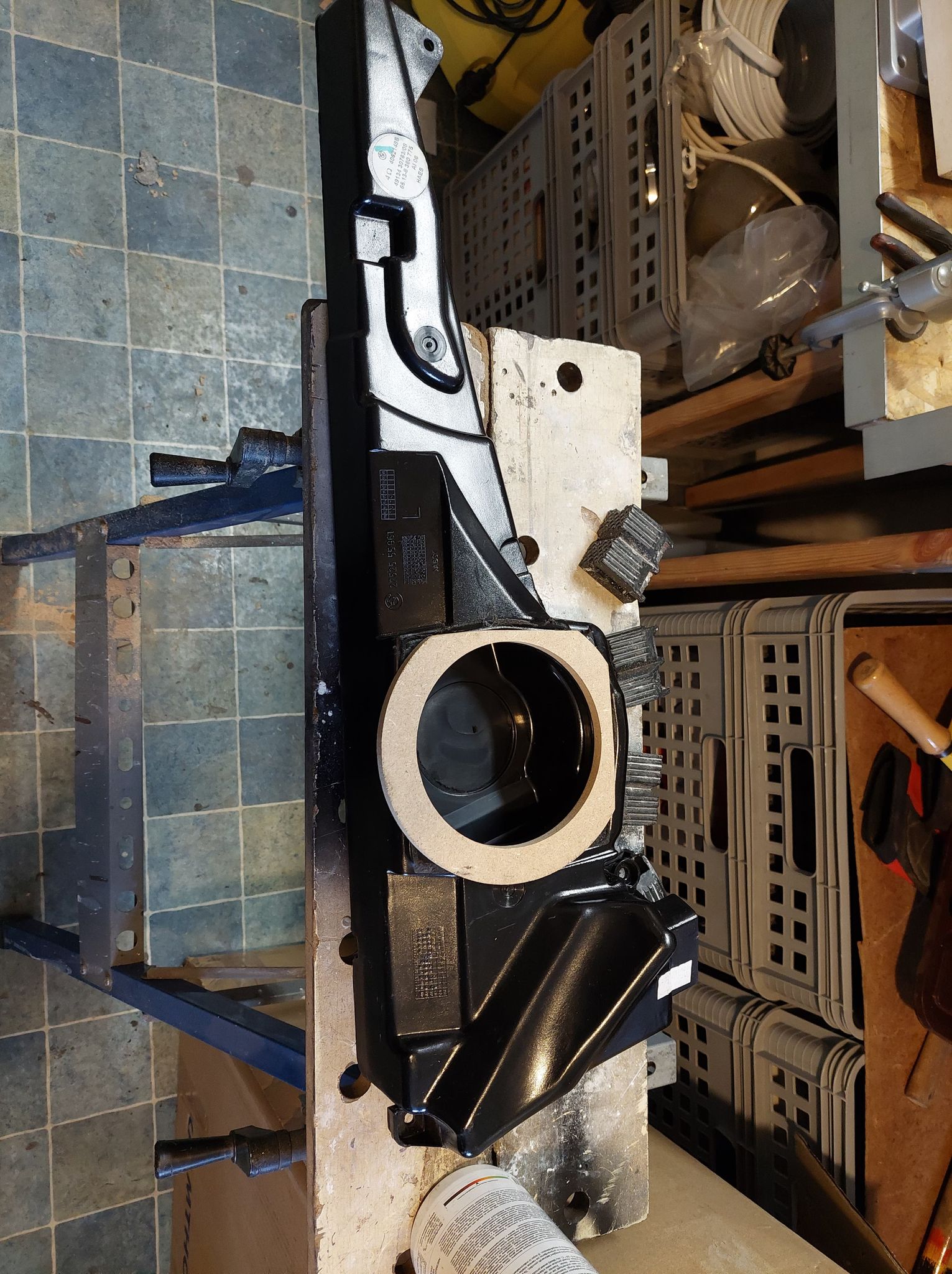

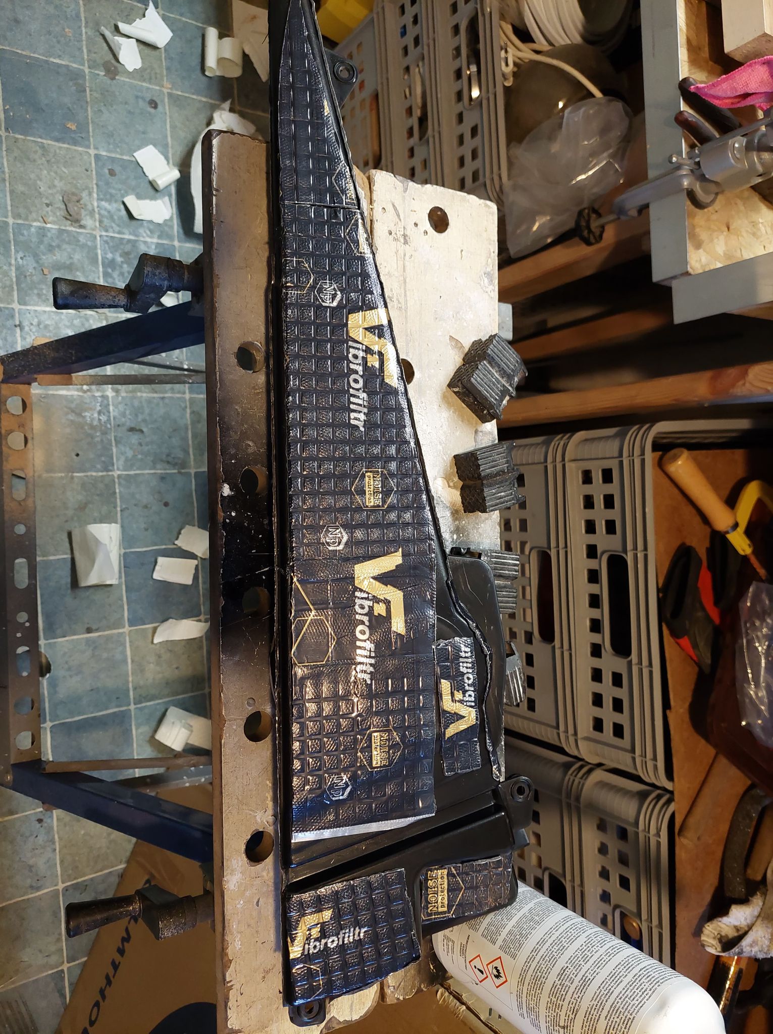

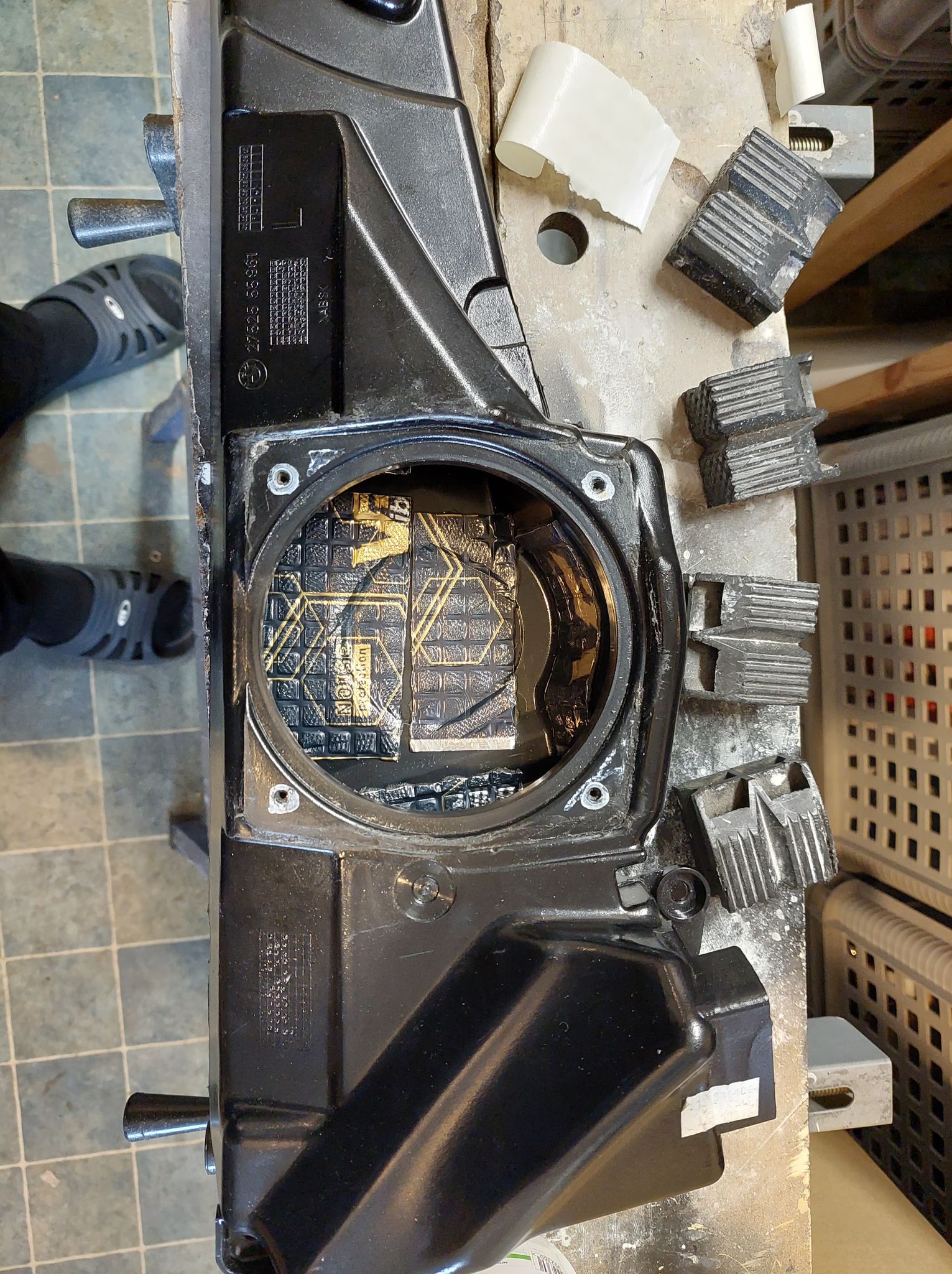

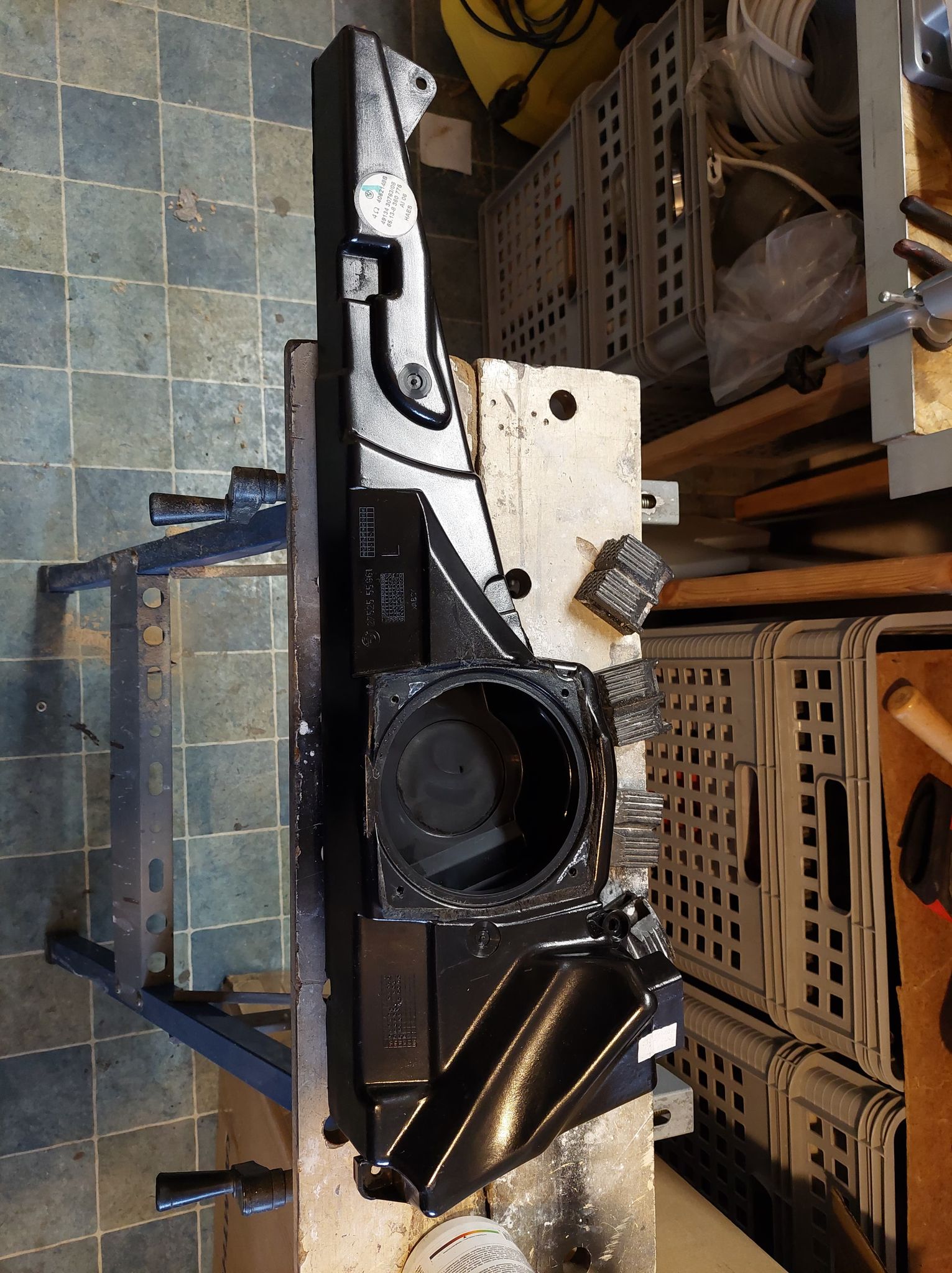

Skonstruowałem takie coś, bo głośnik Helixa jest trochę wyższy niż oryginał. Z drugiej strony za dużo do przodu dodać nie można, bo boczek będzie się opierał o obudowę.
Dla testu użyłem mat Vibrofiltr 2mm, bo akurat zamawiałem coś ze sklepu gdzie były. STP trochę łatwiej się wypracowuje wałkiem.
Muszę jeszcze rozwiązać problem umiejscowienia tweetera. Są 2 oryginalne miejsca. Słupek drzwi i w drzwiach nad klamką. Trochę nie chcę mieć na słupkach A, bo nisko siedzę i będzie mi ograniczać widzenie.

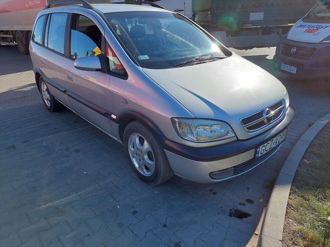

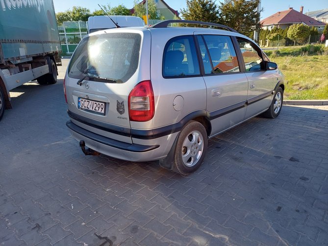

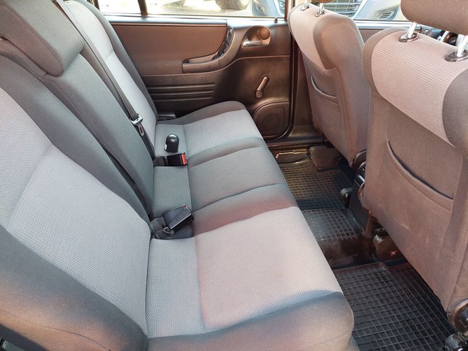

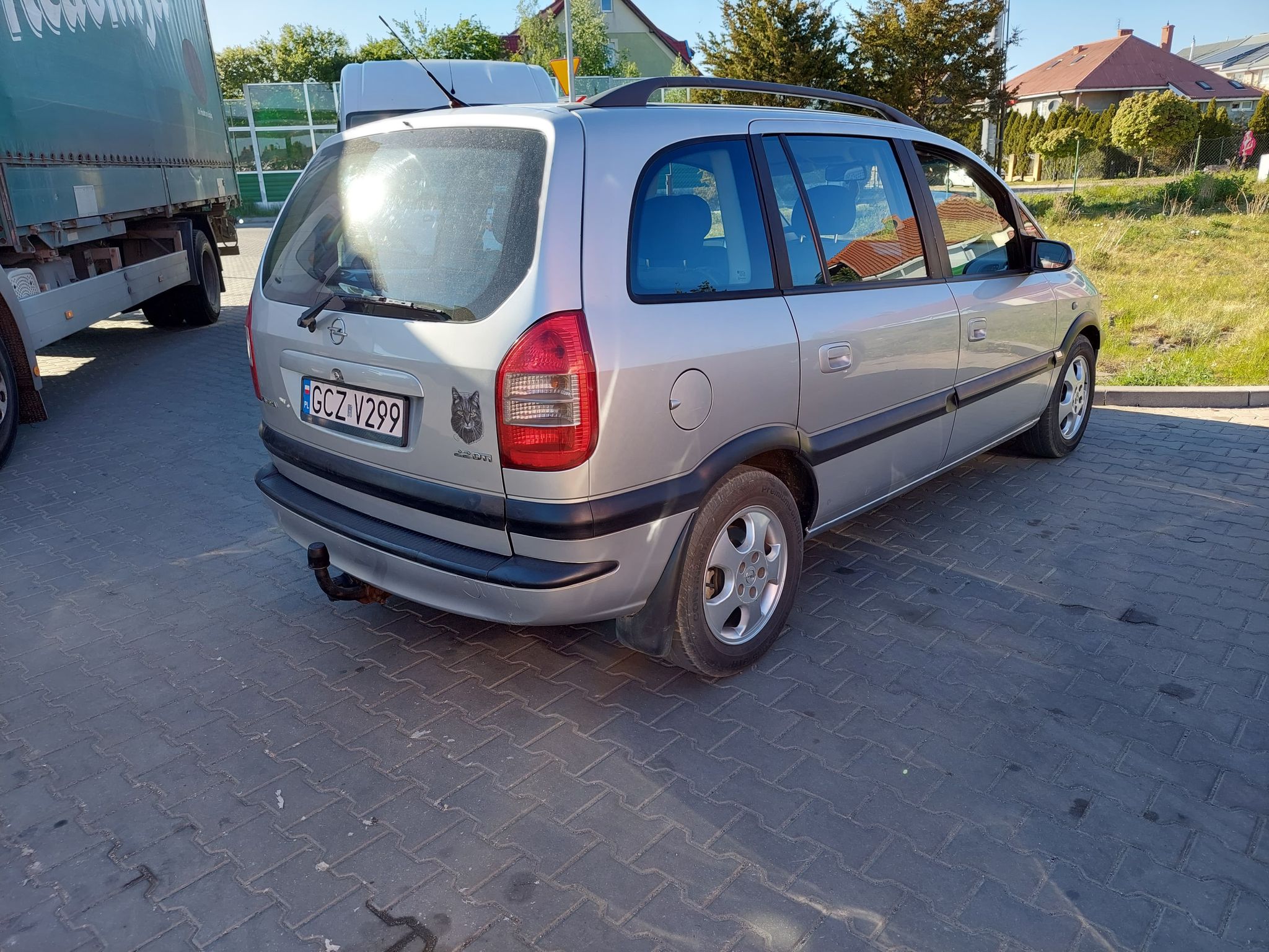

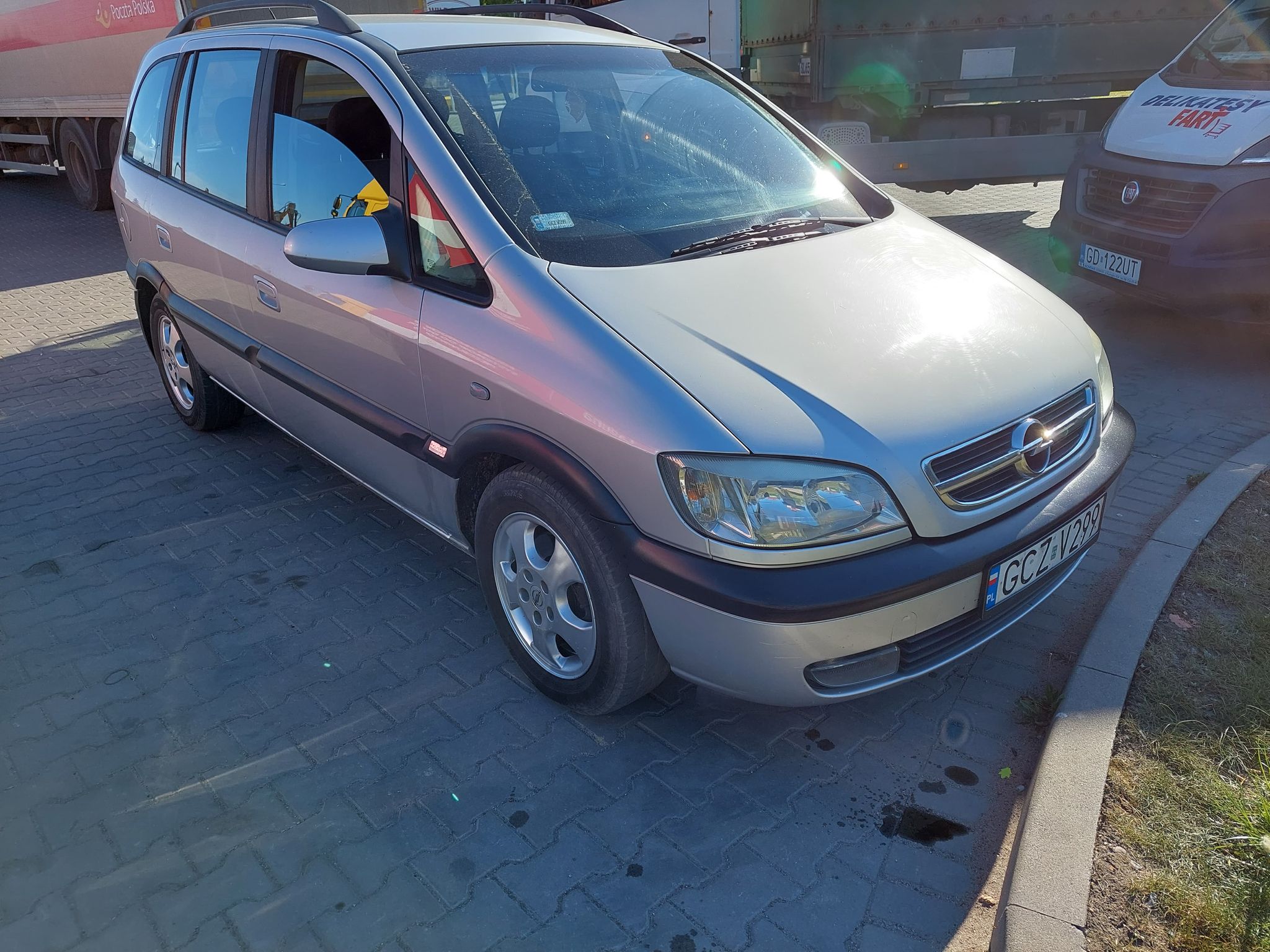

Kompletnie spontanicznie kupiłem Zafirę :D
Od dłuższego czasu męczyło mnie, że w Clio rower się nie zmieści, a i pies nie ma zbyt wygodnie.
Rozglądałem się bez konkretów, ale trafiła się fajna, nie pognita i to w moim mieście. Pojechałem obejrzeć, a kupiłem. Oglądając ogłoszenia sztuk po 7-8-9k w benzynie, gazie nie liczyłem że się uda coś sensownego kupić. A tu proszę, co prawda 2.2 Dti, ale za to bardzo fajny stan. Cała w oryginale prócz zabezpieczonych progów.
ABS, ESP, Tempomat, Klima, bardzo dobrze gra audio. Porobione hamulce, przewody itp. Czego więcej ;)
Co ciekawe od nowości ma te same blachy i była ciągle sprzedawana wśród znajomych przez lata :D
Cliuwe chce sąsiadka, więc chyba siądzie na miękko ta zmiana.
Jedyne co to oponki musiałem nowe kupić, bo tylne to jeszcze chyba pamiętają salon Opla – DOT 04 :D

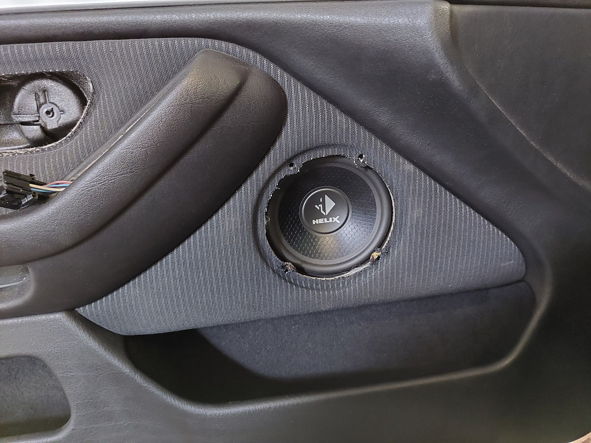

Postprzez MrShaleck » 14 cze 2022, 07:58

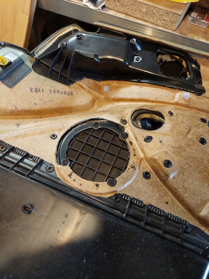

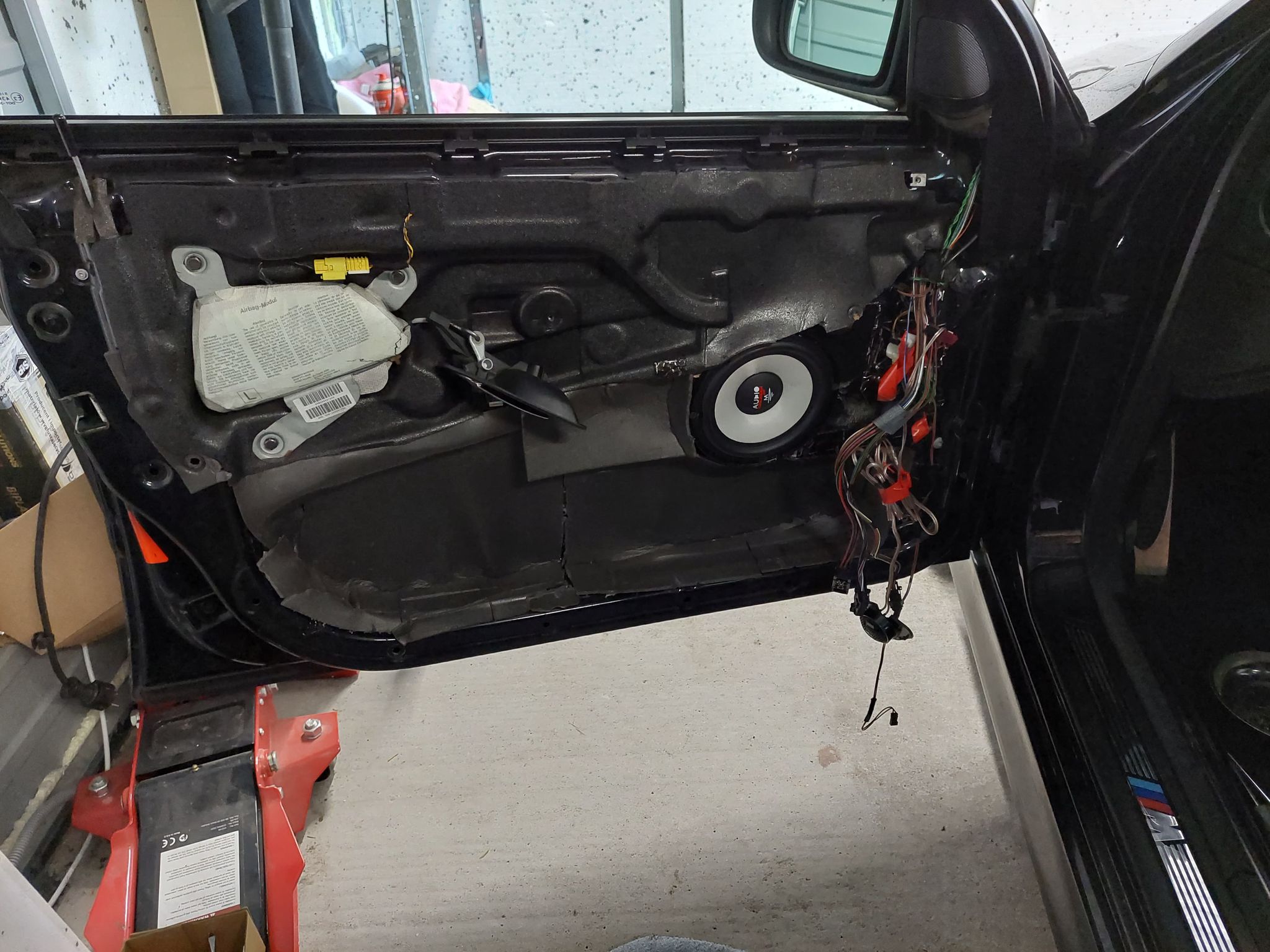

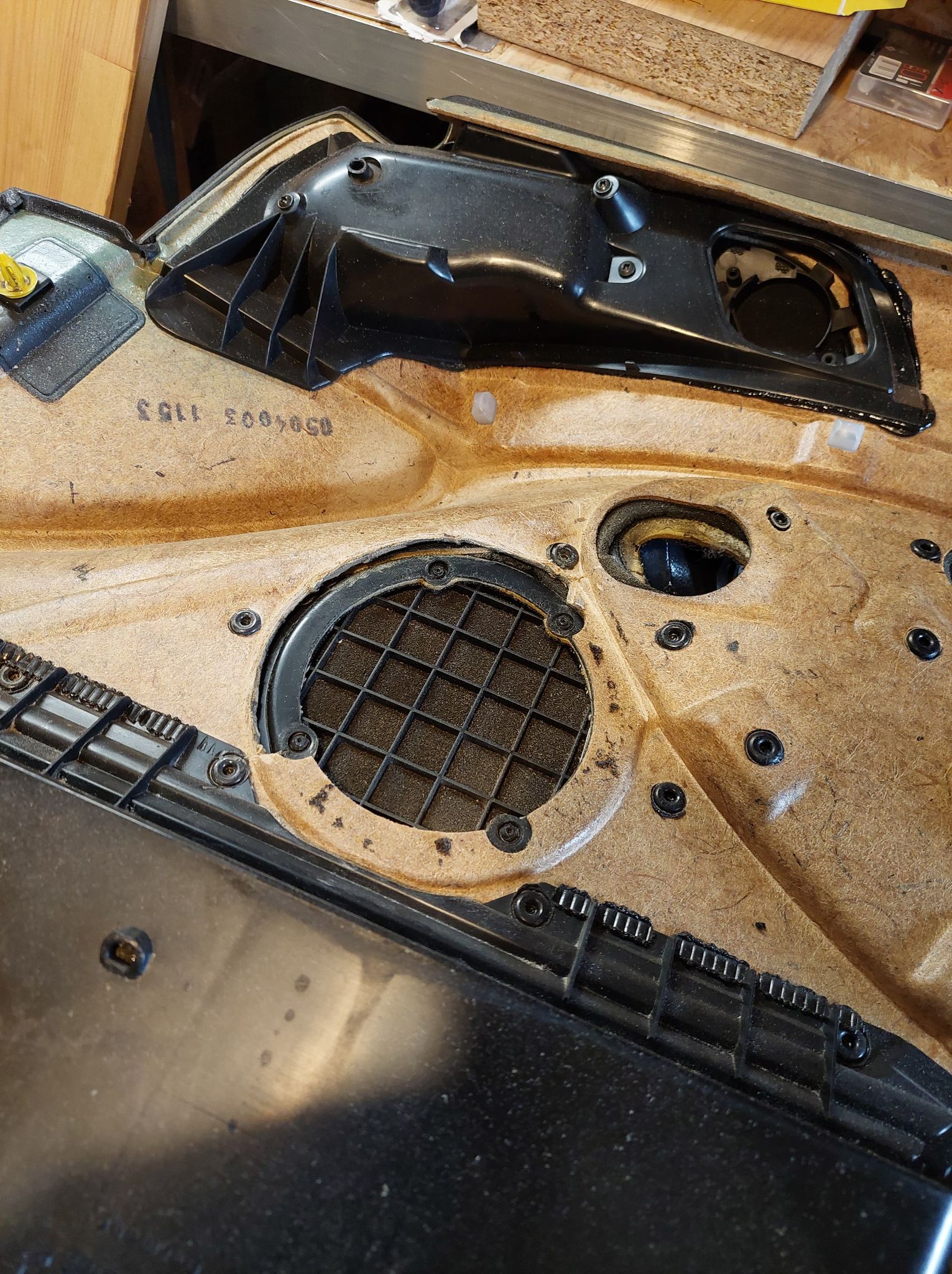

Ostatnio większość czasu spędzam w pracy i na rowerze, ale udało mi się rozgrzebać drzwi.
Z perspektywy czasu jak patrzę na to co zrobiłem, to niby jest nieźle, ale zrobił bym wiele rzeczy inaczej.
W sumie dobrze, że się trafiły te głośniki i nowy pomysł.
Te cudowne dystanse z MDF pod 165mm – połowa była zgnita w dole drzwi...
Grzyb i syf. Cieszę się, że to wywalam. A głośniki zaadaptuję do Zafiry.
Wkrótce więcej zdjęć, bo jeszcze chwilowo rozkminiam tweetery.

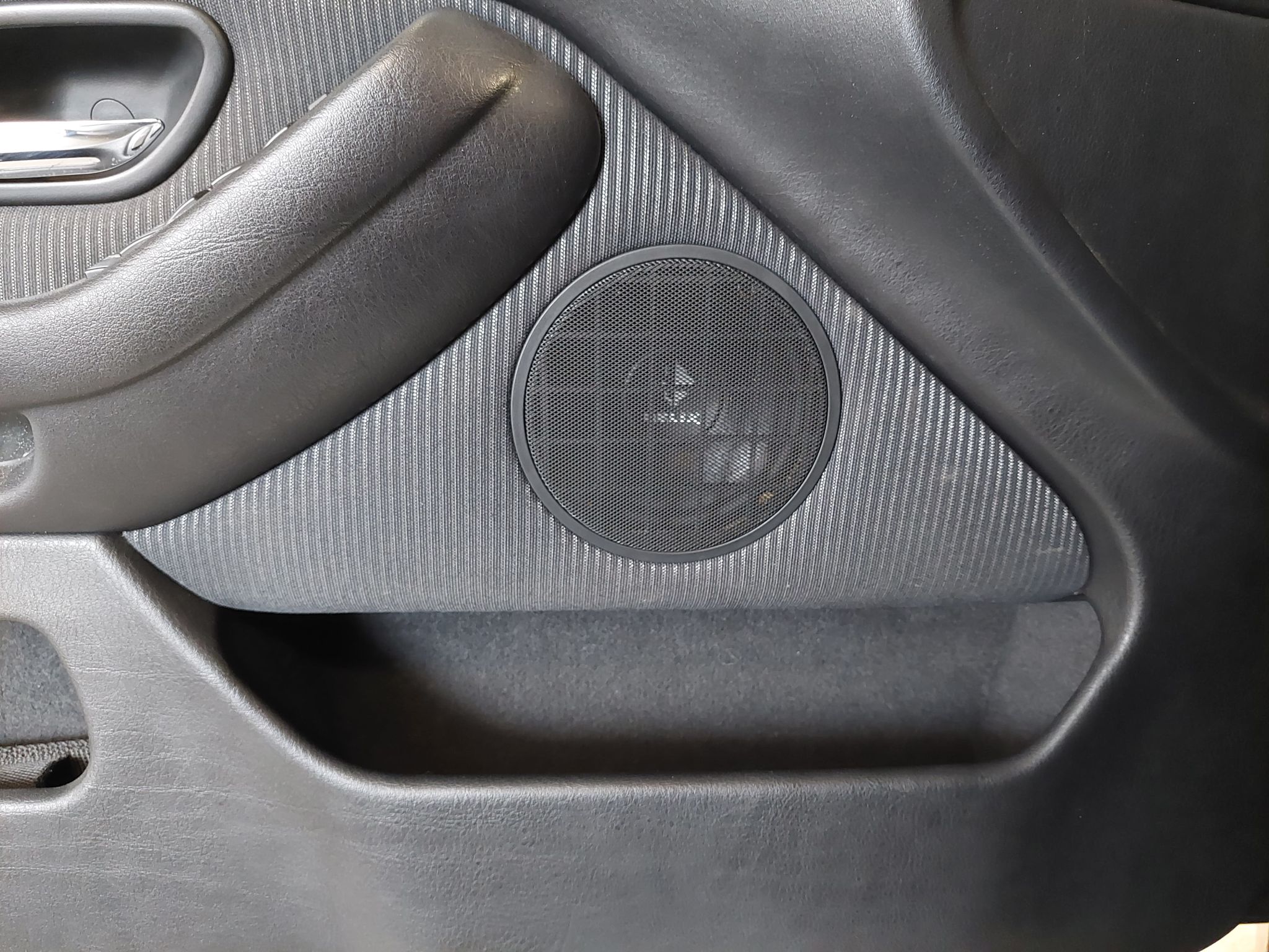

stare:
nowe jak OEM:

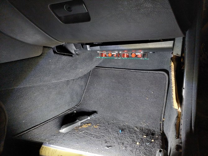

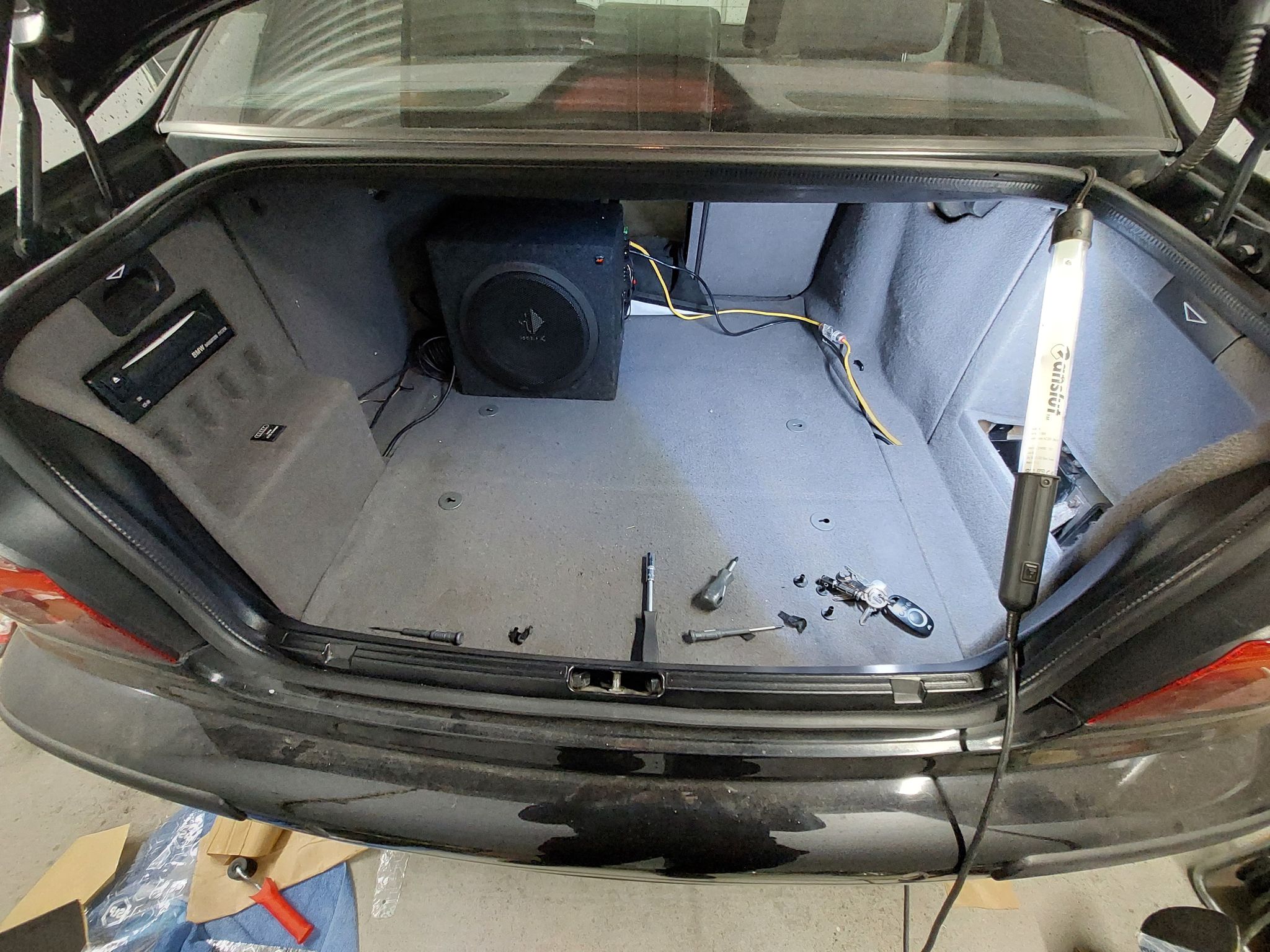

Postprzez MrShaleck » 19 cze 2022, 07:38
Update po dlugim weekendzie:
1. Głośniki przez dystanse lekko pukały o boczek, więc musiałem podziałać z boczkiem
2. Z Tweeterami jeszcze walczę

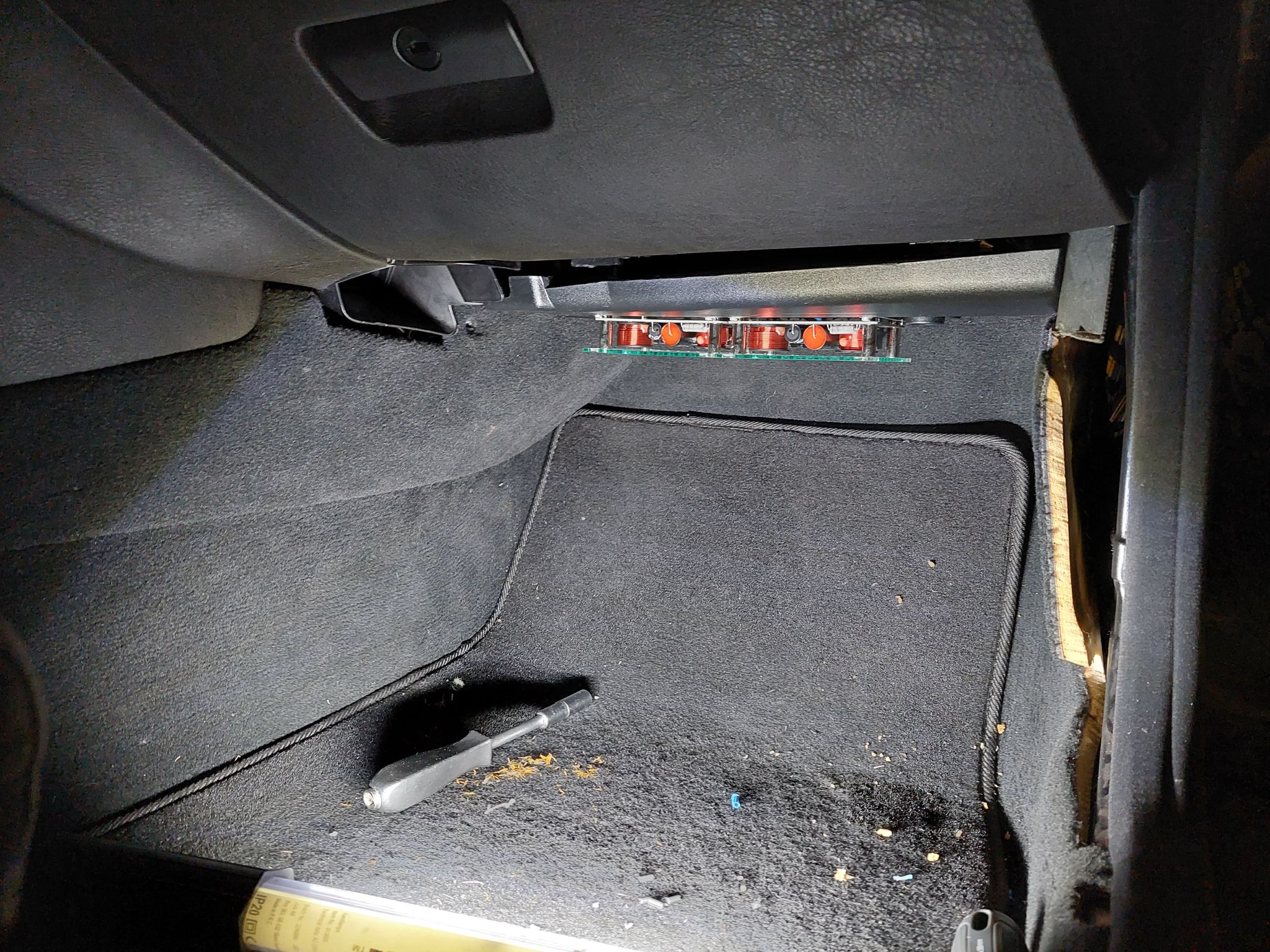

3. Na zwrotnice nie było miejsca. A jak było, to nie będę do grodzi blachowkrętami zwrotnic przykręcał :D Tak więc zwrotnice wylądowały nad nogami pasażera. Tam jest bardzo głęboko i dużo miejsca, więc powinno być git. Chciałem też mieć do niech dostęp bez rozbierania połowy plastików spod dechy.
4. Kabelkologia przepuszczona progiem, więc pominąłem już ori kabelki.
Zostało mi uporządkować kable z tyłu przy wzmacniaczu no i te tweetery :)

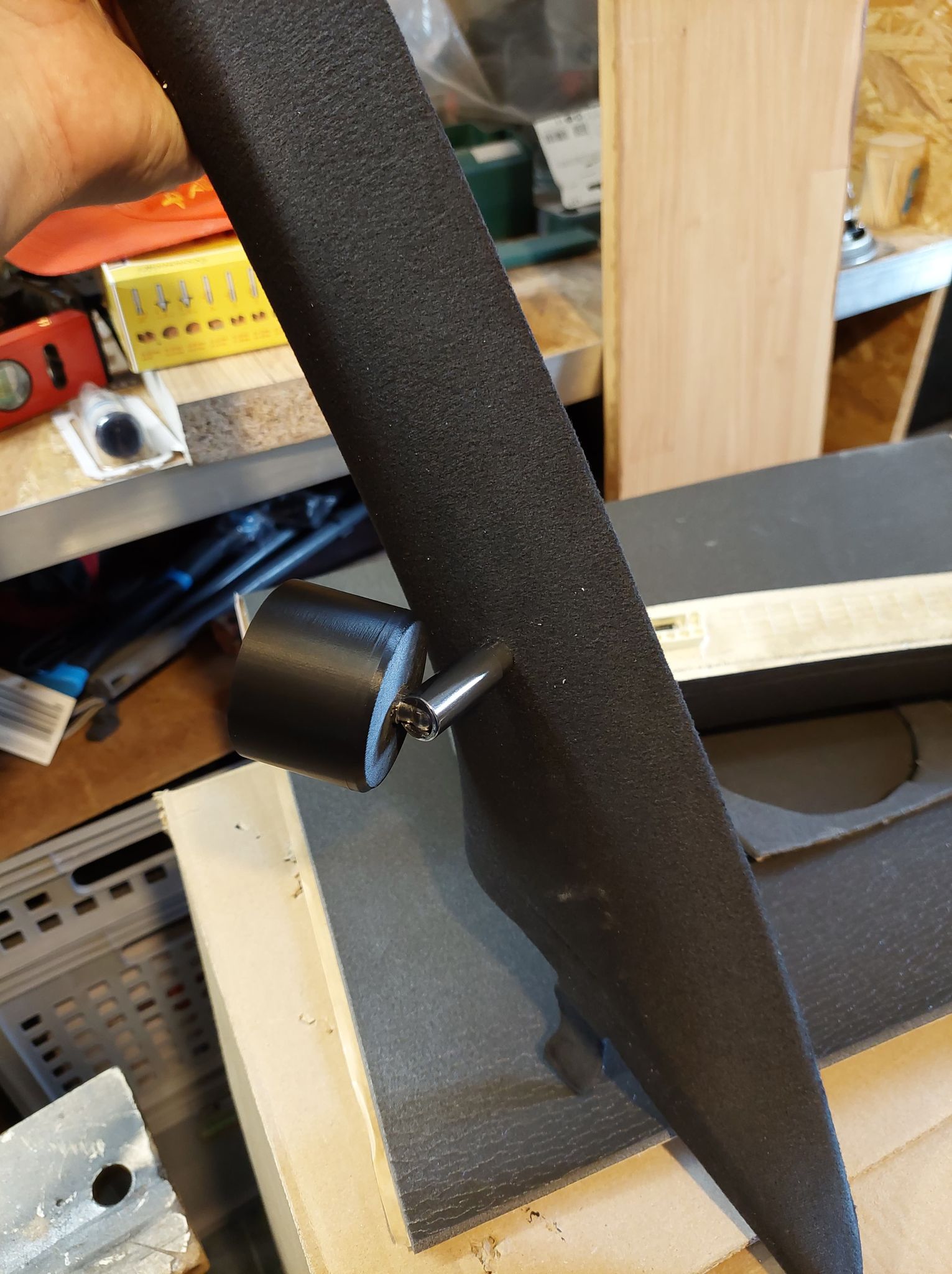

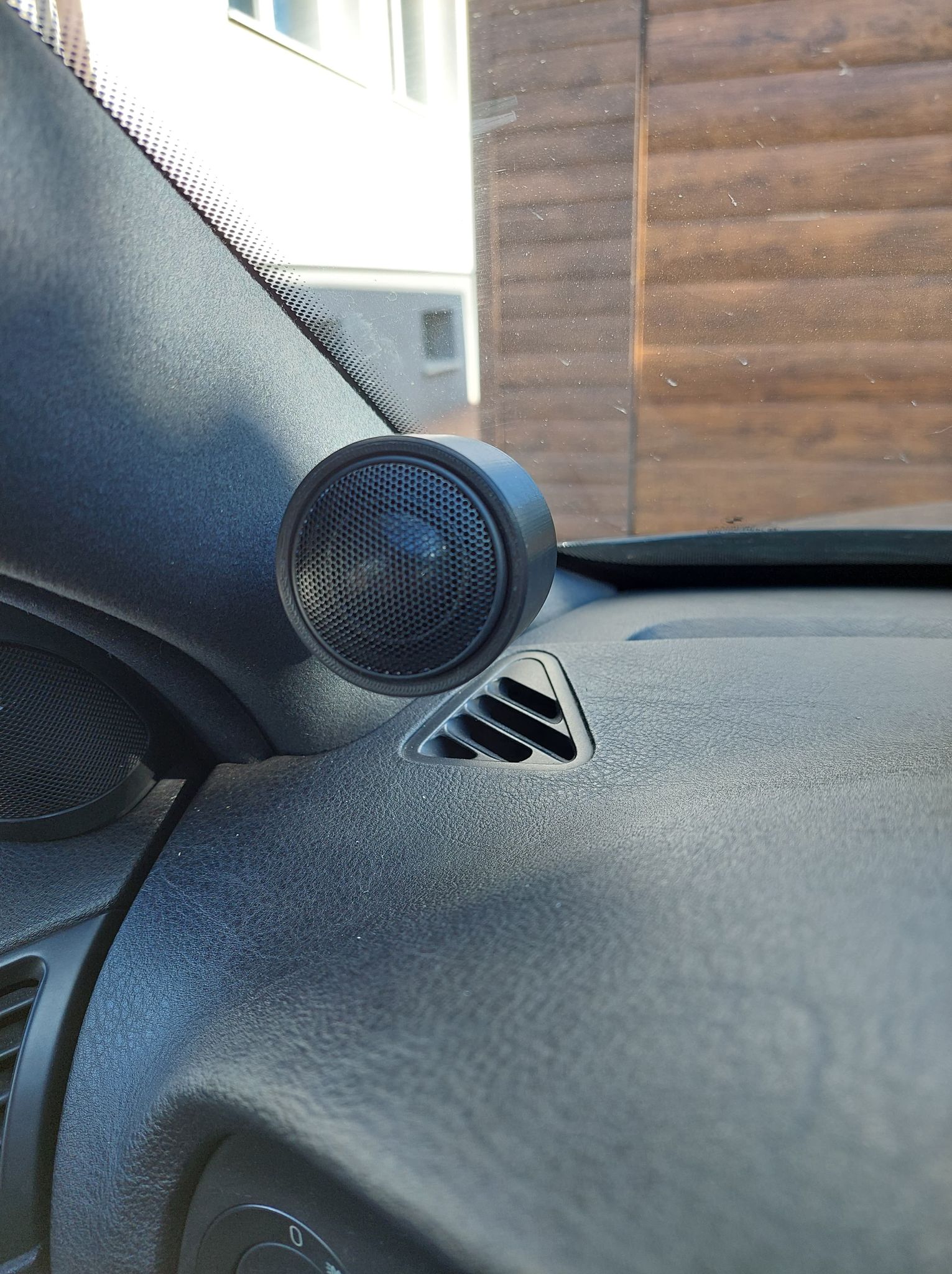

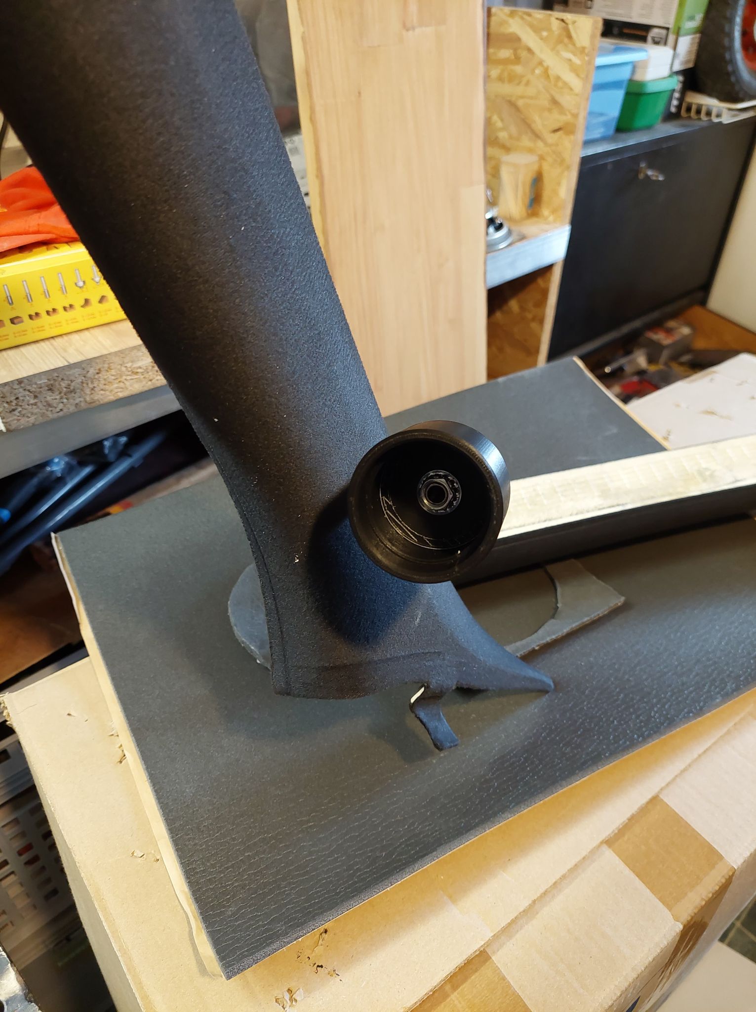

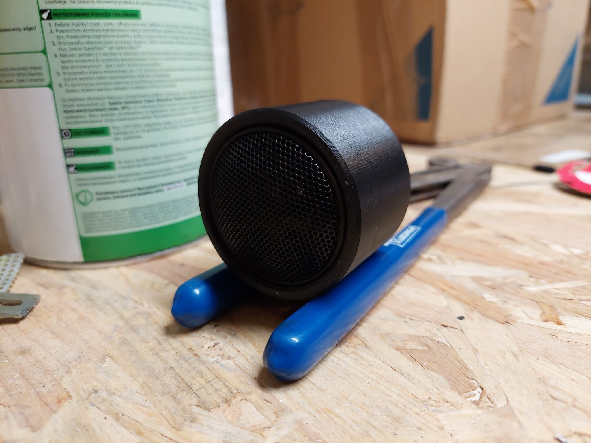

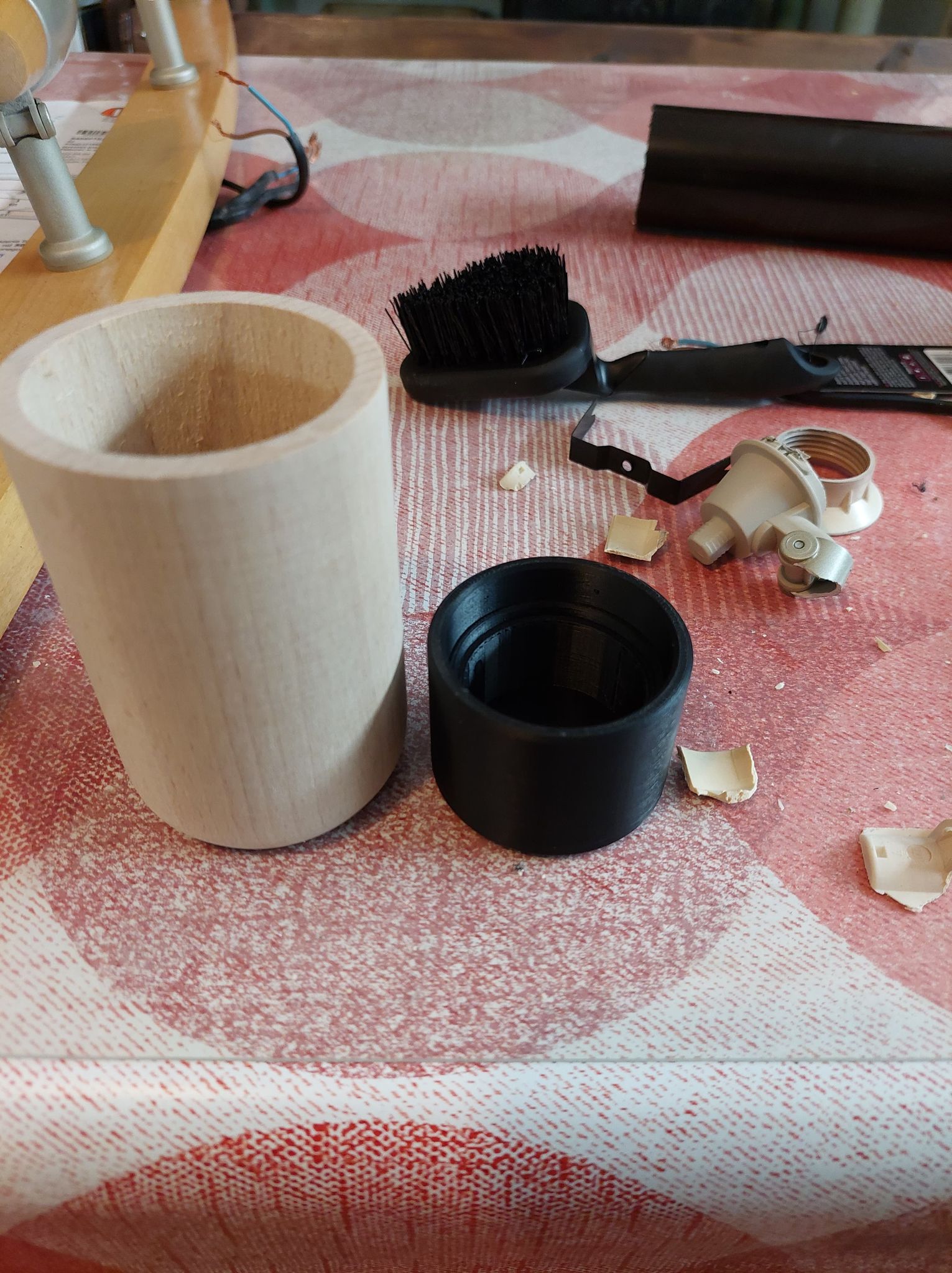

Robiłem różne podejścia do Tweeterów. Nie chciałem za bardzo modyfikować słupków. Postawiłem na rozwiązanie – kinkiety.
Odpowiednich kinkietów nie znalazłem, za to znalazłem drewniane kubeczki. Zapowiadało się obiecująco, ale jednak są zbyt masywne.

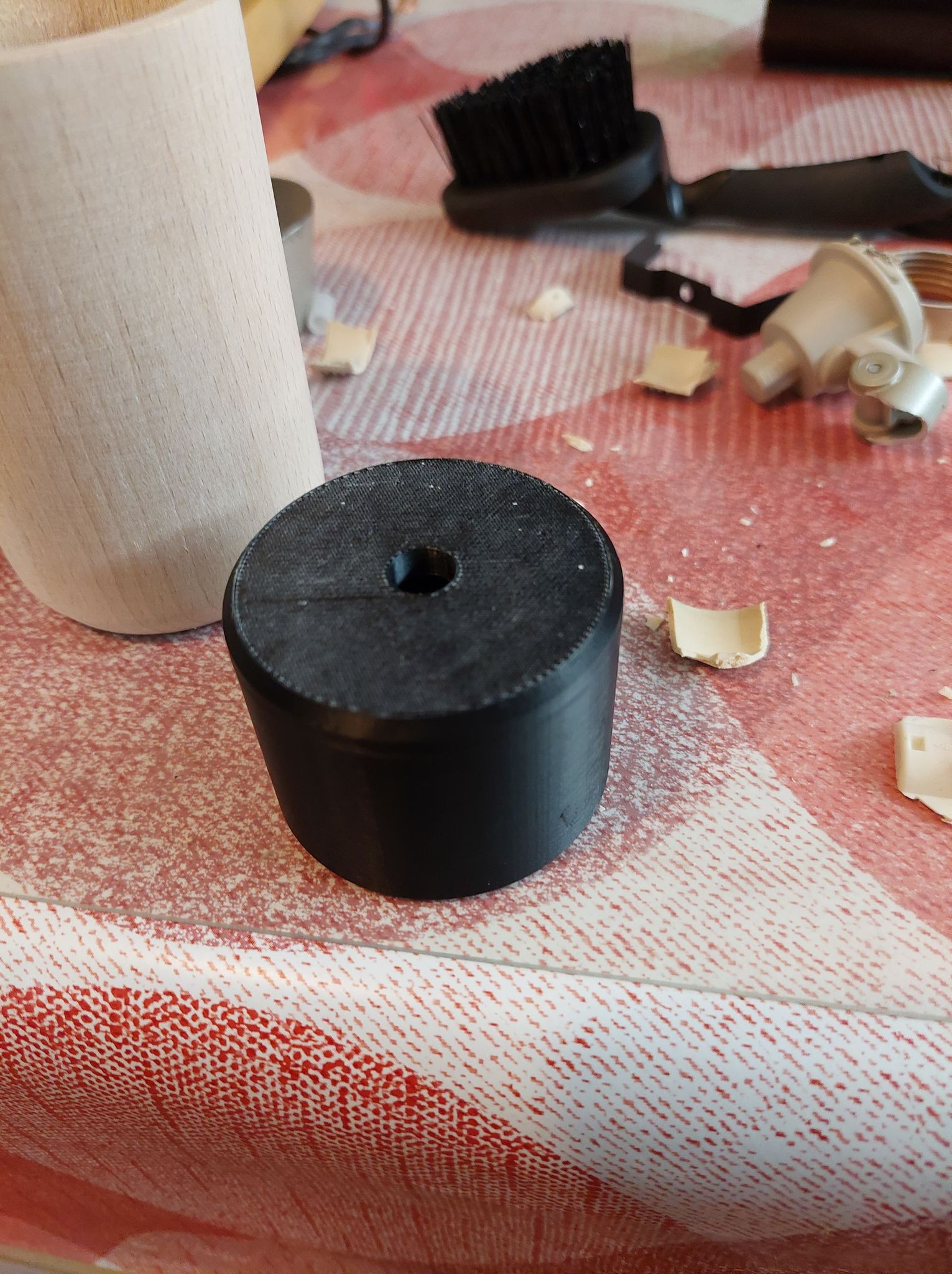

Na pomoc przyszedł mi kolega i jego druk 3d z ABSu.
Tak bardzo mi się podoba wykonanie tego i precyzja, że jutro muszę znaleźć czas żeby je zamontować :D
Can't wait.
Do tego nóżki do kinkietów i myślę, że jakoś to będzie :D

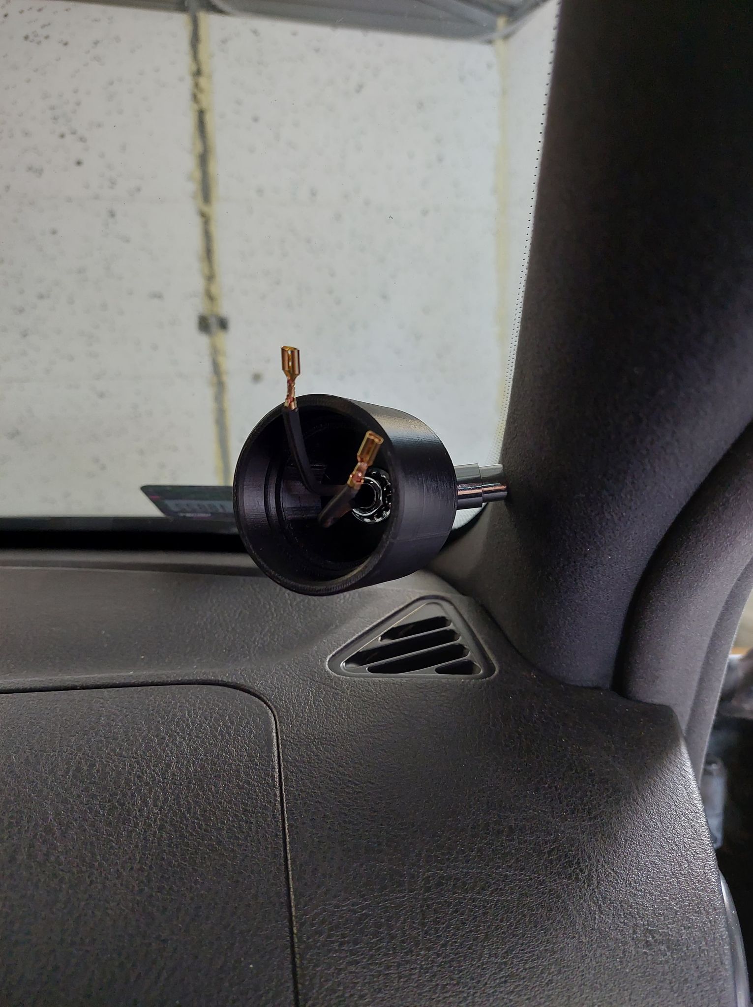

Postprzez MrShaleck » 3 lip 2022, 11:04
Nudziłem się trochę wczoraj, to zabrałem się za auto. Nie mam zbyt dużo zdolności manualnych, ale zrobiłem najlepiej jak umiałem <lol>
